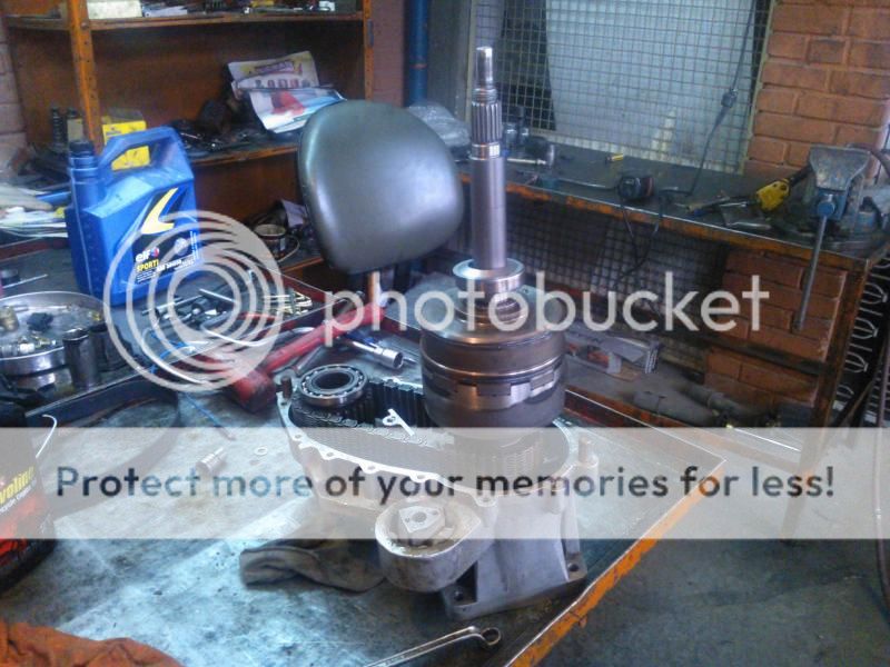

Estaban sucios estaba los sensores del 4x4, limpia contactos y :ok:
No joda, pretendía que adivináramos? :jajaja:
Pues nada, el tema no era de limpia contactos .......duró bueno una semana y después si nada de nada.....
El daño era este.....(viscous coupling)
Esa parte pertenece al retrofit kit......(transfer case)
Que es este....
Gracias a la colaboración del joven Camilo, ya de nuevo el carro está :ok: :drive:
Se mando a arreglar la parte mencionada y quedó perfecto!
