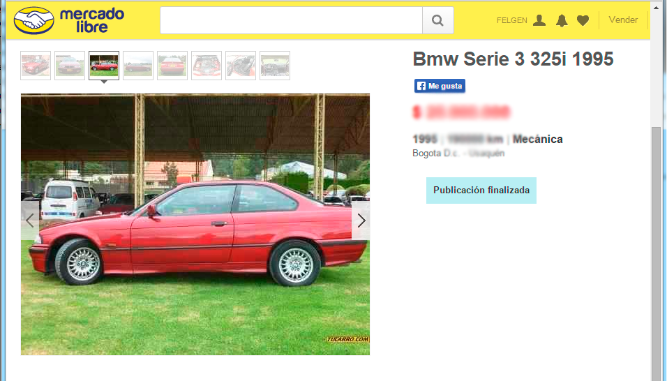

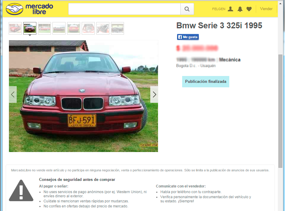

Teniendo el terreno abonado en ese sentido apareció uno que había empezado publicado con un precio muy alto y fueron bajandolo paulatinamente, realmente estaba muy caro para ser un E36 que no tenía nada en especial. El carro se veía original salvo por luces tuning horribles y stops clear que ni ganas dieron incialmente de ir a verlo. Me puse en contacto con el propietario y me dijo que tenía guardadas las luces originales así que por ese lado no implicaba un gasto adicional.
Le hice una oferta económica al vendedor que terminó aceptando a los pocos días porque ya necesitaba el efectivo para pagar parte del carro que compró y recibió sin haber vendido aun el E36, el necesitaba la plata urgente así que aproveché el papayazo.

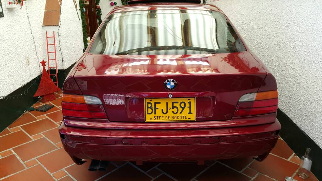

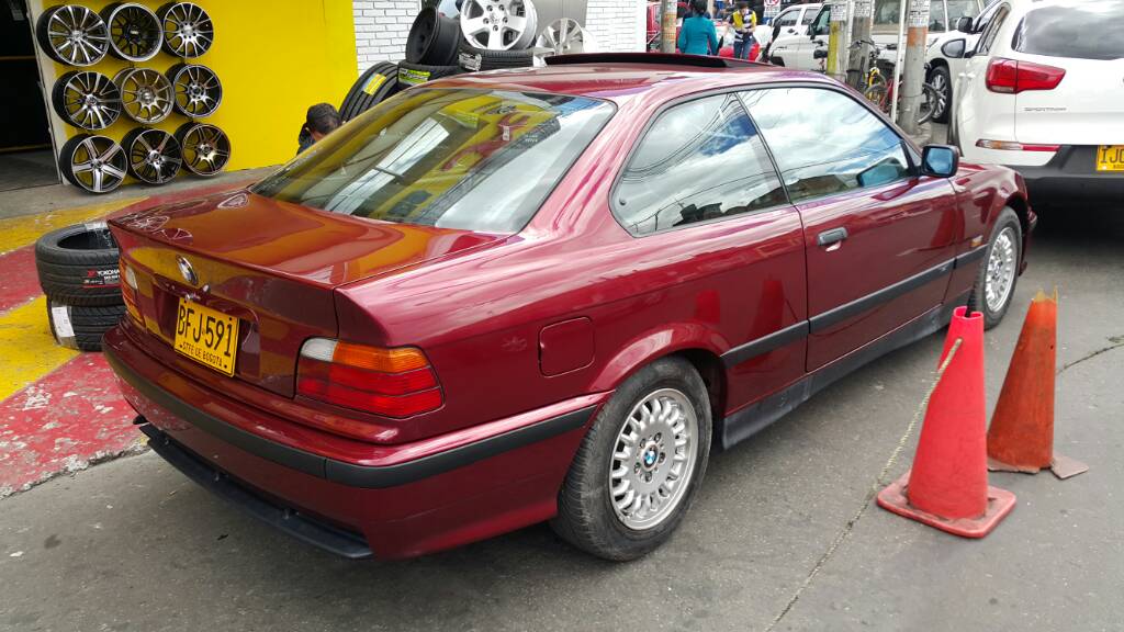

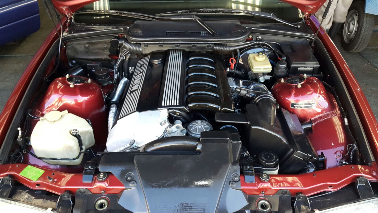

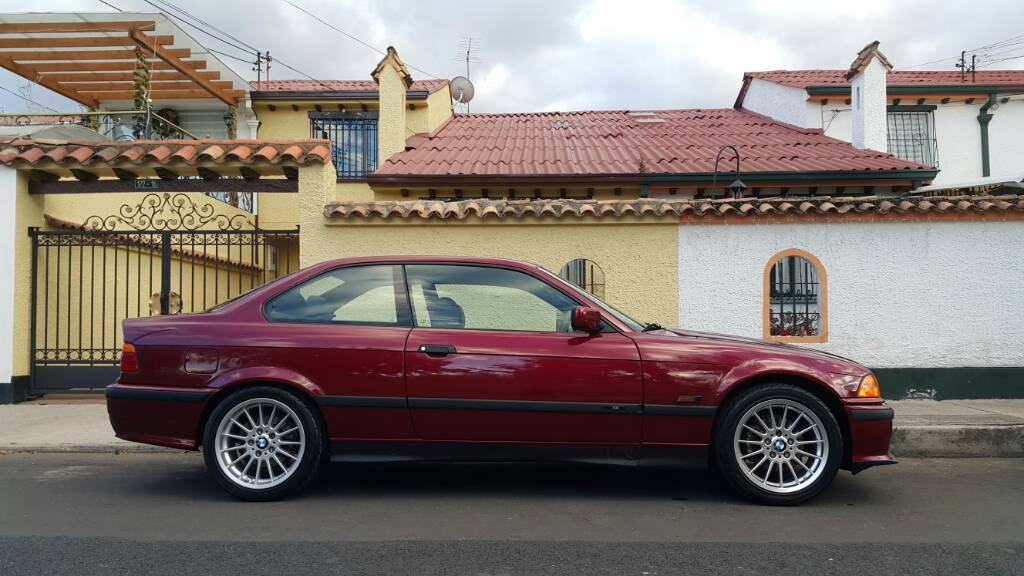

Este señor lo tuvo por cuatro años y lo desmejoró en algunos aspectos, como las espantosas luces y descuido de toda la pintura, que estaba la original en la gran mayoría de partes pero ya muy opaca y pelada, lo bueno es que no había tenido un solo golpe en costados ni en los frentes y fue de las cosas que me gustó cuando lo fui a ver para comprarlo. Pero bueno, no más lora. El nuevo integrante de la familia: Un BMW E36 325i coupé 1995 motor M50 con vanos, color Calypsorot, interior negro en cuero original. Algunas imágenes del anuncio original:

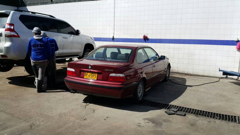

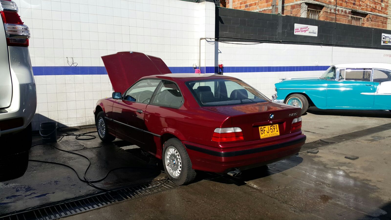

Y una lavadita de rigor antes de llevarlo a pintura

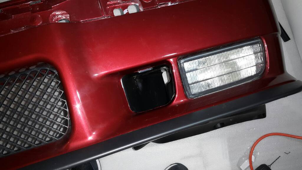

Muchas gracias koke!. A mi me gustan la carros con un look más deportivo pero de fabrica. Desde luego ideal un M3 pero por ese valor prefiero estirarme otro poco y me arrimo a un 135i. Ya he comprado el bodykit que por cierto son muy baratos. BMW ofrecía el bodykit cómo paquete M Technic, no necesariamente era un bodykit exclusivo del M3. Algo que me ha asombrado en los repuestos de E36 es que son particularmente baratos!. Muchas cosas similares para E21, E30 o 2002 valen más del doble. Consegui por ejemplo las direccionales originales completas nuevas a 16 dolares cada una en ebay (no las DEPO), una de 2002 vale seis veces más, una completa de E21 vale el triple y una completa de E30 también. Una direccional tenia un lente fisurado y cambiar una y la otra no se nota el parche.

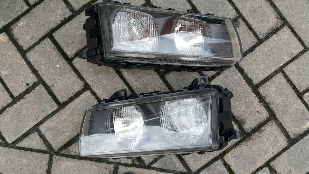

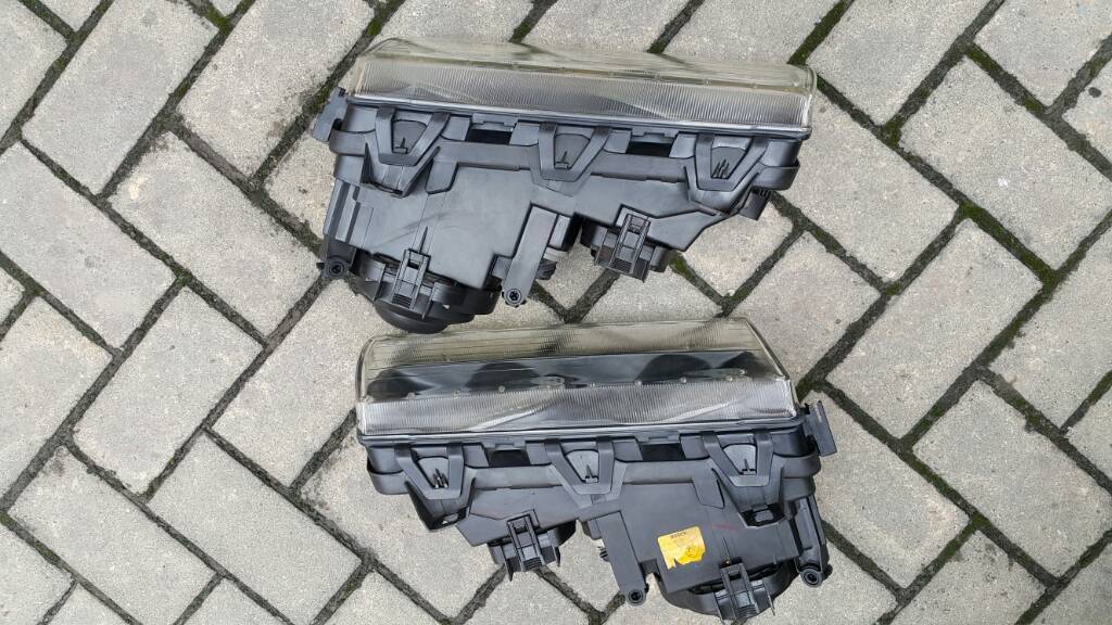

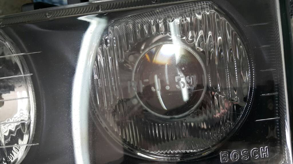

Lo primero fue lavar completamente las luces delanteras y traseras, el cambio fue notorio
El carro tenia (tiene) la clásica marcacion en arena con la placa en todos los vidrios, las farolas no se salvaron..

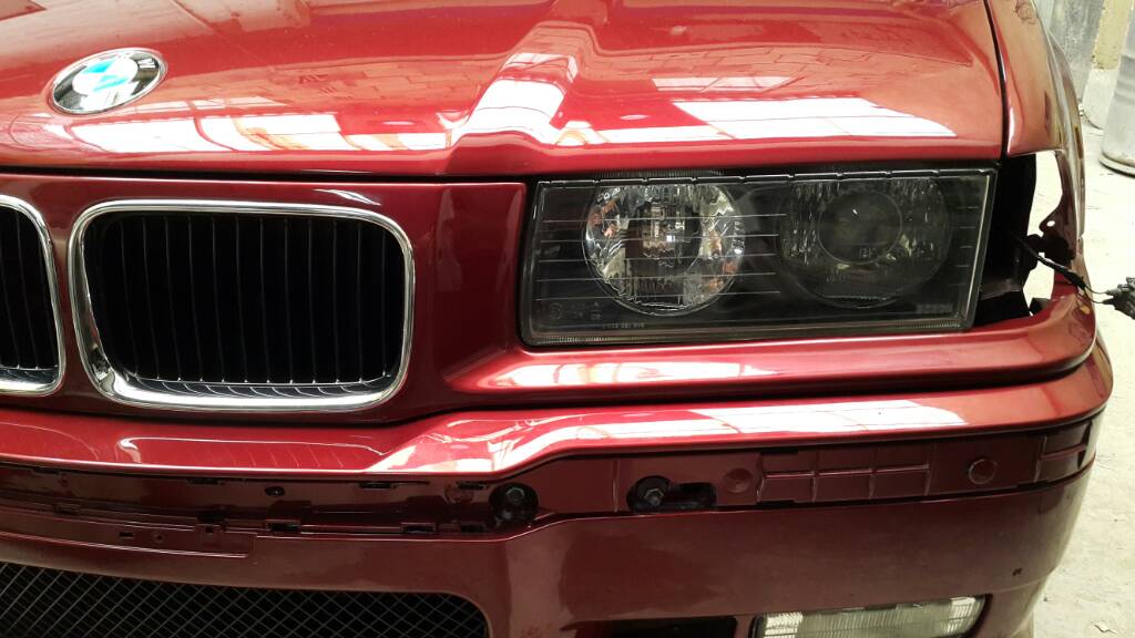

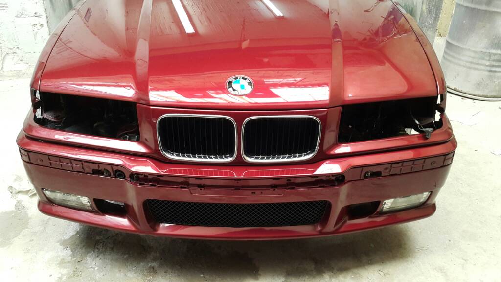

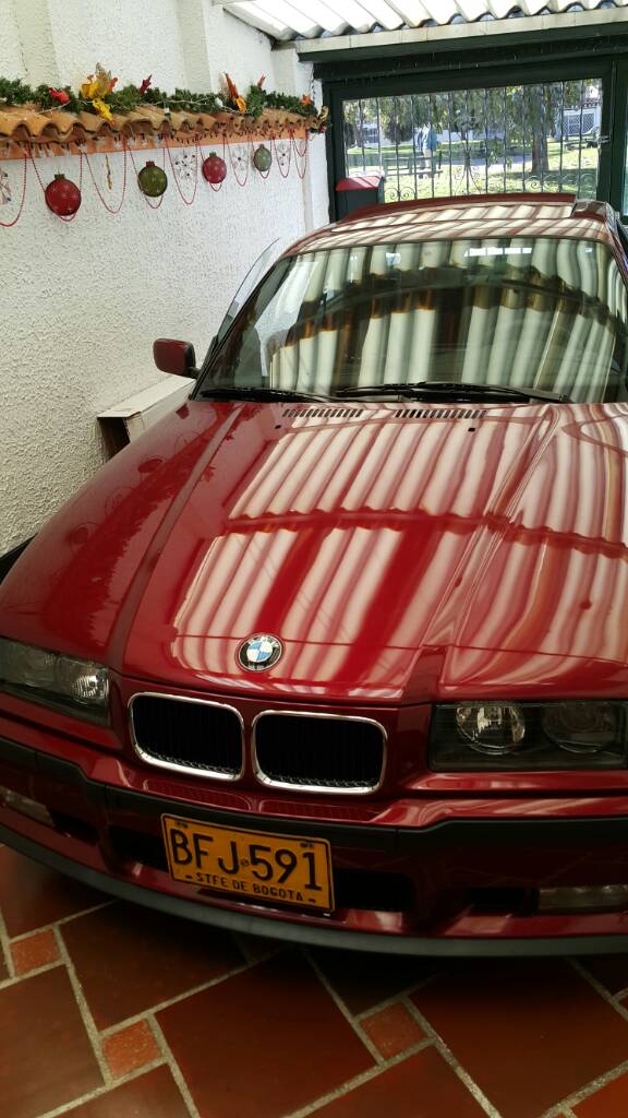

Gracias muchachos. Ya salió de pintura, en estos días que llegan algunos accesorios exteriores lo termino de armar, así va quedando la cosa

Me interesa eso de la limpieza de las farolas, puesto que el mío también es alemán, y siempre me parece que el estado de las luces, tanto delanteras como traseras de un carro, dan muy buena indicación del estado general de un carro. Alguna instrucción o «DIY» que me pueda dar (asumiendo que lo hayas hecho vos mismo)?

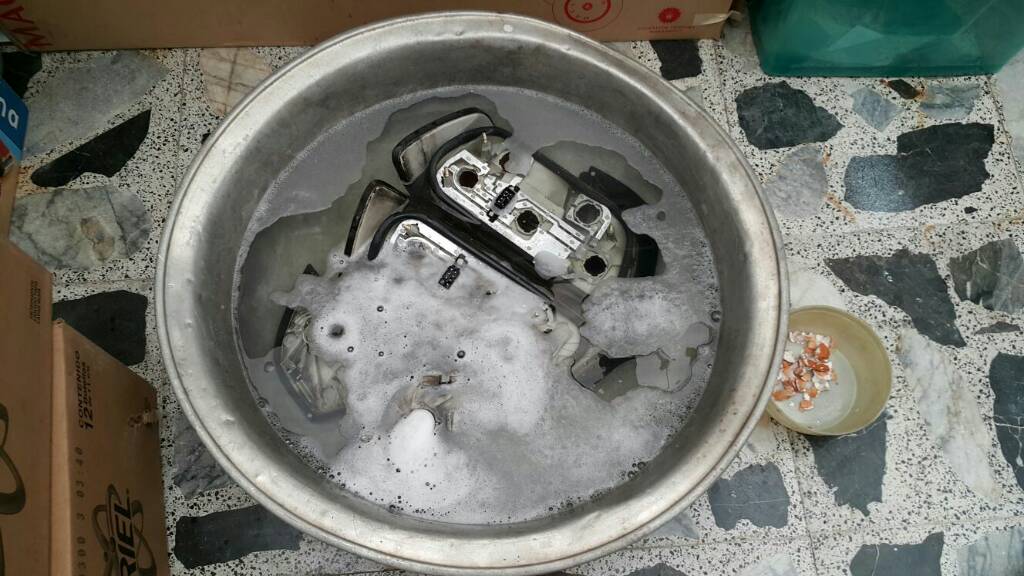

Gracias Eduardo!.

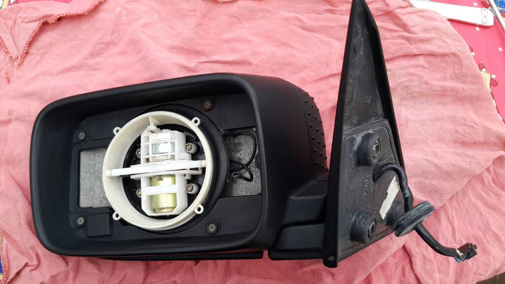

El DIY para la limpieza de luces se ha discutido en varias oportunidades por aqui, lo que yo hago con los stops y direccionales es dejarlos en remojo (mezcla de jabon en polvo) y luego con cascaras de huevo hacer un batido dentro de las luces con esa mezcla hasta que el mugre en todos los rincones de las luces haya salido. Las farolas en este caso es diferente porque se pueden abrir y queda la parte reflectiva expuesta. Los reflectores son bien delicados, toca lavarlos con jabon liquido y las mismos dedos para no rayarlo. Ya la parte de la carcaza toca despejar al menos uno de los vidrios para poder enjuagar bien la parte entre los vidrios internos y el vidrio externo. Despues se arma de paciencia y vuelve a pegar el vidrio retirado en cada farola y listo. El proceso le toma a uno varias horas pero quedan como nuevas!

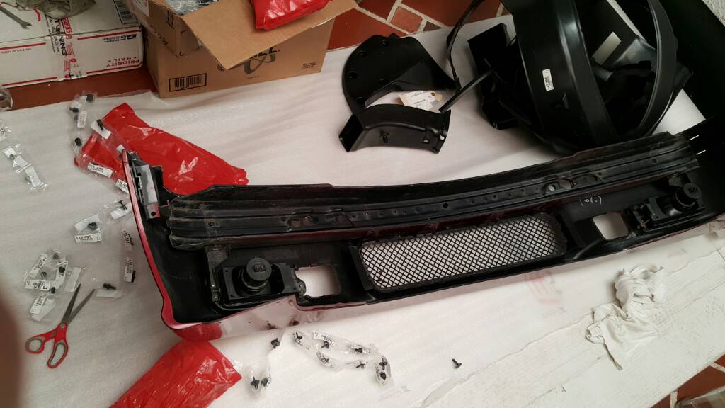

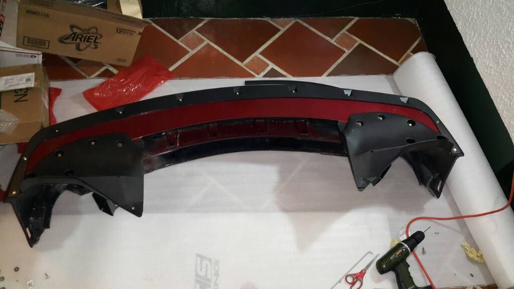

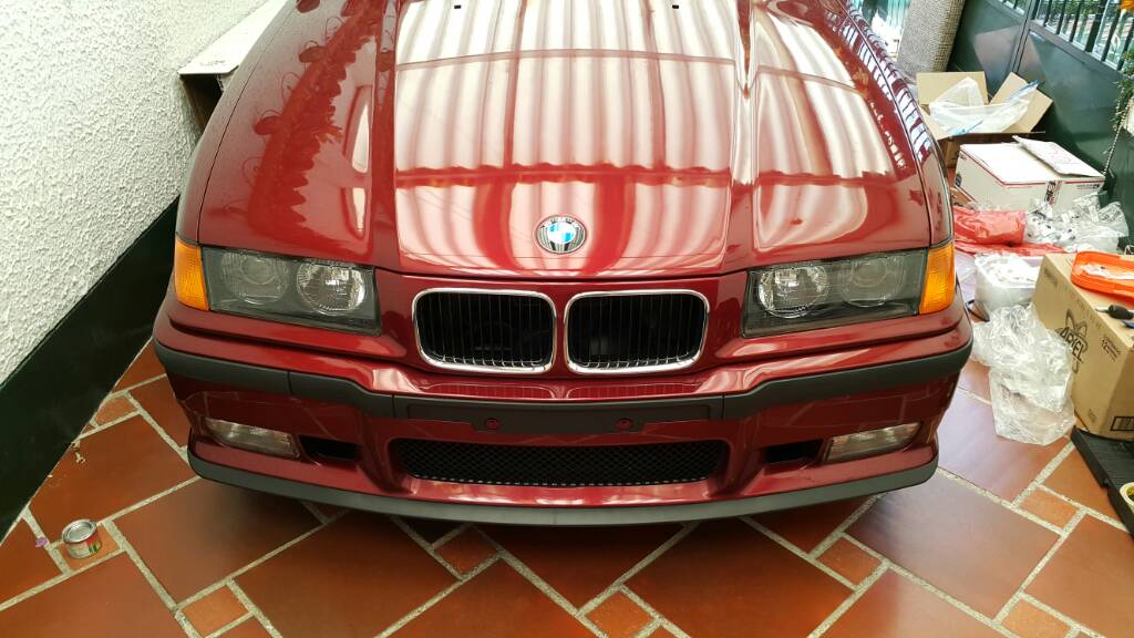

Algunas fotos del armado en casa

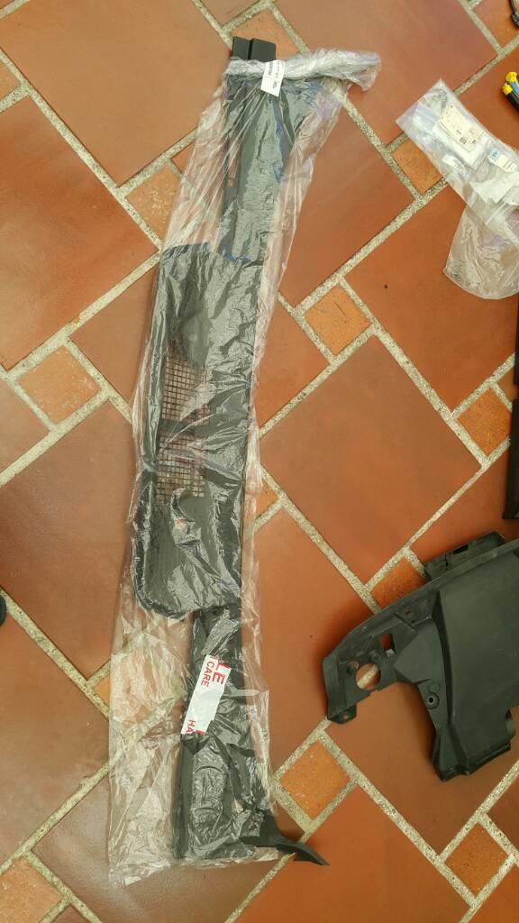

Ductos y pasaruedas nuevos
Enviado desde mi SM-N910C

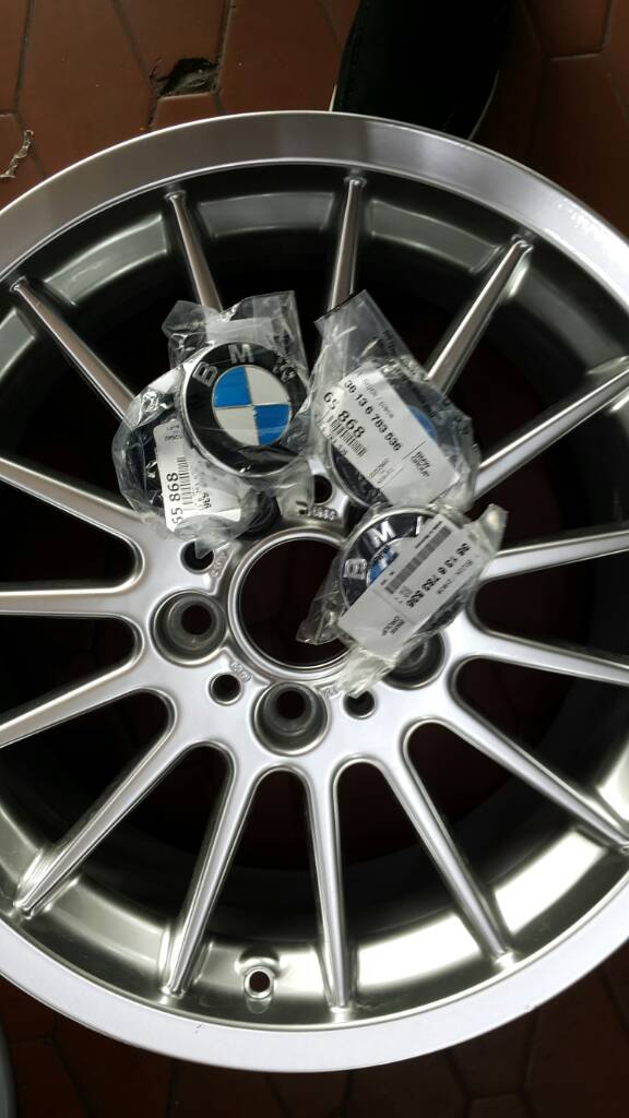

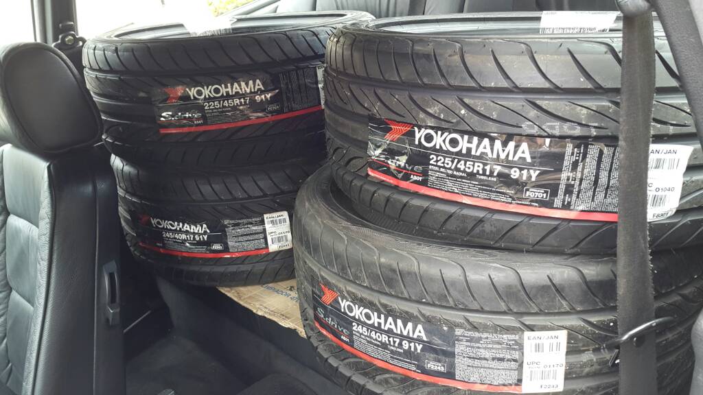

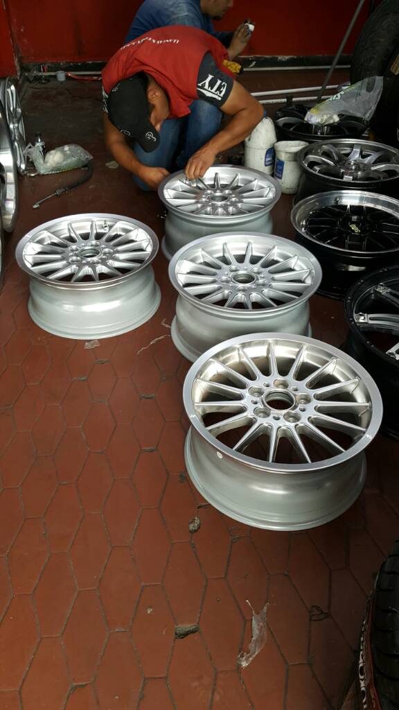

Día de llantas, aquí con las originales bottle cap de 15"
Rines BMW Style 32 escalonados, 7.5Jx17 ET41 adelante y 8.5Jx17 ET41 atras. Estos son la versión original para E36 y Z3

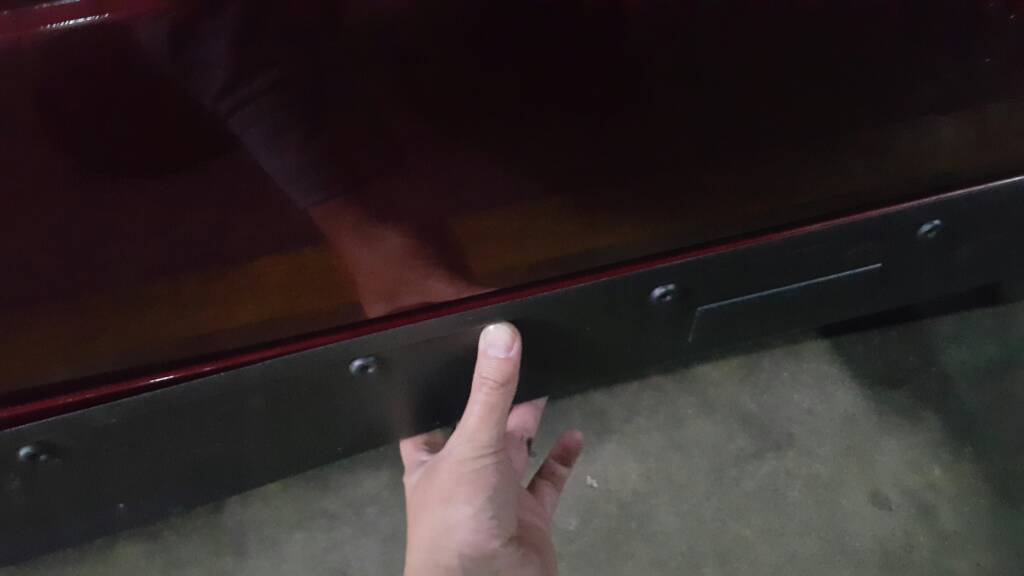

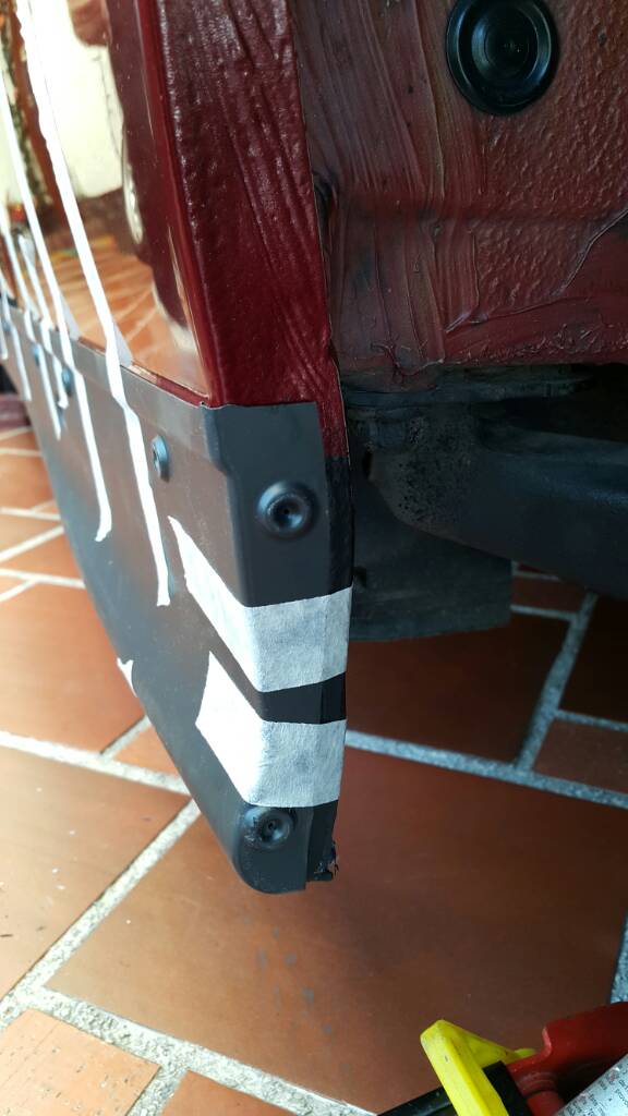

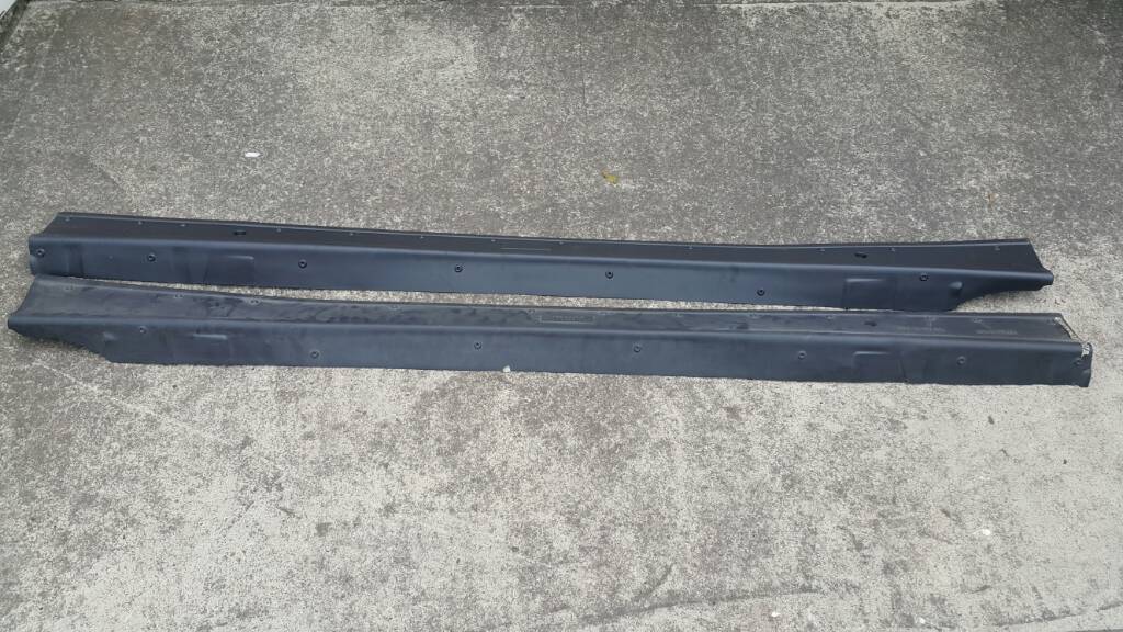

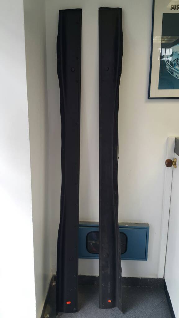

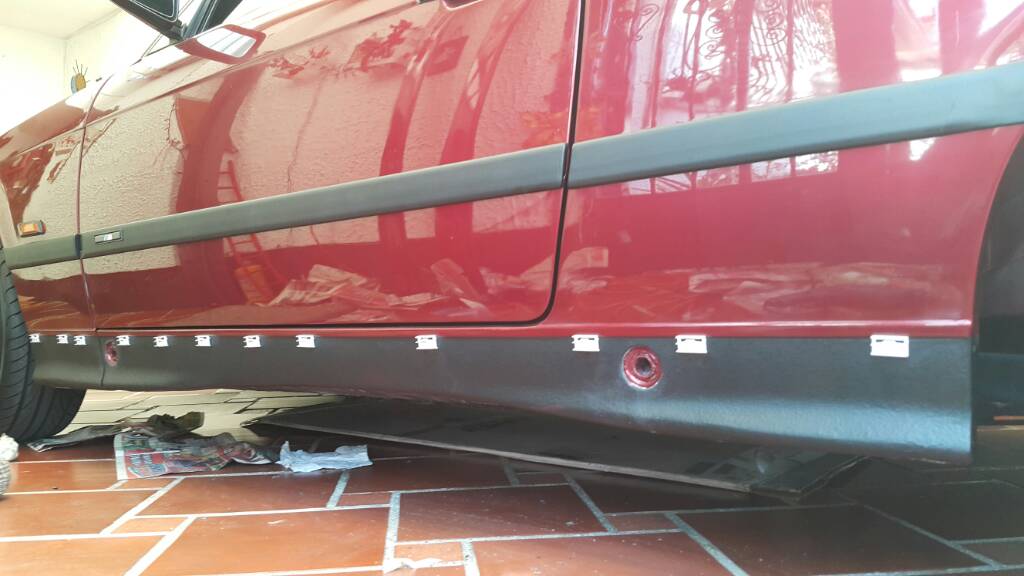

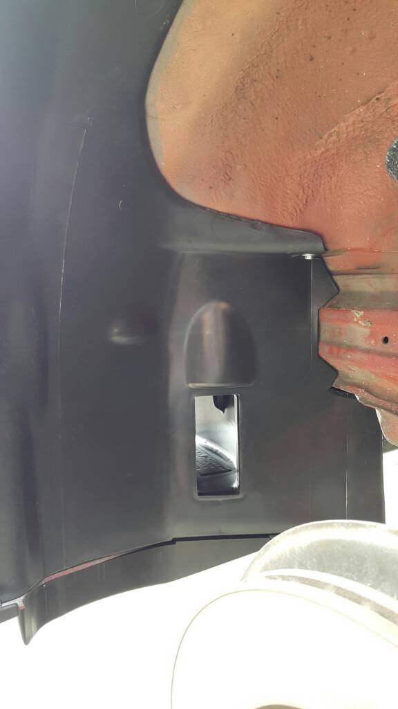

Investigando el tema de la instalación de los estribos, y con la ayuda de Andrés Niño quien me dijo que la fábrica había producido unas plantillas para la correcta instalación de los mismos, un día llame al almacén de Miguel Duarte preguntando por los pines y María Luisa me comento que tenia unas partes para eso, cuando fui a ver de que se trataba... me llevé la mejor sorpresa:
Nada menos que las plantillas para perforar y poner los estribos cómo de fábrica. Esto está agotado hace años!

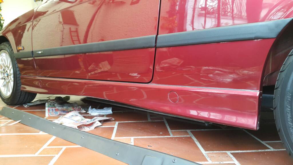

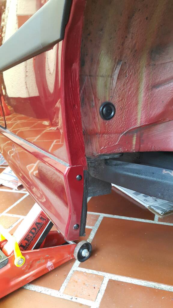

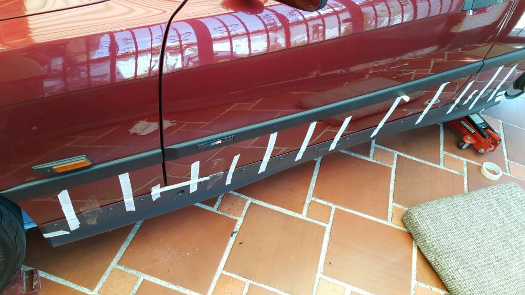

Me puse en la tarea en estos días de vacaciones a instalarlos con todo el cuidado del caso.

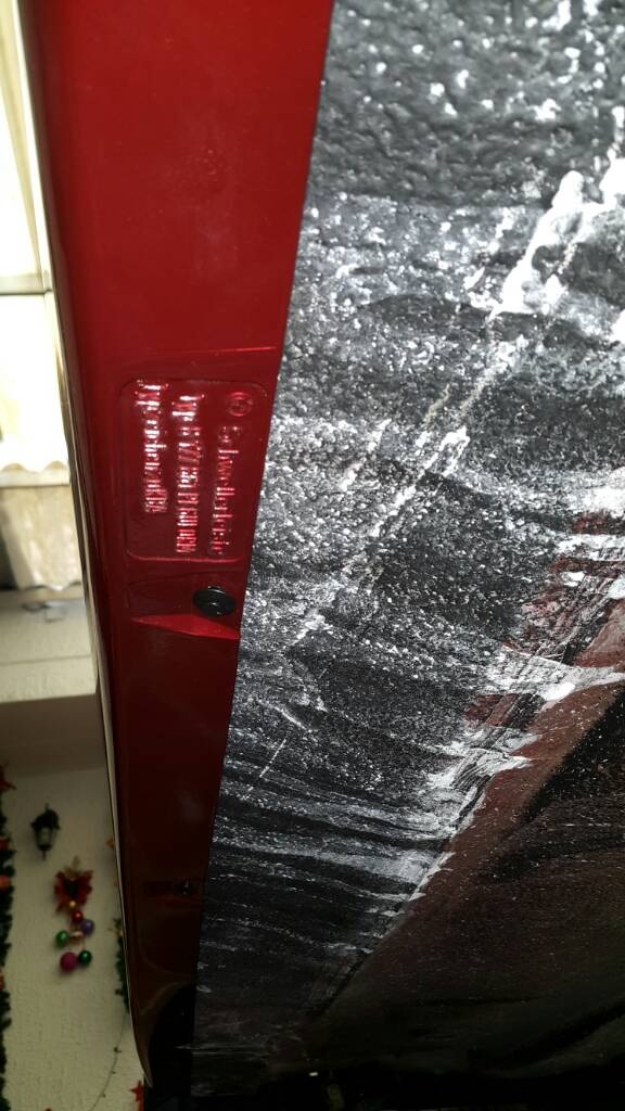

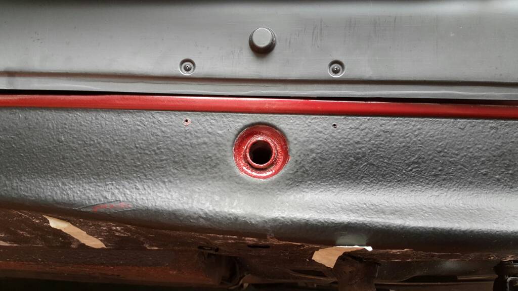

Lo primero es retirar los tapones donde apoya el gato. Las plantillas tienen un buje que coincide con el hueco y garantiza posición perfecta
Aunque no tomé foto, por debajo también se marcan unos huecos que sujetan los estribos

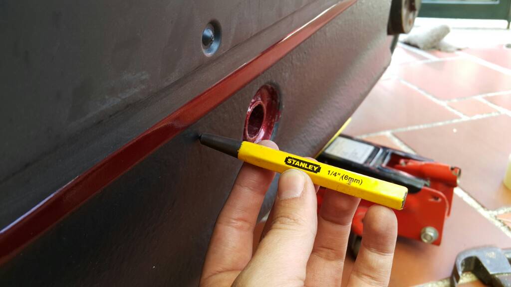

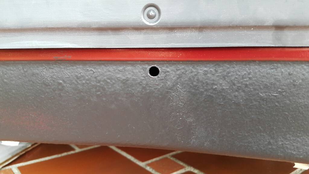

Una buena marcacion y luego centro punto para que no se corra el hueco al taladrar

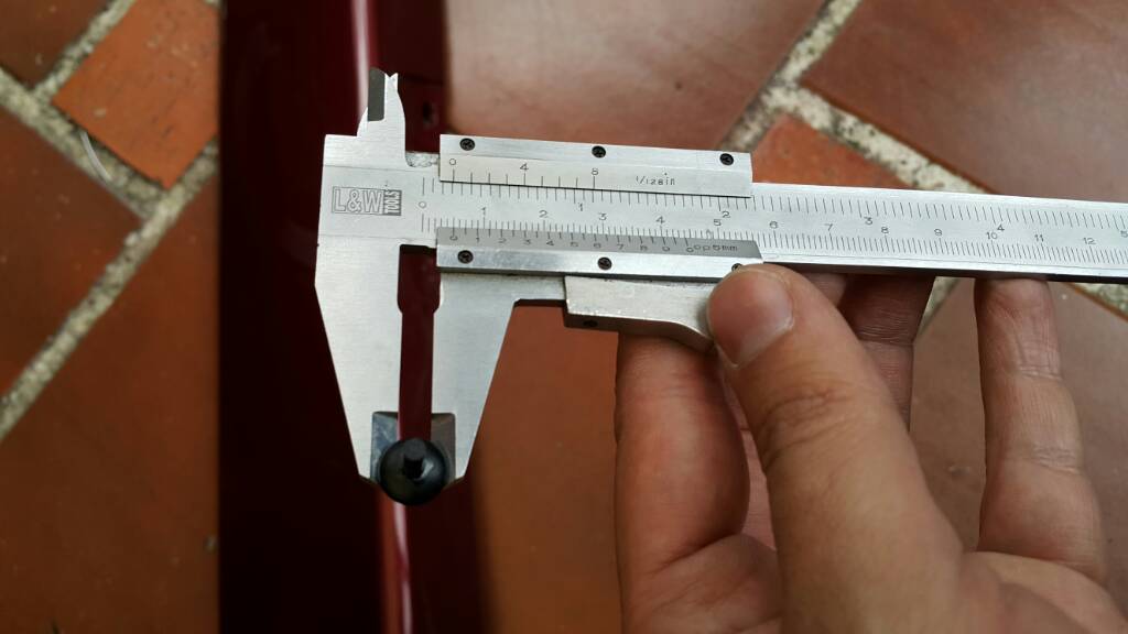

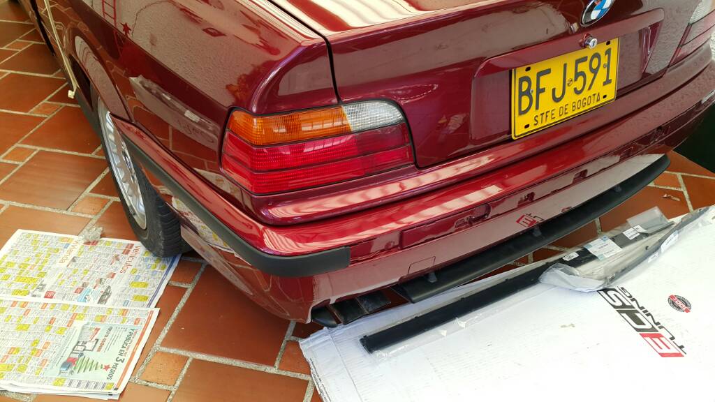

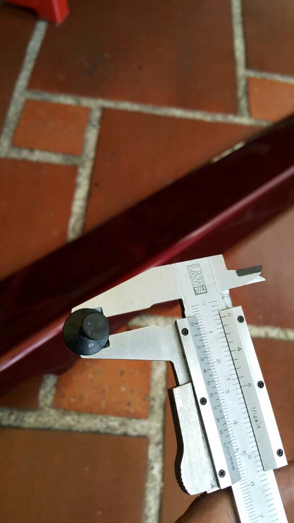

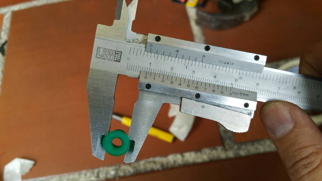

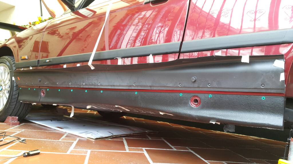

Lateralmente los pines van sujetos por unos broches de color verde y diámetro 9mm, la broca que más se ajusta es una de 23/64" (medida inglesa).
Los pines inferiores tienen 6mm de diámetro, usé broca de 15/64"
Y los huecos que sujetan la parte de atrás son los más pequeños: 5mm, una broca de 13/64" iba perfecta

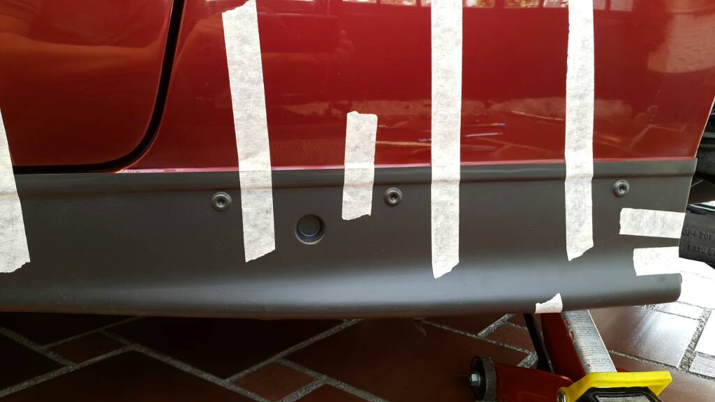

Inicio huecos con una broca delgada para más precisión
Después anticorrosivo negro al final de la broca grande

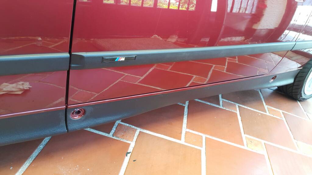

Pines verdes instalados...
Luego los pines blancos...
Y todos los huecos coincidieron perfecto!!
