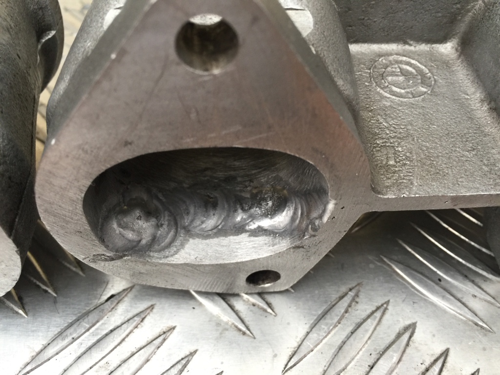

Super!, que tal quedo al final el arreglo del múltiple de admisión fisurado?

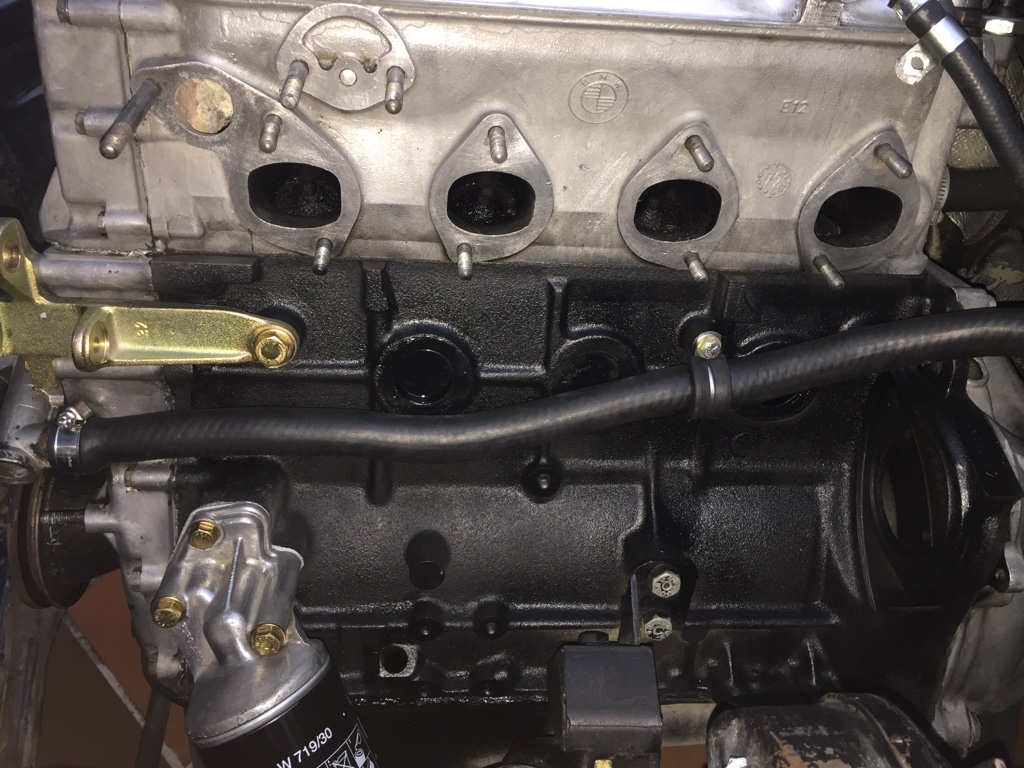

Así quedó el múltiple que estaba fisurado
Lo mande soldar por dentro para no afectar la estética exterior, y lo puli con un motor tool para evitar turbulencias en la toma del aire

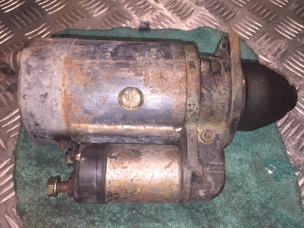

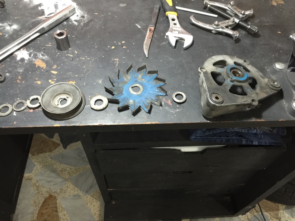

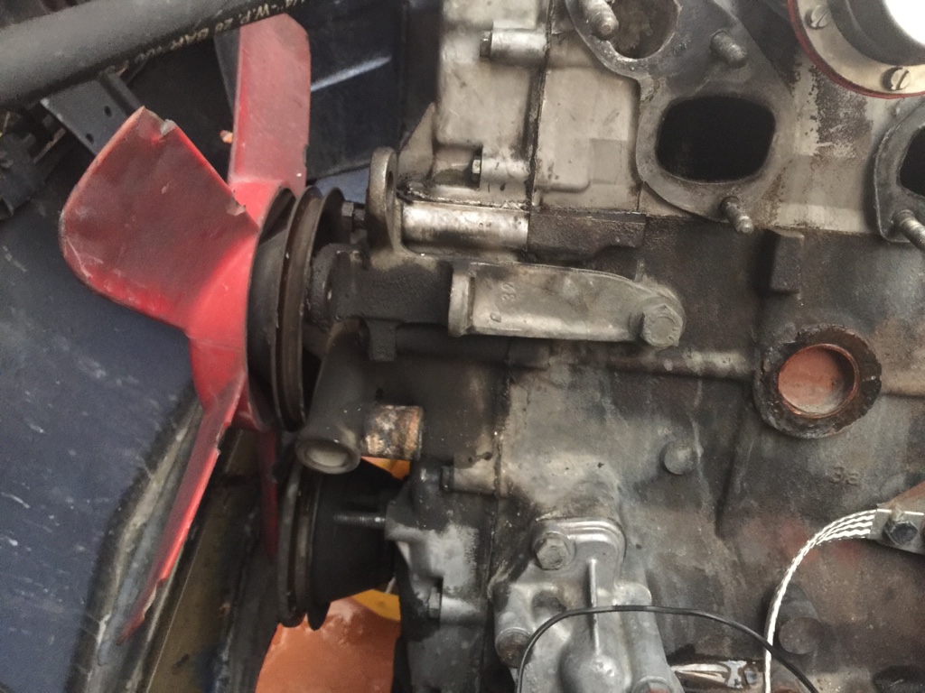

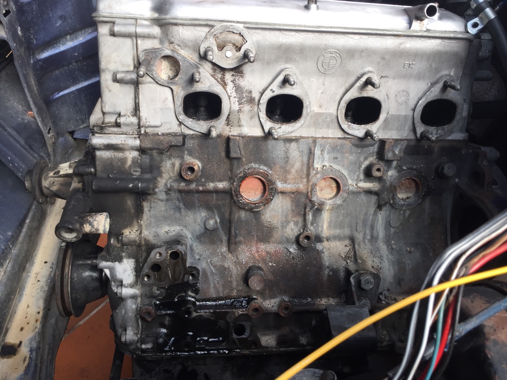

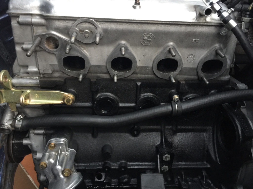

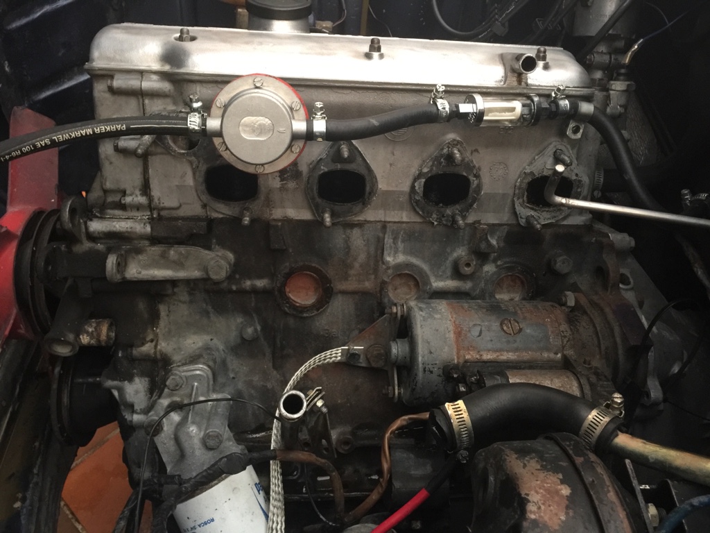

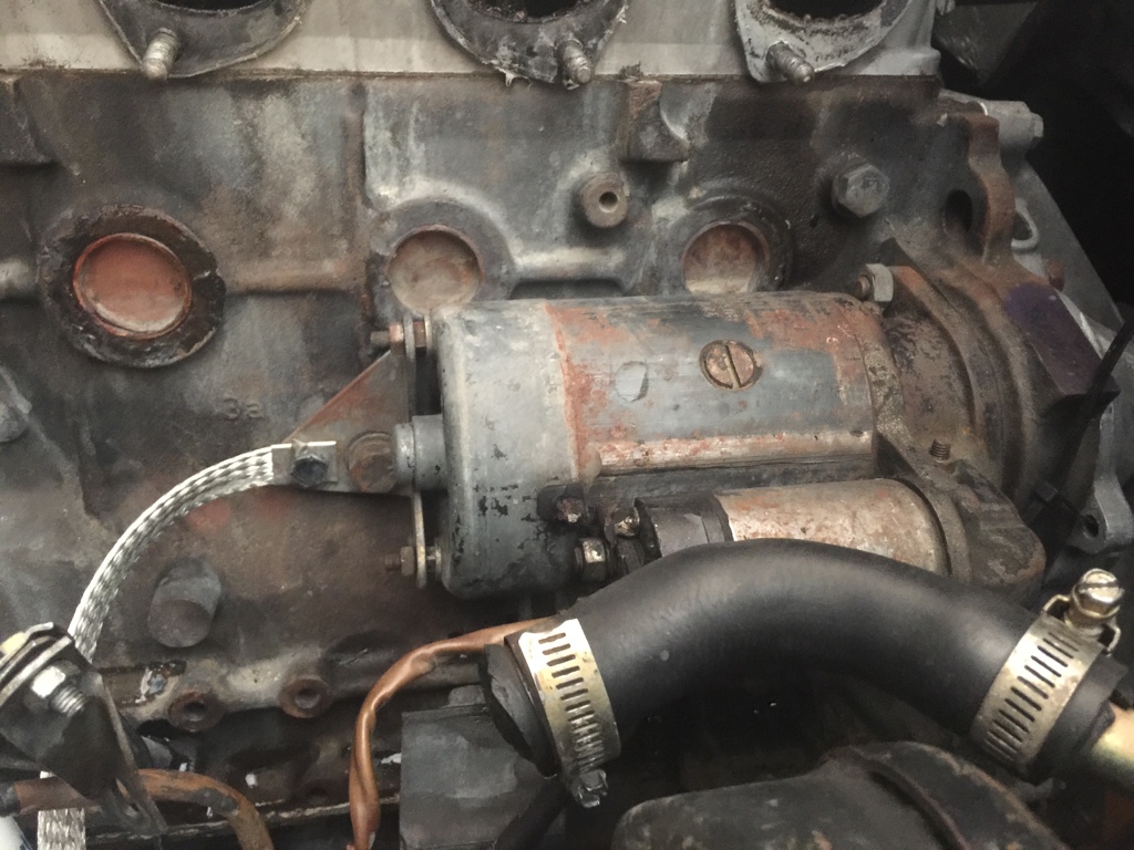

Desmonte del carburador pequeño, remoción del alternador y el arranque para mantenimiento, pintura exterior del bloque

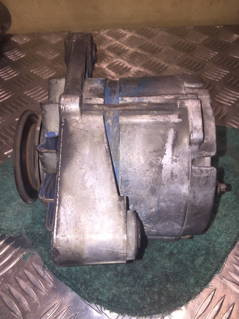

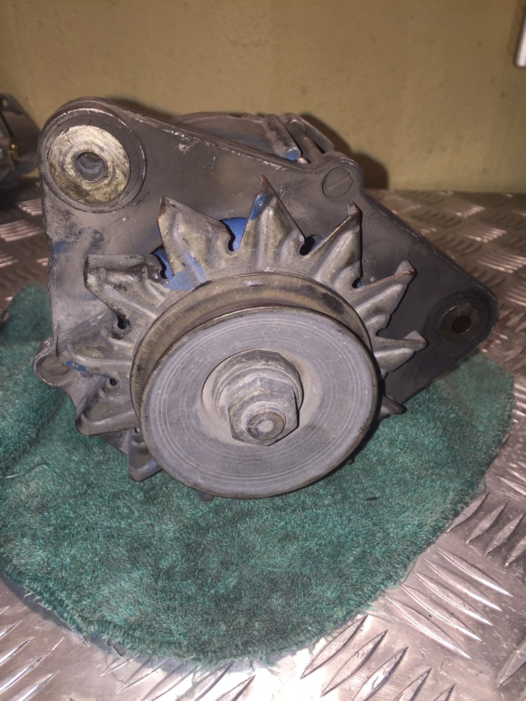

Así lucía el alternador
El arranque
Ya todo desmontado

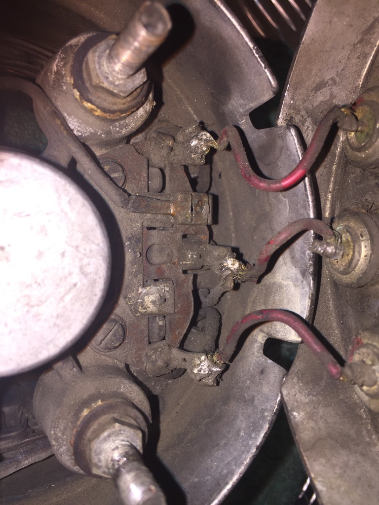

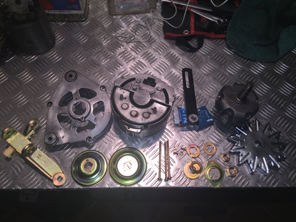

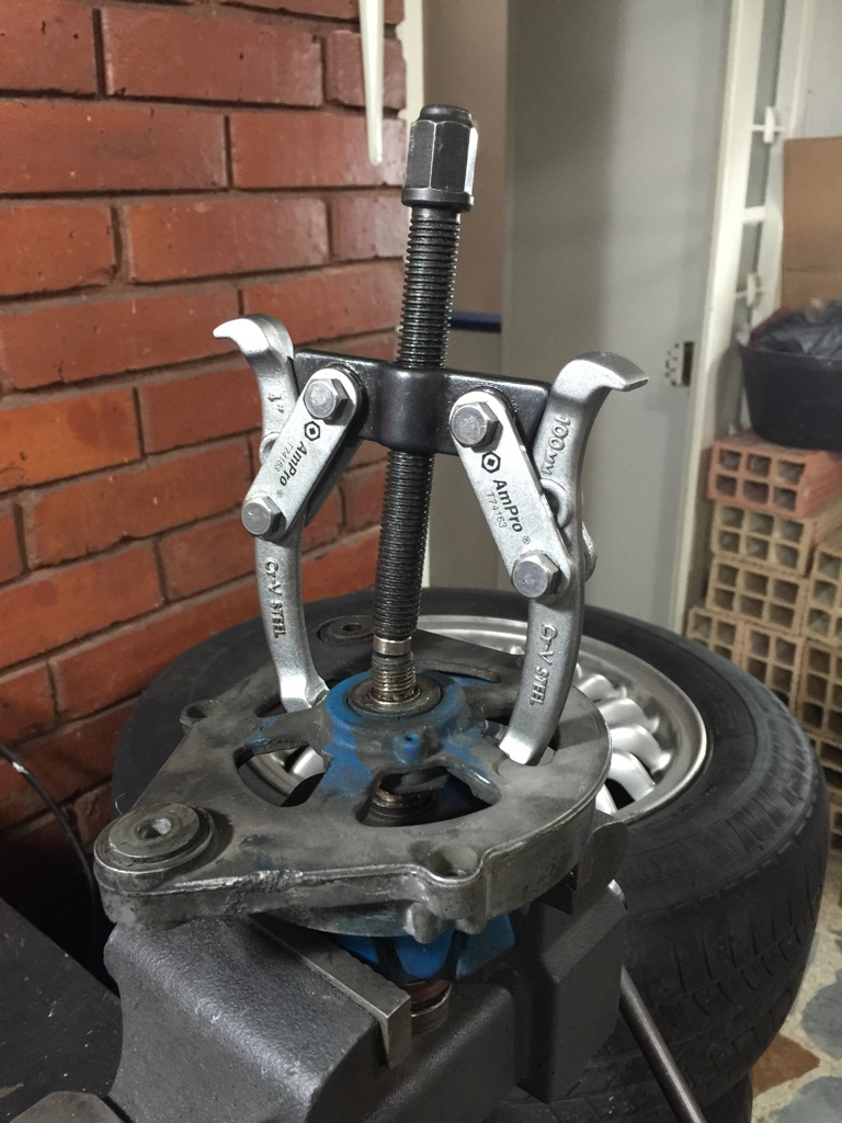

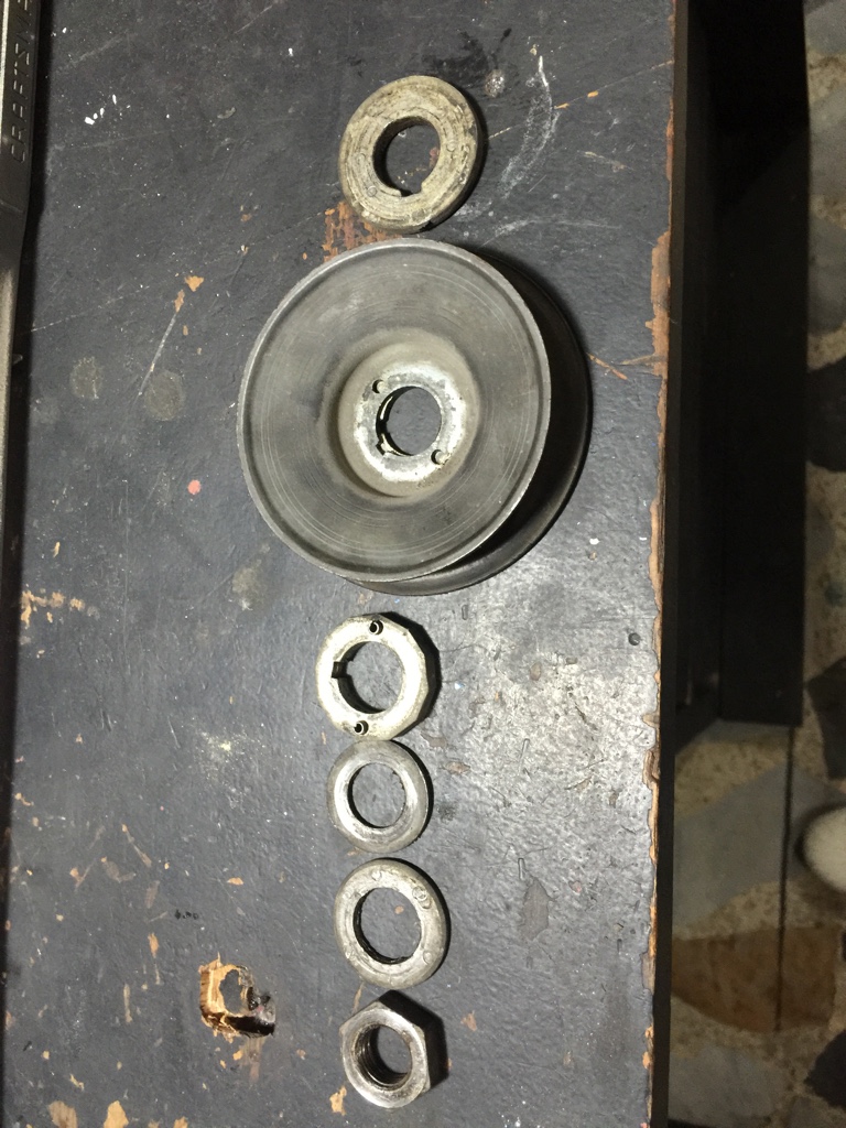

Desarme del alternador

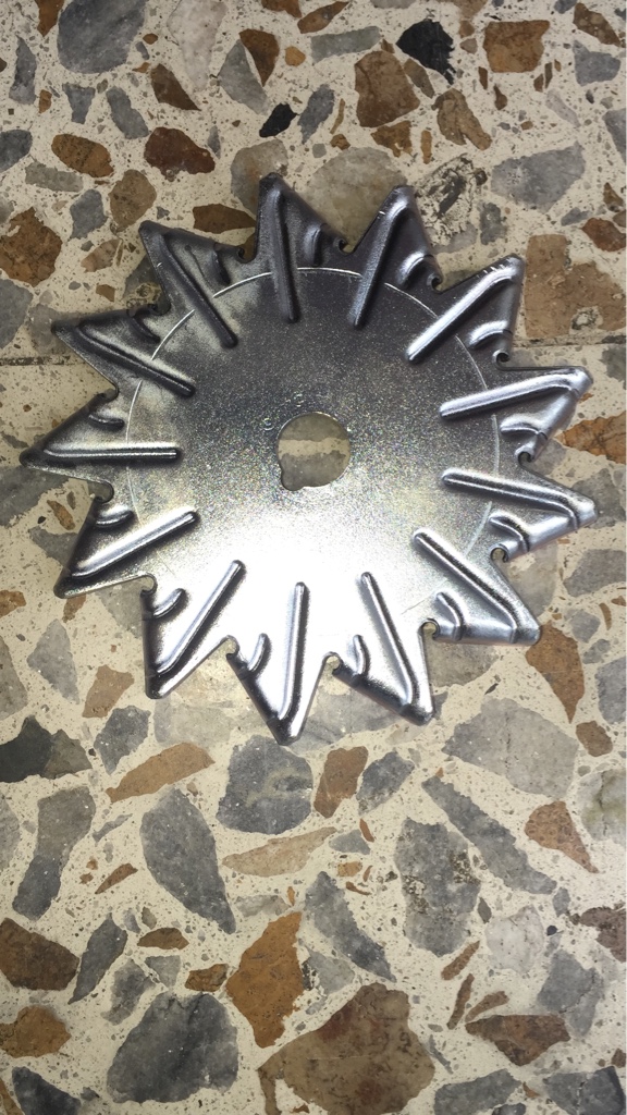

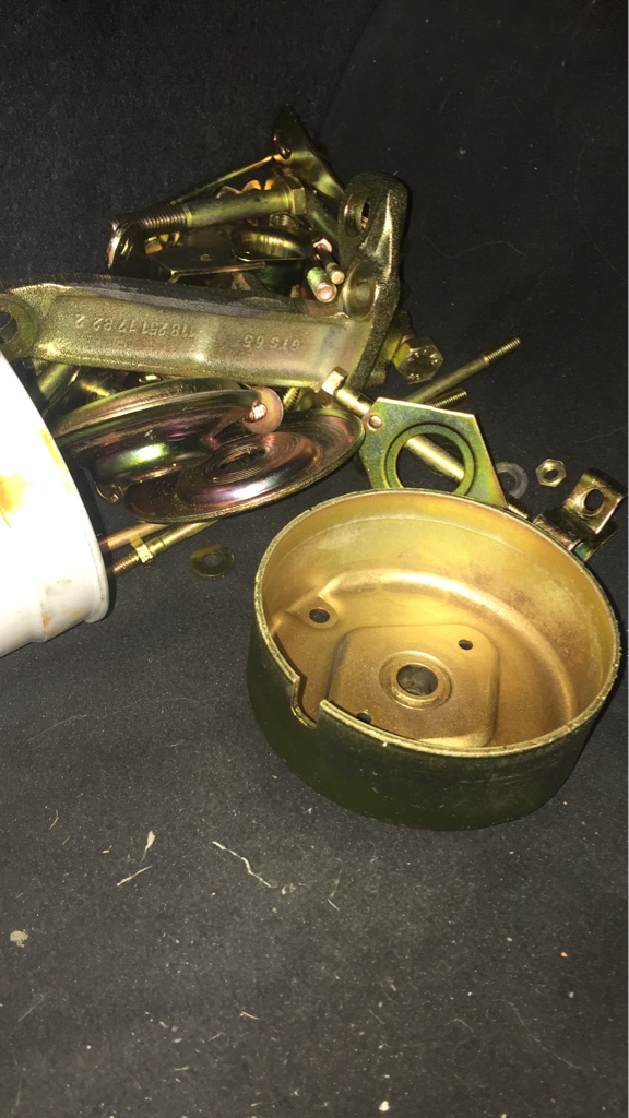

Limpieza y Zincado e irizado de las partes
Empezando a ensamblar todo
Irizado de las partes del arranque y la tornilleria en general ( de lo que desarme hasta el momento)

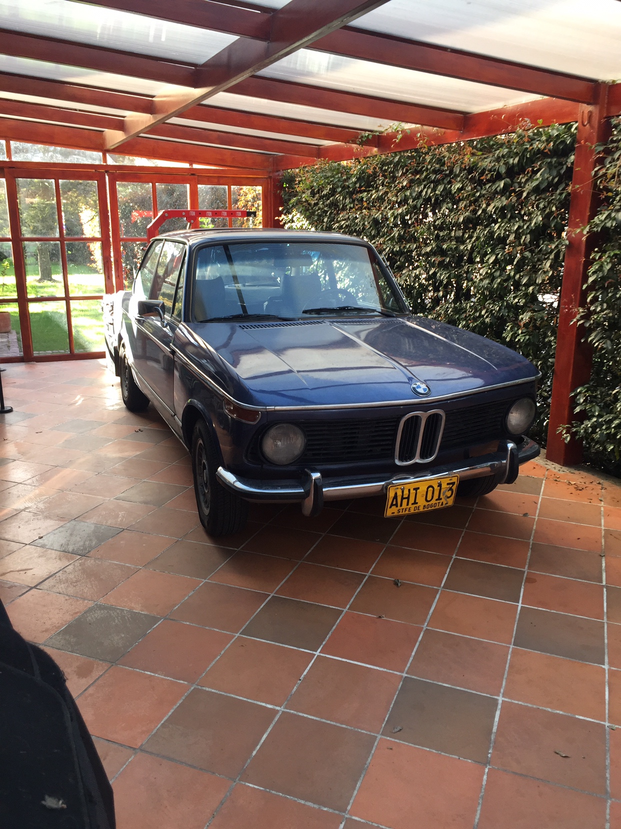

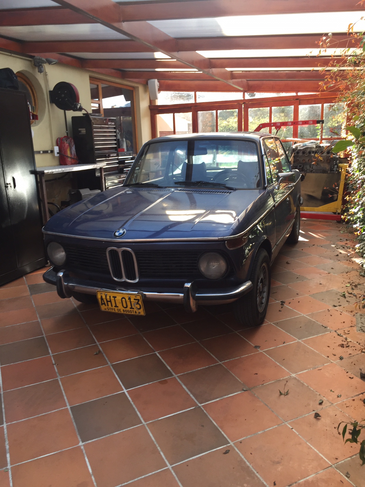

Bueno, ya llego a su ultima morada de ese color , si Dios quiere cuando vuelva a andar será de otro color y completamente restaurado

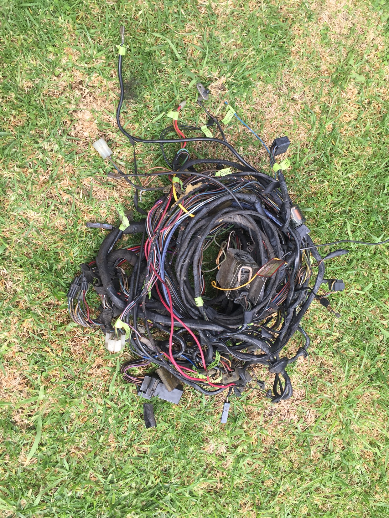

Ya empezó el desarme general

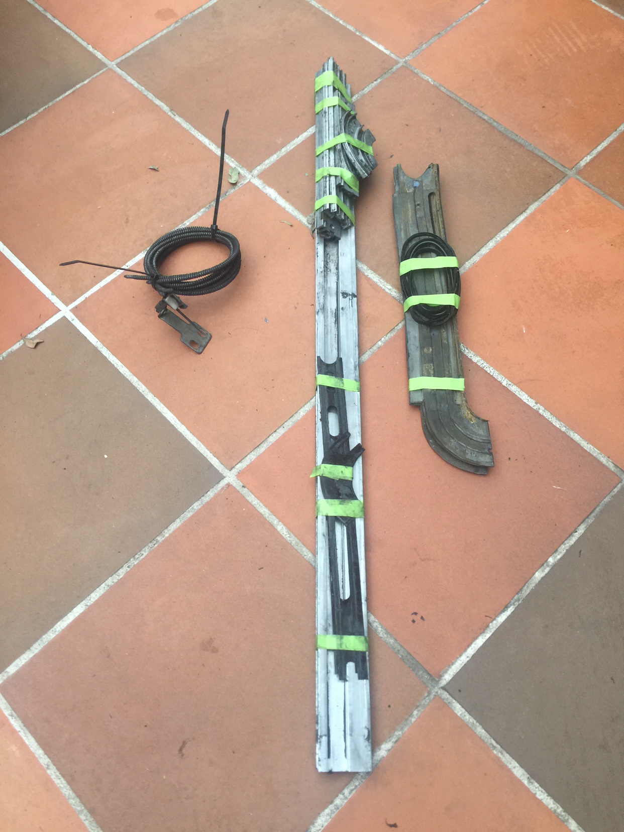

Guardando todo bien organizado para que no se pierda nada, todos los empaques se van a poner nuevos pero guardo los viejos para referencia

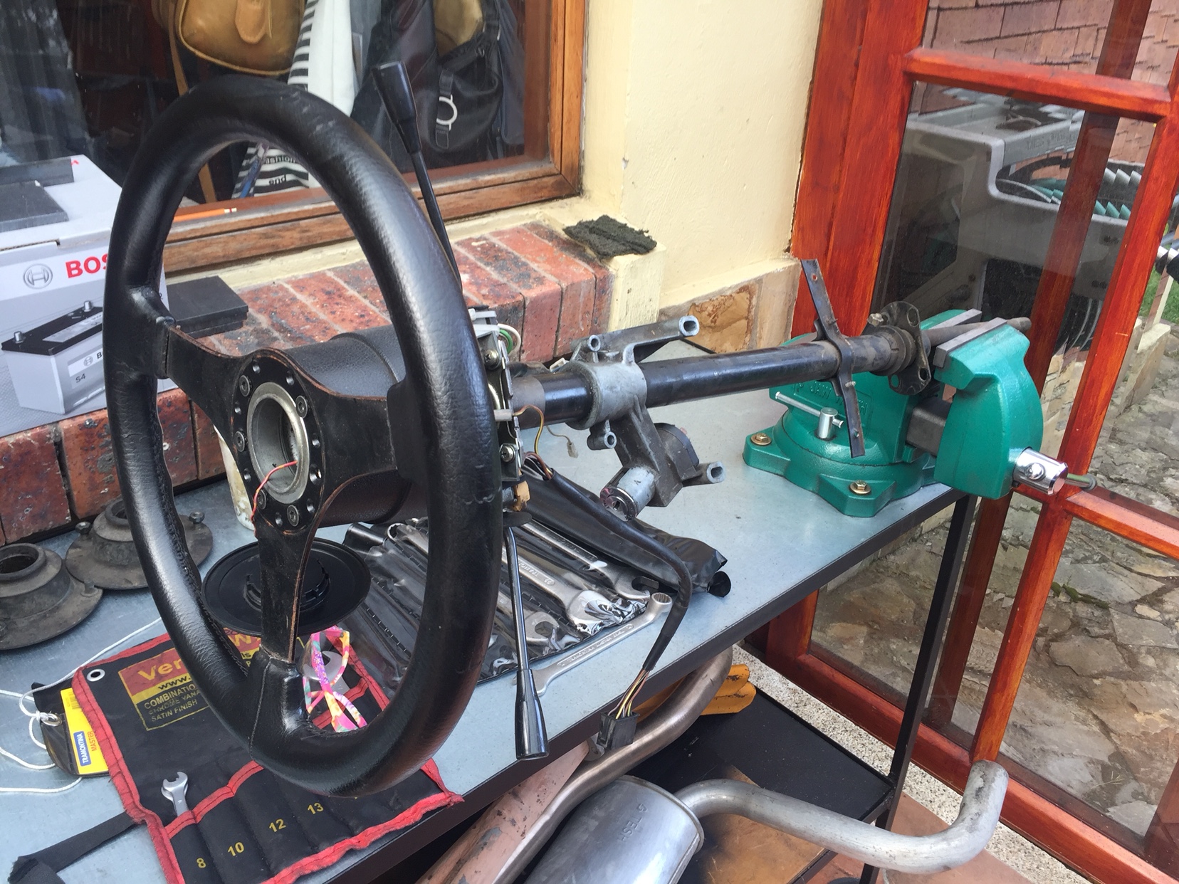

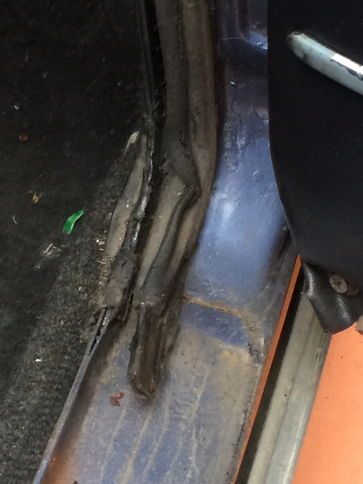

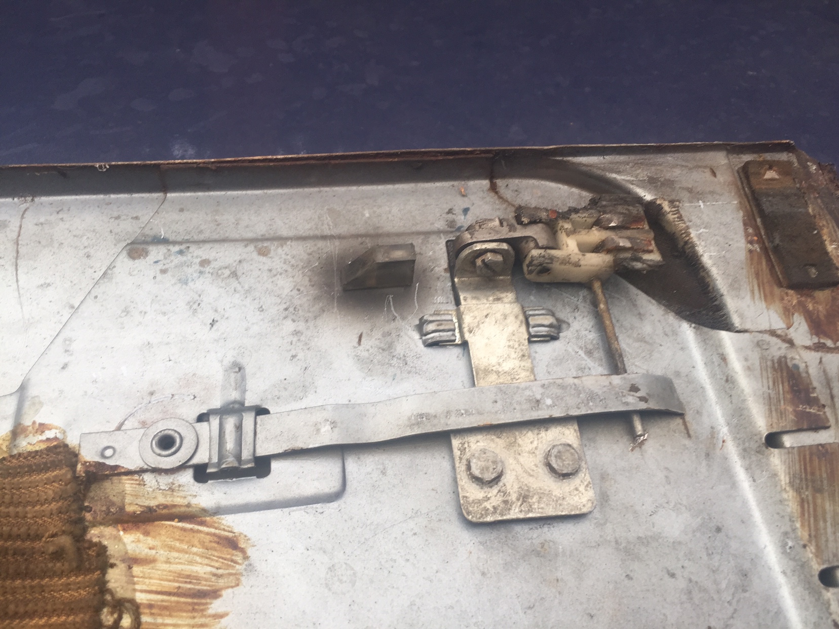

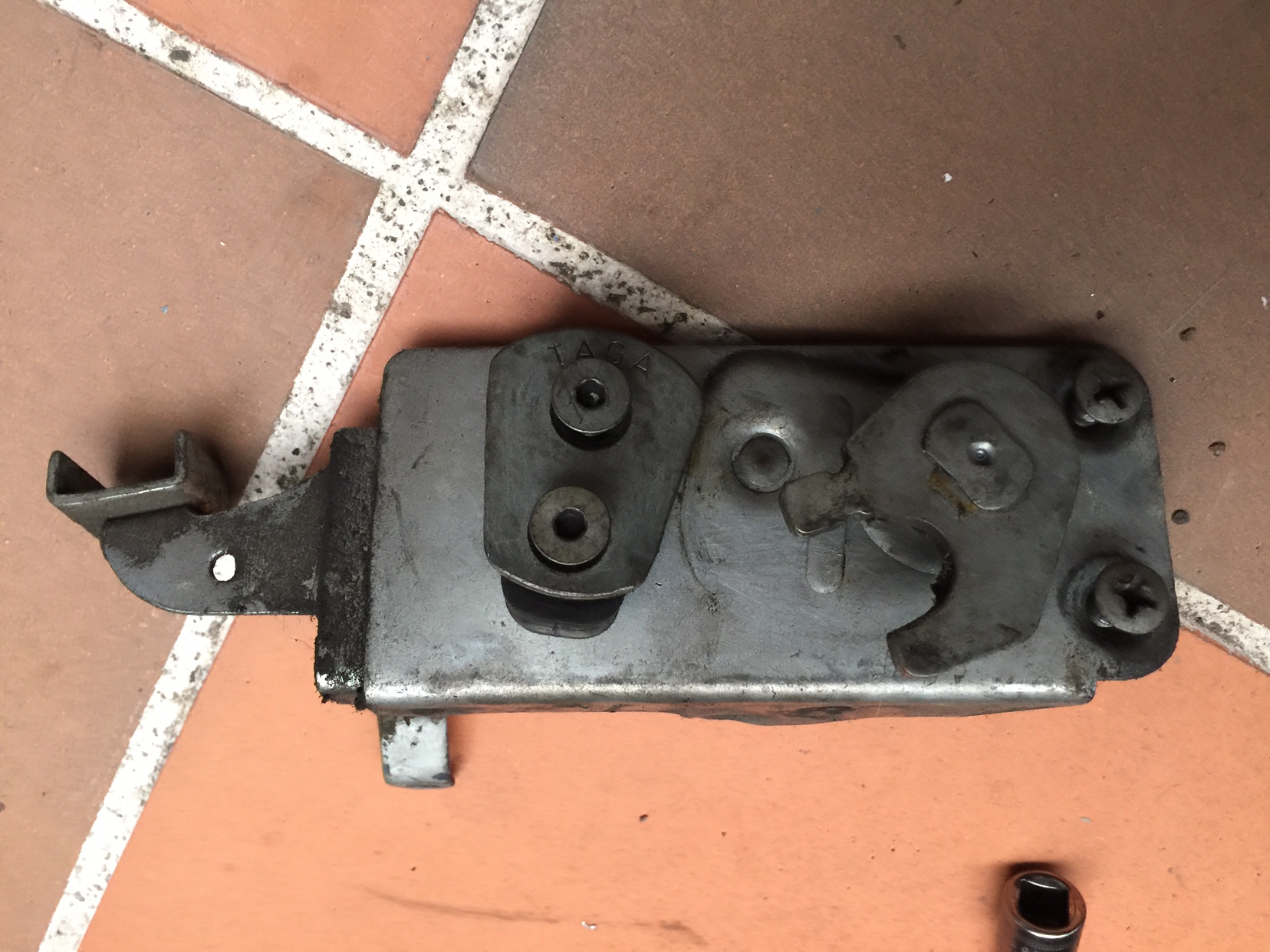

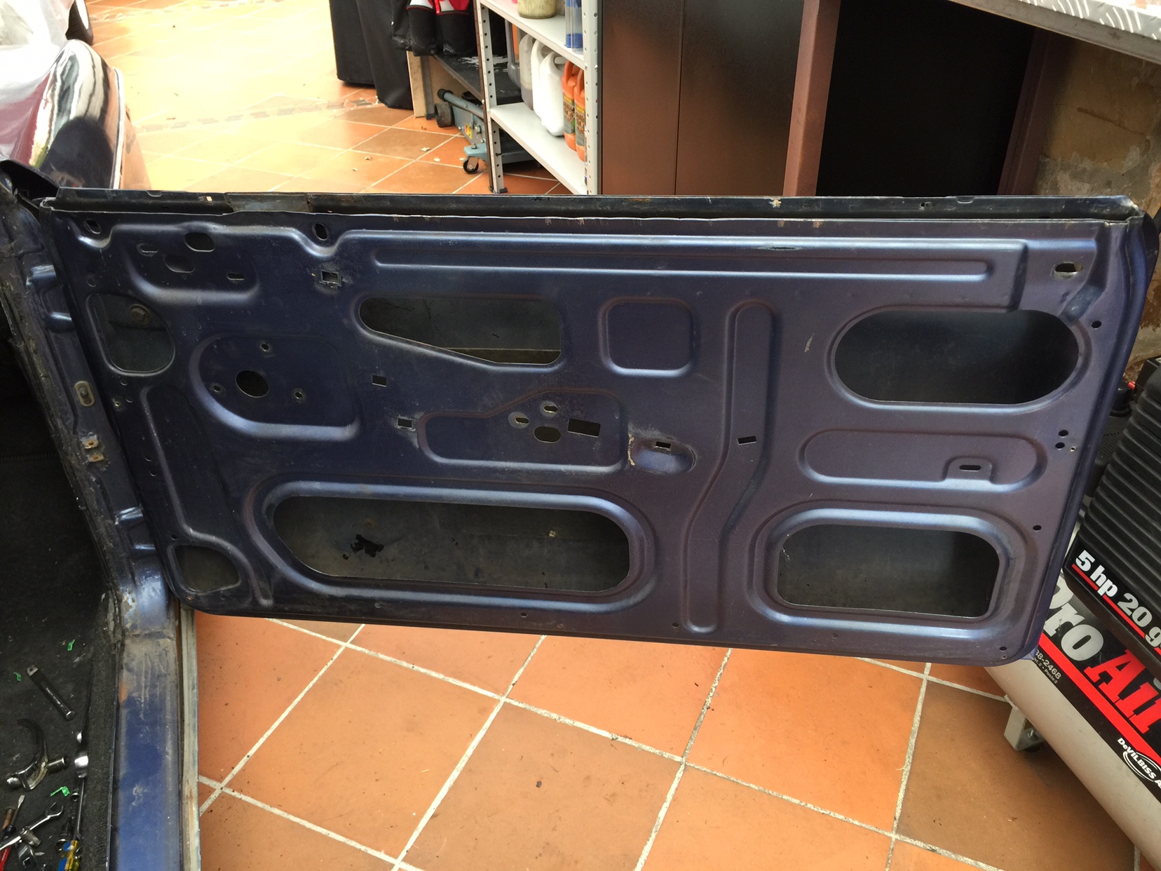

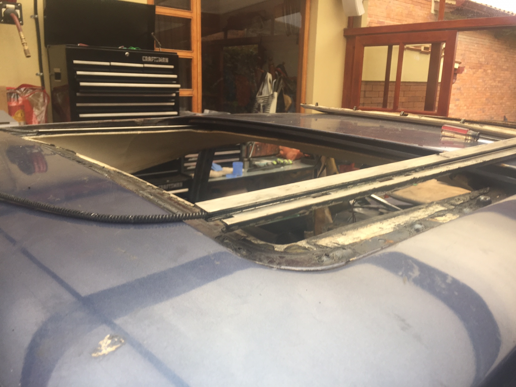

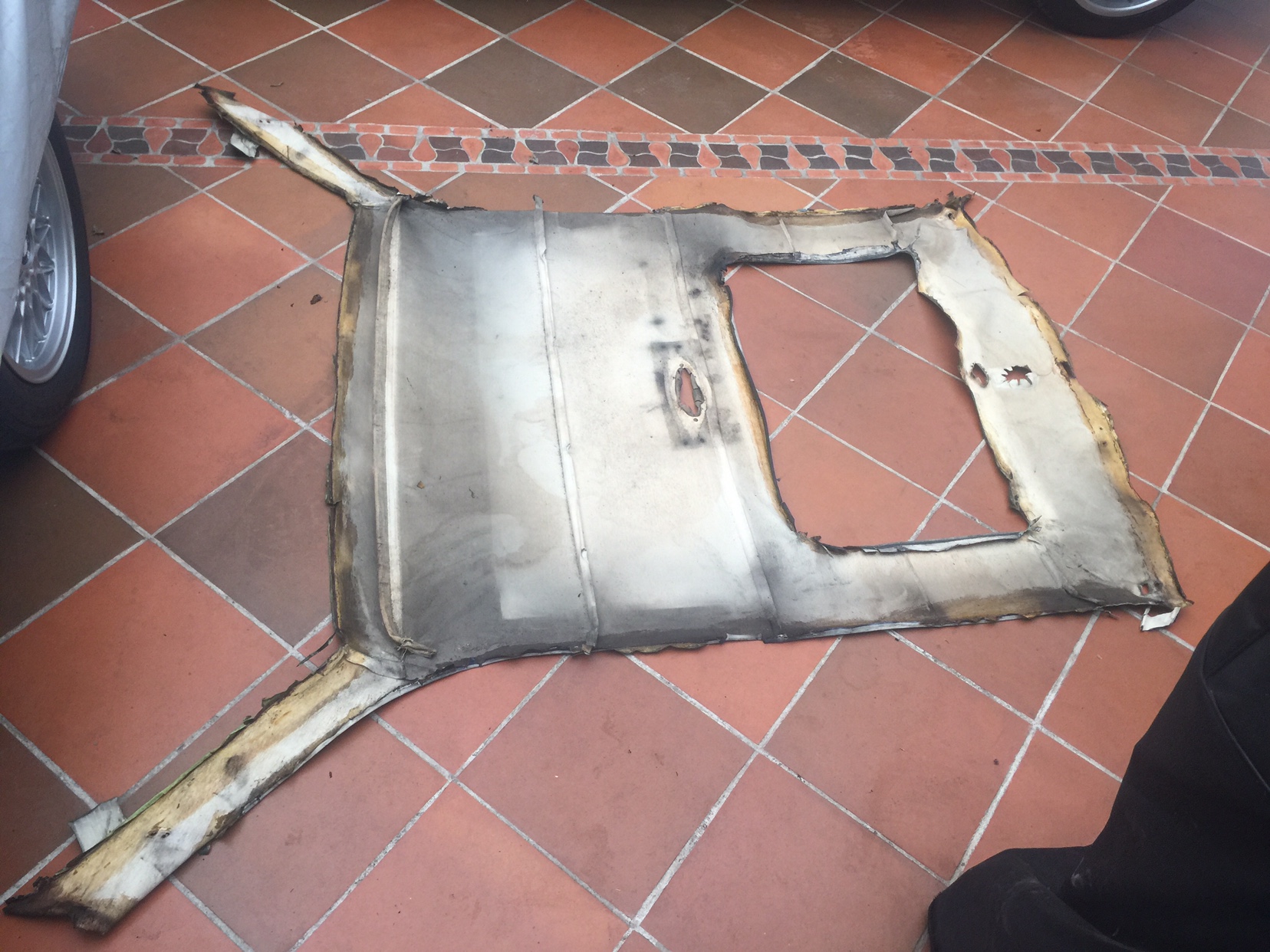

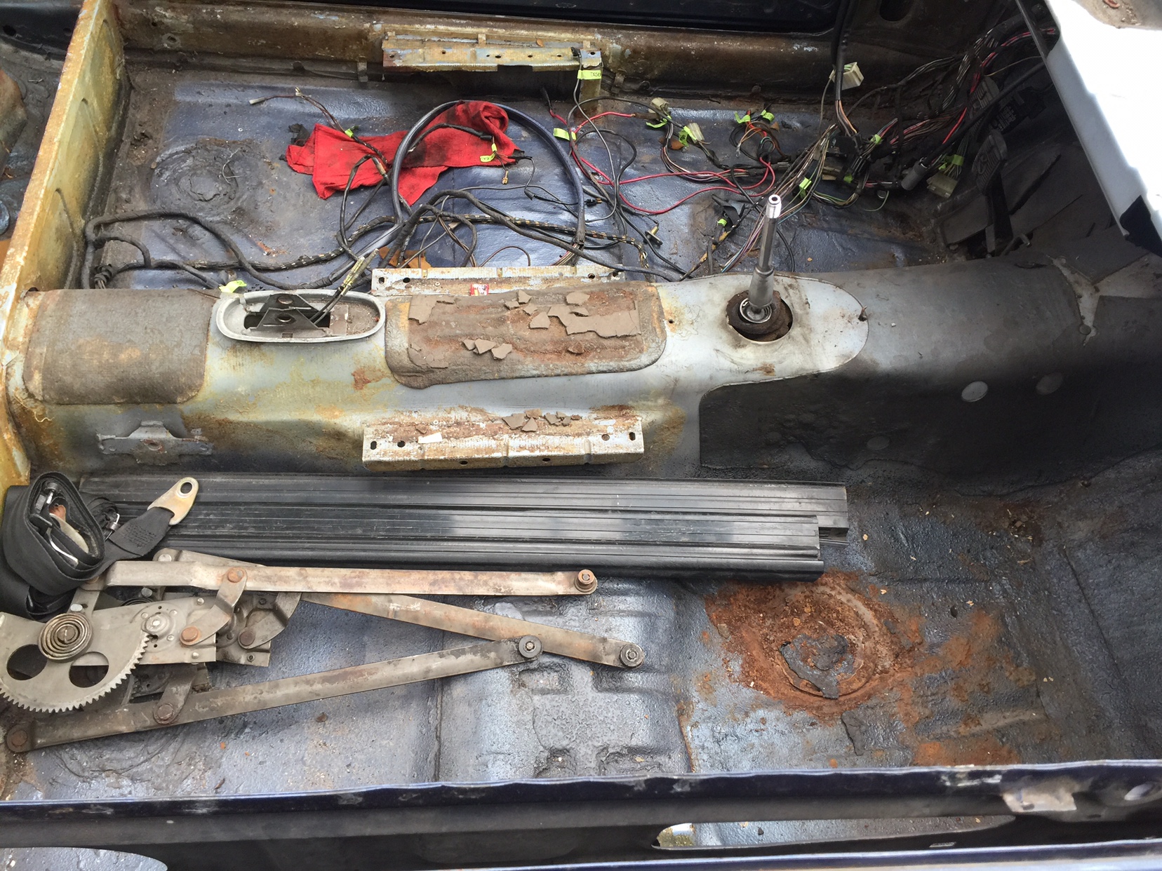

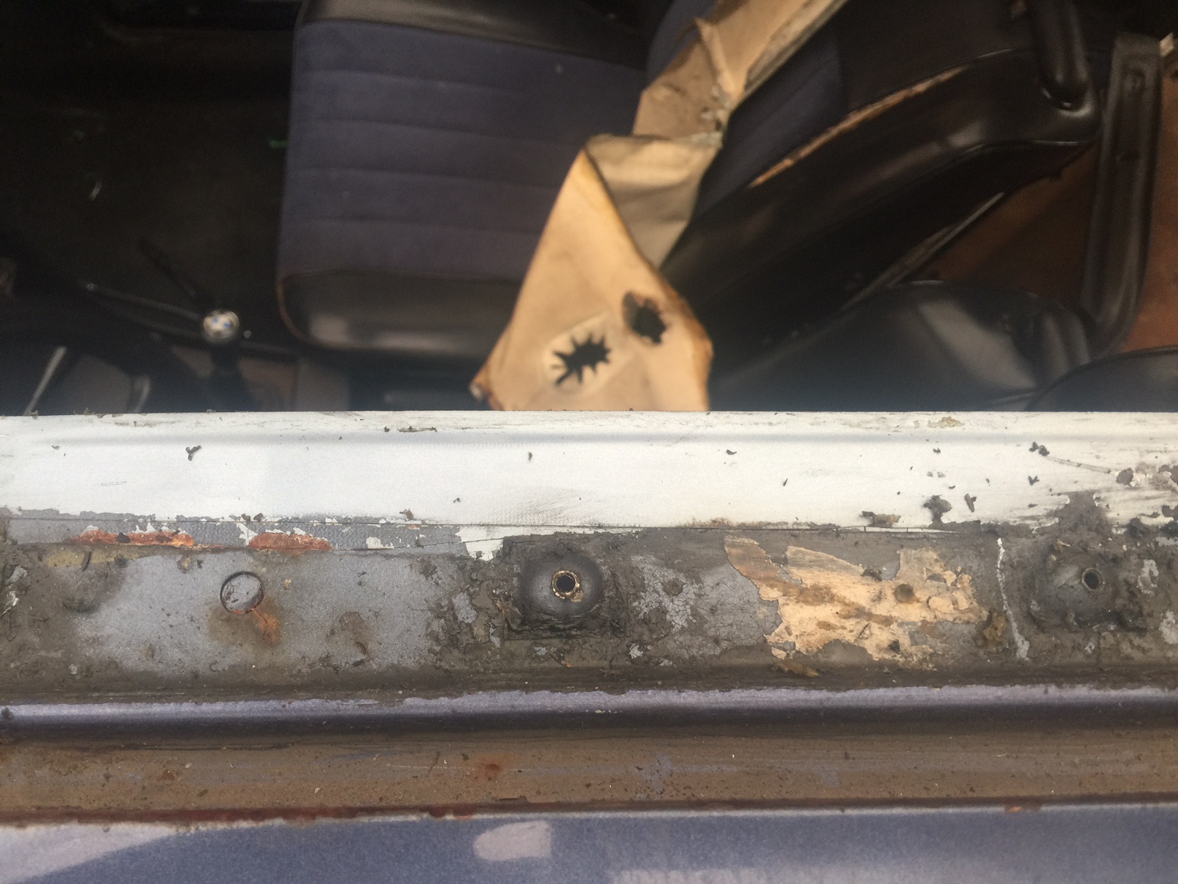

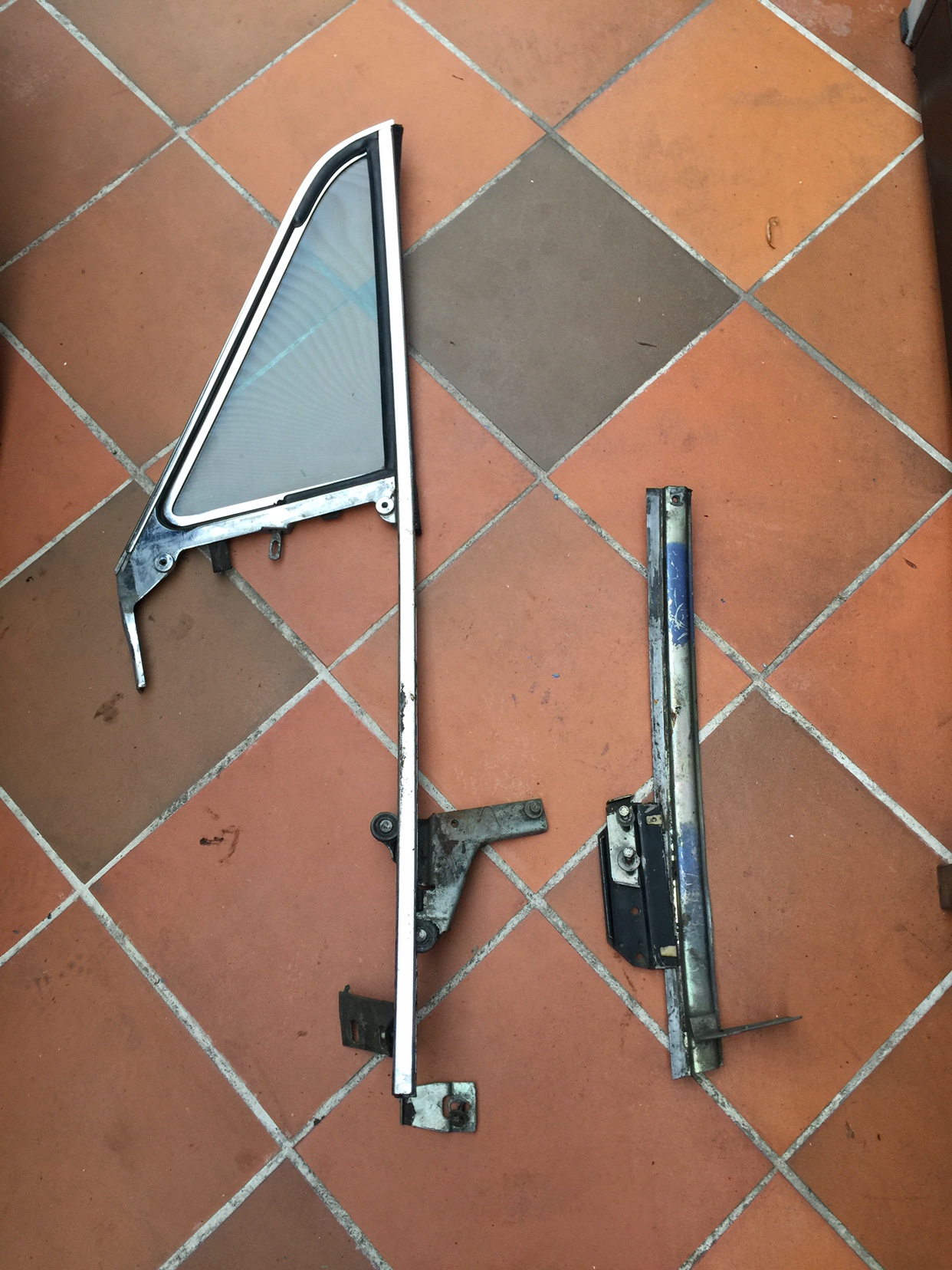

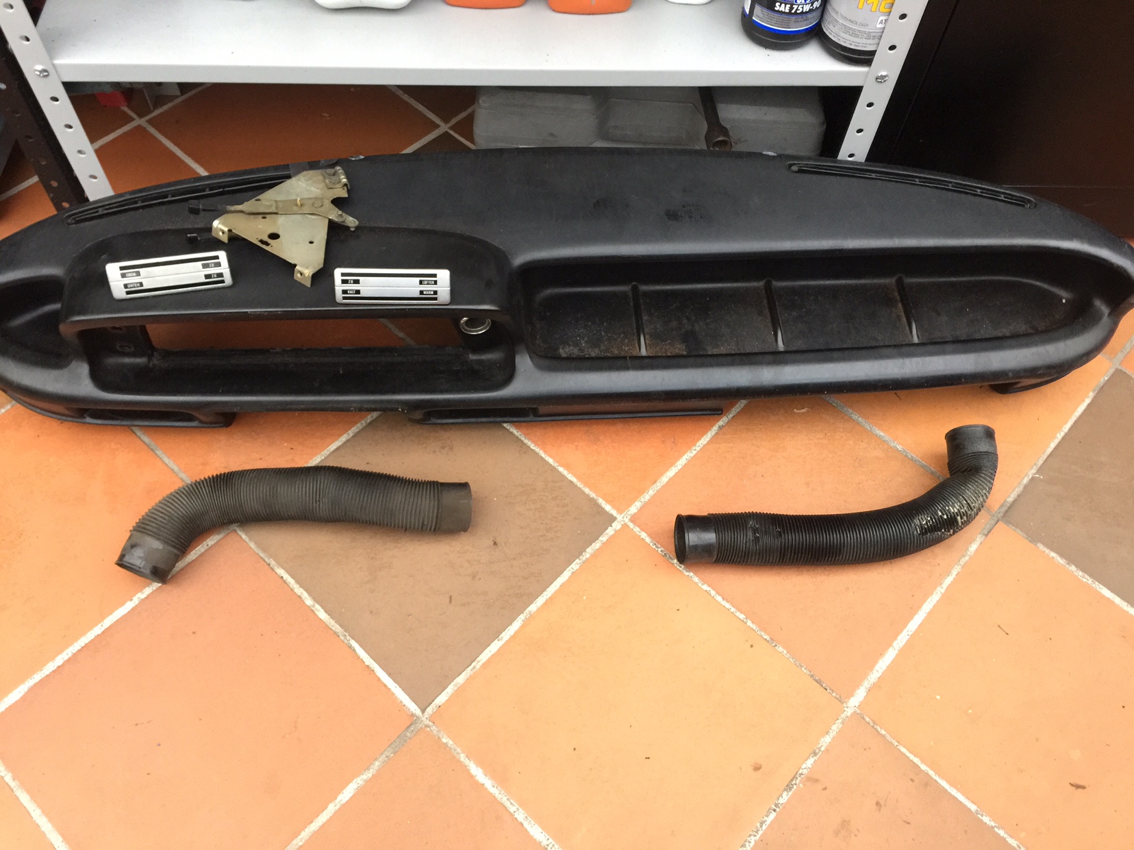

Continuando con el desarme

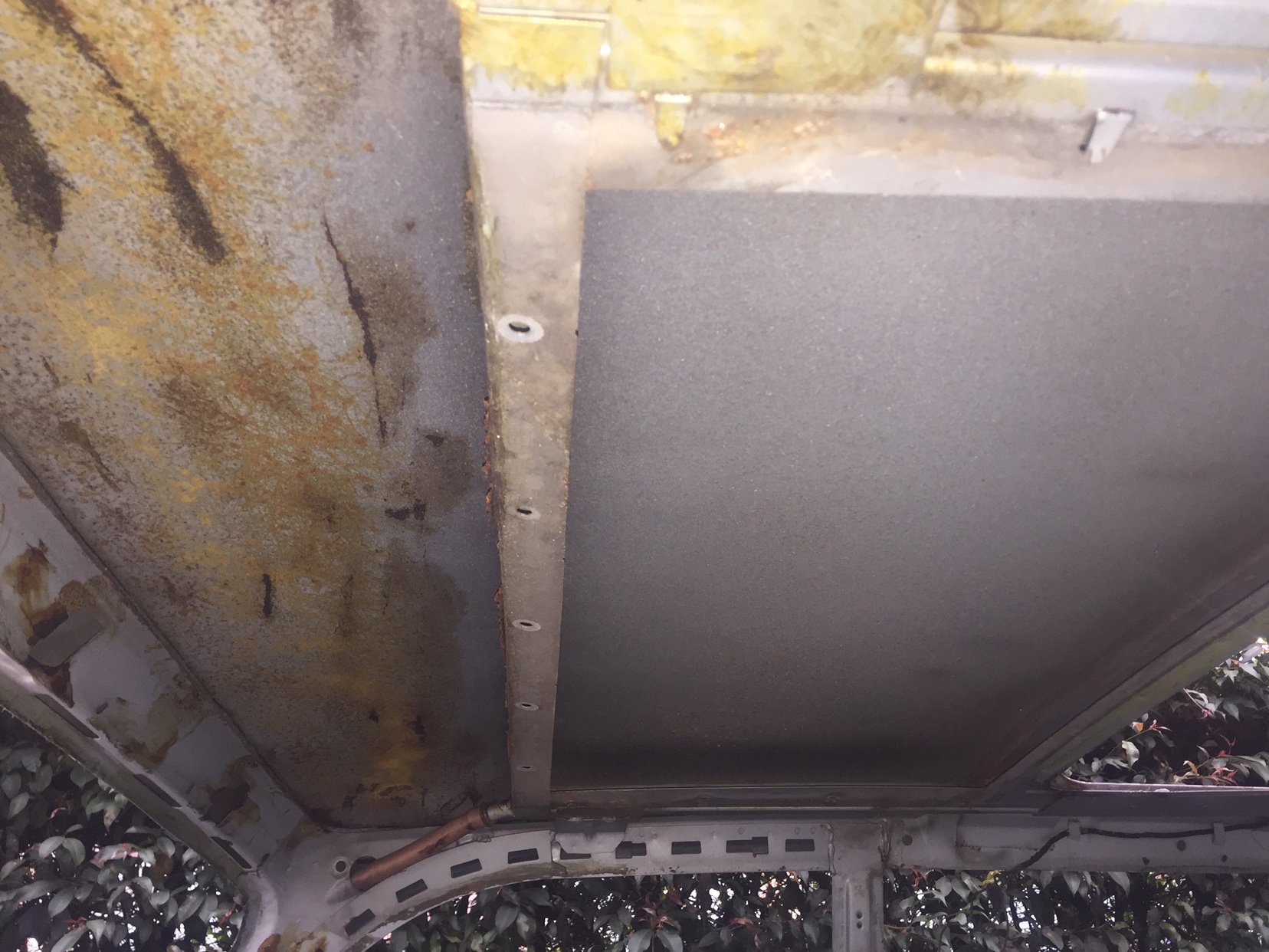

Tenía hasta el aislante de sonido y calor original

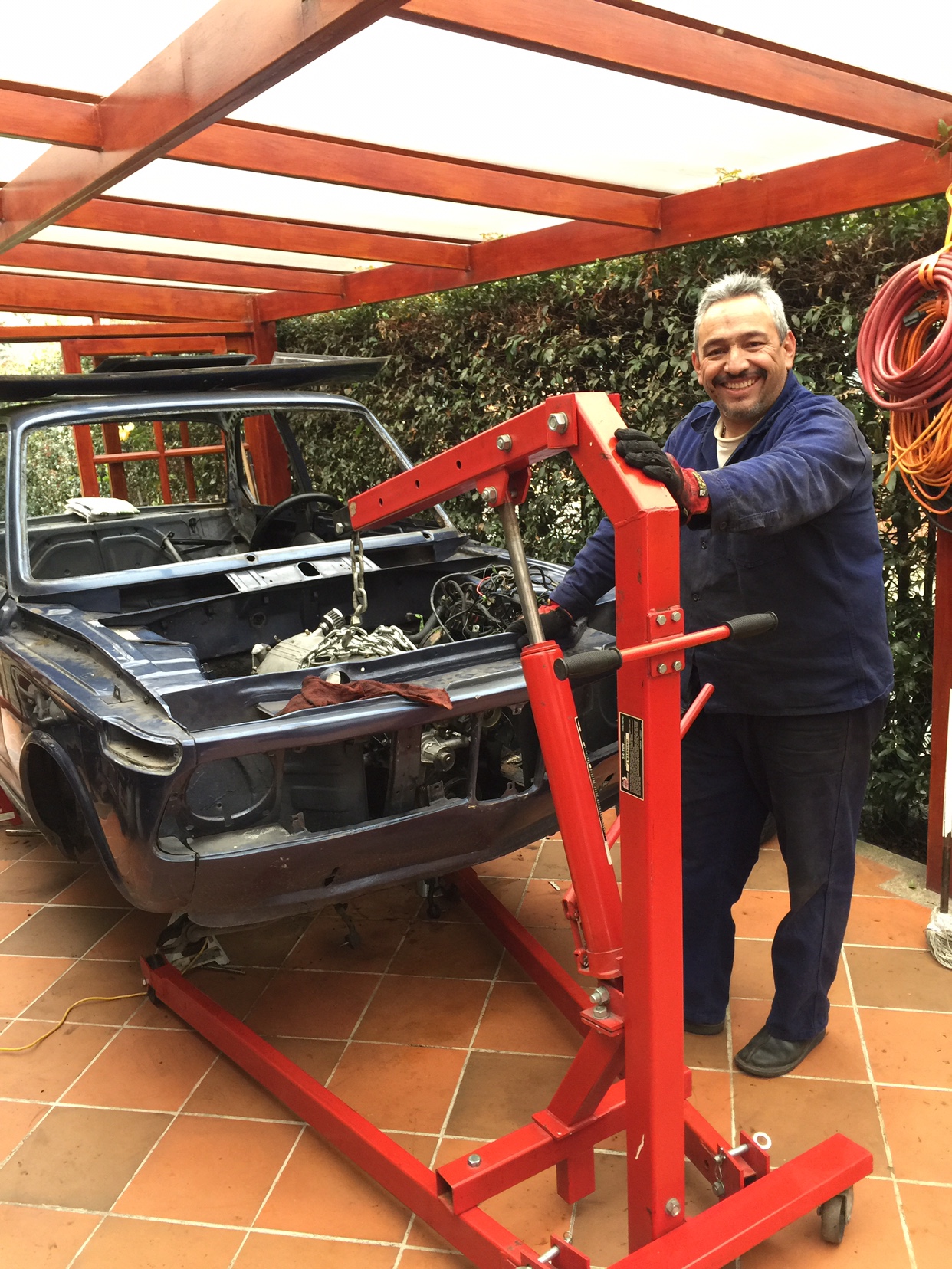

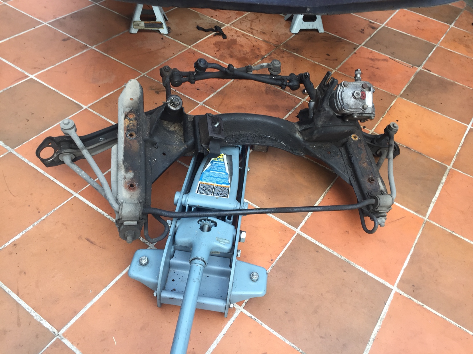

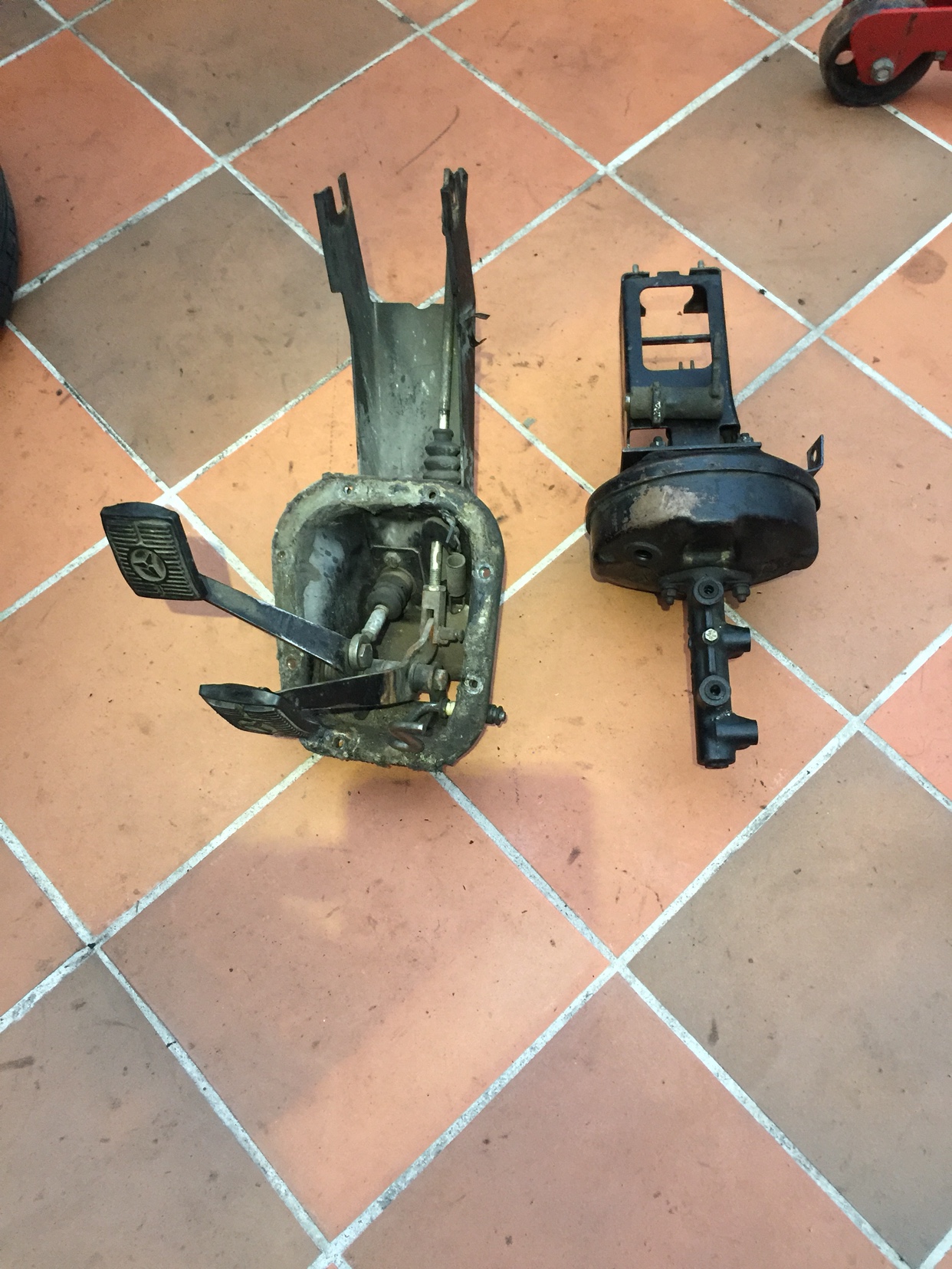

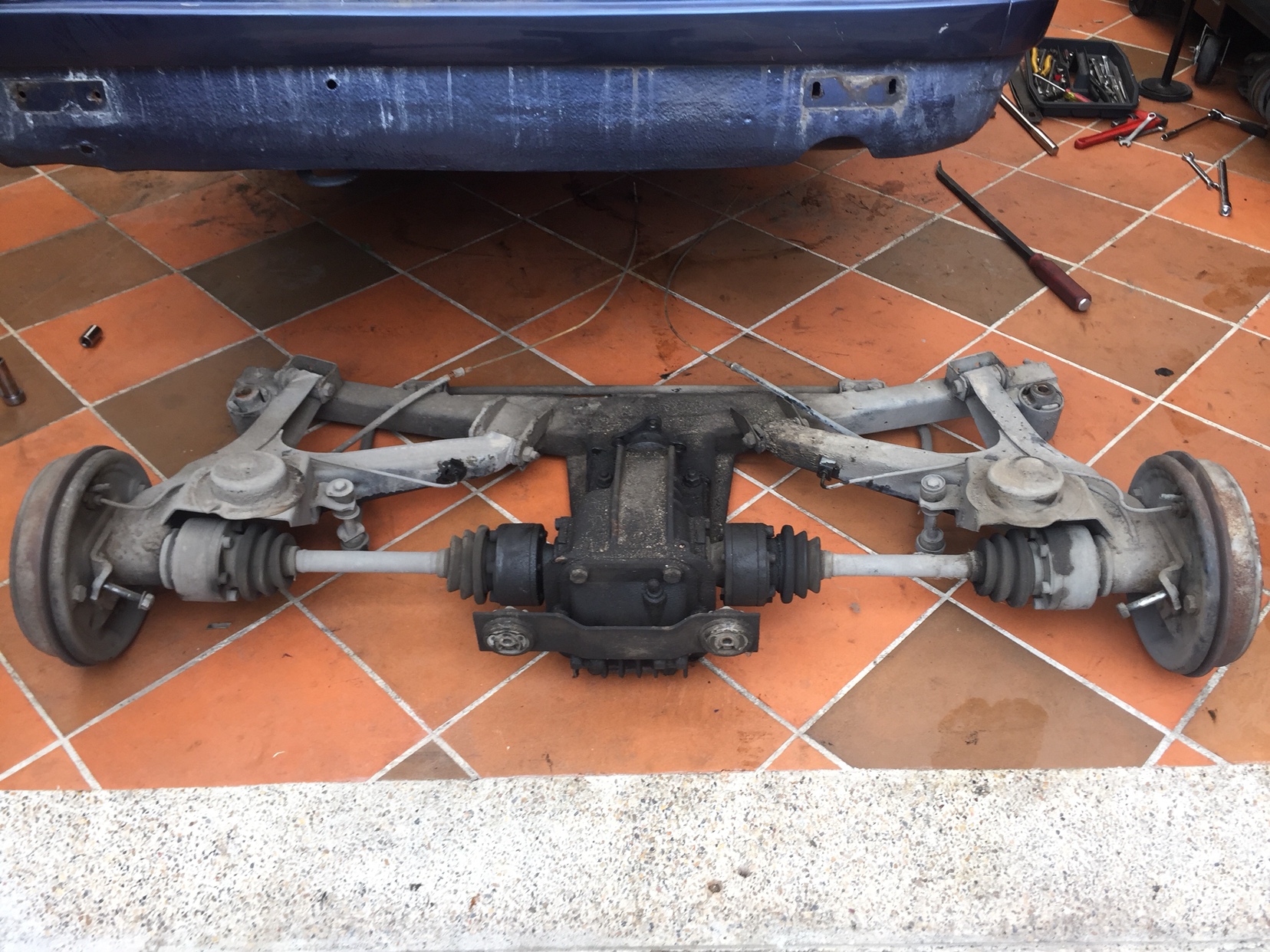

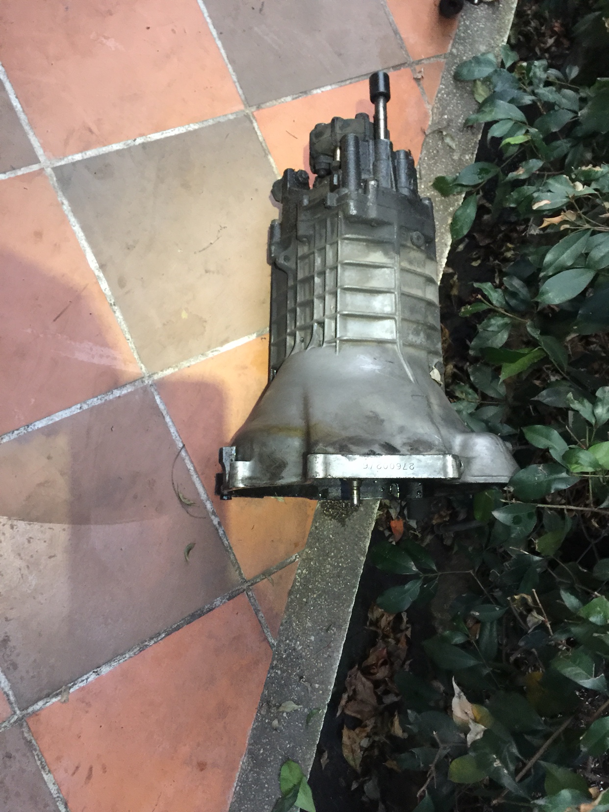

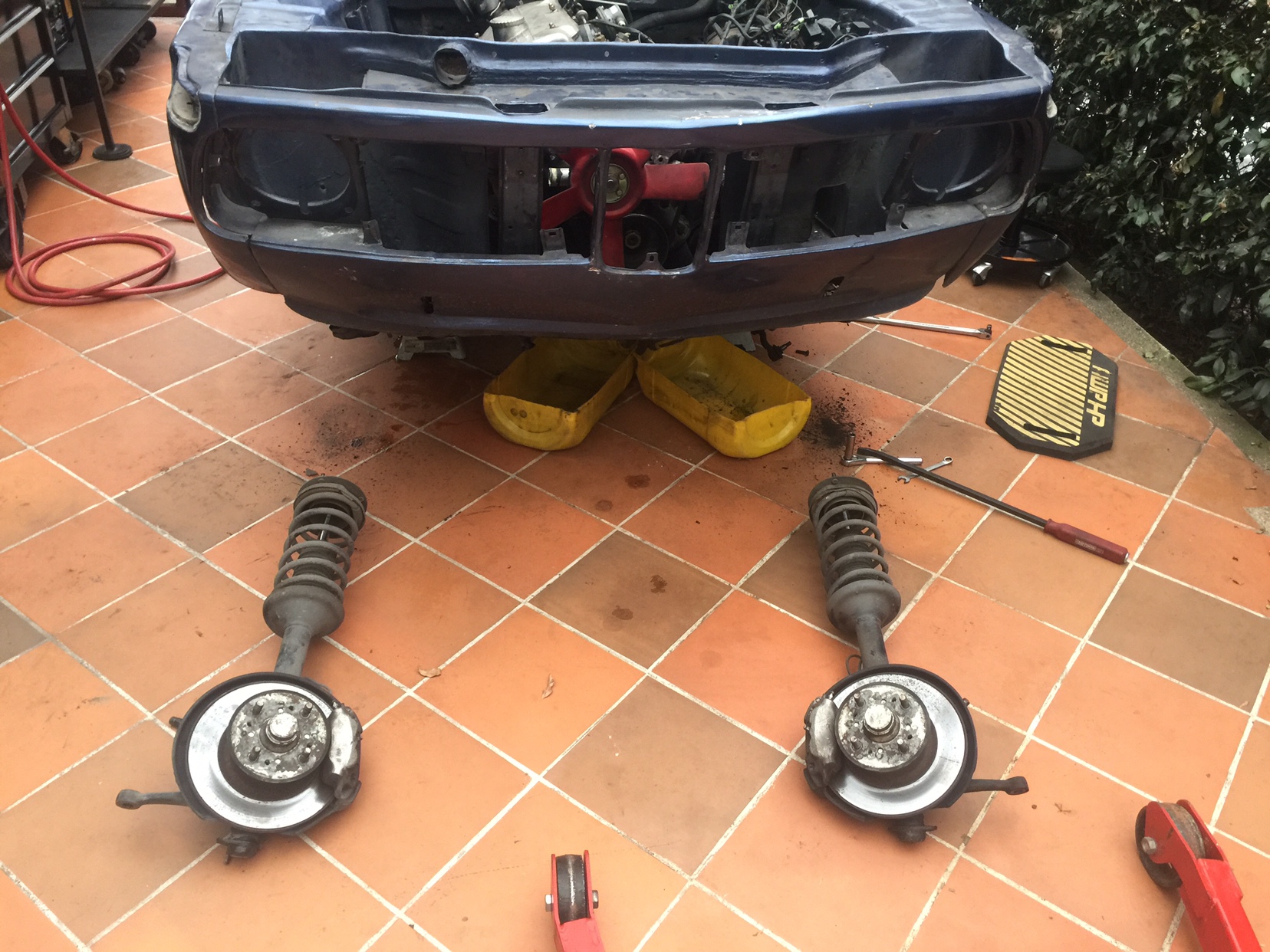

Fuera suspension delantera

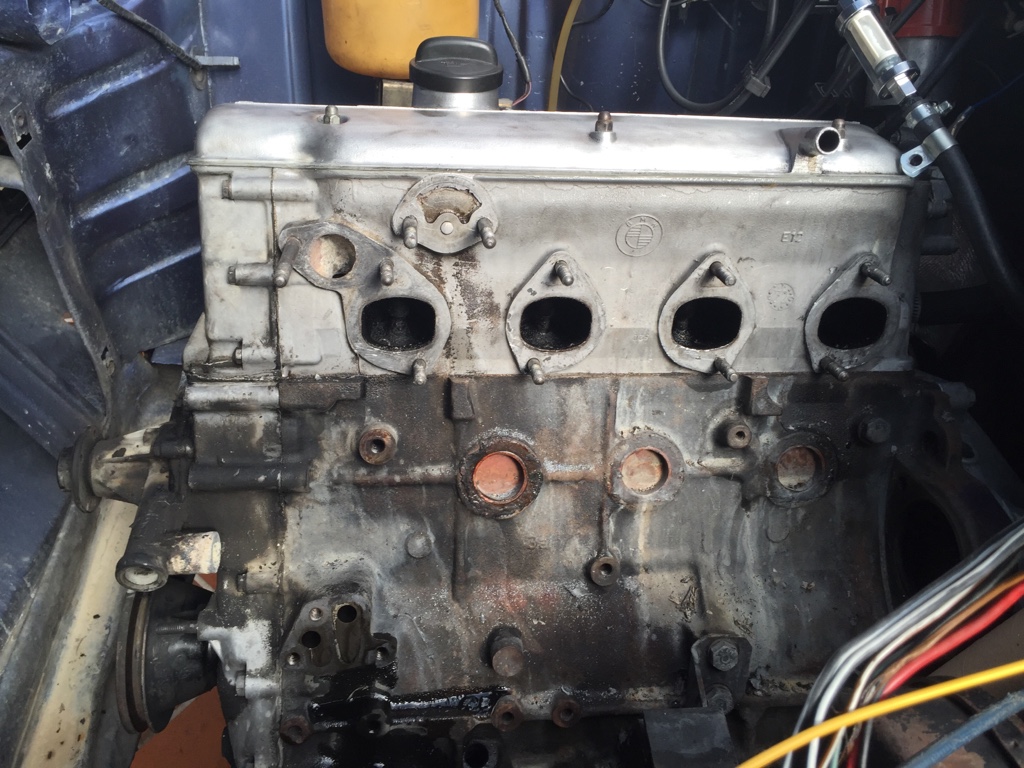

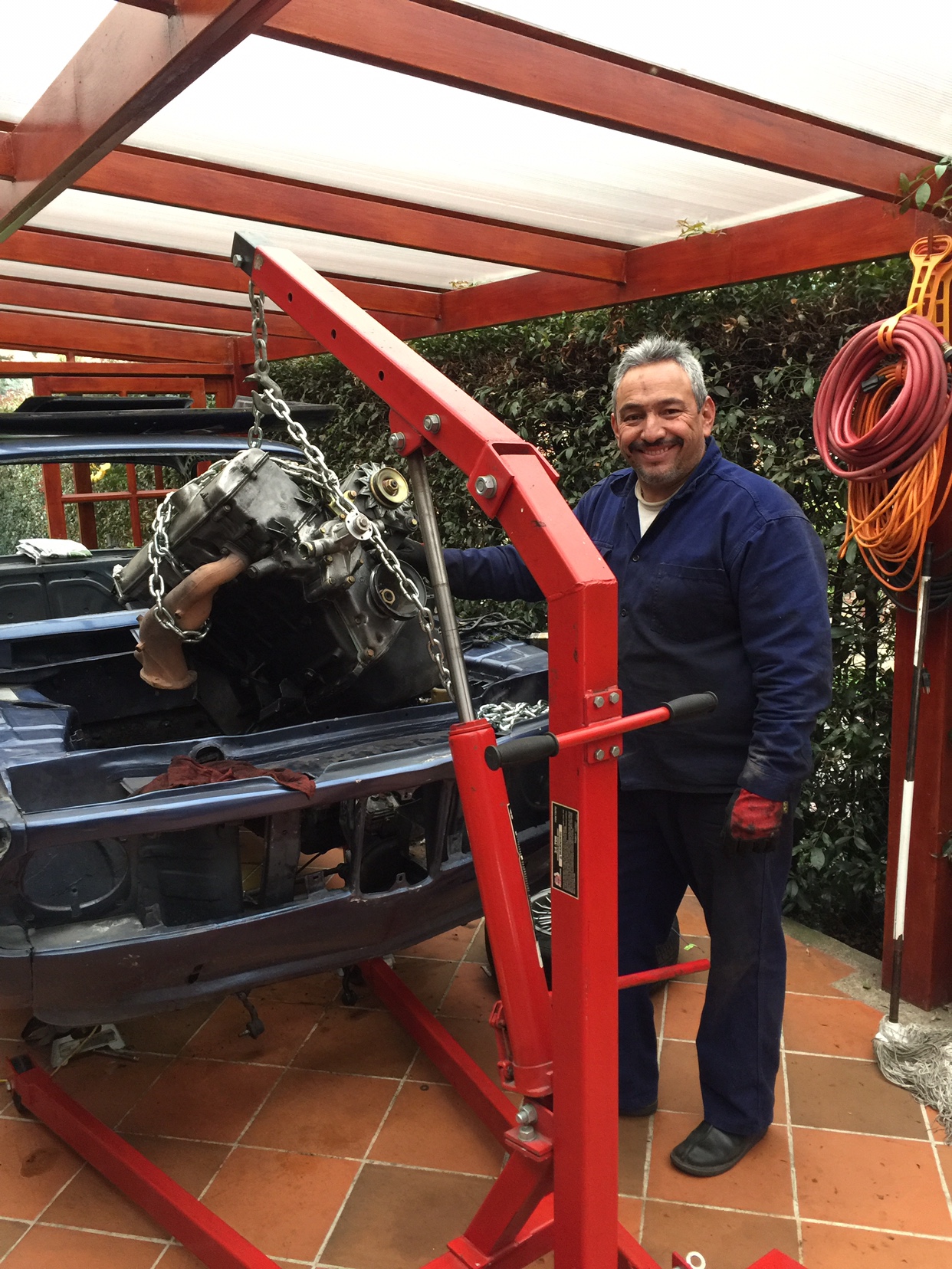

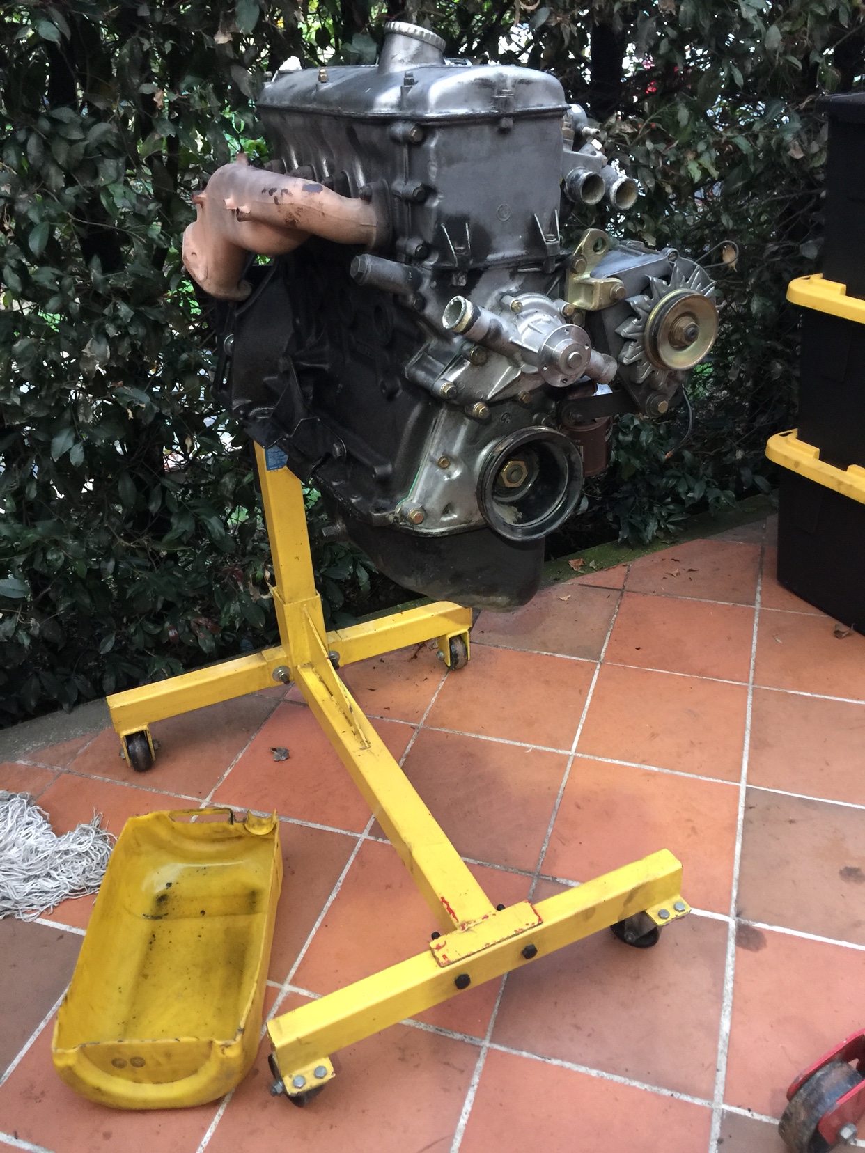

Fuera motor

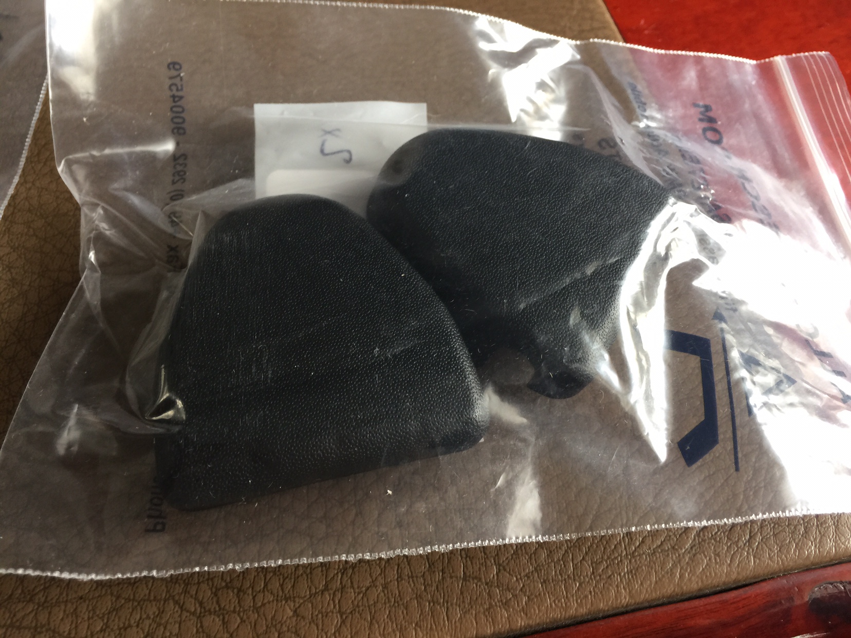

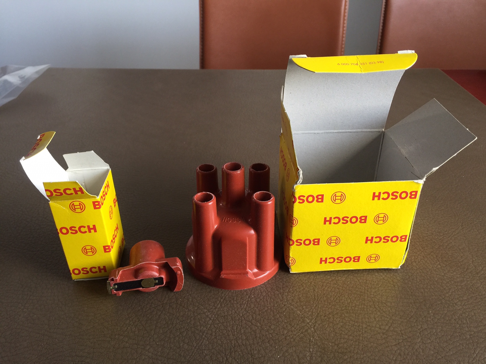

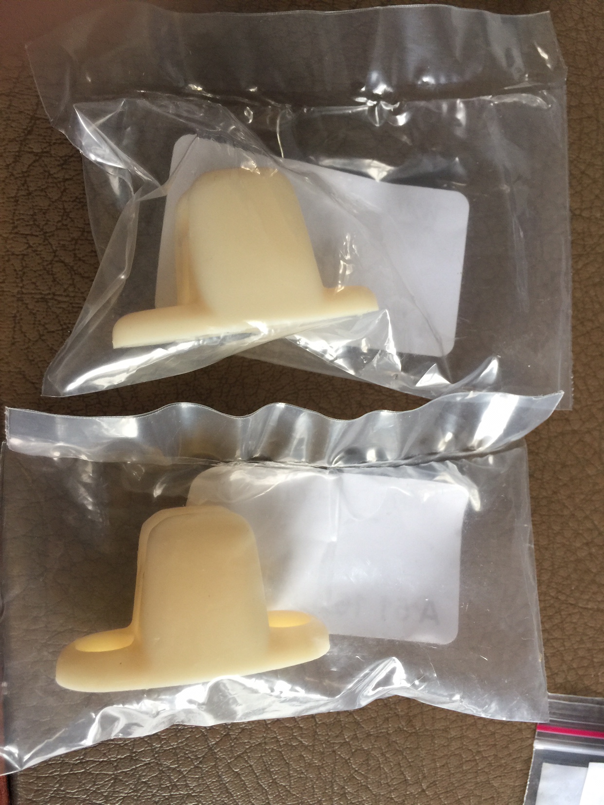

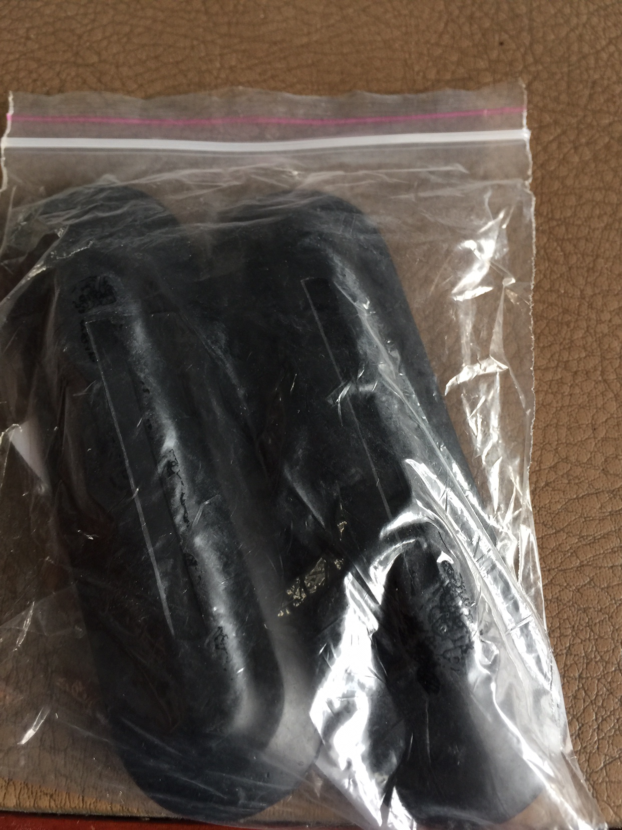

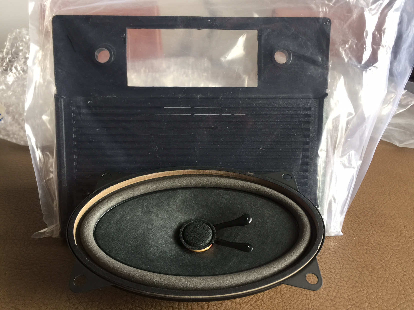

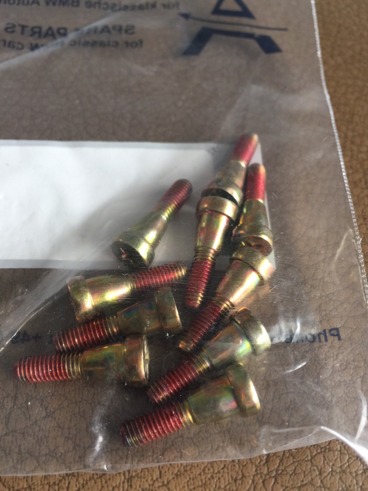

Algunas cosas que ya empecé a traerle
Pines varios

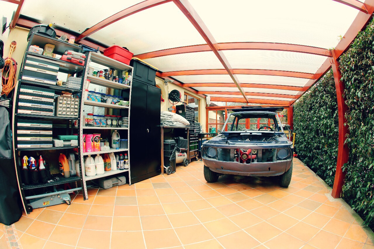

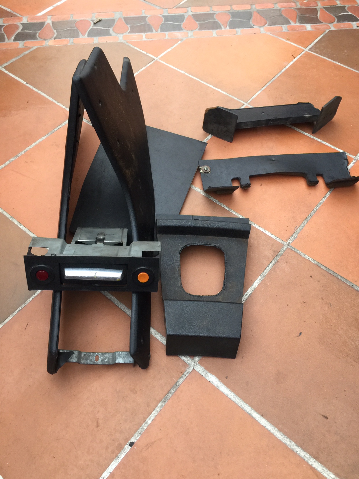

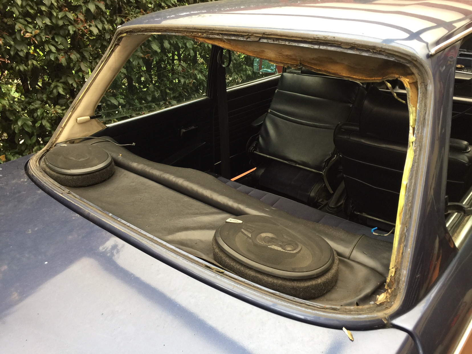

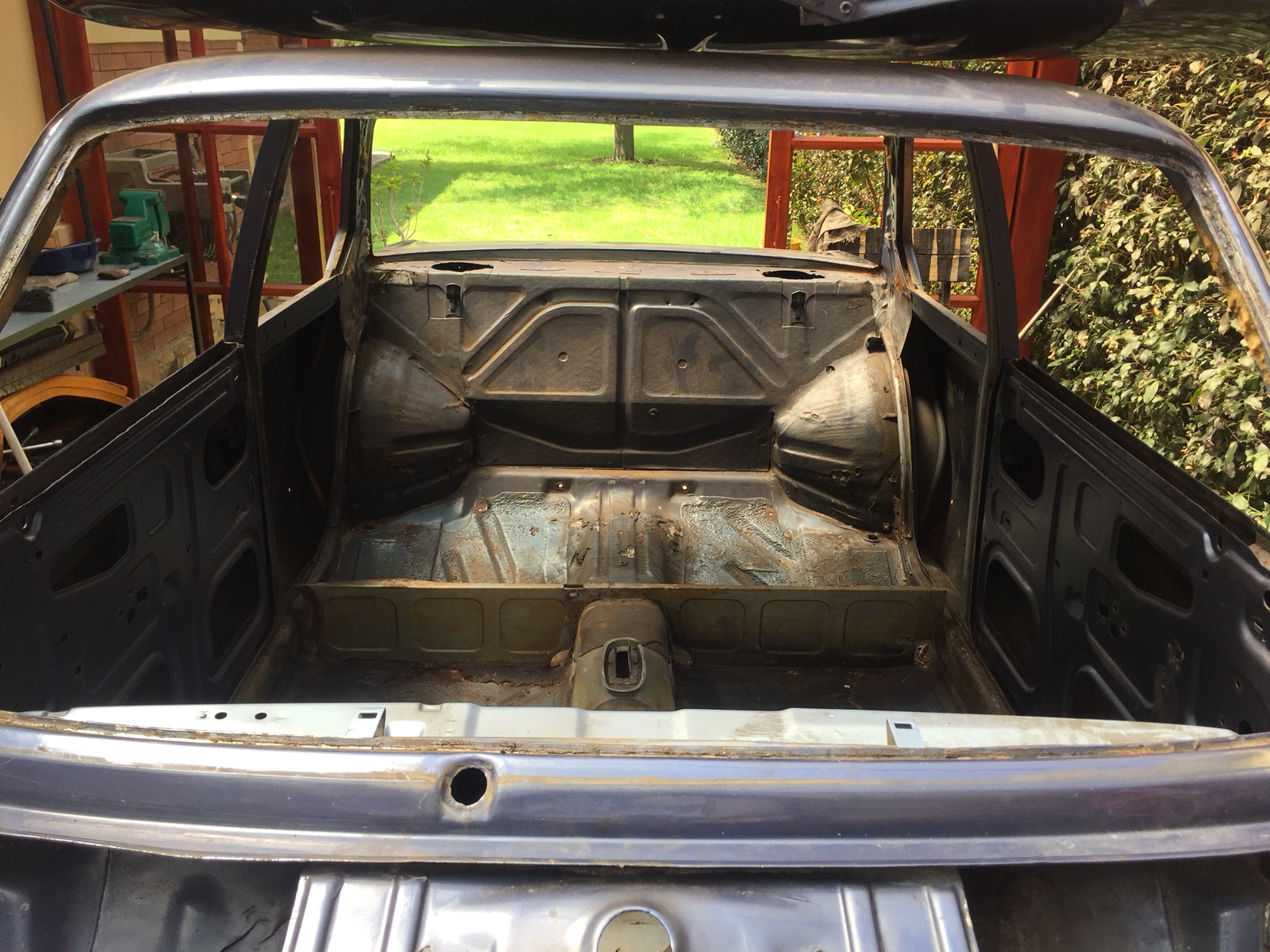

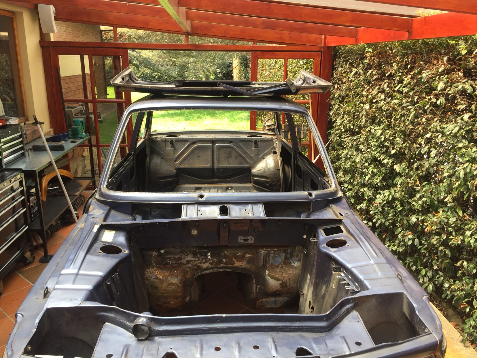

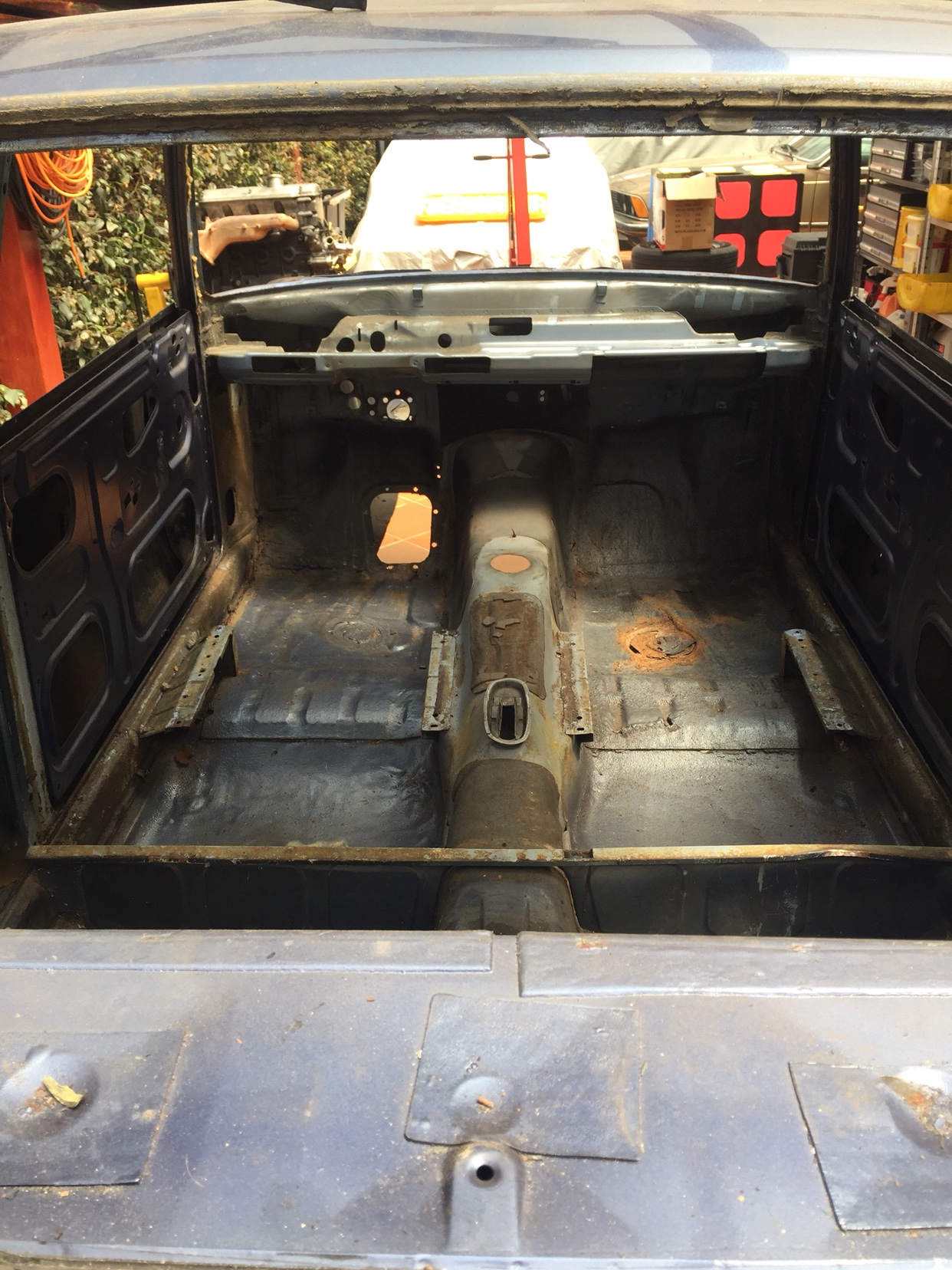

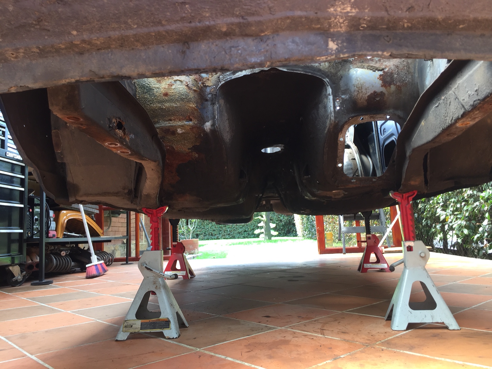

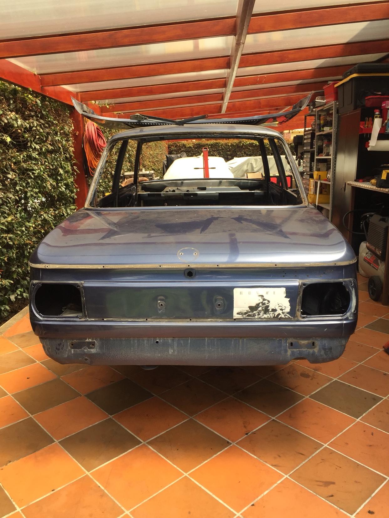

Ya quedó desarmado en su totalidad ,listo para llevarlo a latonería y pintura
Así quedó ya todo empeloto

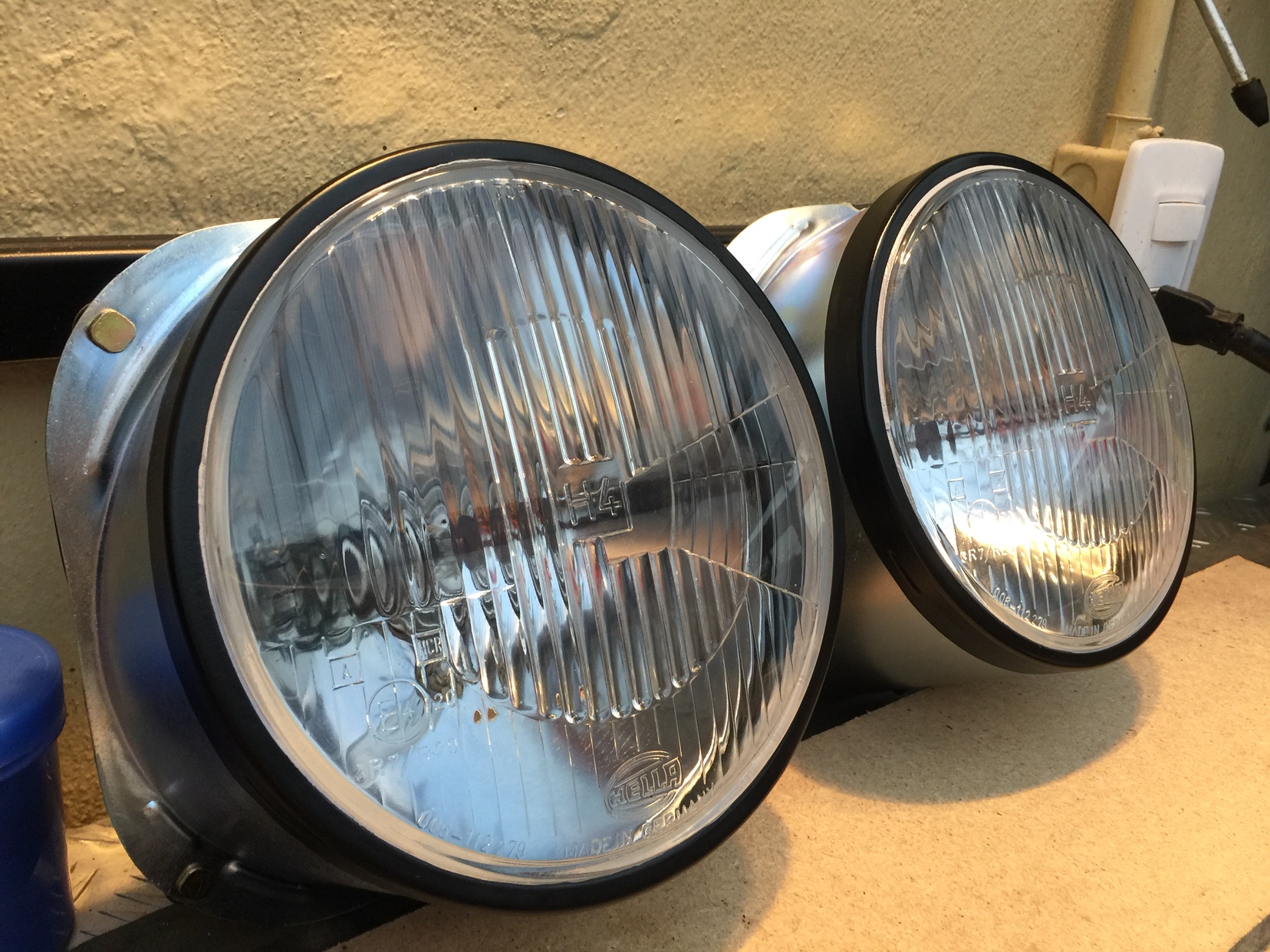

Adelantando la restauración de partes mientras sale de latonería y pintura.

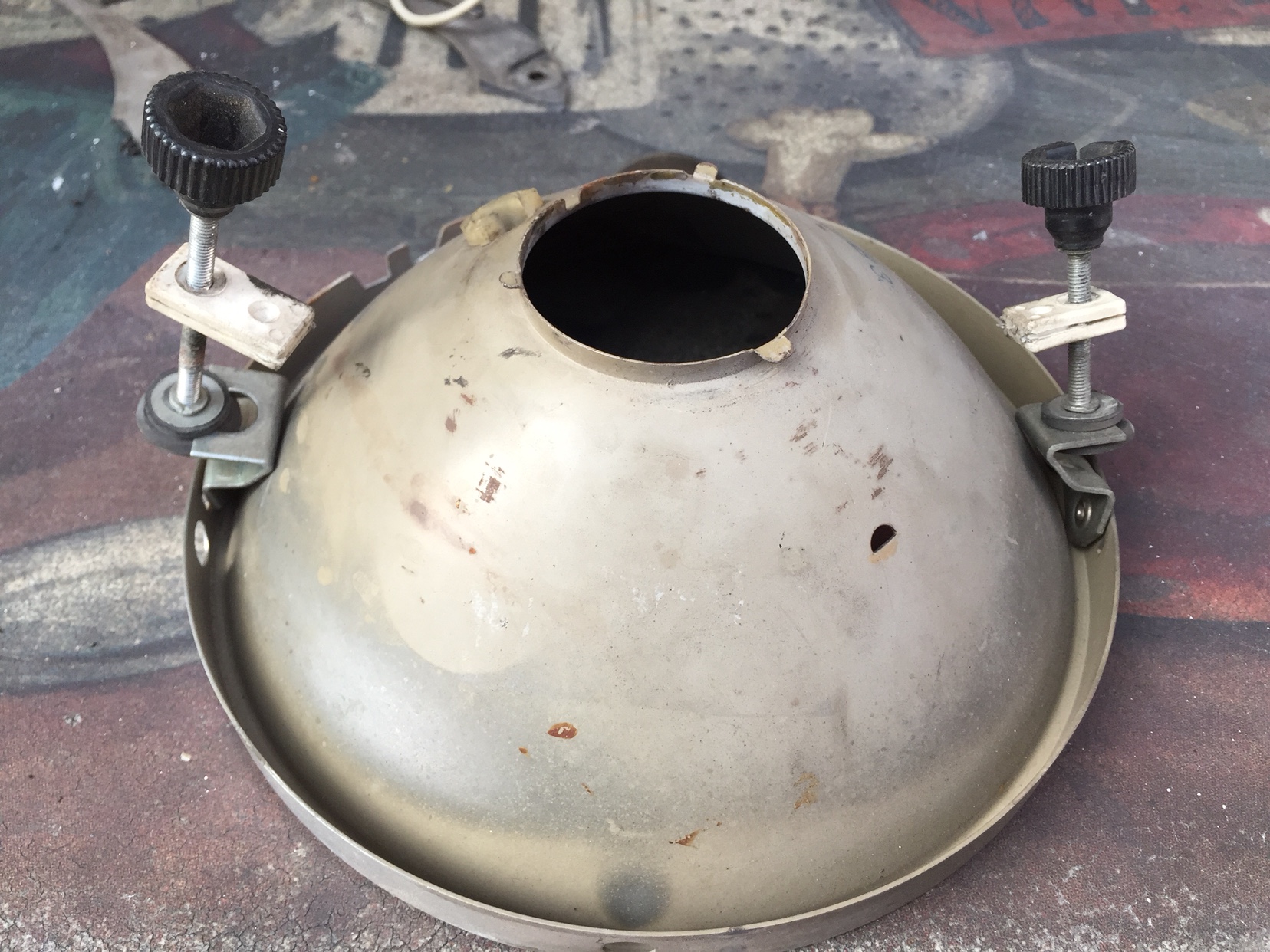

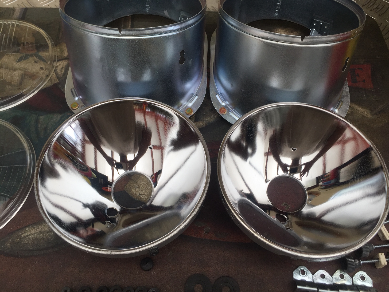

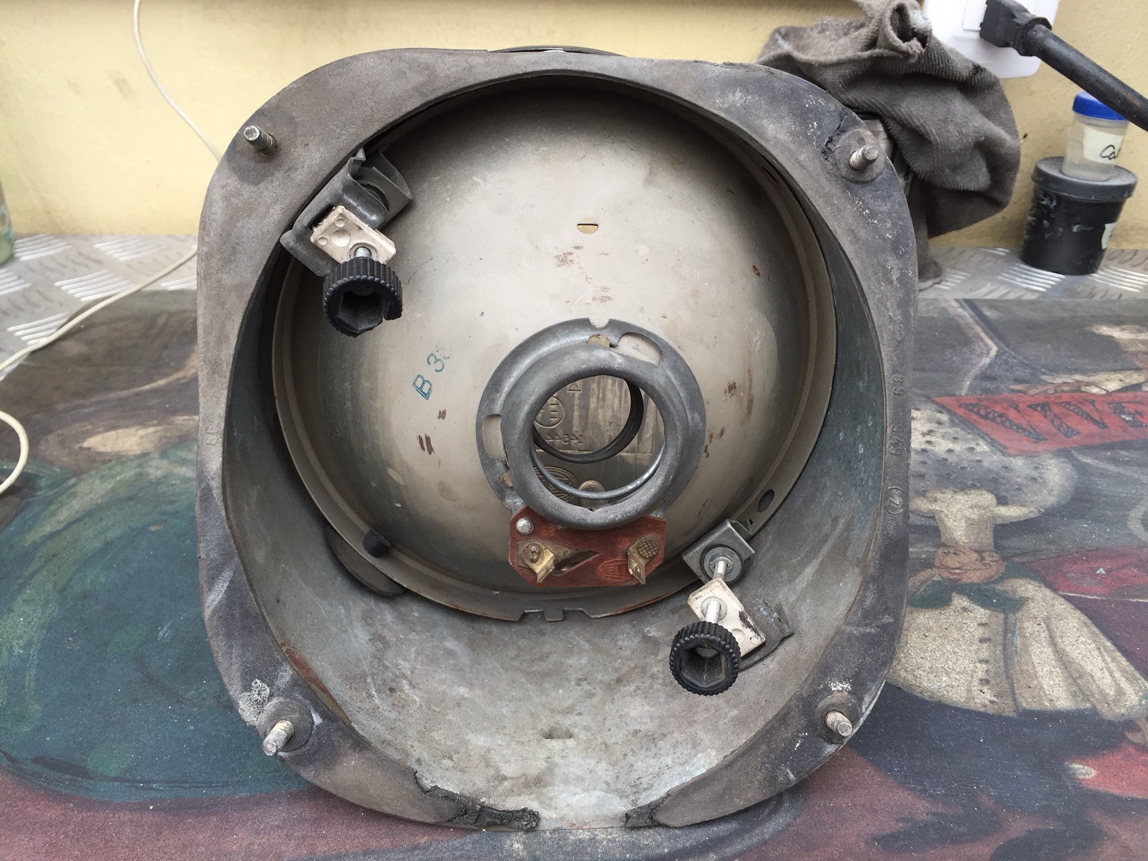

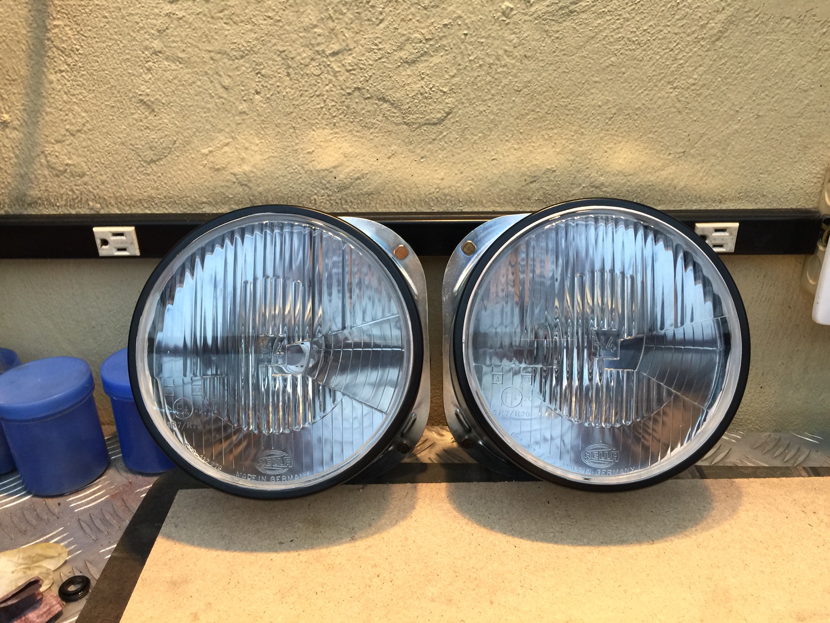

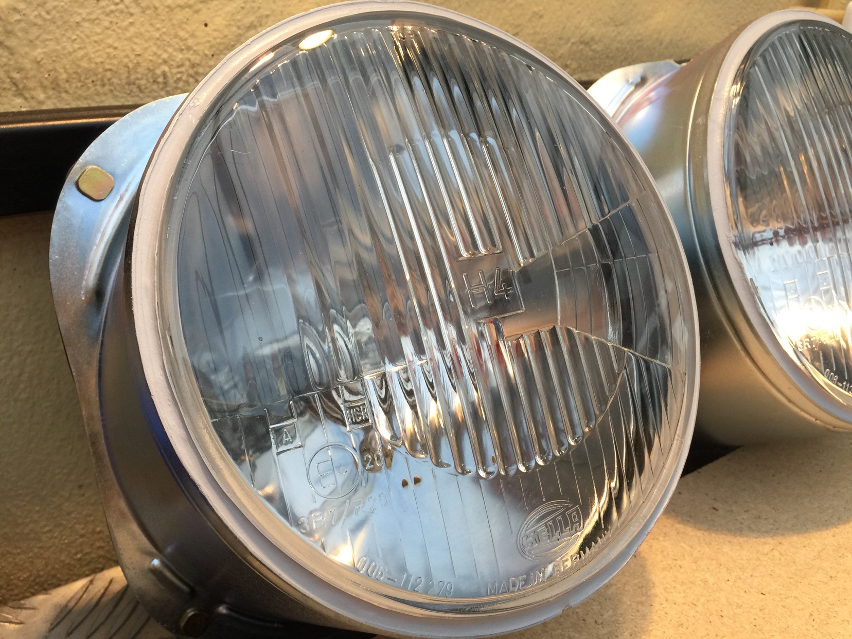

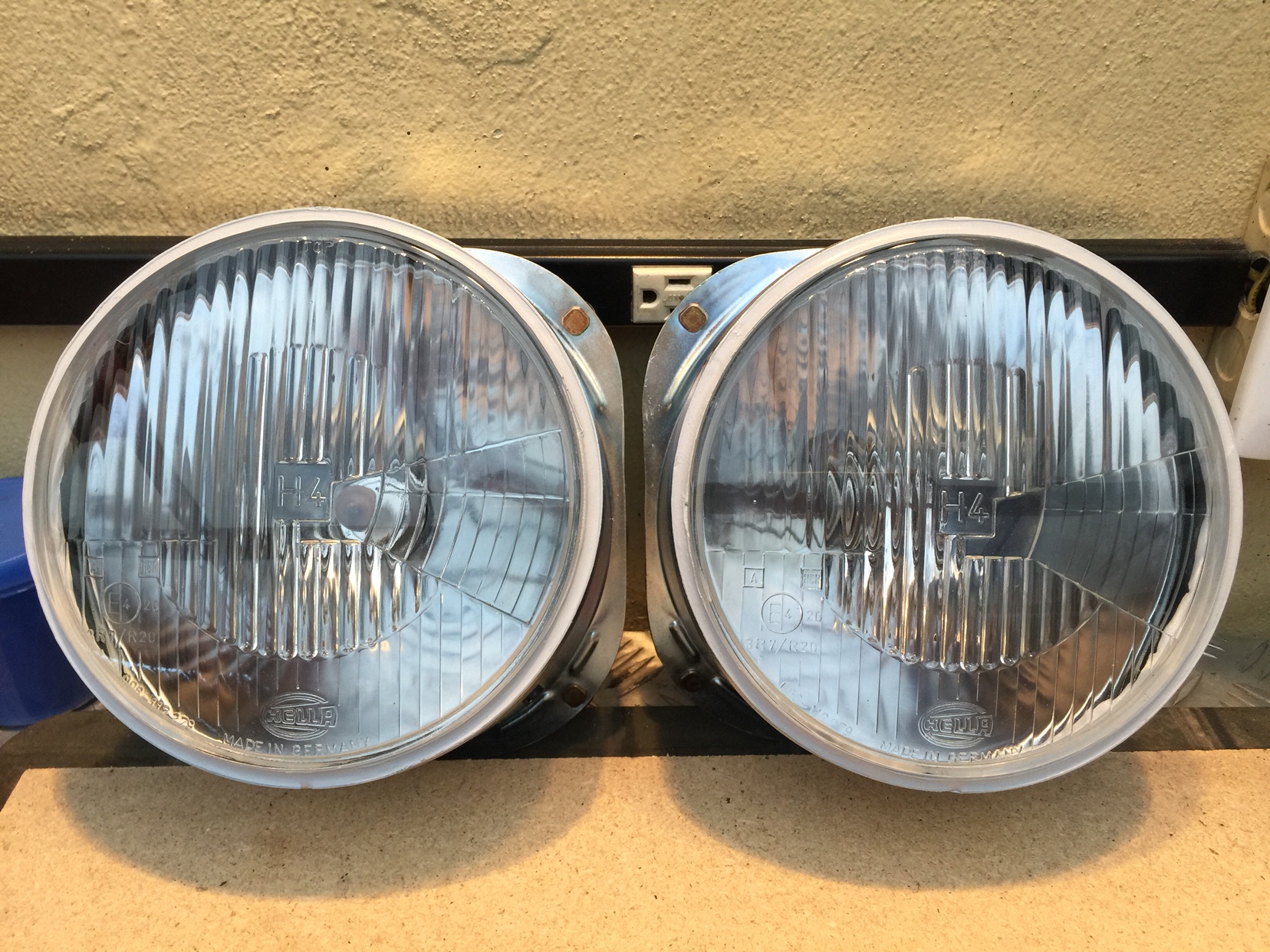

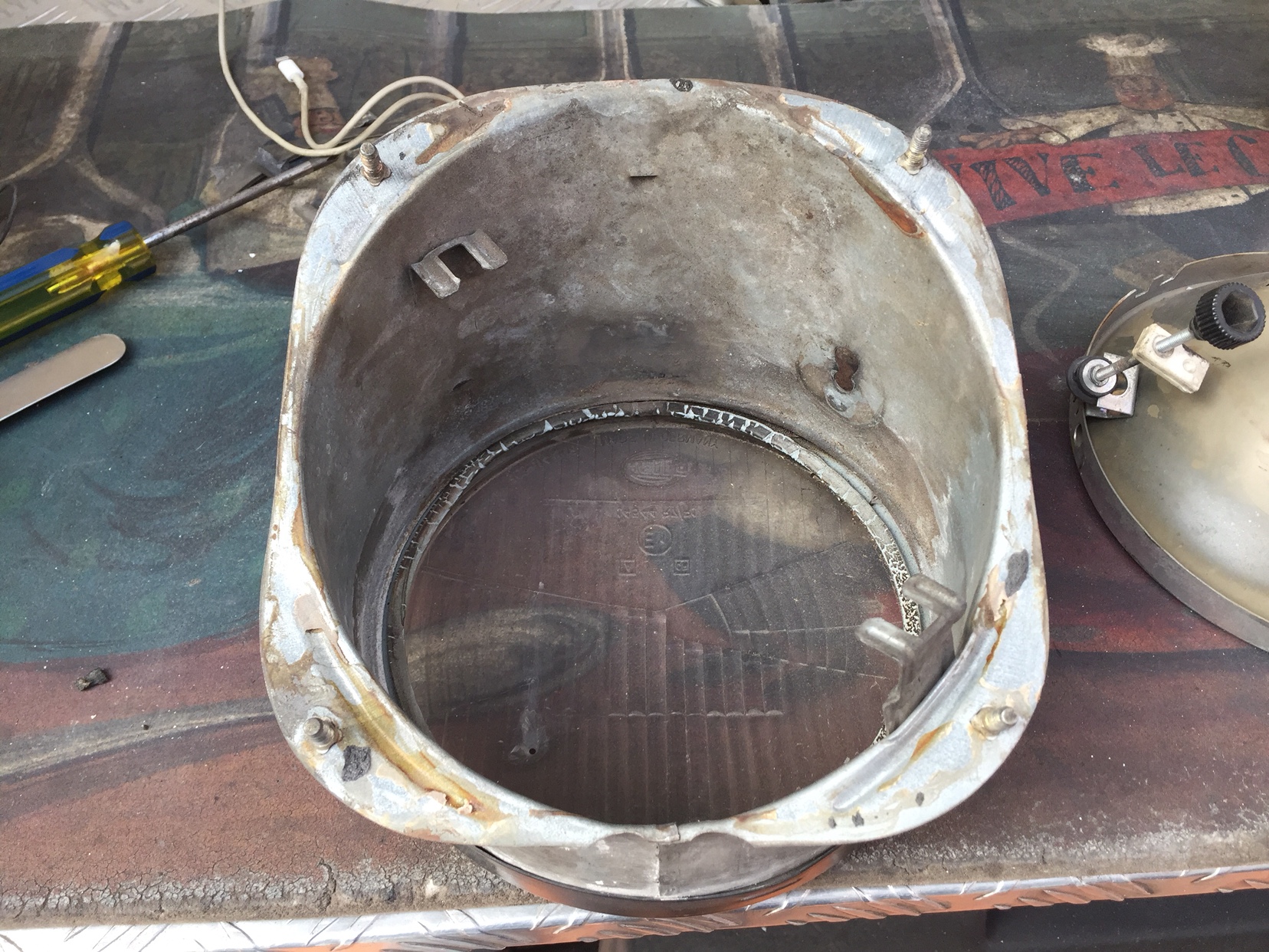

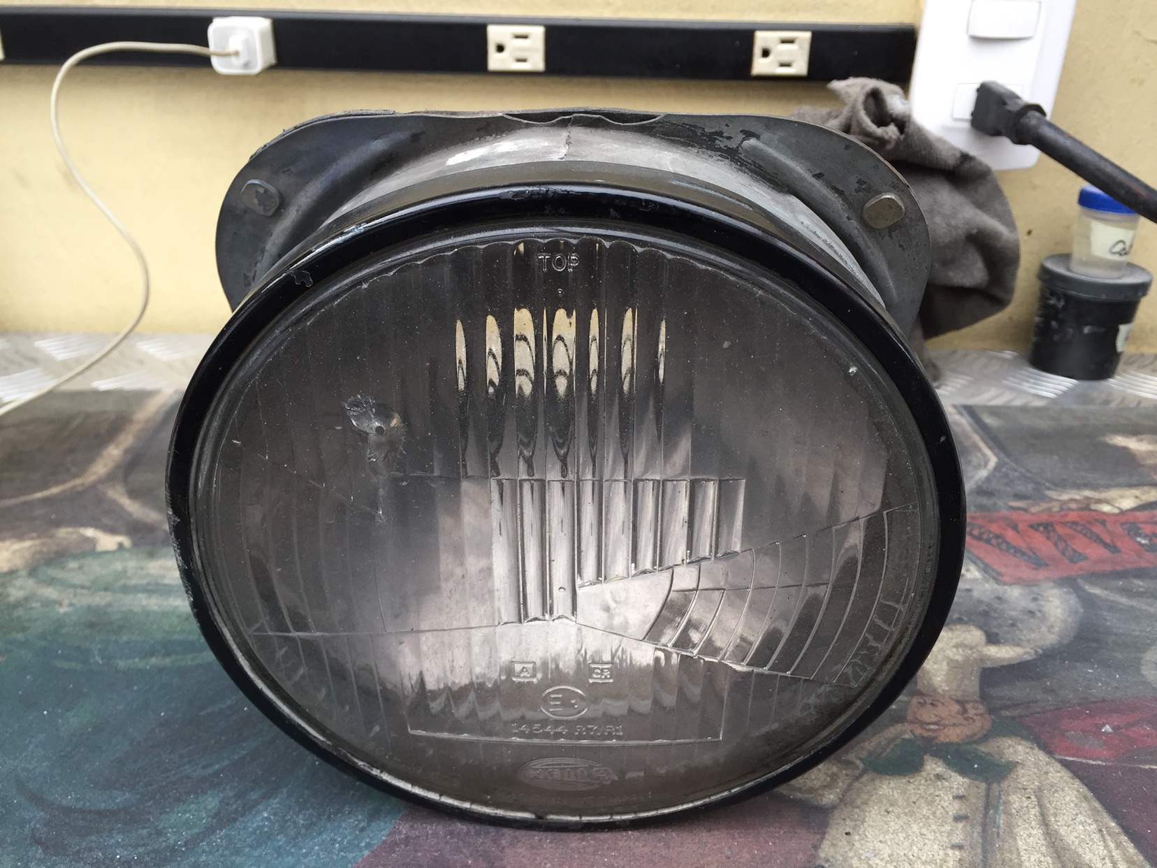

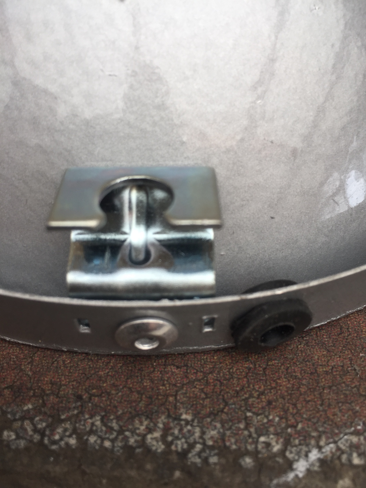

Restauración de la luces delanteras.
Así estaban.

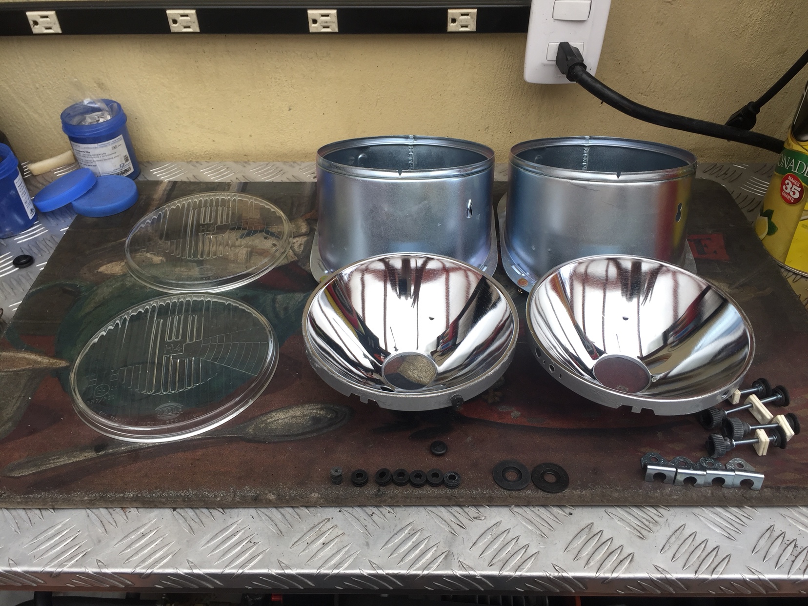

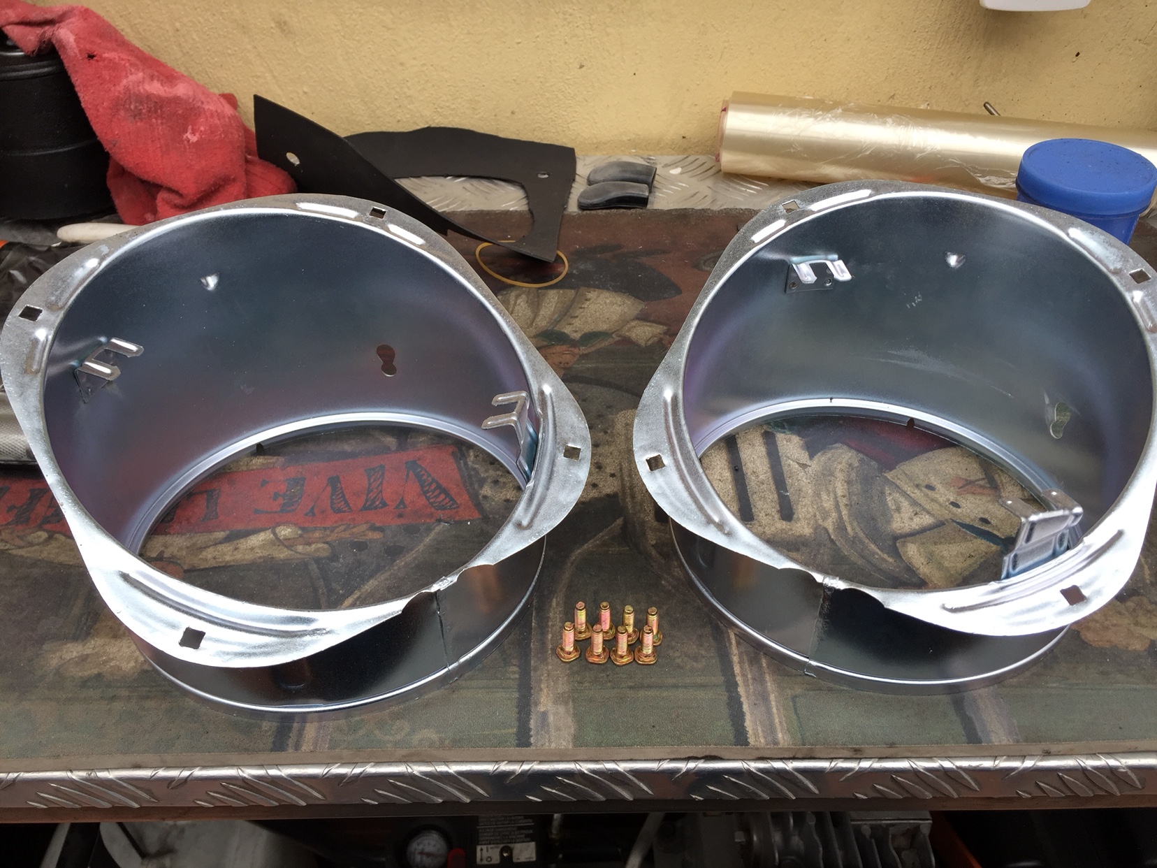

Se desarmo todo para llevar a zincado y cromado de las partes
Así lucen las partes ya arregladas

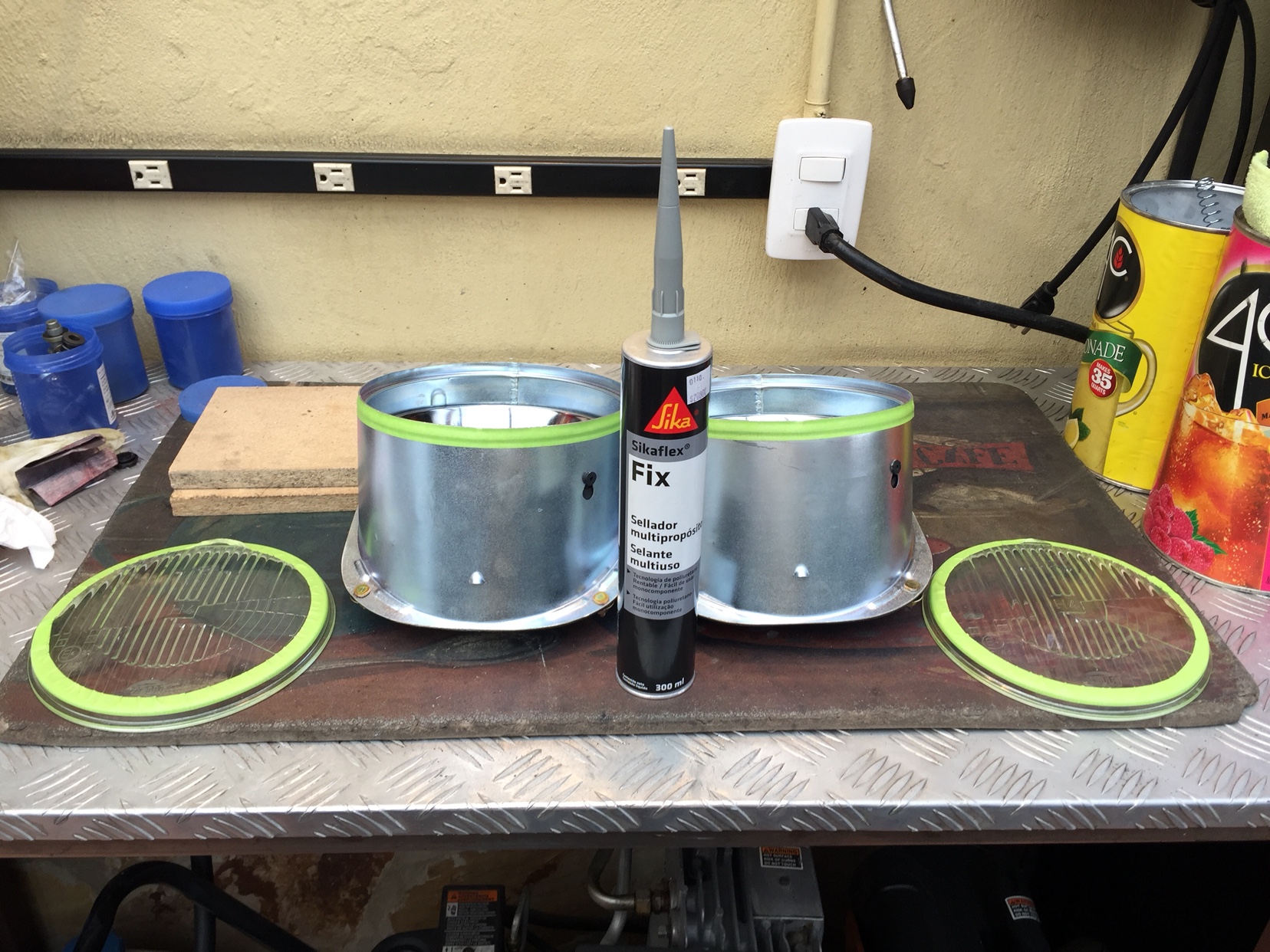

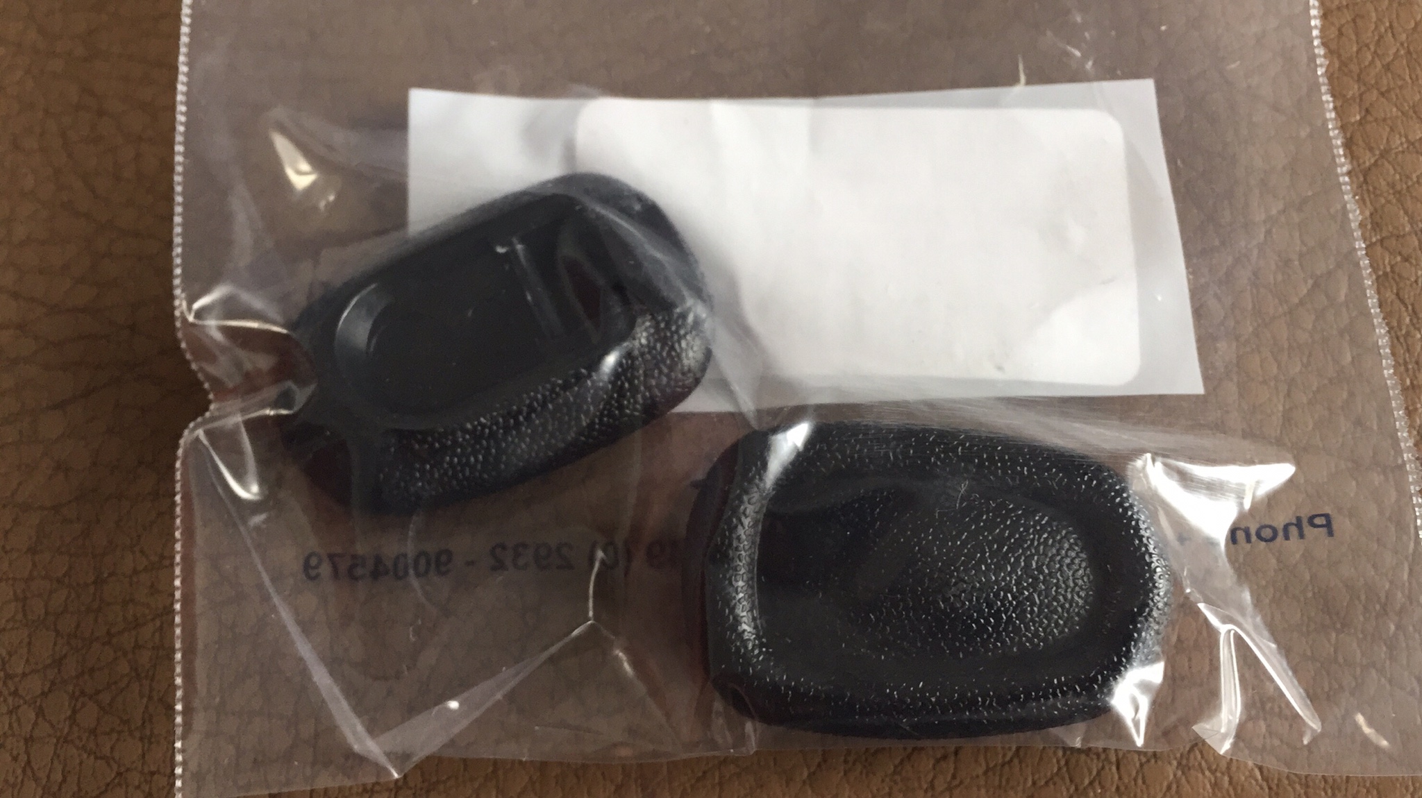

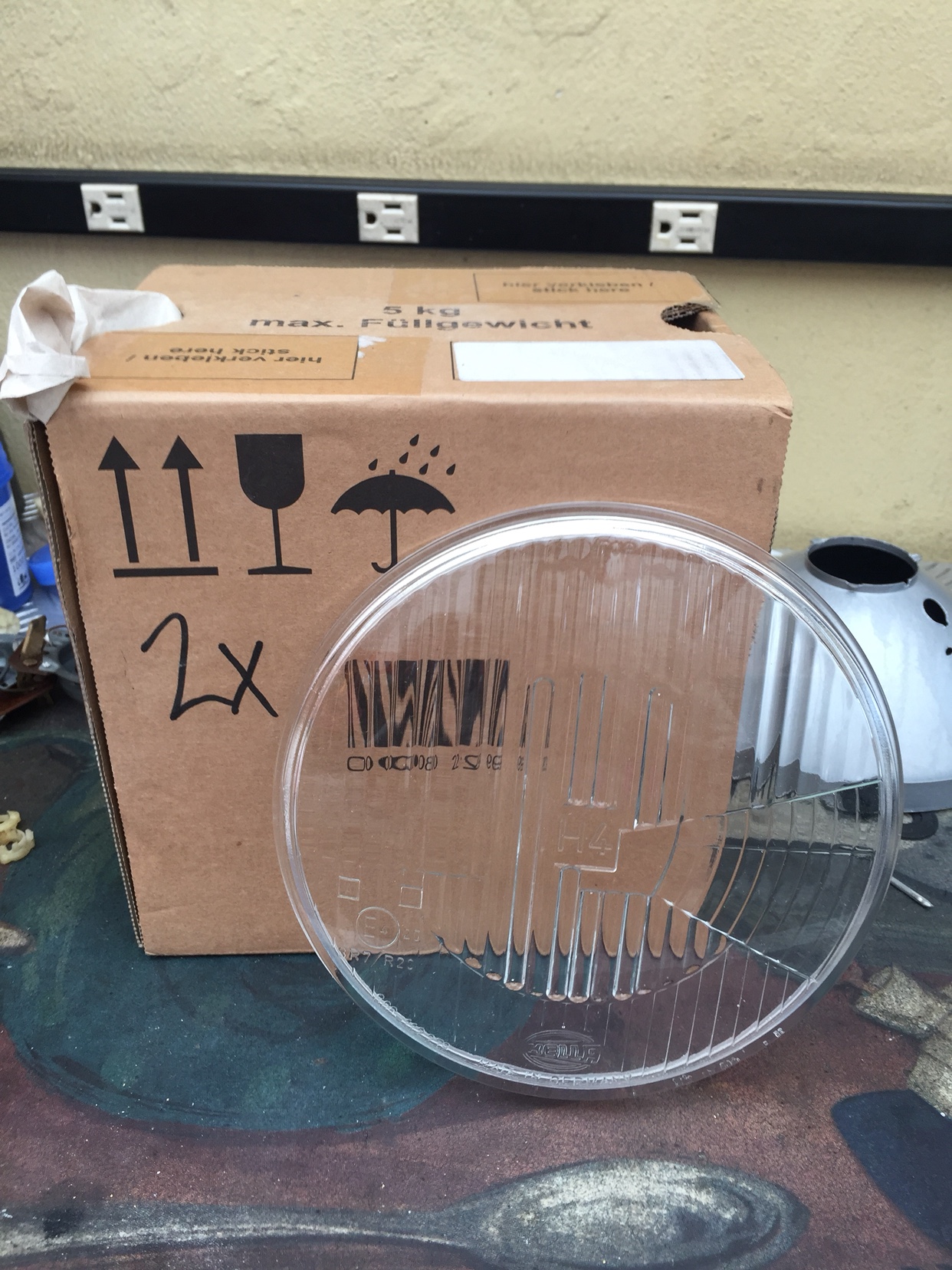

Se compraron los vidrios nuevos
Los empaques que vienen originales ya no se consiguen,por eso se pegaron los vidrios
Así quedaron ya pegados

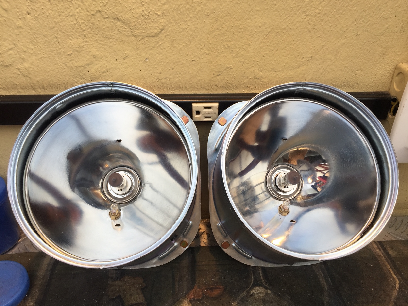

Las lámparas ya ensambladas con sus respectivos bombillos nuevos
Así quedaron ya terminadas
