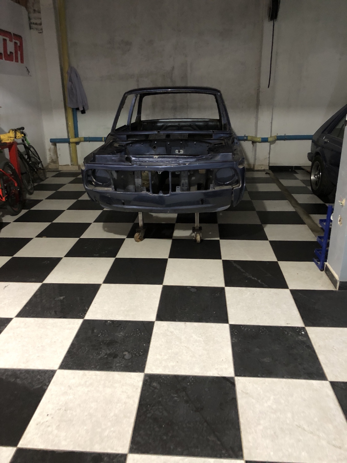

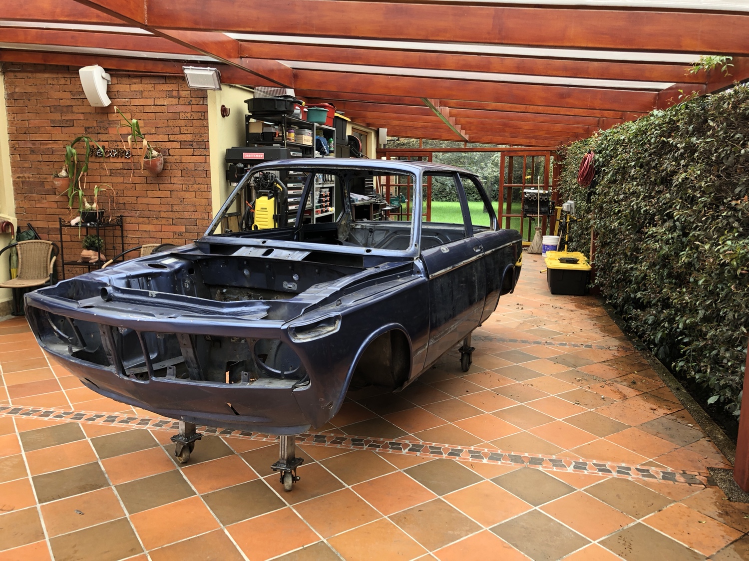

Habemus 2002 /1974

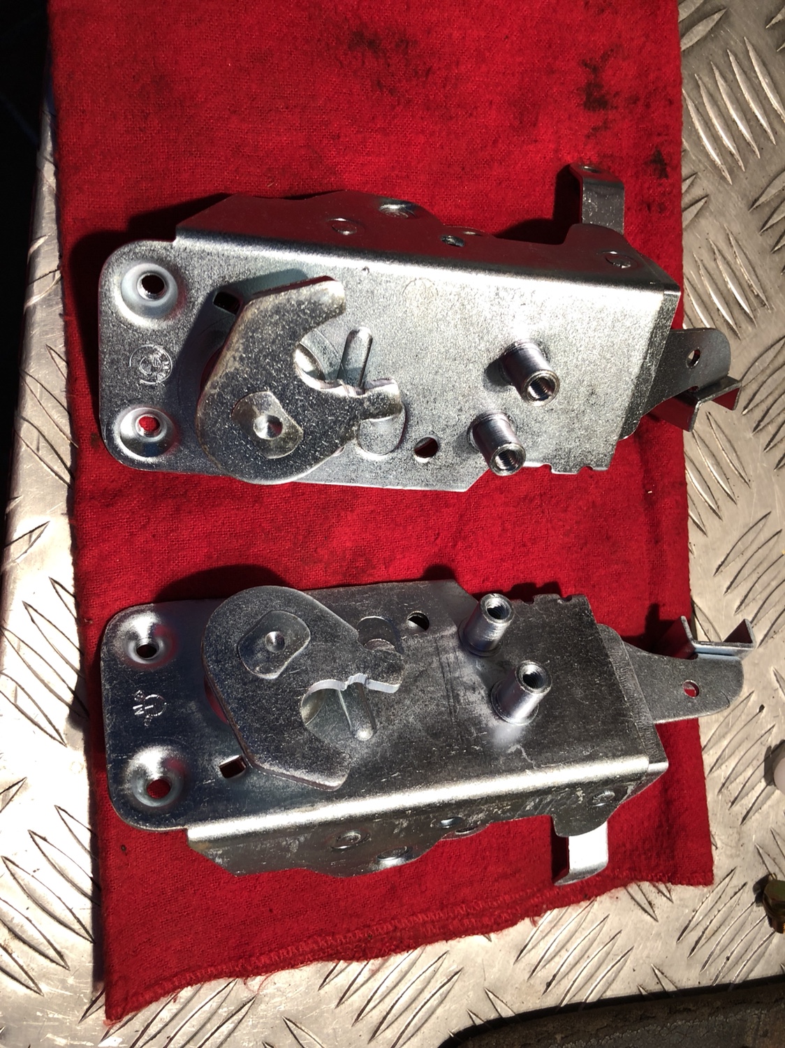

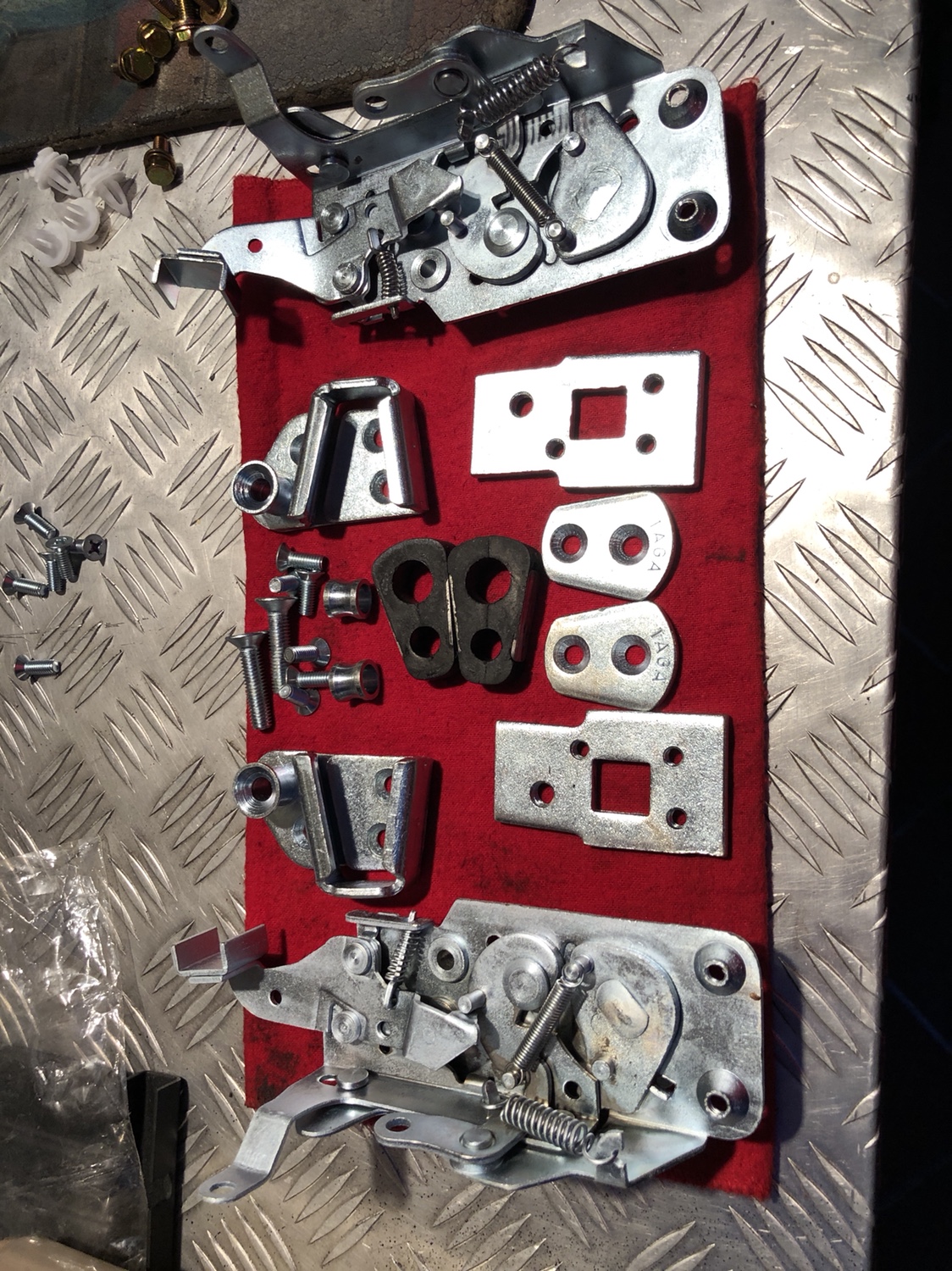

Más adelantos, Zincado de las chapas

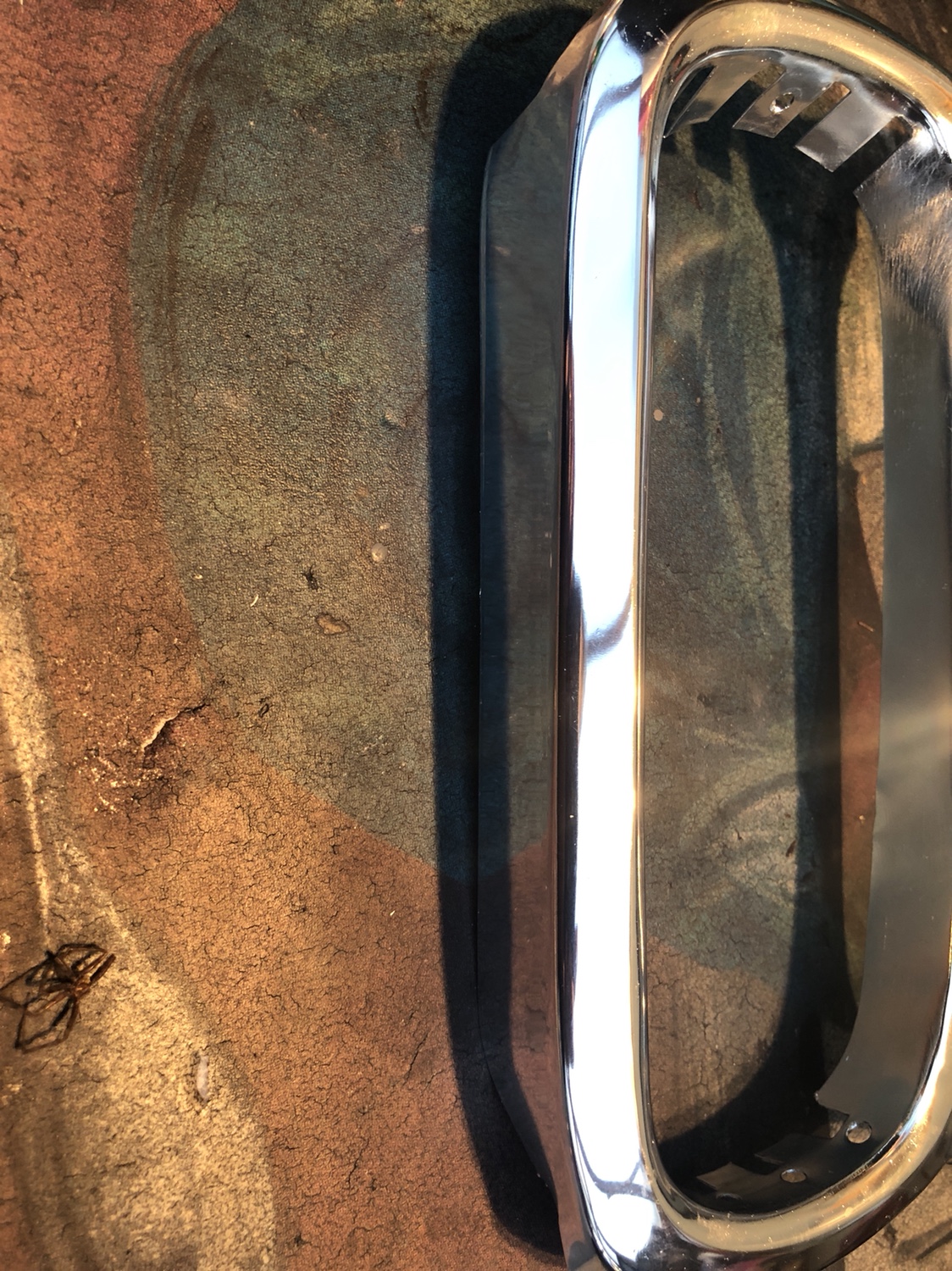

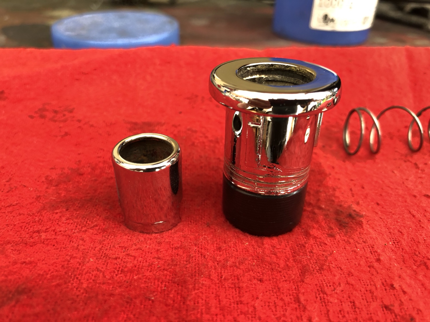

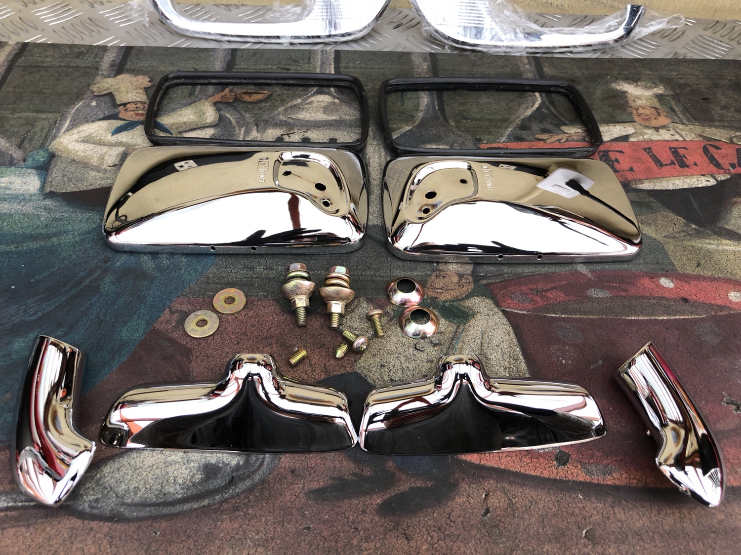

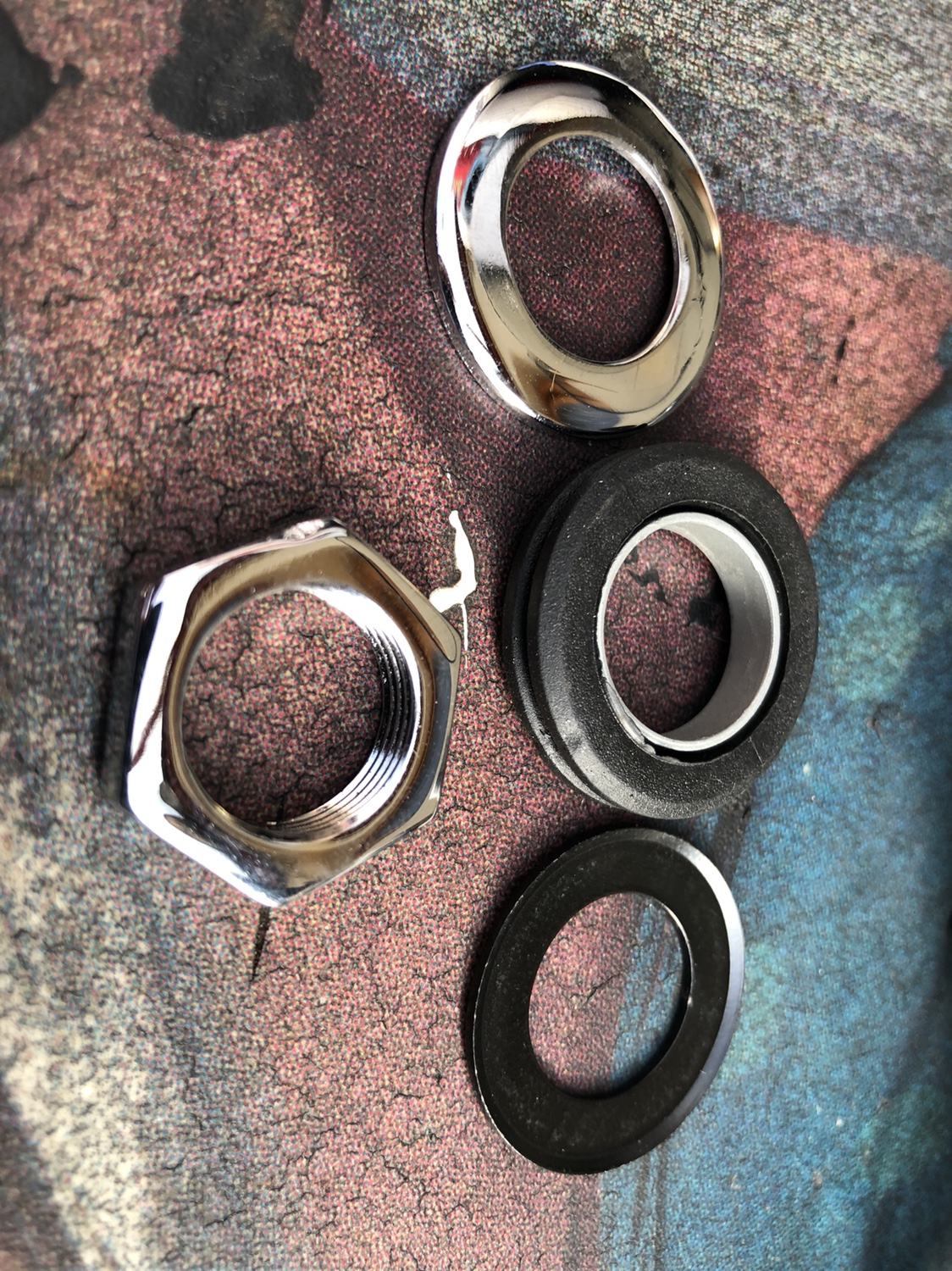

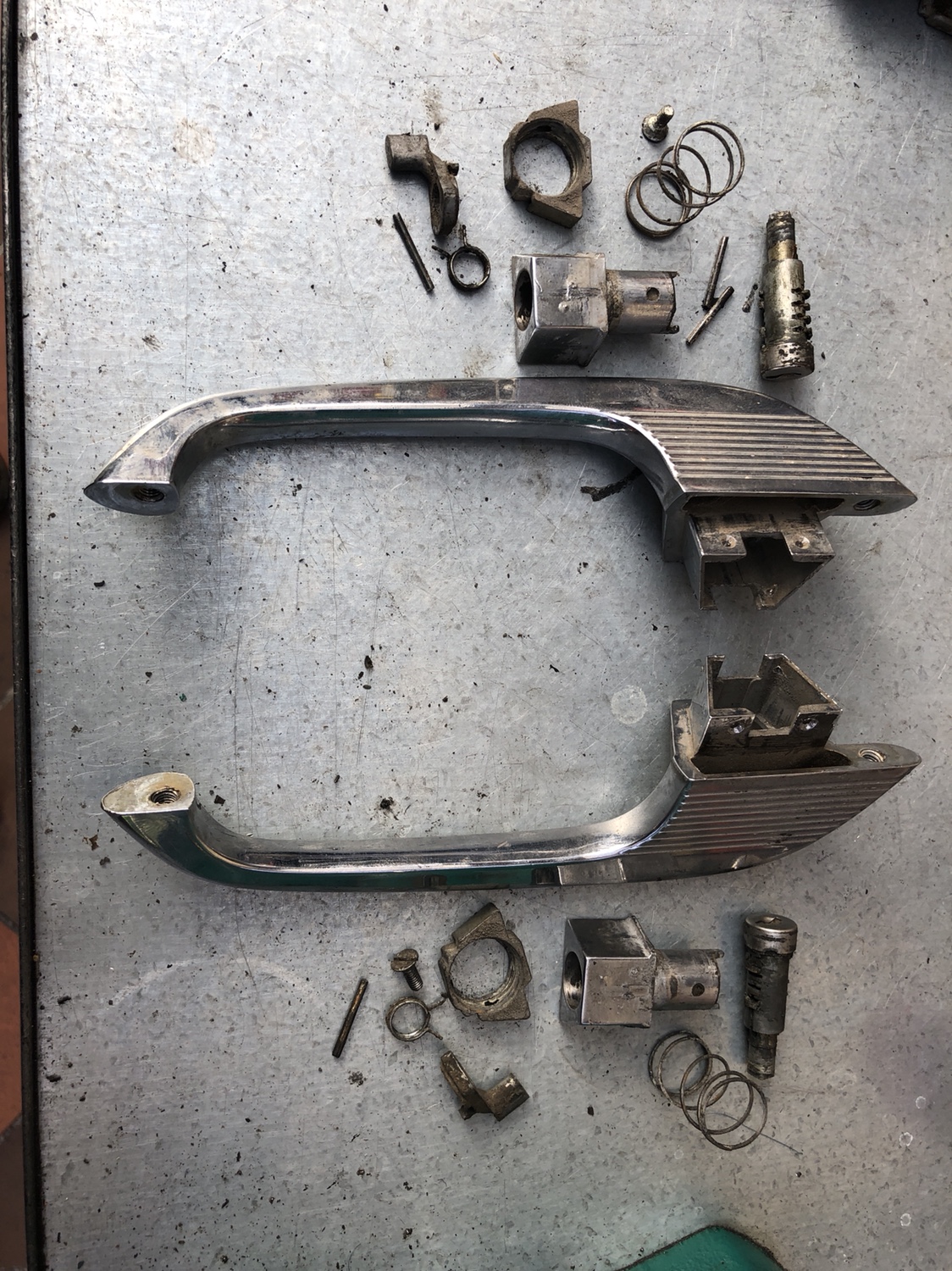

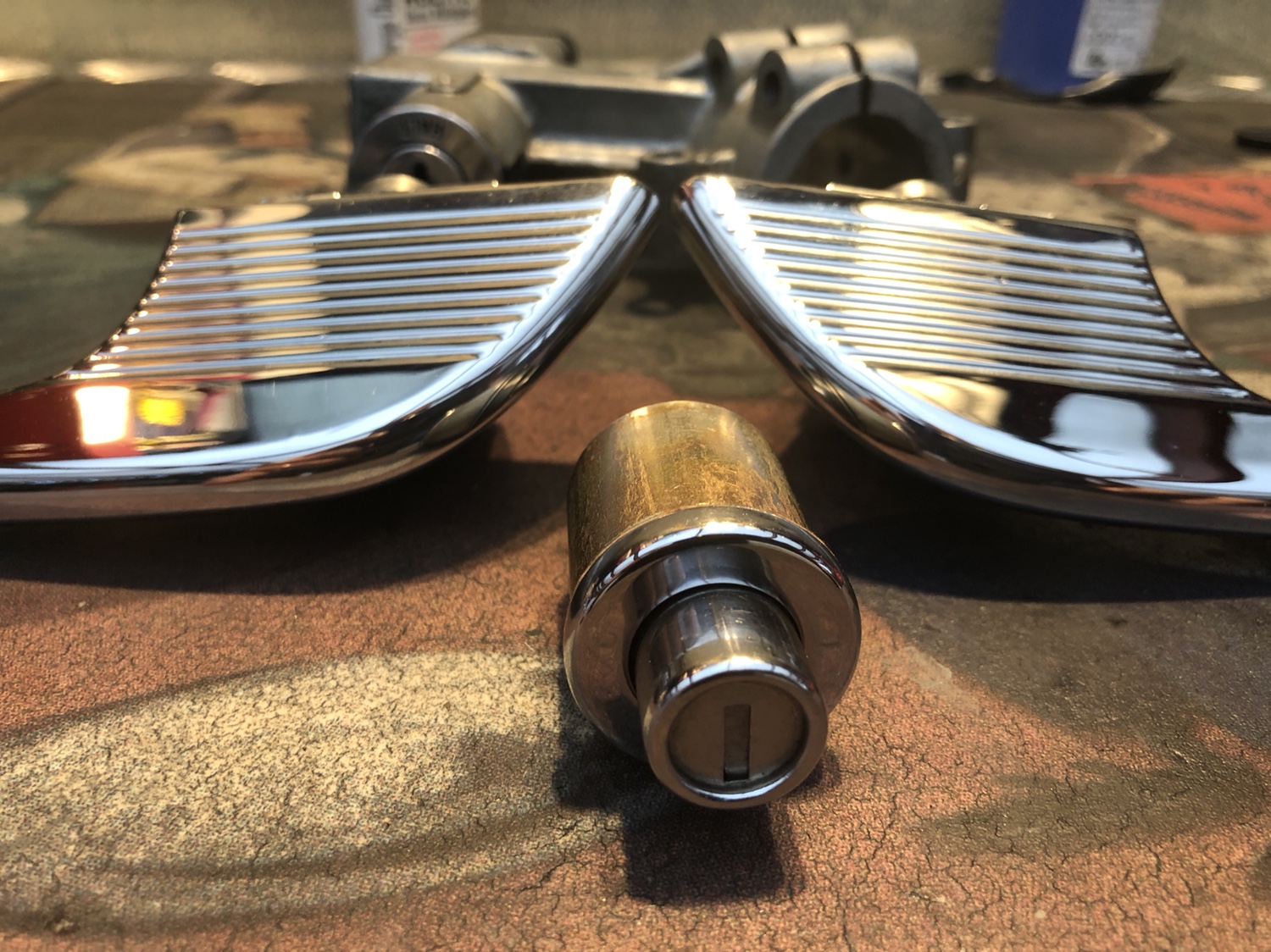

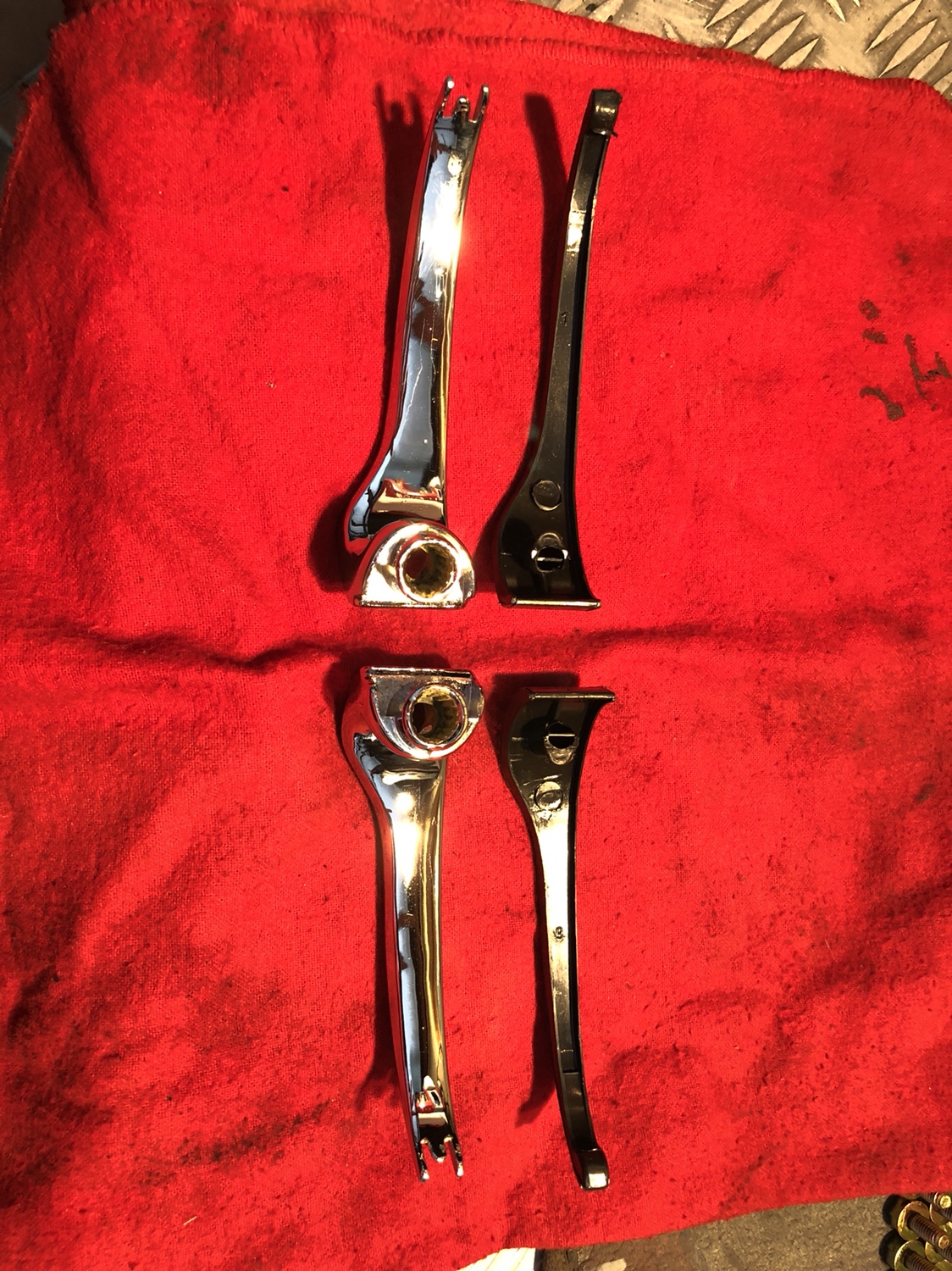

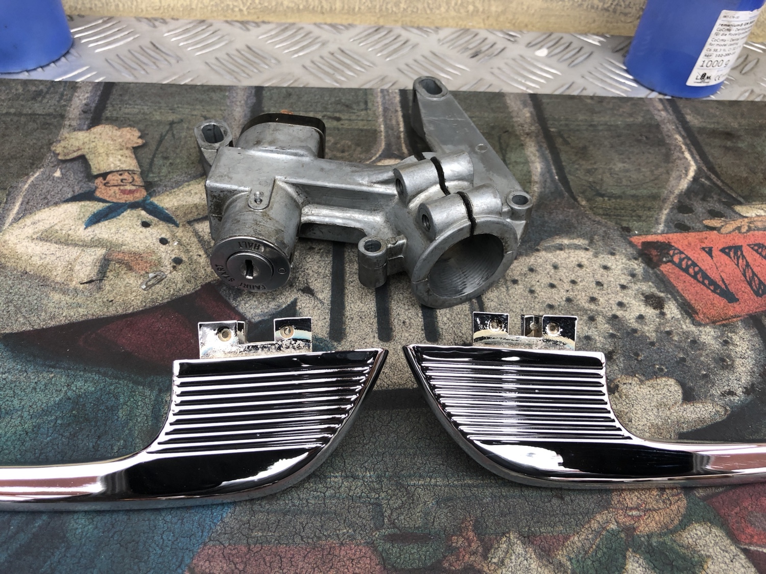

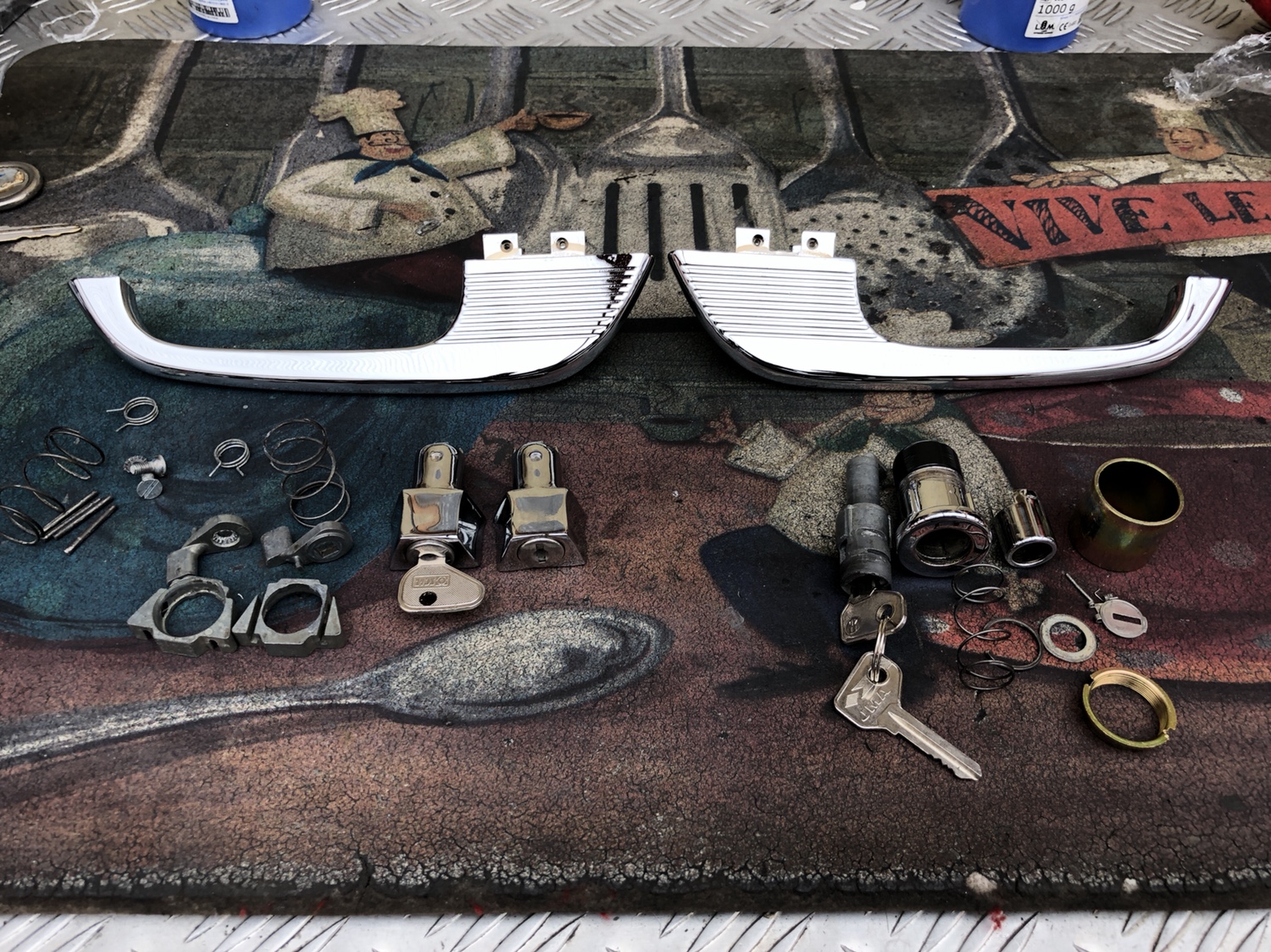

Desarme de las manijas para cromado y hechura de las llaves unificadas

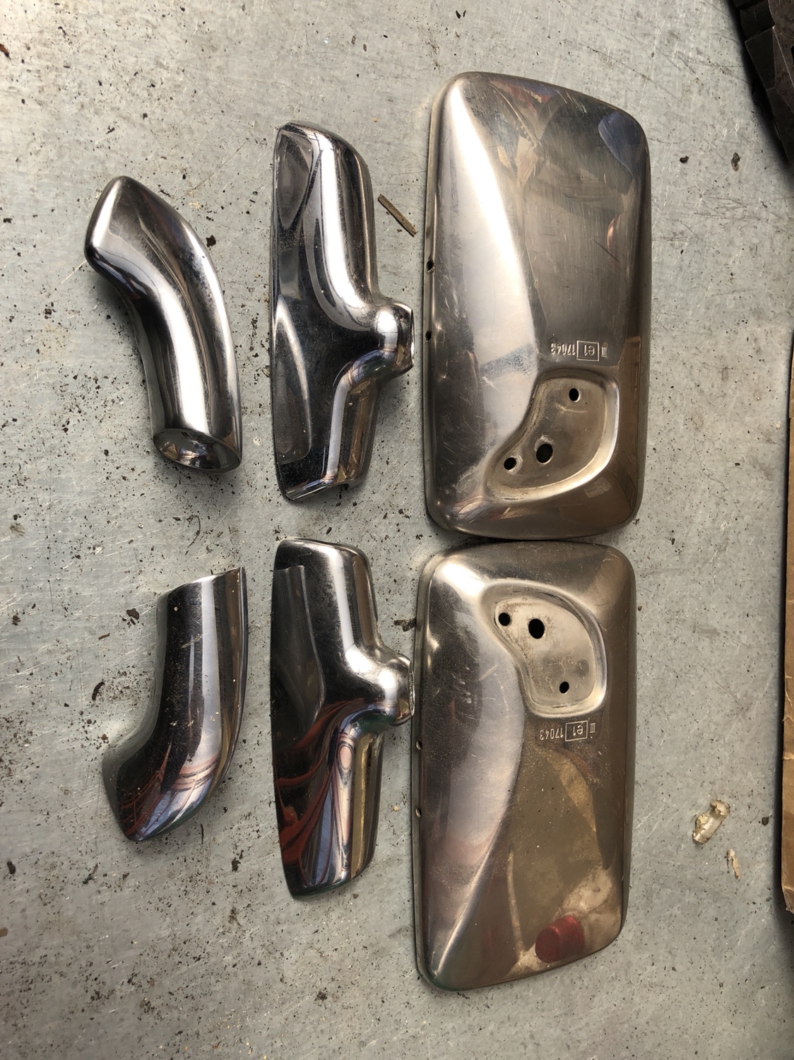

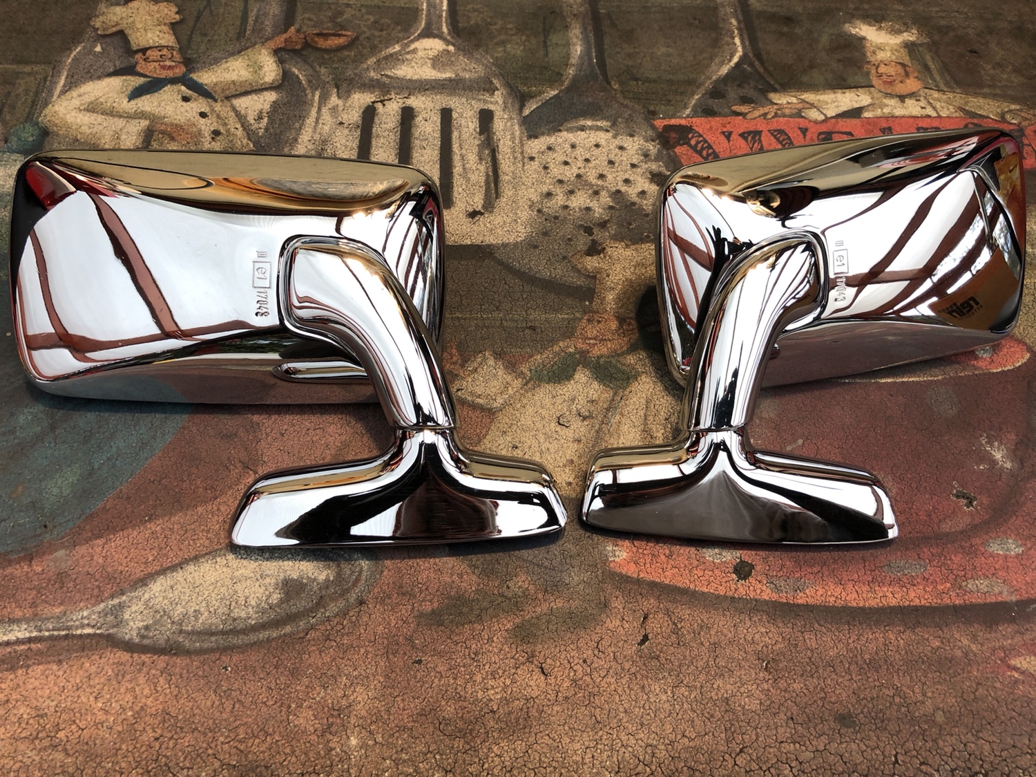

Desarme de los espejos retrovisores para su cromado y cambio de lunas ( vidrios)
Así quedaron ya cromados
Cromado de las manijas interiores

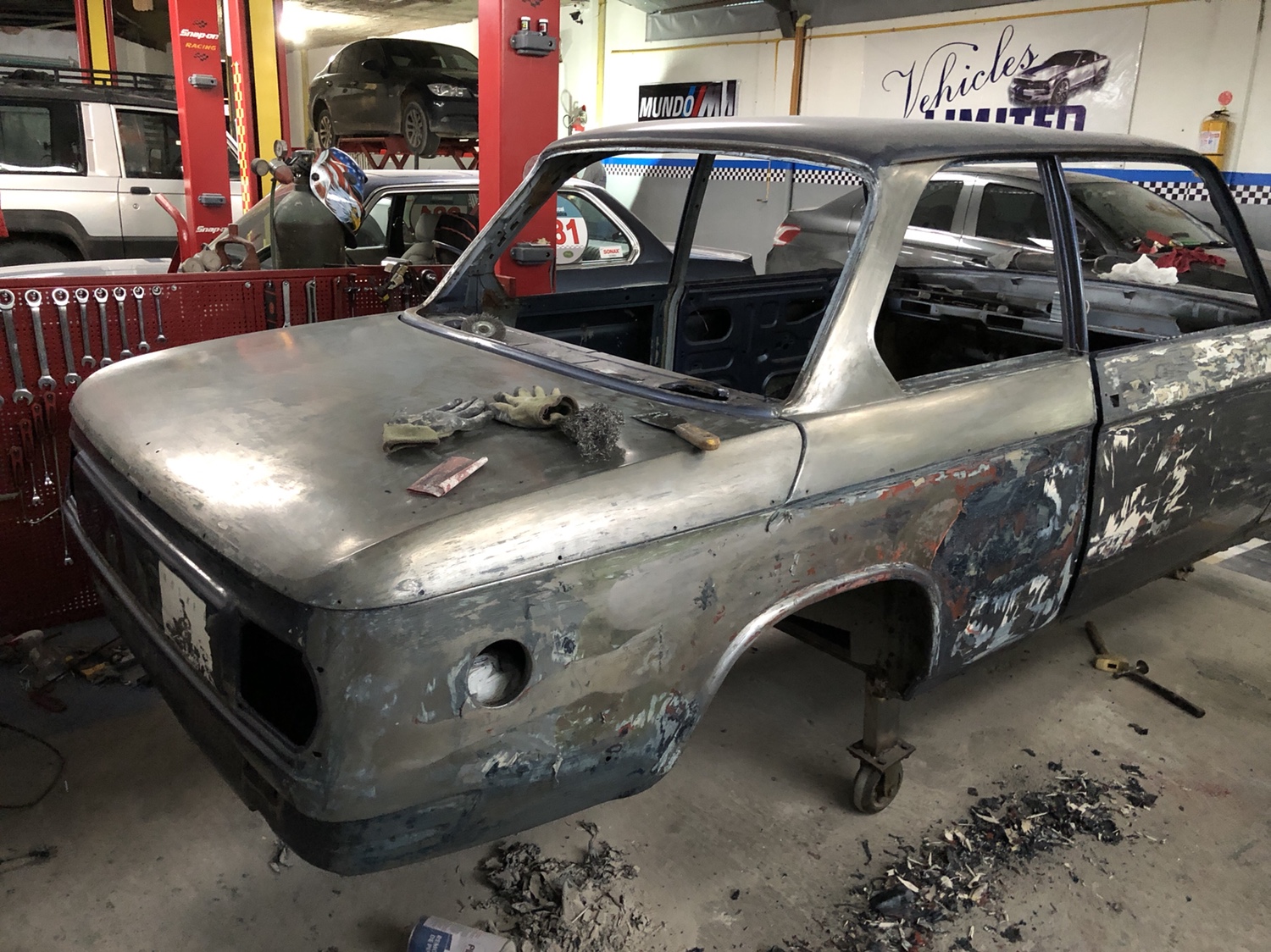

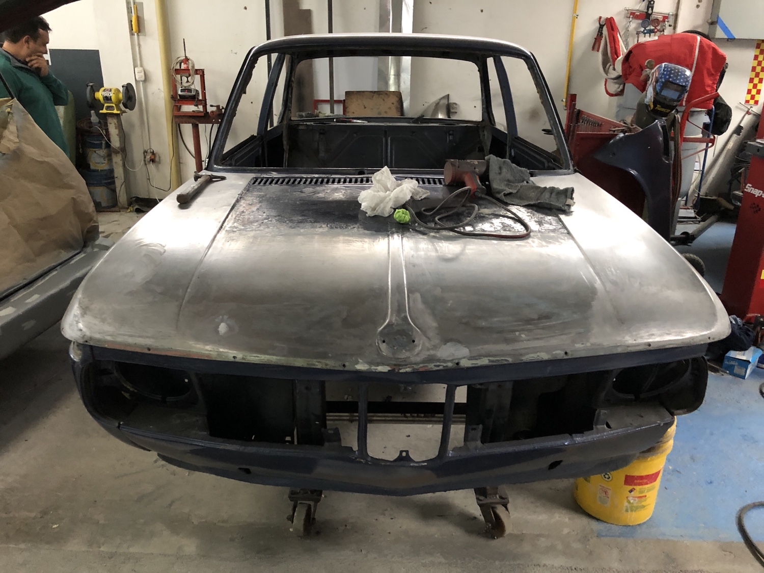

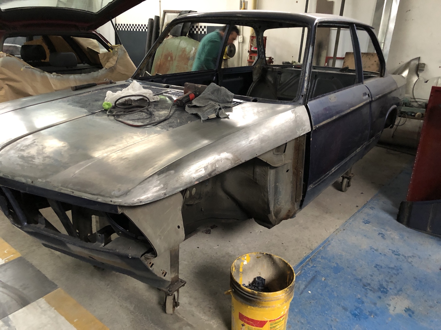

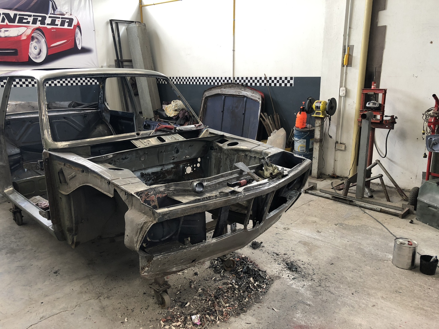

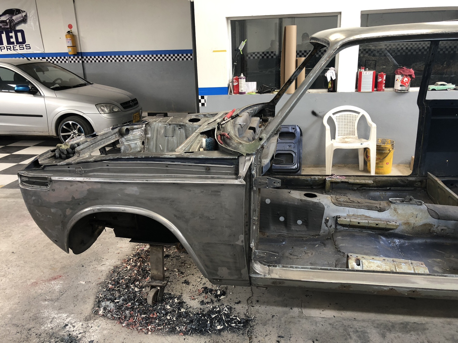

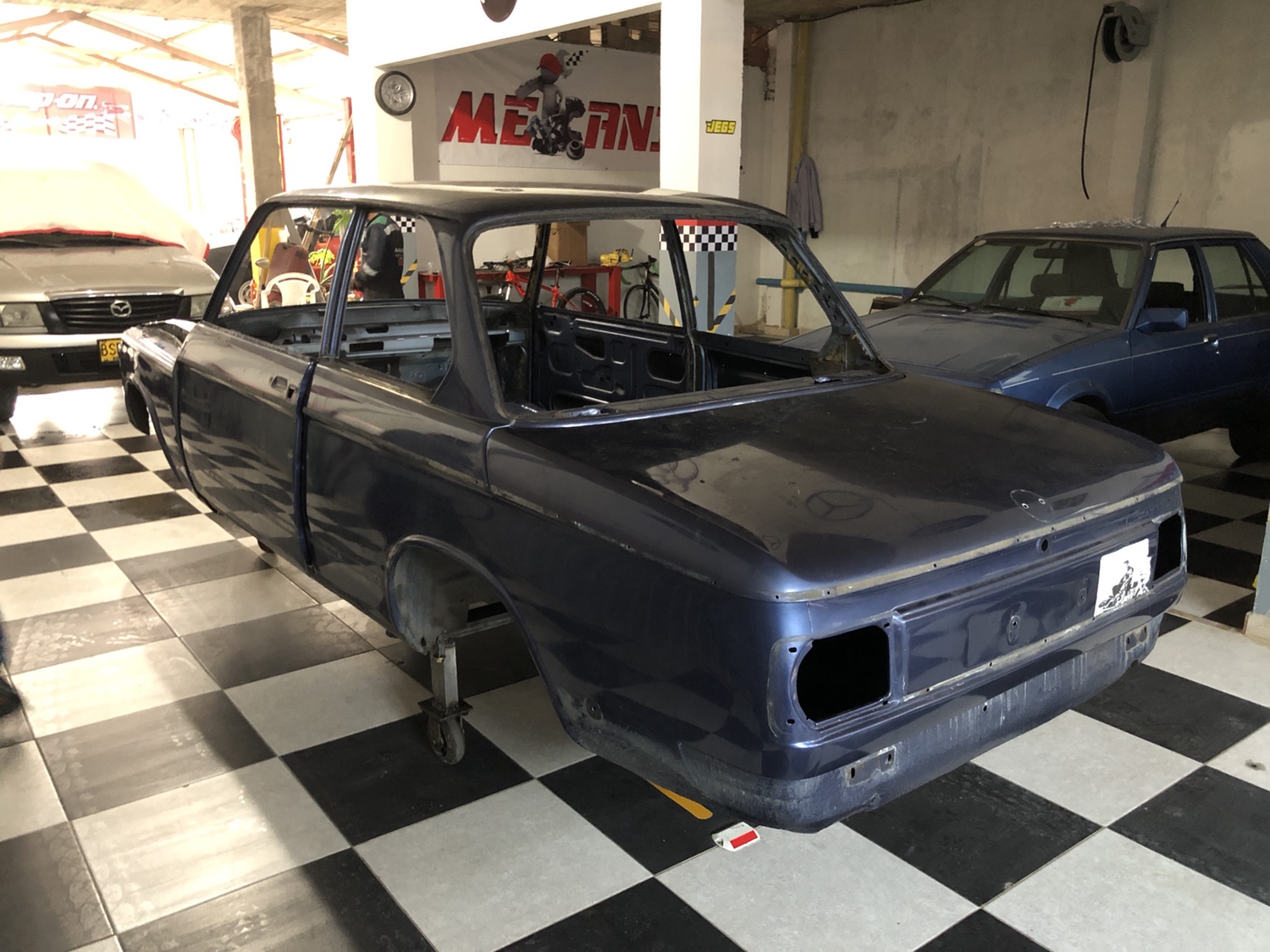

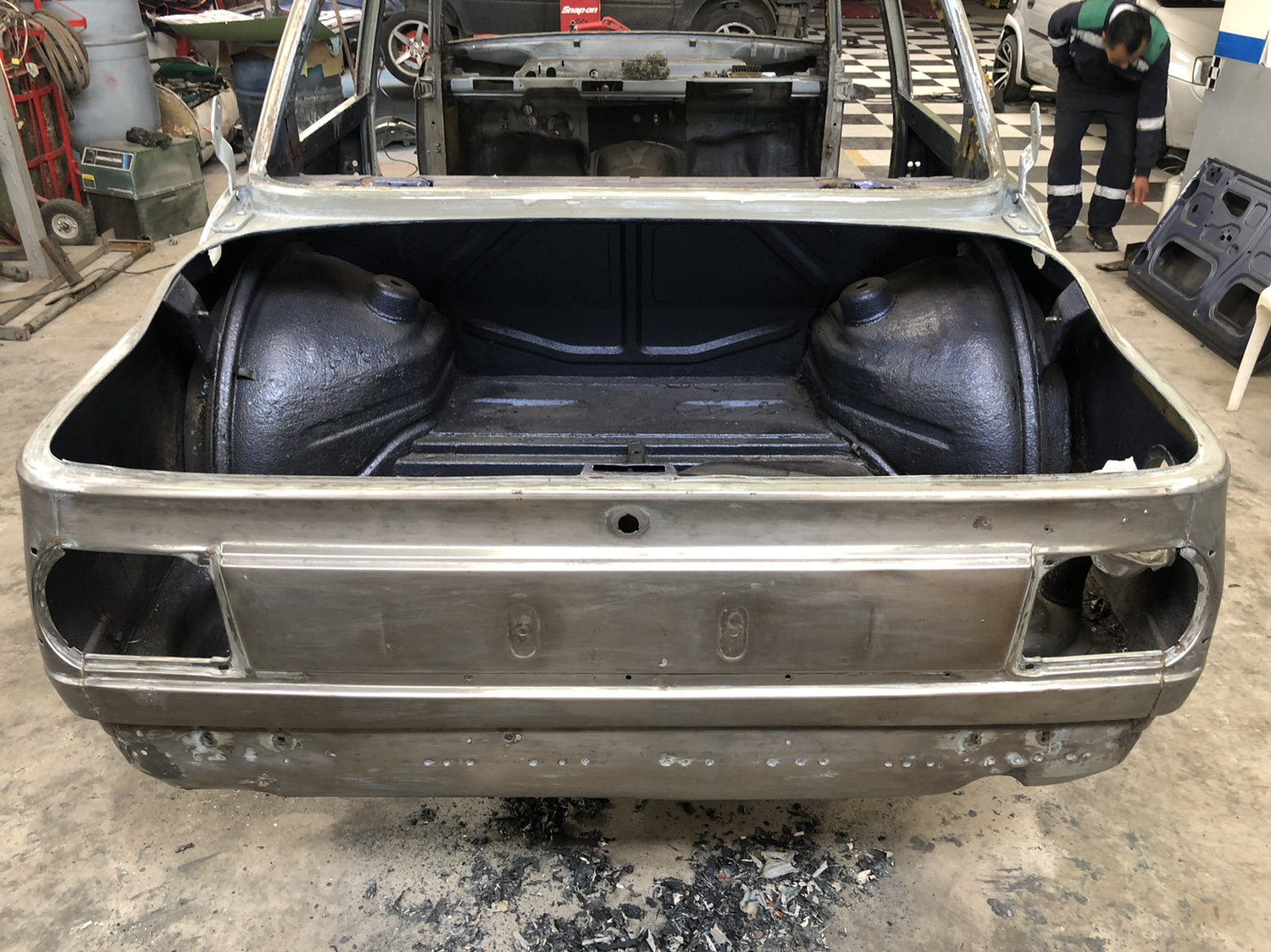

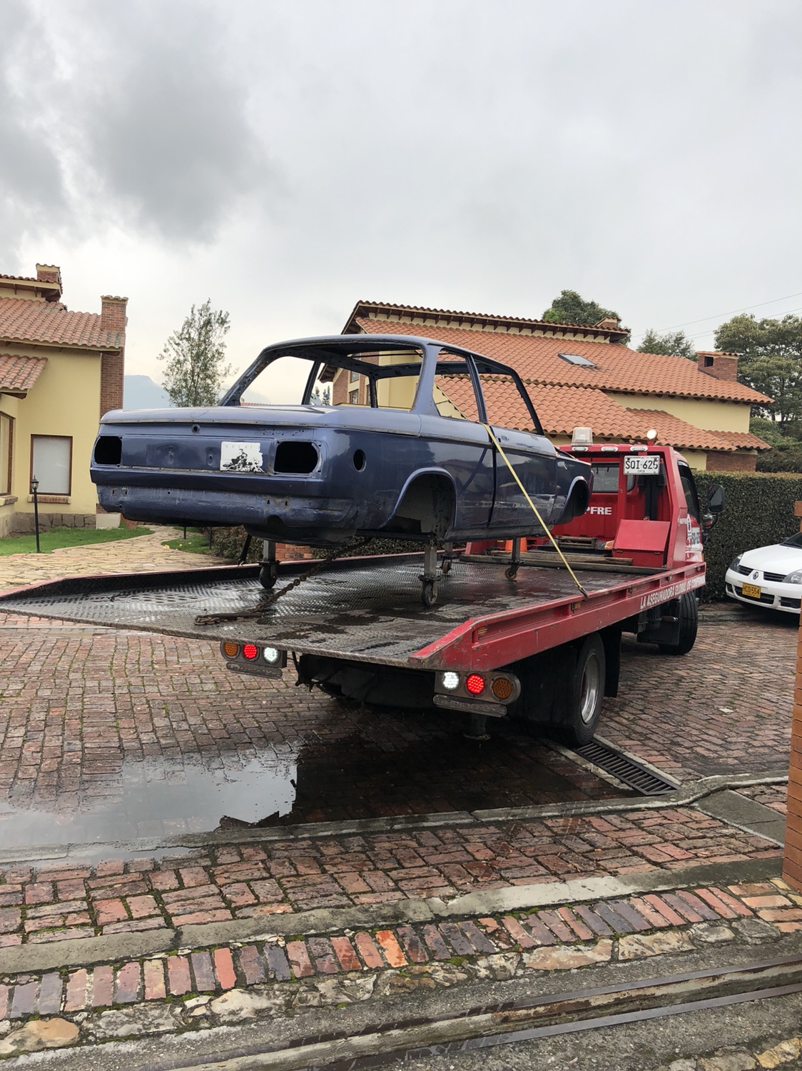

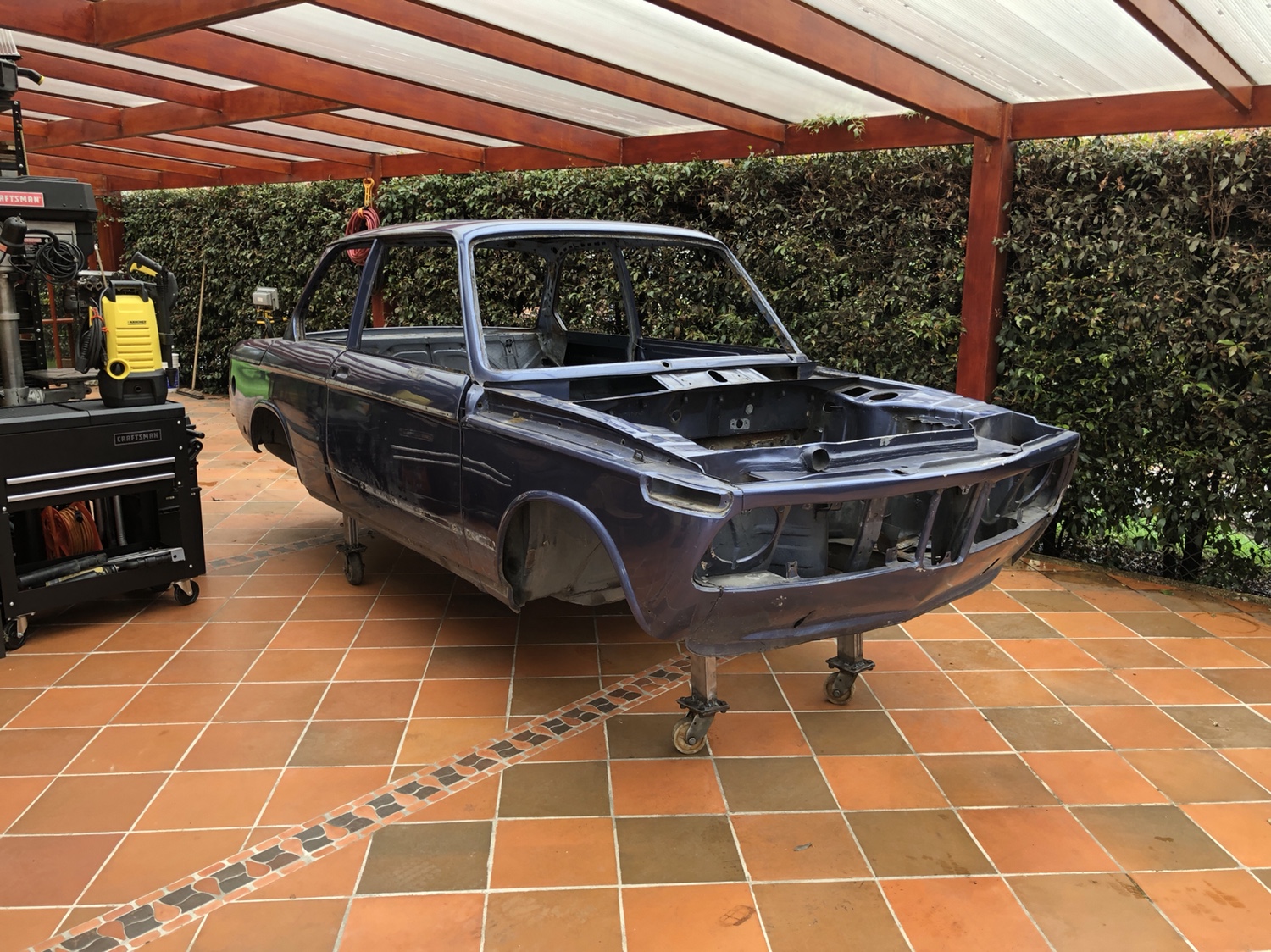

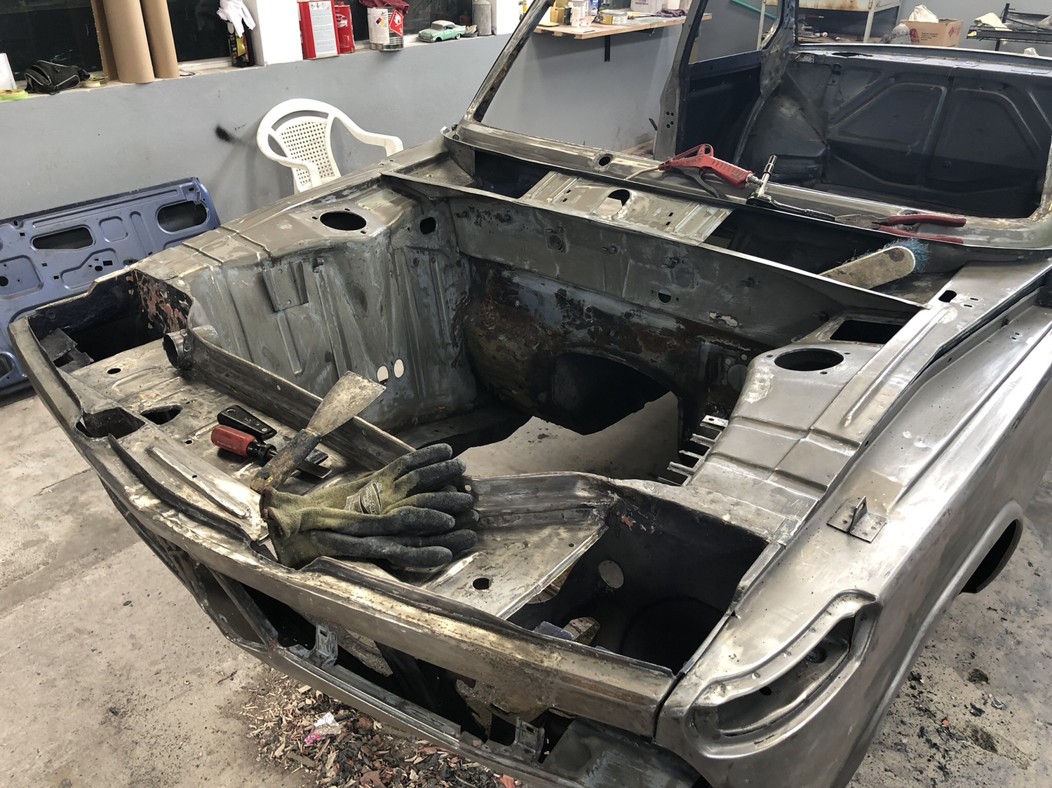

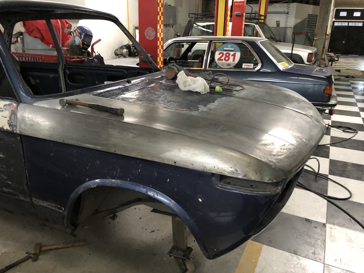

Llegando al taller

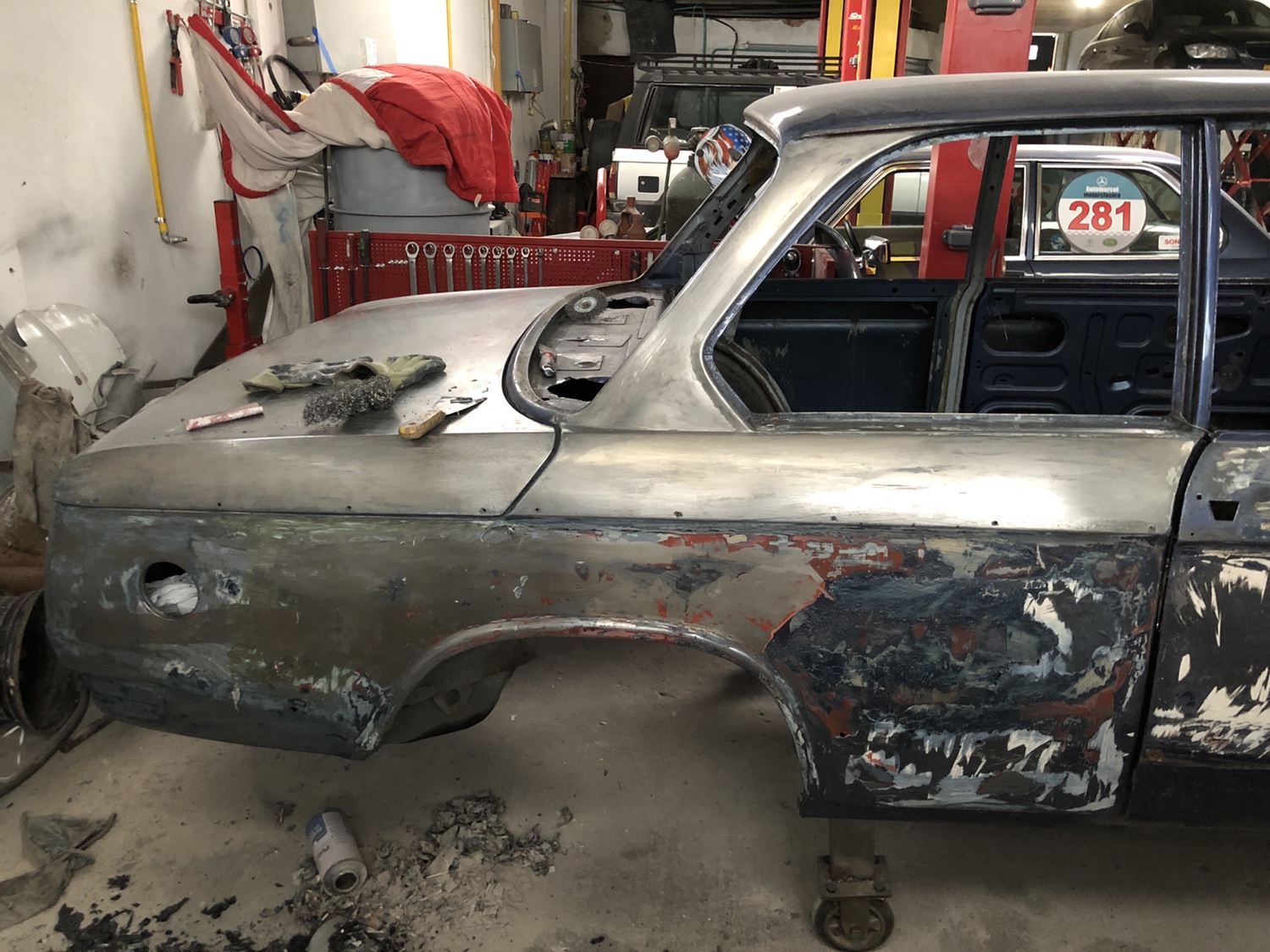

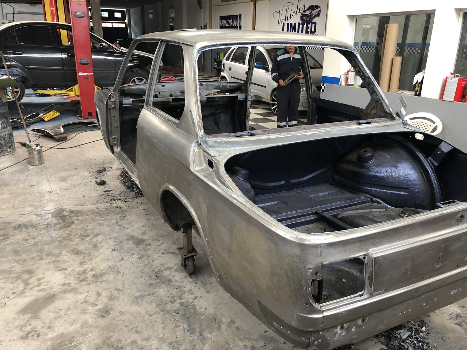

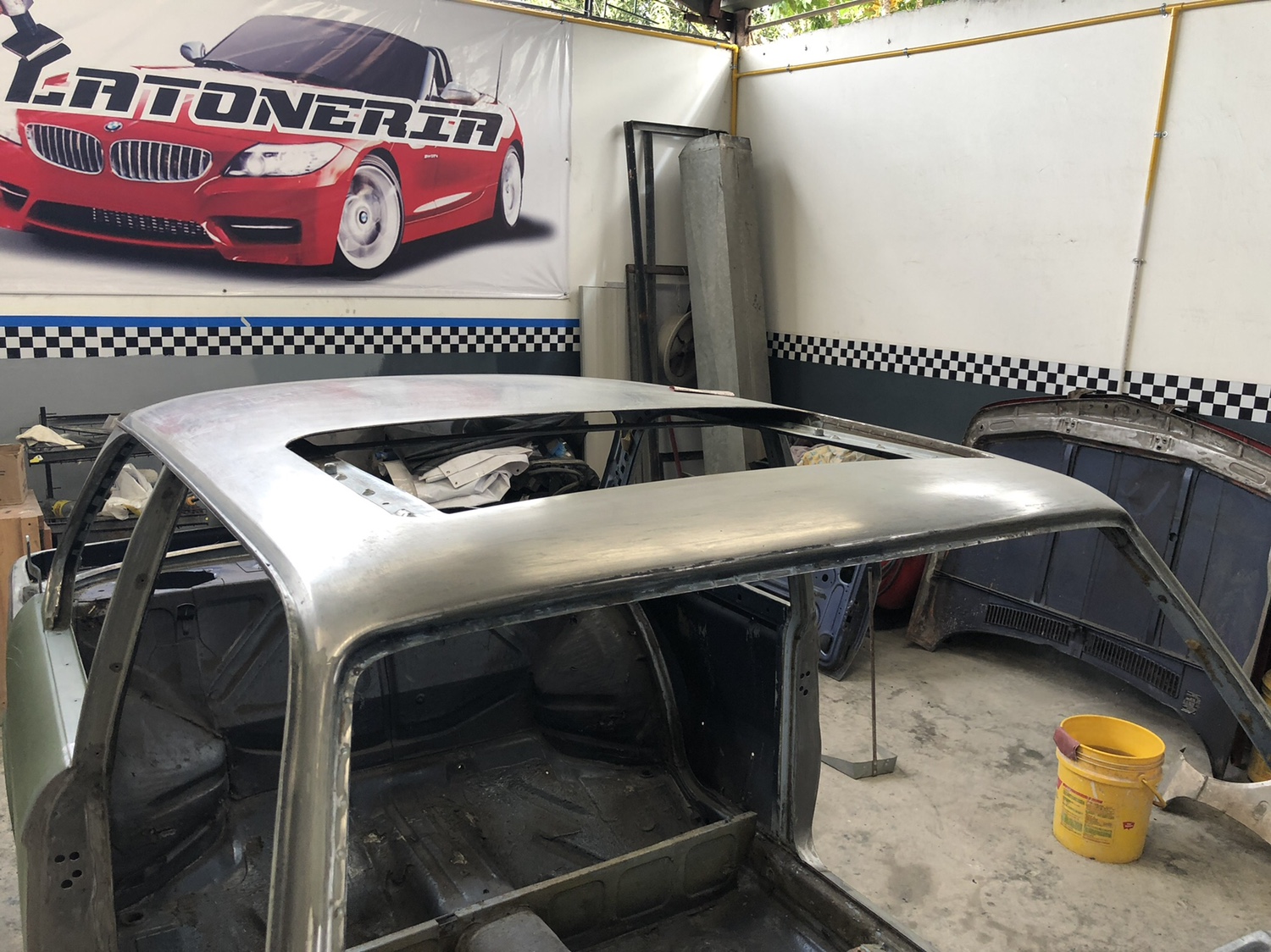

Empezó la pelada total

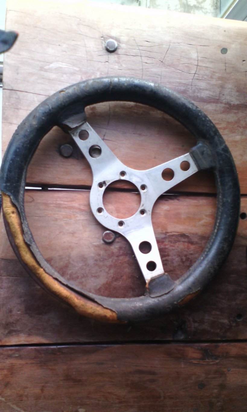

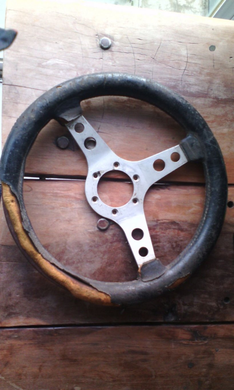

Adelantos, restauración del timón
Así lucía.
Le habían puesto cinta aislante en forma
Queria preguntarle Roberto, como repaeo el volante. ¿Que material utilizó de relleno es las partes donde se habia perdido antes de forrarlo de nuevo, Tengo uno que deseo hacer lo mismo.

Aqui en Colombia se consigue un material que es una espuma de alta densidad , "foami", no se como lo llamen en Mexico,viene en presentaciones del tamaño de una hoja carta y también en pliegos mas grandes, lo usan los niños en trabajos de manualidades, viene en diversos colores, como es una espuma delgada, (mide solo 1 mm o 1.5 mm) debe poner varias capas según lo que necesite para rellenar el defecto, y unirlas entre si con cemento de contacto (pegamento a base de caucho), dejar secar y lijar y pulir hasta darle la forma del timón.

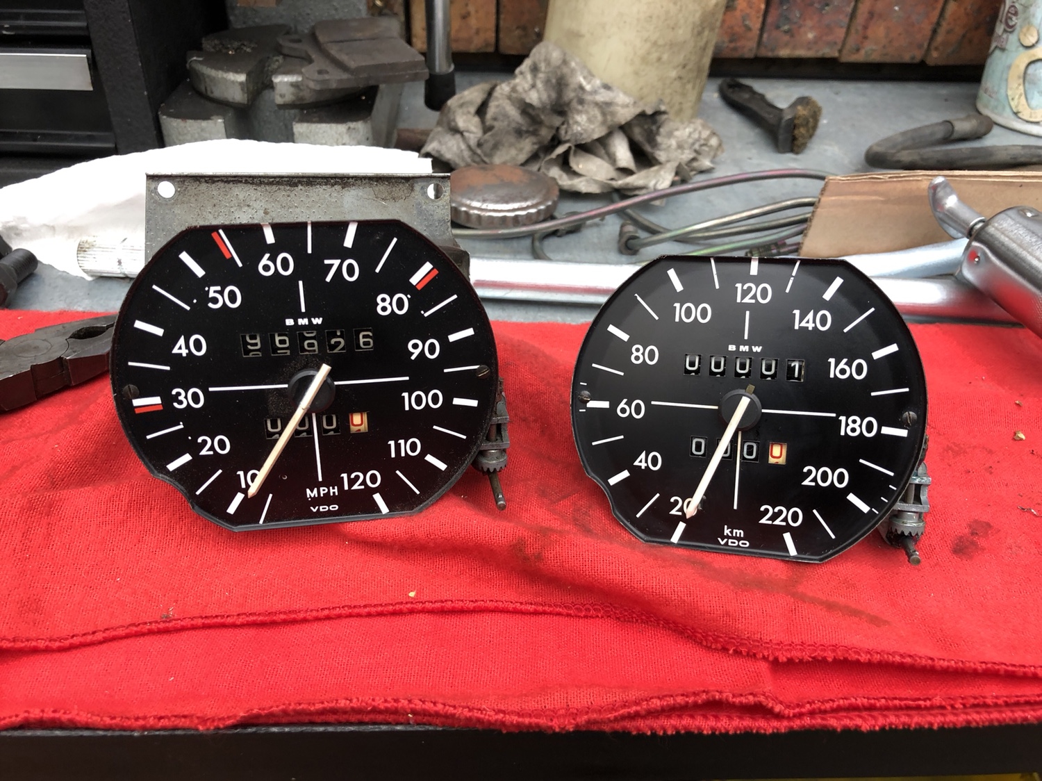

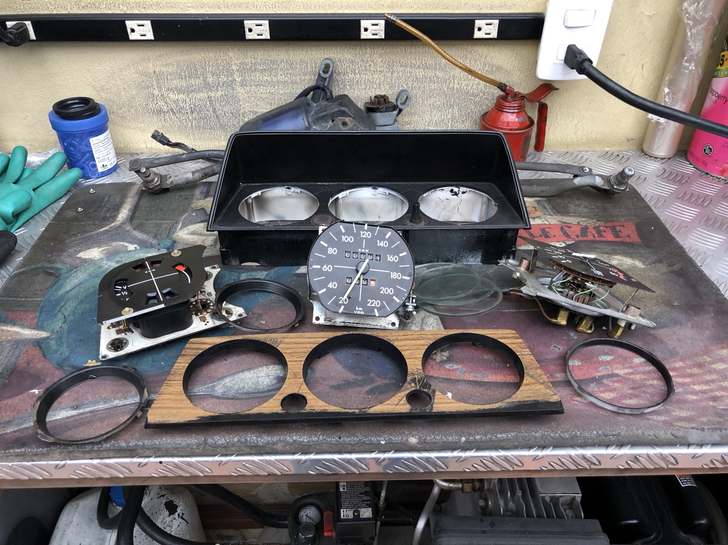

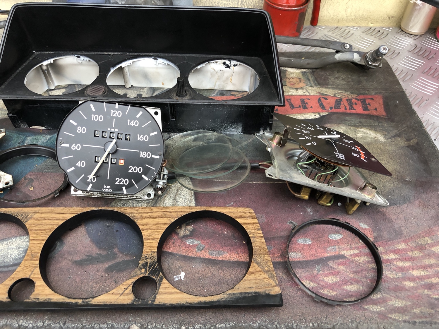

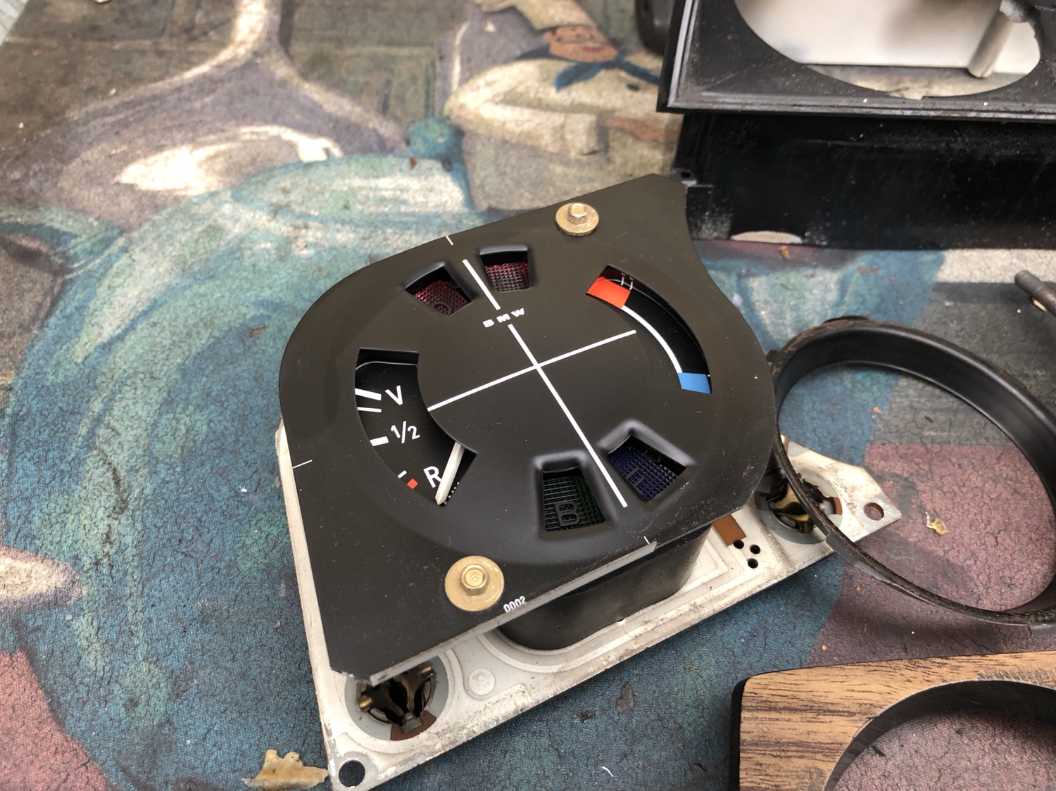

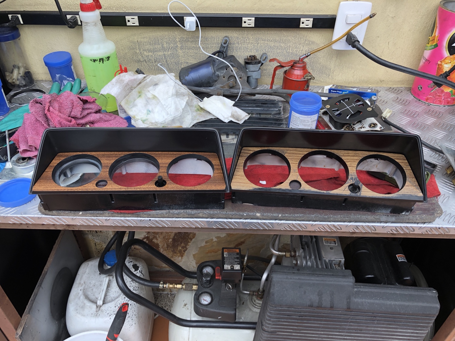

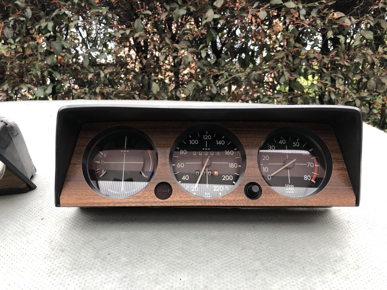

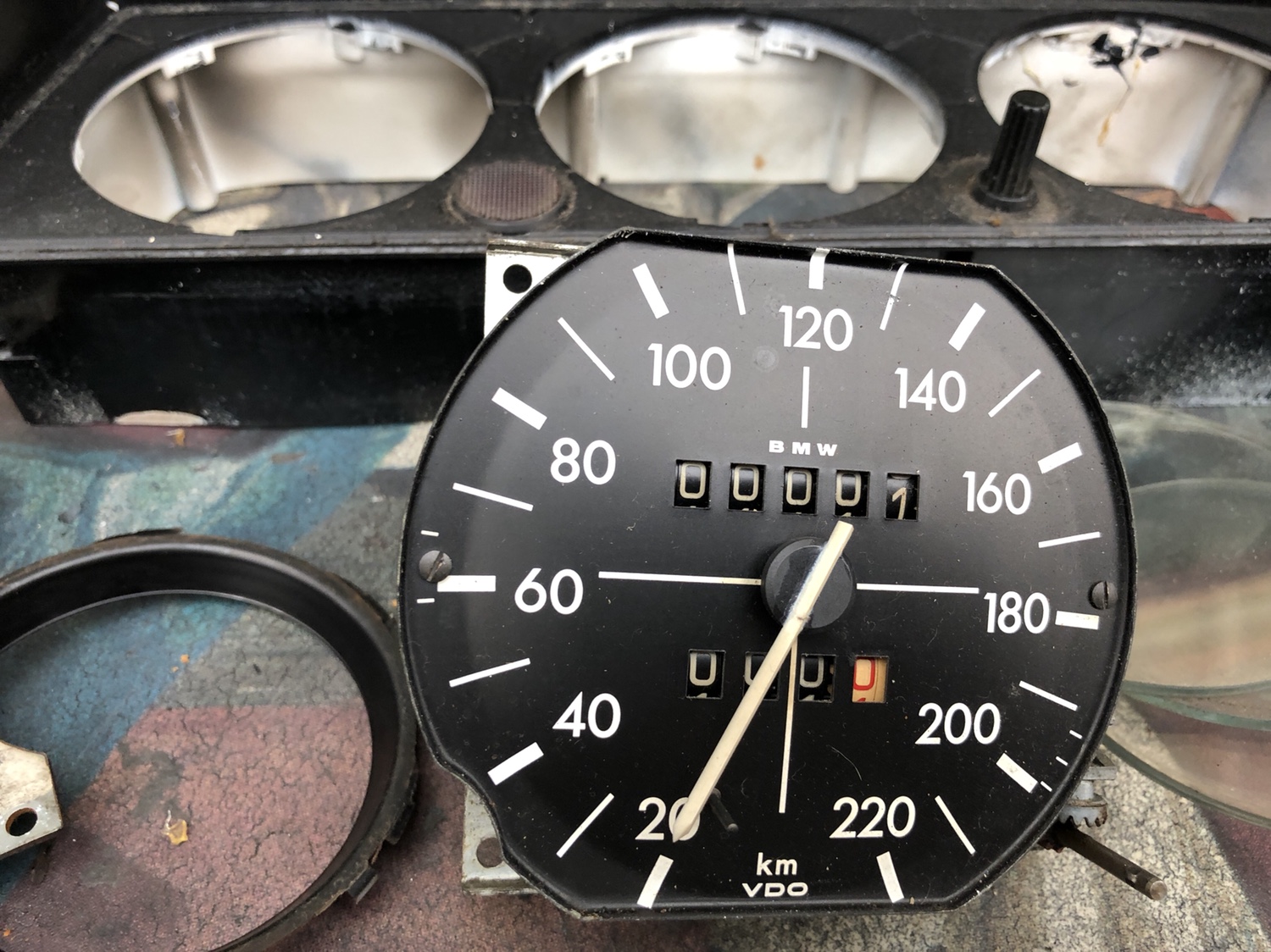

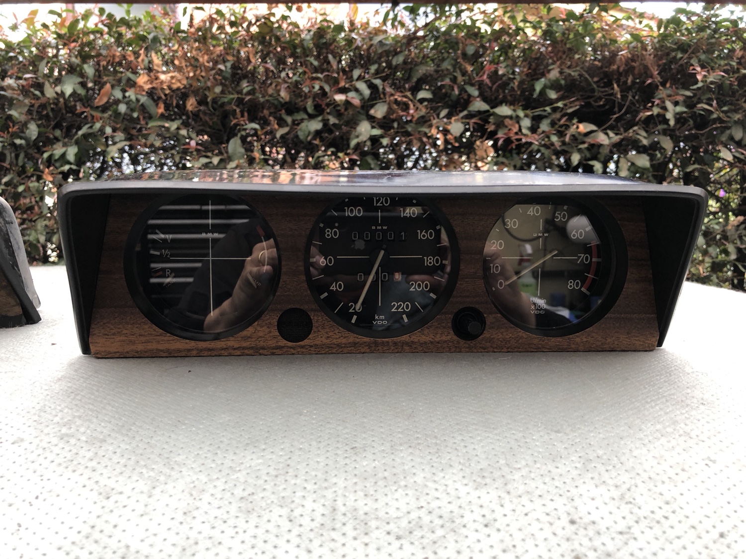

El cuenta kms del velocímetro no servia, y el frente que luce como madera estaba muy deteriorado, ya había contemplado opciones para restaurarlo ( pintarlo, forrarlo en papel de contacto imitación madera) pero el donante que compre esta perfecto.
Así empecé con la restauración
Con el donante
Ya luce así terminado

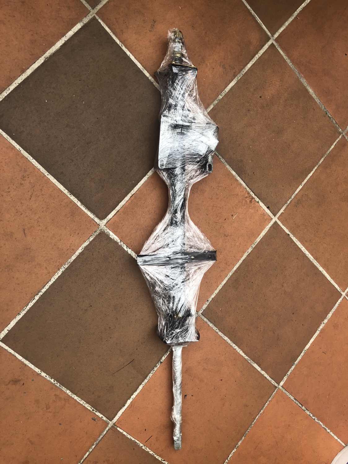

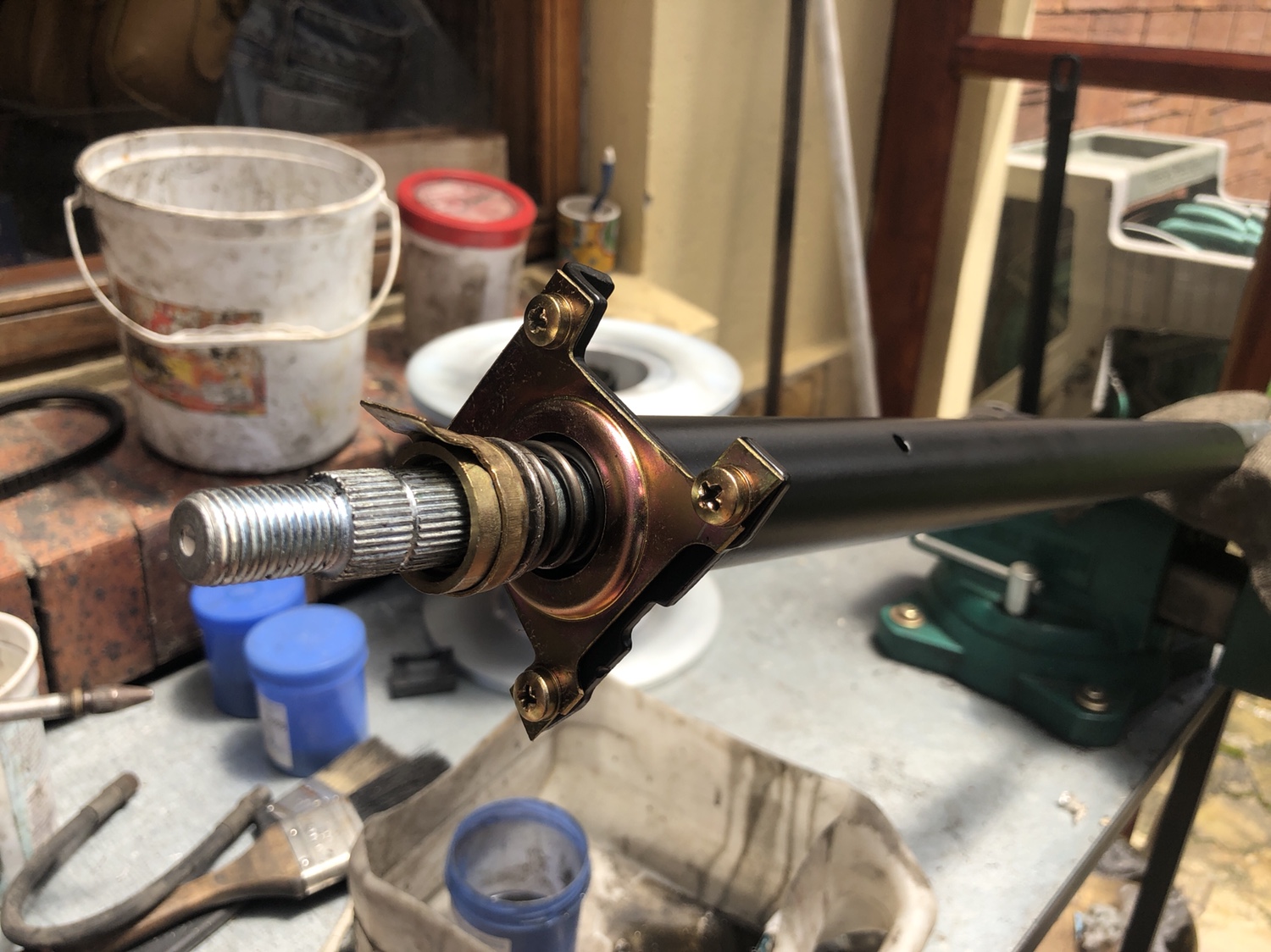

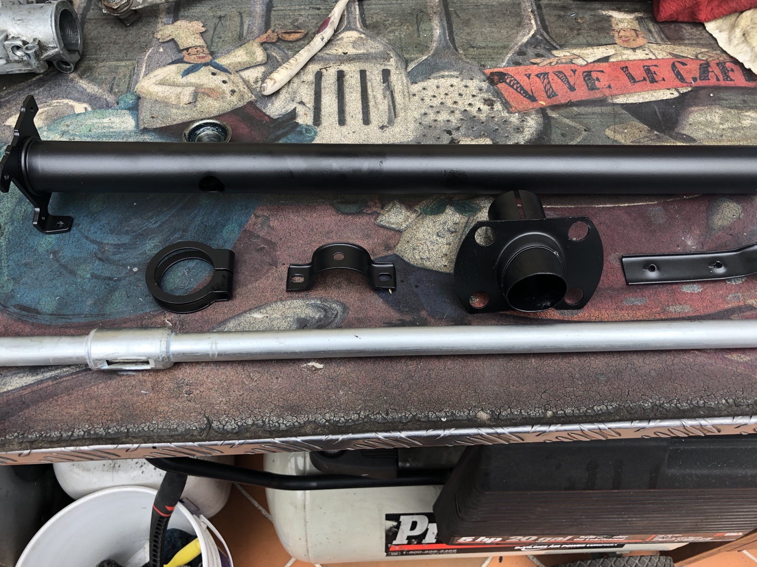

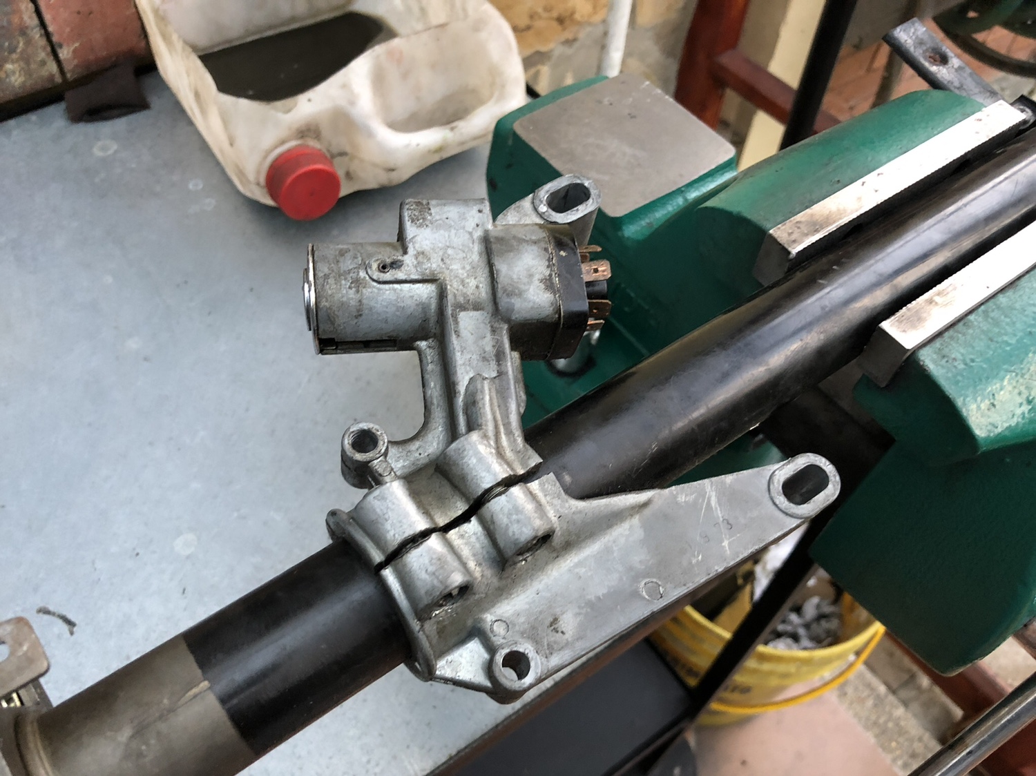

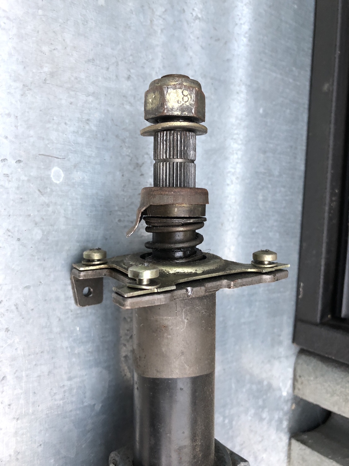

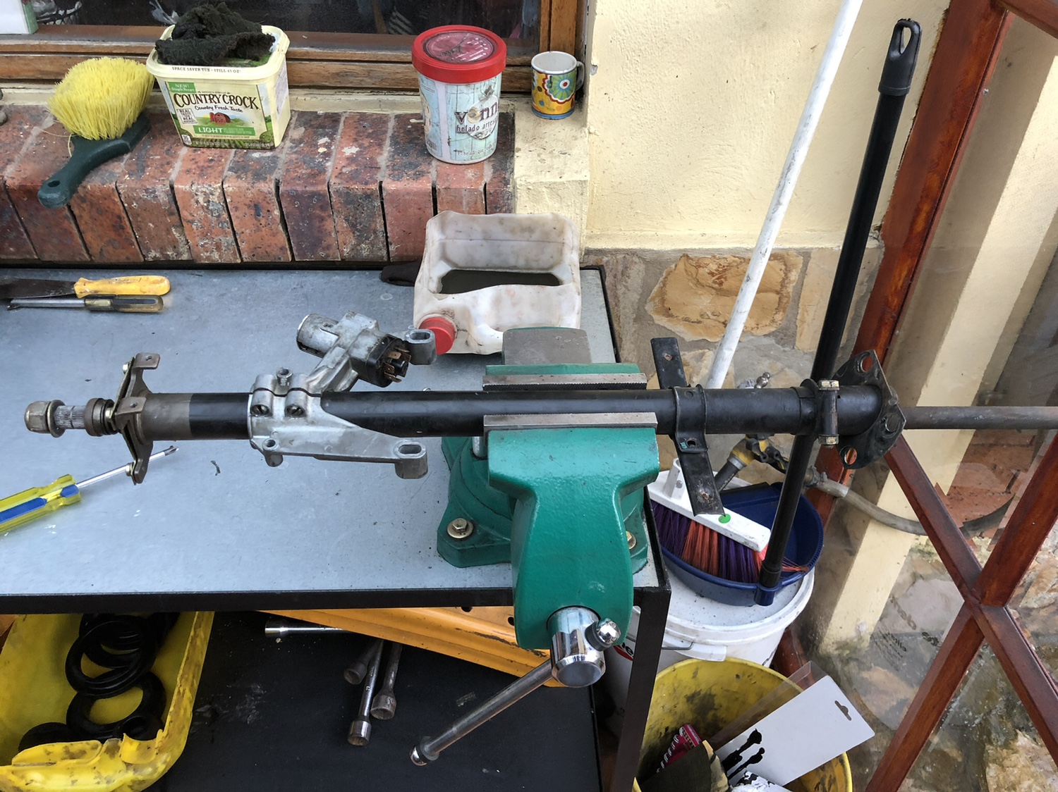

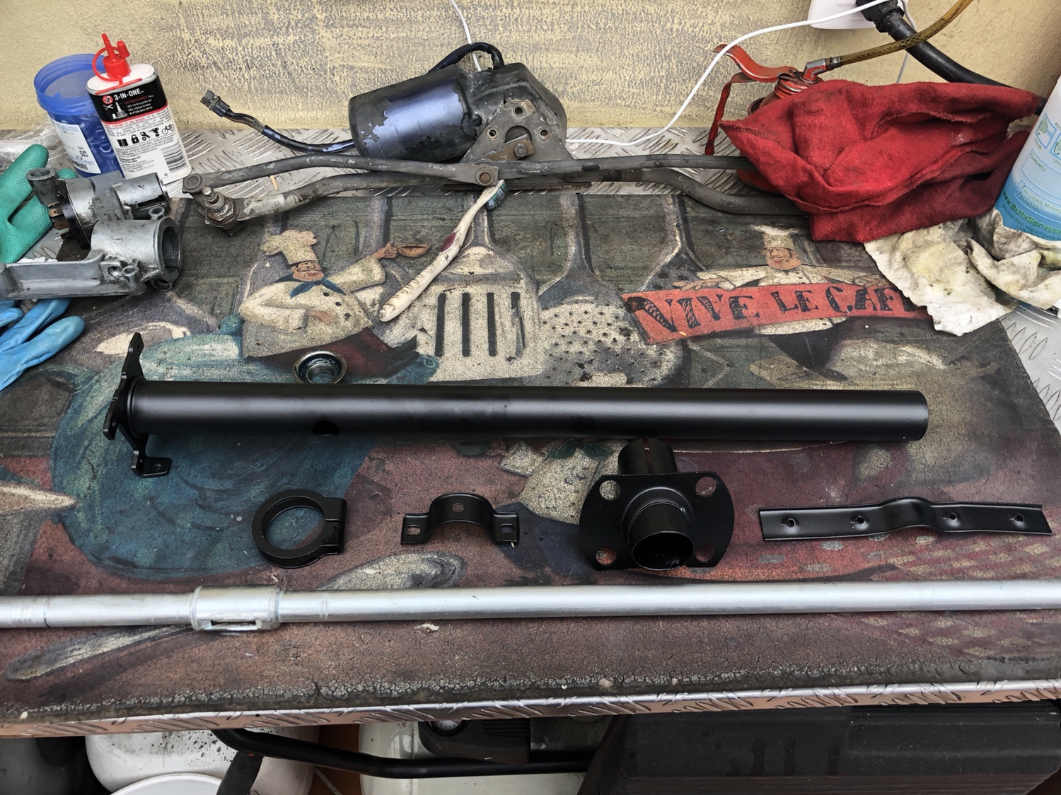

Restauración de la caña de la dirección, asi era como lucia
La desarme total mente, se pintó en electrostática y se zincaron las piezas, se rectificó la caña y se le hizo un buje por que tenía juego
Empacada para el día del
Armado
Reactions: koke

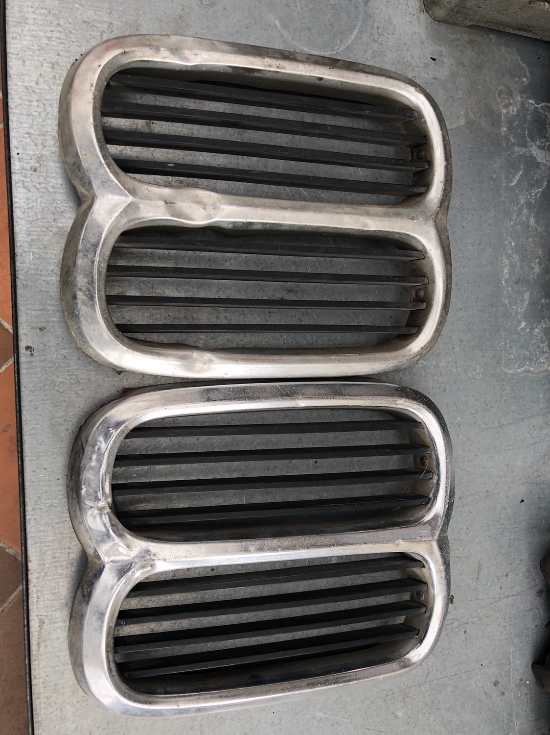

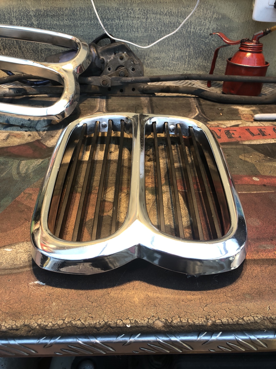

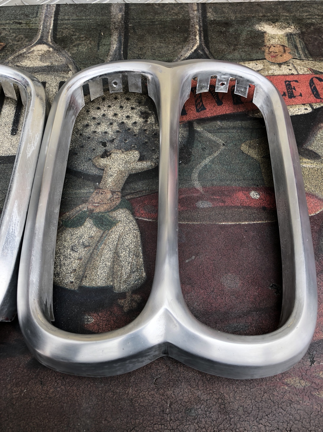

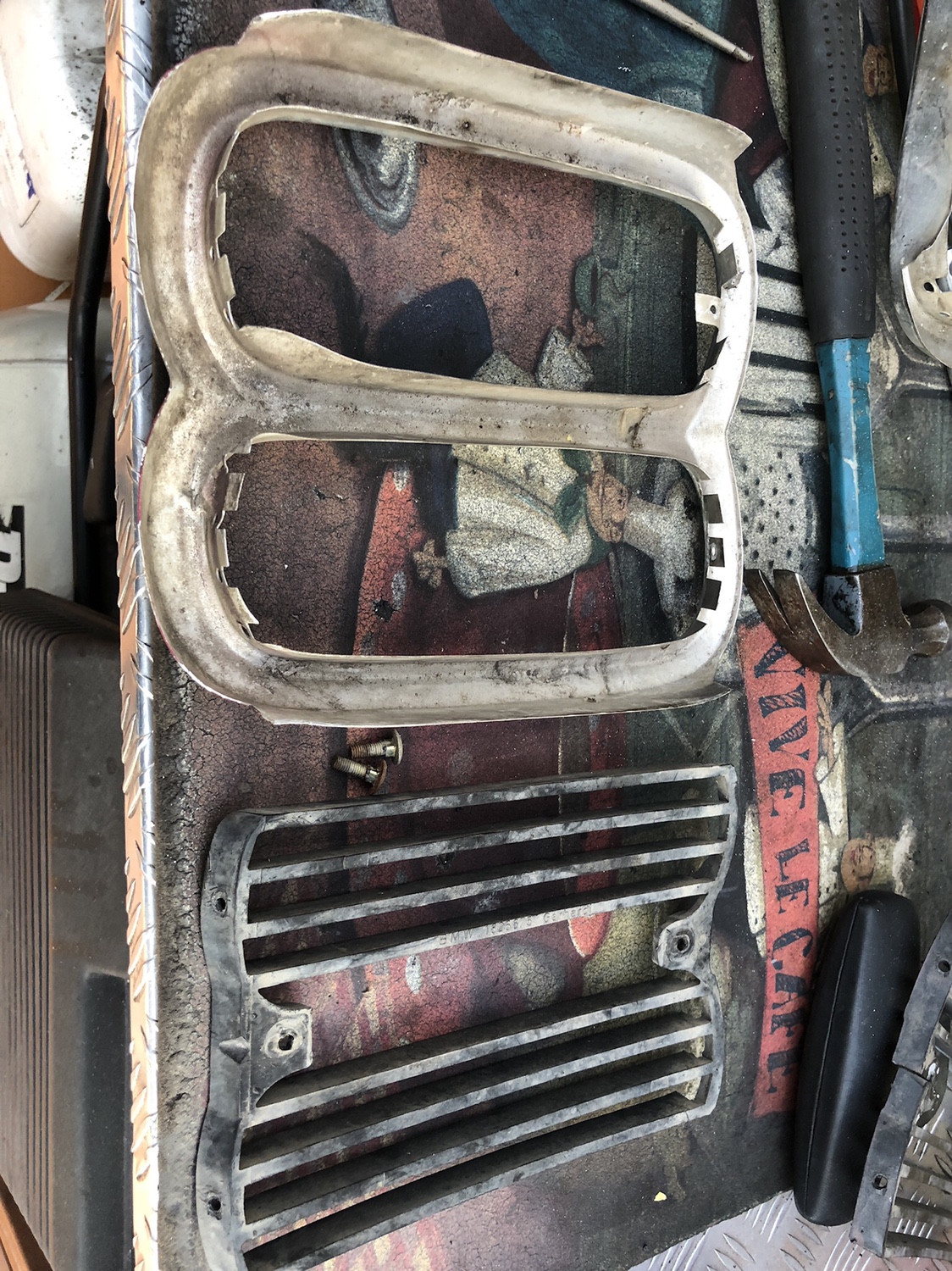

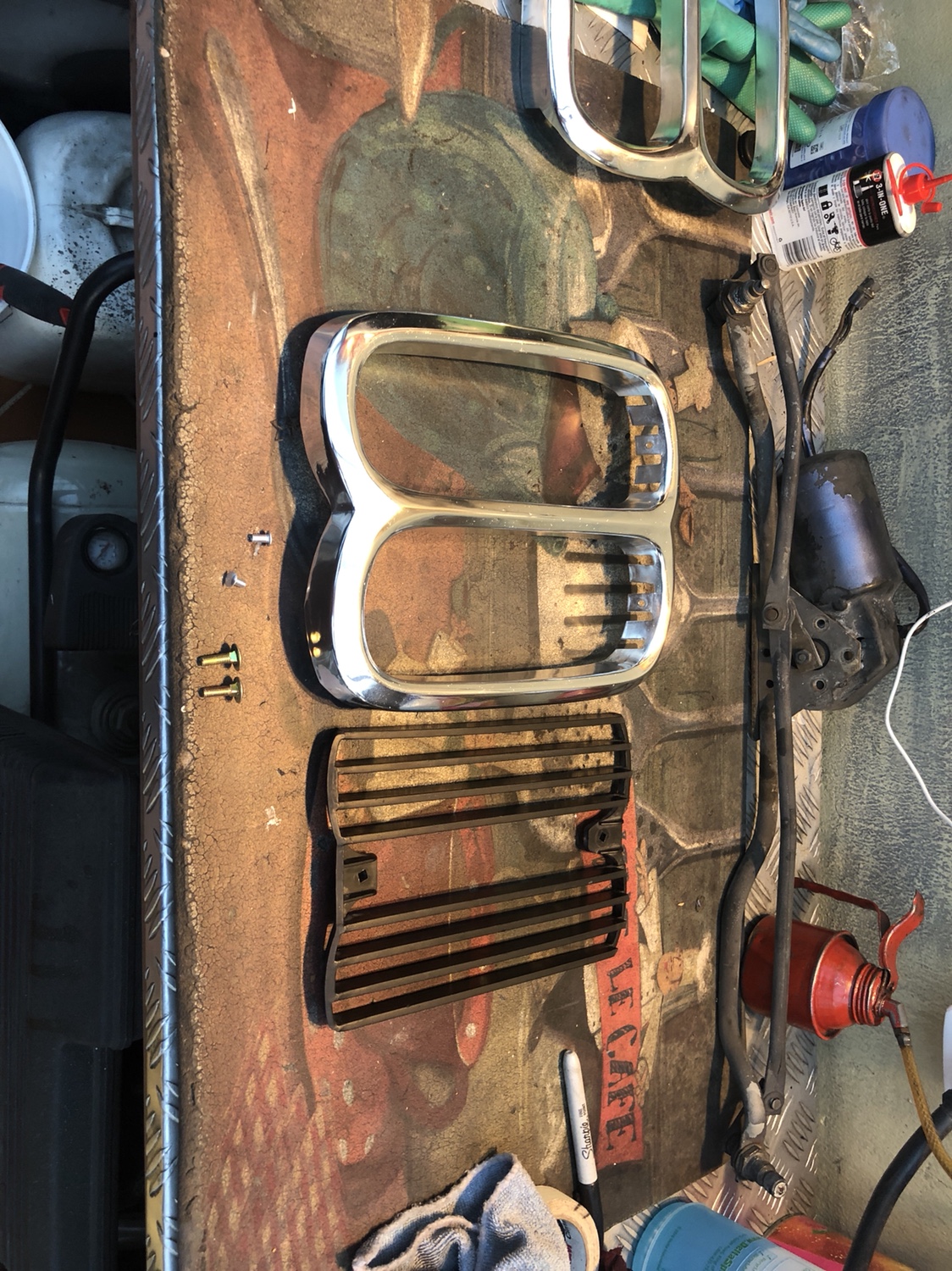

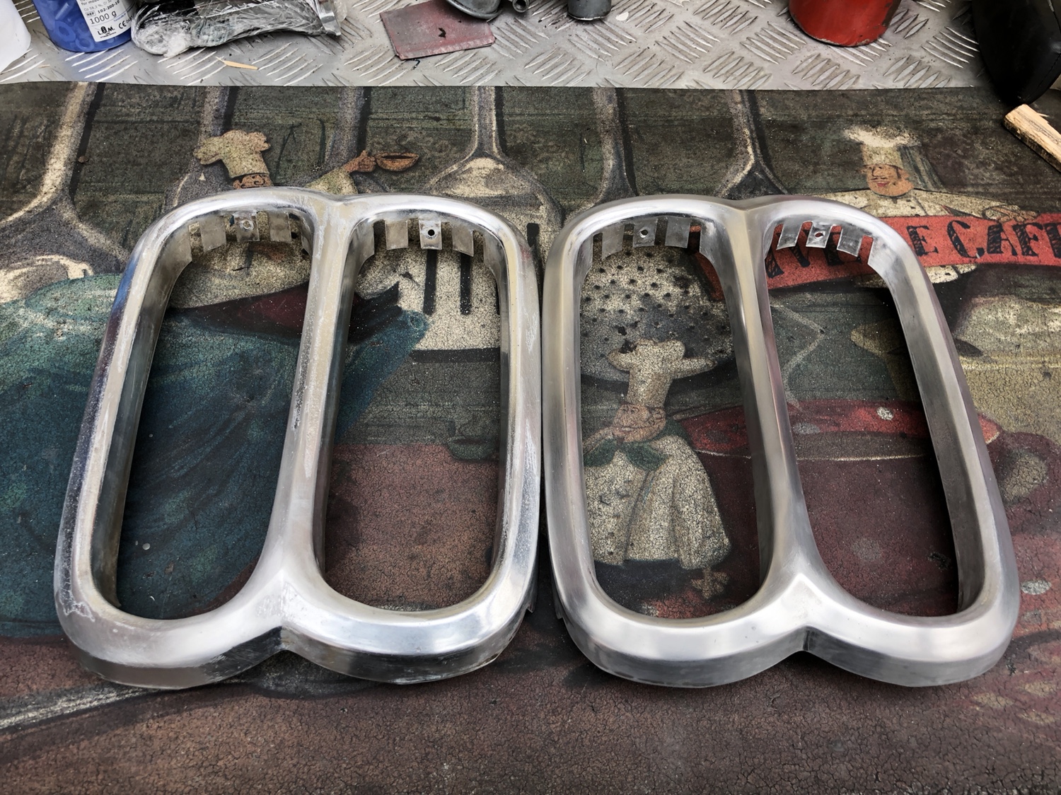

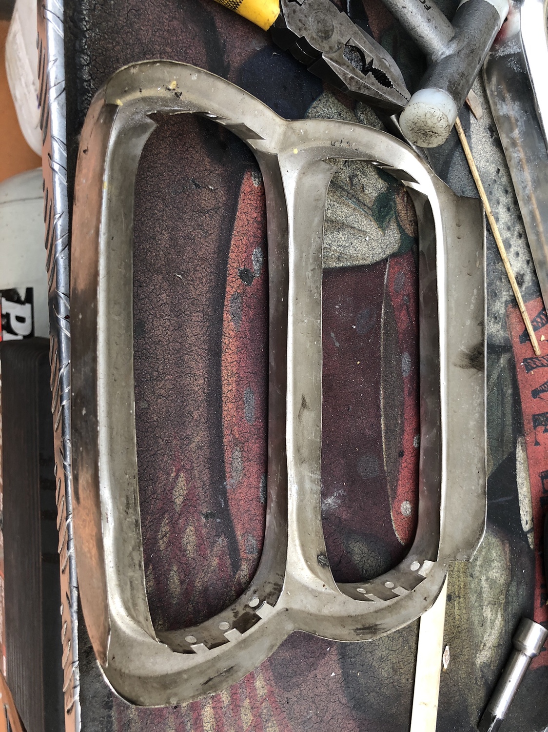

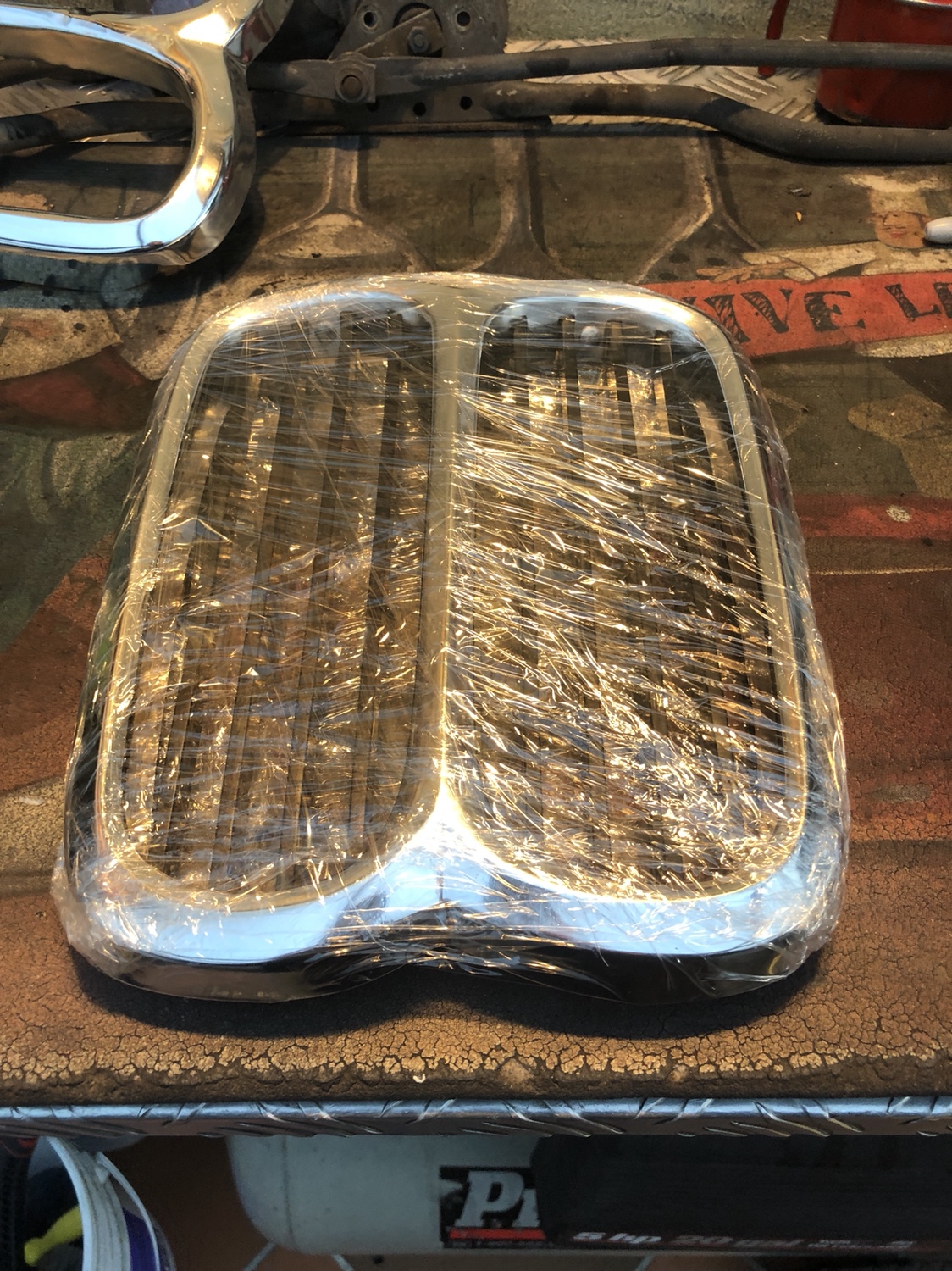

El riñón central de mi carro estaba en muy mal estado, compre estos dos para unificarlos y hacer uno bueno
El desarme
Así lucen ya latoneados y listos para llevarlos a Electrobrillo.
Así quedo el Electrobrillo
Ya armada y empacada para el día del armado
Muy lindo ese trabajo, me queda una inquietud, al armar de dos tableros uno , y cambiar de millas a kilómetros hora , basados es un EURO specs, no se puede cambiar el bombillito de freno por el euro para que no diga BRAKE?
Si, gracias por la observación, había pensado lo mismo pero el pedazo rojo que dice brake, se supone que se puede remover , pero este está como pegado, no lo forcé por miedo a que se rompiera y es que como también cambie el frente por que la imitación madera del donante estaba muy buena, y es en la que está pegado el pedazo rojo.
Roberto,he seguido paso a paso sus restauraciones, no se imagina lo que he aprendido,con respecto al "Riñon", quedo como nuevo.Le cuento que el de mi E21 esta en buen estado pero no sabia que se puede mejorar con el Electobrillo,pues en Cali no tenemos ese proceso.Le agradezco me ayudes con el contacto para enviar el mío.
Claro con mucho gusto, le aconsejo que previamente antes de mandarlo al Electrobrillo, con una lija muy muy fina le quite el antiguo Electrobrillo, y pula y brille el aluminio como un espejo, ese es el éxito por que si lo envía con imperfectos al Electrobrillo van a ser más notorios, y la verdad el señor que los electrobrilla no es muy pulido con el alistamiento previo ( el tratamiento si lo hace muy bien)
Te envío el teléfono de contacto

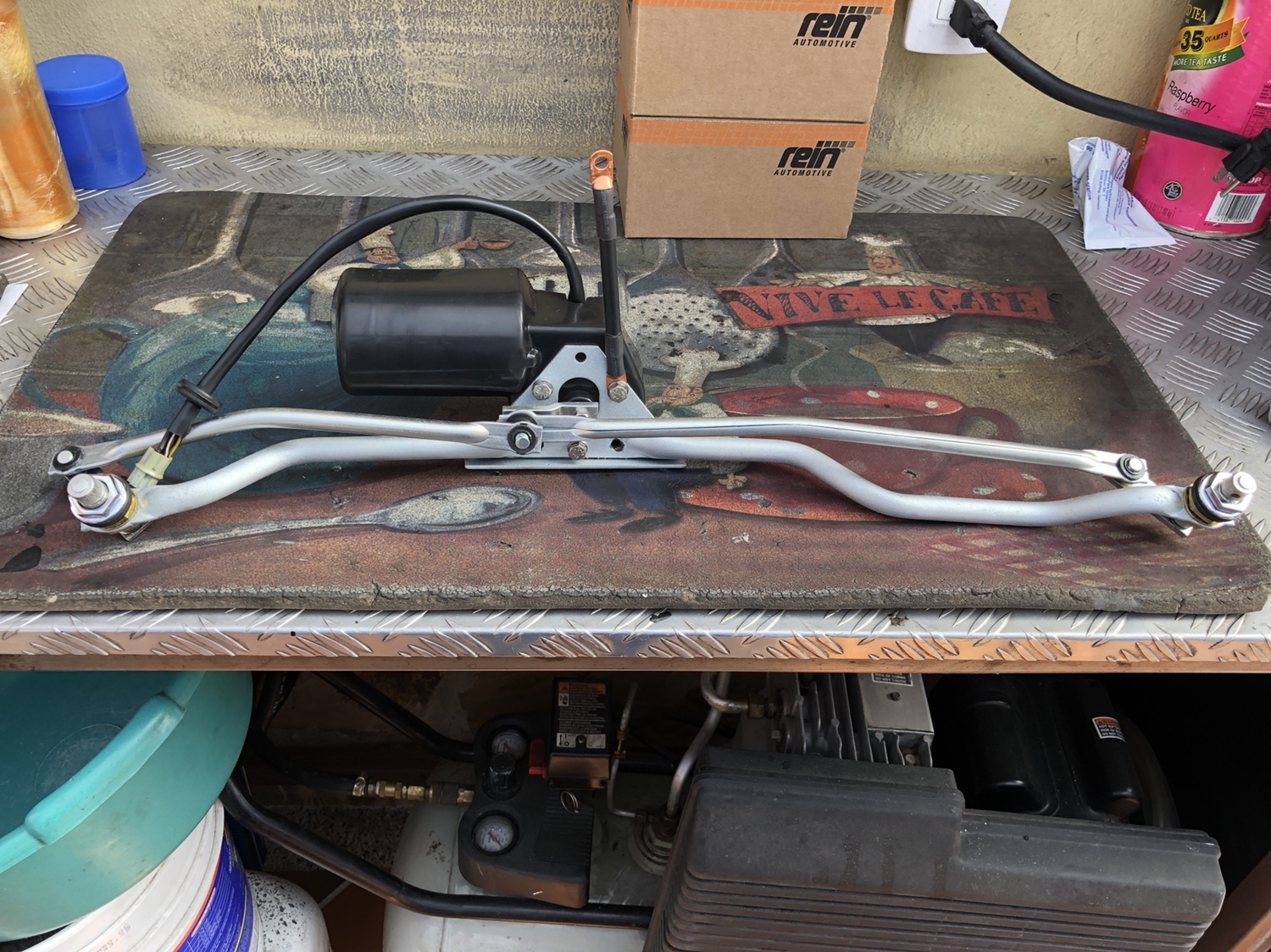

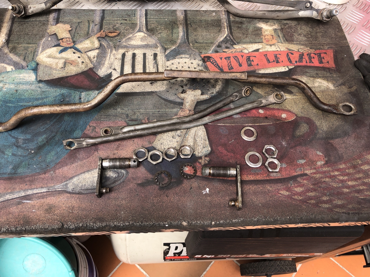

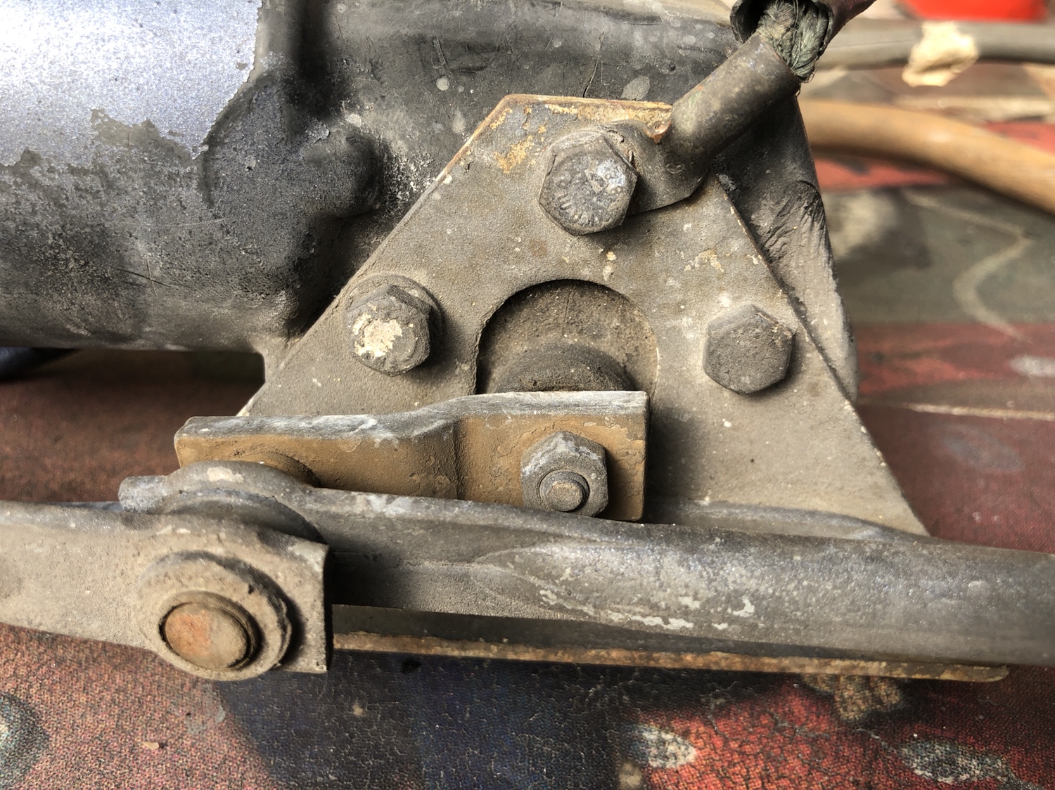

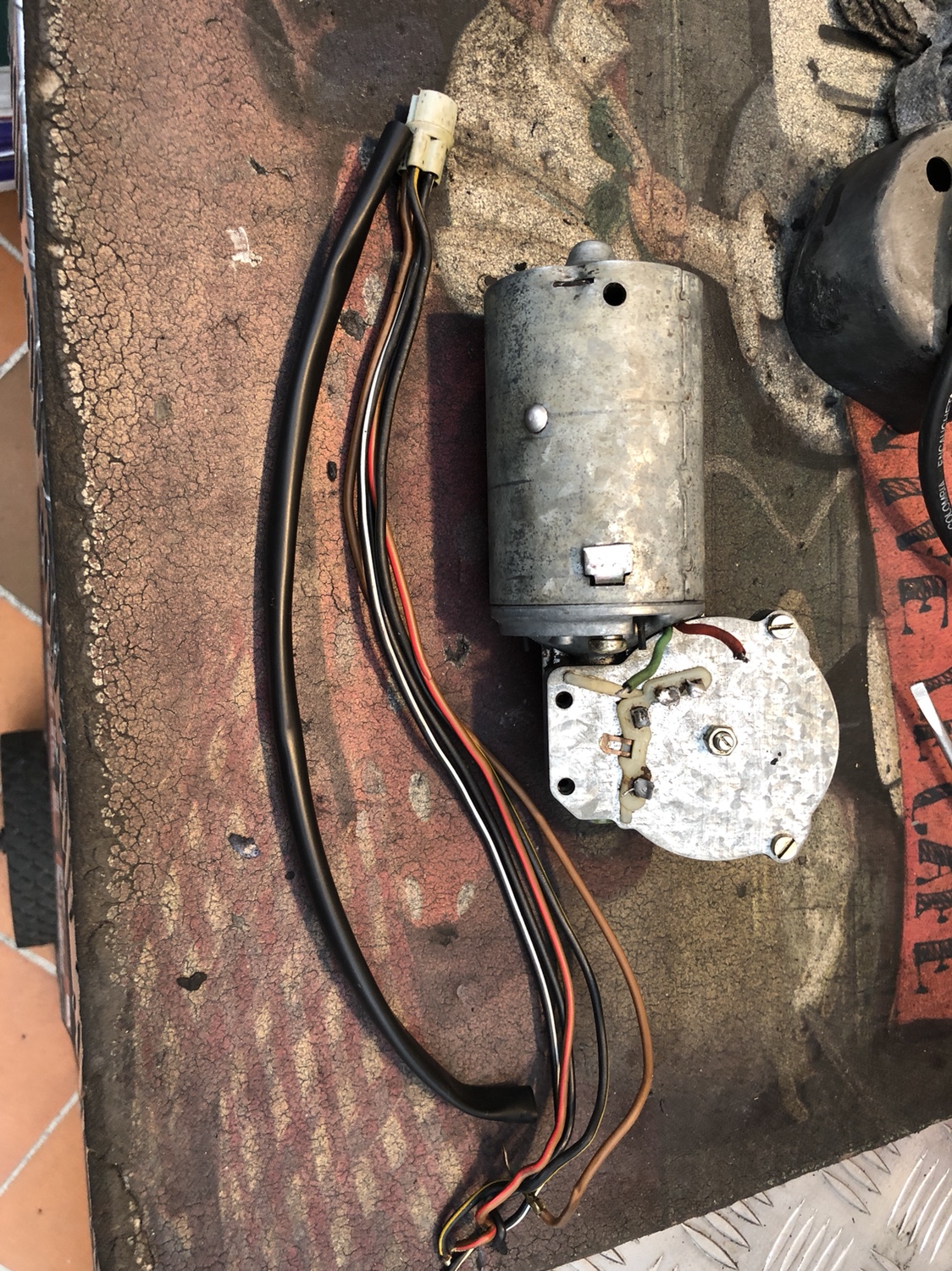

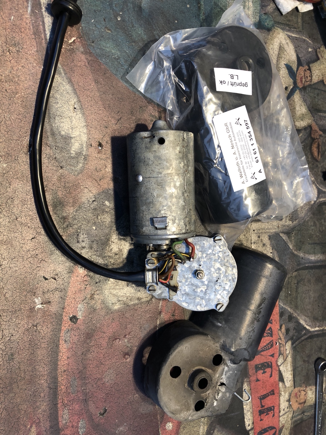

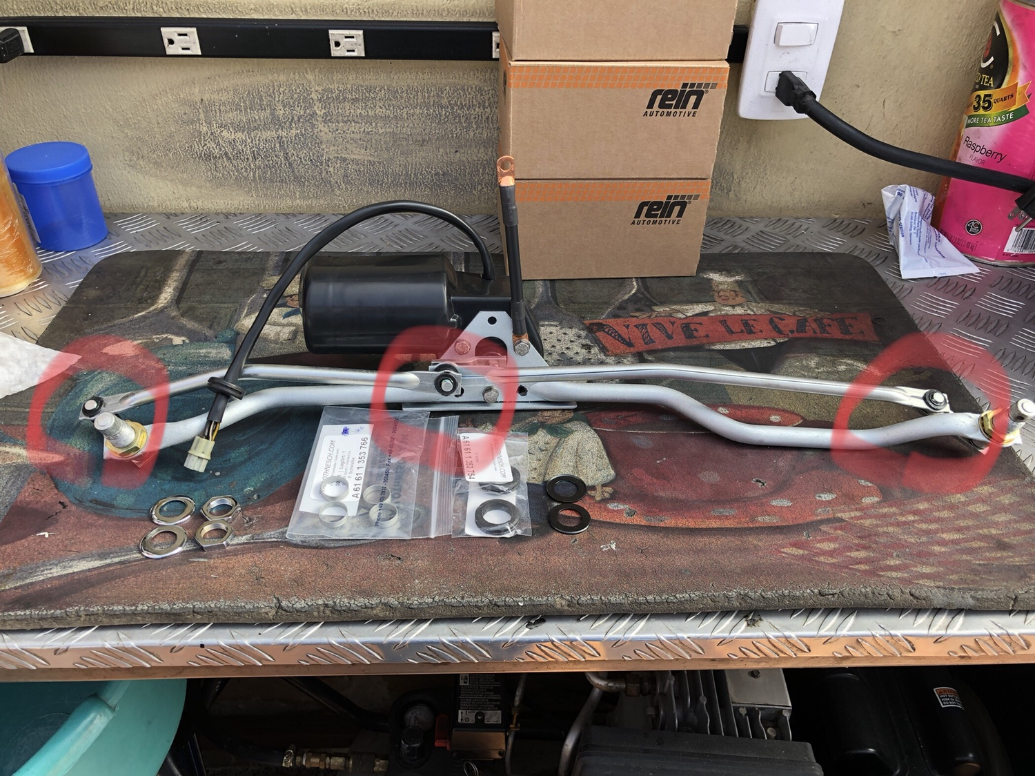

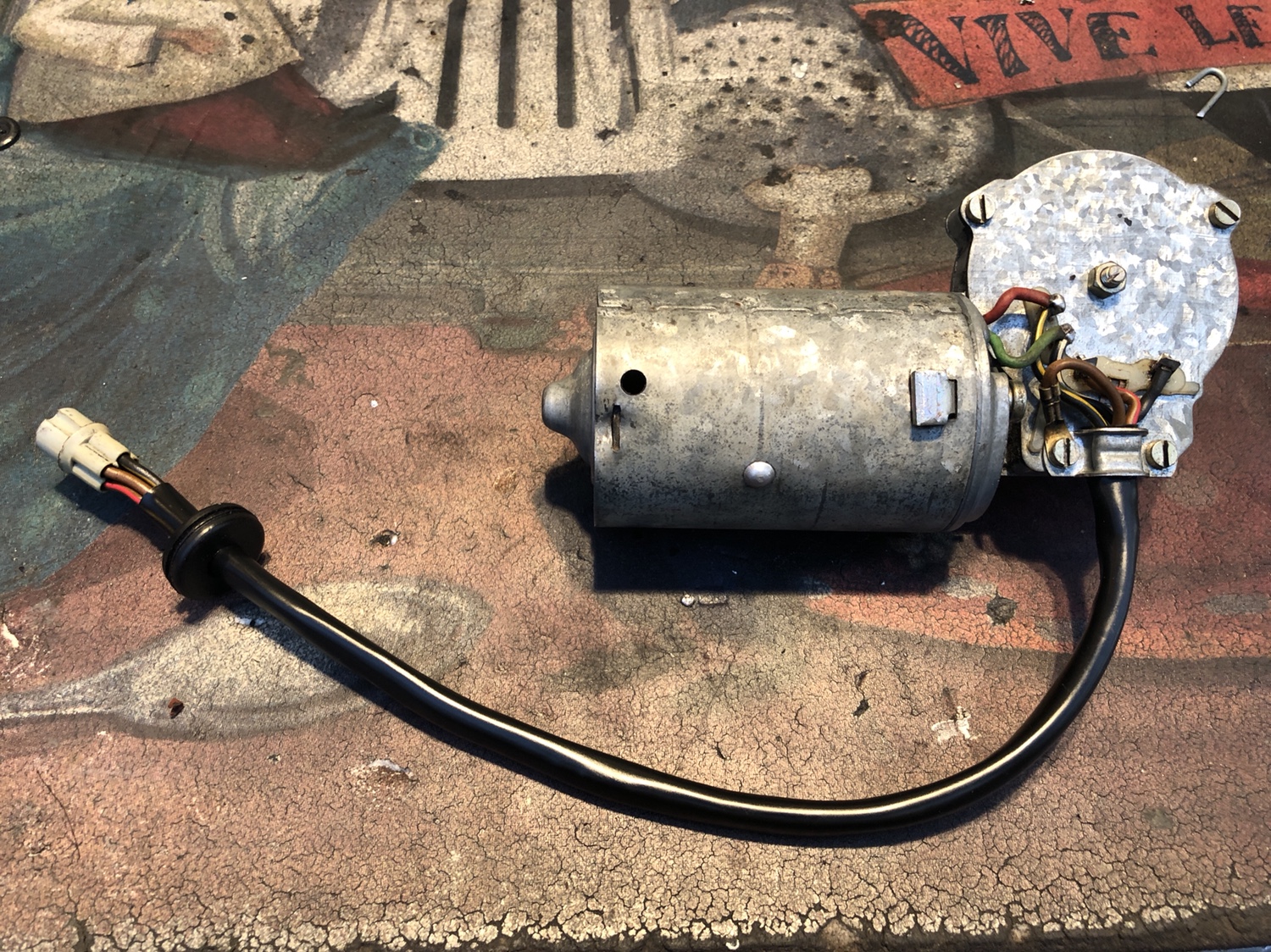

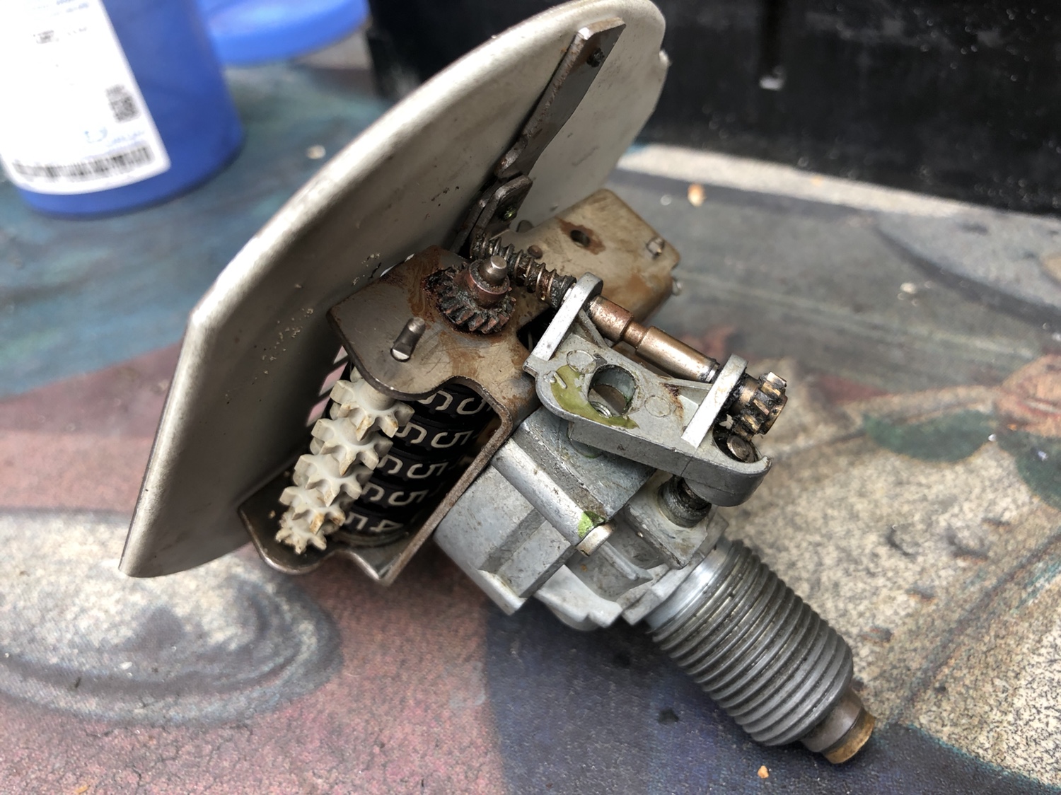

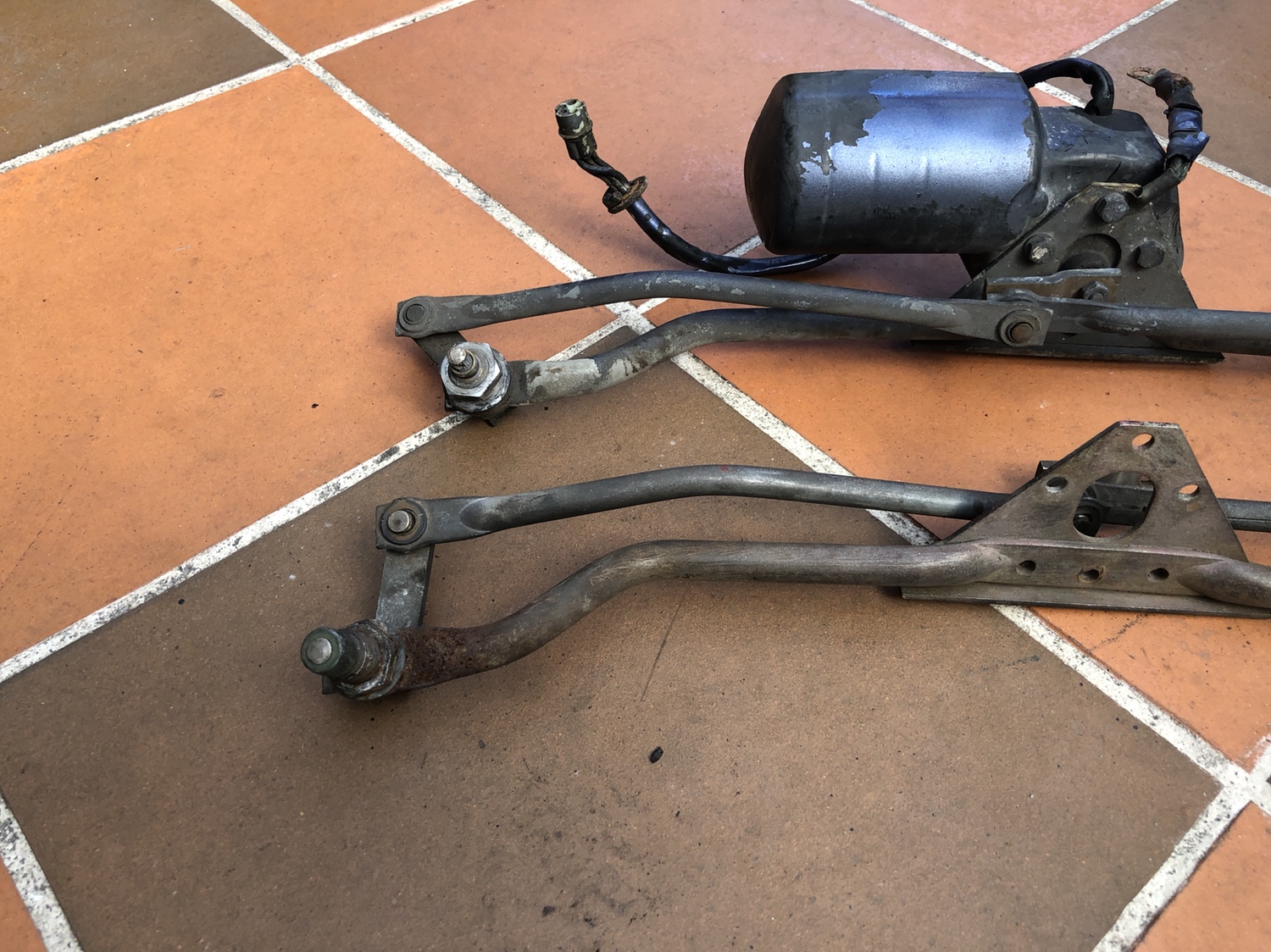

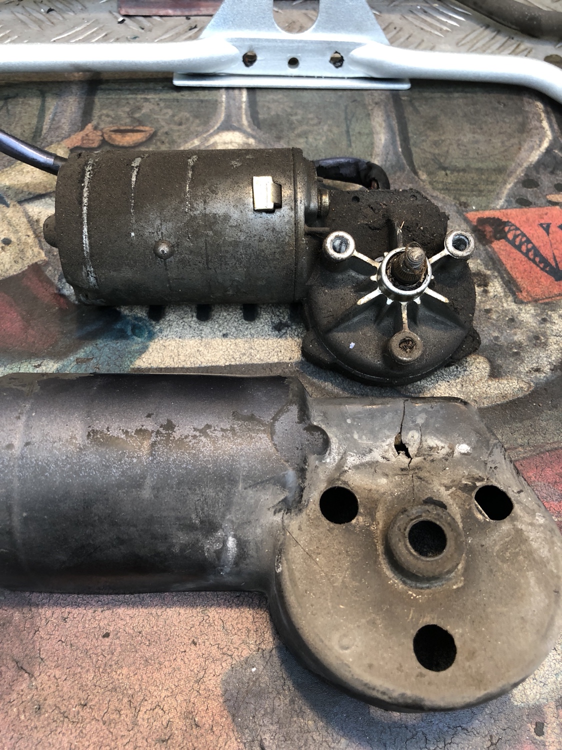

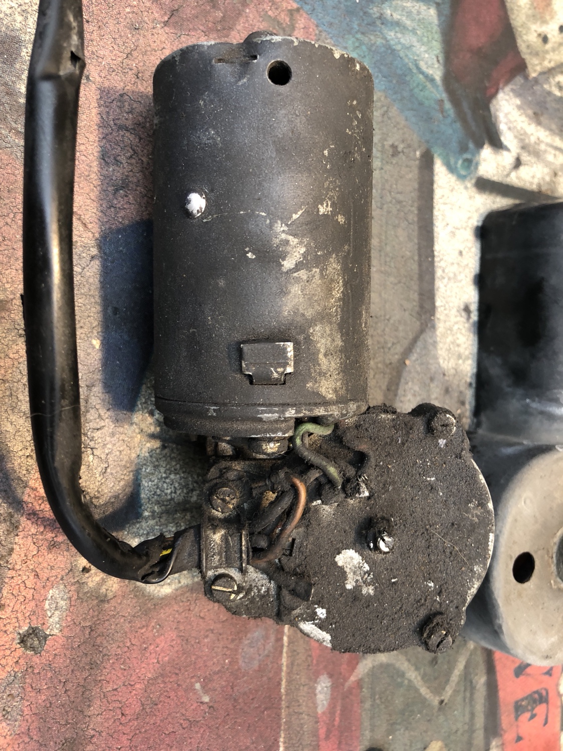

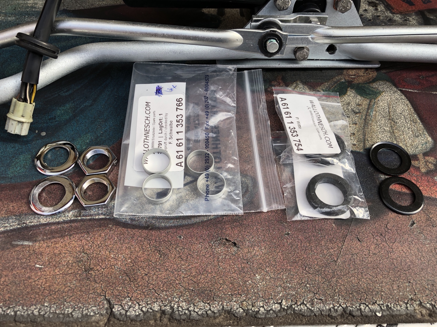

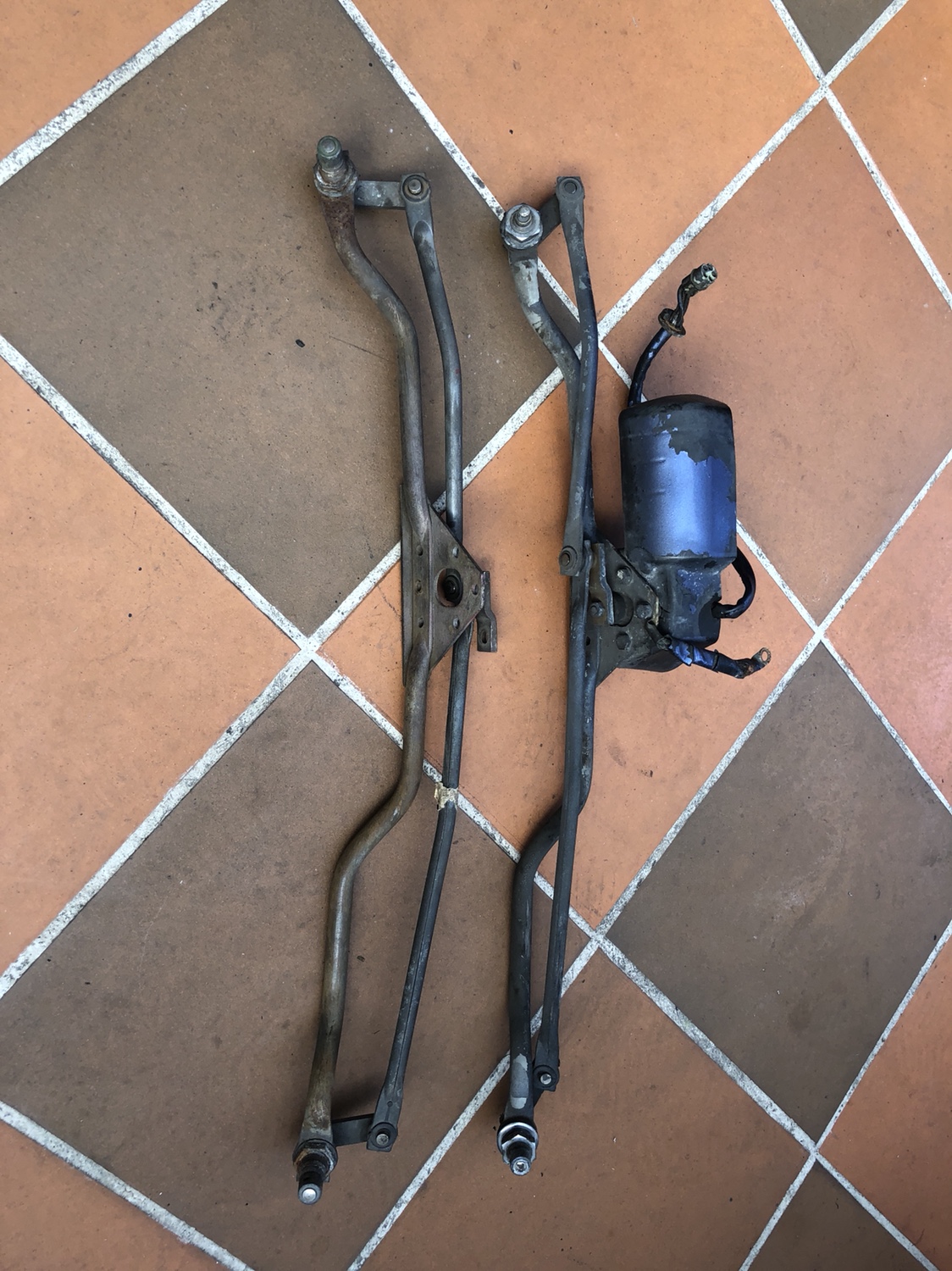

Mas adelantos, mantenimiento del sistema de limpiabrisas, compre otro sistema para de los dos hacer uno bueno
Desarme total
Intervención de la parte eléctrica para cambio de forro de los cables y cambio del pasacables
Cambio del protector de motor

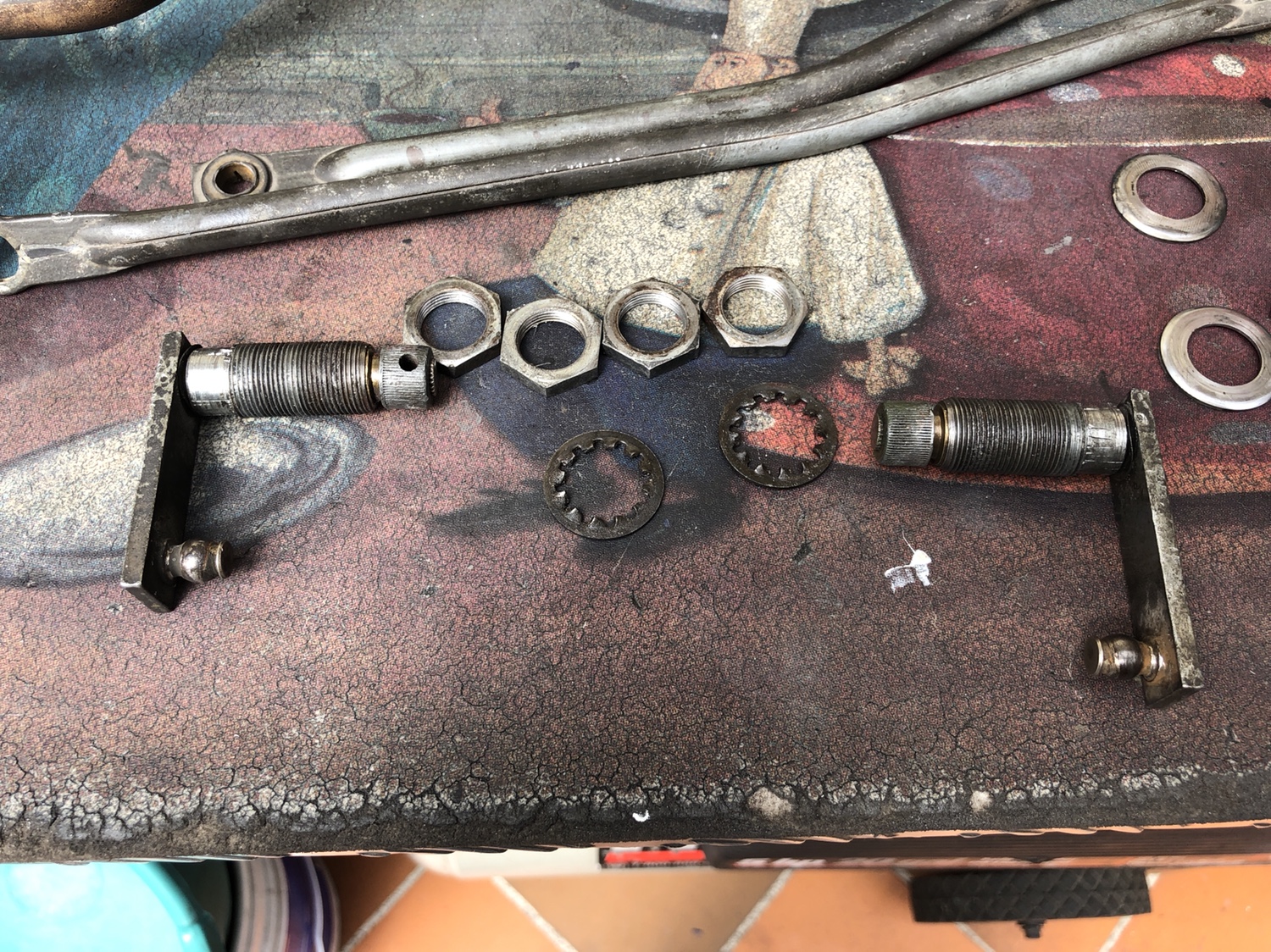

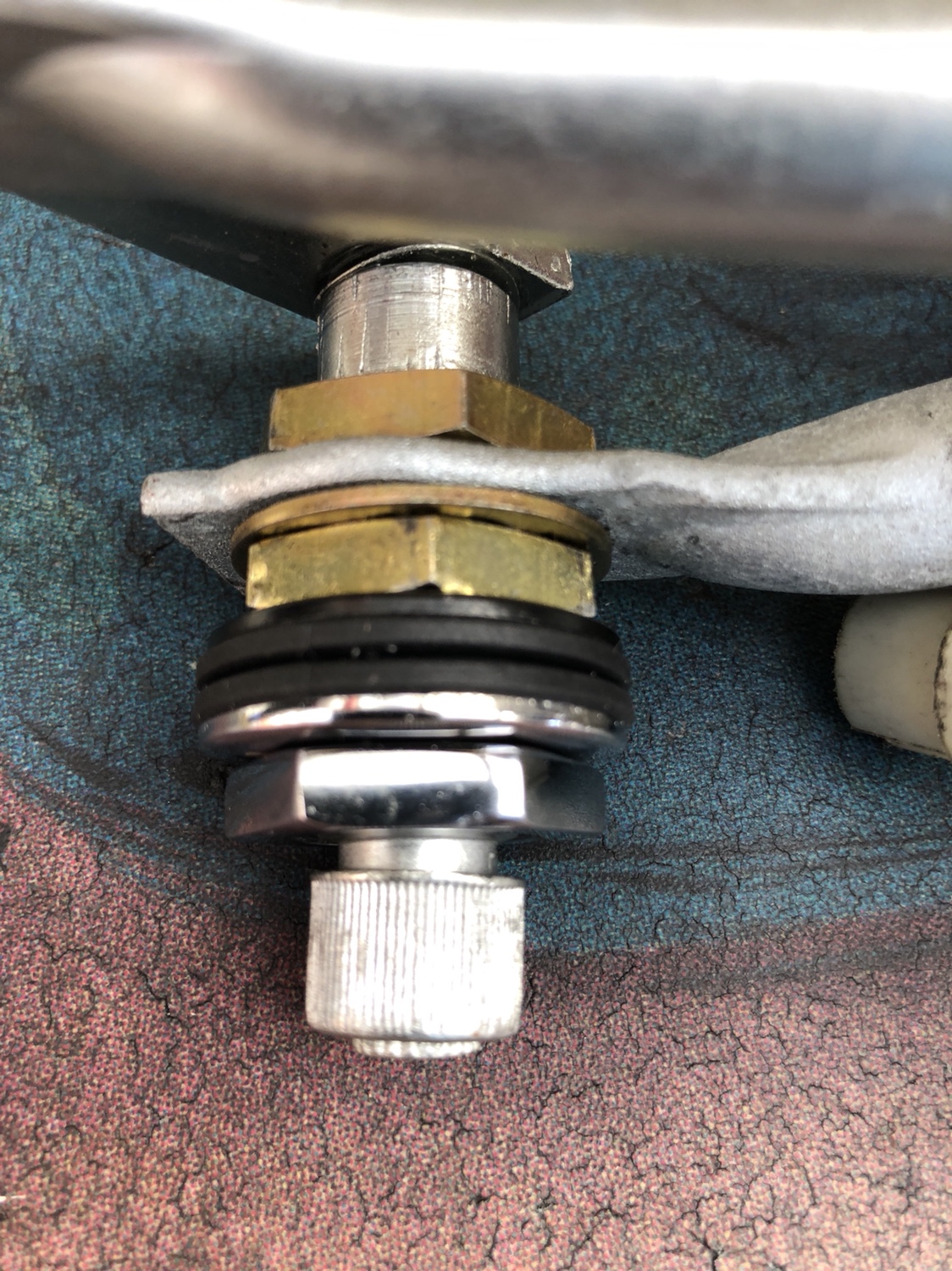

Estos bujes los mande fabricar en el torno para que el sistema quedara sin juego
La mayoría de estas partes le hacían falta
Así quedan en posición
Fabriqué la masa del motor
Así quedo
Todo ensamblado
Todo listo y empacado para el día del armado
