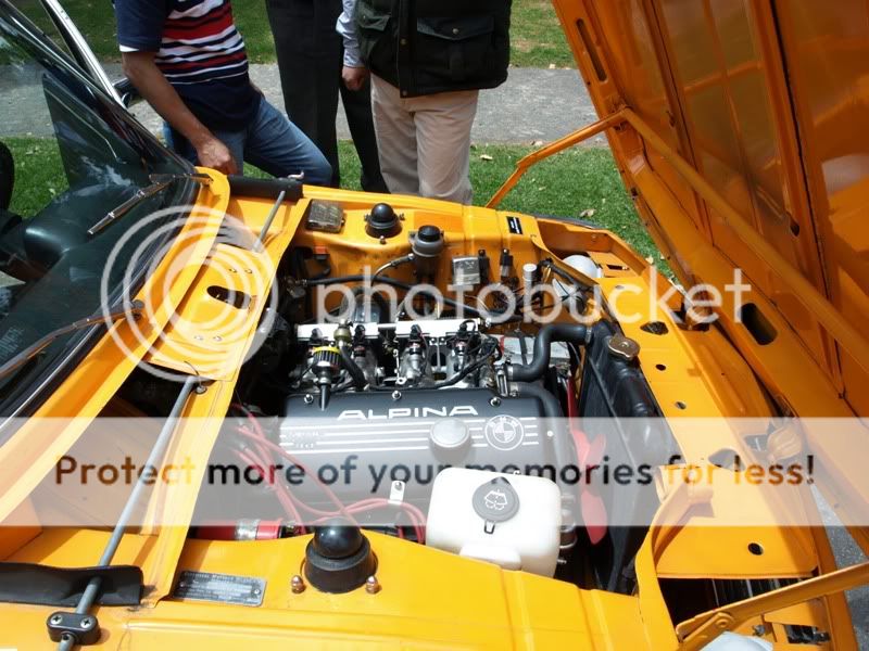

jejeje, yo se yo se, vas a tener que desmontar esa bomba entonces porque el tema de la electrónica va en proceso y cotizando. Aunque se desvirtua un poco sobre la admision de época, es el límite de lo que puedo hacer para participar en carreras aqui en mi ciudad. No puedo cambiar el motor ni la culata, ni montar turbo u oxido nitroso, eso si que me pareceria algo desvirtuado, pero una A4 "electrónica" me hará muy bien en tiempos, ajuste y sobretodo en la marcha del motor. Si tuviera la oportunidad de montar una inyeccion mecanica nuevo para carreras, no lo dudaria, pero a veces pienso que liarme cin una mecánica puedo llegar a perder que ganar en comparacion con unos buenos weber, pero te confieso, quiero inyeccion electronica.

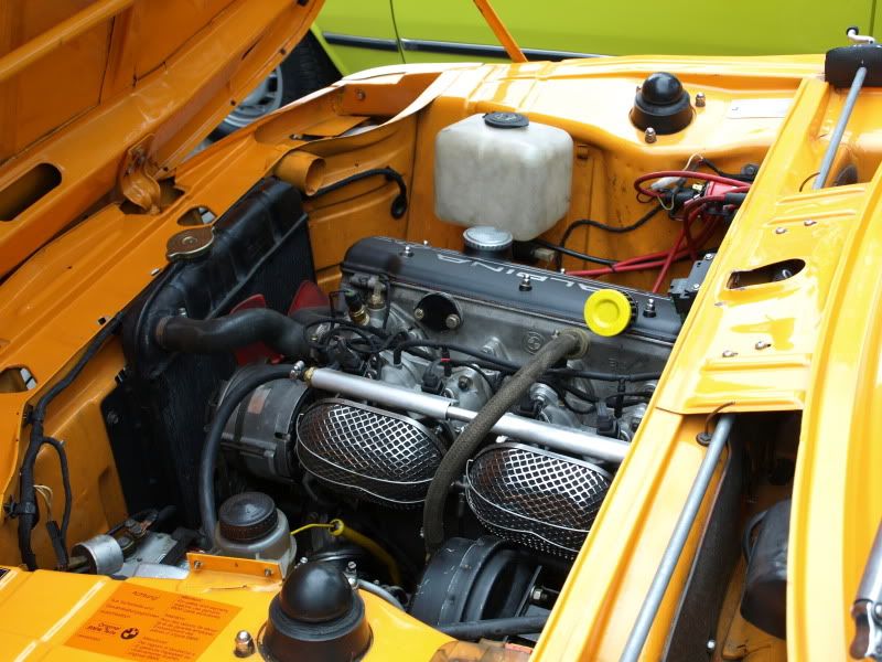

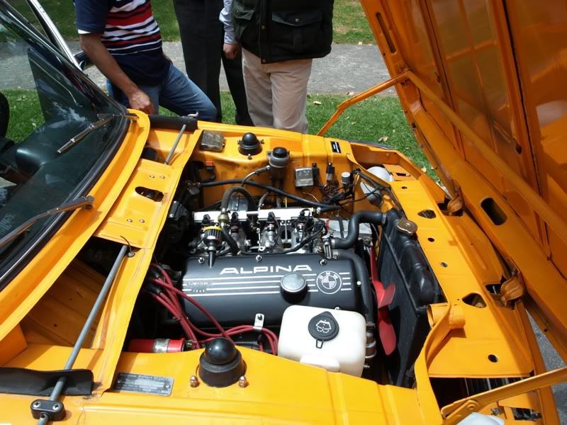

Este es el motor de un buen amigo aqui en donde vivo, el motor es completamente stock, con pistones de TII originales y admision electronica, identica a la que quiero hacer yo, y te cuento, lo hemos medido con otros 2002 modificados y weber, pero no le llegan ni cerca, la admision vaya que sabe hacer su trabajo. Fue montado en el dinamómetro y se estimó potencia al volante de motor en 155hp, sin arbol de levas mejorado ni nada rebajado, es sorprendente.
Definitivamente me parece que voy a tener que ir para Colombia, para que ese BMW pueda ganar con carburacion.
Yo no se con que especificaciones se corre por ahi, pero por aqui son muy estrictos y solo te permiten segun Ficha de Homologacion y Anexo J de la FIA.
Muy bonito el coche ese de tu amigo, por supuesto con esa inyeccion de mariposa gana bastante el motor y le da un sonido especial.

Sacale fotos al motor por el lado contrario que quiero ver un par de detalles.

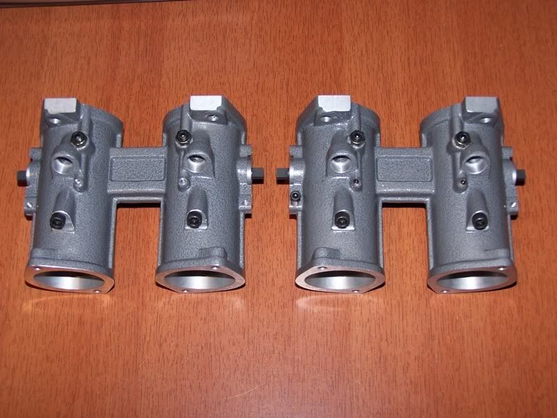

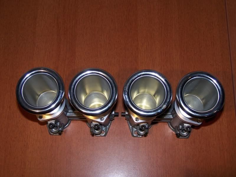

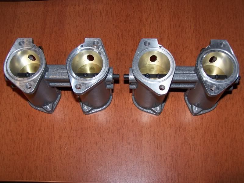

Miguel, estos son los cuerpos que tengo yo para montar en mi 2002 alpina, llevan mariposas de 45mm. No he comprado inyectores, aunque si puedo inventarme la inyeccion mecanica con estas mariposas como bien quiere Alex. Las partes que necesito las puedo conseguir, pero aun me ronda en la cabeza que no obtenga la eficiencia esperada como con la electrónica. Y carburadores definitivamente ya no quiero, aun teniendo un par de weber 45 DCOE con multiples de admision guardados
