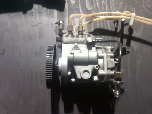

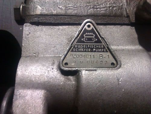

Alex, encontré estas fotos en una subasta pasada de eBay, quizá ya las tengas, de una inyeccion Alpina, se ve claramente la el texto en la plaqueta de la bomba kugel de esa admisión A4S, es diferente a la del 2002tii?
esta completico,
