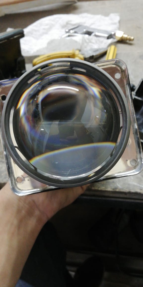

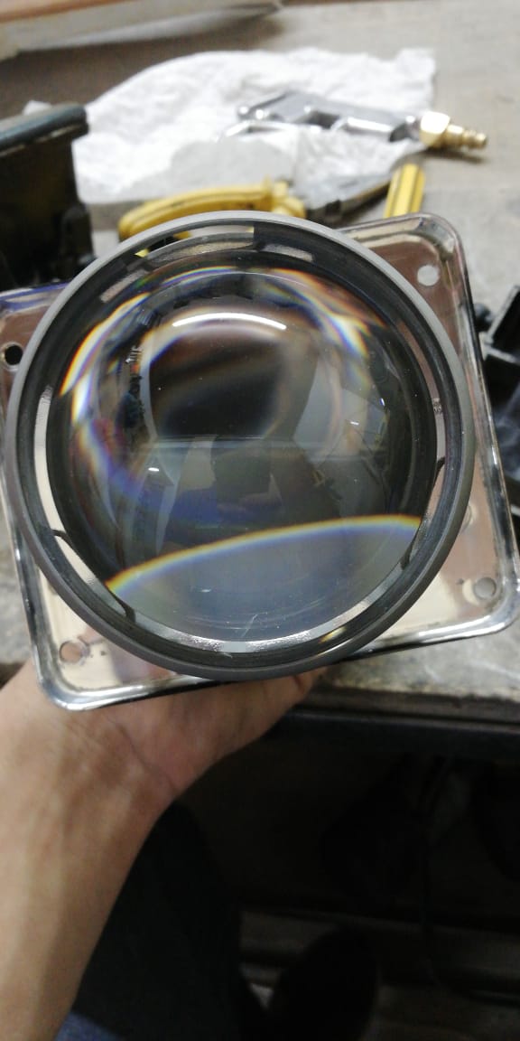

Mientras esto ocurría, las farolas, direccionales y exploradoras se fueron a proceso de rejuvenecimiento. La limpieza y pulido de las lupas de las farolas son cortesía de nuestro socio José Camilo Forero que le ha dado este tratamiento a sus carros, el resto también por recomendación de José Camilo es trabajo de Freddy.

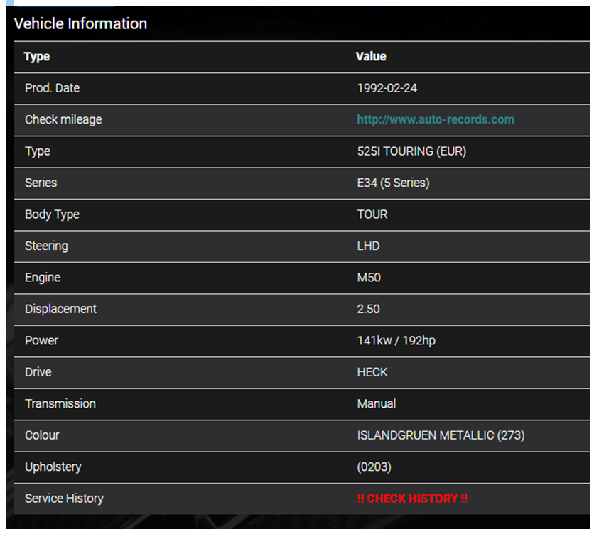

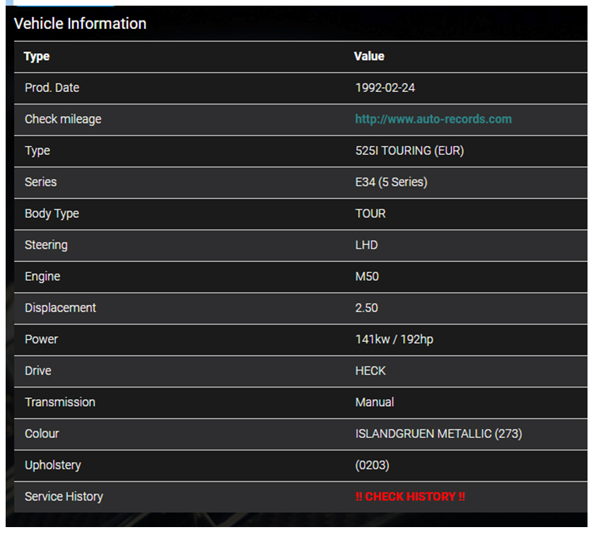

Un detalle curioso que no había notado... Fiona fue fabricada el 24/02/1992, día de mi cumpleaños, 32 años después...
