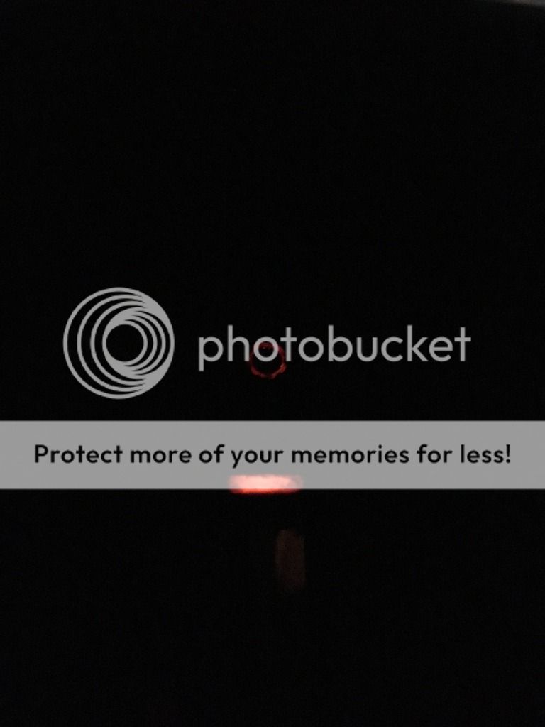

Llevaba unas semanas con el testigo de pastillas intermitente y en los últimos días fijo, el mismo quedo así al instalar el bombillo en el tablero, en días previos al bajarlo, oh gran sorpresa al ver que faltaba ese bombillo, que solución tan chimba, resulta que hace unos años por la misma falla de intermitencia lo lleve a un mecánico en teoría muy docto y parece que lo que hizo fue retirar el bombillo del tablero en lugar de hacer lo que debía hacer, revisar bien el sensor, ayer rito reviso y además de un enjambre de reconexiones encontró que no había buena masa, se cambio de paso el sensor, por cierto también viene ahora con su stiker Classic, coincidencialmente apareció un aspa del fan clutch en rojo y como dejarla pasar...

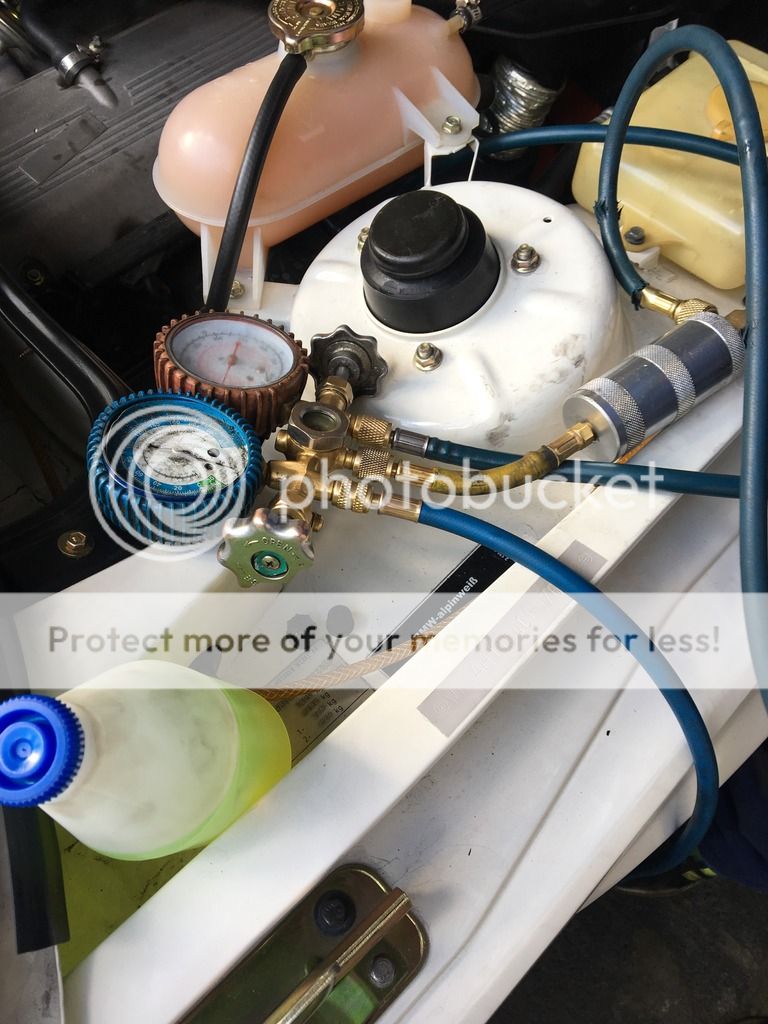

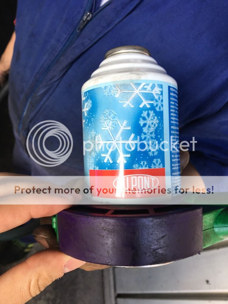

Algo que siempre quise fue poner el AC en ANI a punto, hace un año antes de salir de restaurase en teoria lo cargaron, pero la manguera de alta presión estaba con porosidad lo que seguro llevo a fuga del gas, asi que cambio de manguera de alta y a recargar

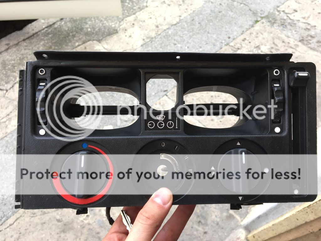

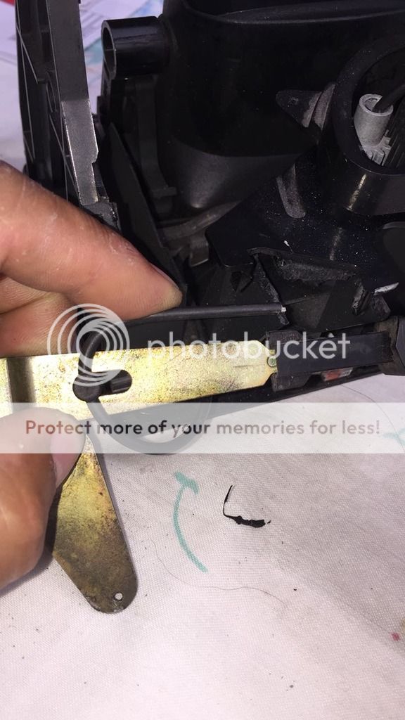

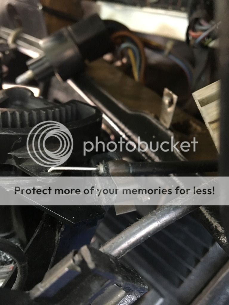

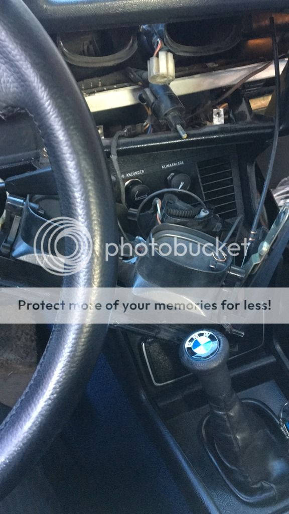

Y como esto es algo de nunca acabar, mas sorpresas, en teoría la consola del AC se había restaurado (o por lo menos eso me cobraron) pero pues apareció rota la base de la guaya que regula la dirección del aire (arriba, abajo y compartido), entonces me entro el afán de reparar eso, ademas que representa un riesgo andar sin desempañan, los hallazgos:

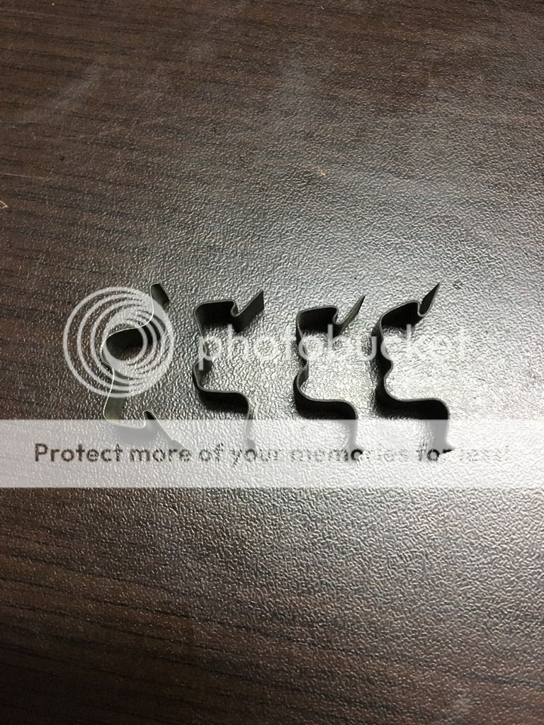

Faltaban las famosas chateas que aseguran las guayas de la consola, en su lugar unas perforaciones con unos alambres... de esas cositas que se van perdiendo en estos procesos
[/URL[URL=http://s1169.photobucket.com/user/oscarghernan/media/F052DA97-4E88-43DC-AC83-AD684EC99CA8_zps7f1pxjap.jpg.html]

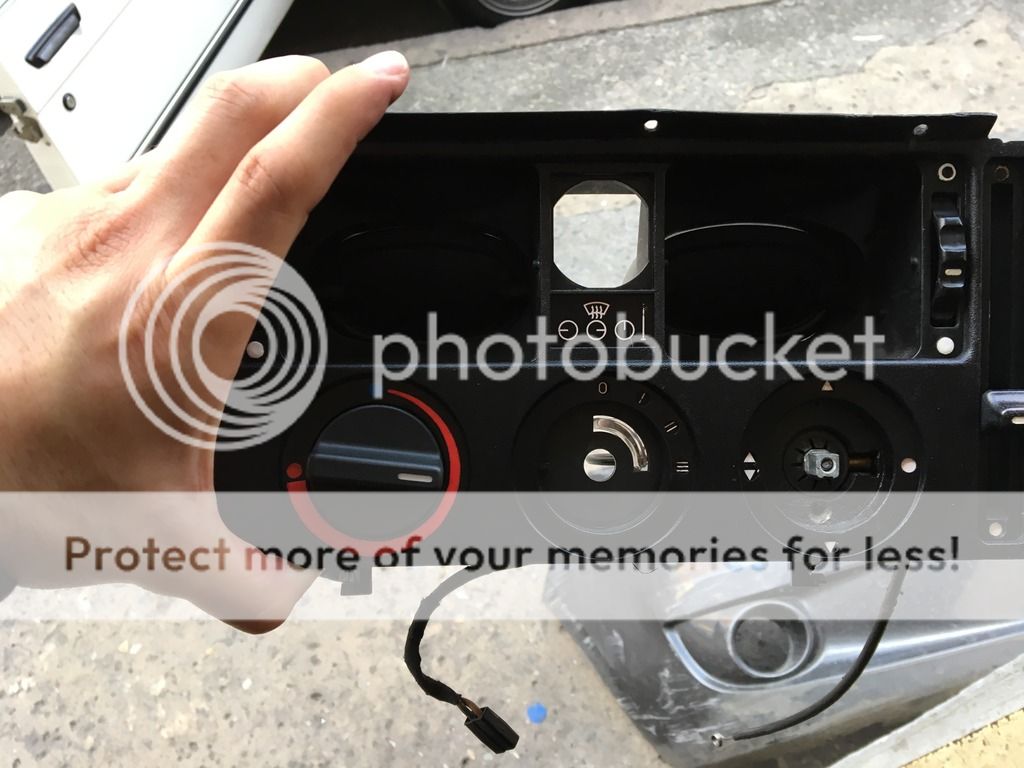

Y aprovechando que Don Alvarito bajo eso y se tomo su tiempo para restaurarlo, lavada y aprovechar para desempolvar esos conductos
[/URL[URL=http://s1169.photobucket.com/user/oscarghernan/media/72467EF8-1DFF-4A31-A71B-7AE29EBB35BF_zpsy30dtahh.jpg.html][/URL[URL=http://s1169.photobucket.com/user/oscarghernan/media/5117764A-956F-433B-885A-38F0289DA5EC_zps4jptzpsz.jpg.html][/URL[URL=http://s1169.photobucket.com/user/oscarghernan/media/456F07E0-9FED-45CD-9743-2B884844B013_zpsqsnc4jlf.jpg.html][/URL[URL=http://s1169.photobucket.com/user/oscarghernan/media/F1388A5A-5A80-449D-945F-8B115C2ADDB5_zpsxsrrmeoc.jpg.html][/URL[URL=http://s1169.photobucket.com/user/oscarghernan/media/3FCBE072-AC6E-46C4-97DB-D4DF98D70494_zpsoanug8ze.jpg.html][/URL[URL=http://s1169.photobucket.com/user/oscarghernan/media/1C8892E9-5009-44F8-80E9-264E7F8AF1AB_zpsch1sohqp.jpg.html][/URL[URL=http://s1169.photobucket.com/user/oscarghernan/media/5AE5656A-4D15-4024-BA88-DF6B9084131B_zpseauytwoo.jpg.html][/URL[URL=http://s1169.photobucket.com/user/oscarghernan/media/9E76B7B0-6BF0-41D7-B76A-D9124C891DC5_zpsdnvpjquf.jpg.html][/URL][/URL][/URL][/URL][/URL][/URL][/URL][/URL][/URL]

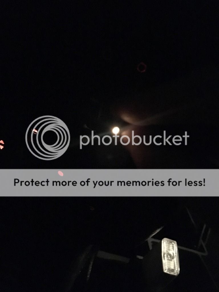

8 dias despes de bajada la consola, quedo listo el trabajo, todo un parto para Alvarito cuadrar de nuevo esa consola, pero al final todo cuadro muy bien, buen resultado y funcionalidad total, aproveche para cambiar los bombillos y realmente mejoro la luminosidad del habitáculo, de paso se aseo todo en detalle , de paso cambie la base del cenicero, parece en el pasado la usaron para asegurar el radio a ella y le realizara perforaciones, lo que generaba una fuga de luz del bombillo que se localiza por detrás para el cenicero, curiosamente me encontré algunas de esas bases no llevan espacio para bombillos

chapetas en su lugar finalmente!
pese a que se limpio muy bien todo, la fibra óptica del botón derecho no es que de ya mucha luminosidad
después me di cuenta la fibra del botón derecho de palanca quedo por fuera, gracias a Roberto y una ilustración, pude desde la guantera sacar la fibra y meterla en el botón
[/URL[URL=http://s1169.photobucket.com/user/oscarghernan/media/2DA1606B-38AE-46F1-A5DA-BB67CC2CFC68_zpsprdf5w7p.jpg.html]

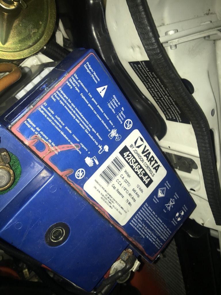

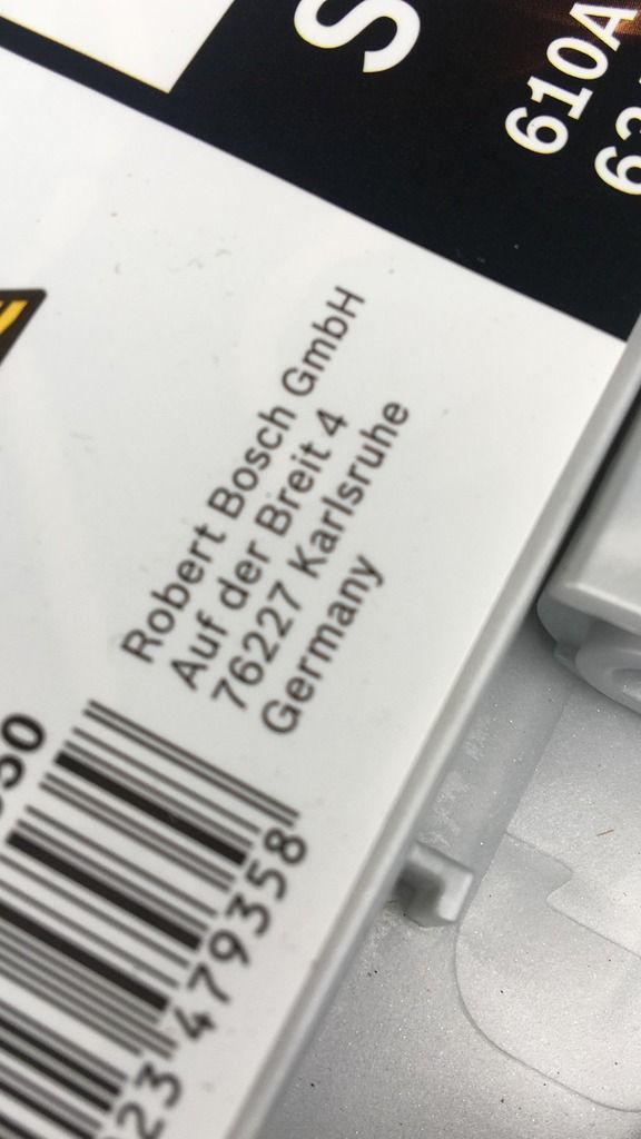

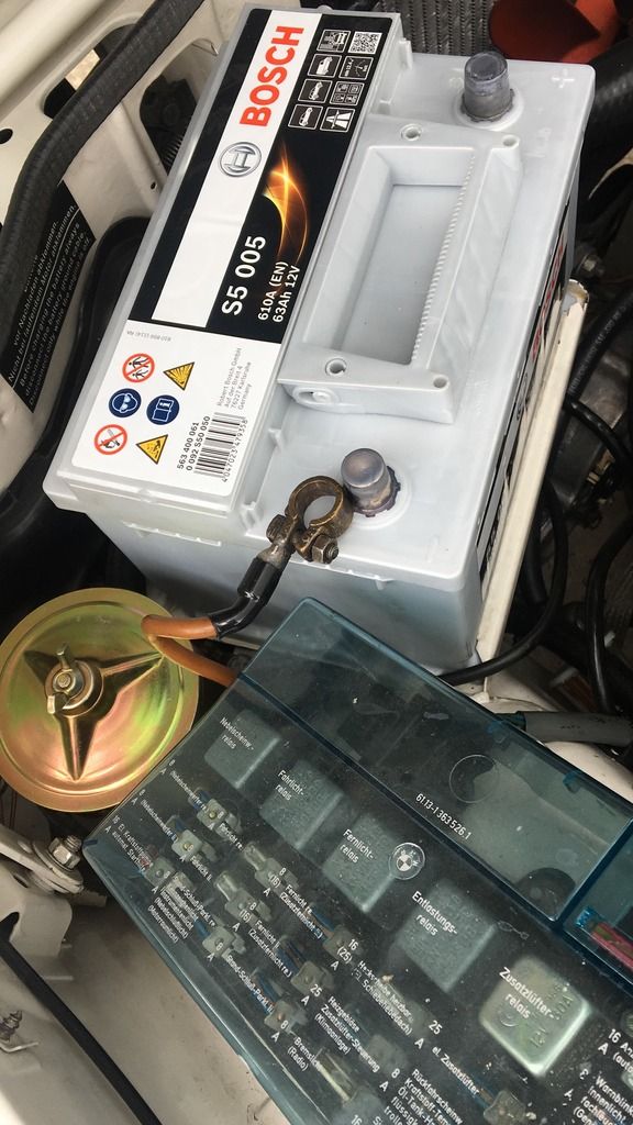

un buen dia después de 3 días de reposo, la batería falleció, por un momento pensé que el alternador estaba fallando pero se probo y carga un poco mas de 13 voltios, la batería Varta no duro ni 18 meses, así pues cambiarla...

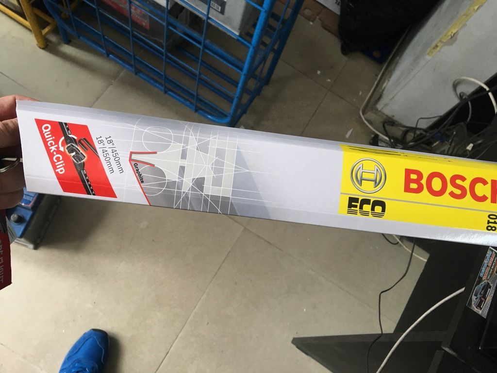

de paso plumillas , cumplían año y medio, lo que salió ANI del taller...

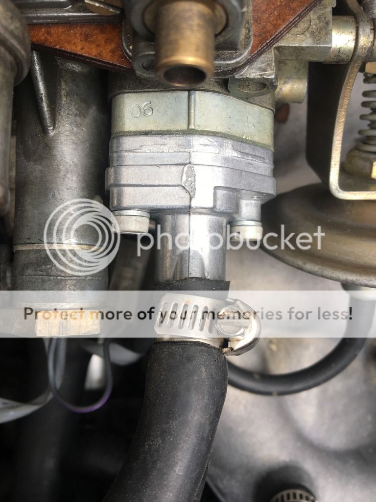

Gracias a la ayuda de un compañero en Cali que publico acá en el foro, compre la válvula del termorregulador del choque, un dia de envió y listo! recomendado el compañero y sus productos, de seguro a juzgar por el estado de la previa válvula, tenia 35 años!

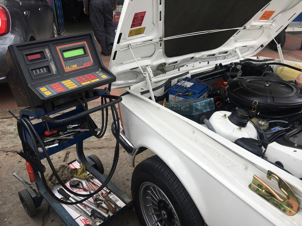

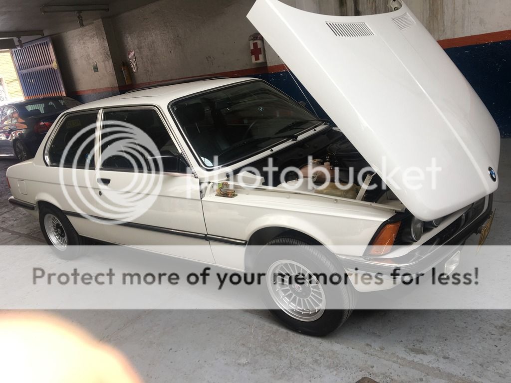

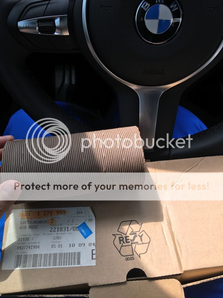

En la recta final para las placas, entro ANI a principio de mes a una revisión completa de su carburador y a técnico mecánica, estaba molestando en altas revoluciones y termino cambiandose el modulo de encendido, así mismo conseguí gracias a la información de Riclarotta la manguera de cartón que va cerca al múltiples de escape, ahora si listo para juzgamiento
