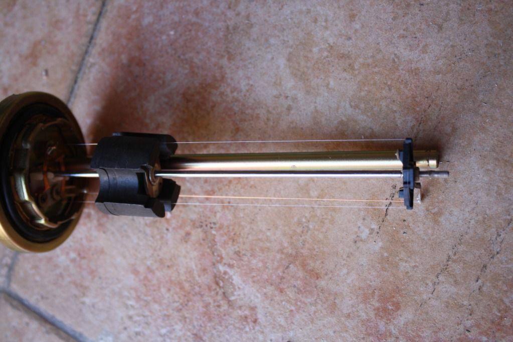

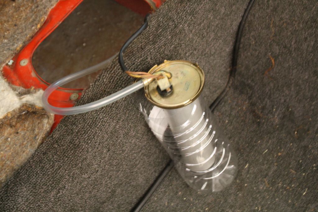

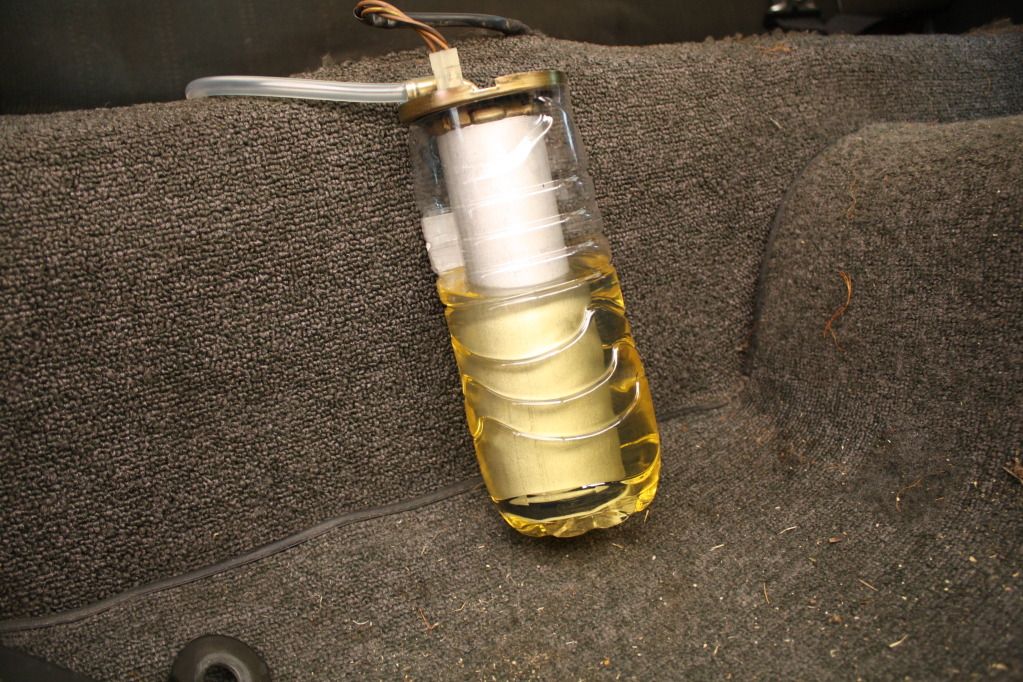

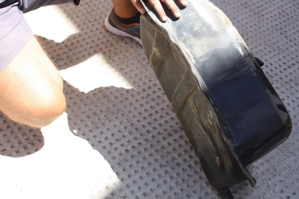

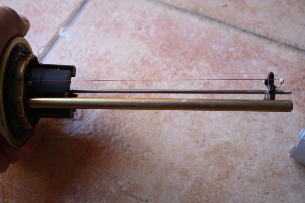

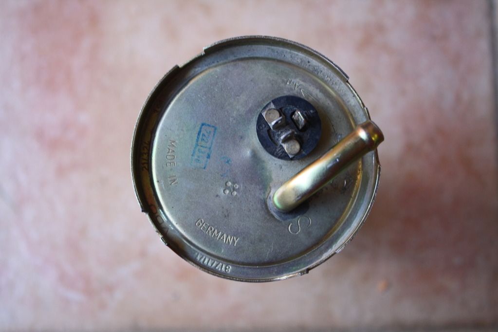

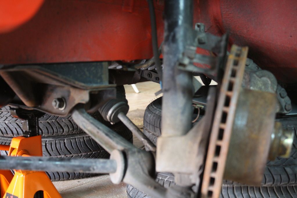

me he fijado que el deposito lleva un golpe en la parte mas cerca del motor y está como hundido

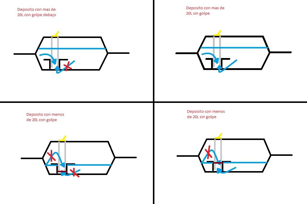

Lo que pienso es que el pocito que hay para el aforador supongo que se llenará por debajo donde tiene el golpe, ¿puede que el golpe taponara la entrada de la gasolina y en lugar de entrar todo lo rápido que tendría que hacerlo lo hace mas lento y el nivel que hay dentro del pozo es inferior que el exterior?
Bueno, ahora caigo que marcar marca siempre 20L minimo por lo que igual esto ultimo no tiene sentido.
