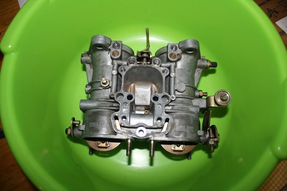

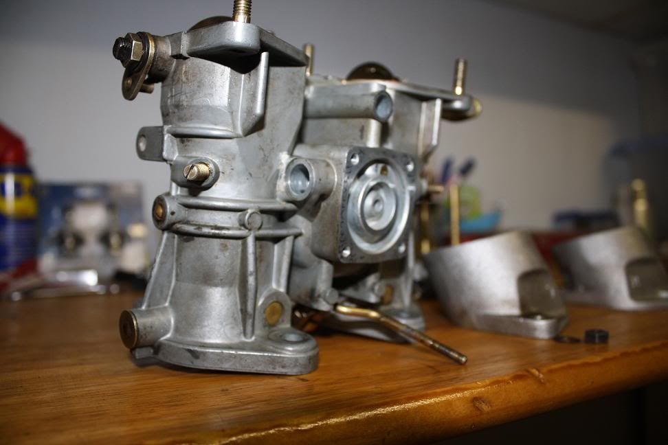

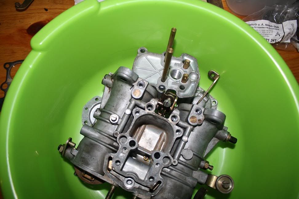

Por ahora pongo la de la carburacion en detalle por si alguien se le ocurre desmontar que tenga una referencia de lo que se va a encontrar, cuando acabe vendra los frenos, mas que nada para no liar el post y vamos paso a paso.
El cuerpo de la derecha, el mas pegado a la cabina es el que he empezado esta tarde y dejare en remojo con gasolina esta noche.

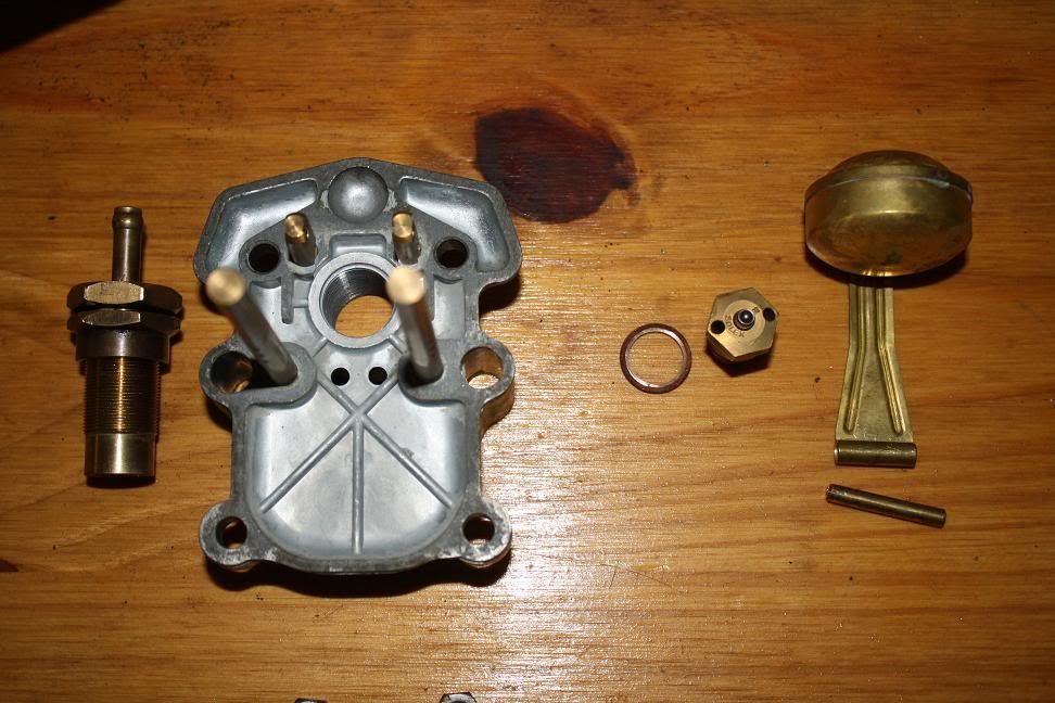

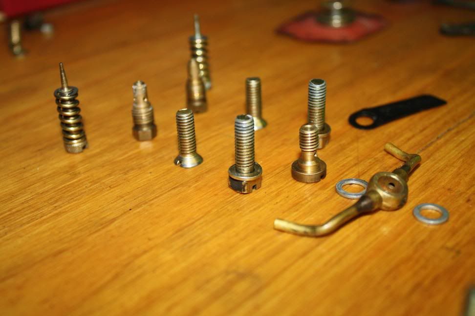

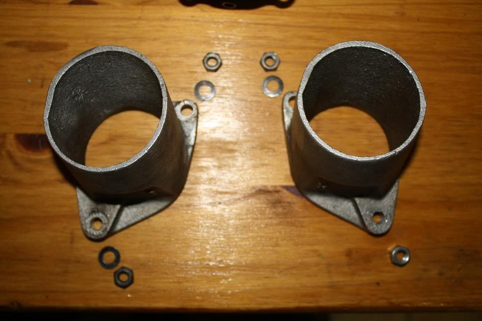

Detalles de los cornetines.

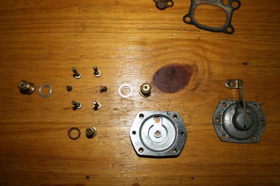

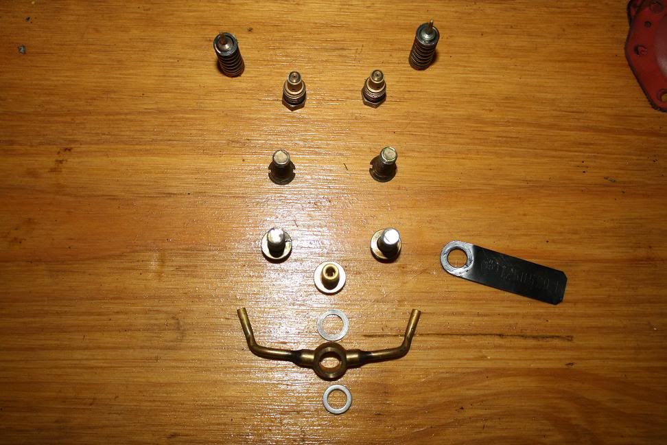

De arriba abajo:

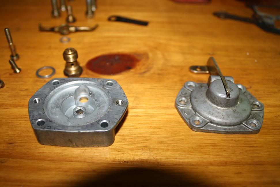

Tapeta.
debajo tiene una junta que no he fotografiado
la junta que va debajo.
Tornillos desde cornetines delante a ajuste de mezcla detras

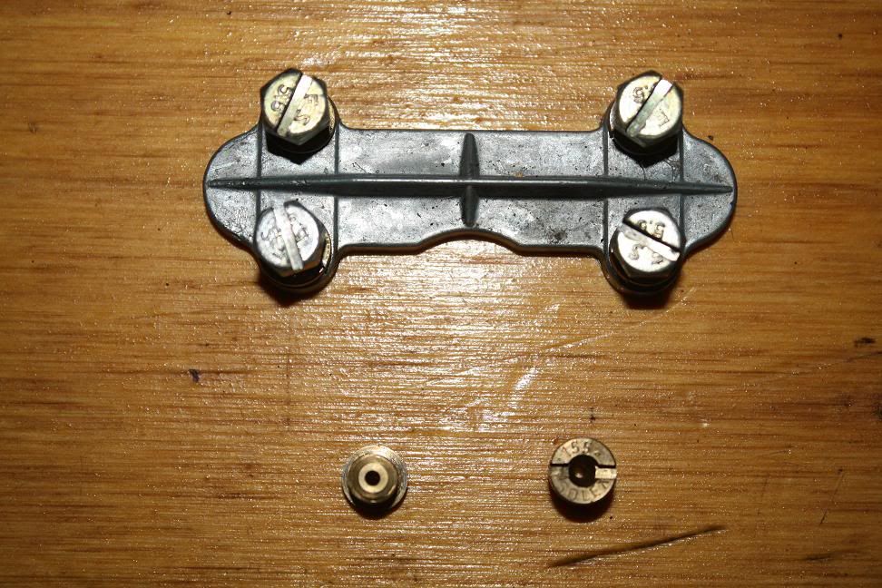

Parte baja de la carburacion

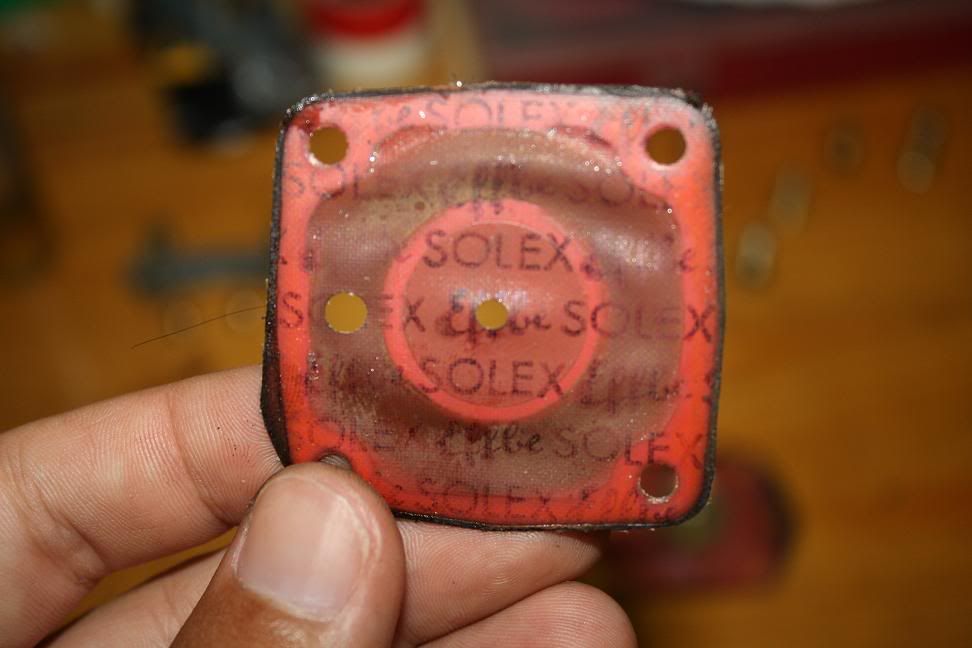

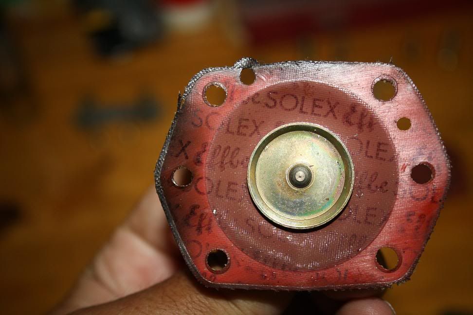

diafragma
arriba del diafragma esta el "bloque" de hierro pequeñin y luego esta otra membrana

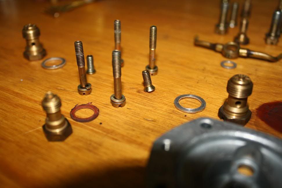

vista general de tornillos del solex

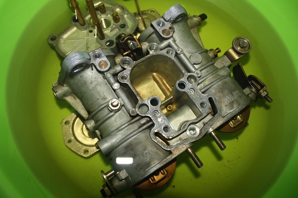

y el cuerpo como ha quedado

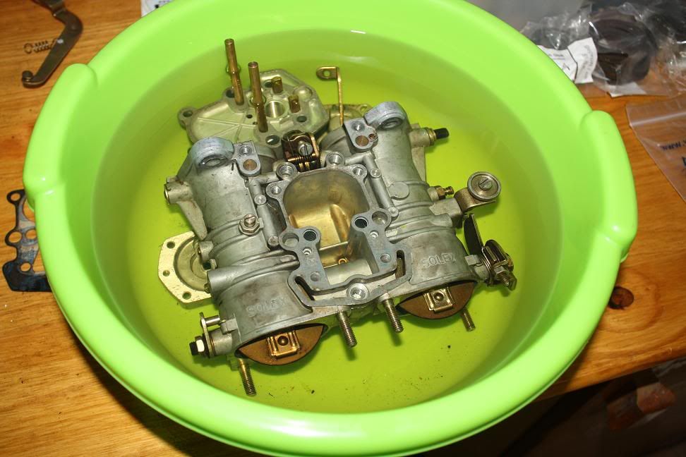

a punto de sumergir en gasolina
y ya sumergido
Realmente el aspecto interno era bueno, lo unico que las juntas aun se podia observar solex, lo que creo que puede que tengan 40 años... esperemos que sea las juntas al final.
Los casquillos lo que he podido observar que van justo con la varilla visualmente no presentan desgaste los casquillos de cobre y cuando realizas fuerza para ver si hay movimiento lateral no hay olguras tampoco esta bastante ajustado

Ahora que veo el baño de gasolina, una practica comun aquí es que ponen los cuerpos como estas haciendo en un recipiente con agua hirviendo y algunos desengrasantes, limpiadores y desmanchadores que ademas de remover diminutos mugres pegados por años, los deja con aparecienca de nuevo, aprovecha el desorden para lavarlos y hacer esa sopa con agua hirviendo por algunas horas
Despues de la limpieza, por si acaso se llevo a limpiar por ultrasonidos...

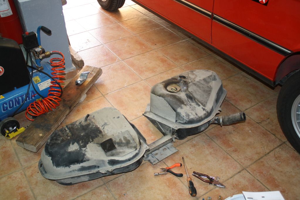

Bien, he sacado el deposito de gasolina , que es quitar la abrazadera del surtidor al deposito, las 2 abrazaderas de los respiradores y la del tubo que va hacia el motor, luego las 6 tuercas del 13 y al suelo, luego levantas el culo desde el medio del puente, un poco mas adelante del diferencial, y arrastrando salen.
Y aquí estan...
Bien, ahora he sacado los 20L con un tubito y midiendo en un recipiente los L que salían para ver si sale gasolina o sale porquería.
Despues de sacar 20L exactos de gasolina sin porquería ya no se que es :idea:
He mirdado si tiene el pozo ese para el aforador y si que lo tiene, por dentro el deposito no está oxidado ni sucio, pero aun así mañana le meteré la cadena y un poco de gasolina y limpiaré para descartar.
He mirado el aforador no sea que no llegara hasta abajo el tubo de aspiracion y si que baja...
Puede que la bomba de gasolina no tenga fuerza para absorver gasolina cuando queda menos de 20L y el resto del tiempo funcione bien?
Me he dejado algo por revisar?
Gracias por vuestra ayuda :alabaooo:
Saludos.

bueno pues bajarlo es facil.. montarlo tambien pero se dificulta algo mas... ;) sobretodo monta antes de subirlo o a medio camino las mangueras de los respiraderos del tanque... esos tubos que salen de arriba en ambos y se unen al lado del flotador. la union en y es bien dura de meter.
ahora por el lado de a bomba no es... si funciona por encima de los 20l funciona por abajo... a ti se te ha quedado sin gasolina por debajo de los 20l ?? ha molestado o nunca lo has dejado bajar por lo que te dijo el anterior dueño?
yo creeria que si el flotador esta bueno, y la varrilla qeu suciona la gasolina esta bn abajo el problema deberia estar en el reloj... ahora que montes el tanque ponle poca gasolina y miras que marca el reloj y si prende o no el carro.

A mi no me ha dejado tirado por que cuando llego a 20L el coche ya no funciona como lo hace de normal y me da cosa quedarme tirado.
Ahora en un poco subo un dibujo que quiero hacer en el paint para explicarme por que pensando pensando a ver si pudiera ser eso y me comentan.
Pd: se que los ingenieros usareis mejores programas pero espero que nos podamos entender :jajaja:
Jejeje buen video, será que el aforador o flotador no esta bajando completamente y se traba al medir los 20L ?
Fernando, al sacar el deposito que marcaba ya 20L (queria sacarlo lo mas vacio posible) he sacado del interior 20L y estaba la gasolina limpia
Y ya estaba fallando el coche como cuando llega a ese nivel
