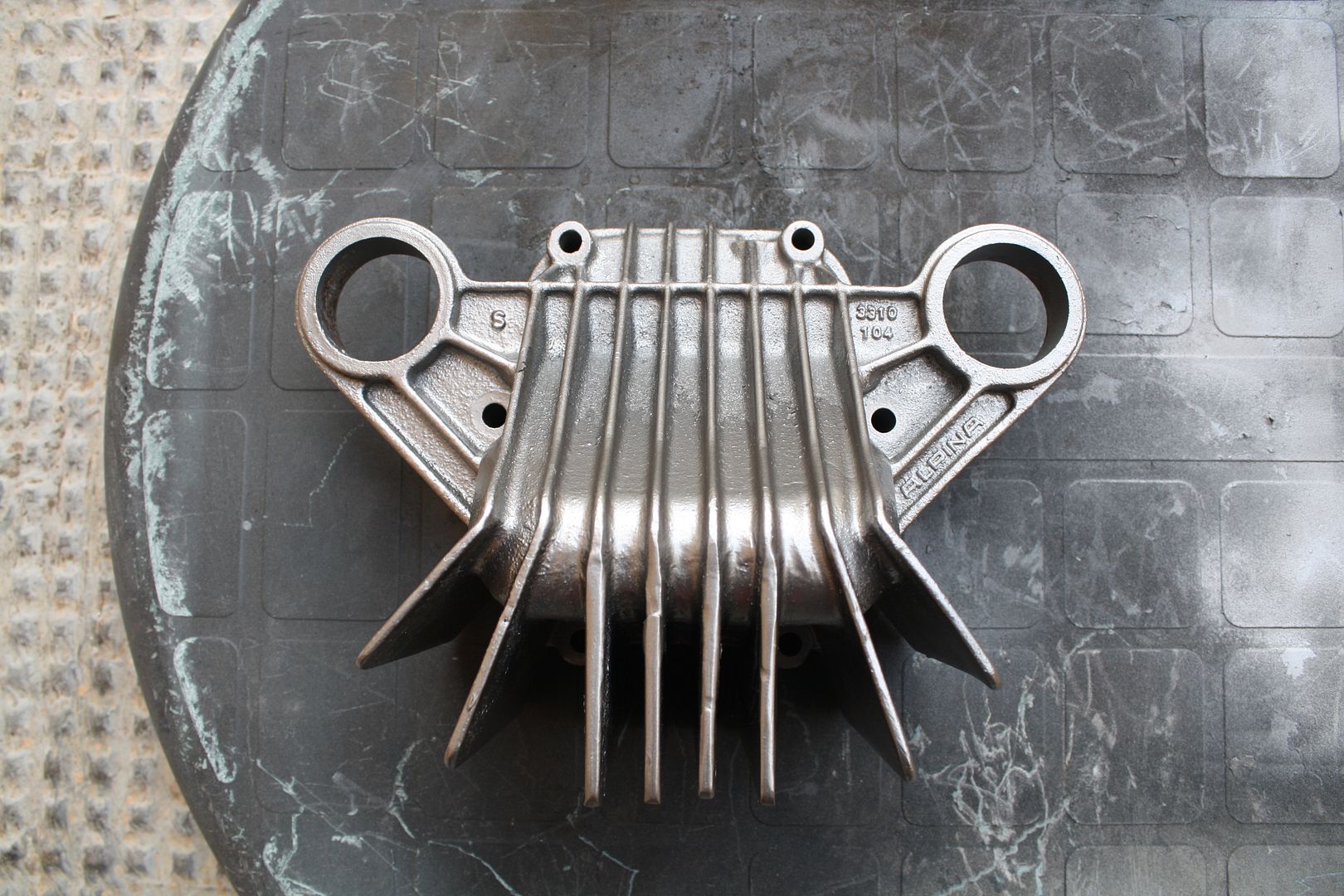

Que buen trabajo Koke, el depósito Alpina funcionó de maravilla, muy liviano!! :jajaja:
Que afortunado que eres, poder tener un tallercillo en casa, y adicional que no tengas problemas por efectuar tareas y poder hacer 'desorden' por allí...

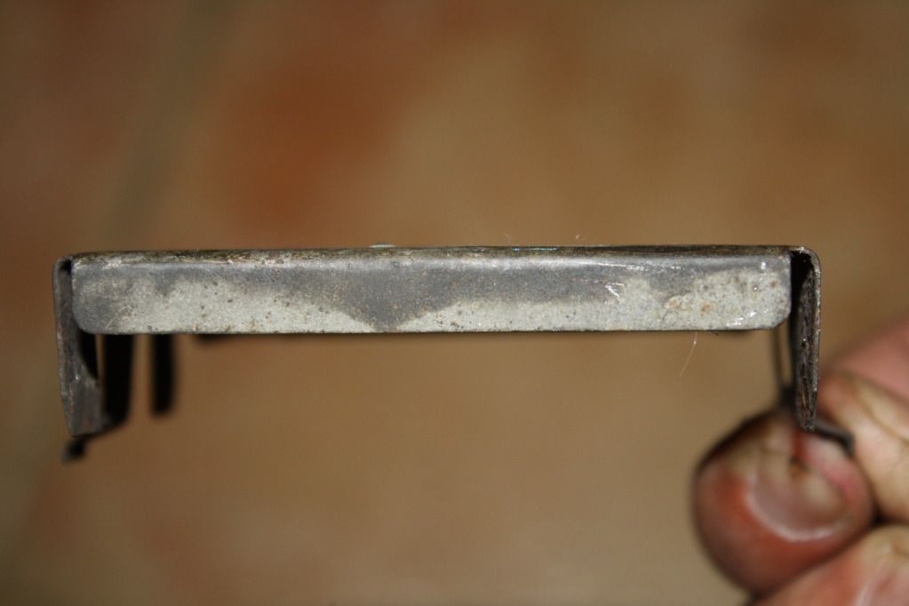

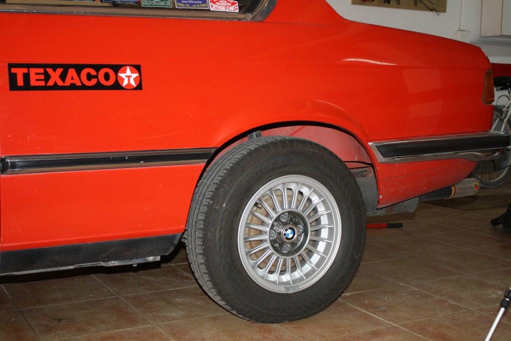

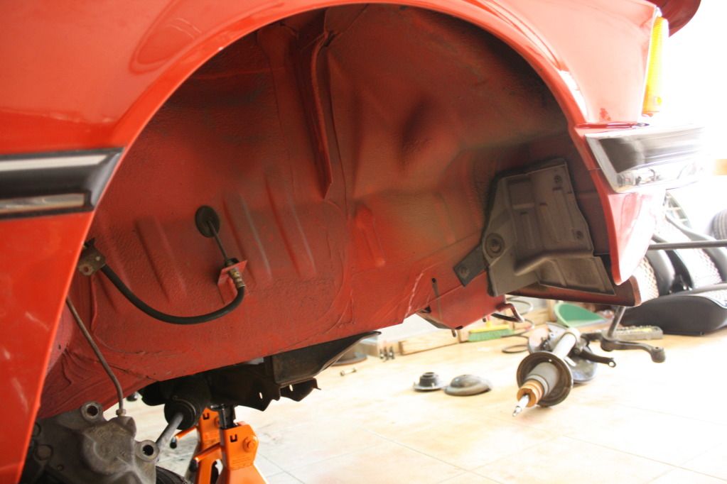

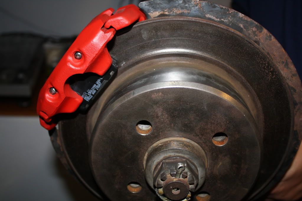

Muy buena secuencia!!, veo que pasaste a disco ventilado, excelente trabajo, y además que tiene mas diámetro que el solido original, debe frenar mejor. Es necesario cambiar el guardapolvo por uno de 323i.
No había visto el protector gris del guardabarro, el que va junto al babero del frontal, tambien va en los E21 PRE?, o solo en los POST,
Buen trabajo

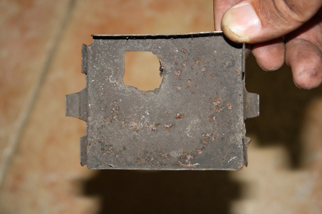

No se ve bien en las fotos pero las protecciones que todos tienen, las que van mas cerca del habitáculo en el borde que da con la aleta tiene un perfil de goma negra, lo comento por si acaso ;) de todas formas cuando me meta con los frenos delanteros le comento.
El tema de los frenos delanteros los "deje caer" los 323 para ver si rozaban o algo, si se fija bien esa pinza es del lado contrario.
No entiendo, que guardapolvos debo cambiar? si son los traseros los he metido toda la mangueta completa del 323i y si es de los delanteros no me han molestado los del 315 ( imagino que se refiere a los platos negros de detrás del disco(

Fer. el mio los tiene y sinceramente no todos lso e21 los llevan ya... pero no tengo conciencia si los pre lo llevan o no...

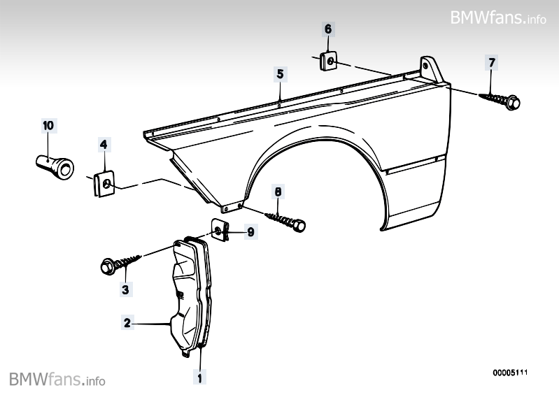

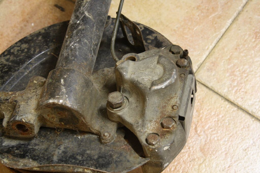

Los de la siguiente foto van por la parte trasera del guardafango delantero, esos si venían en el phoenix, uno a cada lado
Mientras que los de la siguiente foto no los habia visto antes, no me habia fijado, van contra el babero, al ser diferentes los baberos de PRE y POST, no se si vayan en los PRE, como dije, no me he fijado...
Pareciera que tuviera un sellante o espuma entre ese protector y la pared
Revisando el ETK no lo vi, solo encontré el que va por atrás de la rueda:
A ver si alguien con mas suerte lo encuentra para ver su aplicación por años....
A ver si puedo sacar mas fotos en detalle y solucionamos dudas :ok: (ya le he dejado dando vueltas a la cabeza ) ;D

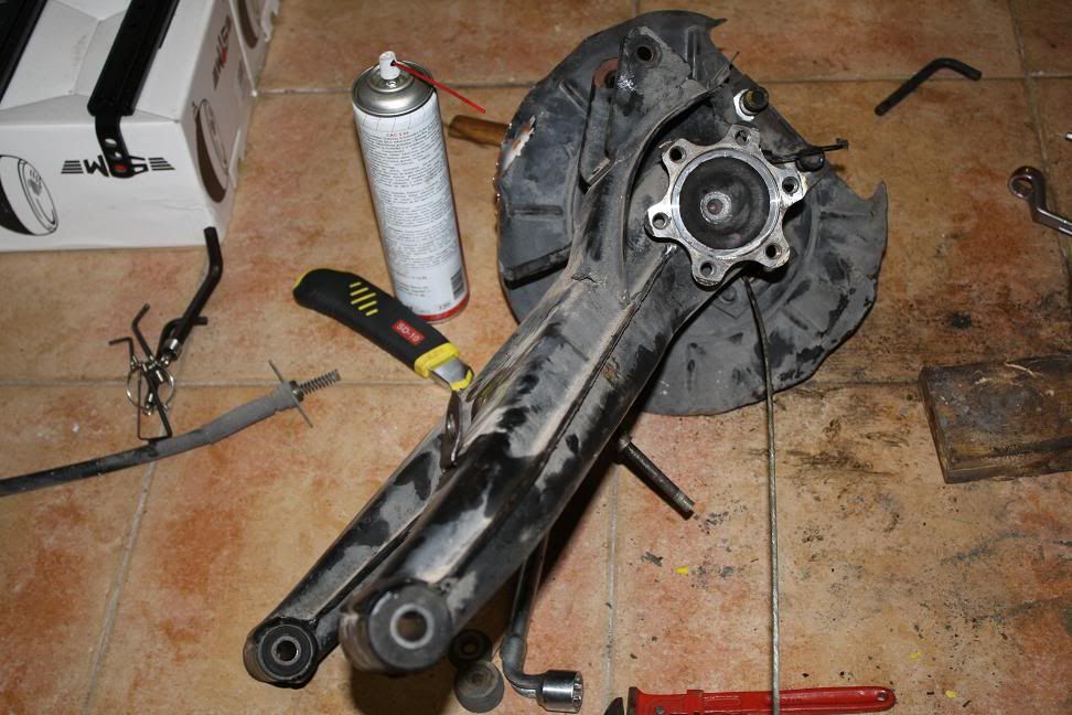

Bueno, pues comienzo con las fotos de los Frenos,
Aquí voy a dejar todo lo que he ido haciendo y he hecho desde entonces hasta hoy.

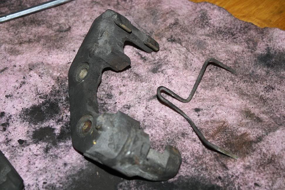

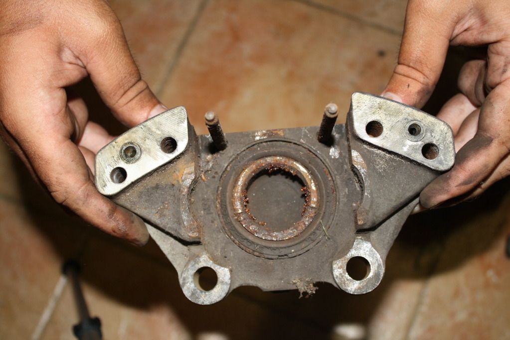

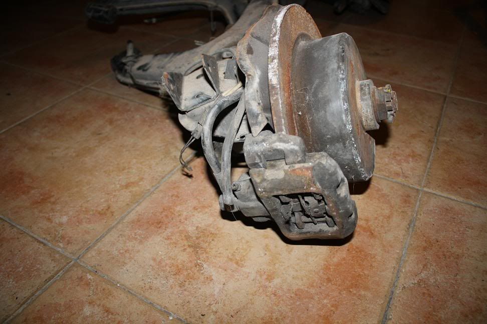

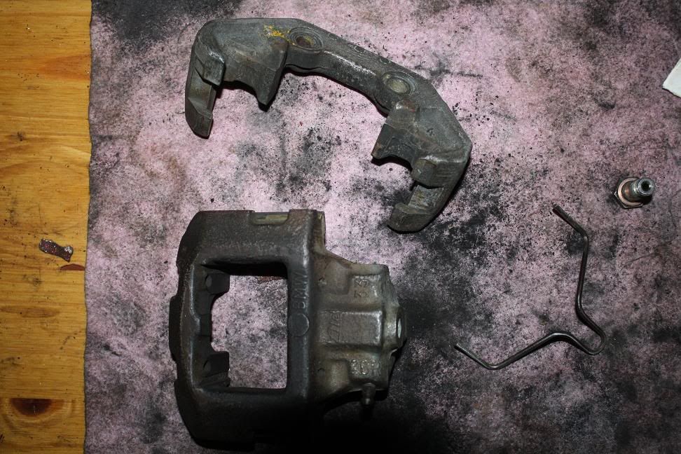

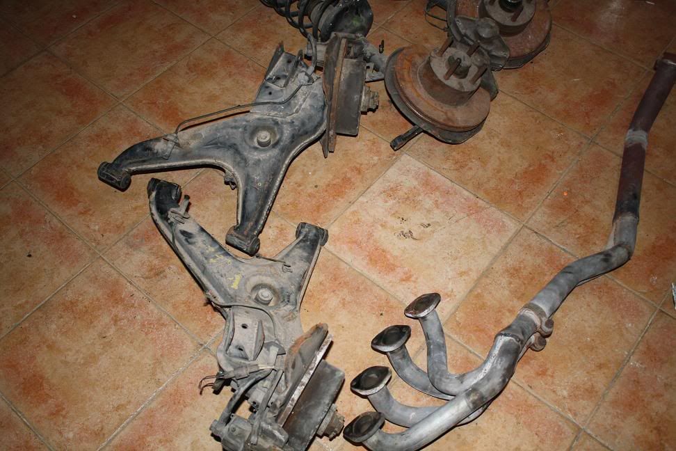

Todo comienza a principios del 2011 (Enero) cuando me compré el escape 4-2-1 y los frenos del 323i

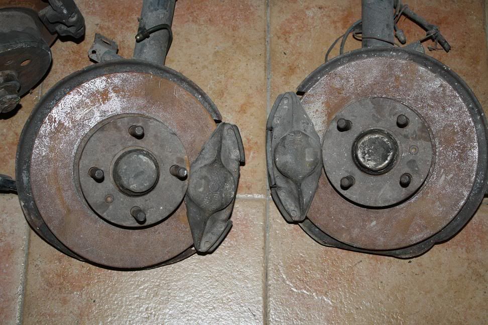

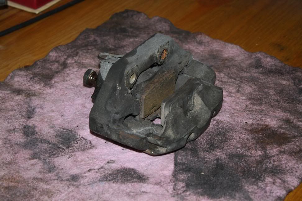

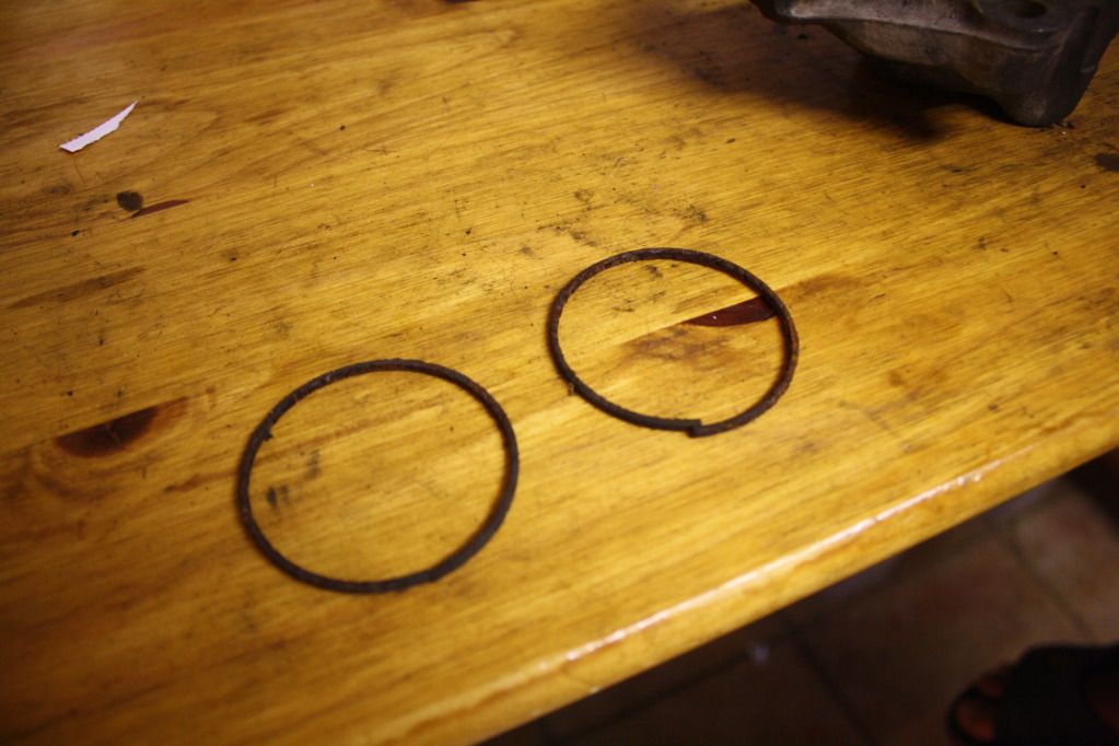

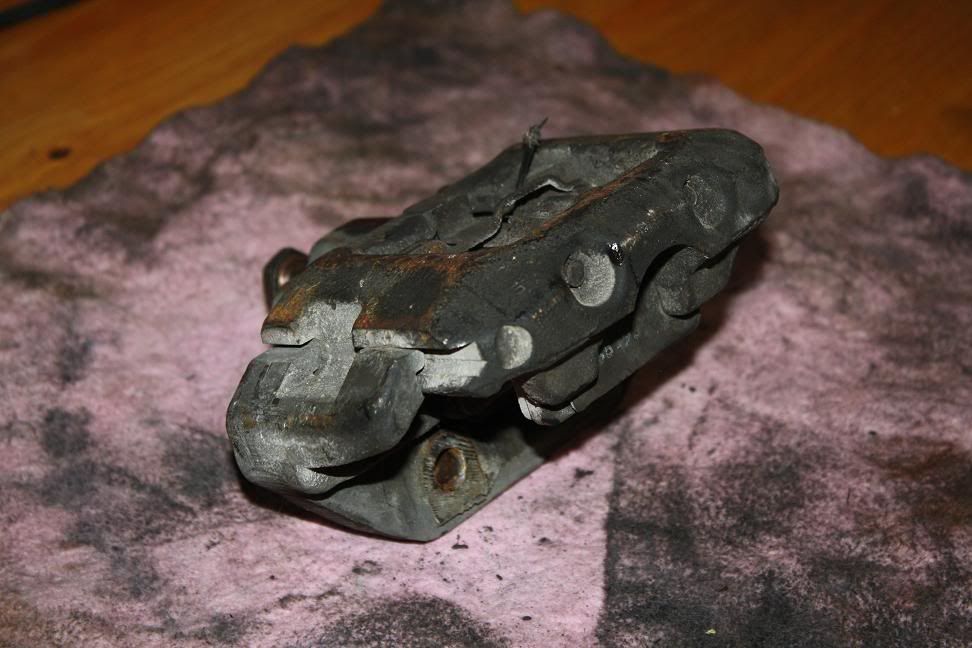

Llegaron tal que así.

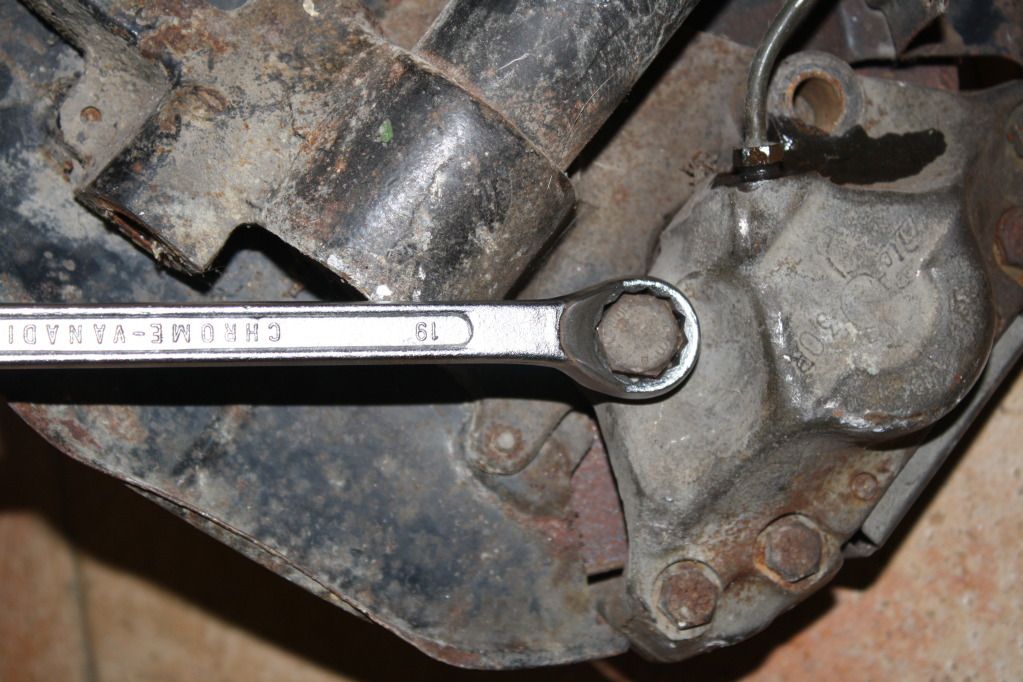

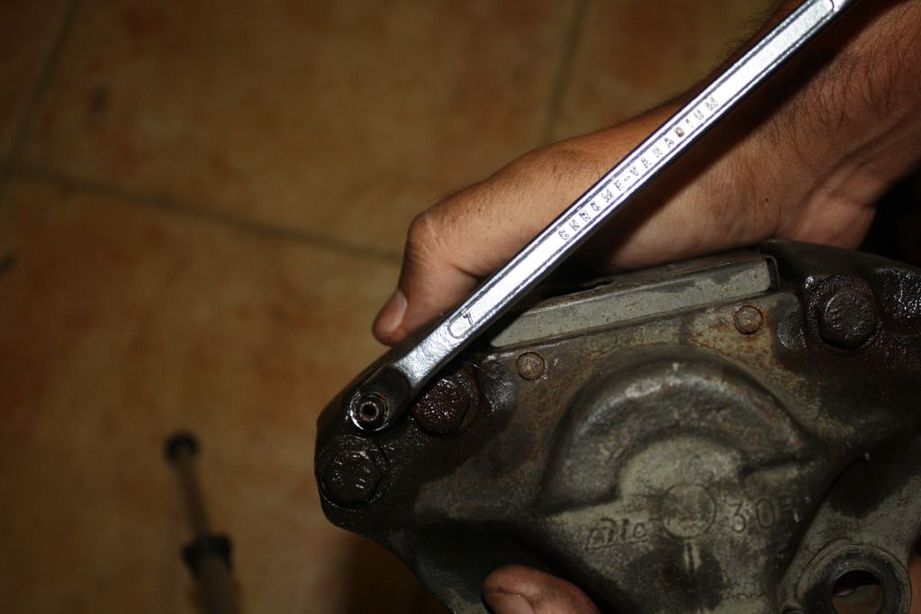

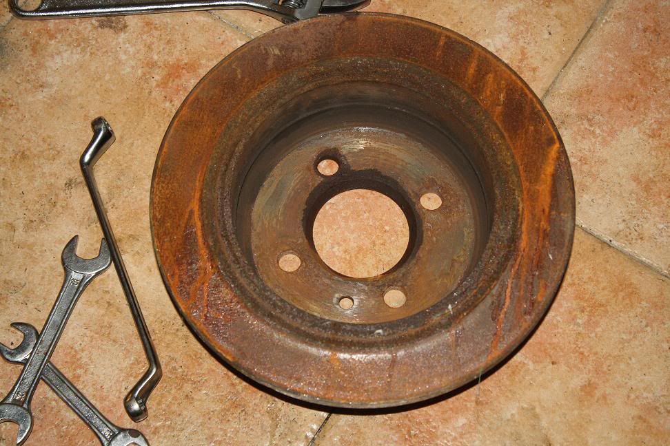

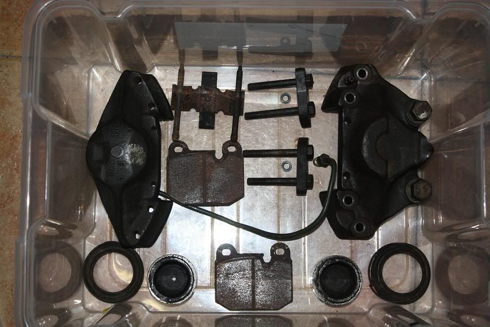

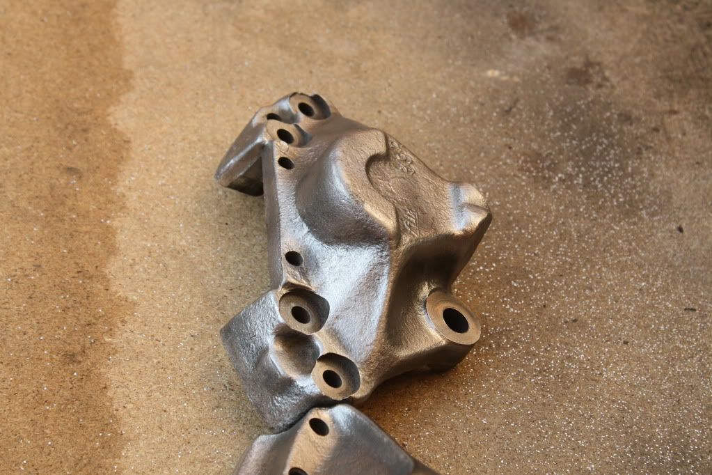

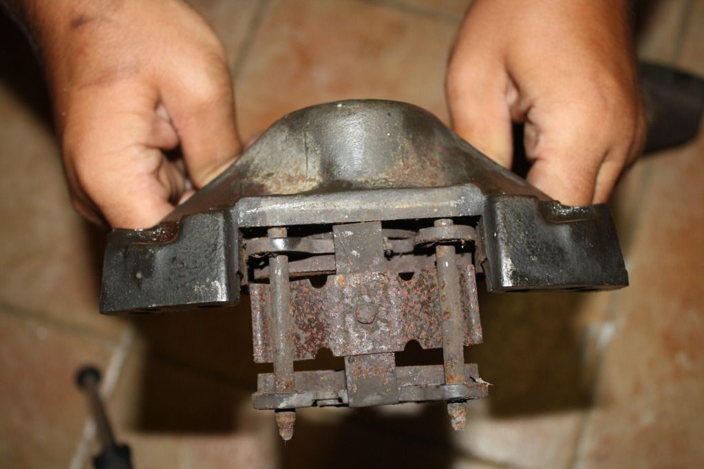

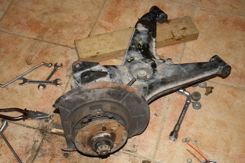

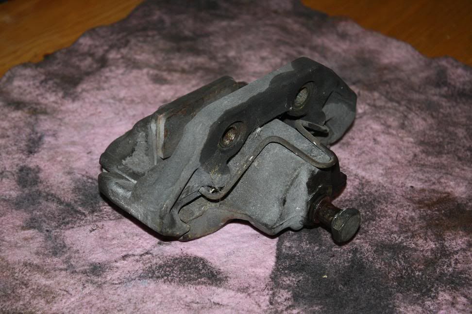

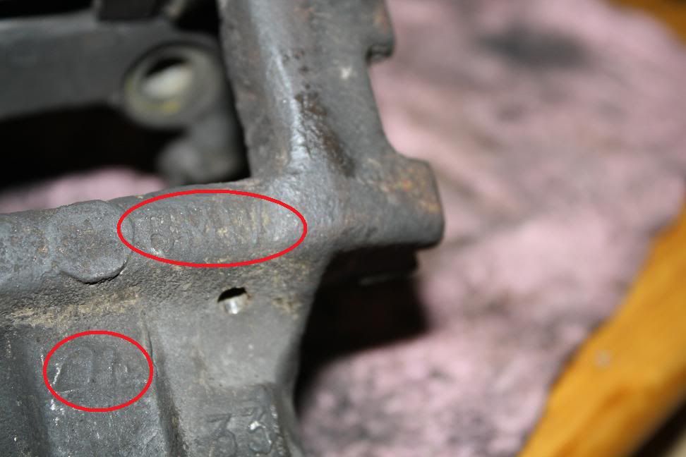

Comenzando a desarmar para ver que es lo que tenía :auch:

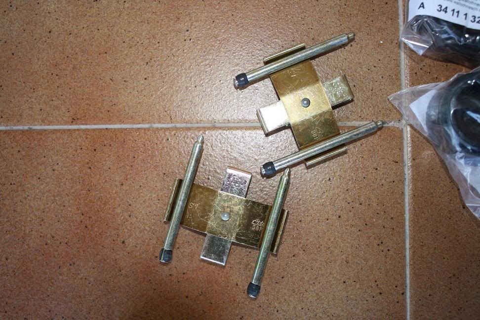

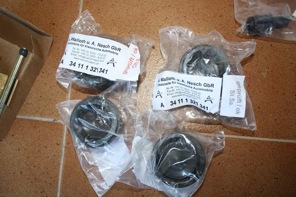

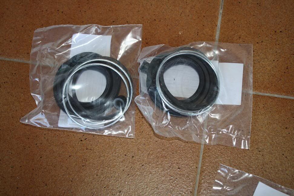

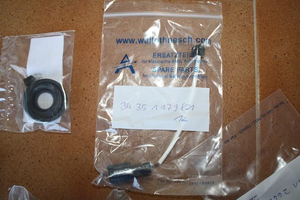

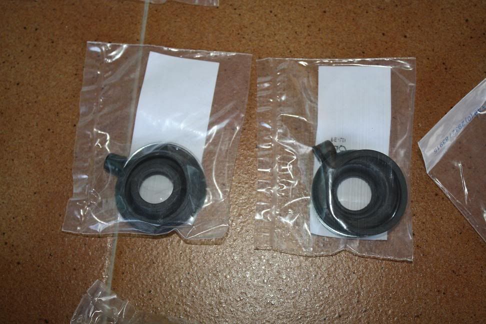

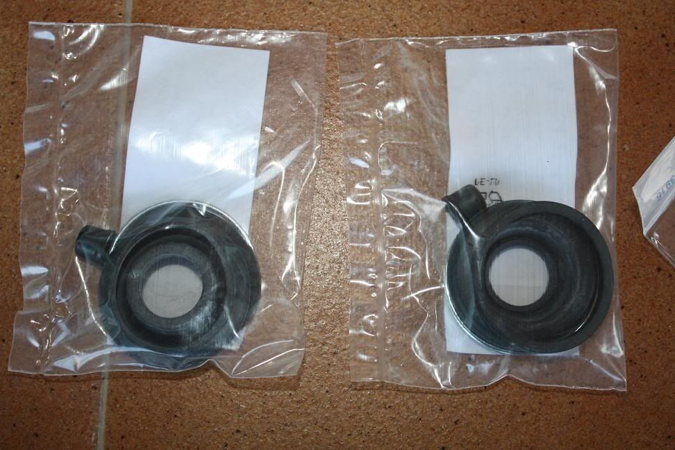

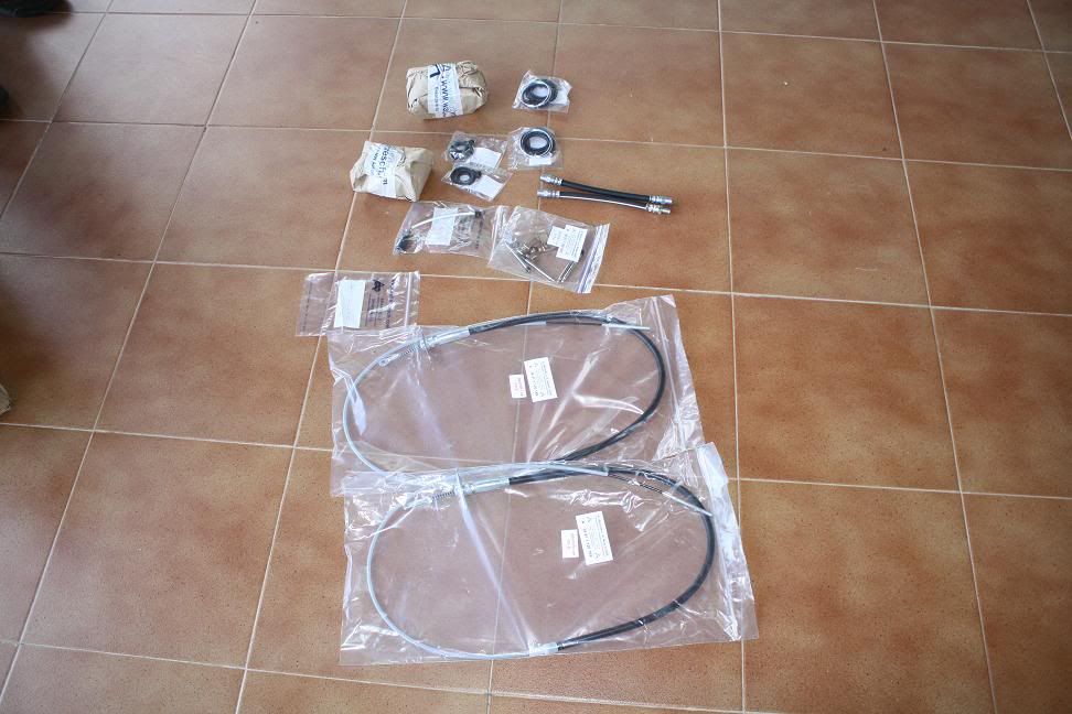

Se supone que ya estaban limpias y guardadas esperando poner las juntas nuevas y pistones y demás

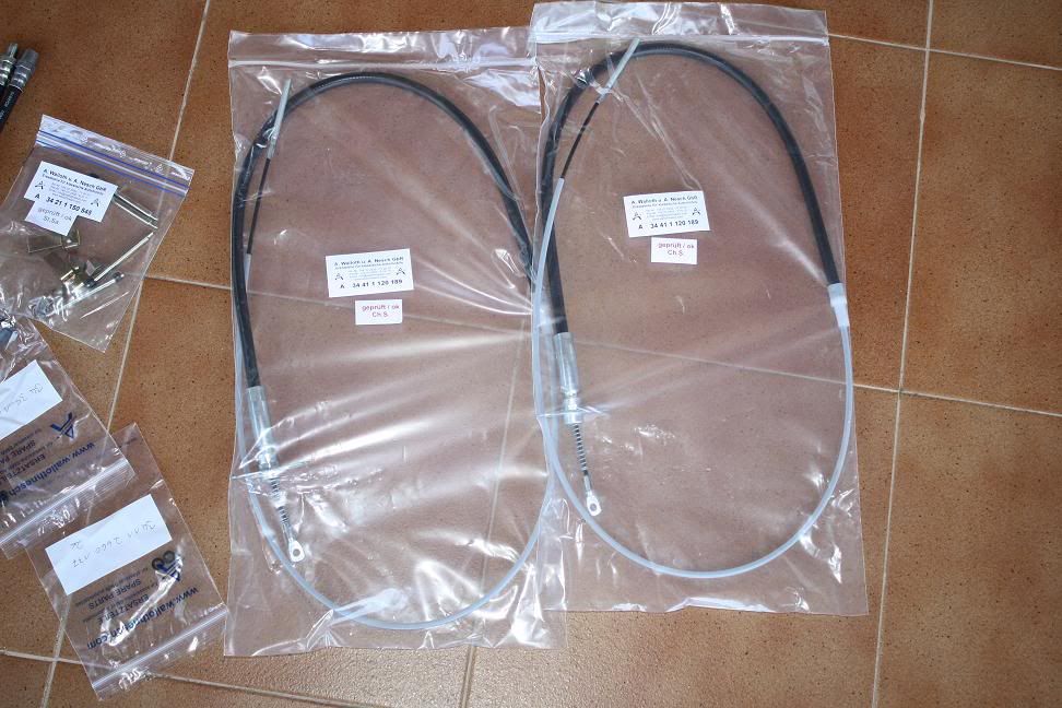

Entonces el 26 de abril del 2011 me llegó esto (ya lo vieron en su momento, pero es por tenerlo todo del tirón)

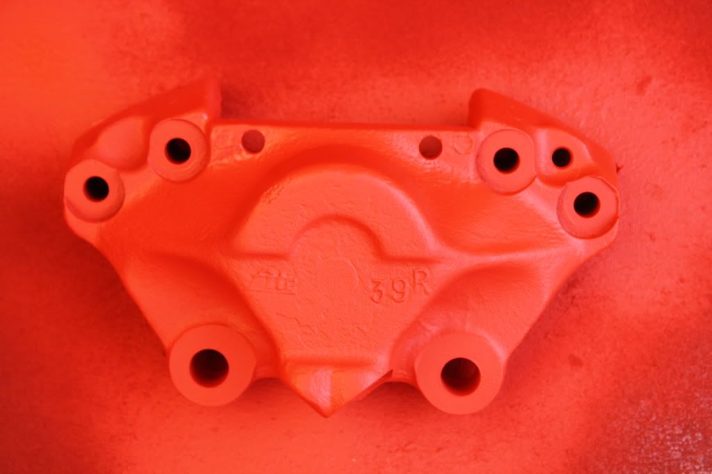

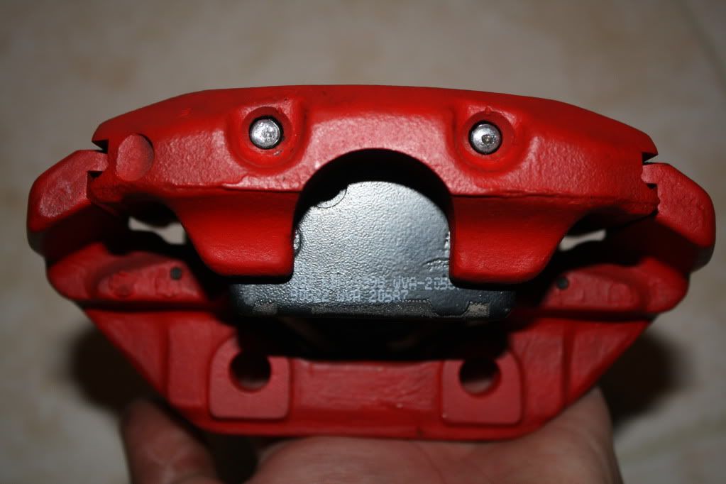

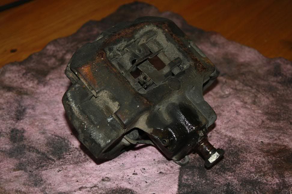

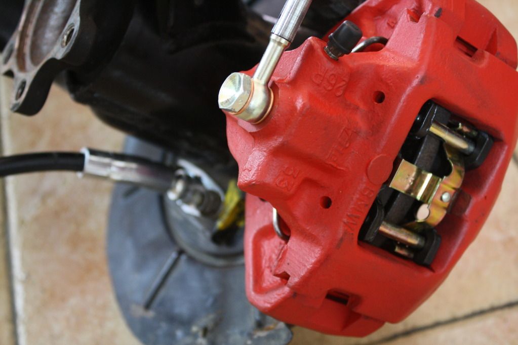

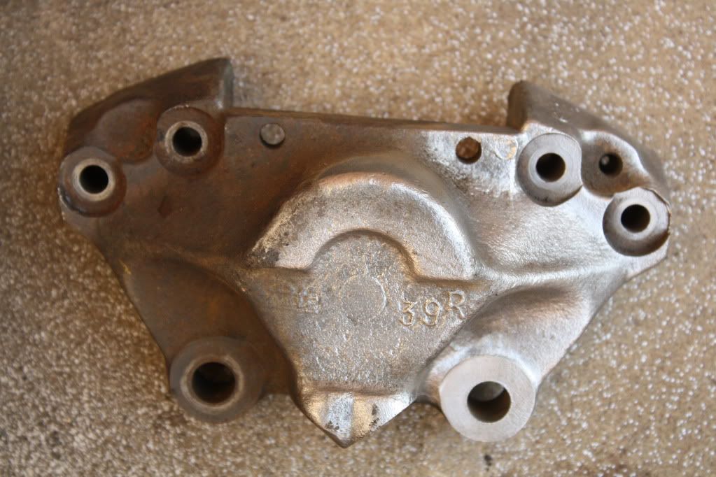

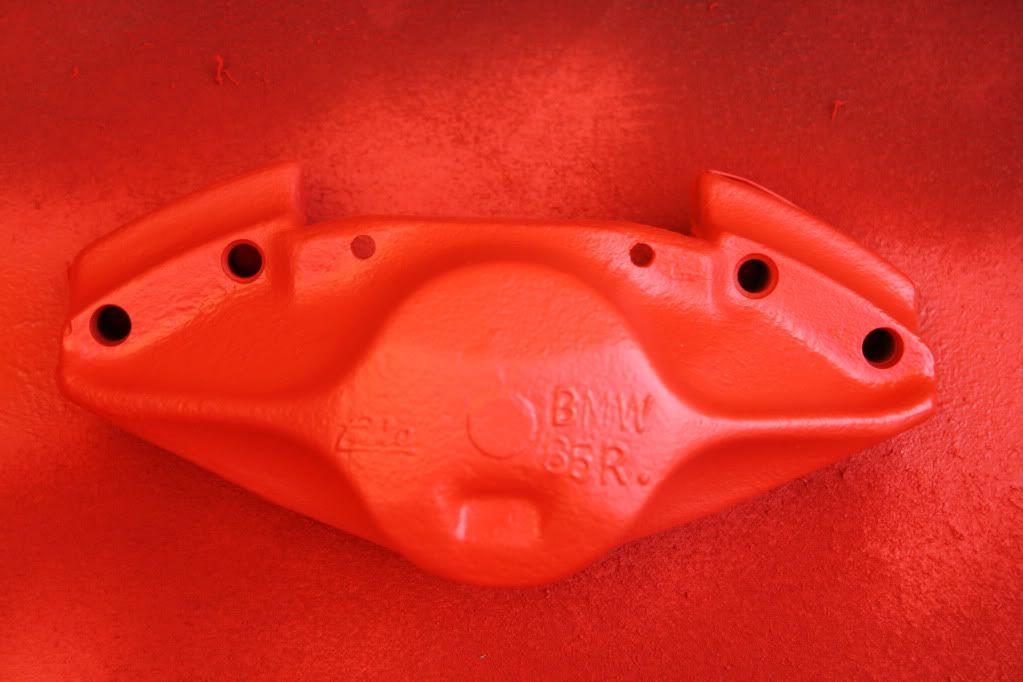

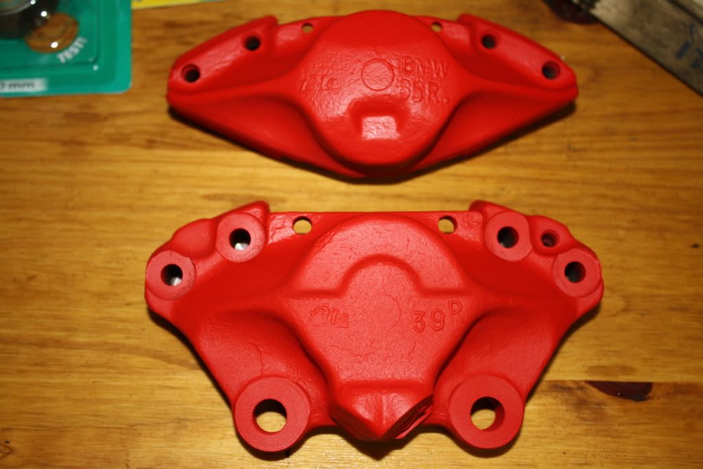

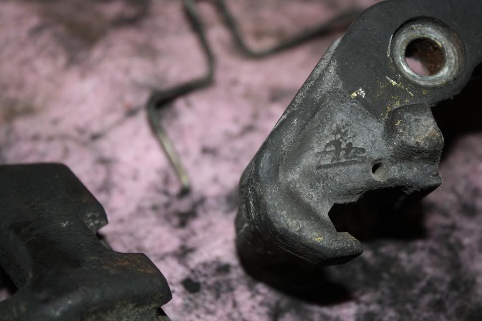

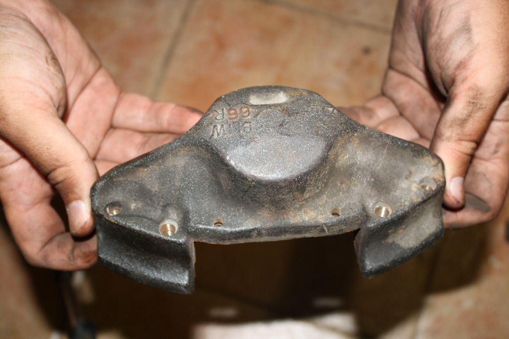

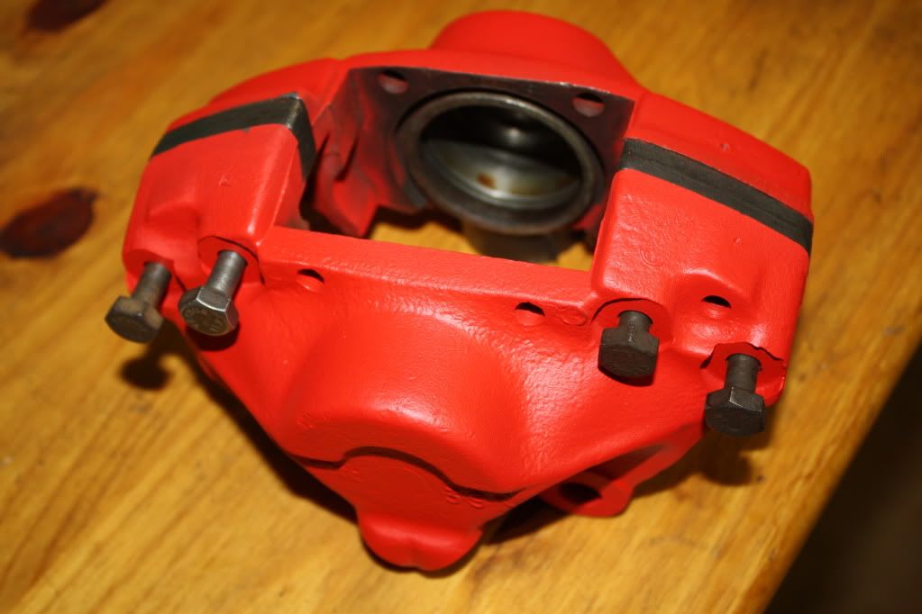

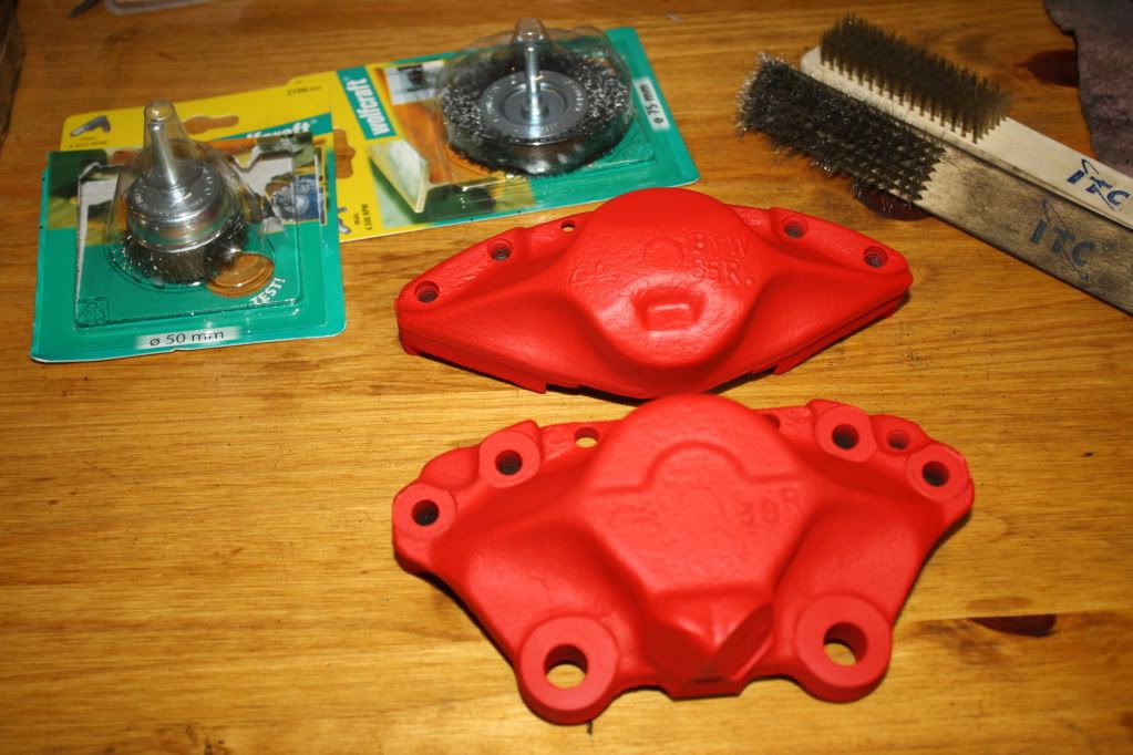

Bien una vez llegado este momento no me gustaba el aspecto que tenian las pinzas y despues del esfuerzo que habia hecho no me gustaba ni poco :auch:

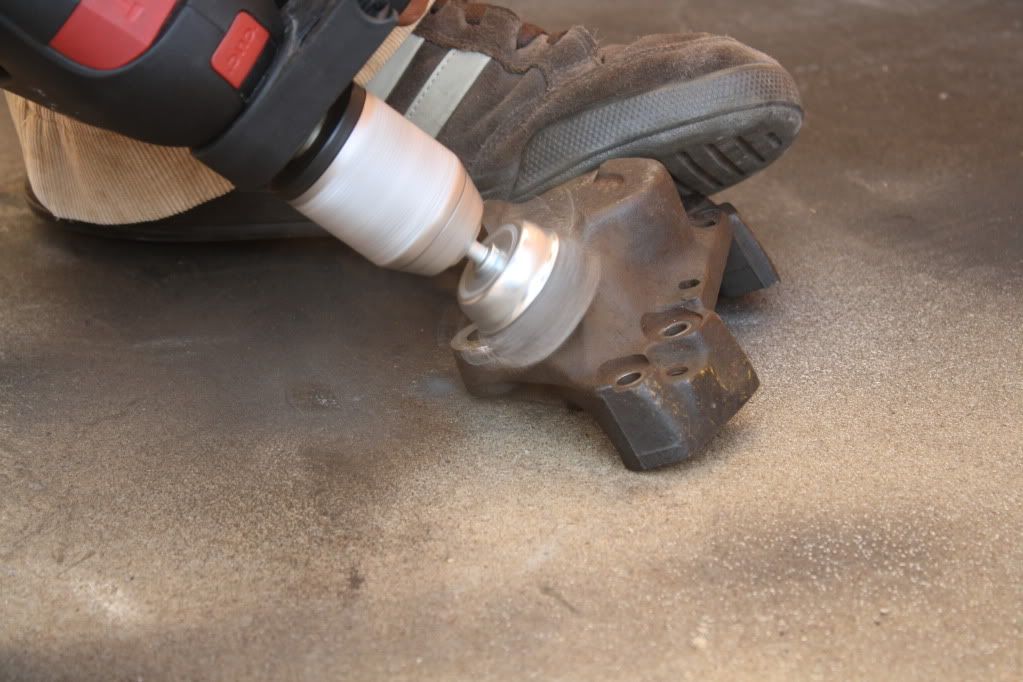

Pero fue comprar una herramienta para el taladro y almenos para mi cambió bastante la cosa :champion:

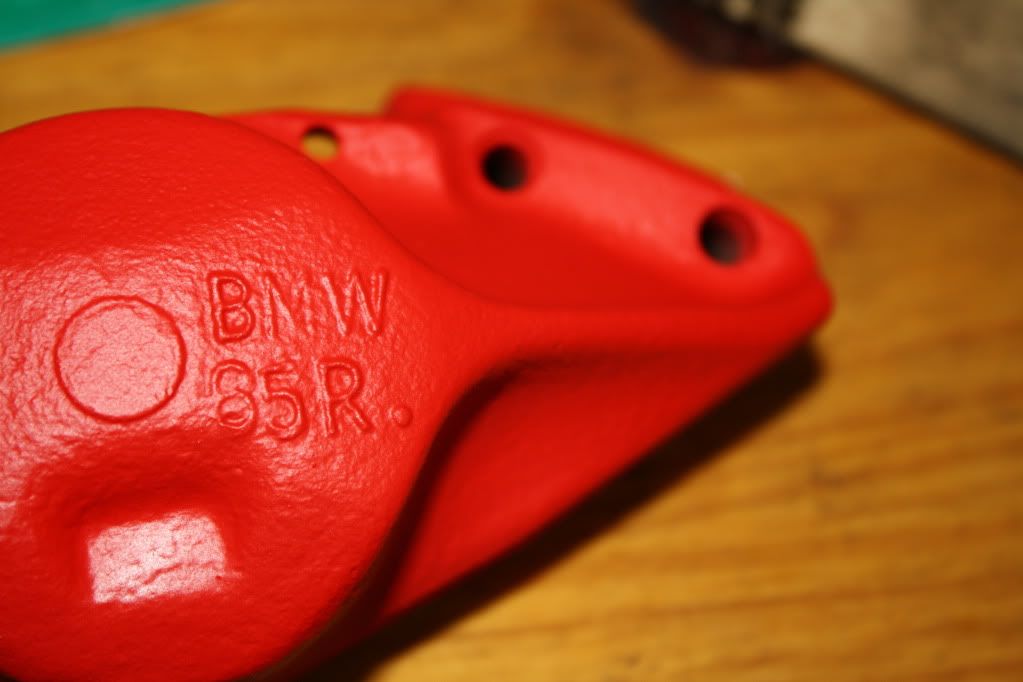

Se han pulido así como esta todas y cada una de las pinzas

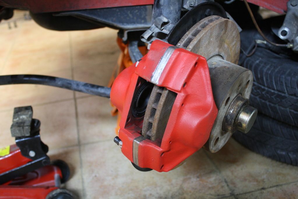

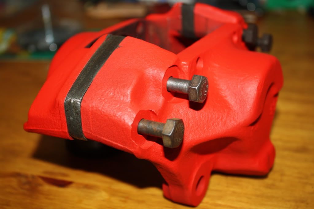

Despues con pintura resistente a altas temperaturas pinté las pinzas.

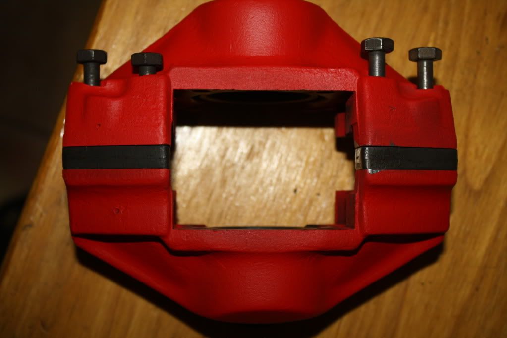

Ahora monté la pinza pero los tornillos estaban feos..
Y ahora con el aspecto final
Pese a todo no me gusta como quedaron los platos negros ya que están oxidados, la camara los resalta mas pero aún asi no me gusta mucho pero por ahora están así

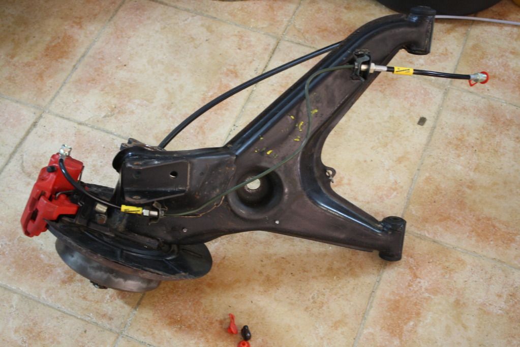

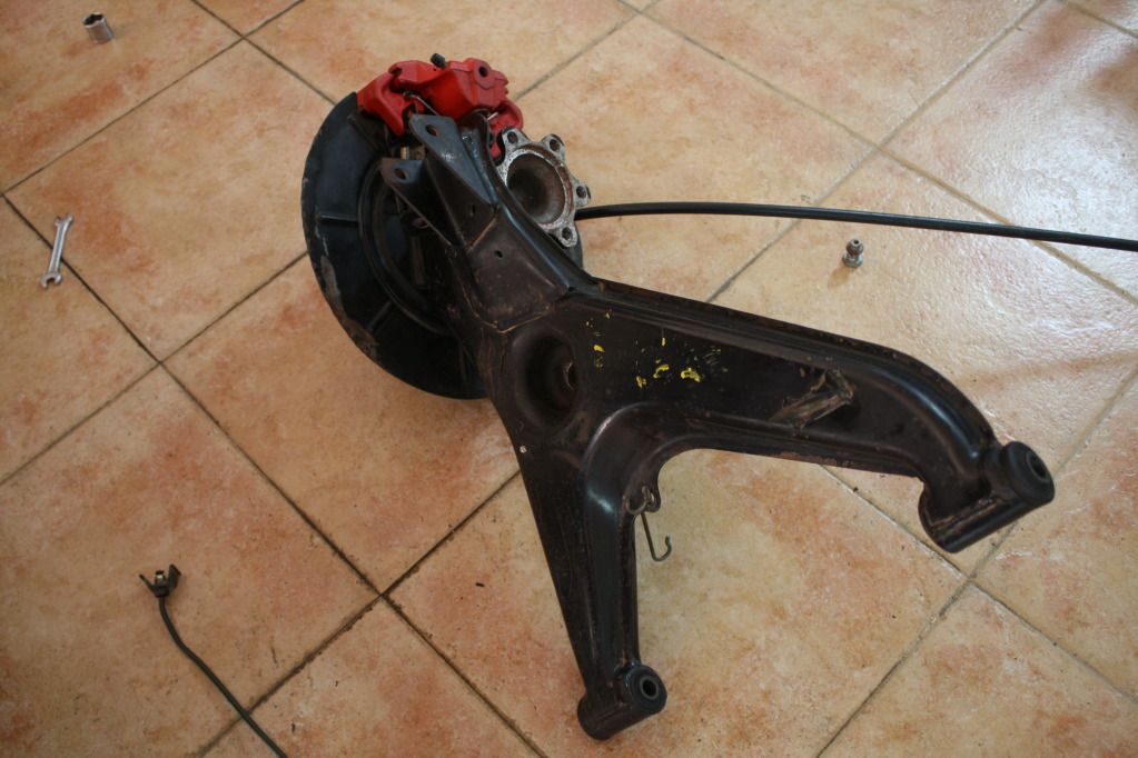

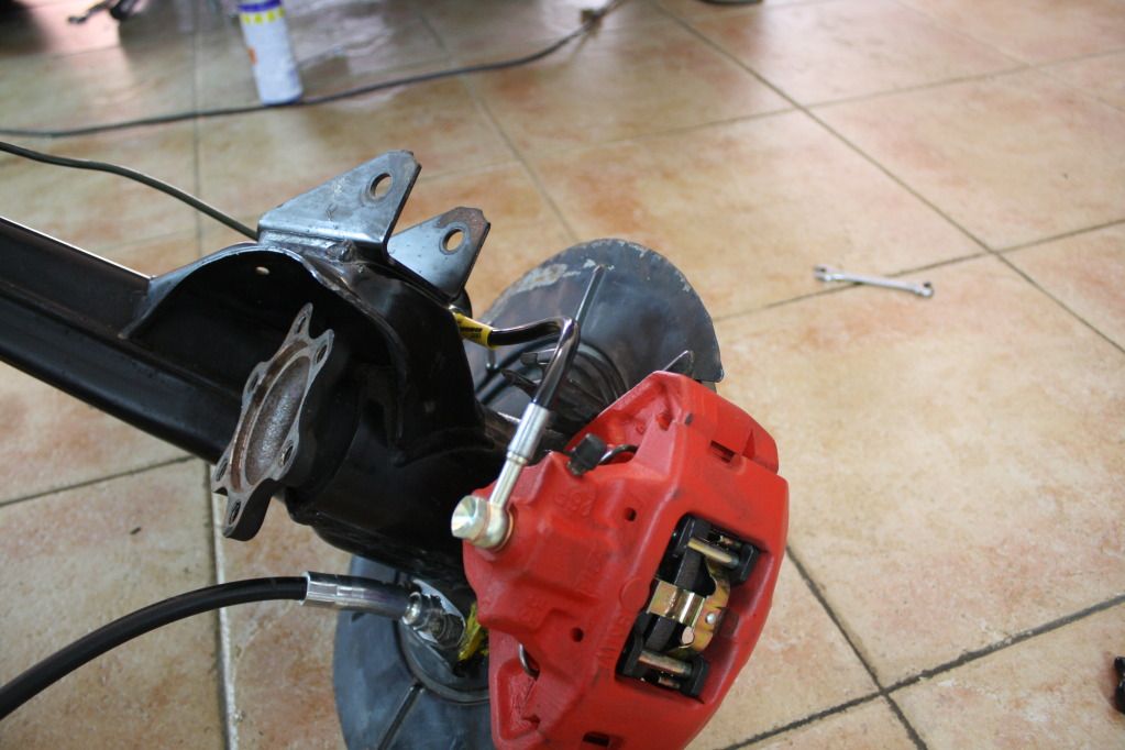

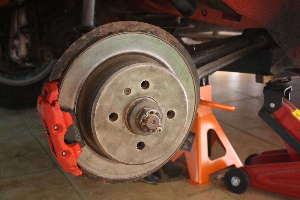

Y ahora viene el trabajo de ahora de este agosto (terminar la pinza delantera izquierda y montar al fin) :yuhu:

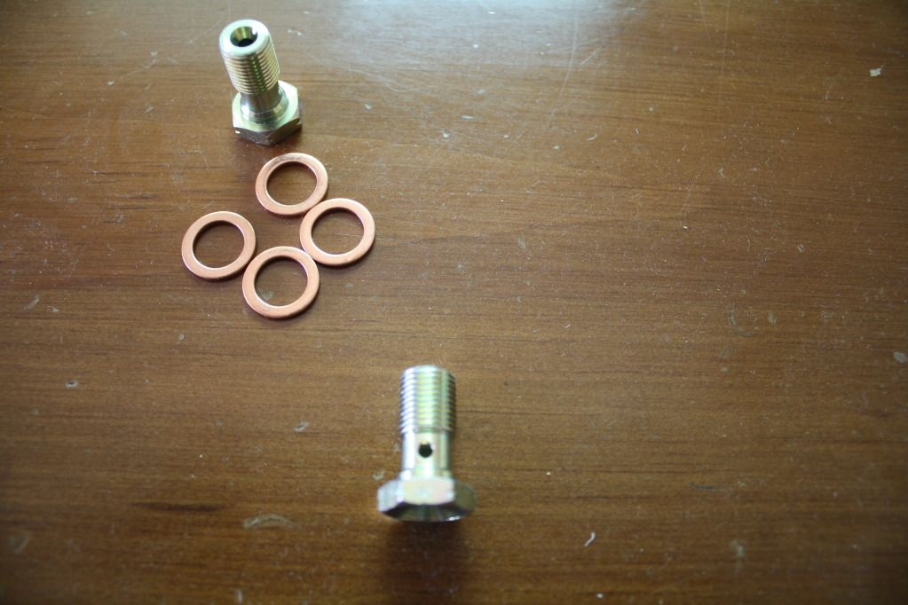

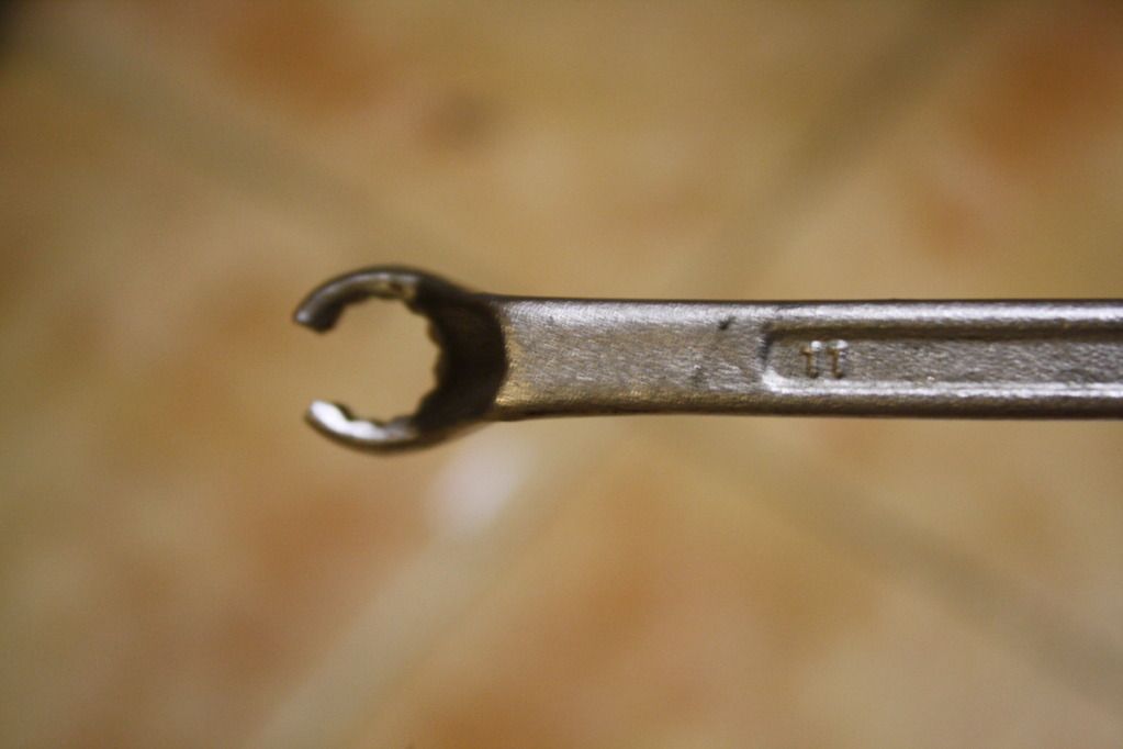

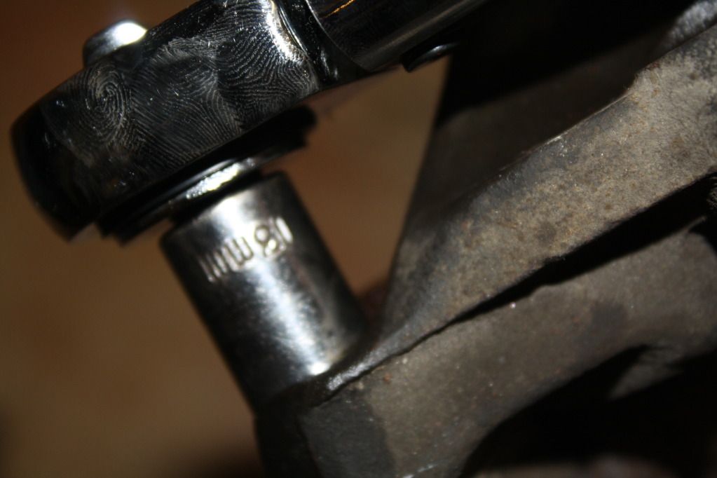

Me fabriqué una herramienta para sacar los latiguillos y no dejarles muesca

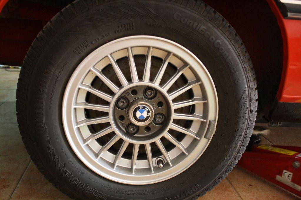

Probando en el coche para comprobar que no rozaba ni en los rines ni habia otro tipo de imprevisto

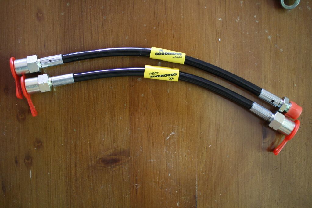

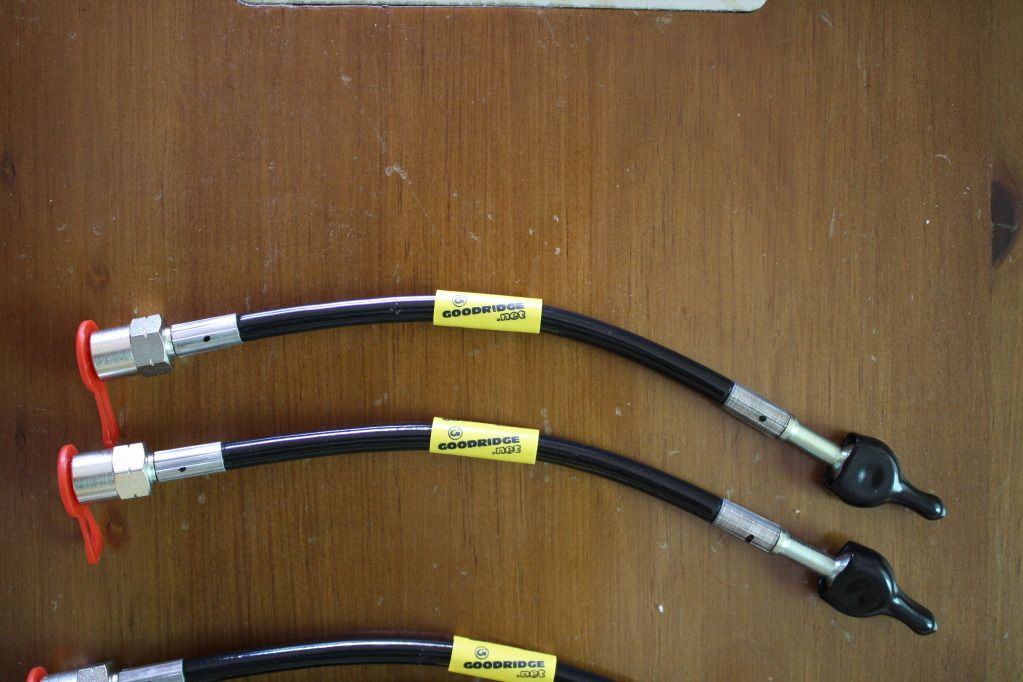

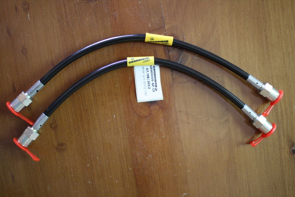

Al final he decidido montar latiguillos metalicos goodrigde, tienen una pinta estupenda, espero que funcionen igual ;D
Estas fotos son las del dia de hoy

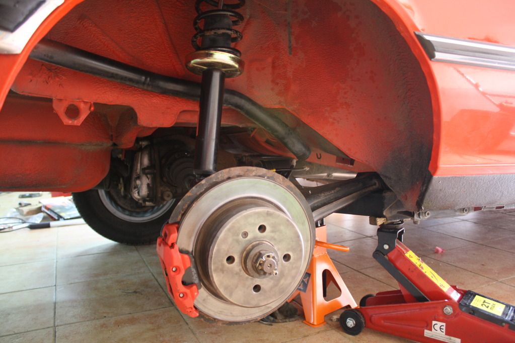

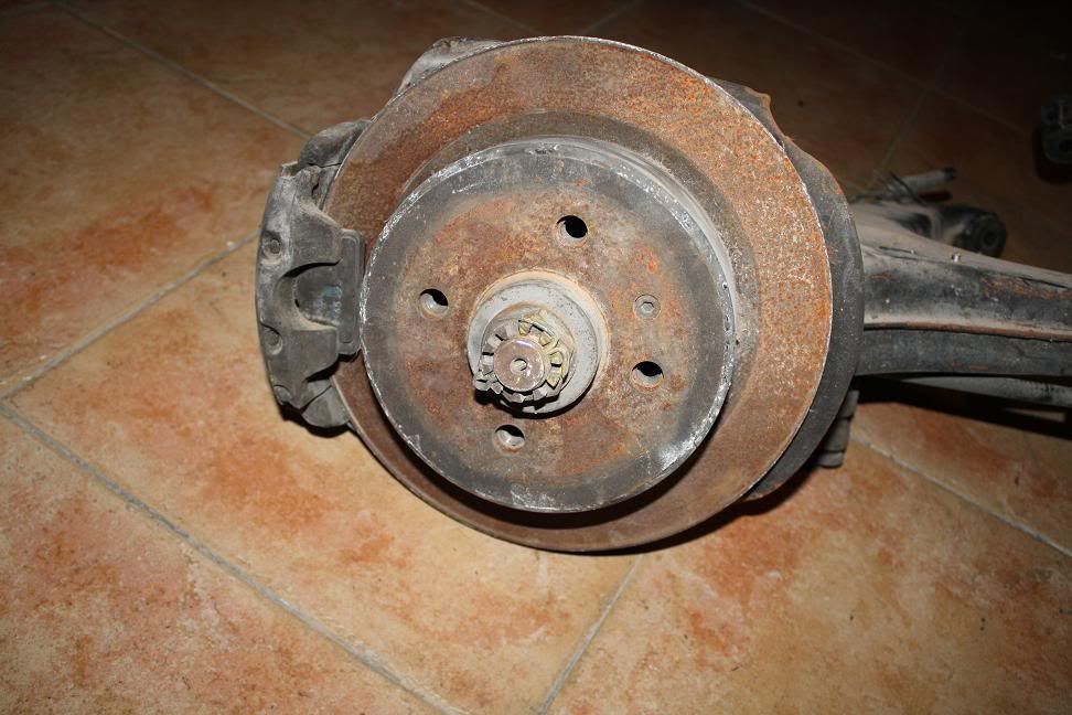

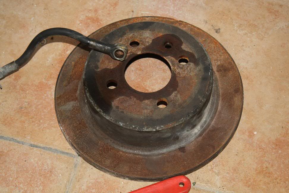

En el lado trasero derecho ya no tengo tambores, ya voy con disco :yuhu: :yuhu:
