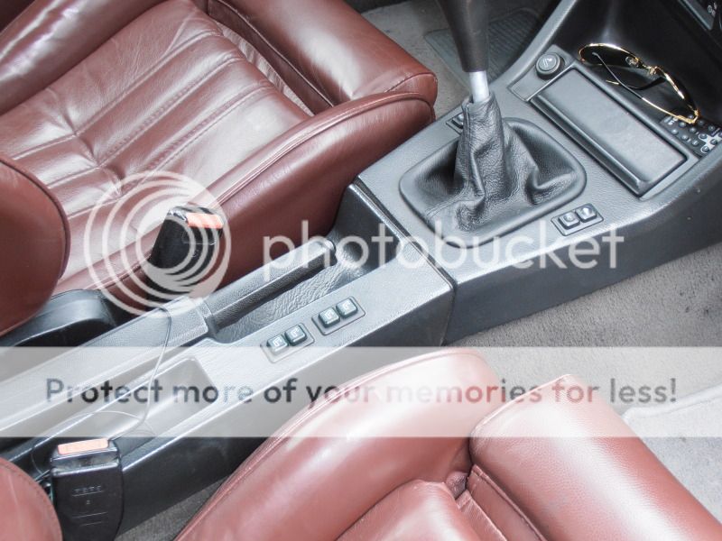

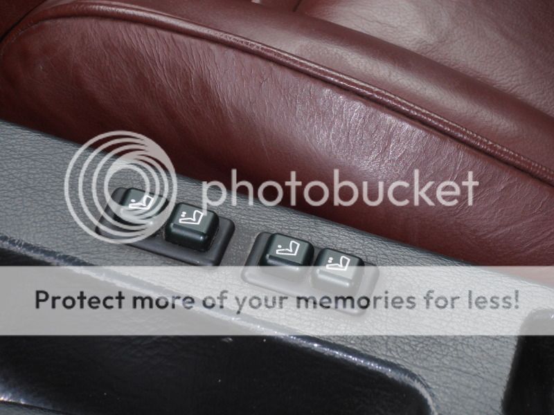

Bueno, por fin gracias al joven Rod quedaron instalados los switches de la calefacción de las sillas,
y dejo dos fotos del carro ayer.........
