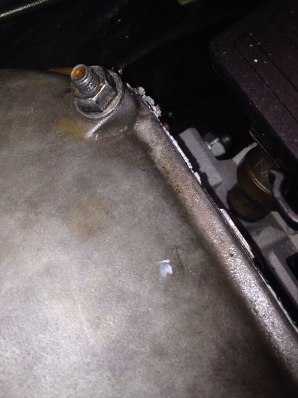

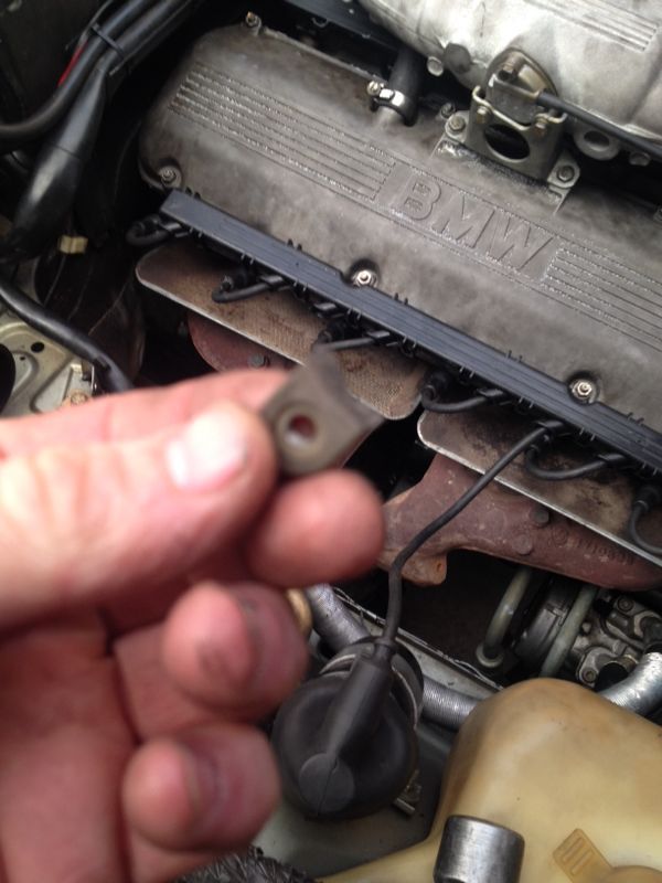

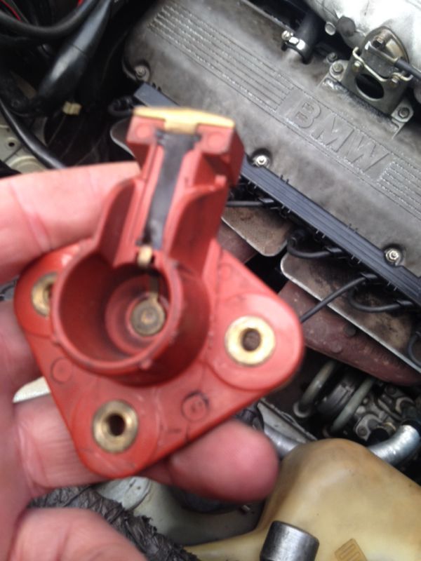

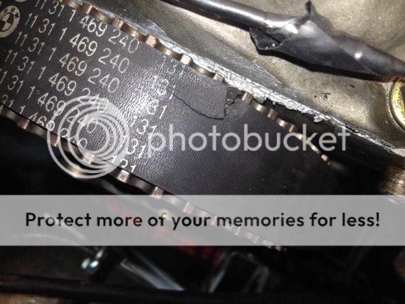

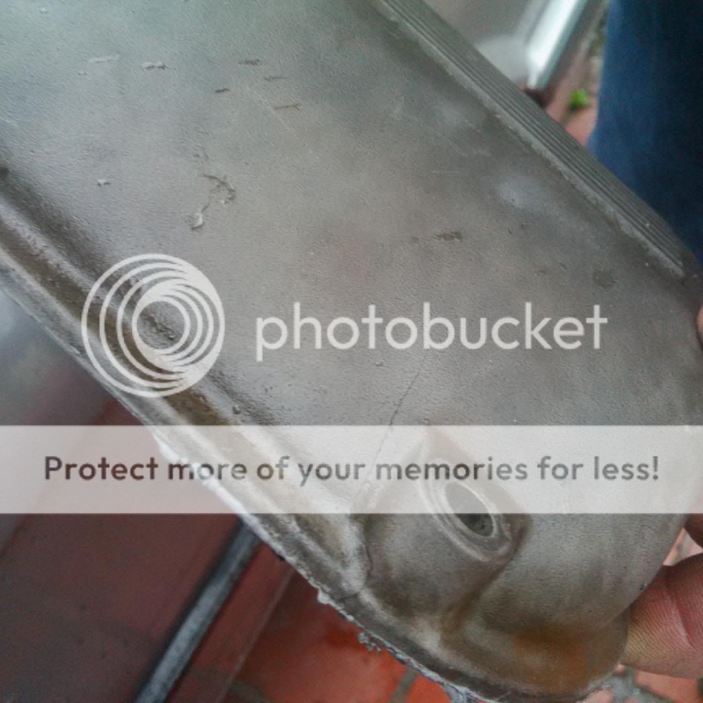

Recuperación de mi E30 (no enciende, compresión promedio 60psi):

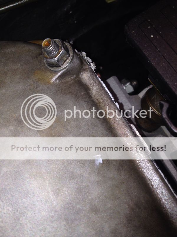

Tapa de válvulas fisurada:

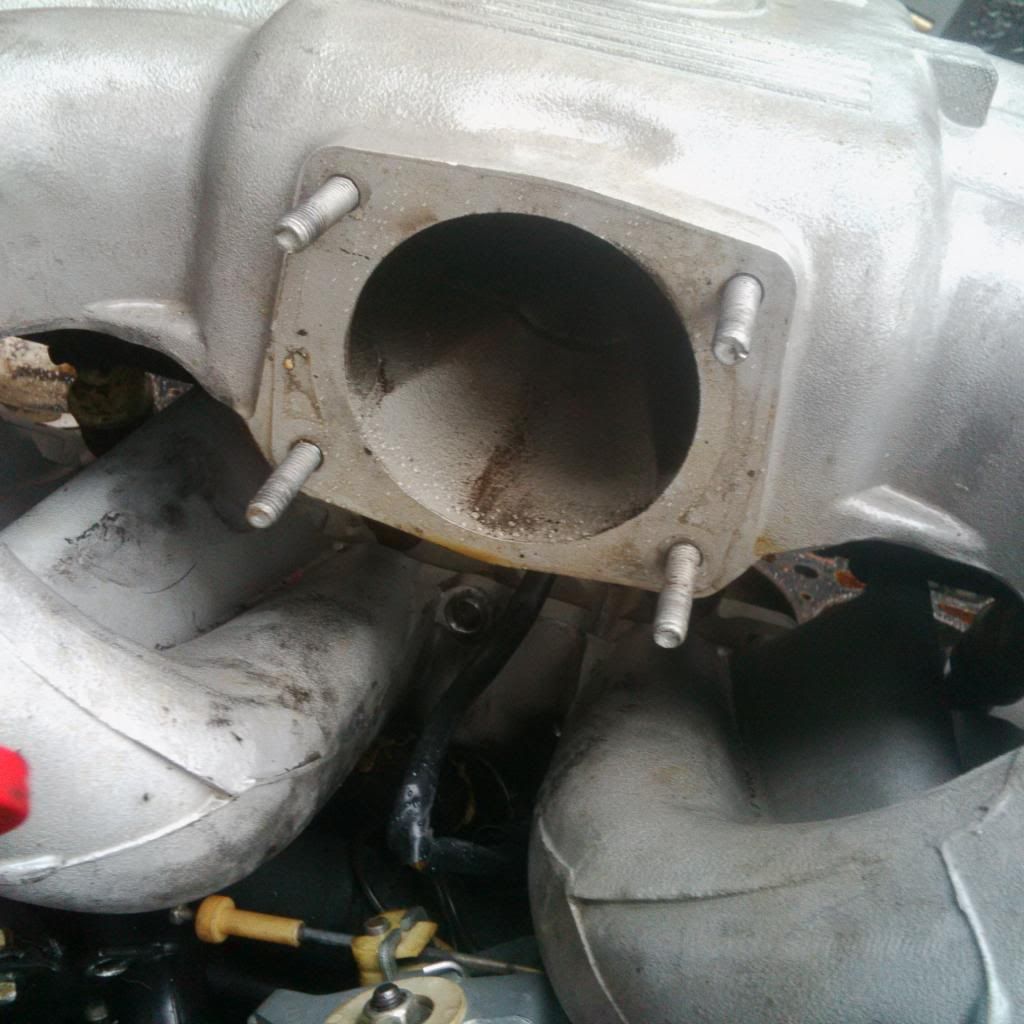

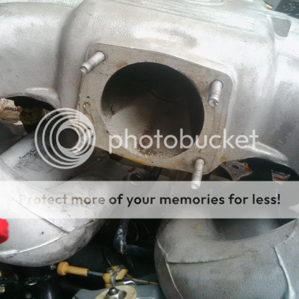

Restos de limadura en el múltiple:

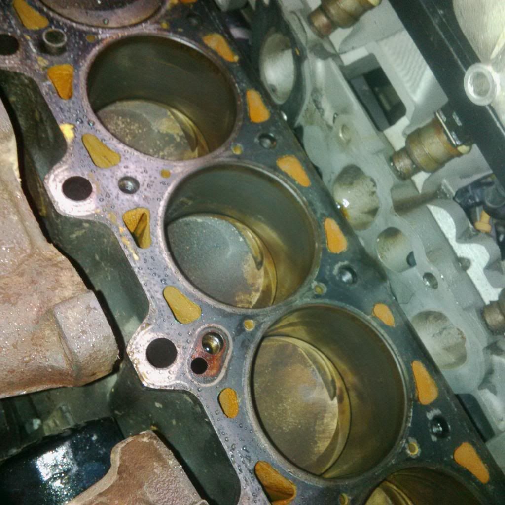

Fisuras en el bloque, cilindros completamente lisos:

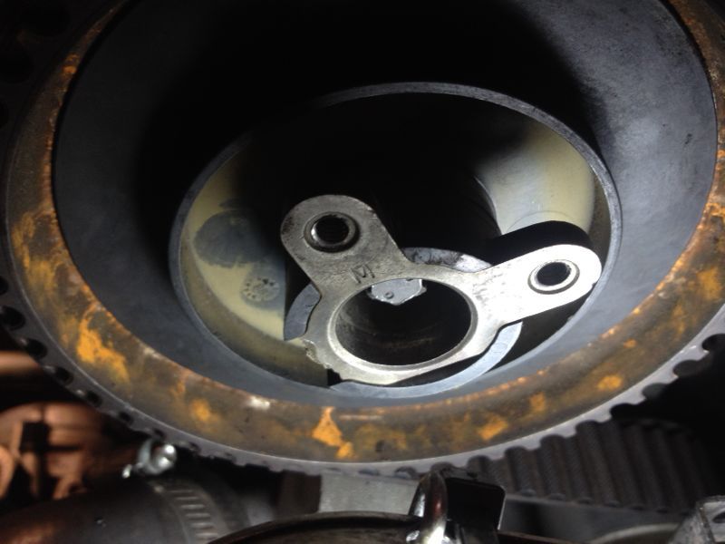

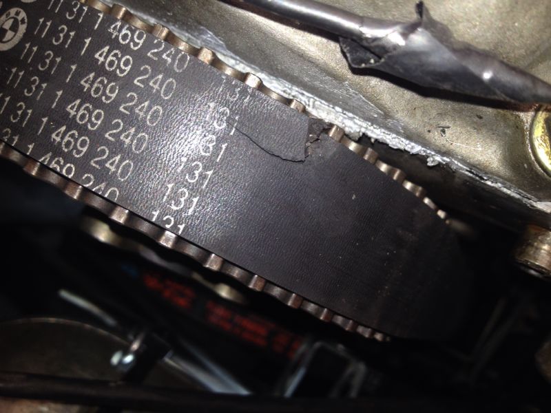

Correa de repartición quebrada:

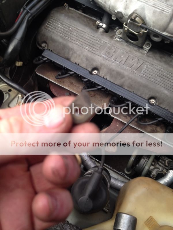

Daños varios, ejemplo:
Doble empaque de culata, uno nuevo y otro viejo:

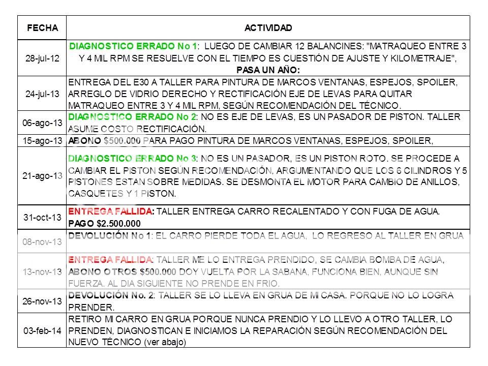

Con respecto a su pregunta de qué tiene que ver el eje de levas con la compresión en 60, tapa fisurada, correa de repartición, etc, Yo al igual que Ud., no entiendo qué paso, el sentido común me lleva a la misma conclusión suya; solo le puedo mostrar, para tratar de resolver su inquietud lo que se le hizo al carro, el estado en que lo recibí y el nuevo diagnóstico.
Si Ud. entiende qué pasó, le agradezco me cuente porque no se en qué momento fue el daño, si el carro estuvo quieto 7 meses en un taller.
Nota: me abstengo de dar nombres para no desviar el objetivo de mi consulta que es 100% técnica.
TALLER 1:
TALLER 2:

El día Lunes 3 de febrero del año en curso ingreso a nuestras instalaciones su BMW 325i E-30 de placas BCC-908, para diagnosticar el motor, obteniendo los siguientes resultados:
La compresión del motor estaba en 60 psi en promedio por lo que procedimos a desmontarle la culata obteniendo los siguientes resultados:
Requiere cambiar la correa de repartición debido a que está rota
Se desmonto la culata y encontramos que tenía dos empaques de culata uno nuevo y uno viejo, la tapa de válvulas esta vencida, la escobilla está rota y pegada, el soporte de la escobilla está roto, el vehiculo presenta problemas de lubricación debido a que encontramos limadura en las cámaras de compresión"
El diagnóstico anterior esta soportado con las fotos del principio y el testimonio de mi Tio, experto en motores, con quien vimos los daños mencionados.
