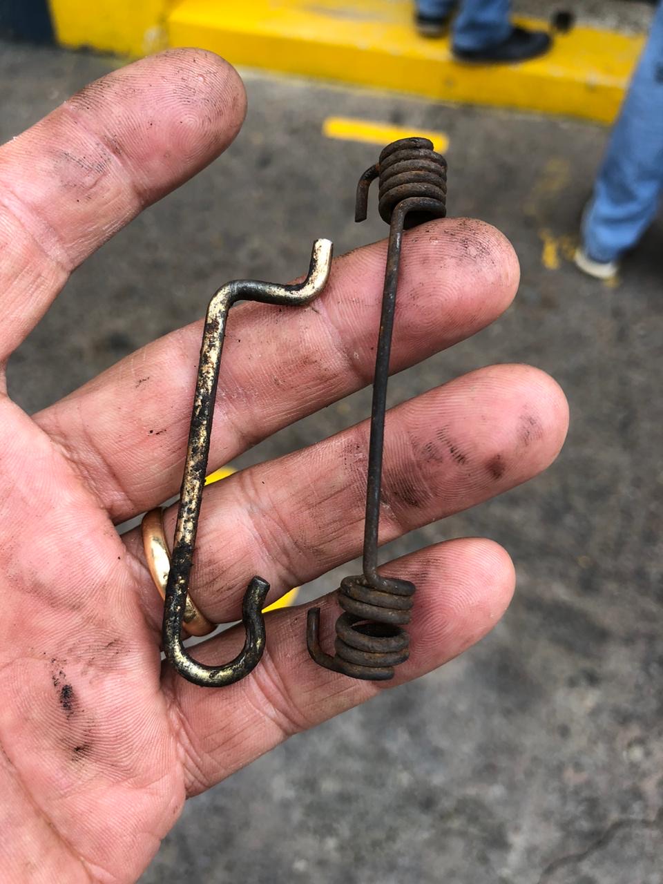

BRUCE NINE - e9 3.0 CSi
Diciendo y haciendo, resortes que quedarán mejor que nuevos en acero inoxidable.

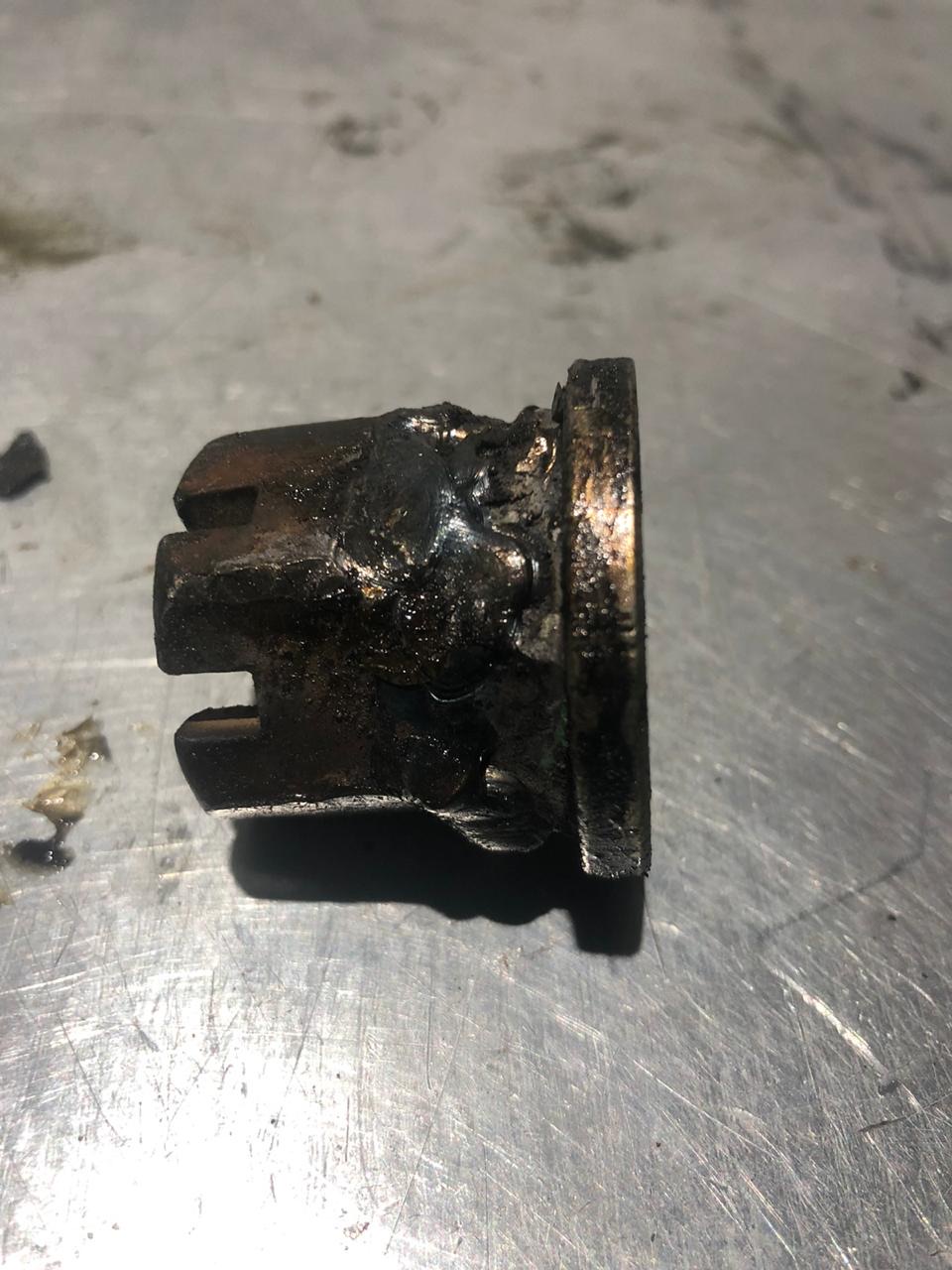

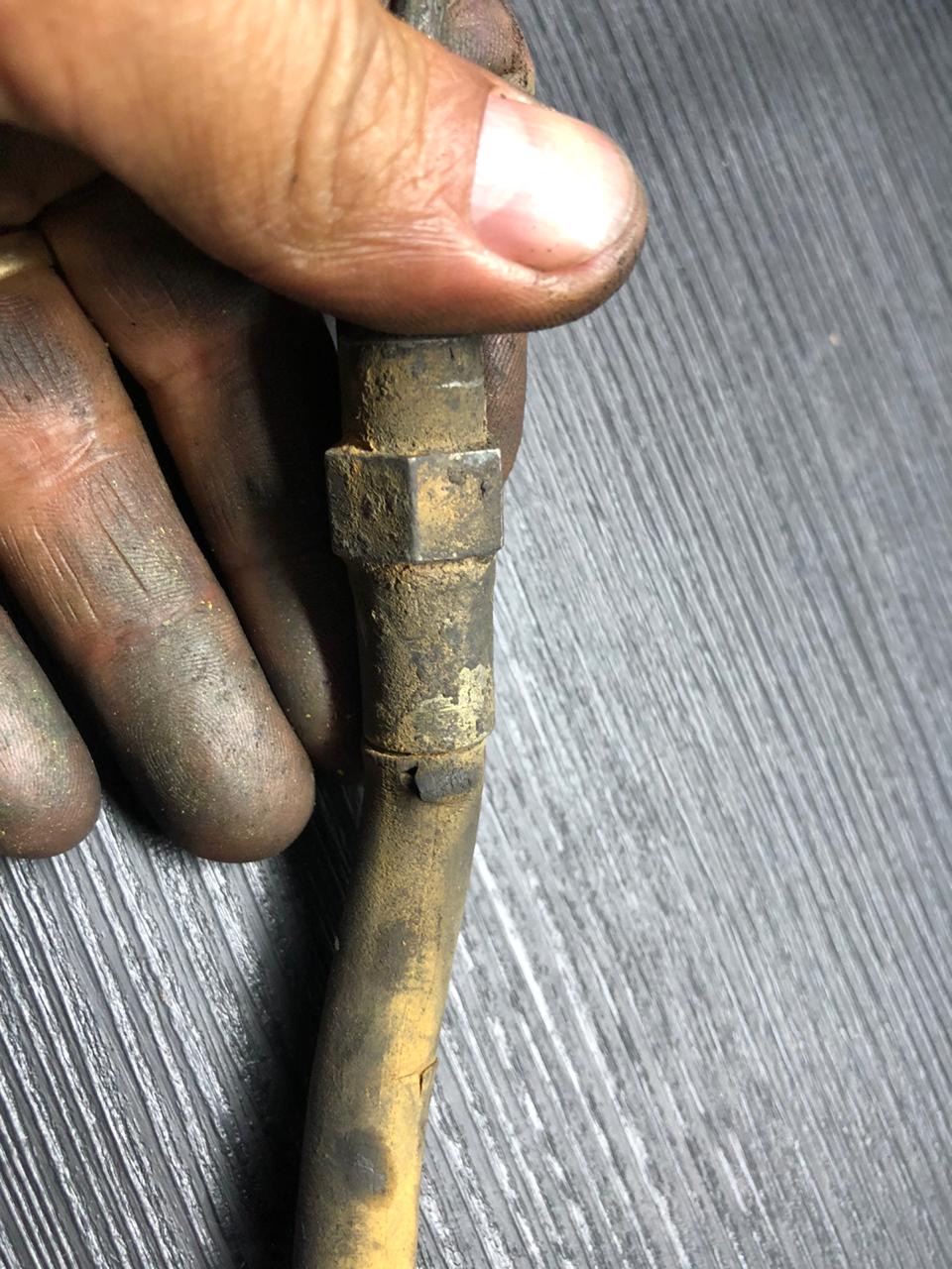

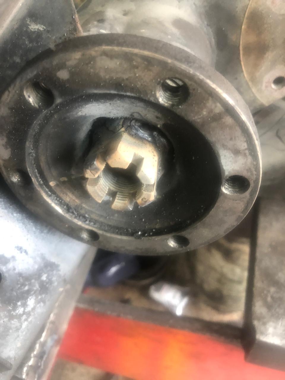

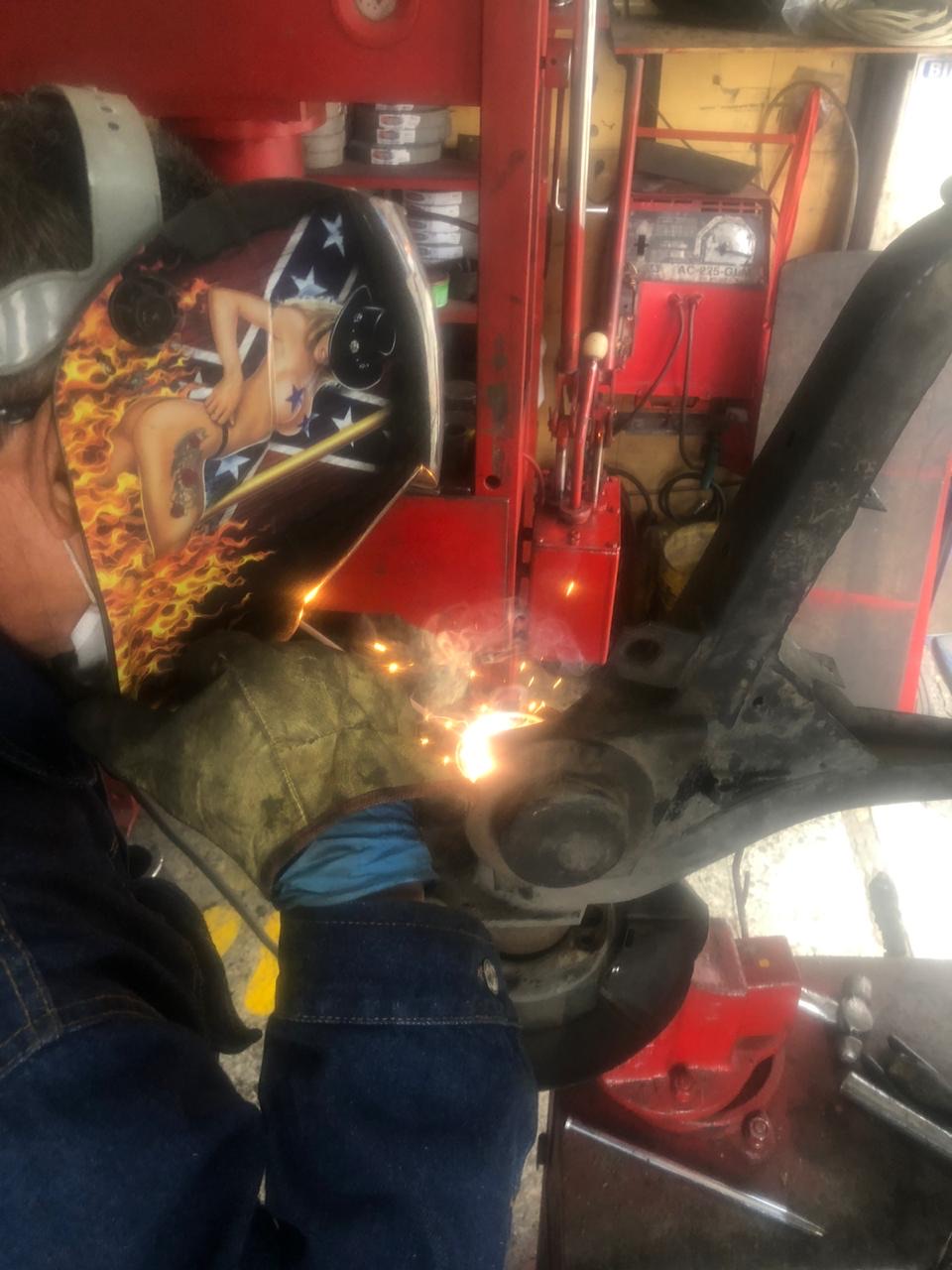

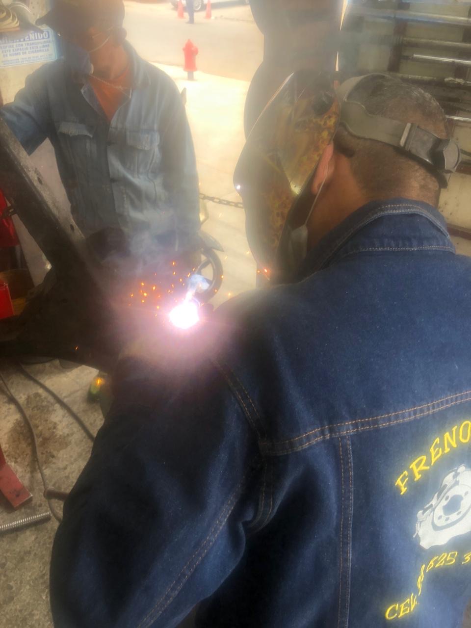

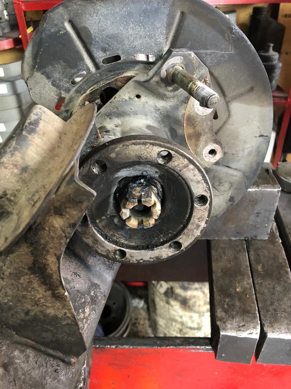

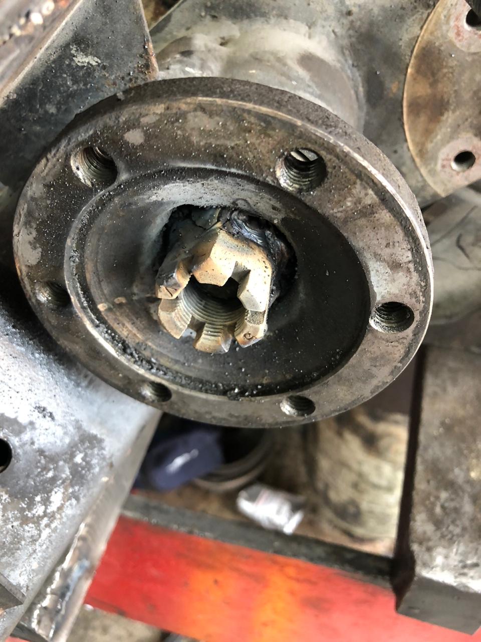

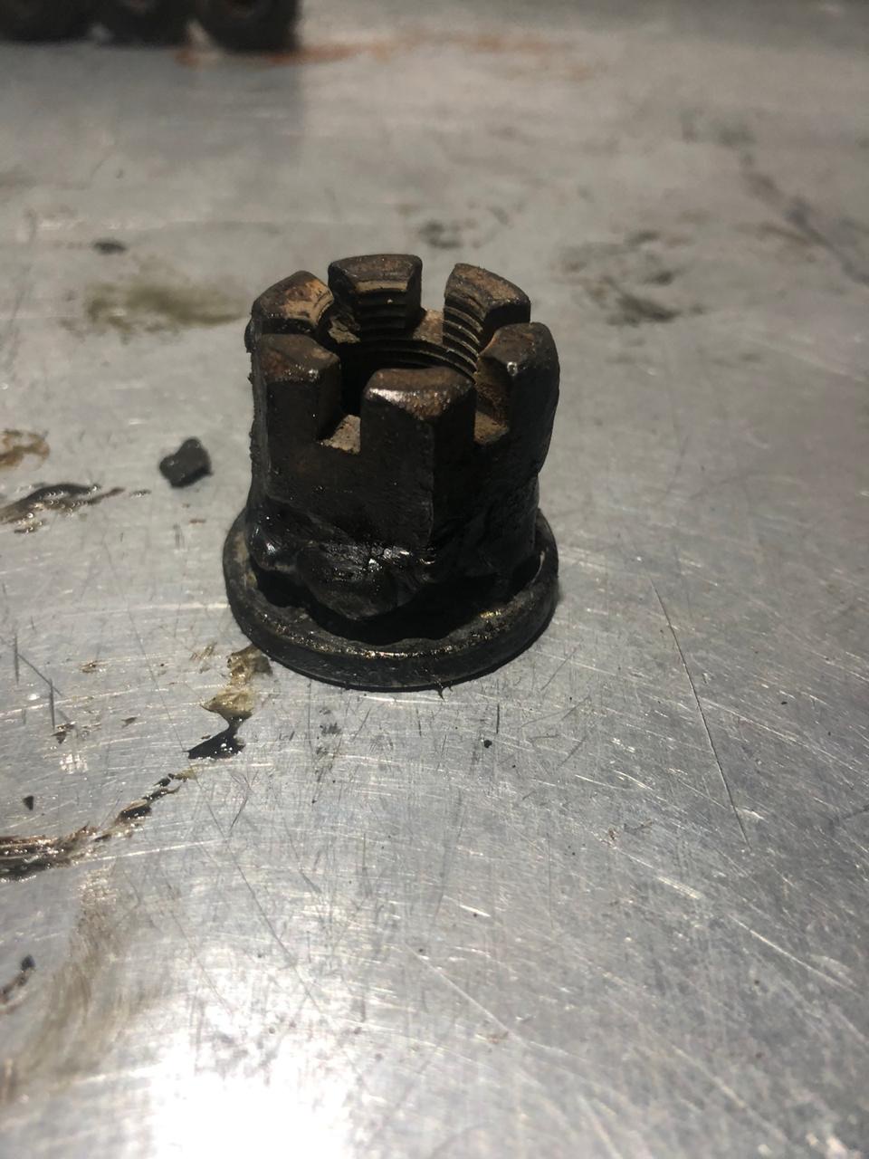

Soldándole una tuerca sobre la otra por que la primera se redondeó
360b3e8a3527b98fceb0ce46632188b1.file
180e6d532d326602a0673eab914eec86.file
Así se soldó
1e8d5123e6a0c13d2973f9bb89099852.file
5c7edca783f6f723622a9866b38ce4bd.file

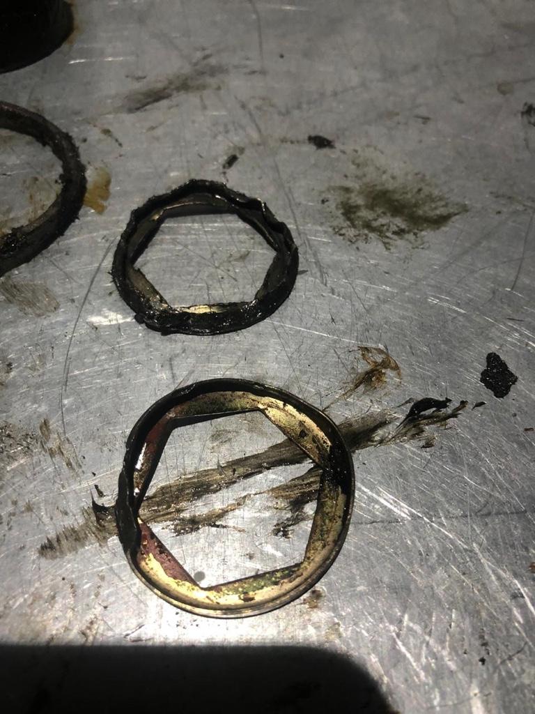

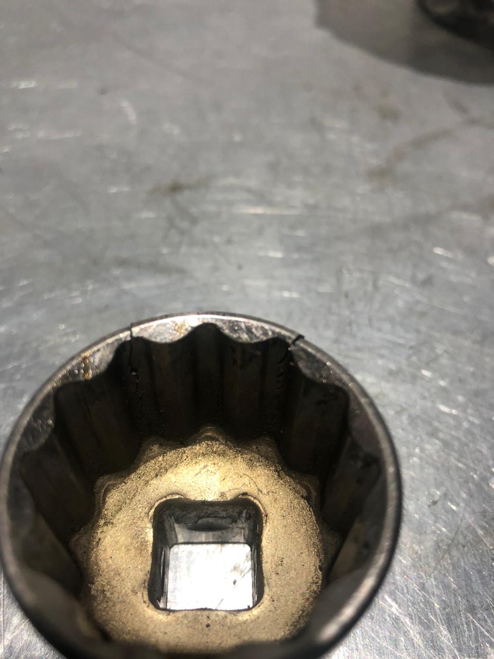

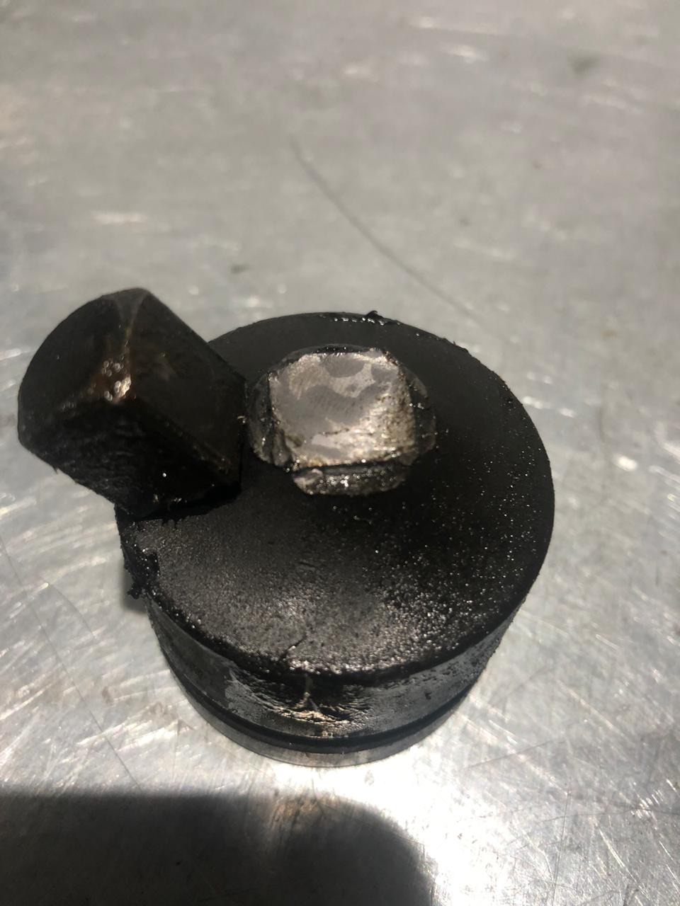

La primer copa que se partió jajajajaaj
6fcb7126864f753d408f9f36717052fe.file
Después se partió el reductor
ba9ef1a57bfa6f06b8f0cce3b456a614.file

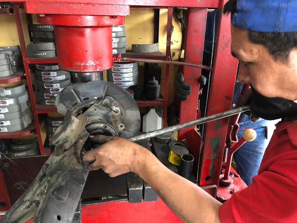

El operador con el volvedor y la palanca sacando la tuerca casi fundida después de 43 años de uso
f1f9704f53d74ba91eaa26d8746c71c4.file

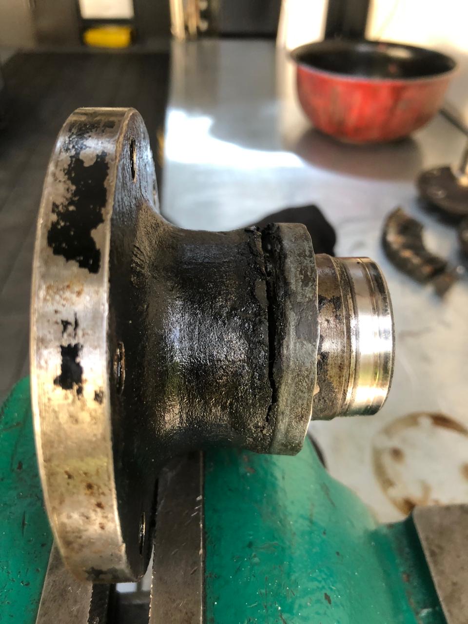

Como se ve la soldadura
2406eed59c78ed2272fb327d20abc366.file
b730501b7359c21fed8f474e0ef59706.file
9cc191b92ebc04a0d7c66363f6554cc5.file

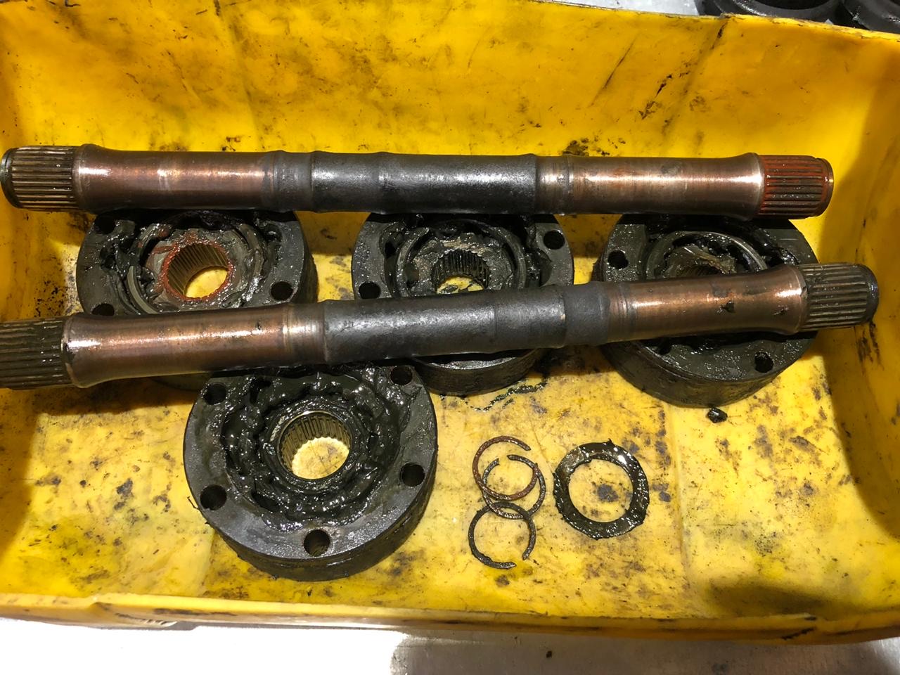

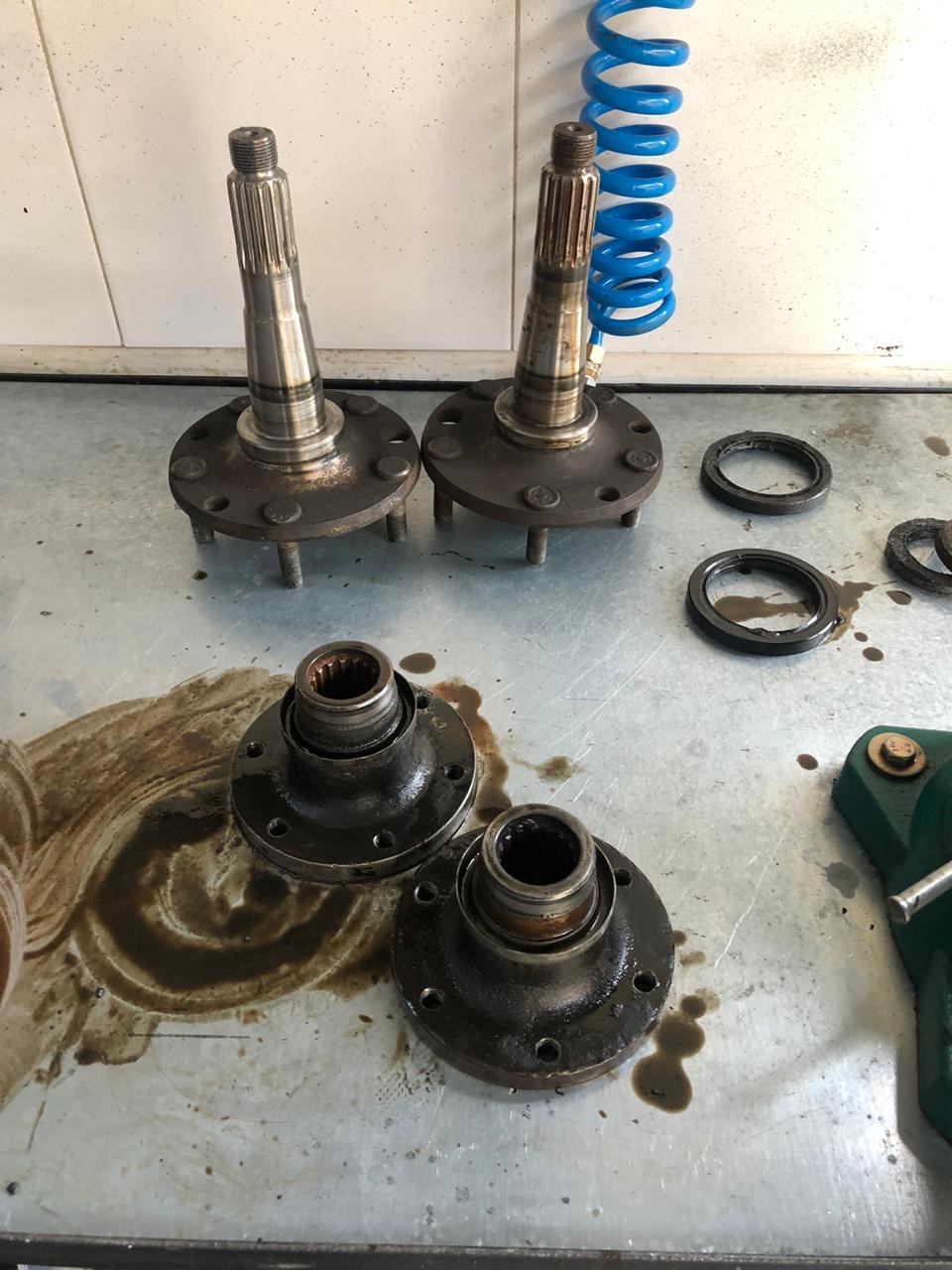

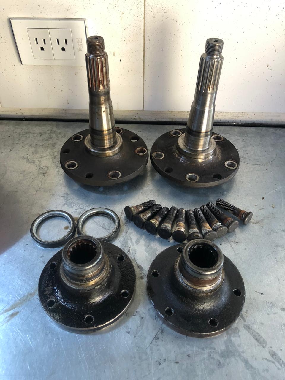

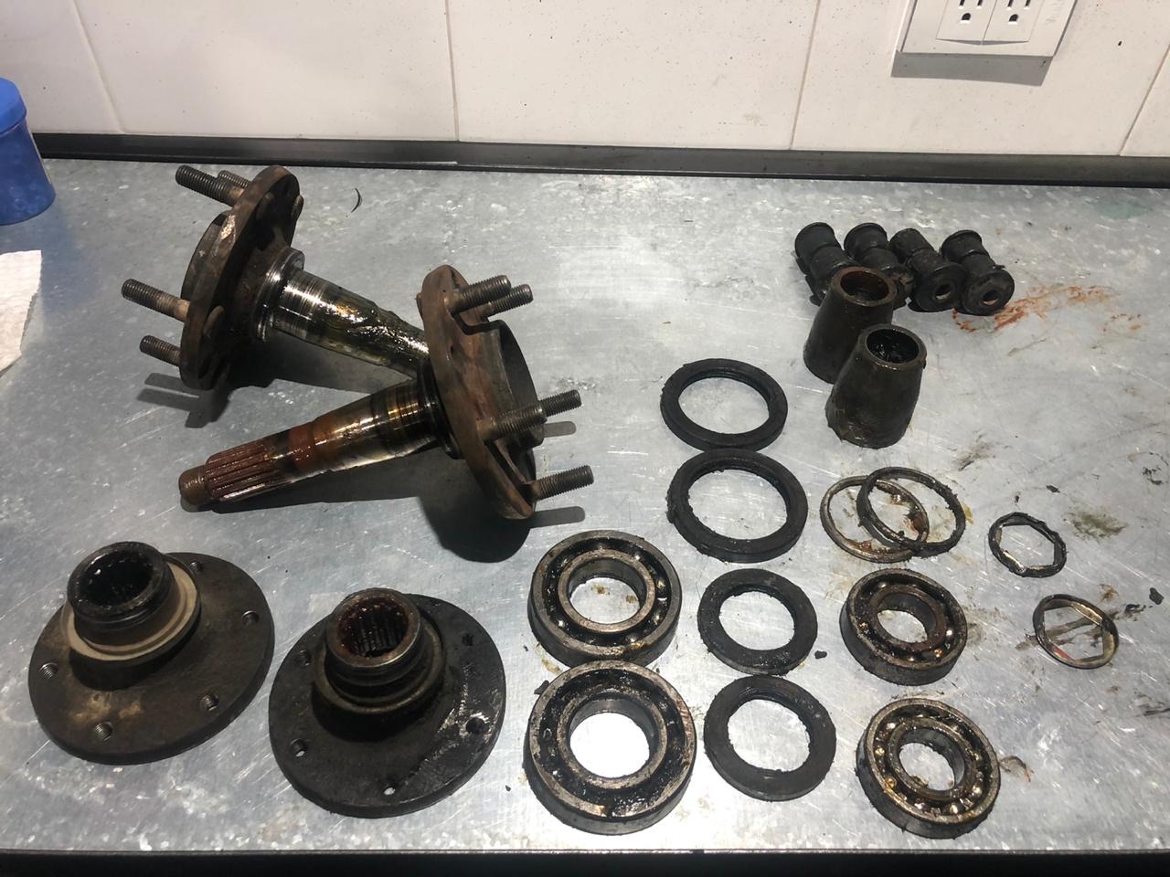

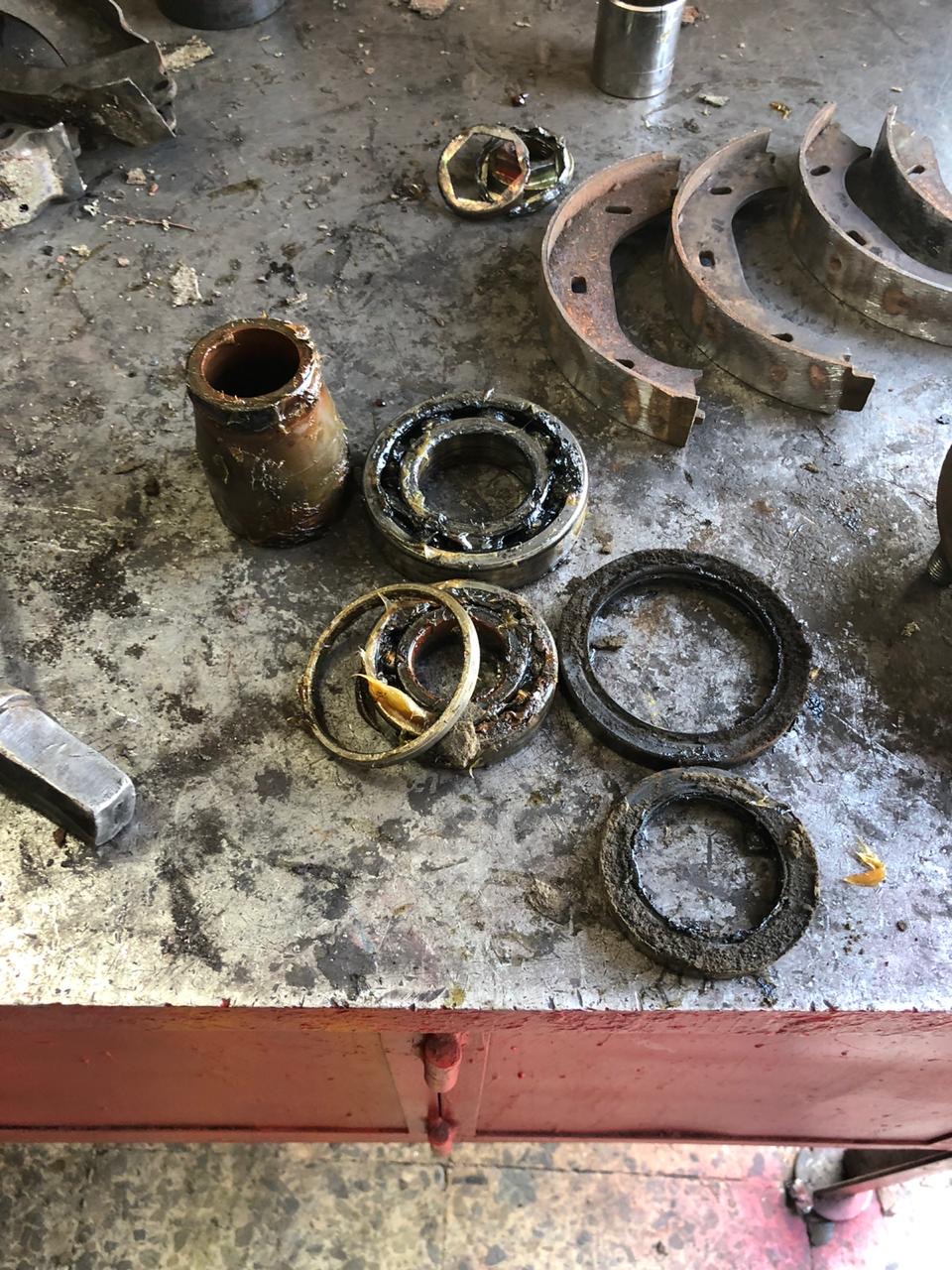

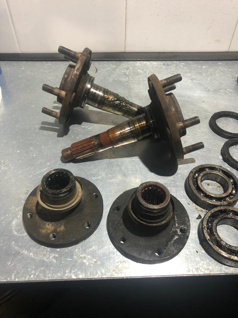

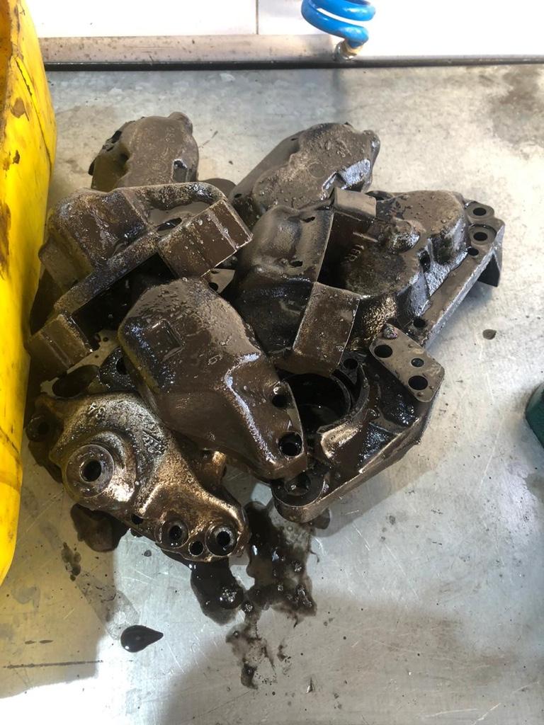

Luego de la pequeña odisea los rodamientos laterales de eje de cada rueda ya desarmados.
f445bb655dc6da35e2484a197396f20d.file
3f2c042154db69baa2bb1b3249b985c3.file
b96610593b783c7f0479e53caedf8c21.file

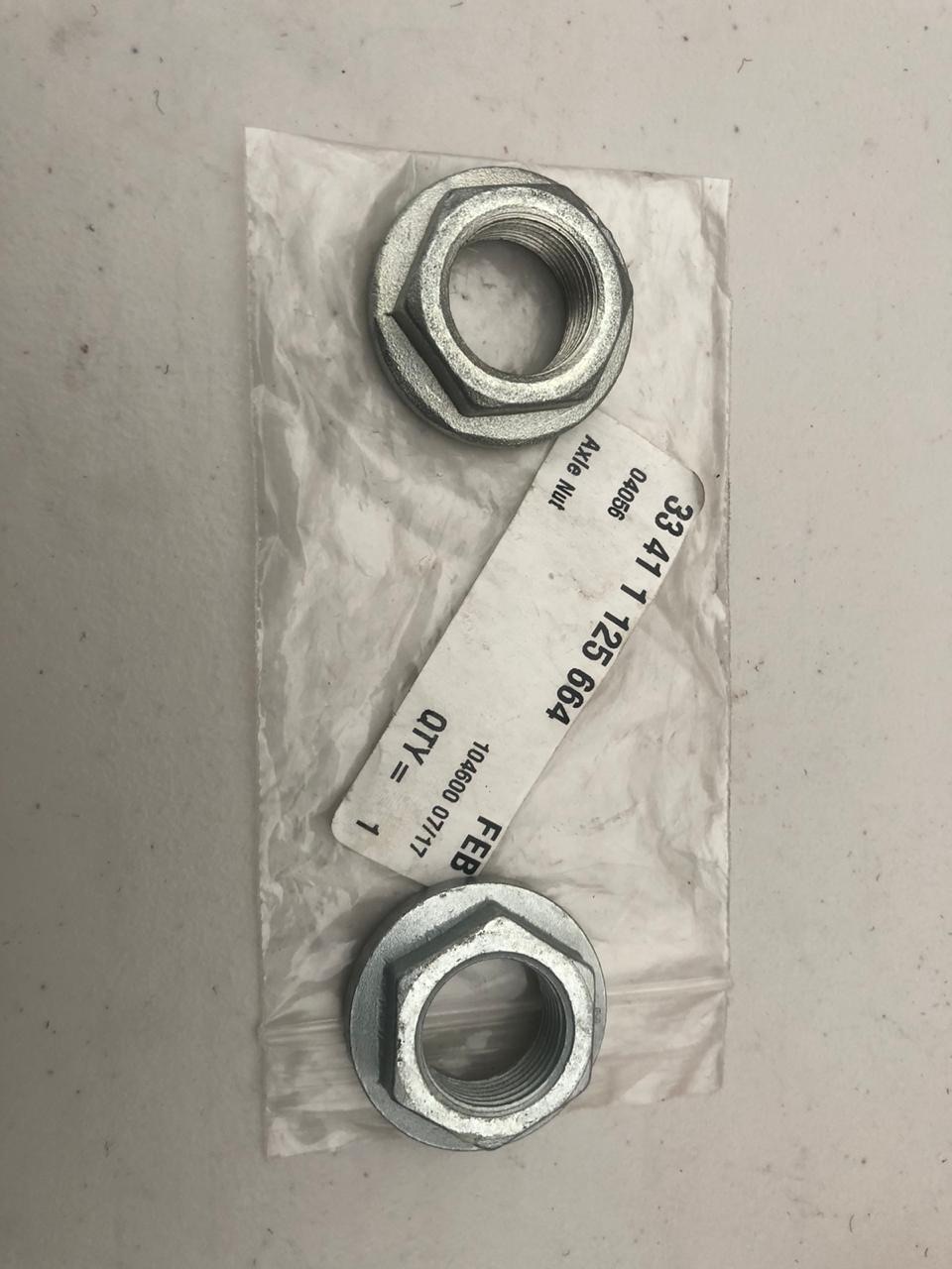

Las tuercas originales se encontraron localmente.
64fd2ff7eaaeb15b4cec22fd31acdaec.file
b3763bc7c366ae40cde4915331d32c0a.file

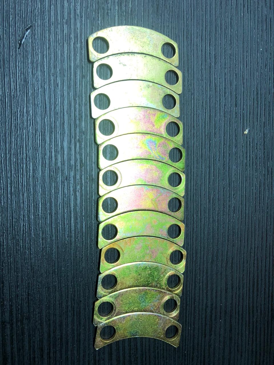

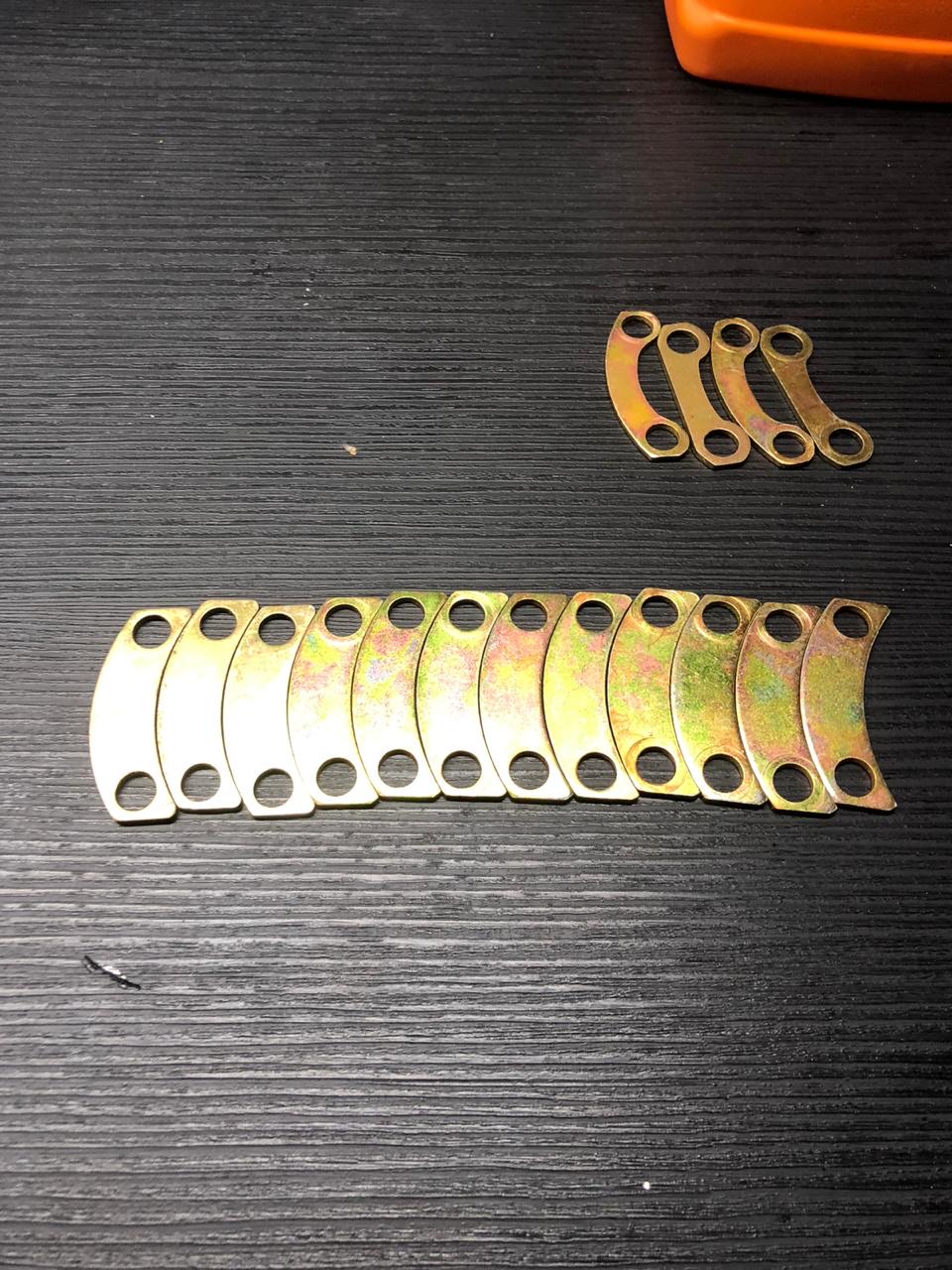

Sin embargo las placas de fijación caídas en batalla toca buscarlas un poco más.
23e49d783408d349924e4bd6a1b5e660.file

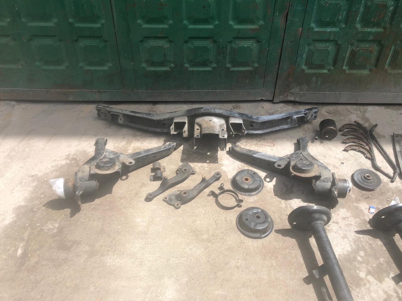

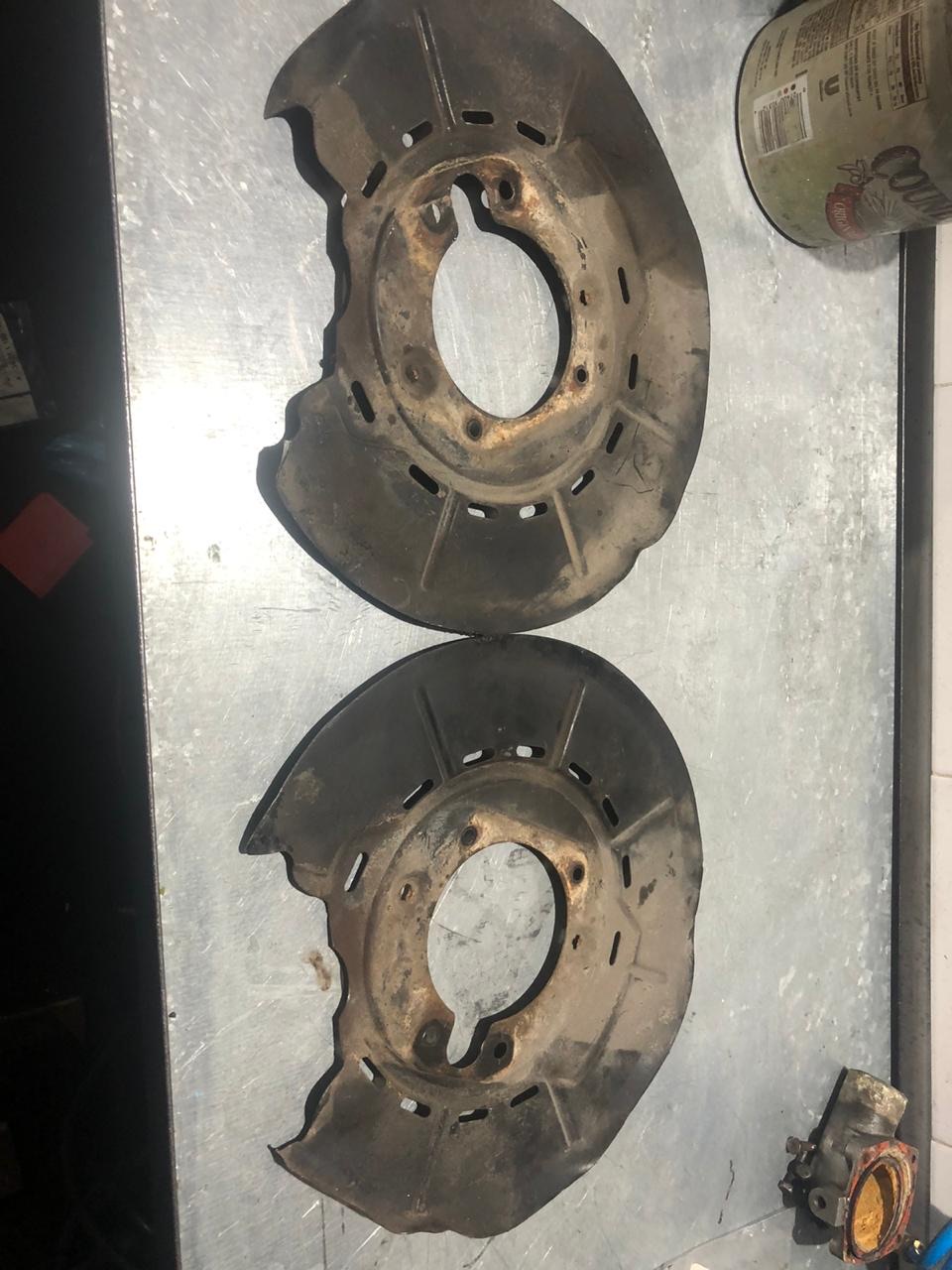

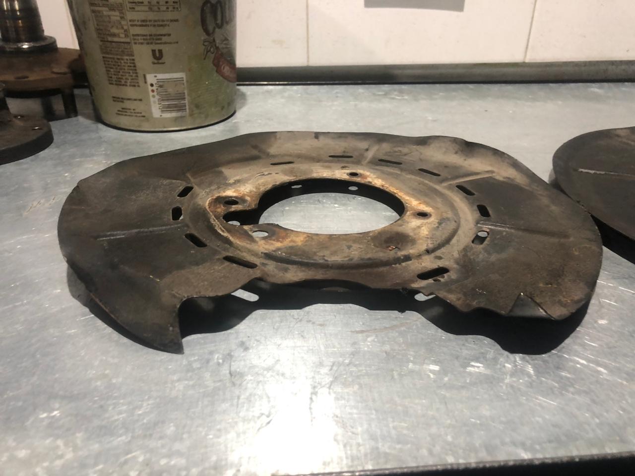

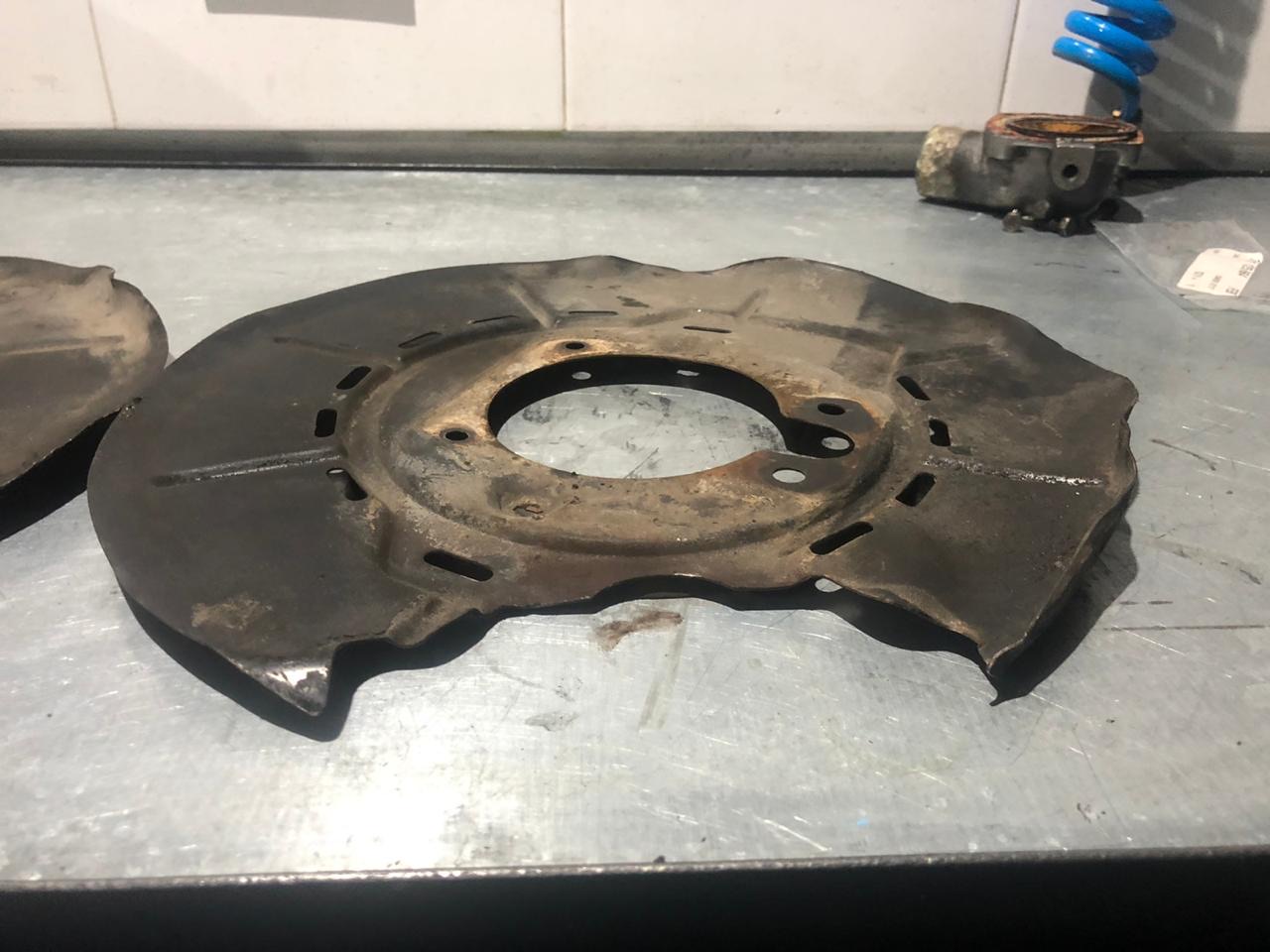

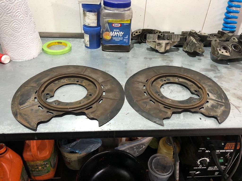

Los platos traseros hechos leña, necesitarán una buena intervención.
b331e2328ec01b1bd90ac26b0373d246.file
286e2d9977c59fdc231cd0de9567ee9c.file
fd8c2a6fa94dd99b865f57cb00cb7f6c.file

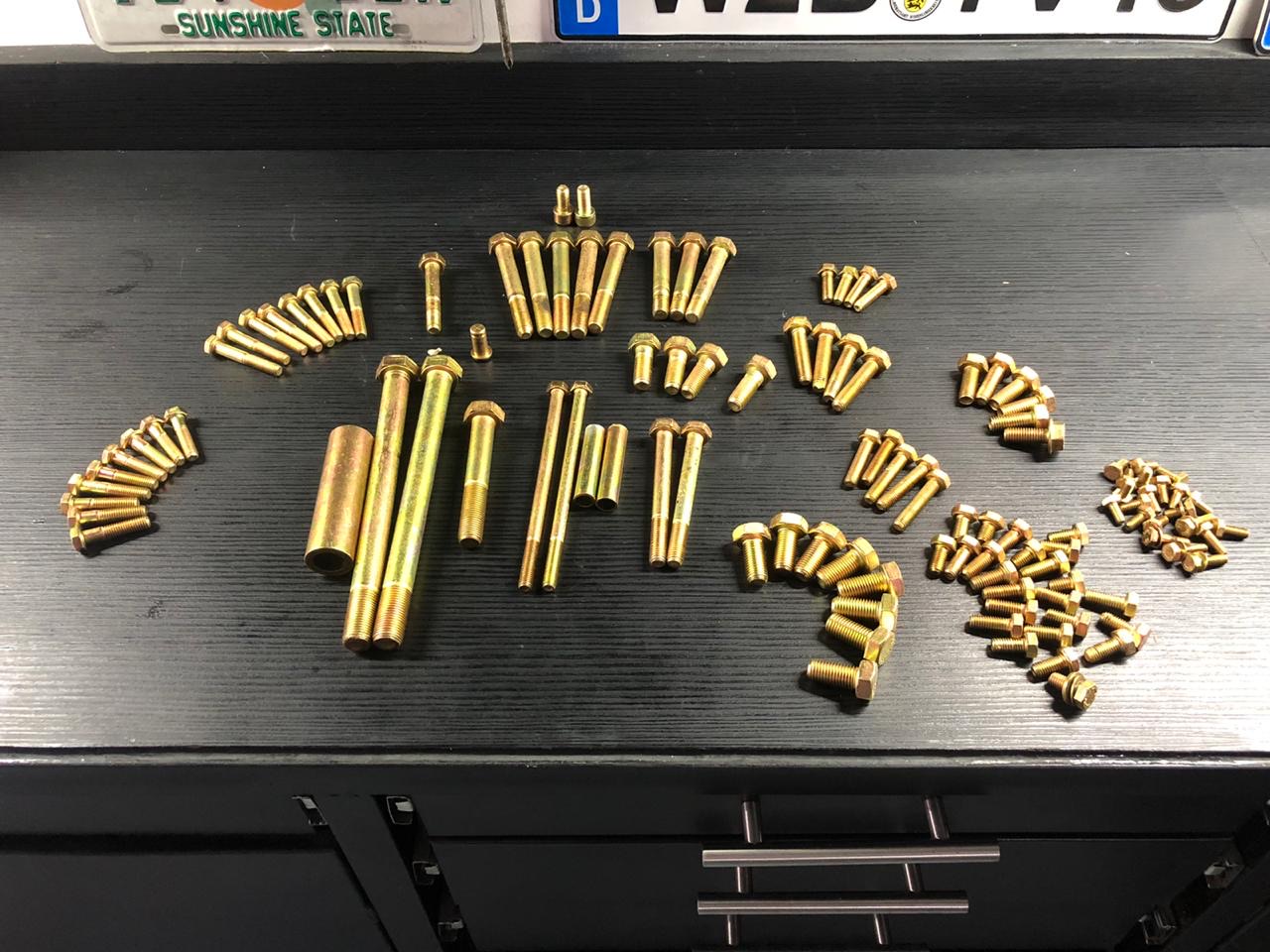

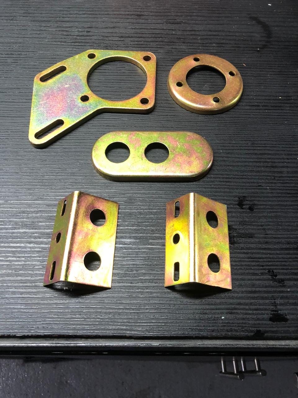

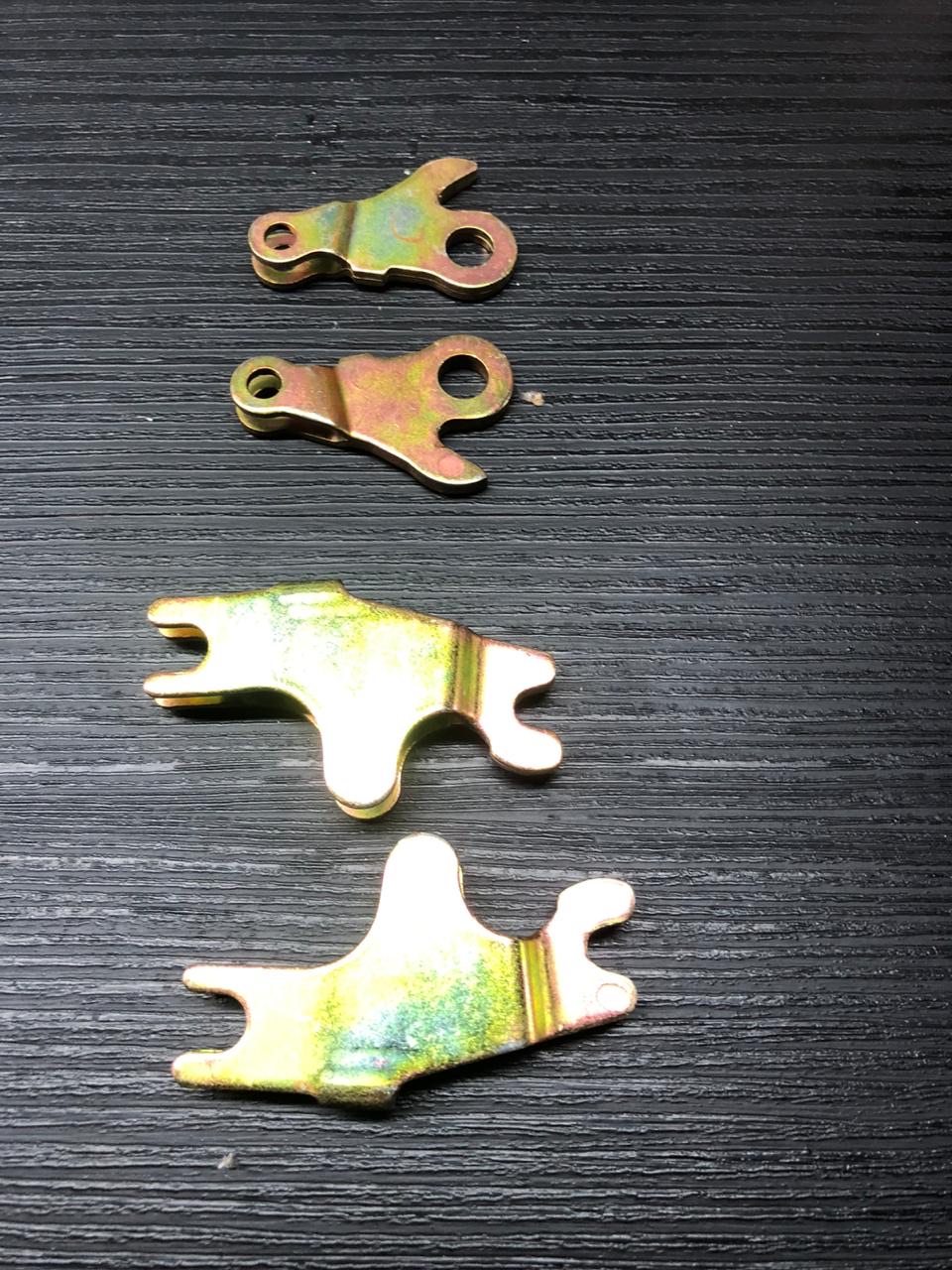

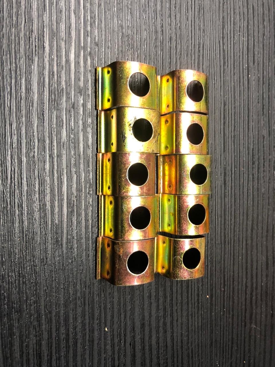

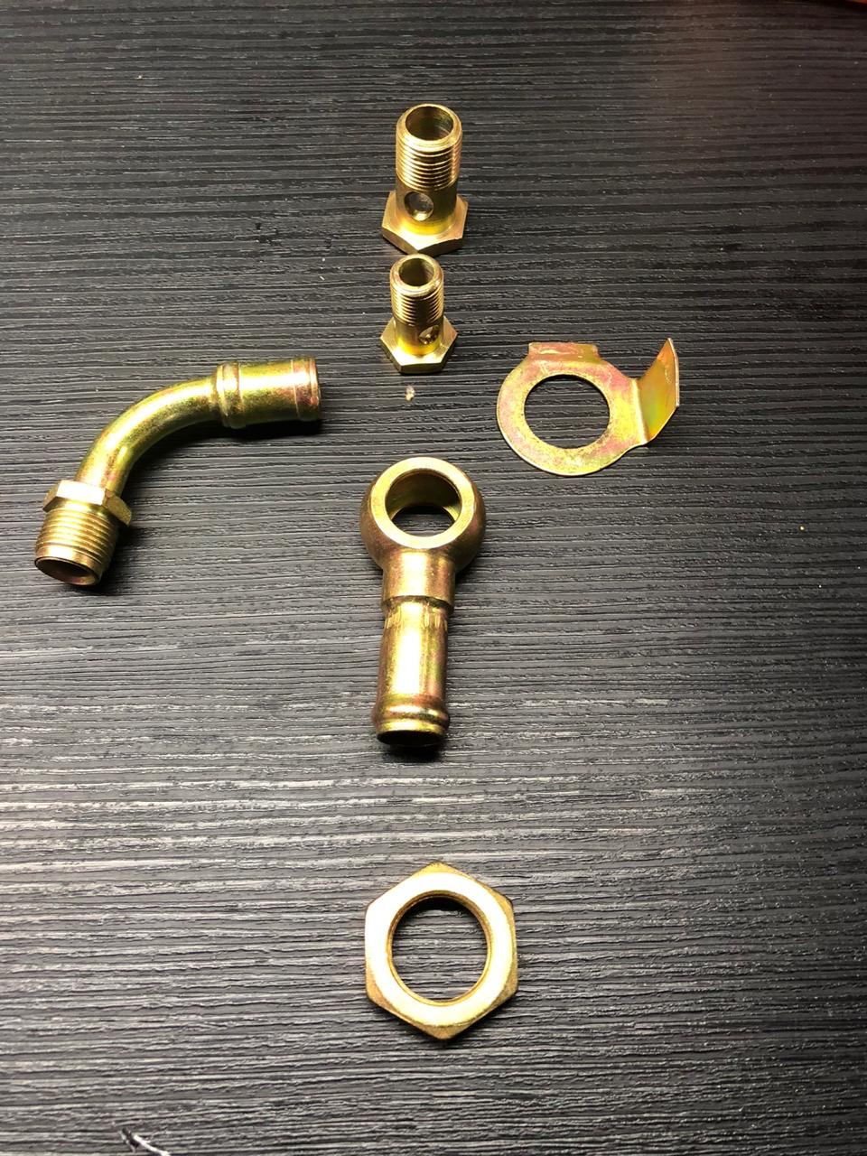

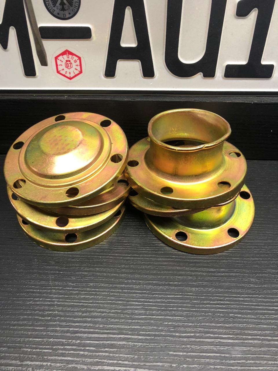

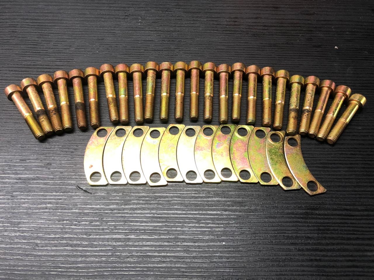

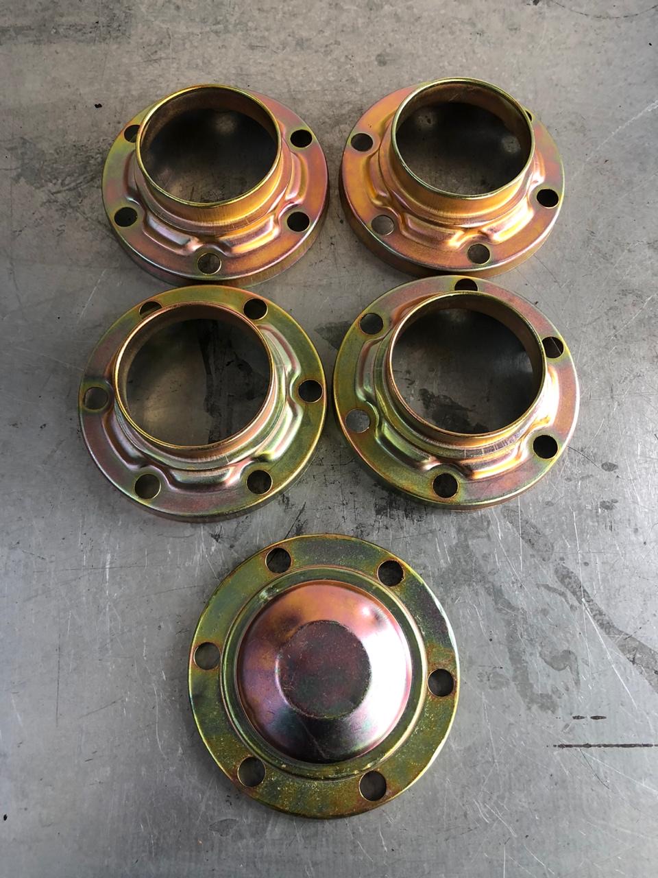

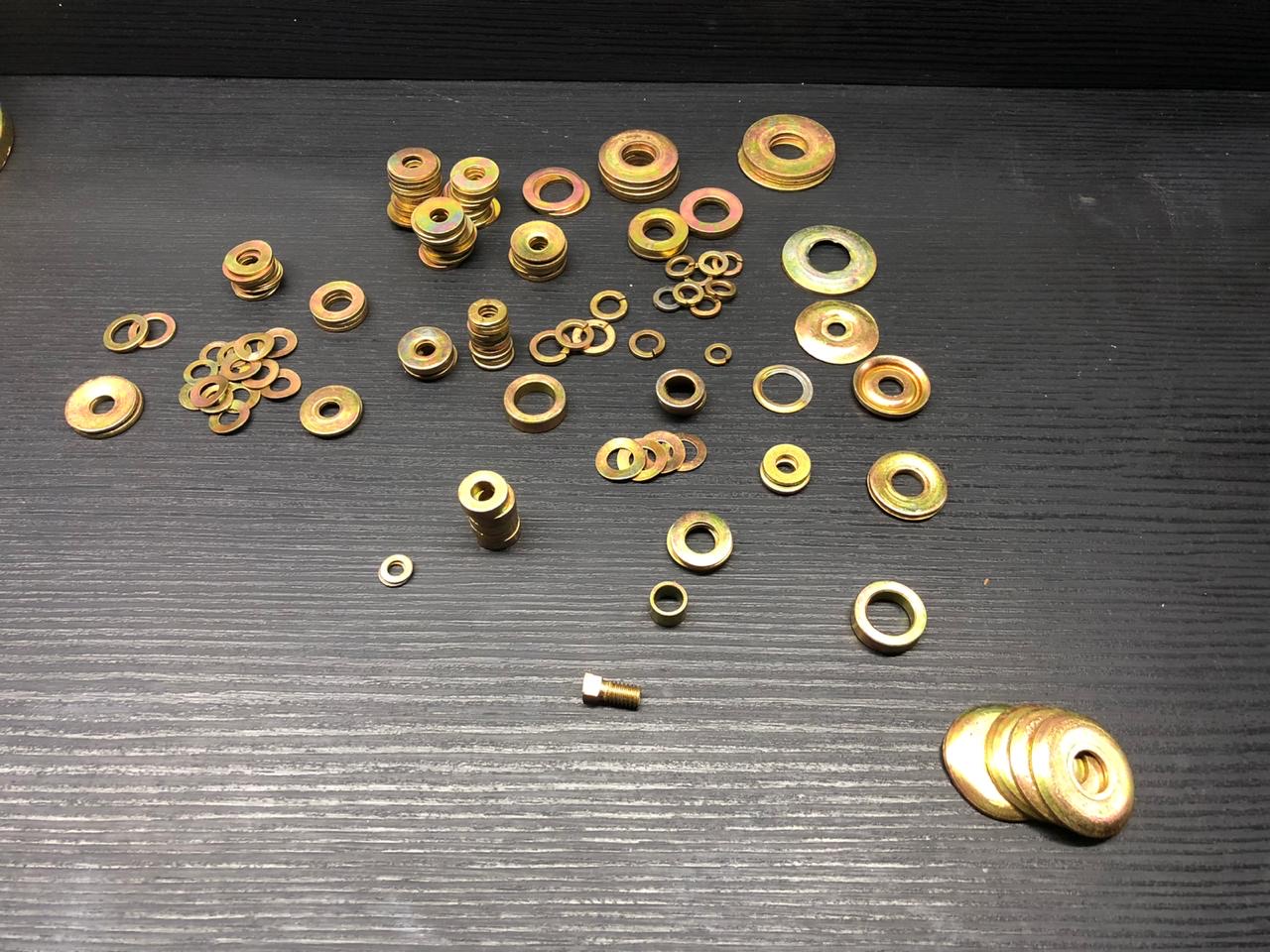

Acá ya una parte de las piezas zincadas.
Reactions: Pedro
Acá ya organizado por Roberto .

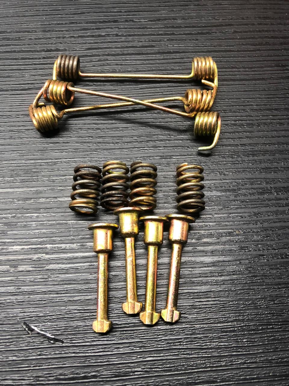

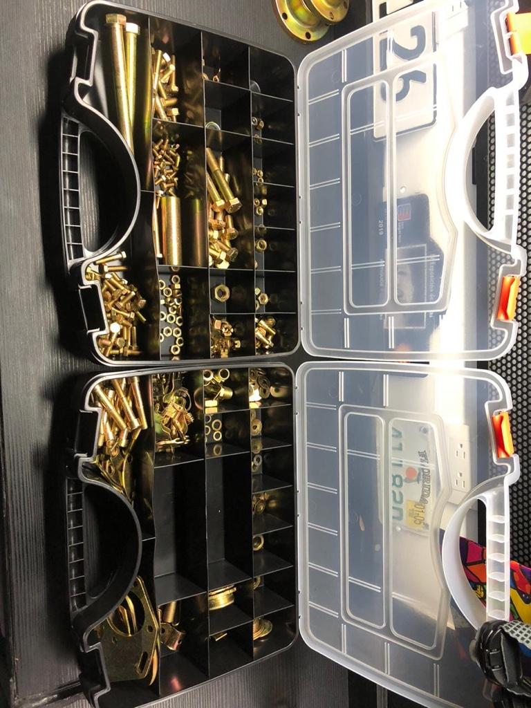

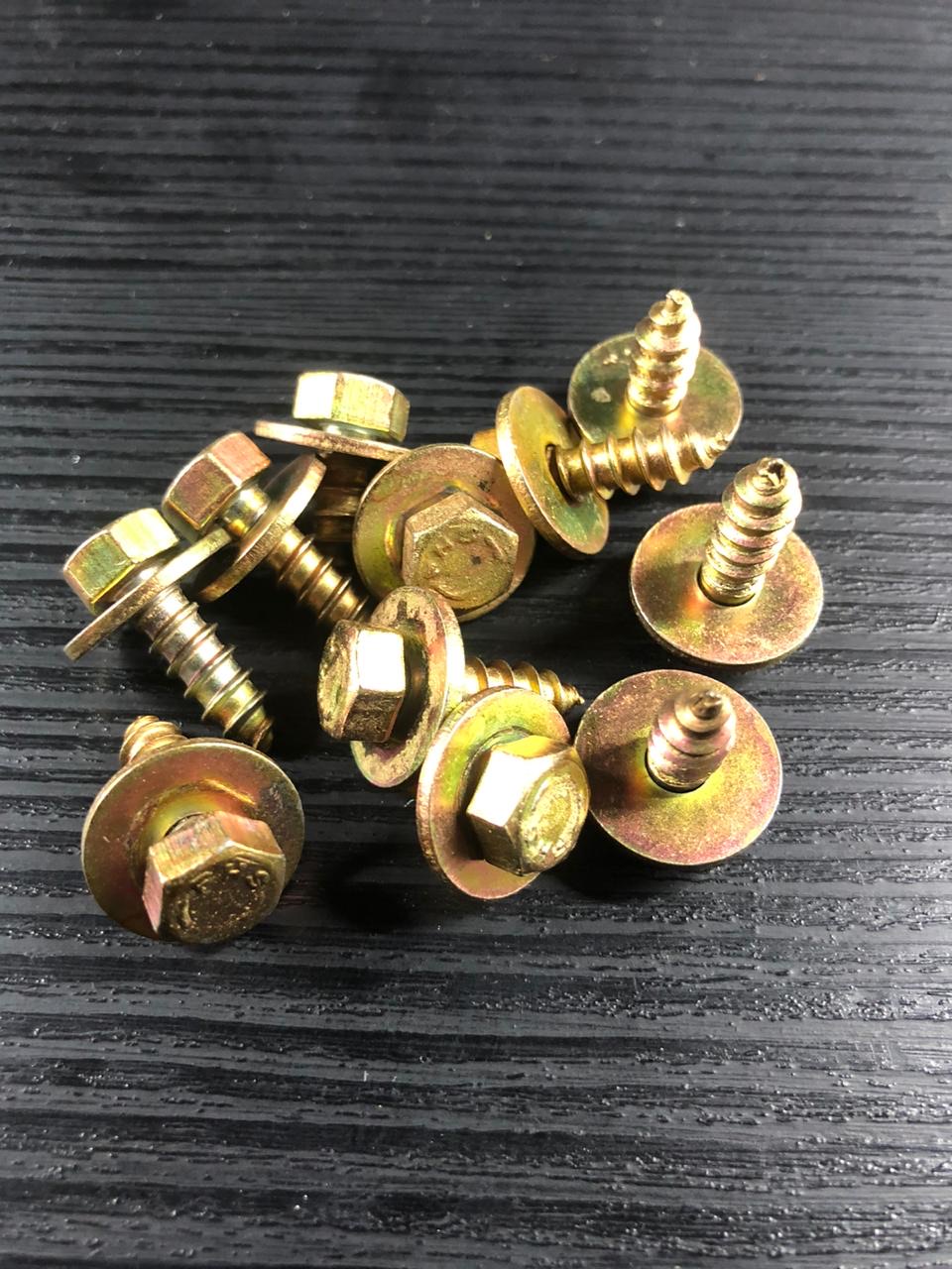

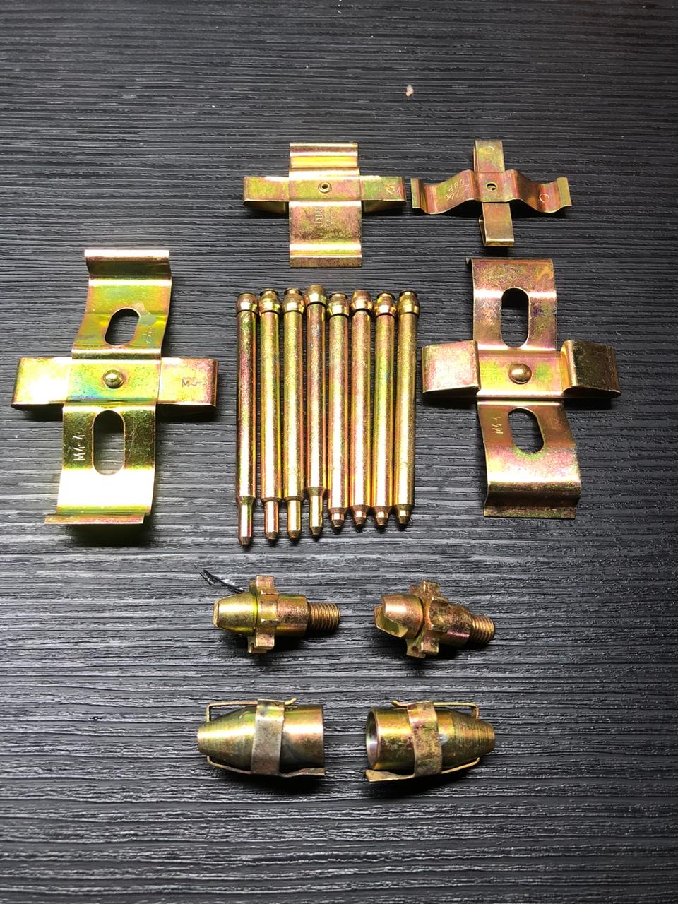

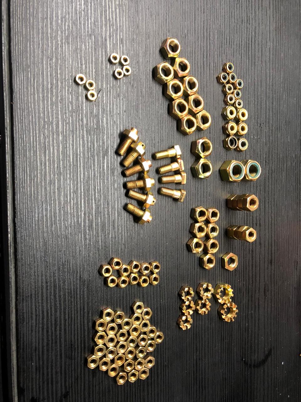

Algunas piezas que faltaban Robert las busco de piezas propias para completar.
Y todo almacenado en cajas que después agilizará el proceso de armado.

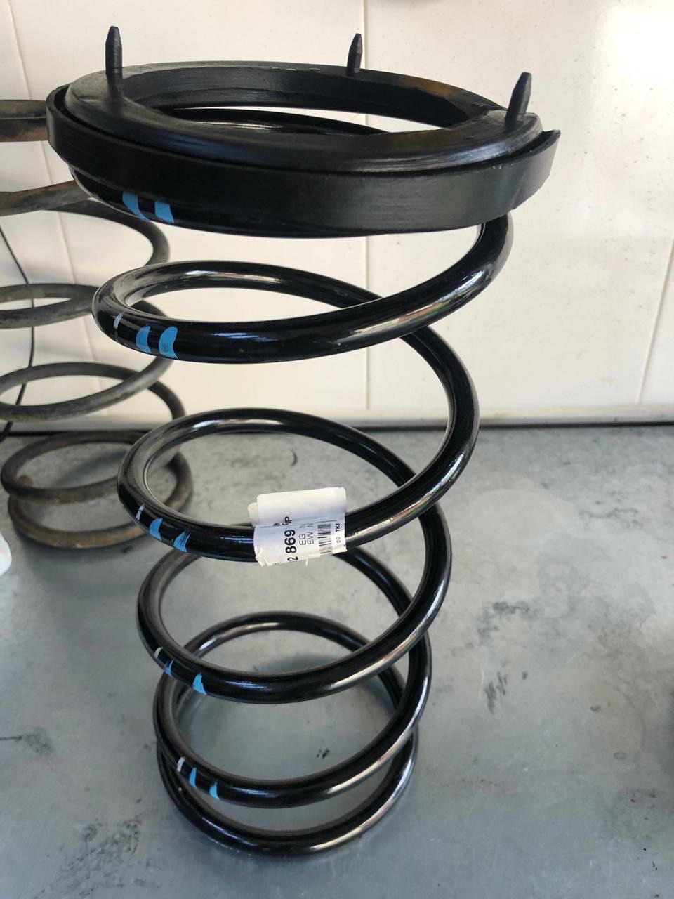

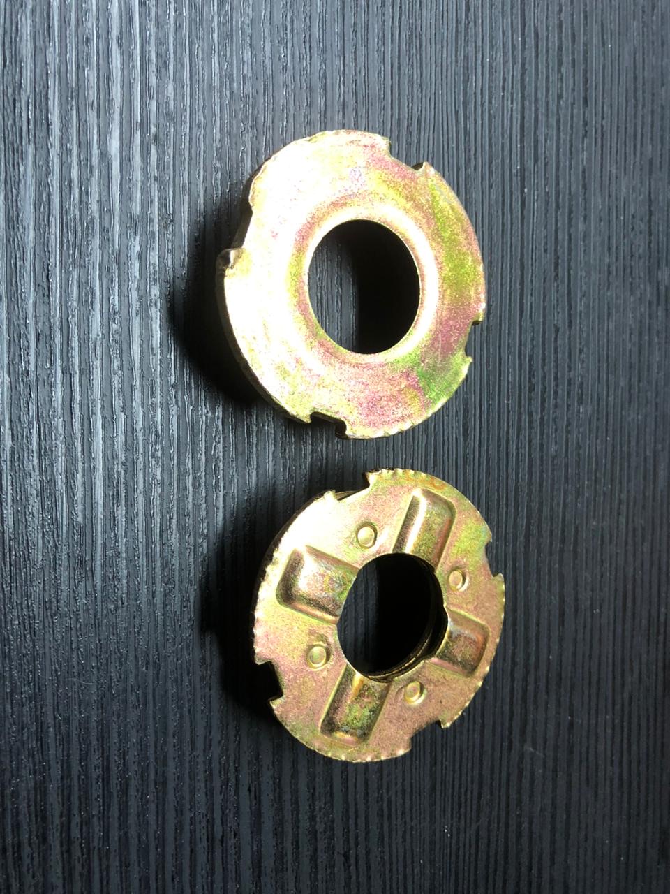

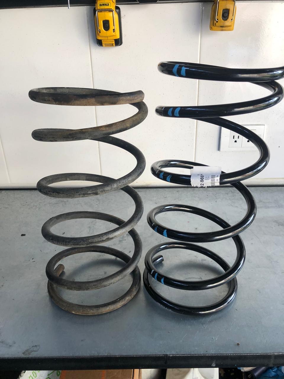

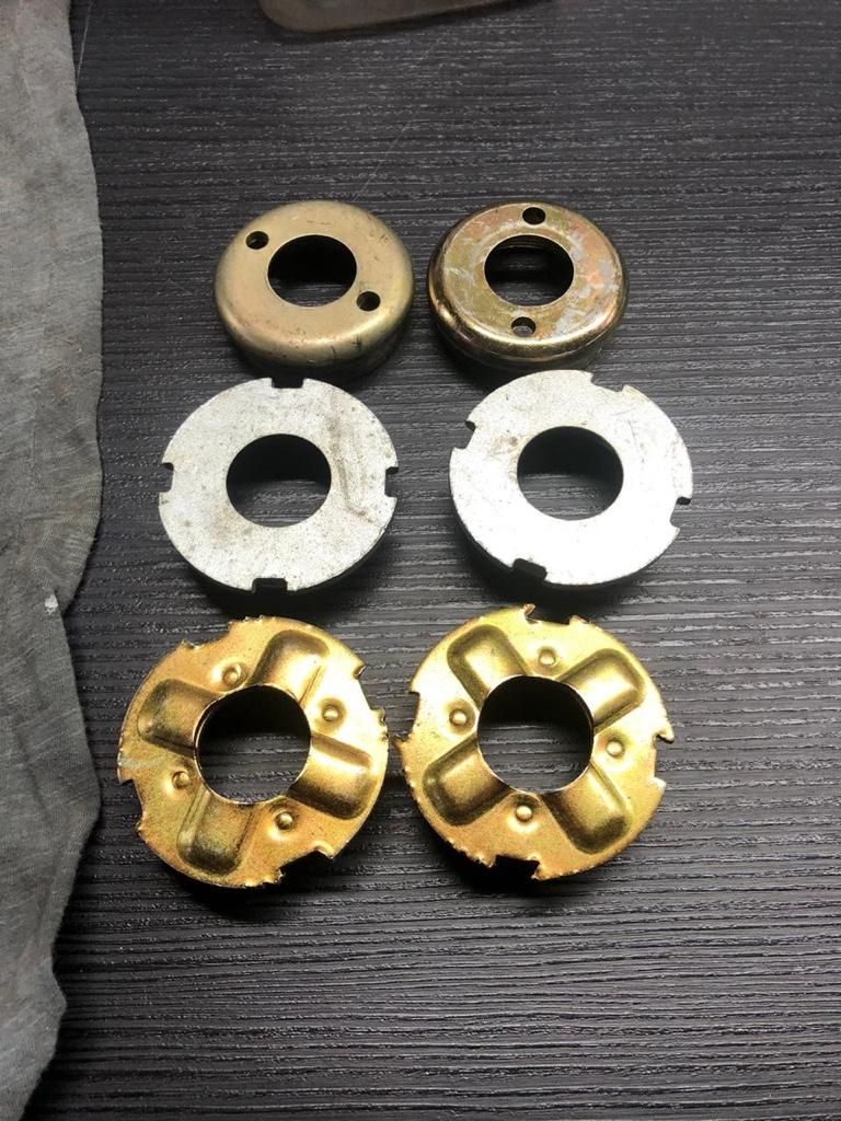

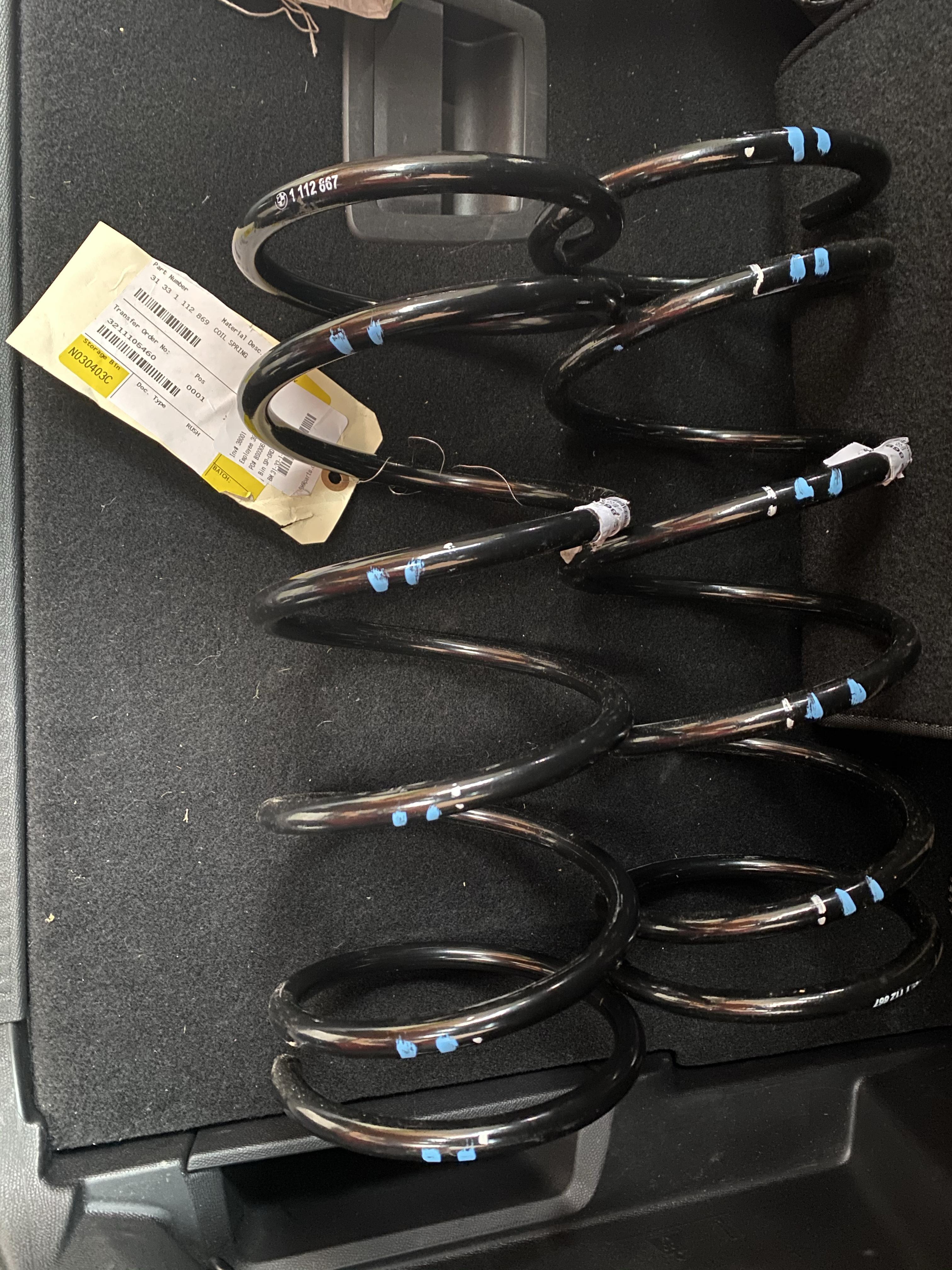

Los espirales EOM para que la
Altura quede perfecta .
Reactions: Pedro
Seguimos con juicio!!!
Se nota la diferencia de cómo cede el material después de 44 años.

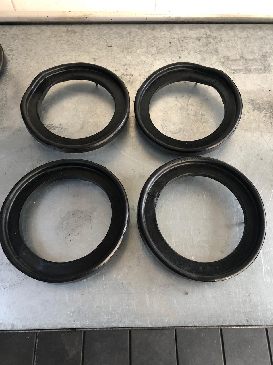

Algunos cauchos que consiguió Roberto en el mercado local
984f9a40574237a6d8015eb36b48d223.file
Bases y una tapa que nos faltaban para empezar a armar.
f257c2c5d795aef2237223365d6ef706.file
Acá presentado el caucho al espiral.

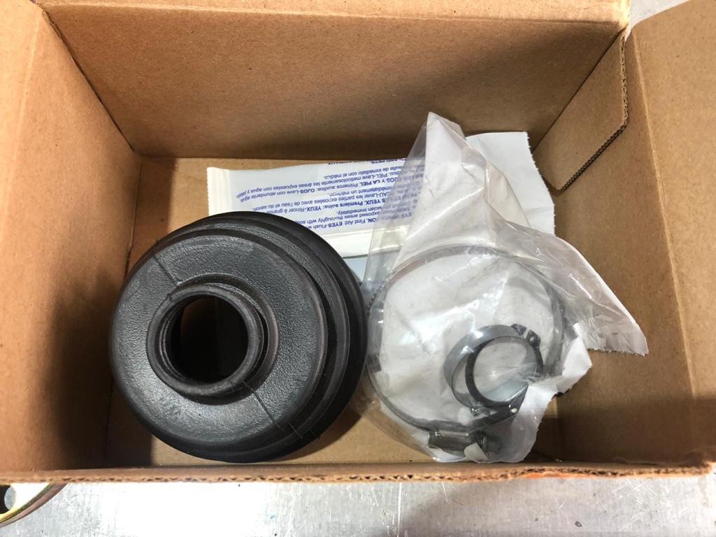

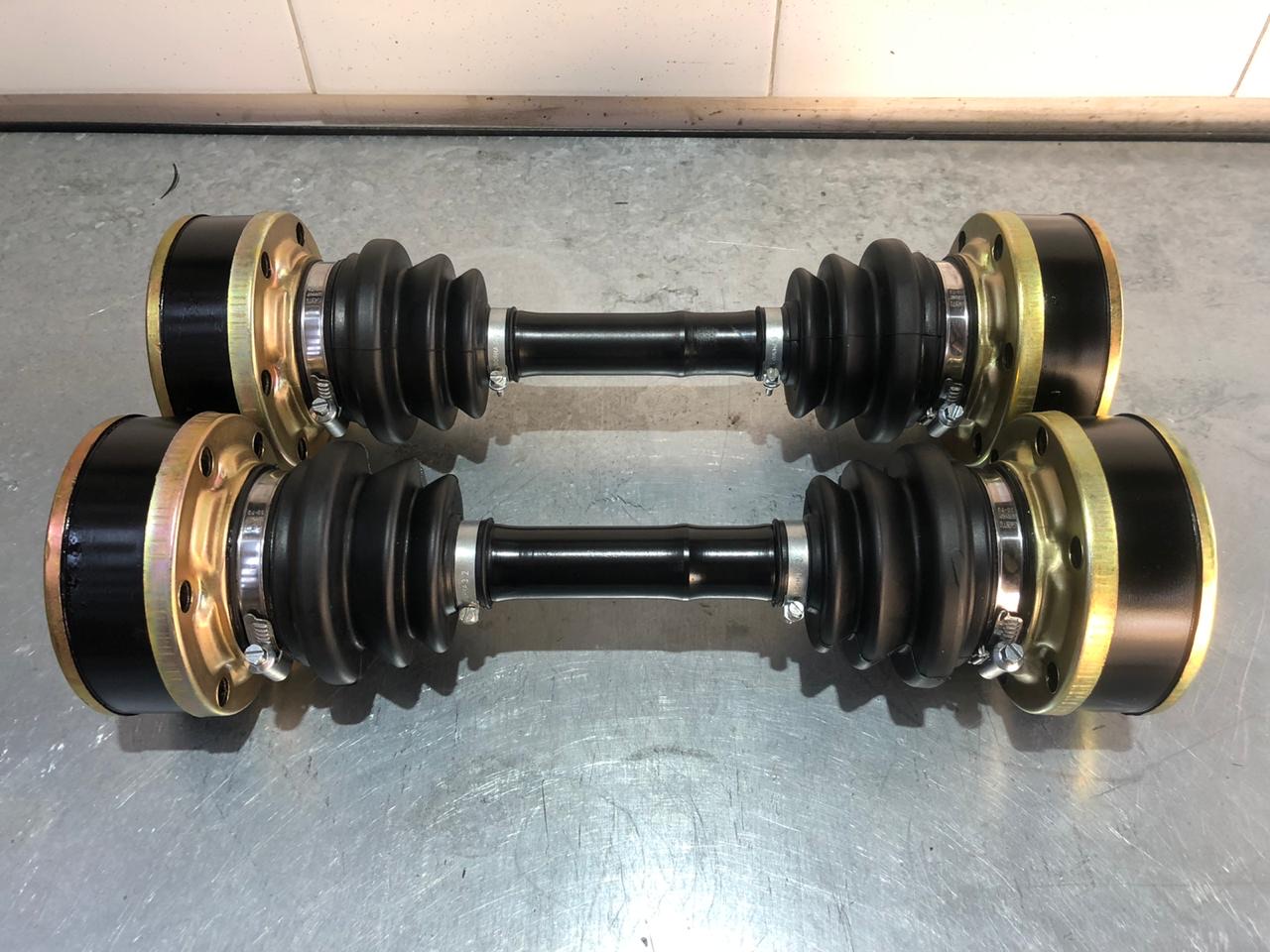

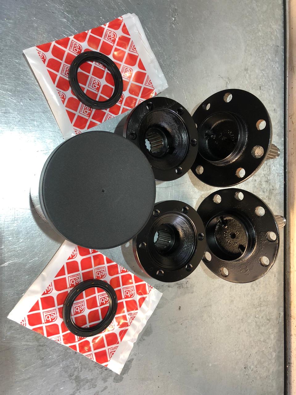

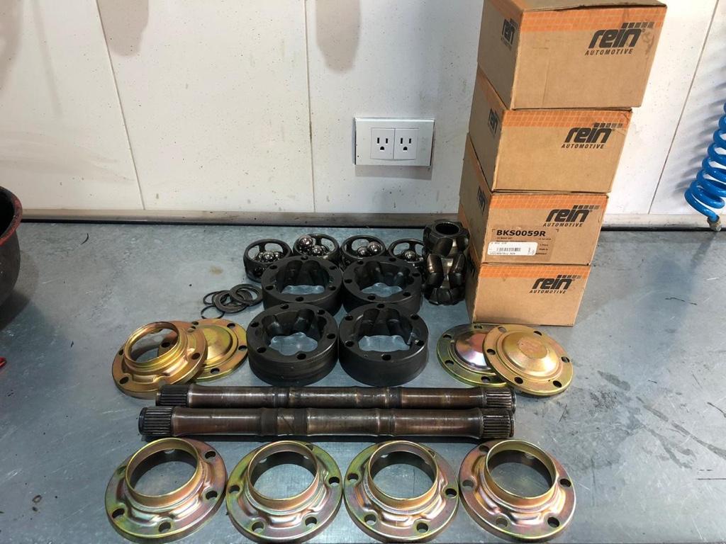

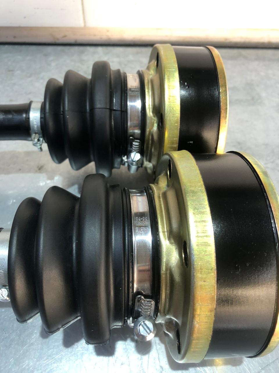

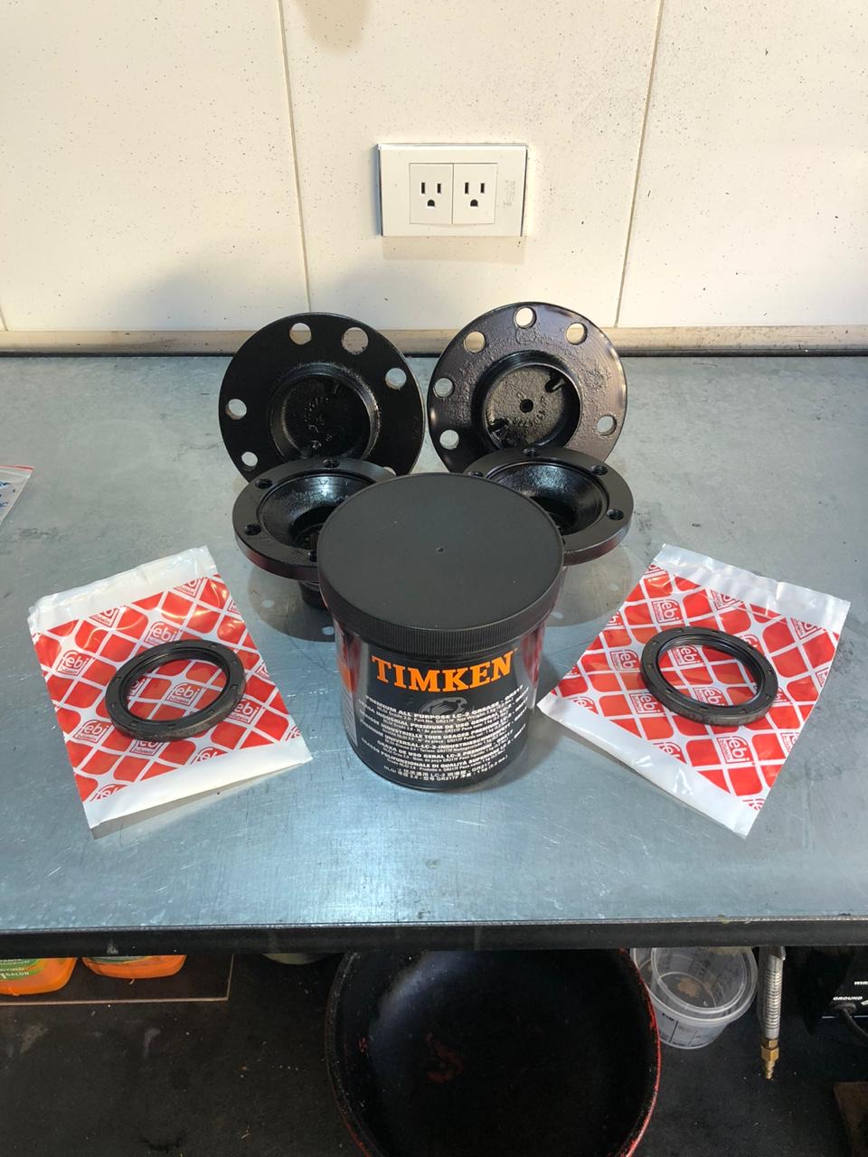

Después del aseo y todos los materiales listos, incluyen los kits de la Marca REIN Alemana que incluyen el guardapolvo, grasa de eje, abrazaderas y los pines, todo para que los ejes queden perfectos.
bb248a0fc7af28477f41341b442a99bc.file
e4385d30c0c34194fb6d2eedb9819b94.file

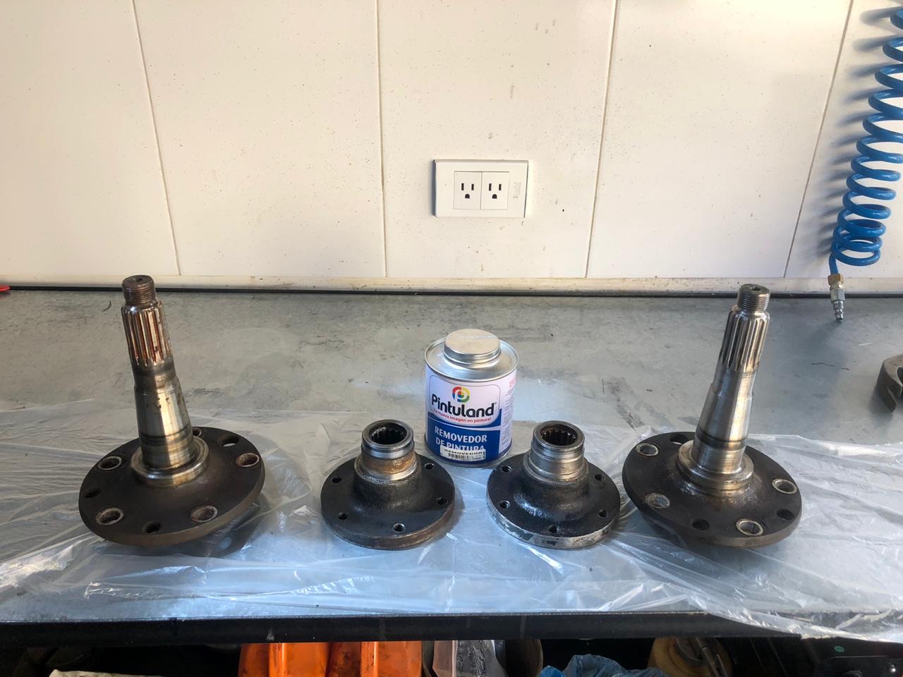

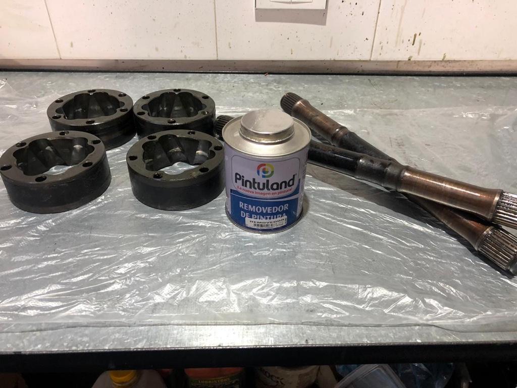

Removiendo la pintura vieja, para que se vea bien pareja la pintura nueva, y desengrasando muy bien para que no se valla a pelar
8bc036a22d73dd62751e605e6fc7fedb.file
Empezando a armarlos
bf406514a981e6e7540e81ab58f51e72.file
01c441562d3673f50282e601d39c4de2.file
Pines nuevos que venían en el kit
b7365c48067d3e8514c626bb17134af6.file
e08caa612271a122f068786474f7e18f.file
Empapelado listo para pintar
b83c9e9da4be27d6526e372a2c6092c7.file

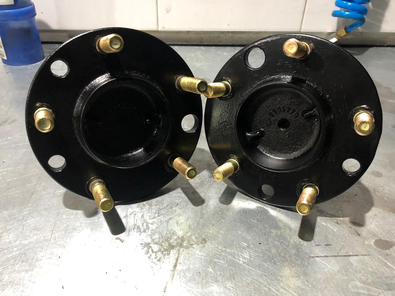

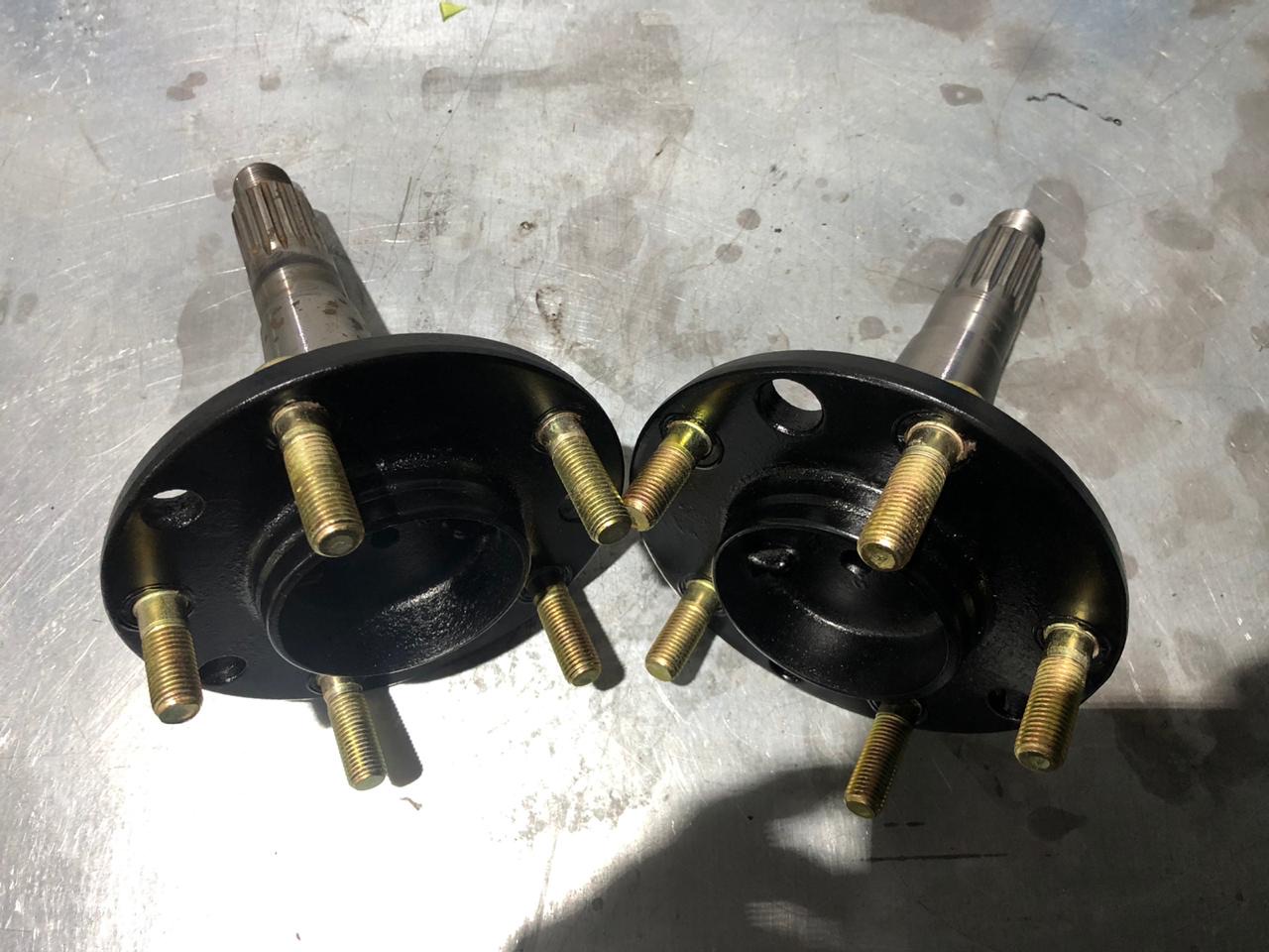

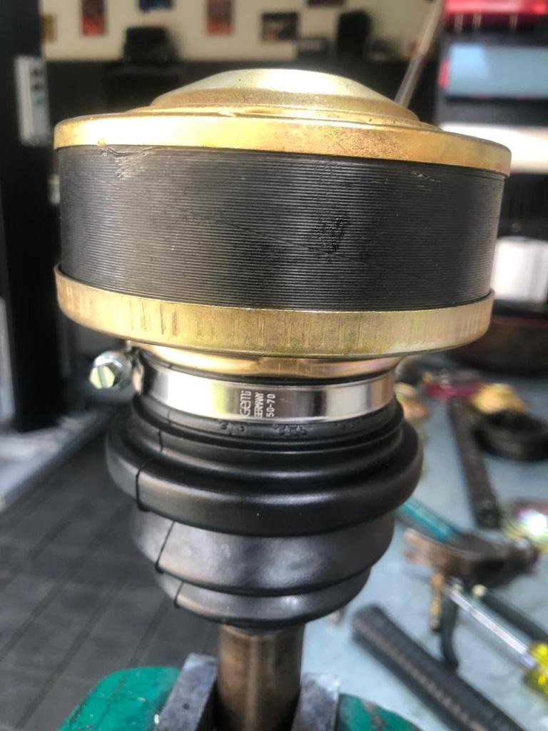

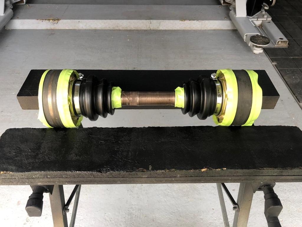

Finalmente tenemos ejes listos y prístinos para BRUCE
9de6bfd5b2f795fa39323660d2692ebd.file
94dad23900323aba6feac46af6ddea66.file

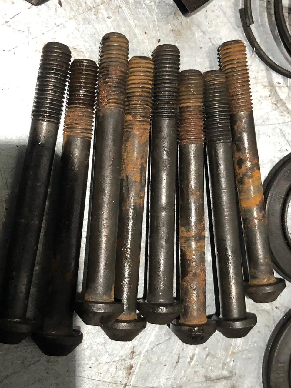

Seguimos!!!

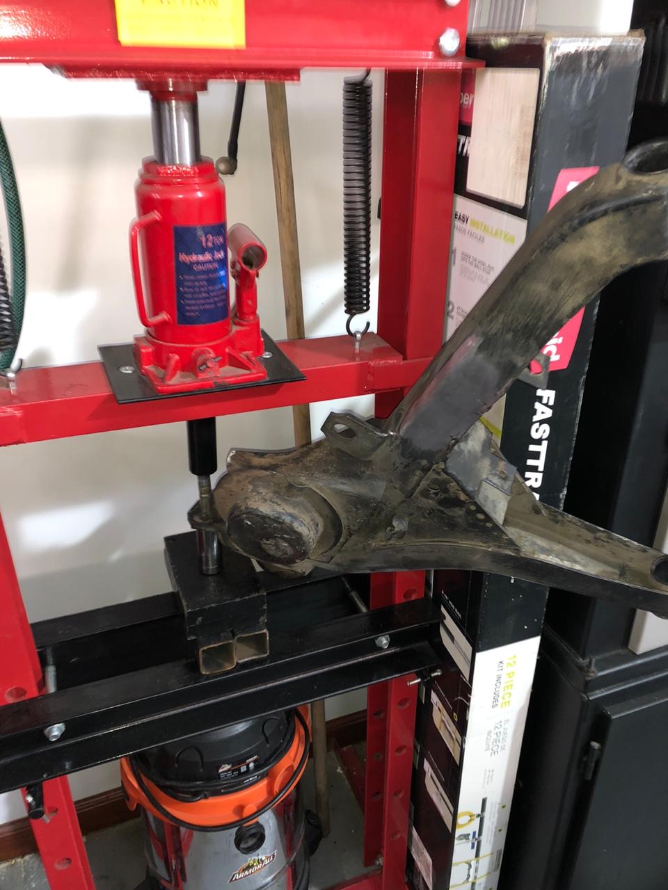

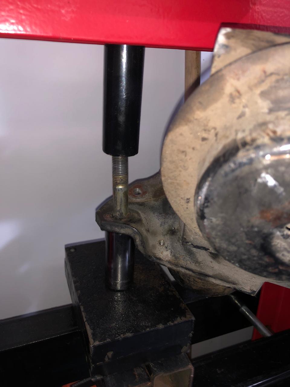

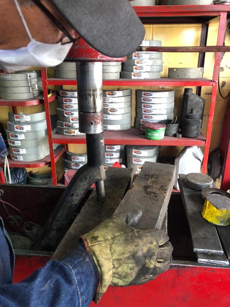

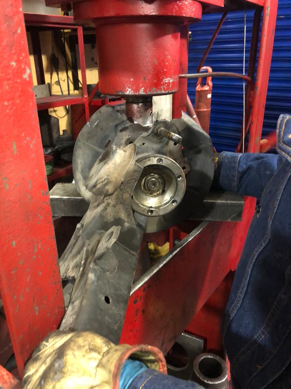

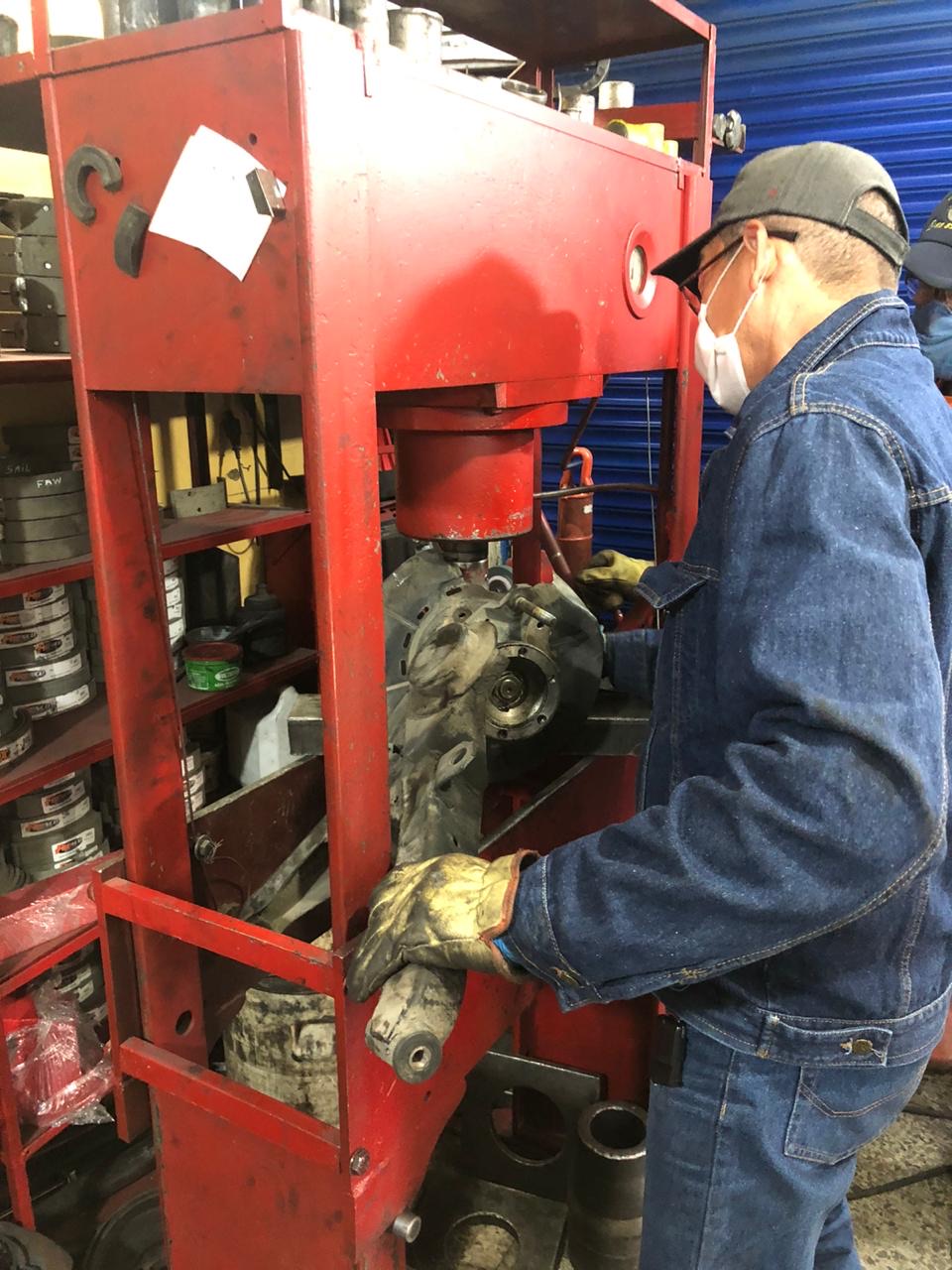

Prensa Hidrahulica para sacar los pernos
afed623bdb604e1f74e90fb523010365.file
acf69cc29f56d833ebb451b5a55df624.file
004b710b8d2c25870dc5c4d088fc8cff.file
4a5a7edb7681e21e0001e5563ca31251.file
64b21703e5c0dbaae9e697dd5a8bc904.file
Limpieza con removedor de pintura.

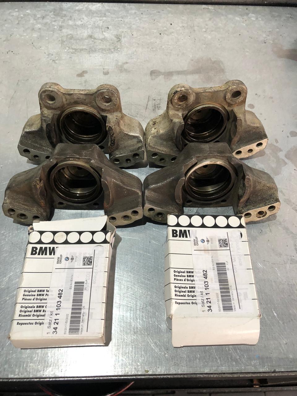

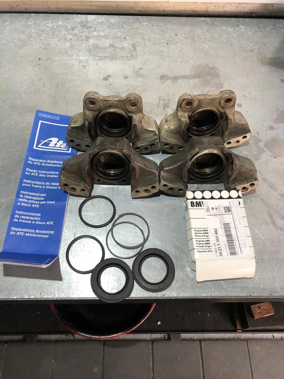

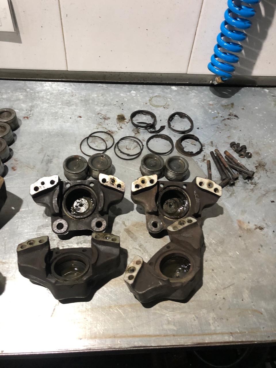

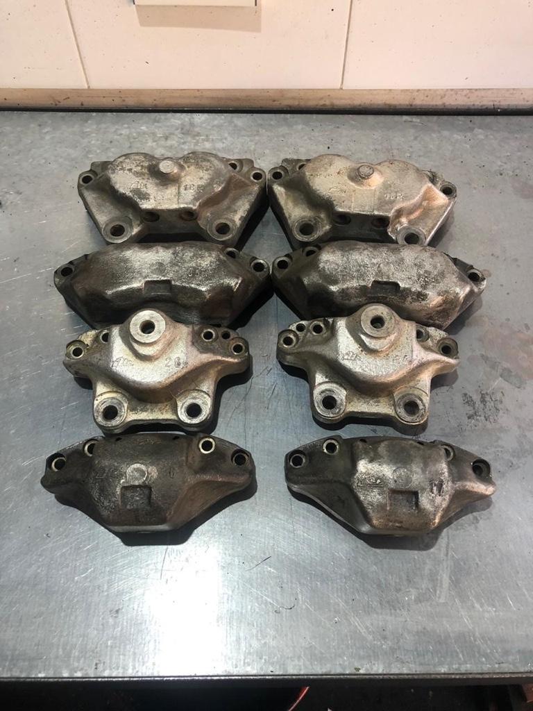

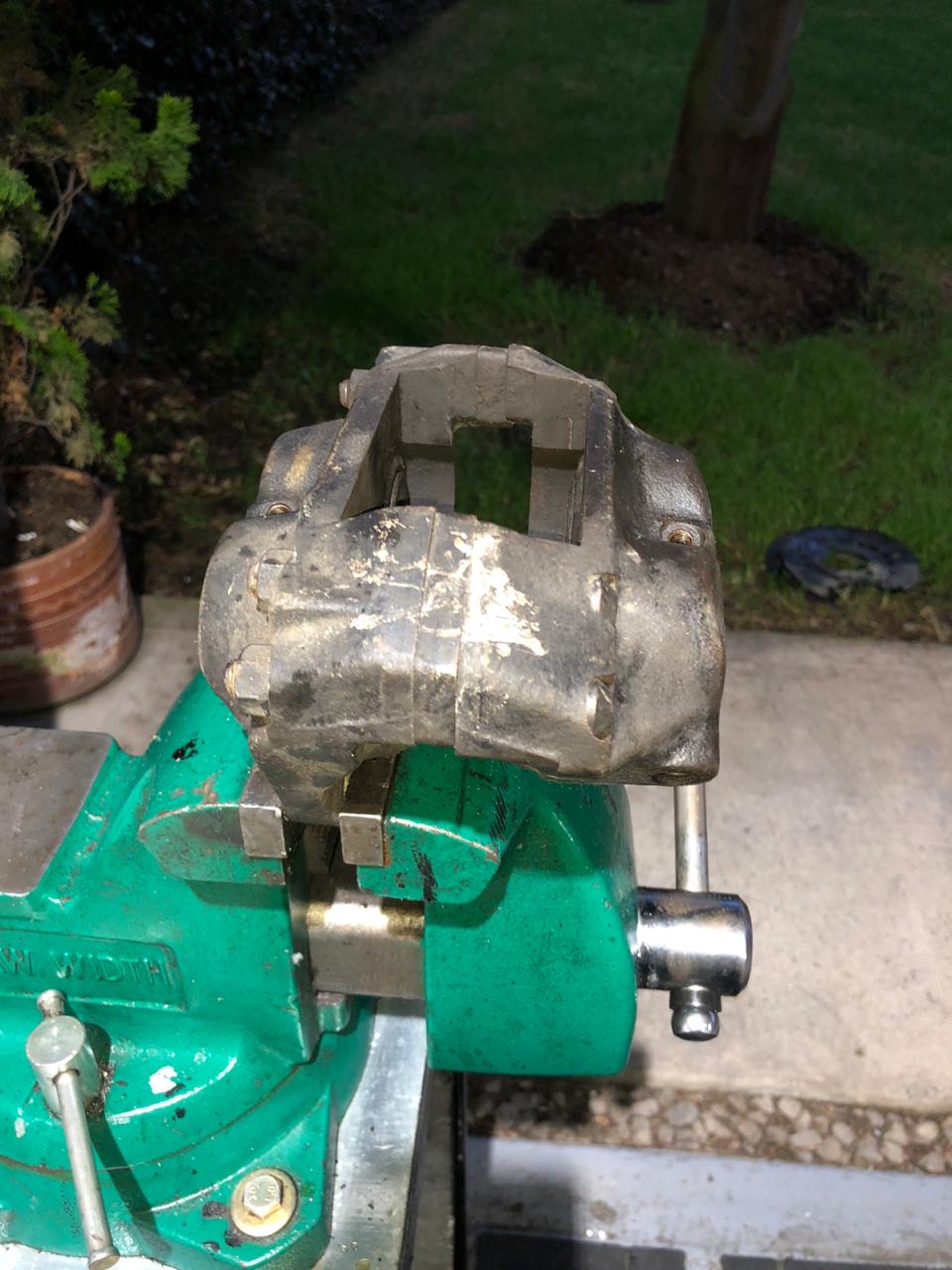

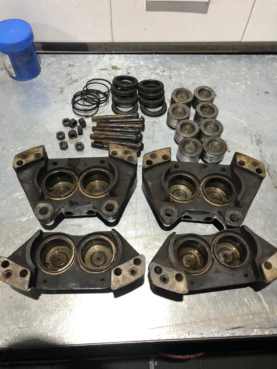

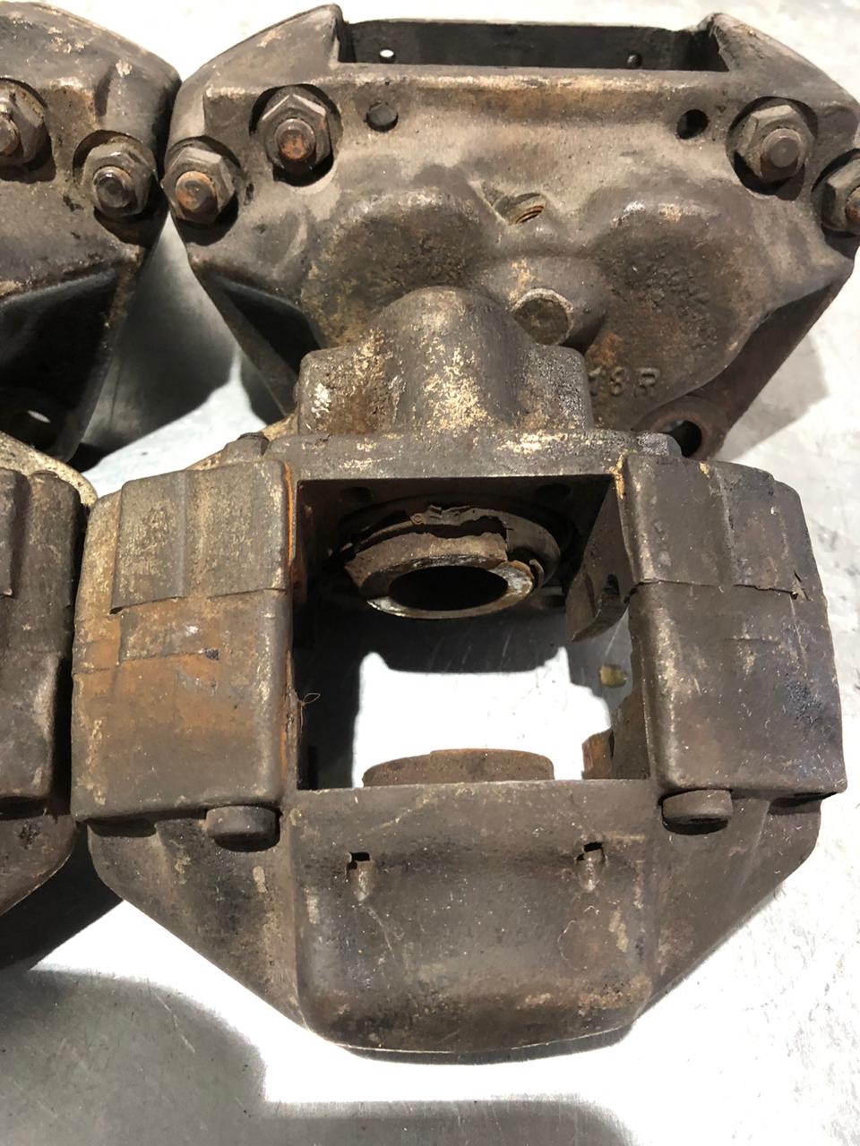

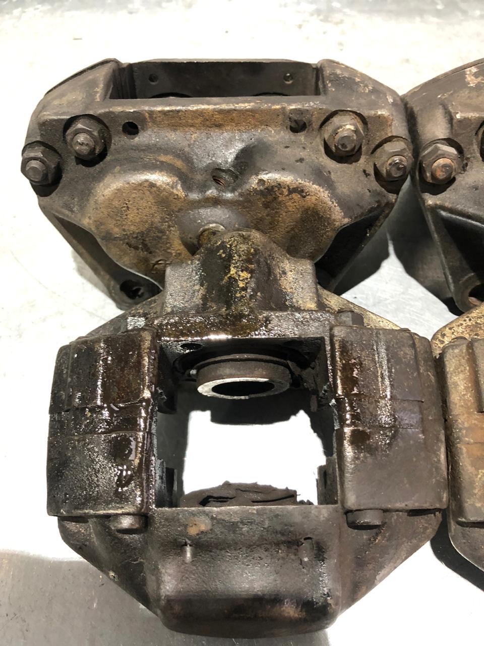

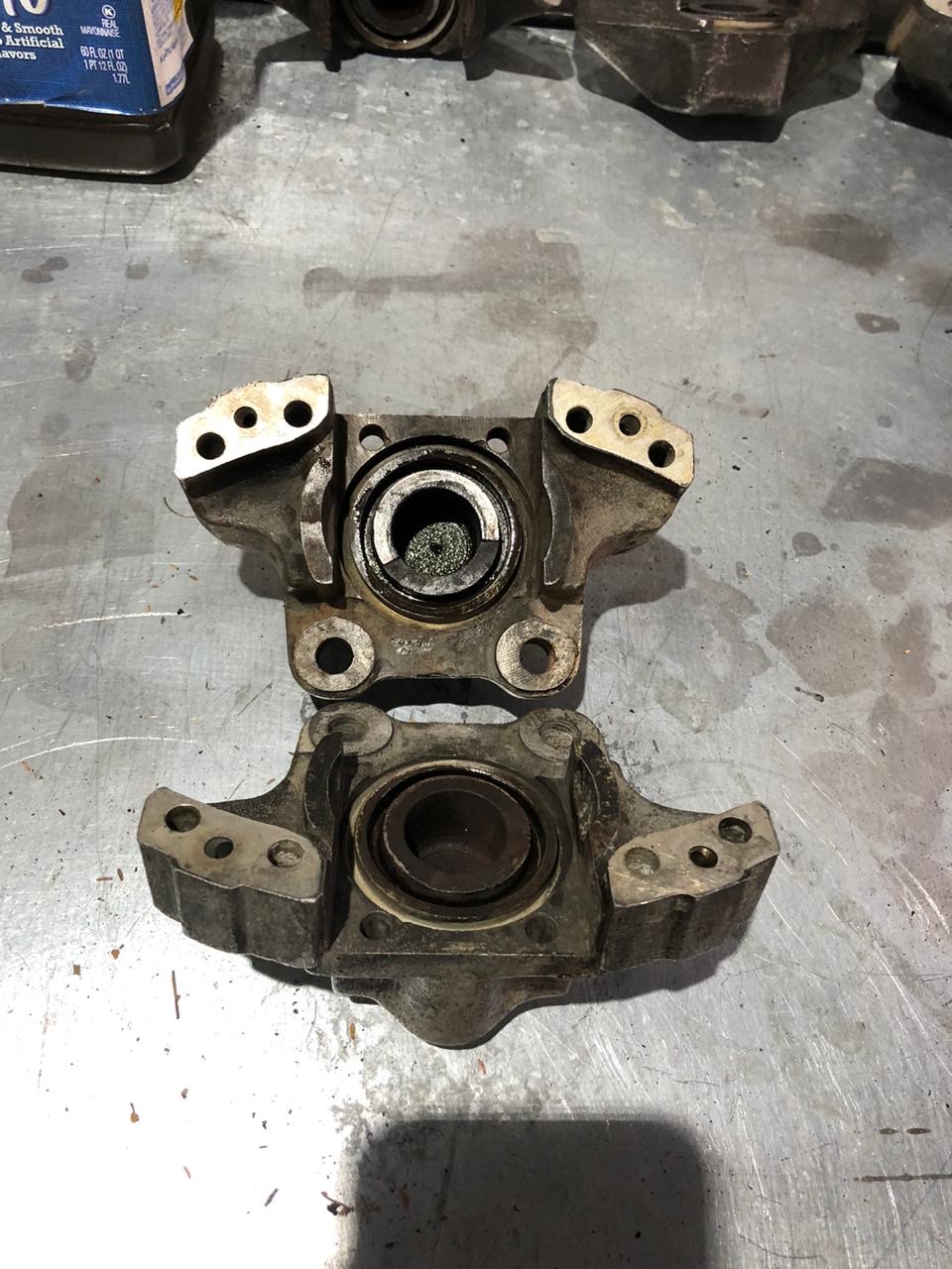

Desarme de Calipers
7f190a37abe0e83276cccb1d1cd5294f.file
38f108237036c7850ffcdde380b4a0c5.file
9b25dc3822564b4db11d2703bce1929f.file

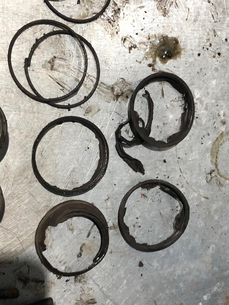

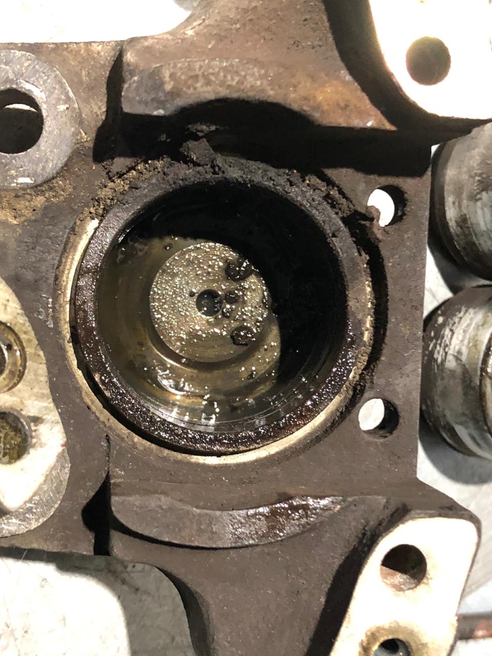

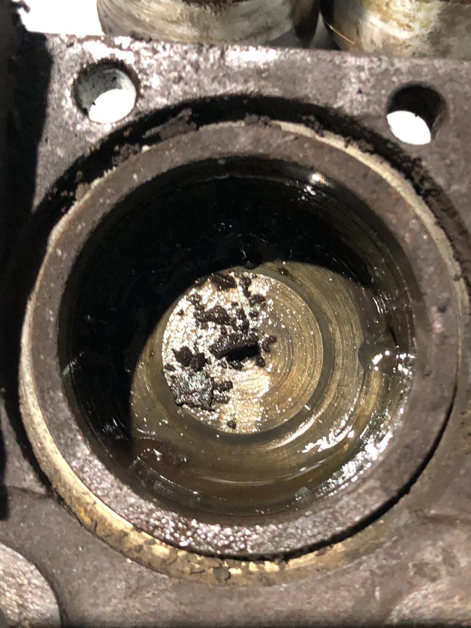

Se puede apreciar la contaminación del pistón
75b6f84c357ac93db88508e1299dcfb5.file
2d34a1c24319cb8010d7d7364056ab8f.file

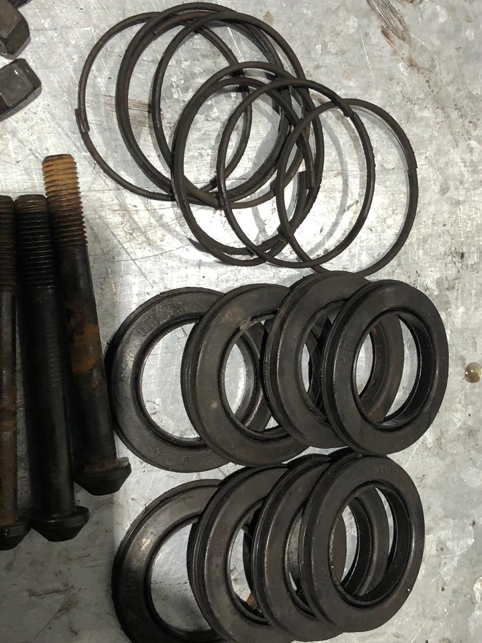

Claramente se requiere el kit de mantenimiento de las mordazas traseras.
1527c1d81e38812ae5d28791ae05cb6f.file
El kit delantero se había reemplazado previamente en 2019, no se usó más de 100 kilómetros de modo que se usara de nuevo
a15ce72550b0f43859e71840f3f57c85.file

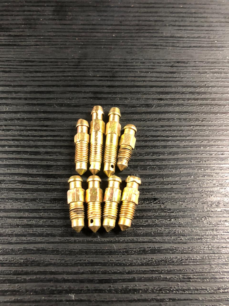

Los pernos se restaurarán
d315fb0066455fc97505d6bc0328eb92.file
Calipers Delanteros de 4 pistones
ee4cd02250e90440e1bf8f707c9524c4.file
Calipers traseros de 2 pistones, toda una novedad en la época.
13fbffe5a14700a0fc942cf8d8d717a4.file
99ab05b19af4162d9365dcae3e591124.file
Reactions: Roberto and Pedro

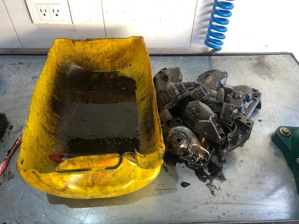

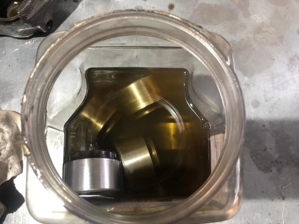

Limpieza de las mordazas
Se sumergieron por 24 horas en removedor de grasa que americano
Primero fase de limpieza
9c16708f65c416a1be1cf68209416009.file
Imagen de la limpieza interna
Después del proceso de limpieza de los pistones y pasar una lija muy, muy pero muy fina con el único fin de eliminar restos de óxido, se dejaron sumergidos en una mezcla de Diésel/Aceite para evitar la corrosión

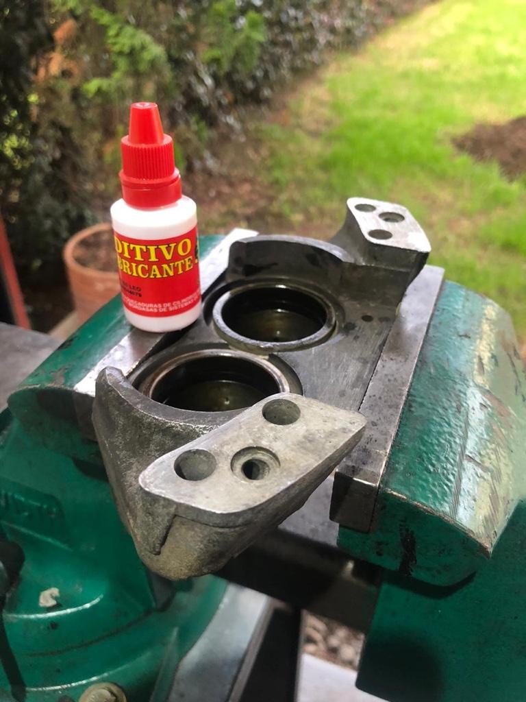

Armado de calipers delanteros.

Instalación kit de servicio de las mordazas traseras.
Kit BMW Genuine
6e9eb57fec682ed2afcfabdf3c400539.file
Hecho para BMW por el fabricante Bavaro ATE.
cc8b903bf922bb7aac48b0eab0945455.file
Acá ya instalados los pistones

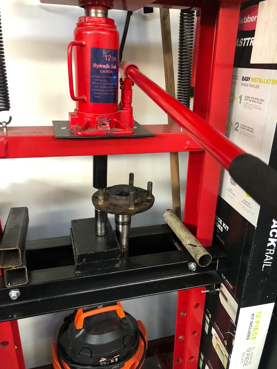

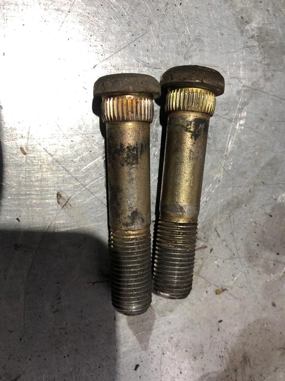

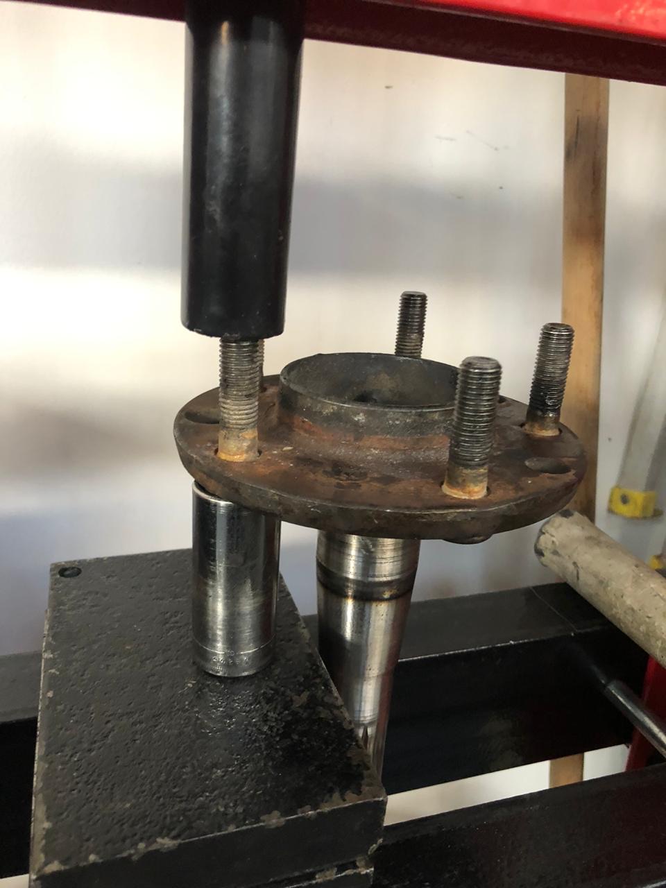

Retiro de pernos con la prensa hidráulica de la tijera trasera.
7b34908ffc48b2e2a0b55802dca62e1f.file
0098619819a3af6a4b8cb382aa29c3eb.file
Los pernos ya afuera para llevarlos a Zincar.
9d95283059d26b48c77ca80e931e0143.file

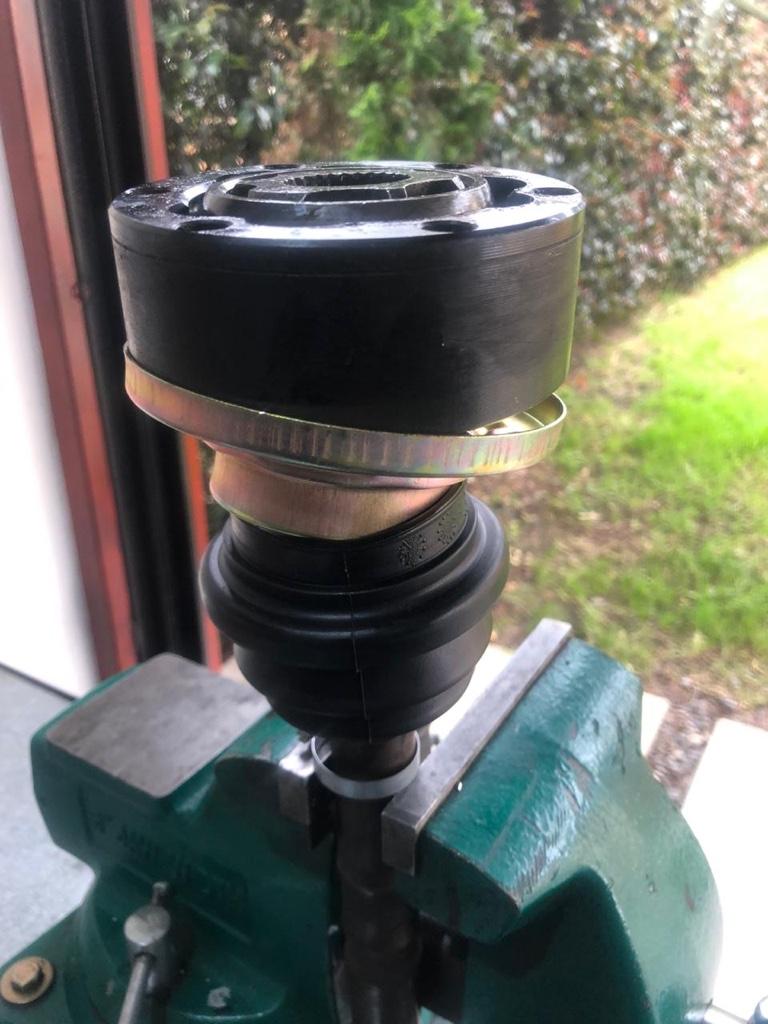

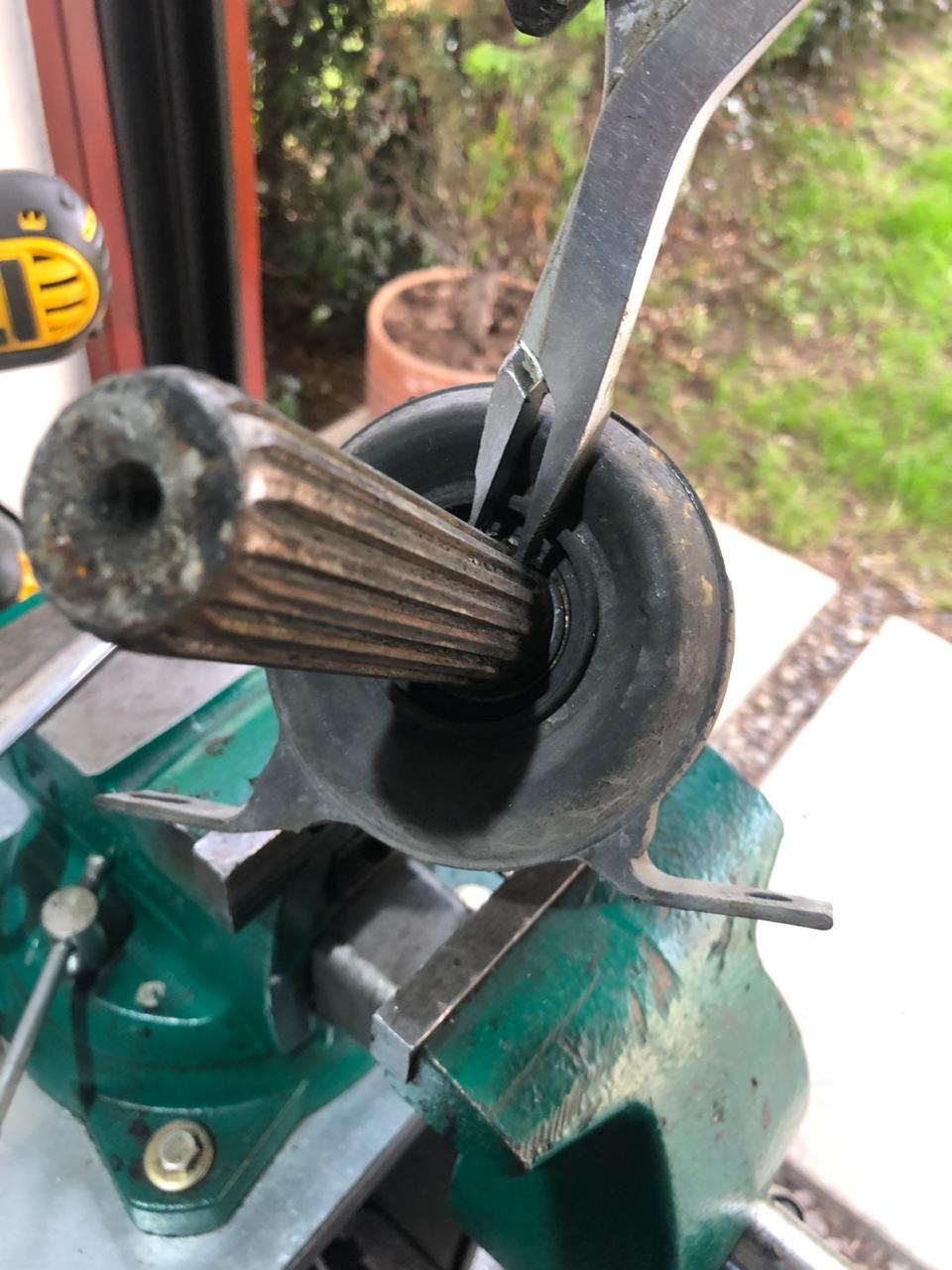

Listos y ensamblados los bocines traseros.
f17579b2cf7758ea1a135e613864381d.file
44e17a2c9365286faf01f223c5438216.file

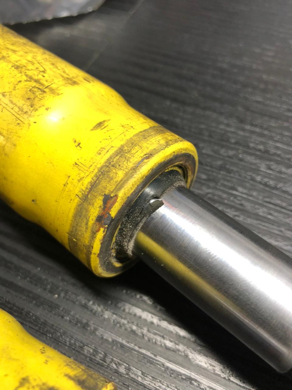

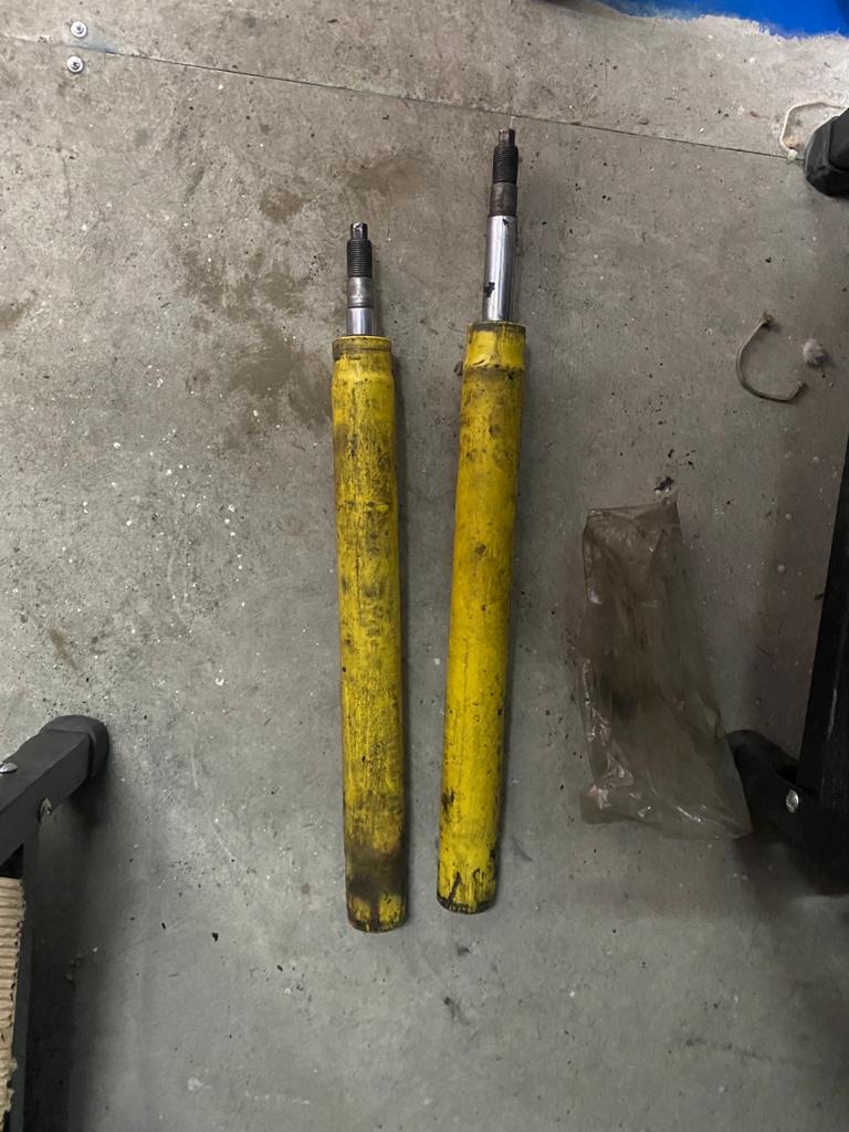

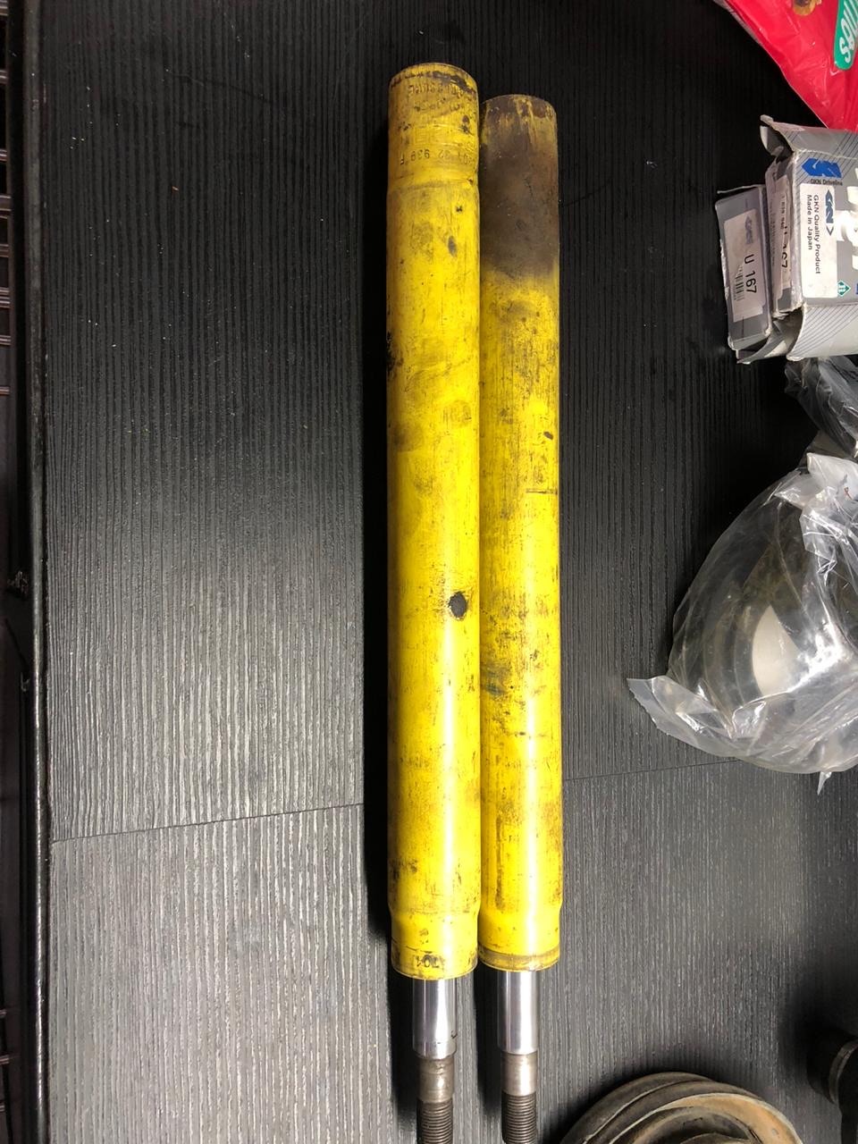

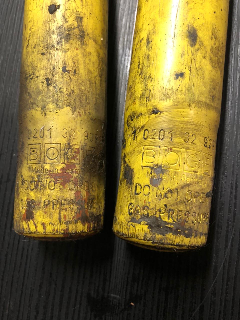

Análisis de los amortiguadores delanteros, que traía instalados BRUCE.
Un tremendo golpe...
744ade91a2c008eb00fc6cd798ad2062.file
be4f2225cb87b526dd632ff1aa8b4809.file
Marca BOGE Alemana, bastante afectados

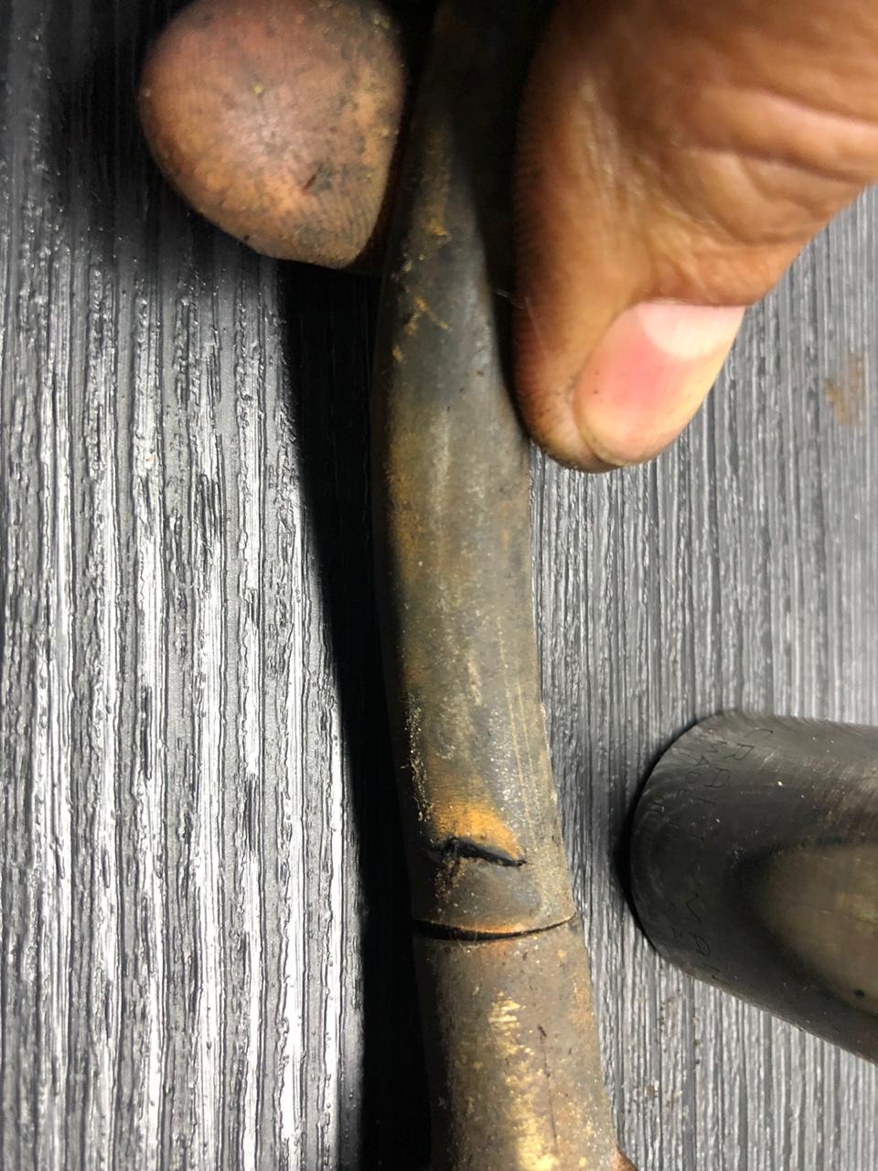

Retenedor roto.

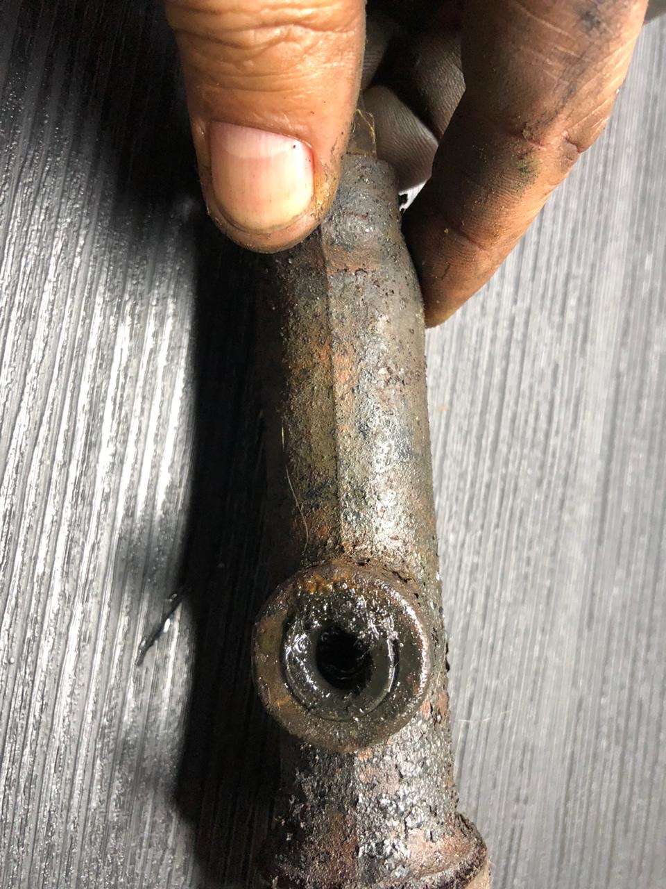

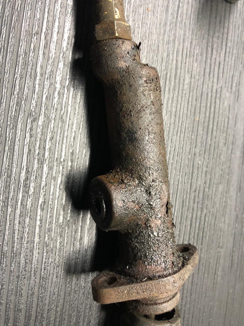

Revisamos las bombas del embrague y debemos cambiar tanto la principal como la auxiliar, y la manguera que se ve en mal estado.

Platos traseros ya latoneados listos para enviar arenado y pintura electrostática.
43e23caf3fa85afcc9c72518455bc926.file
Reactions: Pedro
Elementos dejados para electrostática
60ad164eb53678d996857797c717be3f.file

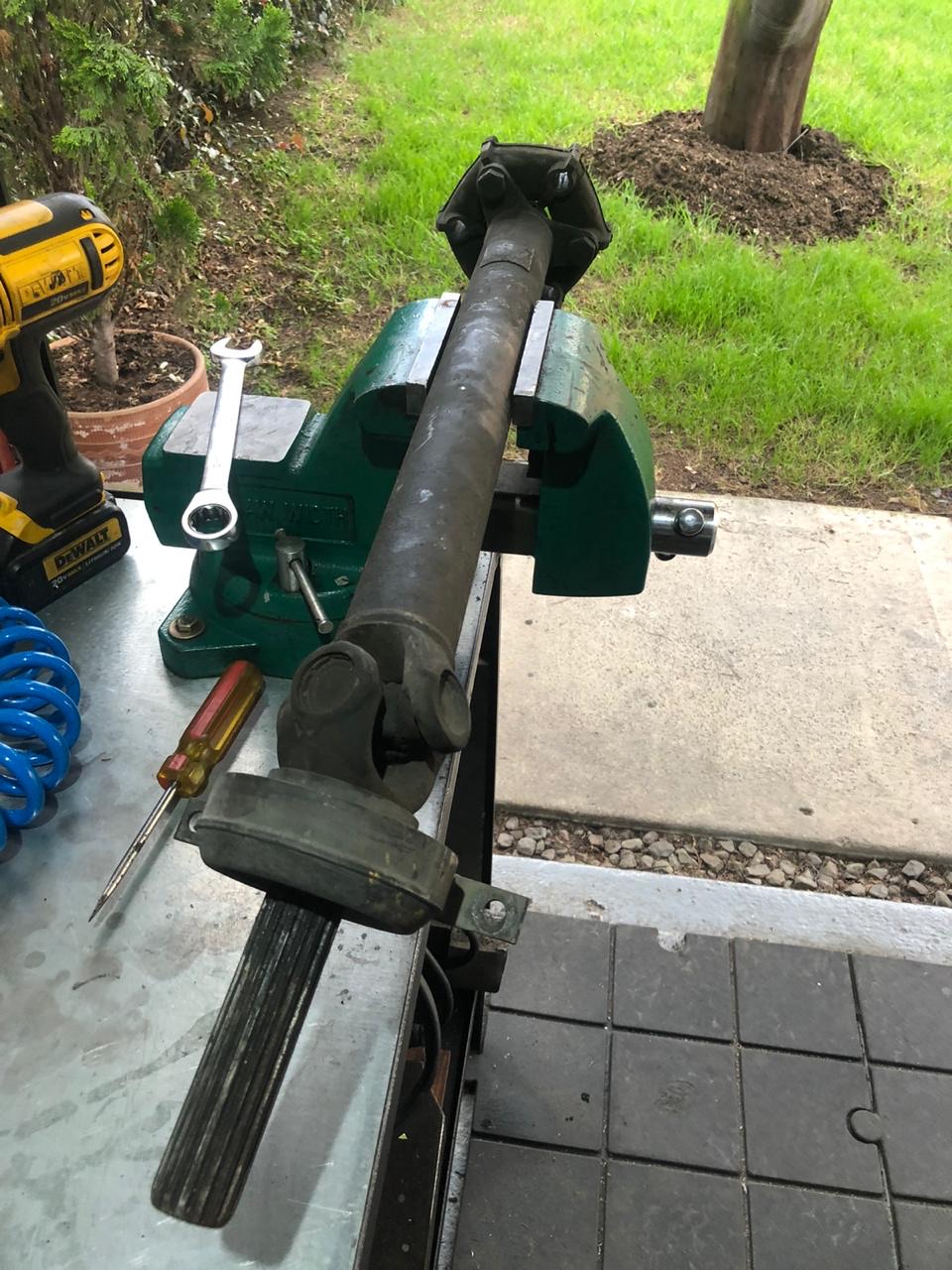

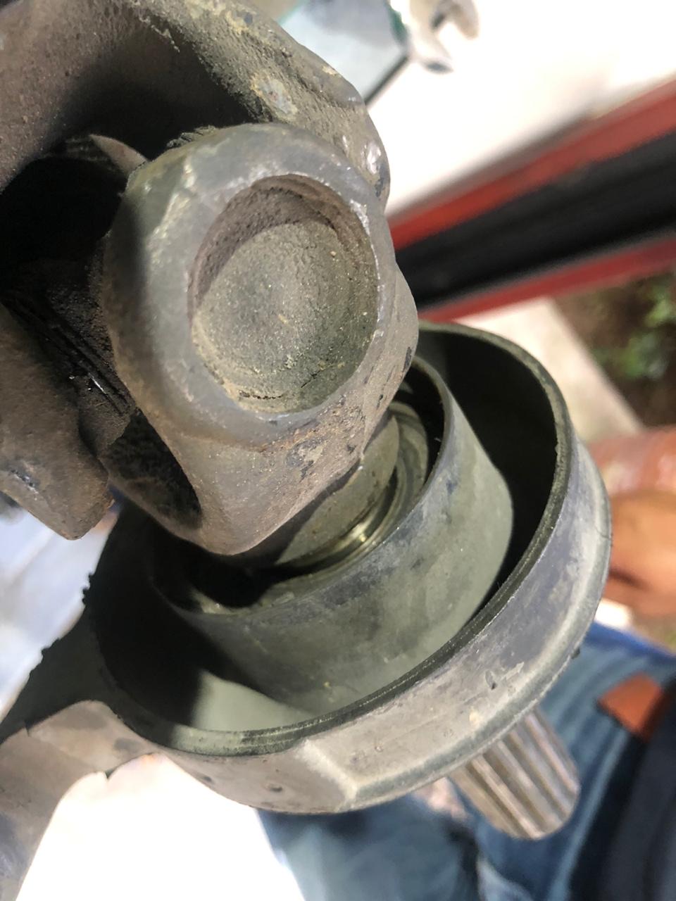

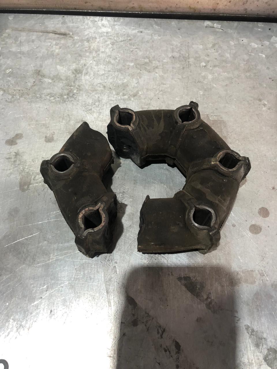

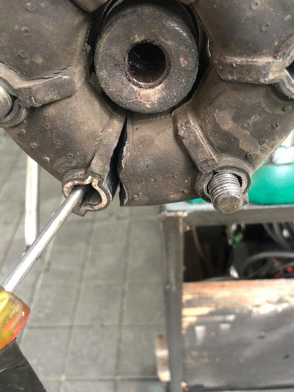

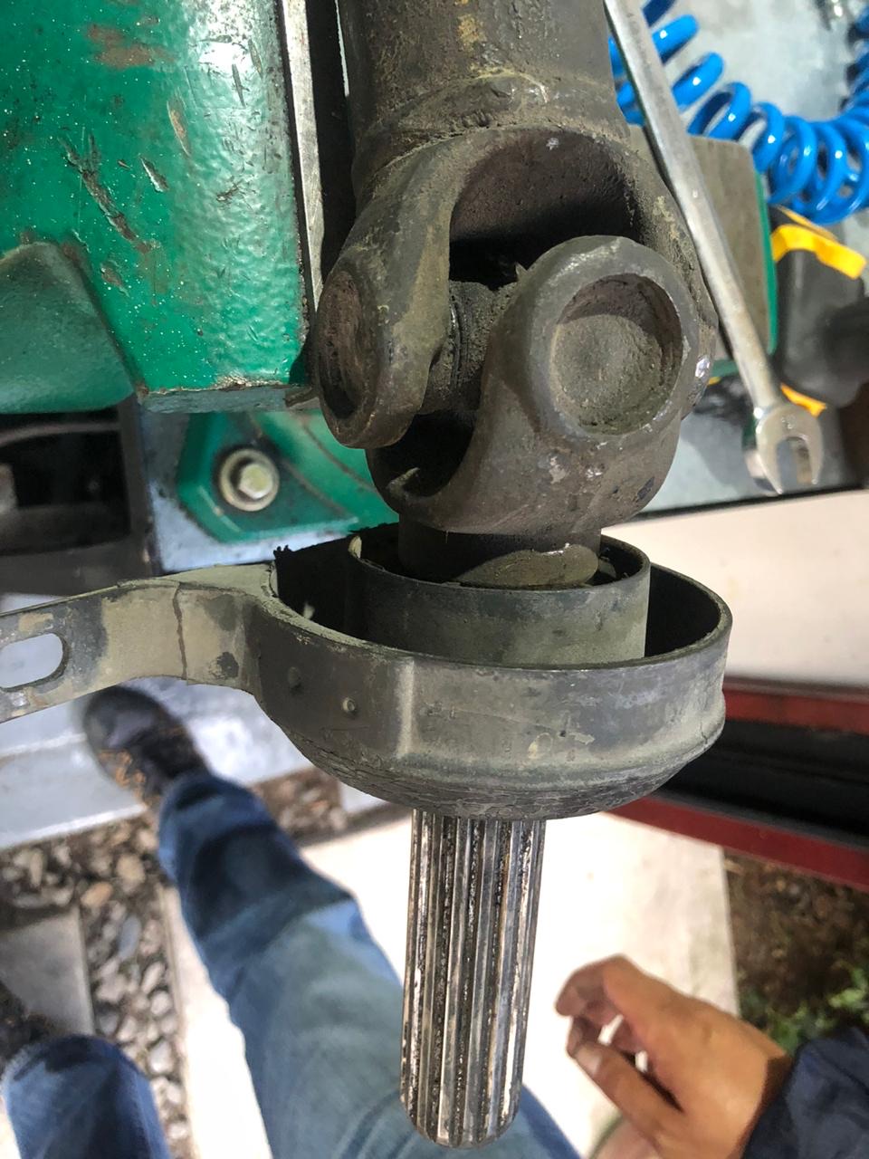

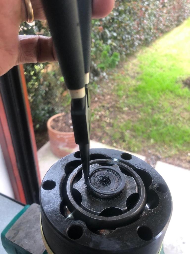

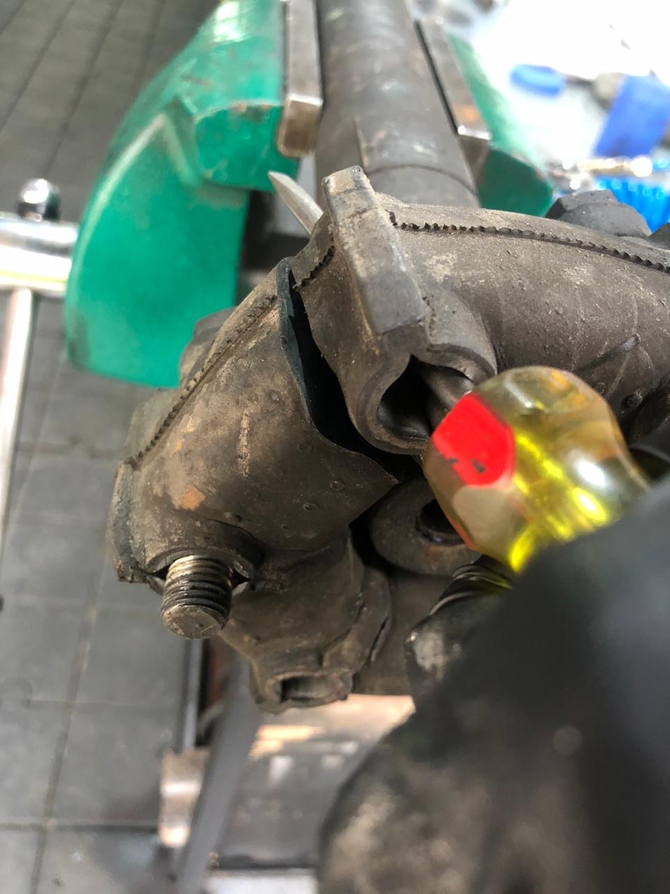

Revisión cardan
254dc273e9ddf837d22a2d7425b741c9.file
Elementos que requieren cambio por los años
cd3a8438ab9bab7d41b5a79c21a4829c.file
Una vez desmontado el caucho.
2dfd6ab92e2df6cd3eac5f66ae567be5.file
Revisión
53556da187b4d0d8d3a1b5bf33a8e588.file
También se debe remplazar el soporte/rodamiento del cardan.
67cbab544c9a8ed170b3ecc0590aae54.file
84ed0ffe0271c0b164848bf814395335.file
d83944b43b0f77902c5a02b8bb7d144c.file

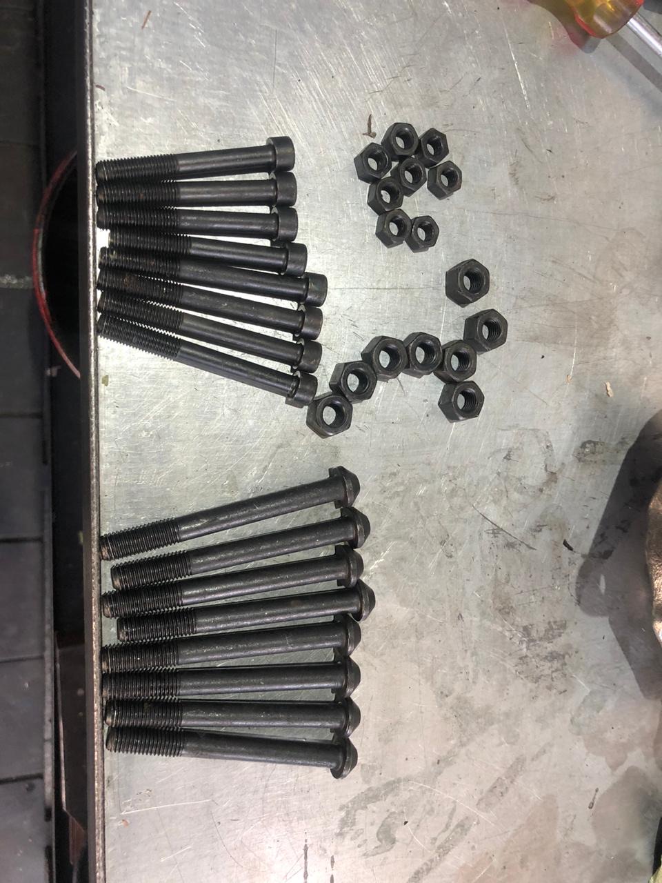

Los tornillos ya restaurados en negro.

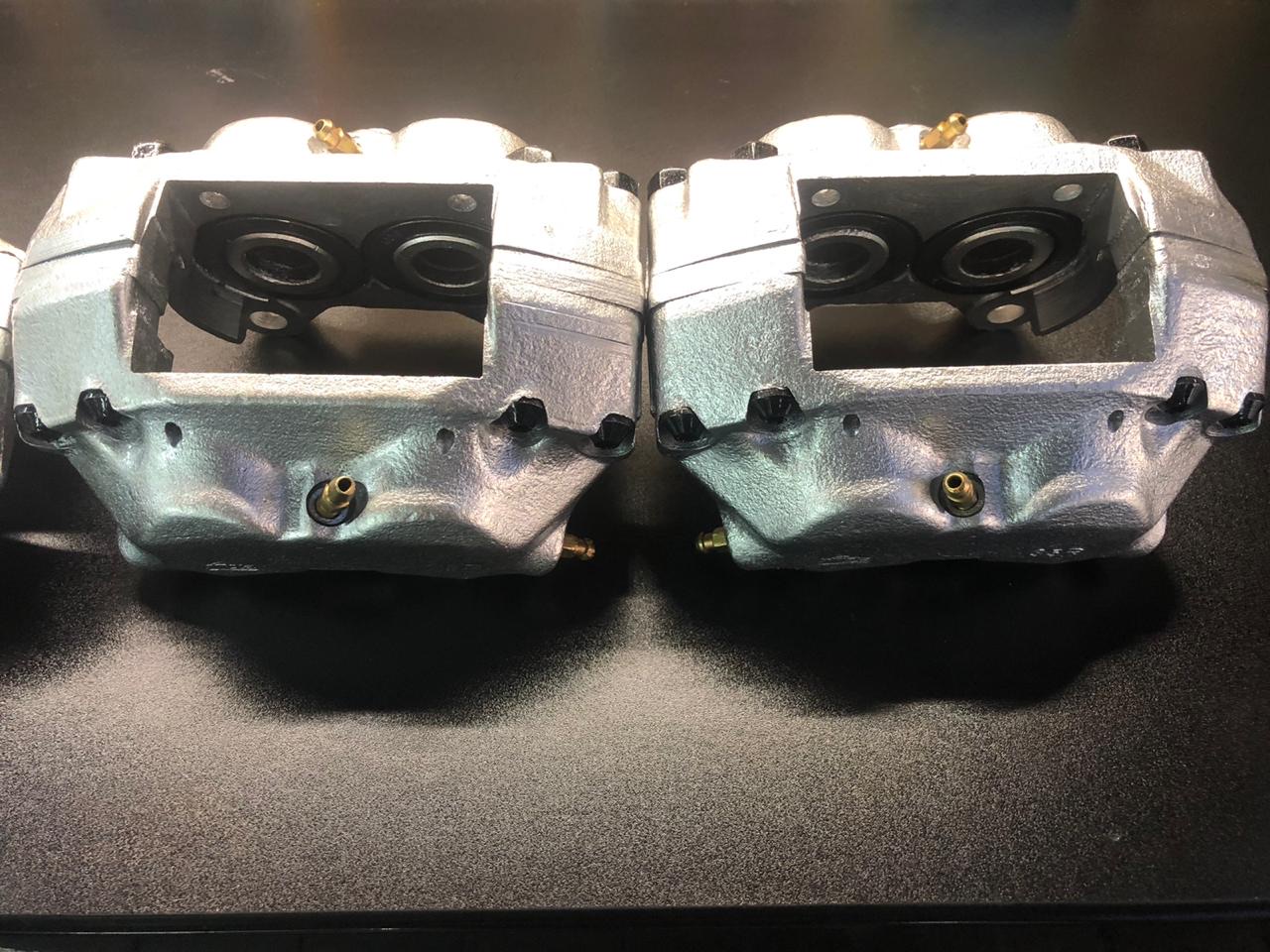

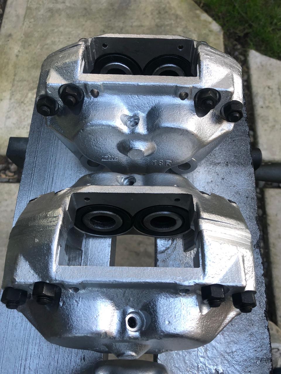

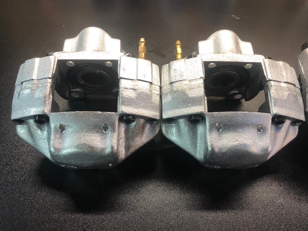

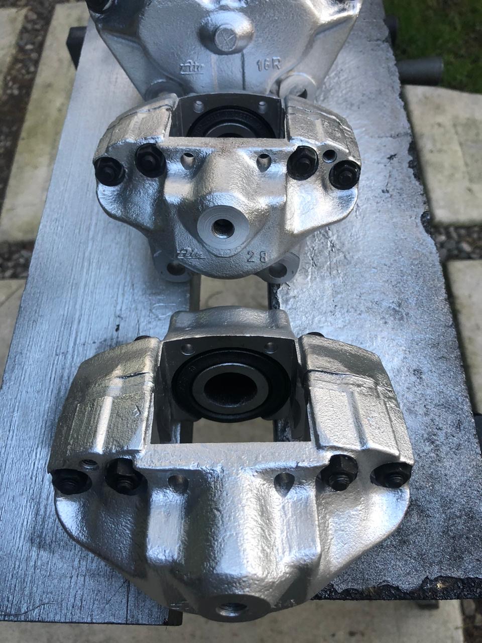

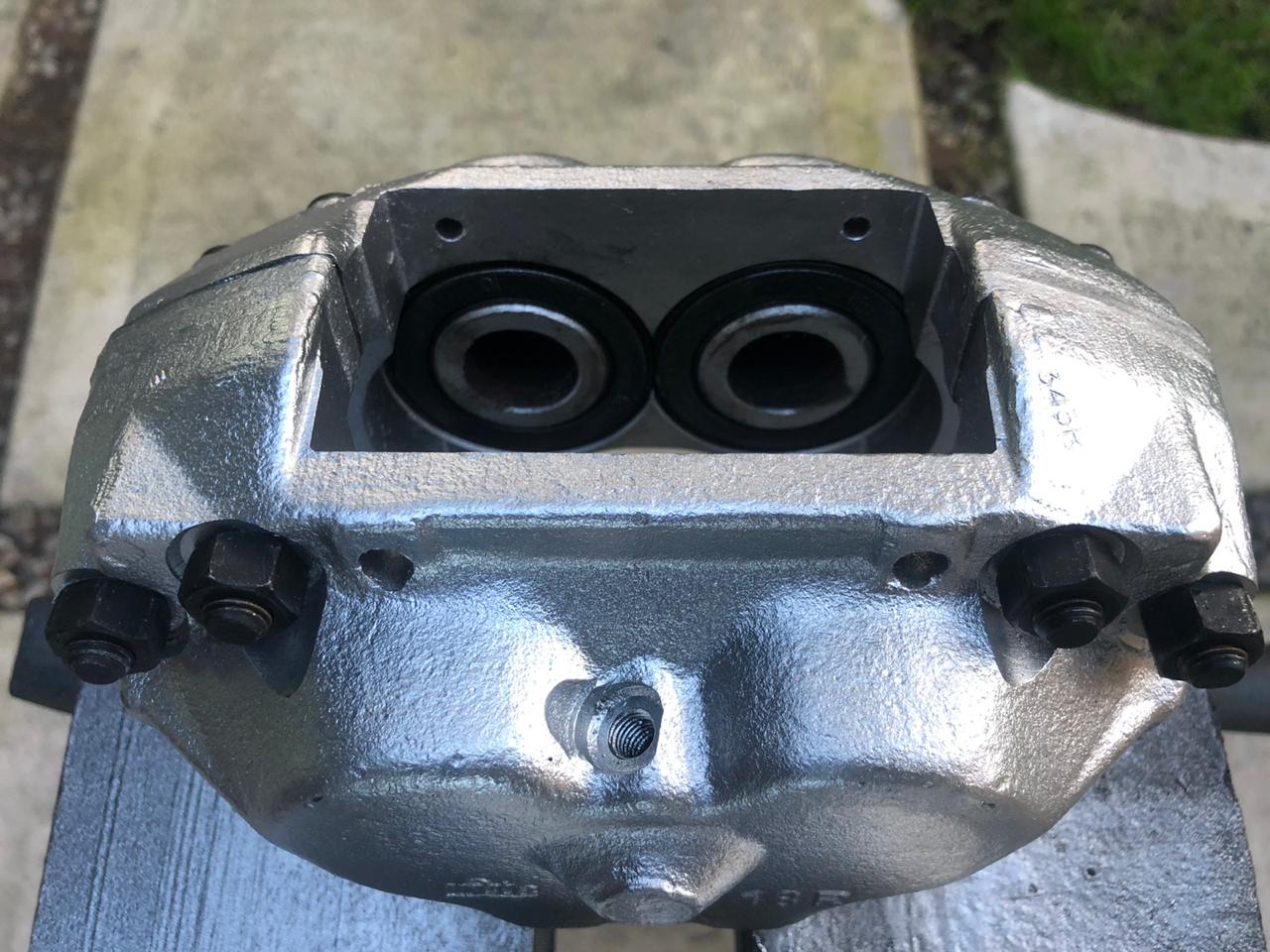

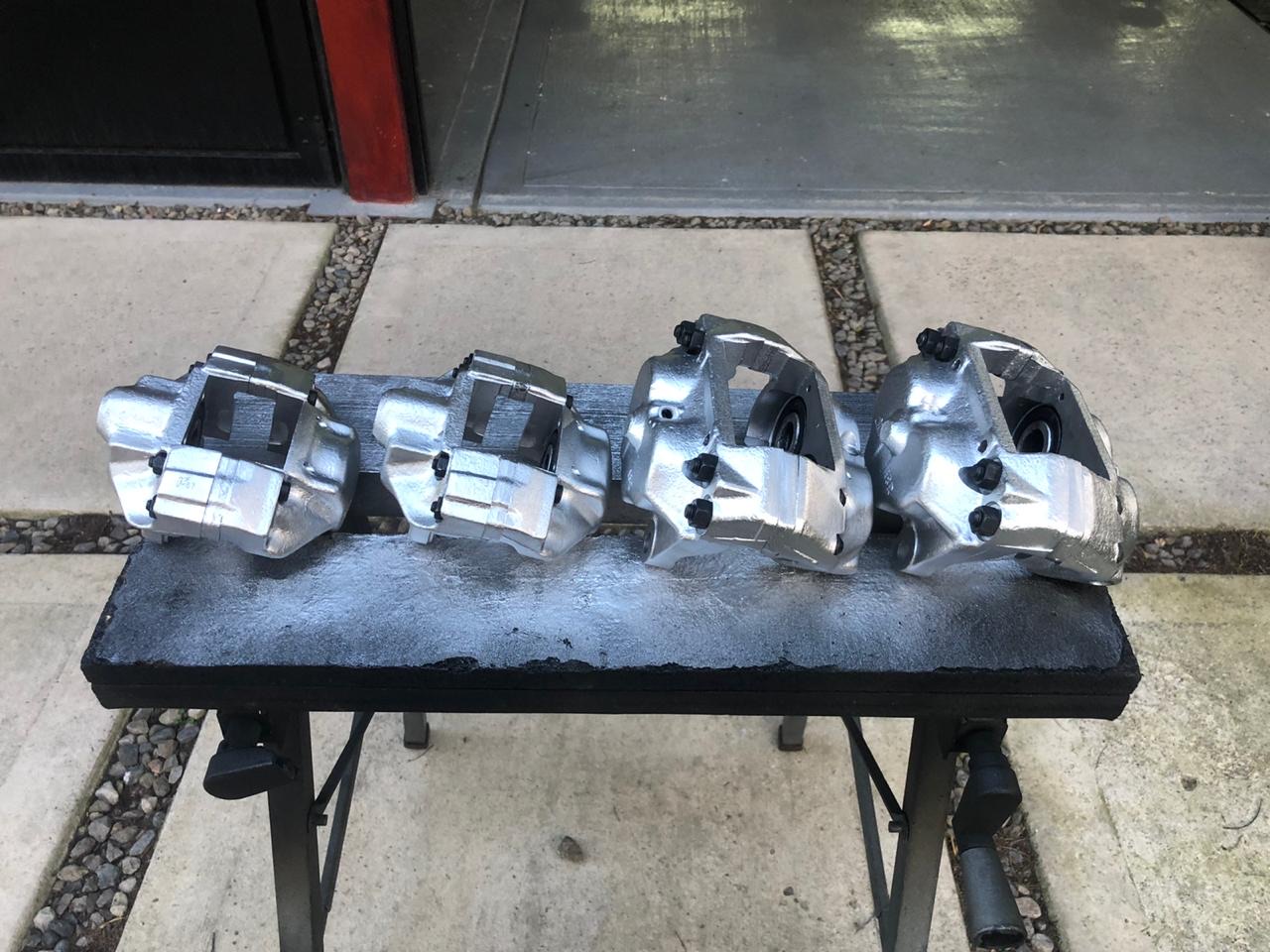

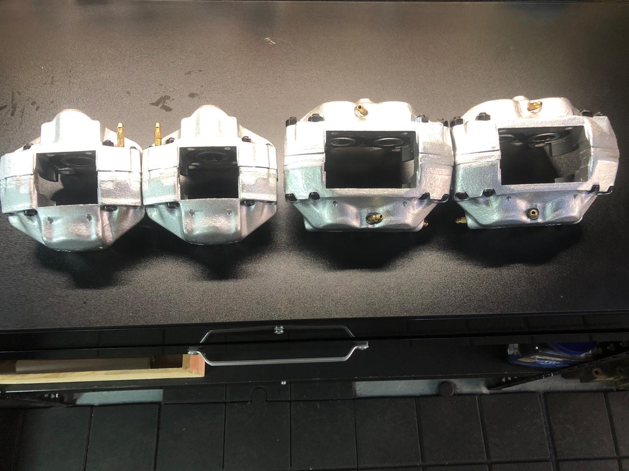

Los calipers ya restaurados
3d145636e0ca9412ce685f0a89443964.file
5d4435f74a26607a70b42d918f194a9c.file
6af6a9c5c08d2df472c51936aa7fb569.file
d1b2dbd391cbe11469454bd22ba54253.file
Ya terminados con una capa clear coat de glasurit para que duré el proceso.
