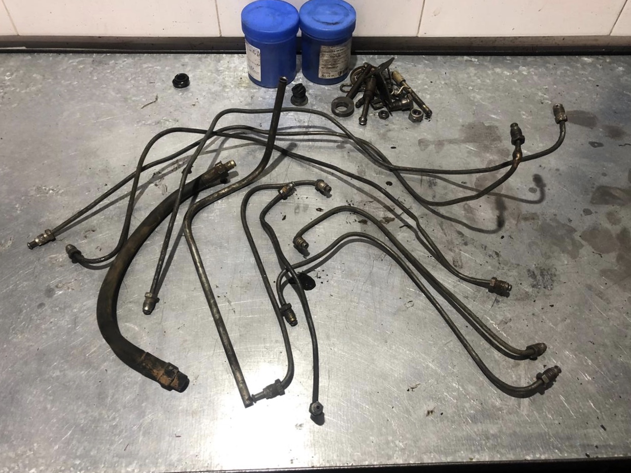

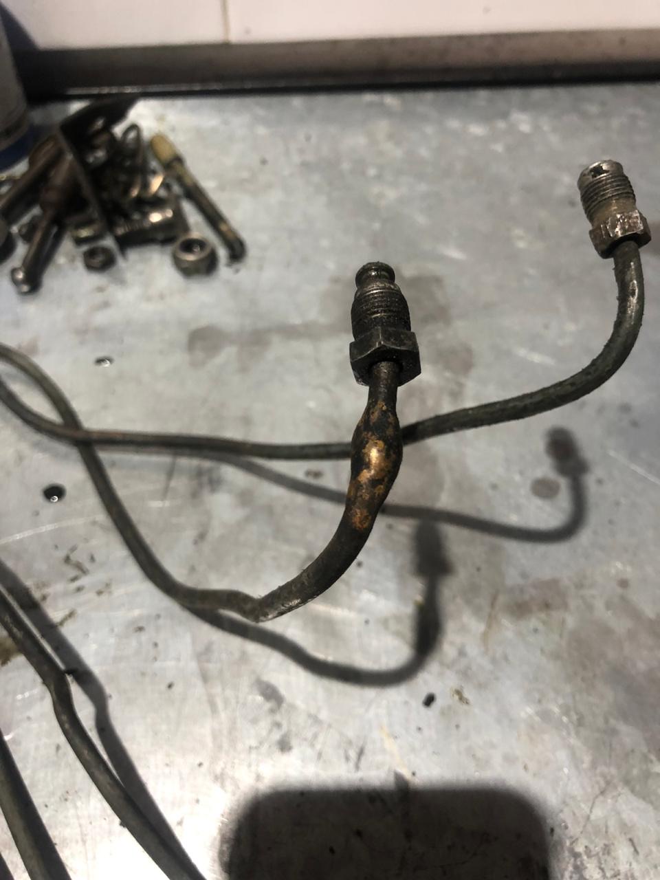

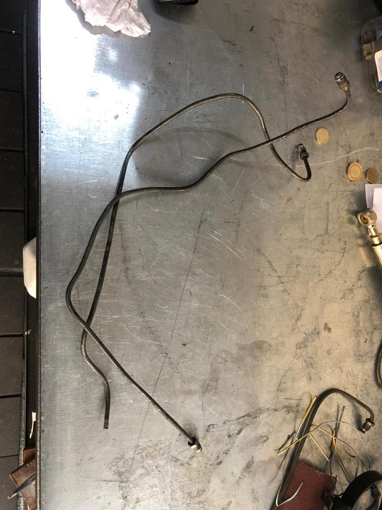

Evaluación de tubería de frenos, muchos de estos se deben remplazar.

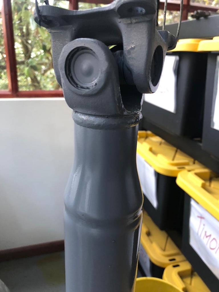

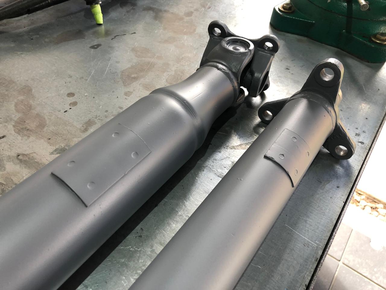

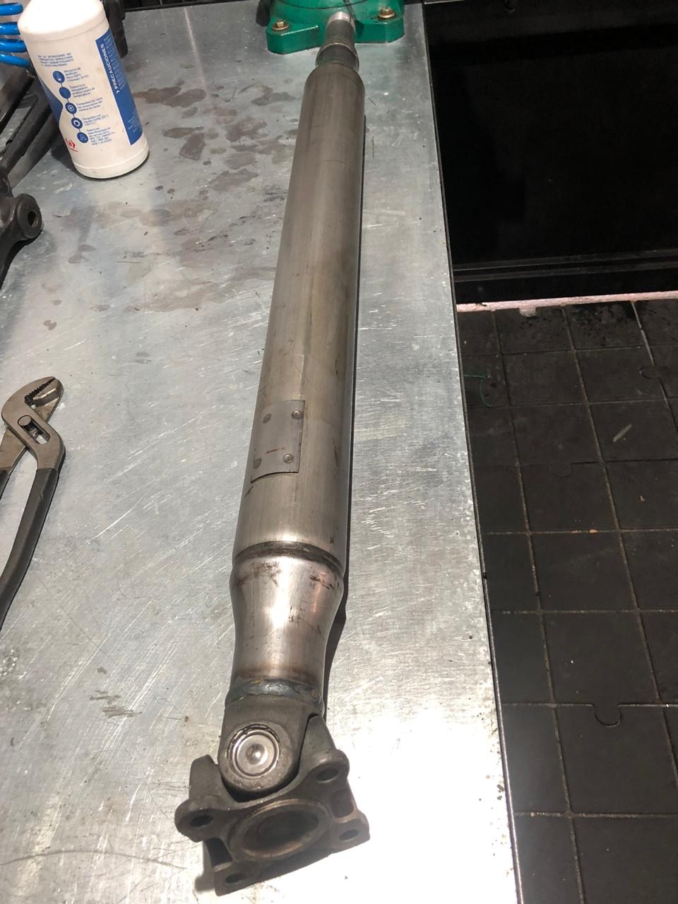

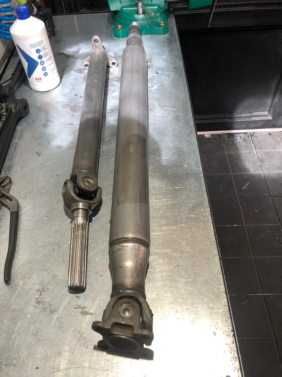

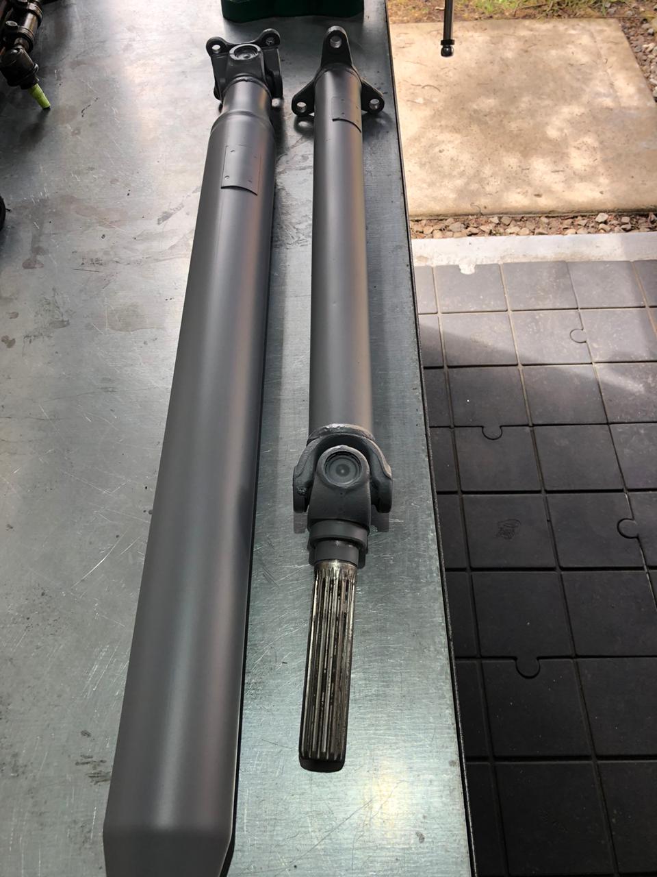

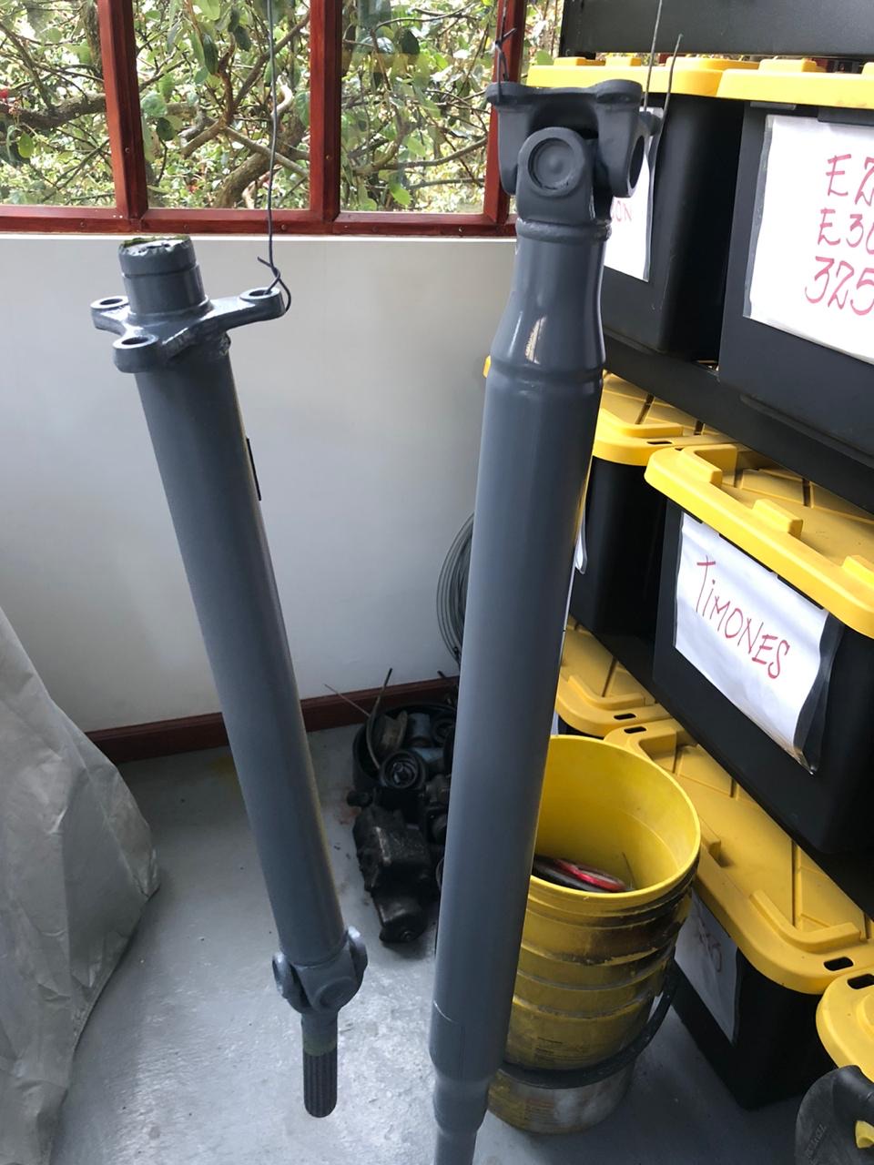

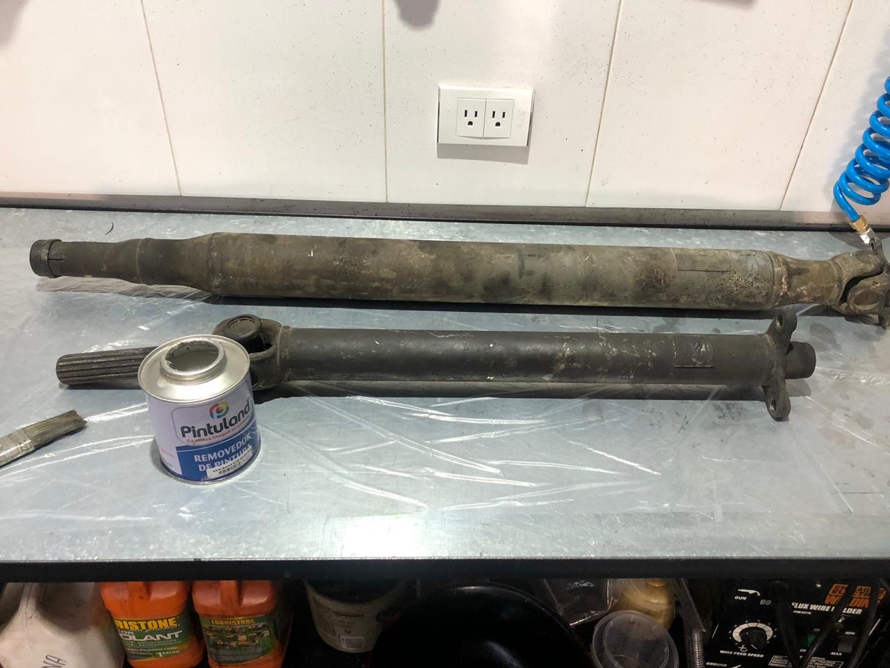

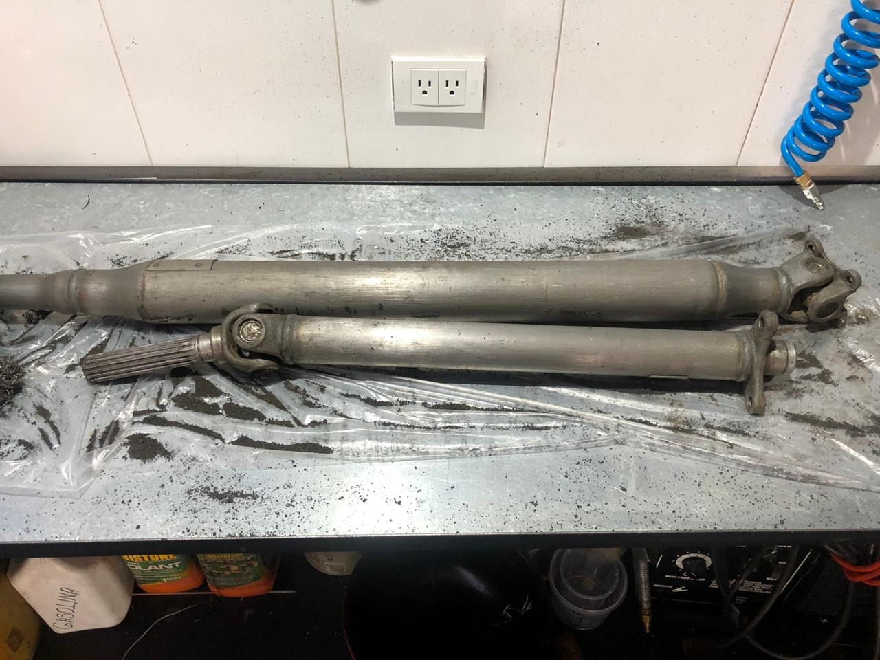

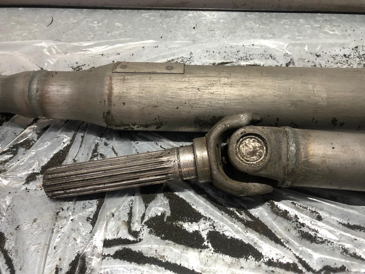

Avances sobre el cardan, desarme, limpieza (durante esta se identificó el color original, que es un gris), desengrasante, se pelaron totalmente las piezas y se pintaron para dejarlas mejor que nuevas .
0ff379f1aa62f1ea9685da85c4f5af1f.file
01a5f4ed721e4bb62efefb7b5ed0f891.file
bba58dadfc9630a1e2558964cd95265b.file
5c238dd243bbc1e1fdd5f50b2b7b7b69.file
37e97105a0591ea6f0c03ce3978fd86a.file
b058ced13e7d79f4d6e88c26bd586030.file
ee04dc7eda7760af45e81eddffd41c73.file
baf6449e7c60f5cee70ccd4447226cfa.file
fc8073e12a9f37e3cc5ba08c5a772f0a.file
20966b2a2b8c8aea88399e8800a9982e.file

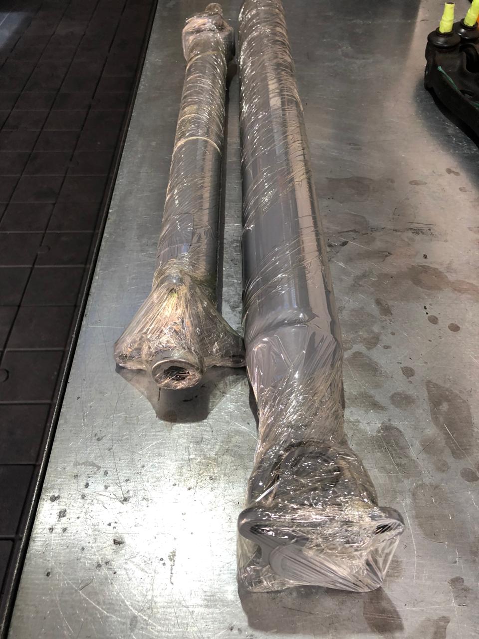

Ya con la pintura seca.
Listos para almacenarlos
Empacaditos listos para cuando toque armar.

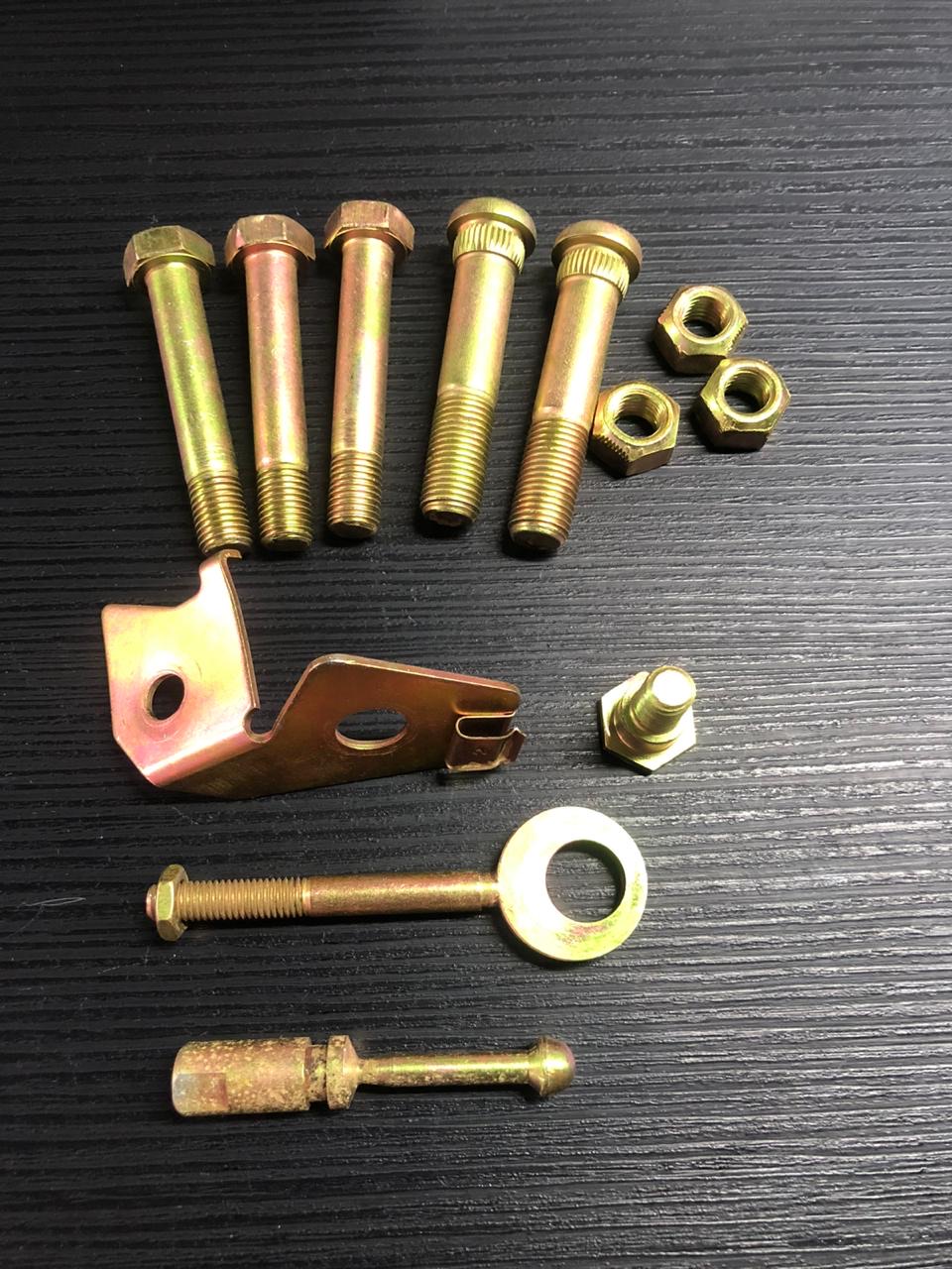

Acá algunas piezas zincadas, que pertenecen a las bombas del clutch.
81c08630bc327d9fd146d0846f1c4245.file

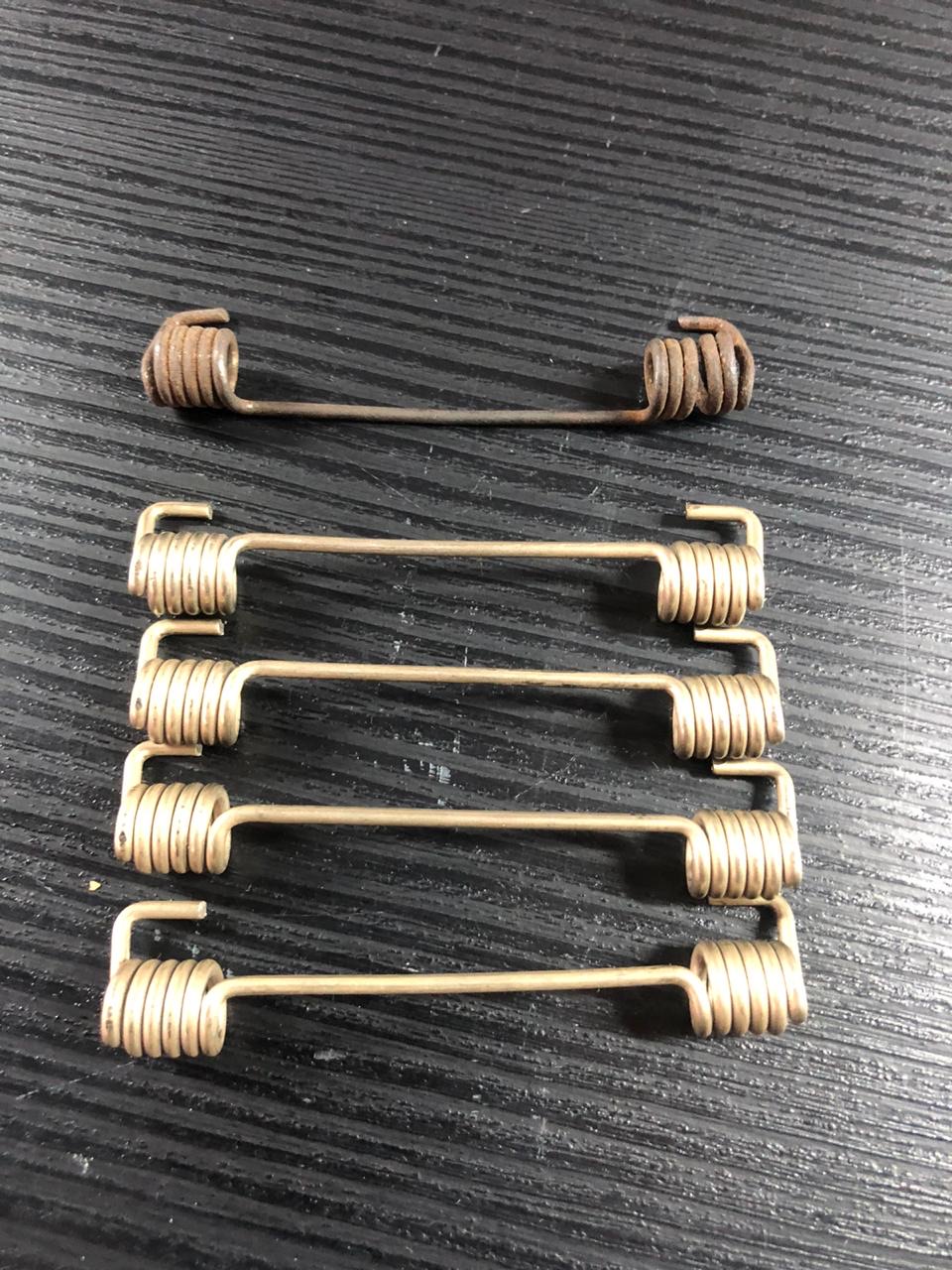

Los resortes en acero inoxidable hechos por el proveedor local, y zincadas para que queden uniformes. En la parte superior la muestra.

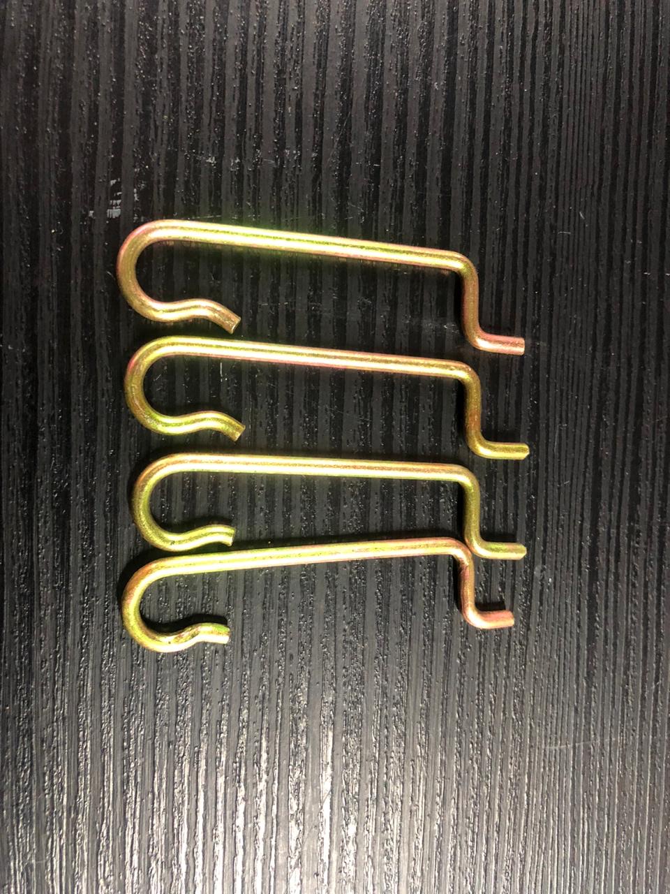

Otros ganchos también en Acero Inoxidable y zincados.

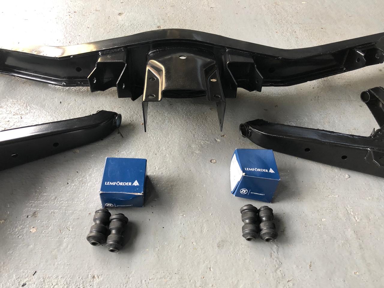

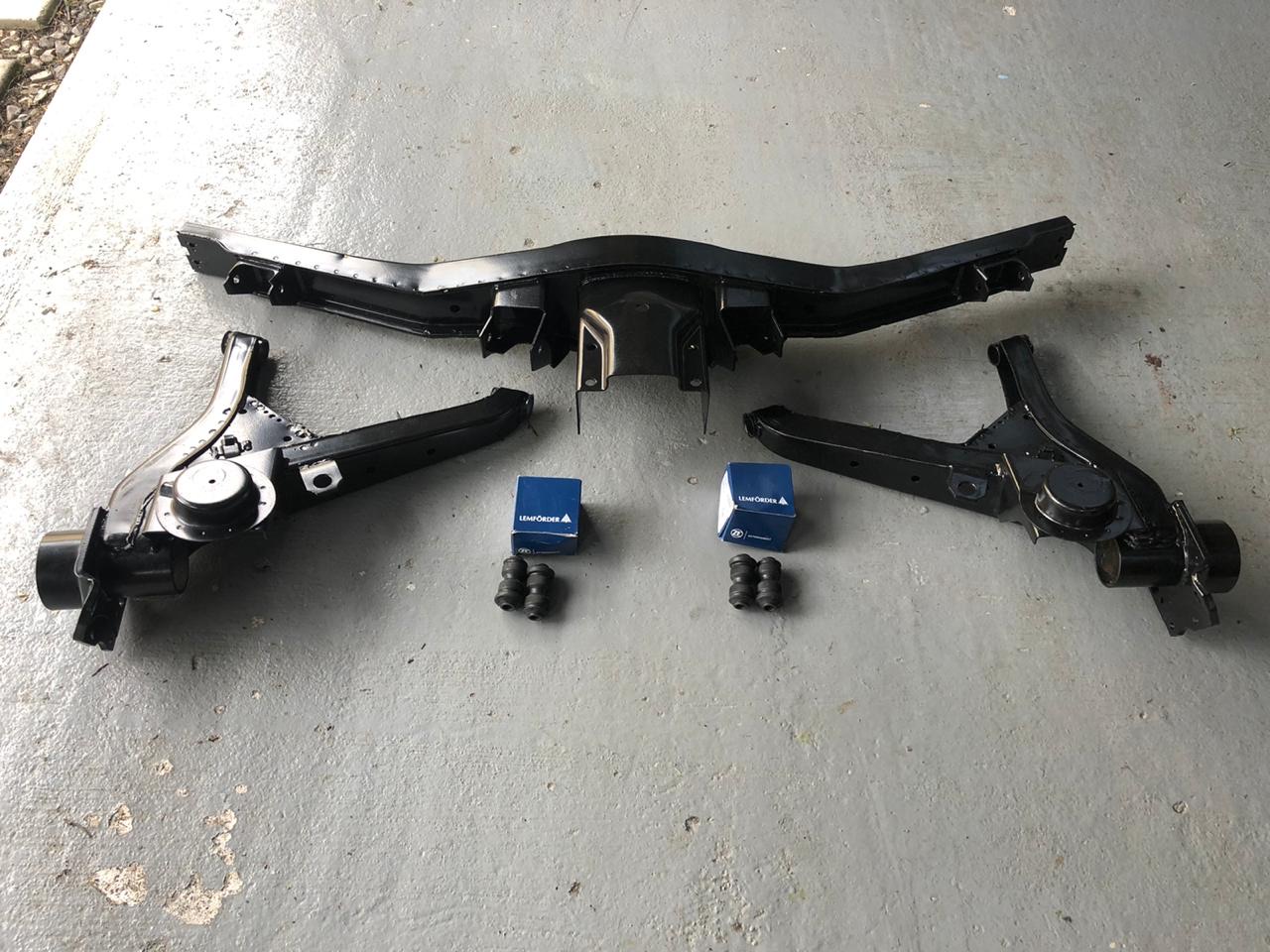

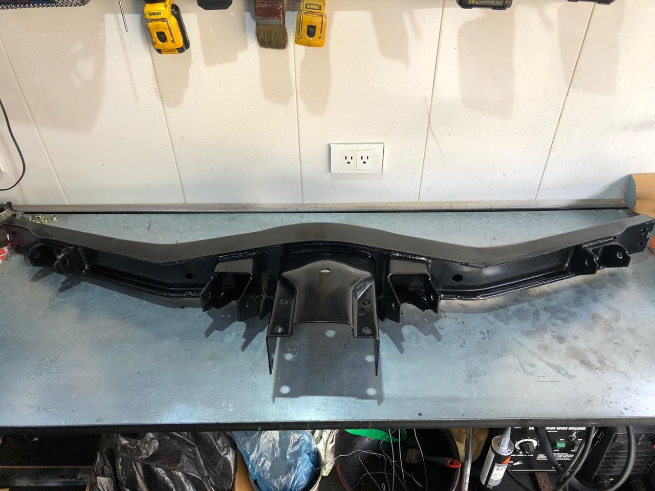

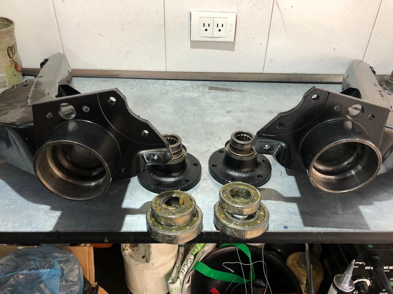

Avances después de que llegaron repuestos y Robert mando a arenar y pintar las piezas en electrostática.
Puente
d66a003075a1e1362d175e641c2963f8.file
Bujes LOMFORDER
3943a37fc53508602e37b69f16f2ce40.file

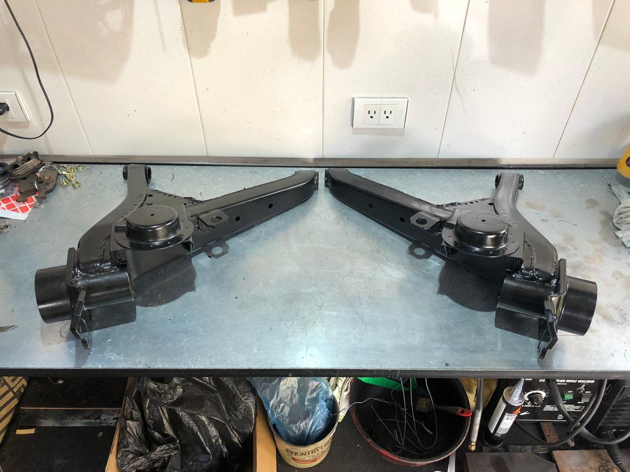

LAS TIJERAS TAMBIÉN ARENADAS Y PINTADAS
80ffd74ad99cc2471e4bc251ed660899.file

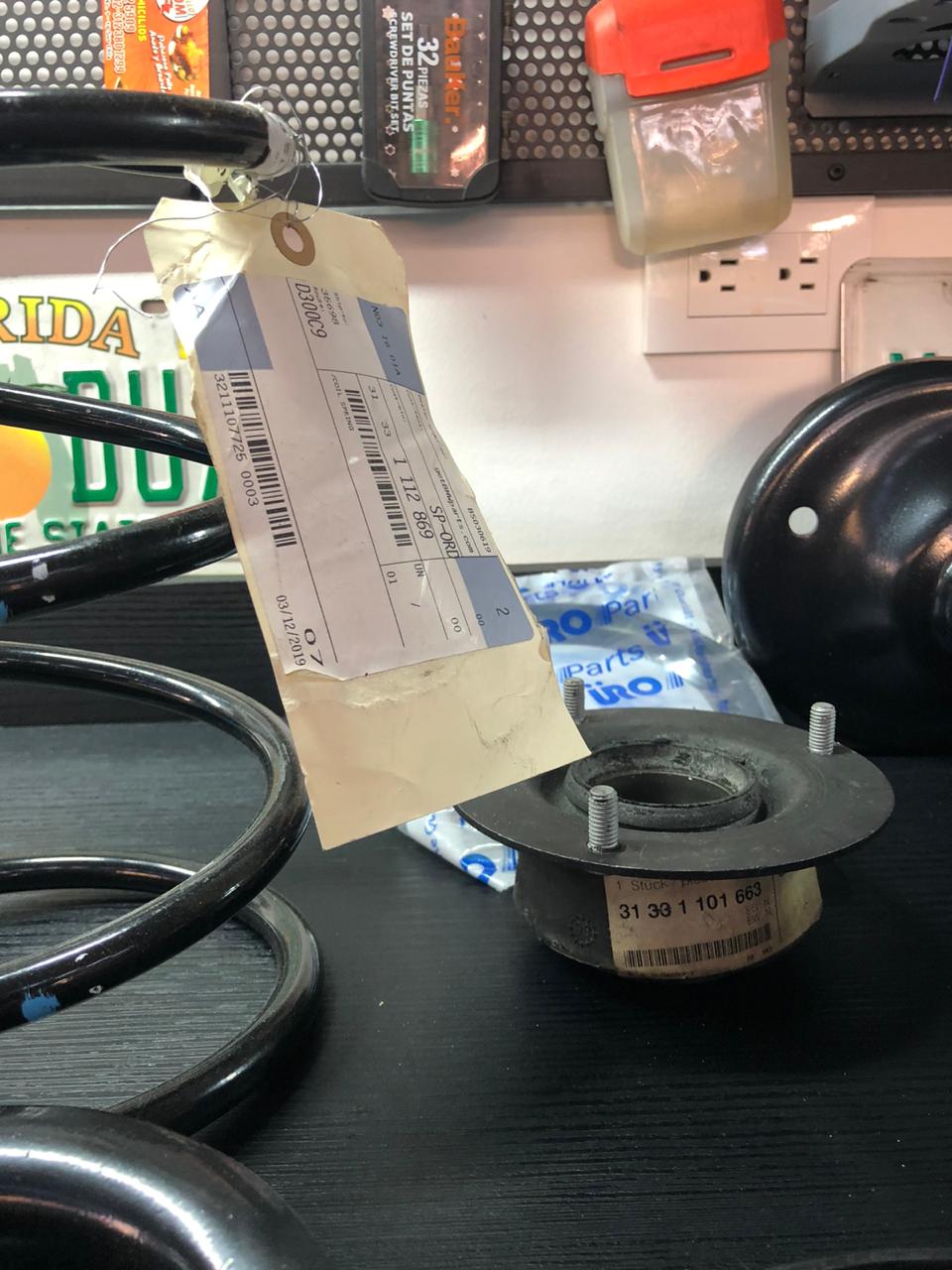

Parte de los repuestos tuerca y pin brand new.

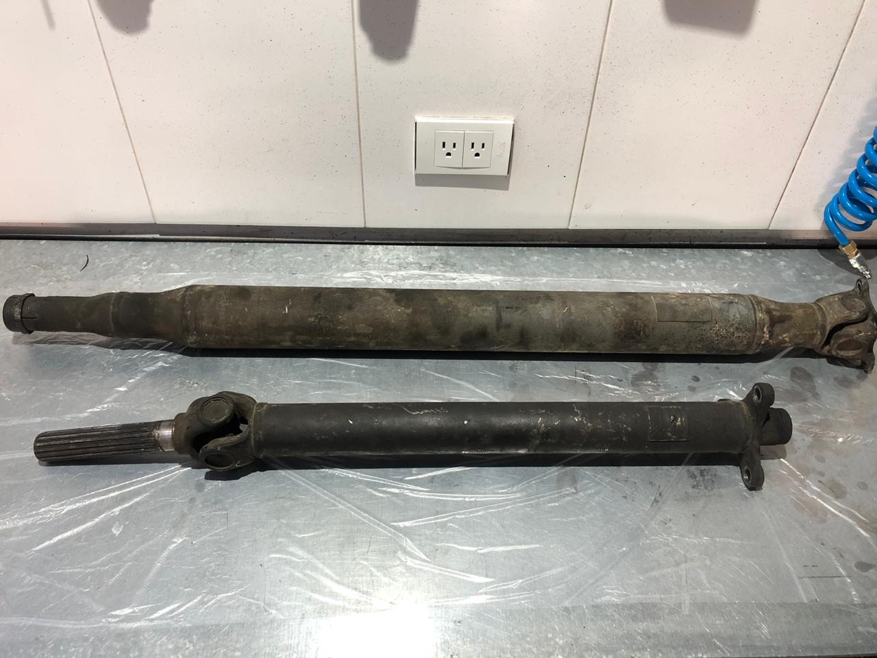

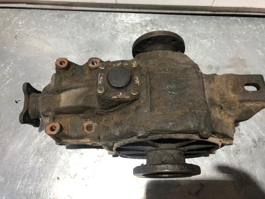

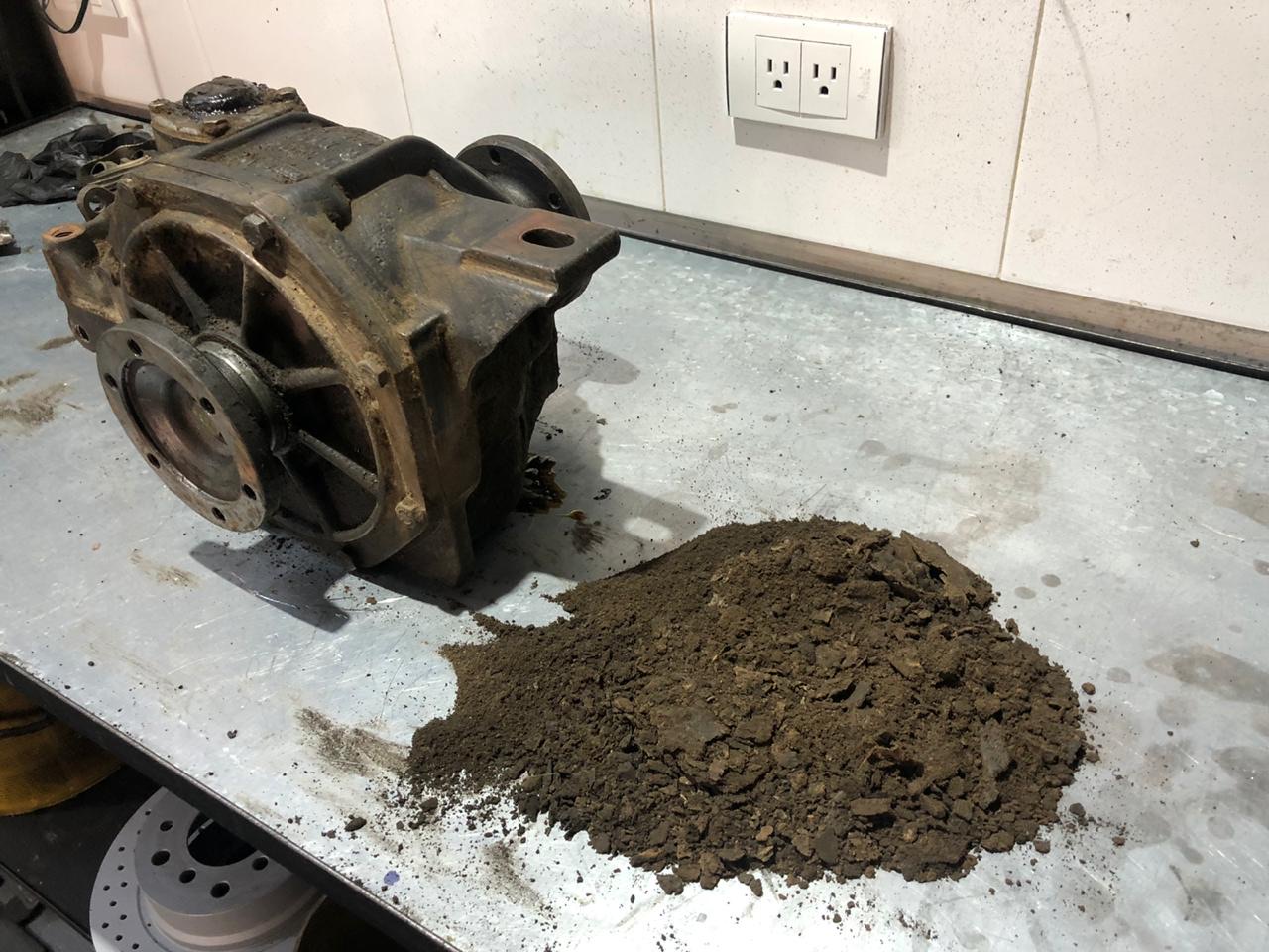

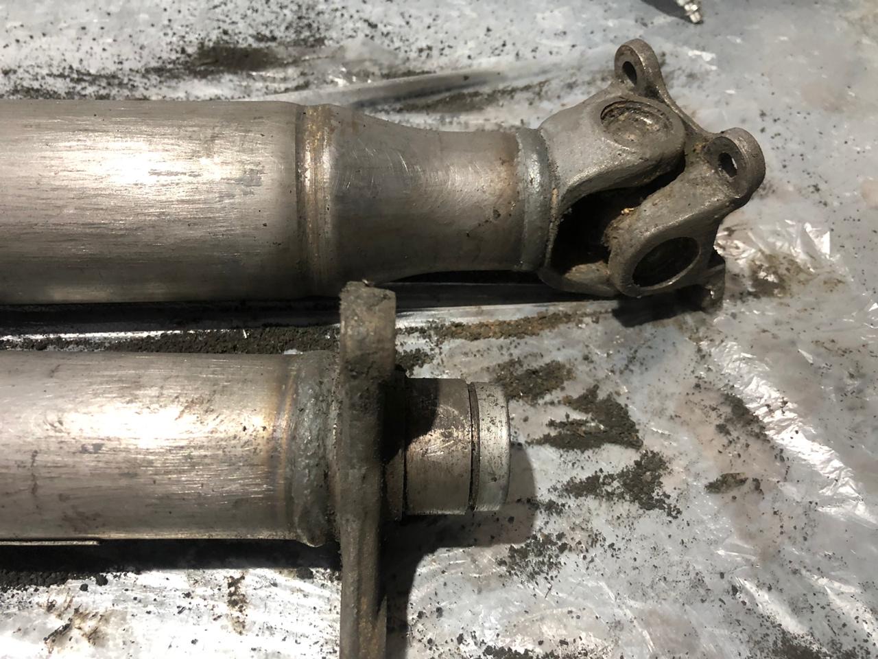

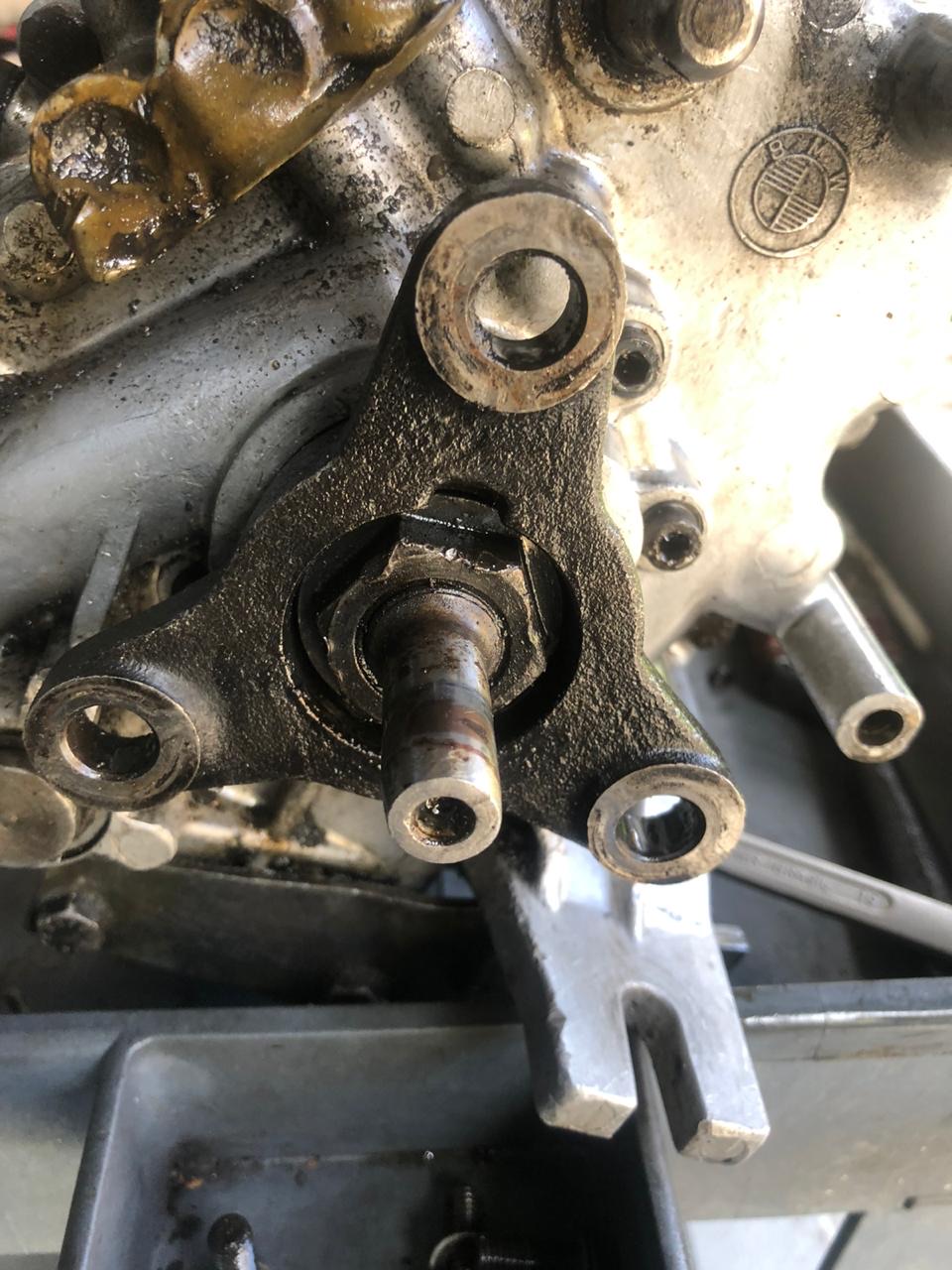

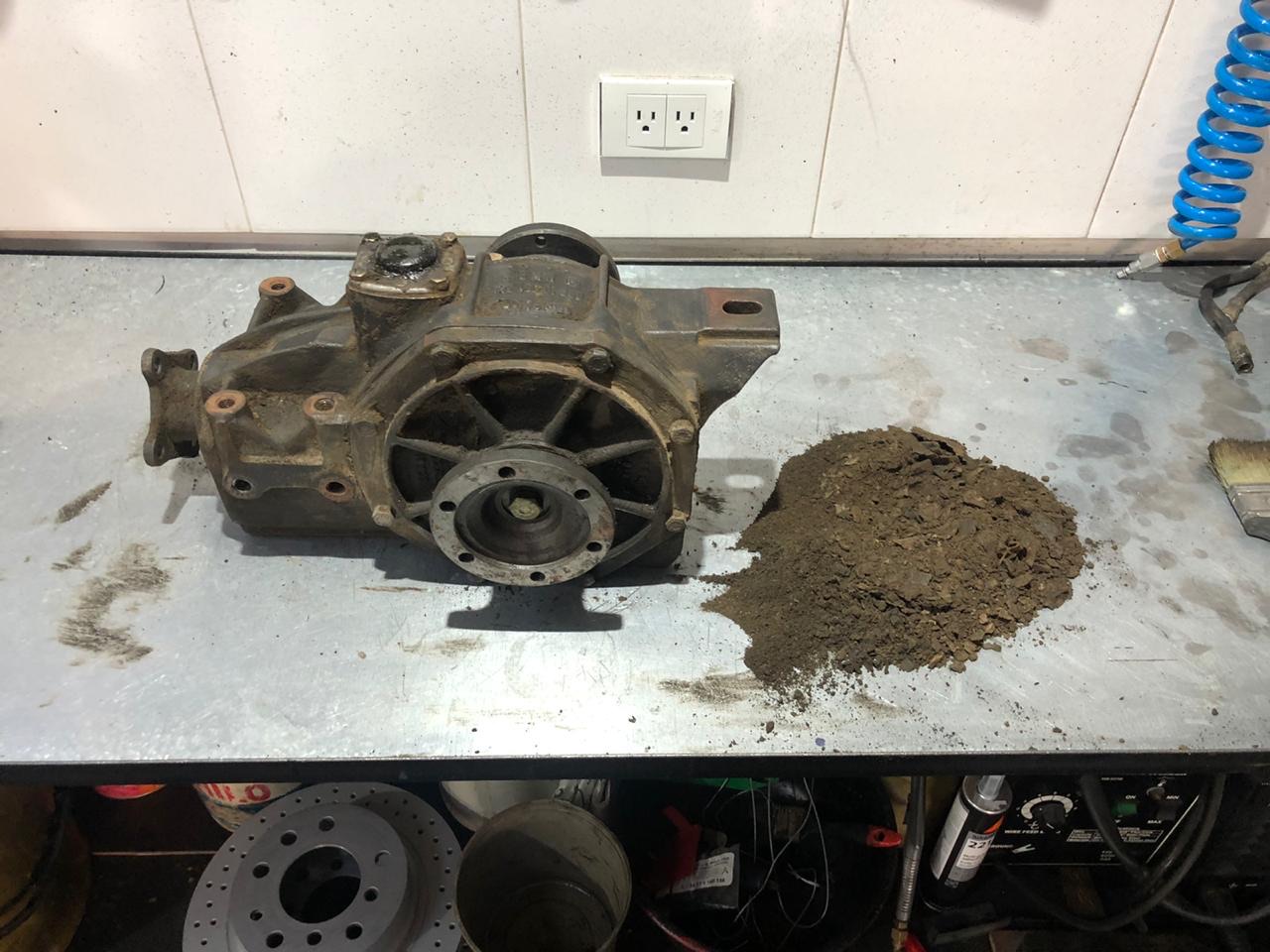

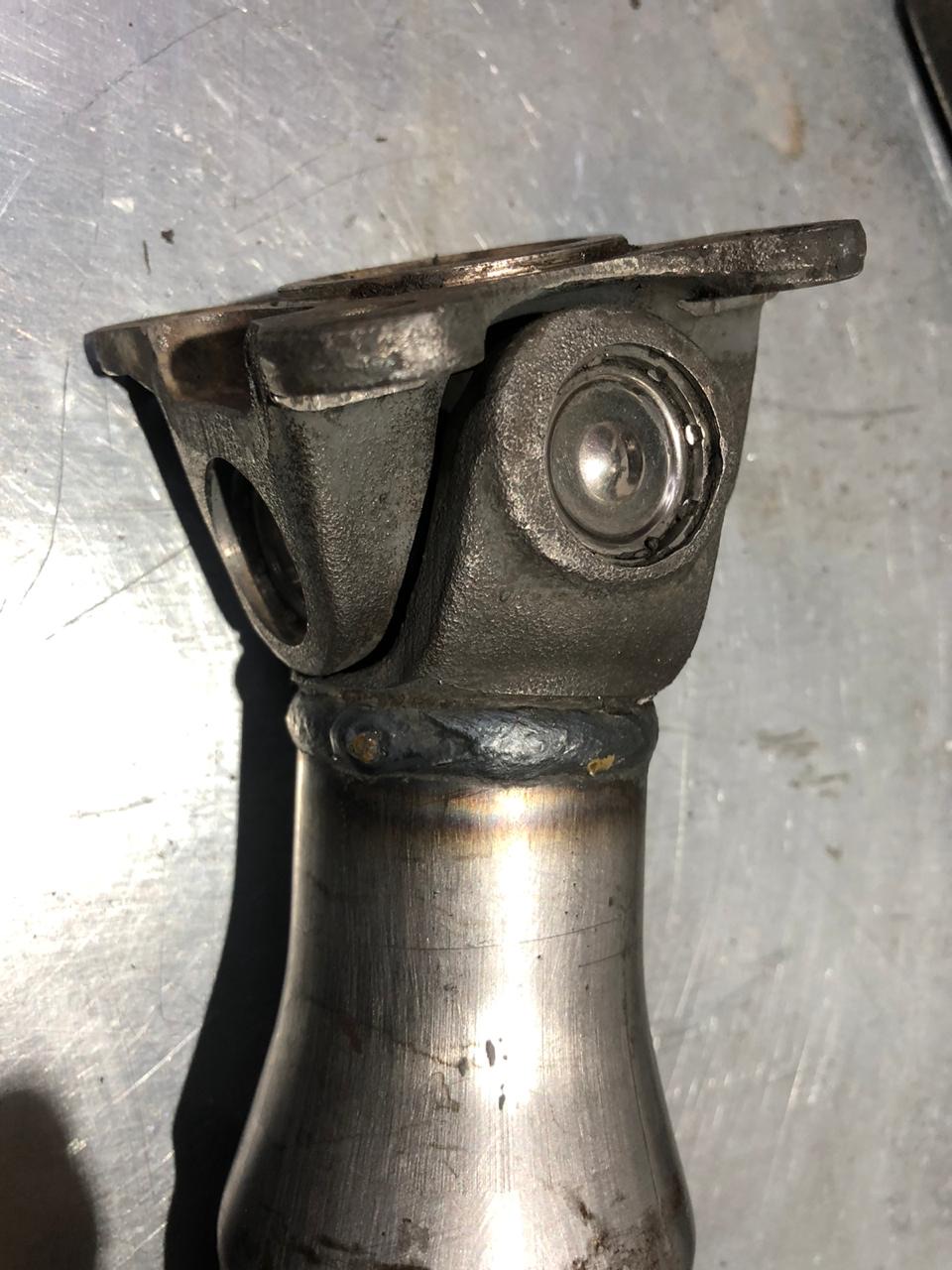

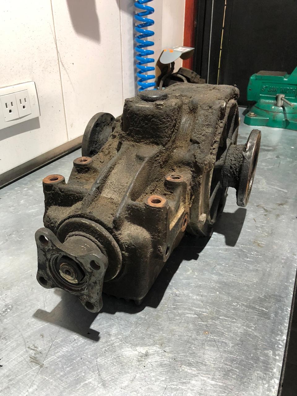

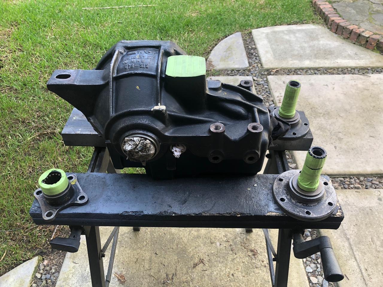

Trabajo sobre la transmision, q claramente tiene algunos años encima de acumulación de barro.
3760b497d0e24756d3885db44c40f974.file
33129f5b7374187fe347334a2533113a.file
eeb621549717437fa0d57ea7a7dee125.file
Se le quitó un peso de encima
77899fc7dba0ca9863930689b3fbf4ab.file
c4d7df4371b599ea51545fff4992064f.file

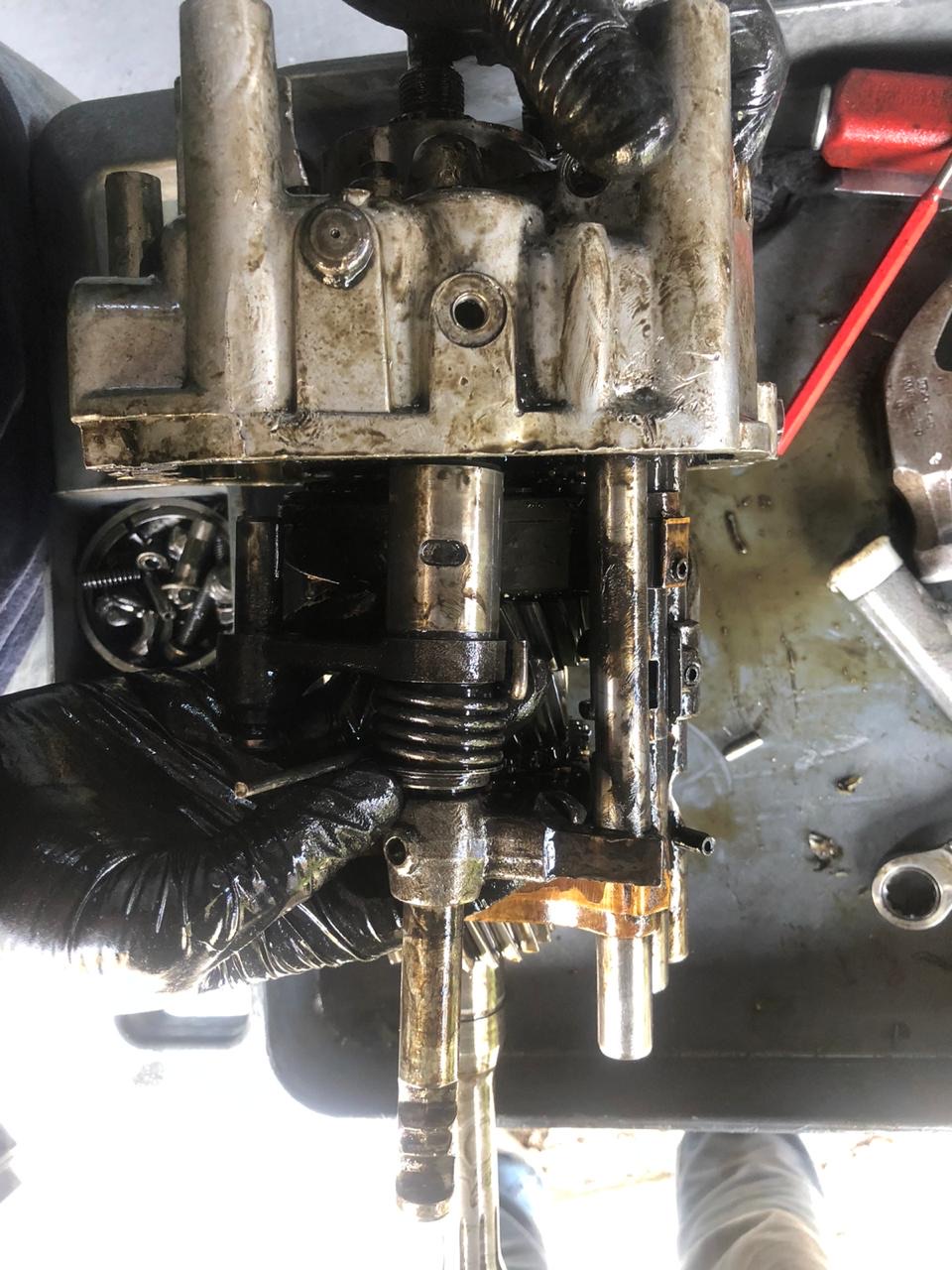

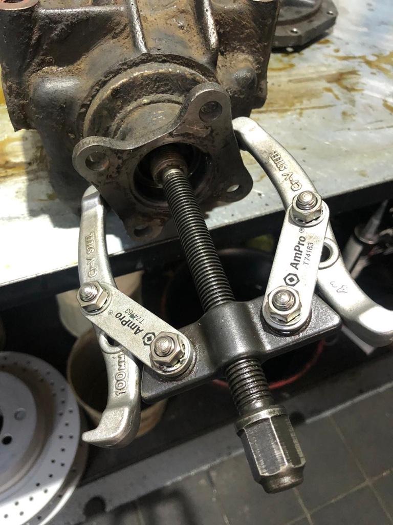

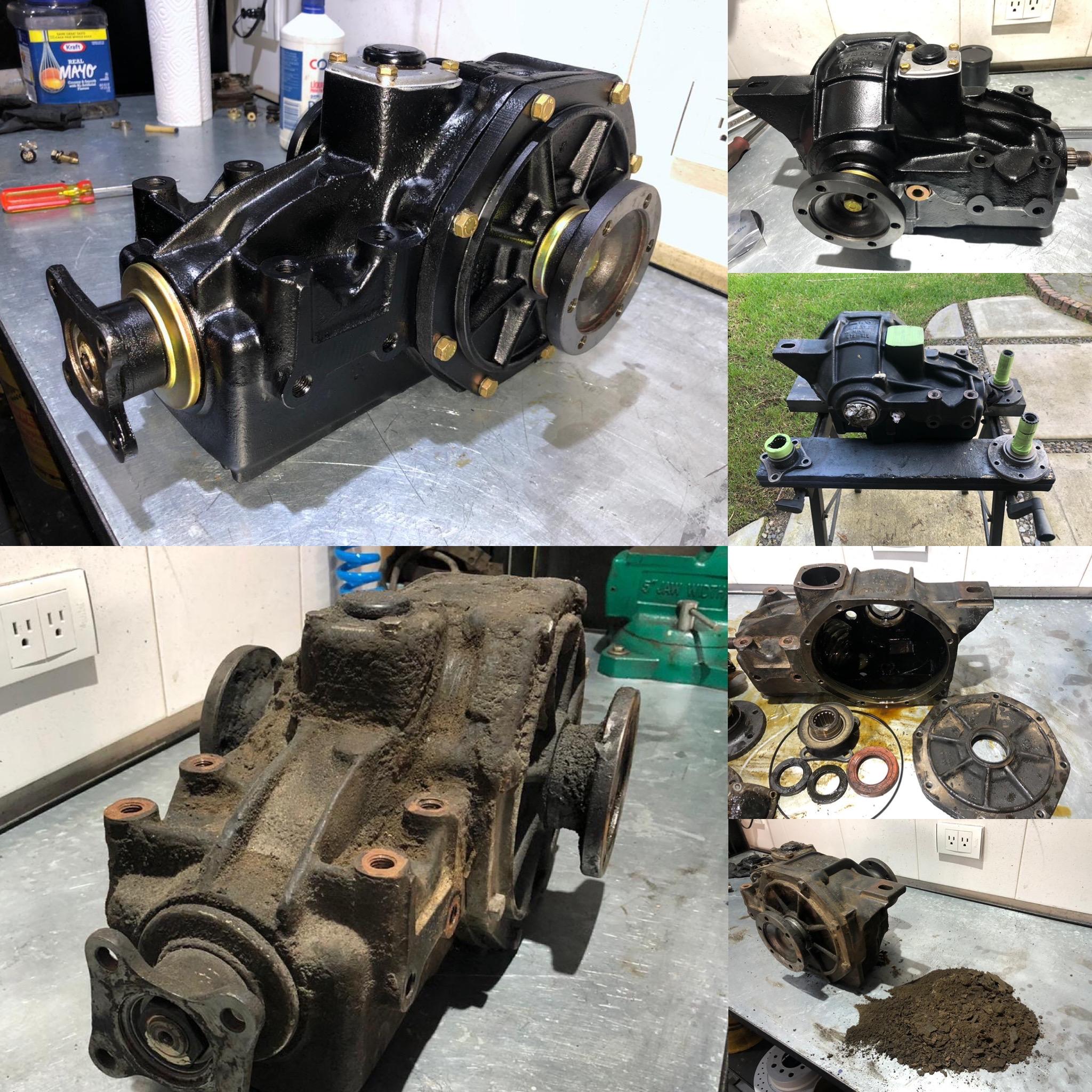

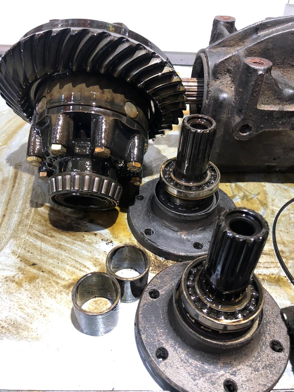

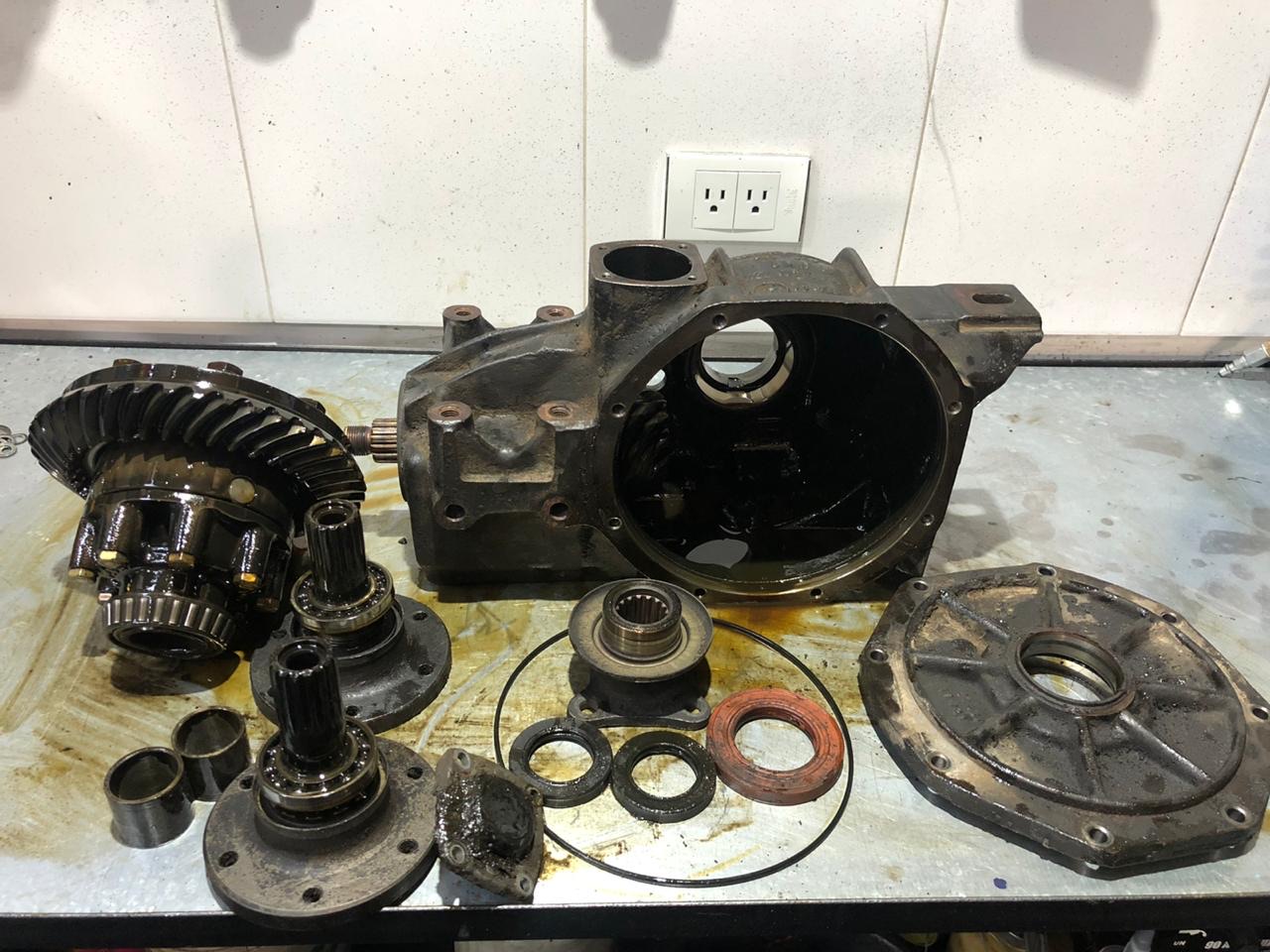

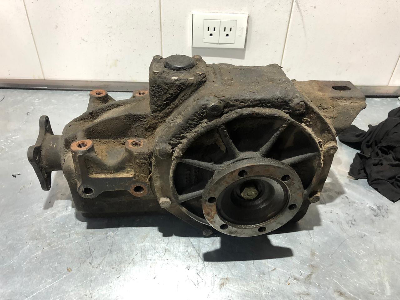

Desarme
955f115f0d4ddbaadbdb9df858c63e46.file
ef41d34c8470e914ba115dfa2fe38413.file
d47d67c300fa9e32758bf1fb1ca7f3a2.file
de57916567572483189401cbb713dabb.file

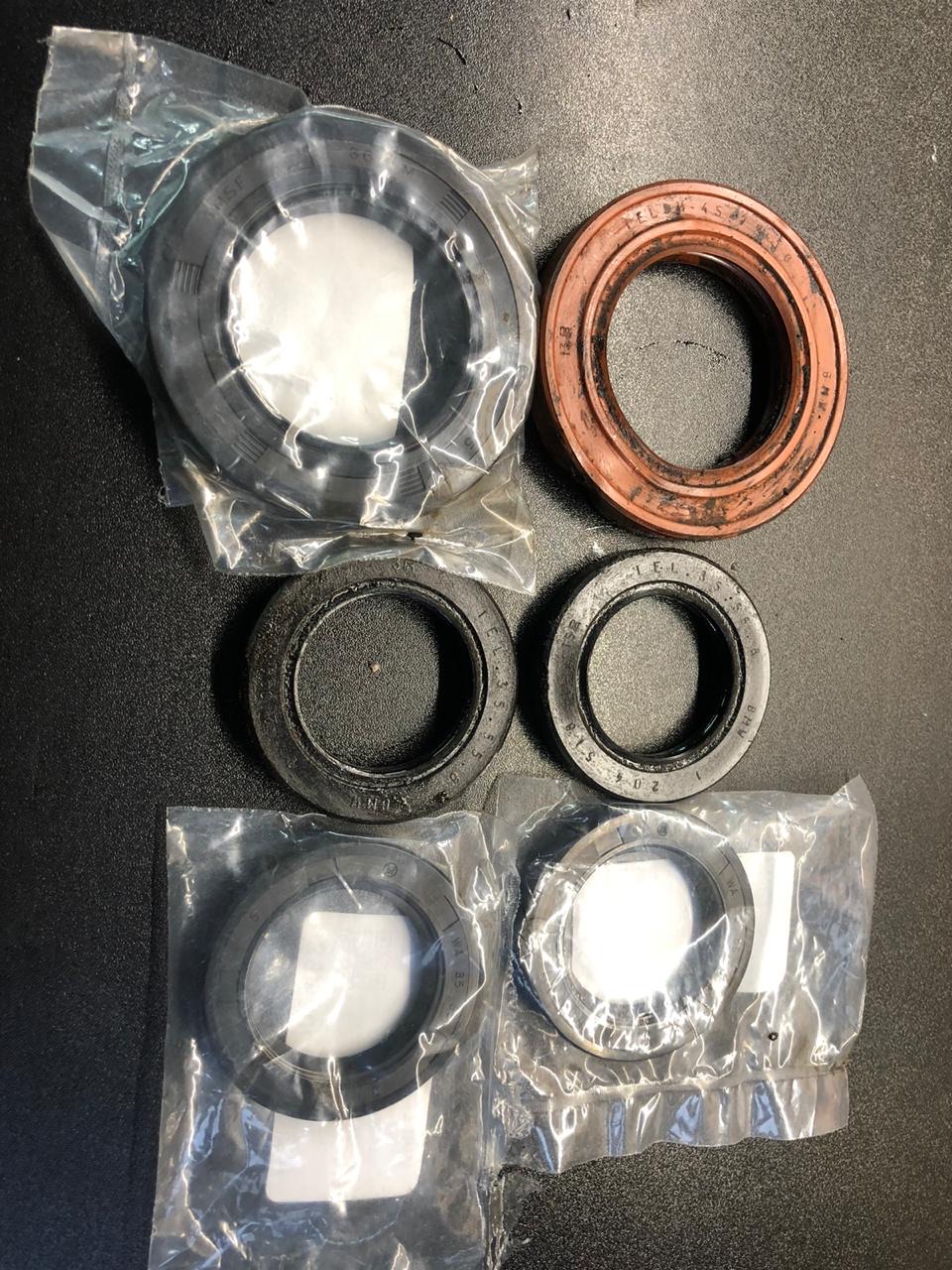

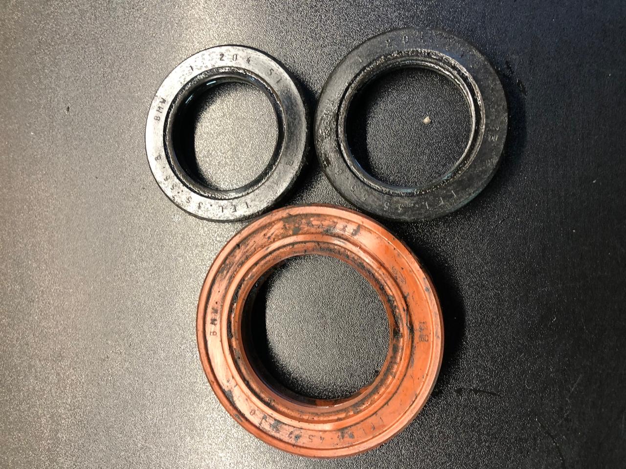

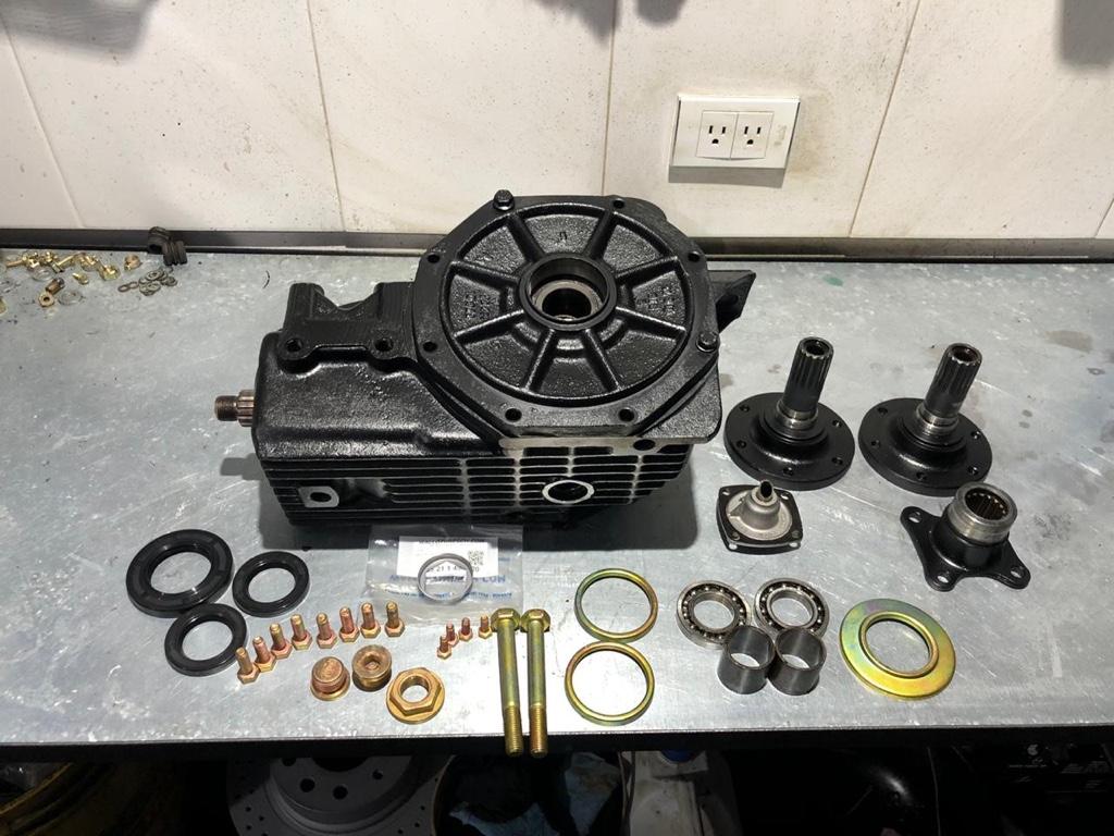

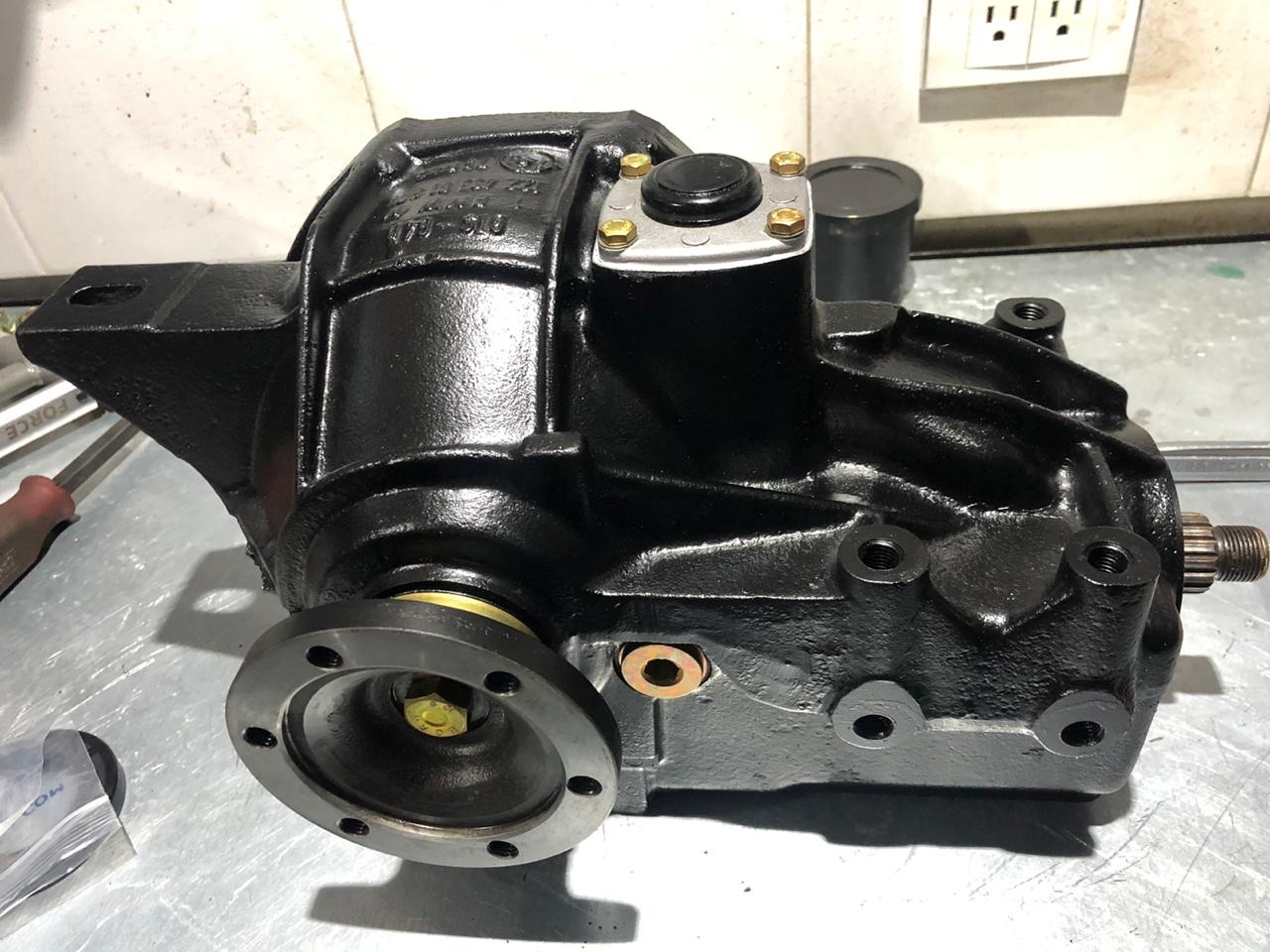

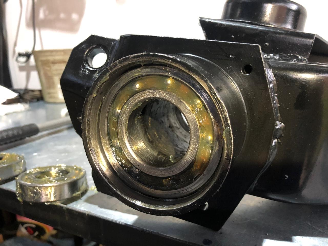

Y acá el kit para dejarla como nueva (encontramos que tenia los sellos, retenedores y o-Ring originales.
61eda37a07e2b674cf50f731af3aa9c9.file
f9d3278f93d4c261cc85695cdcccc549.file
1c2ad27356bdc862aca02125d73c92fe.file

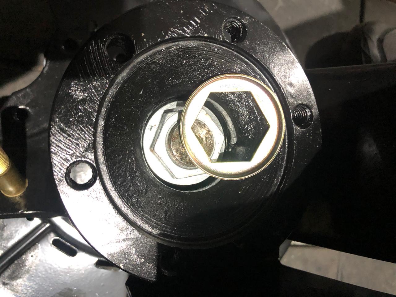

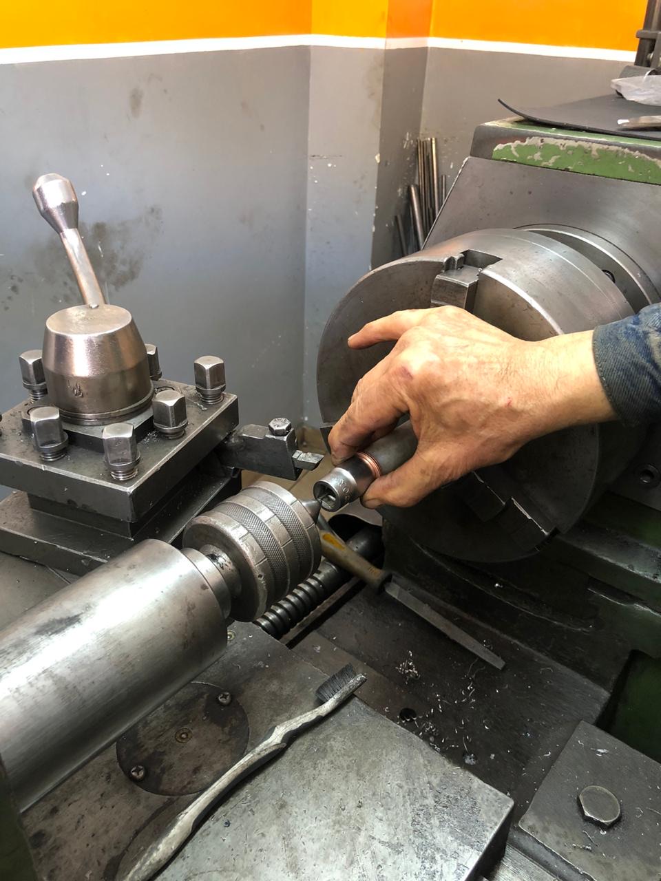

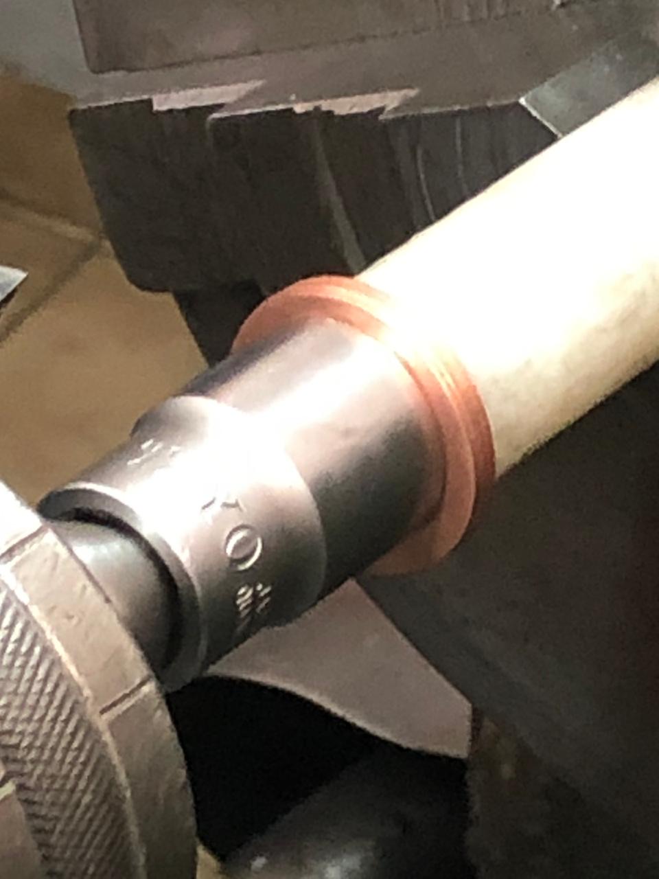

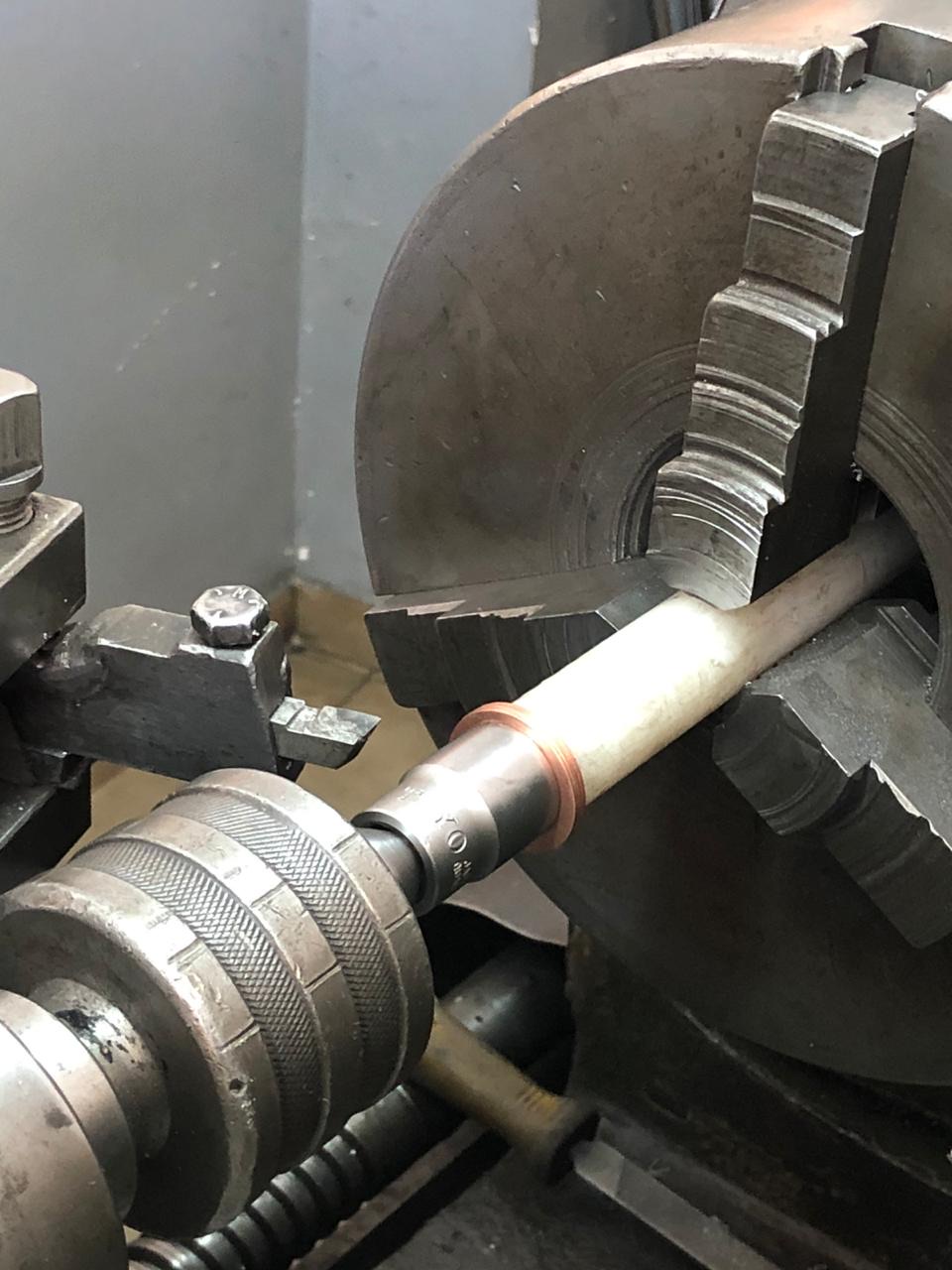

Siguiendo con la restauración, imágenes tomadas por Roberto acerca de la elaboración de unas arandelas de bronce que hacían falta.
3355ec7d62eb120c99cfd68e13211102.file
a44de056ff95138148f5421812b10dc7.file
86b783baca0e91496502791a3cf32f5d.file
608ad8211fc70035f1bd77eb736244d3.file

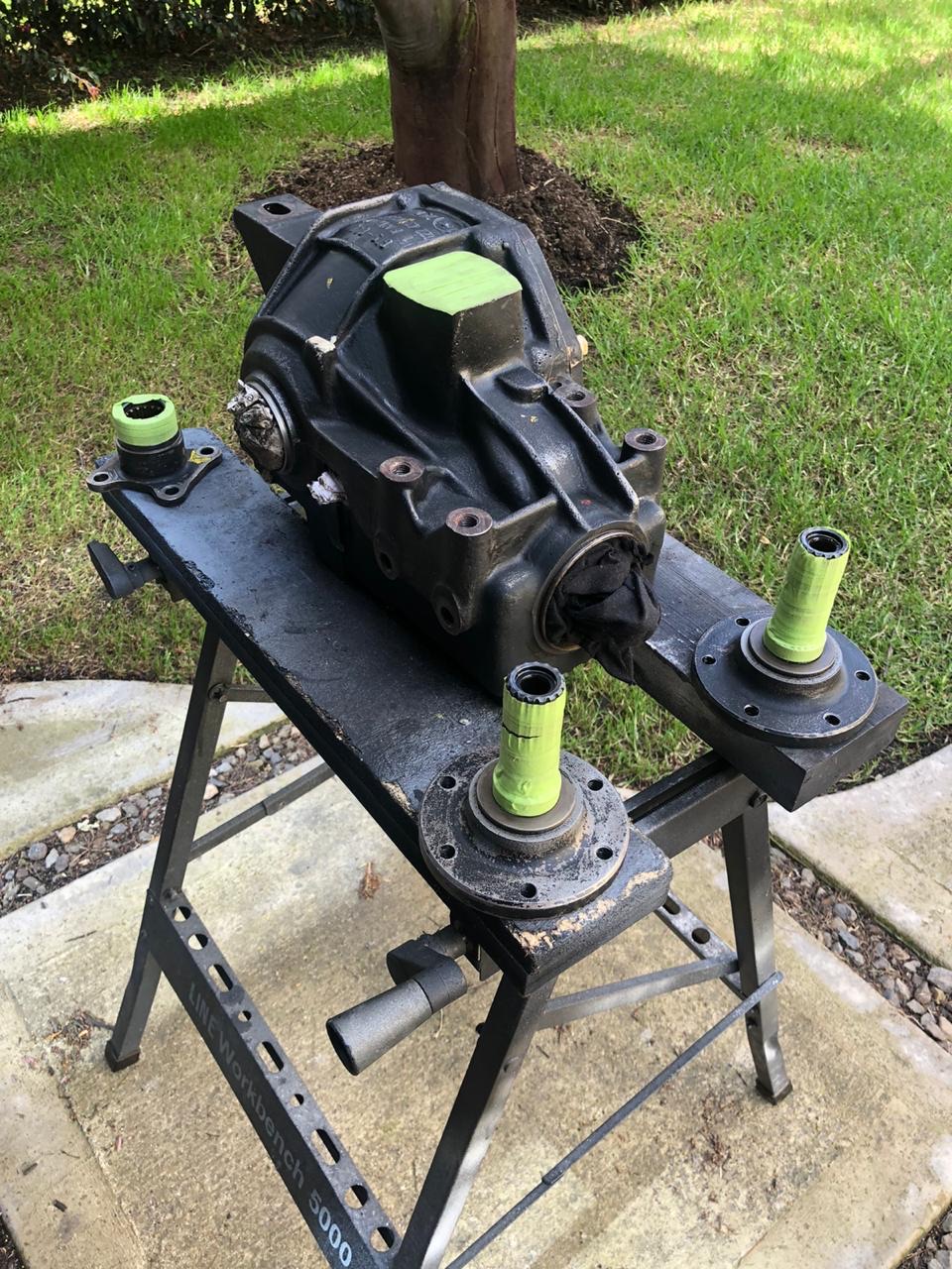

Como siempre la limpieza es clave!
a8d5e5ad5817c6a21a0ed7b9fe41e053.file
Preparación para la pintura
b448ca356ab793ea308287e28e93b1b6.file
1142c2eaa0bea5220d79f3d945a44cfe.file

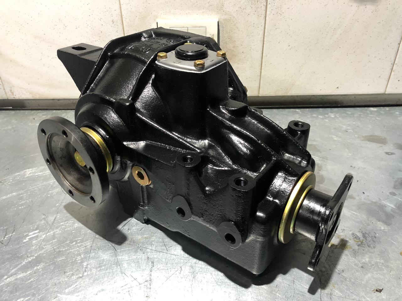

Después del secado, listas las partes para el armado.
4c2f60660d64b3bb42755d0052b2a18b.file

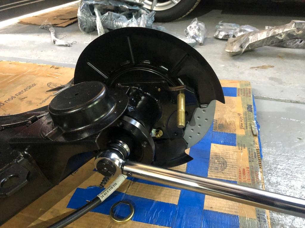

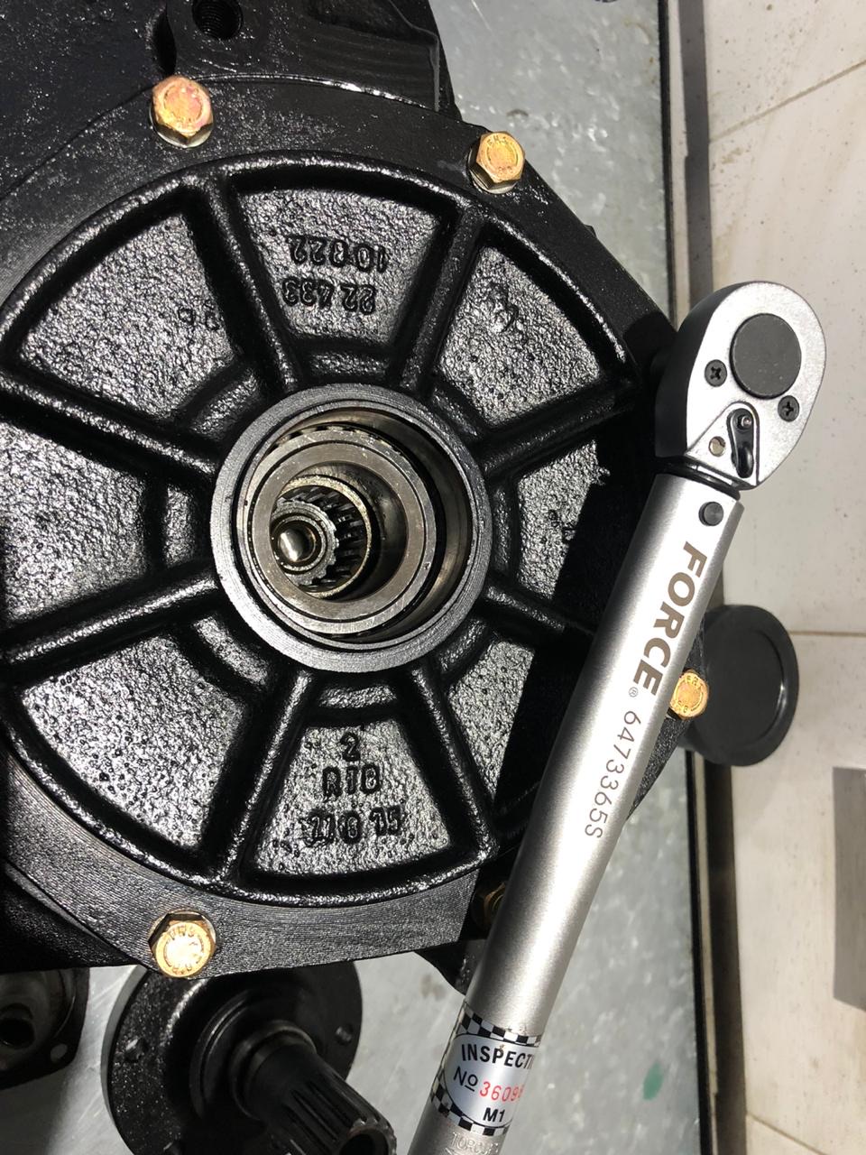

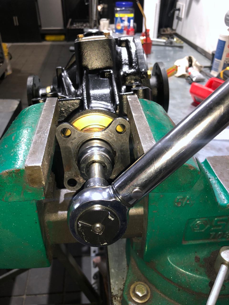

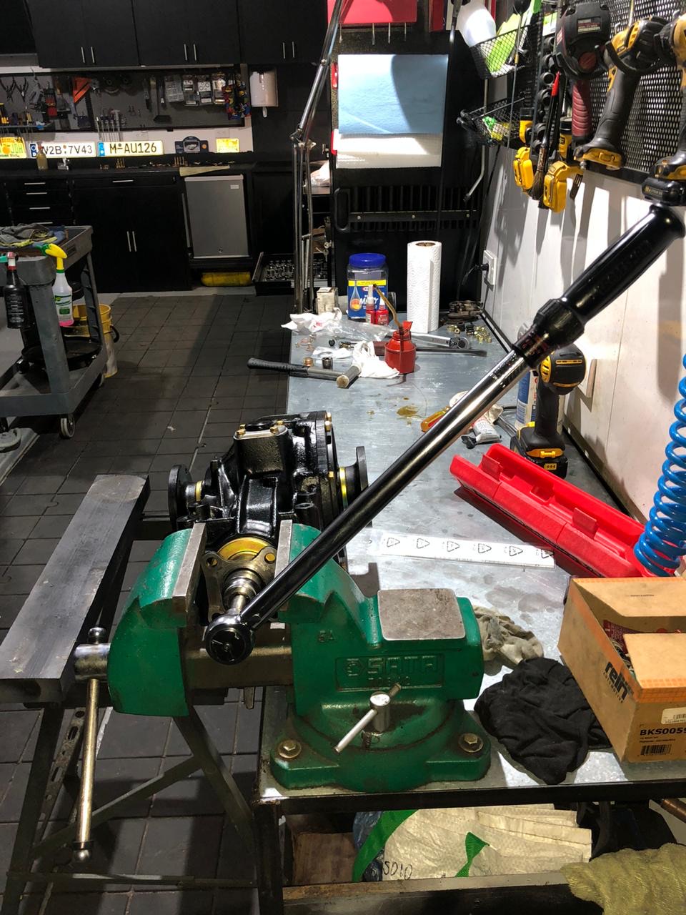

Todo sigue el torque recomendado
3e7ef5b3314eff3a1df737dd4d845445.file
021239d599e2c4c11cd1f82c0f0ec0b5.file
1804c593e96646ed79176fc997675ae4.file
f522c6cf4e8dbb7b6f3e7e79a9750cca.file

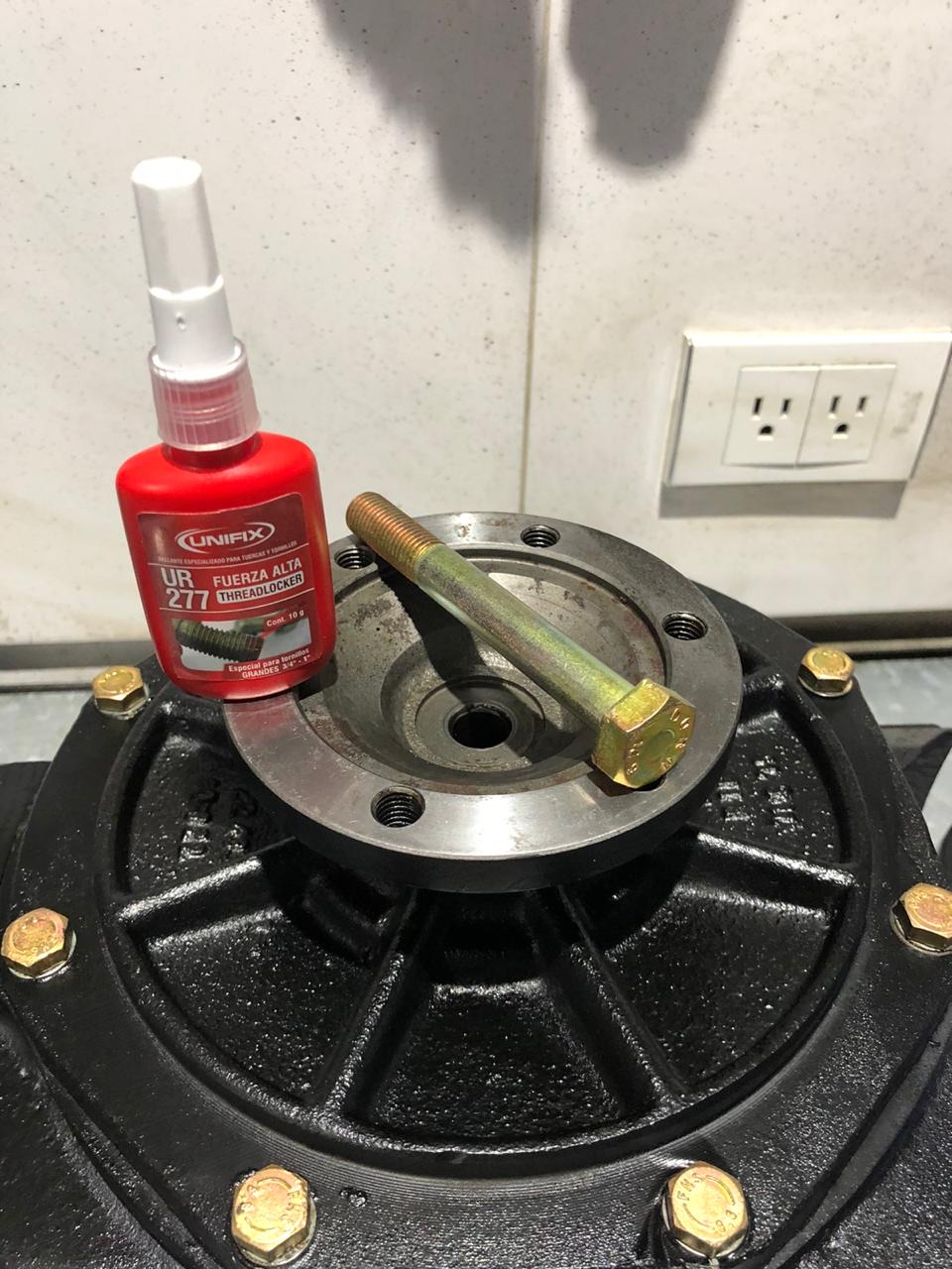

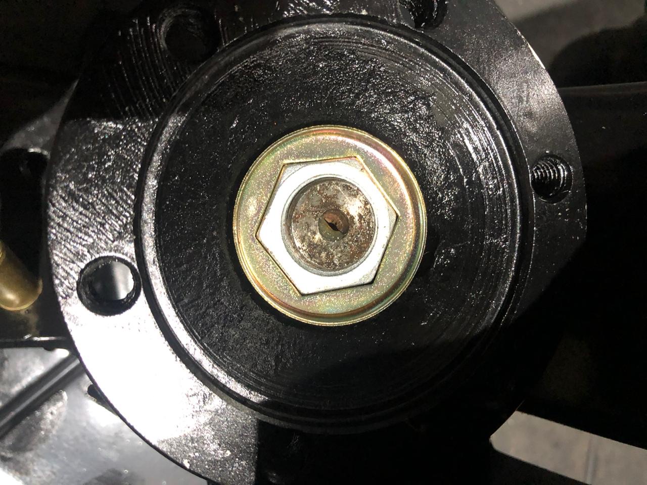

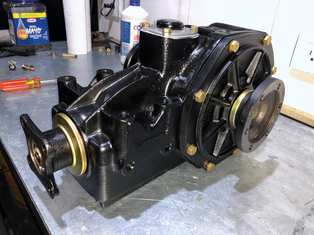

Imagen del momento en que se da torque a la tuerca del speed.
ab13dccd9744f95c30f509fccd64b545.file
Con el juicio y disciplina de [mention]Roberto [/mention]seguimos!!

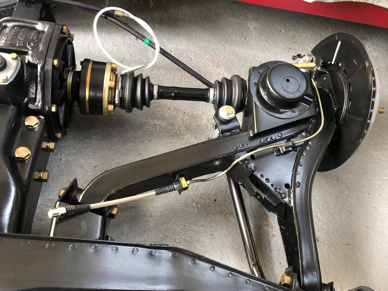

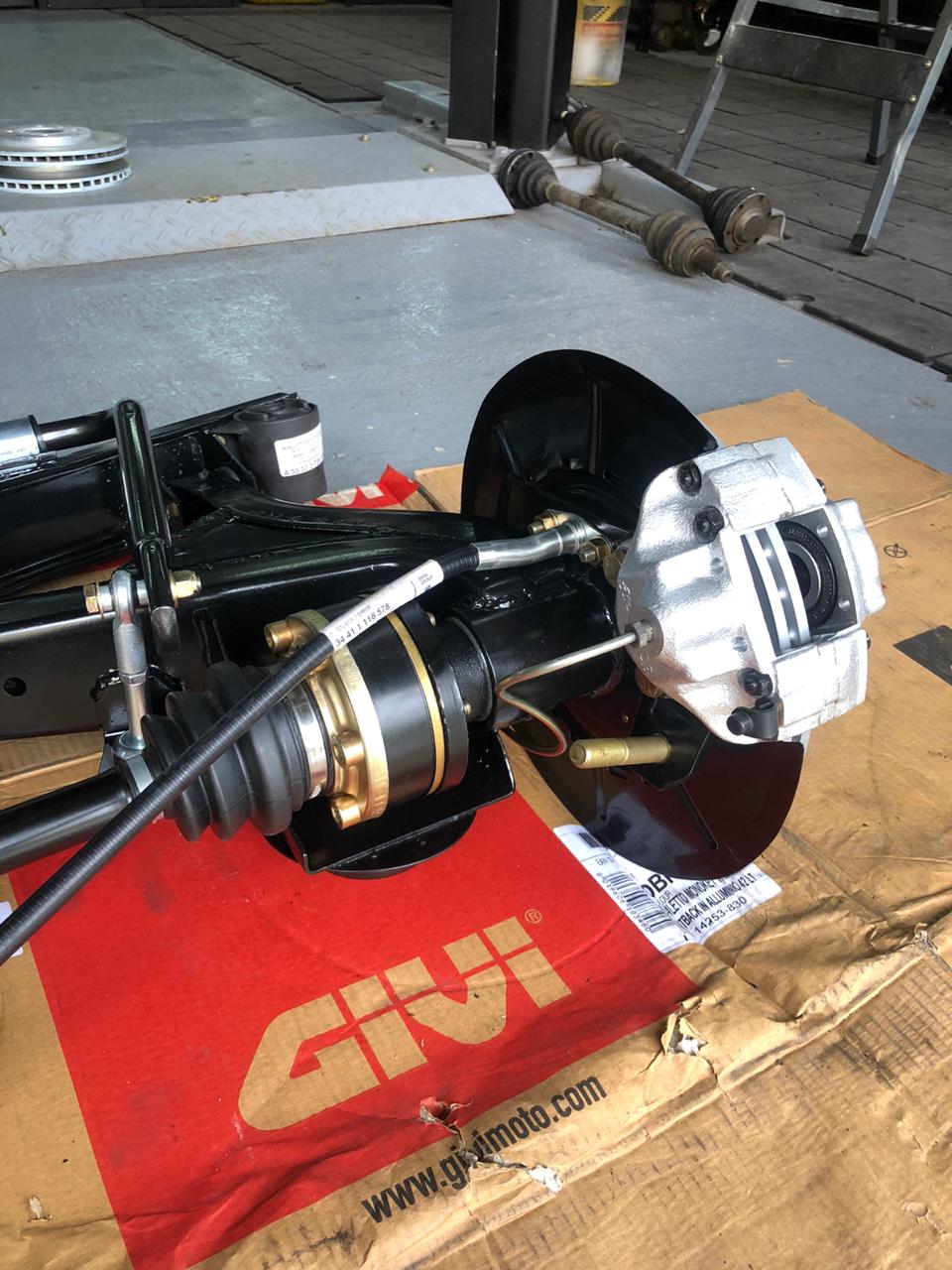

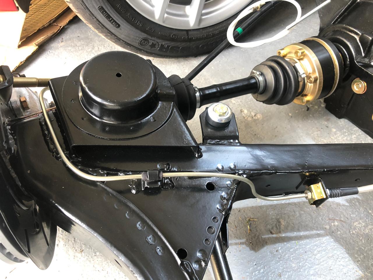

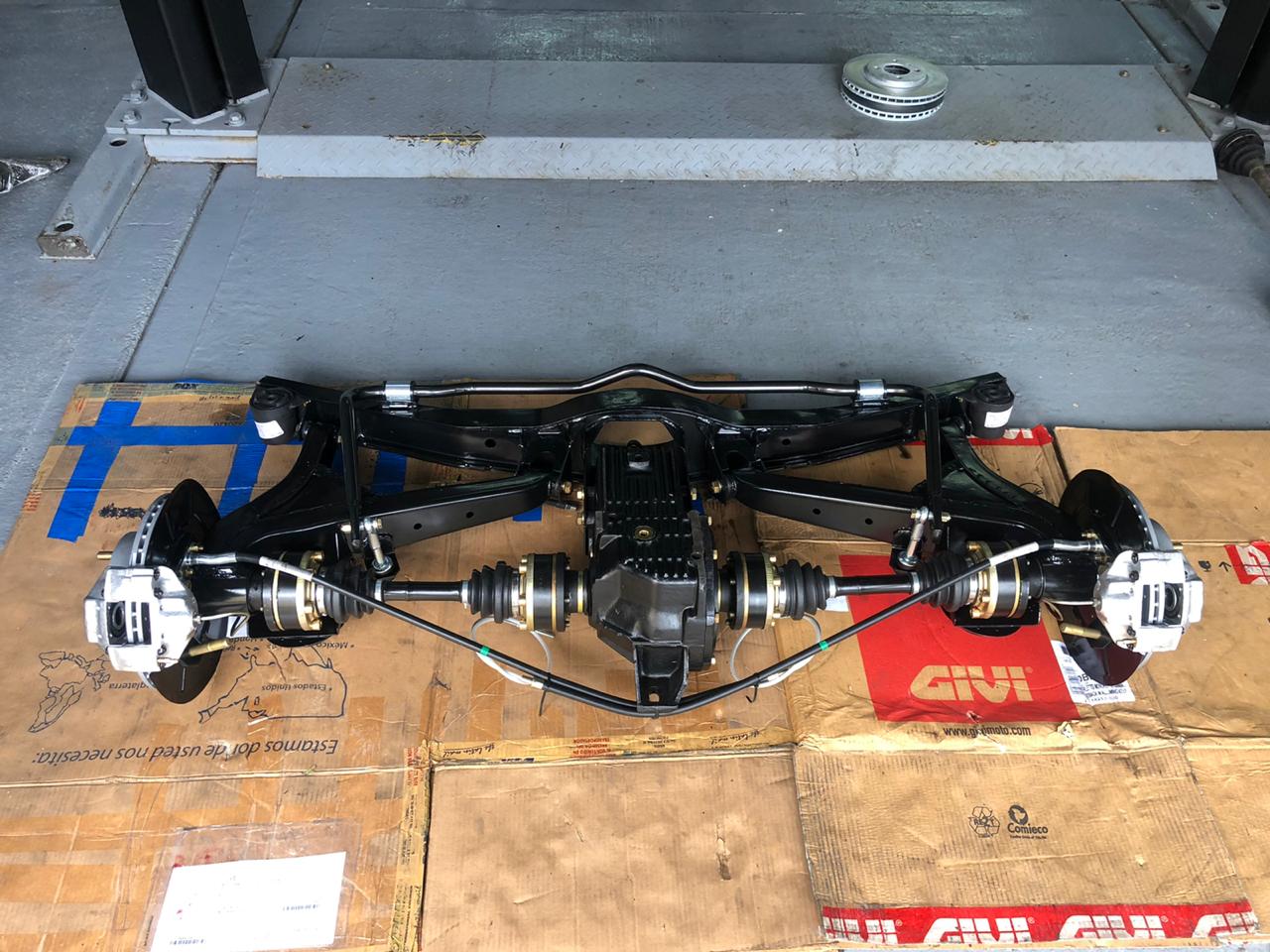

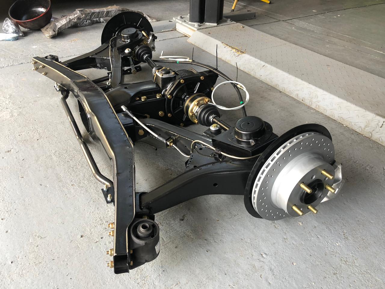

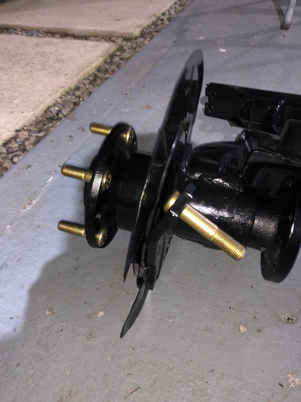

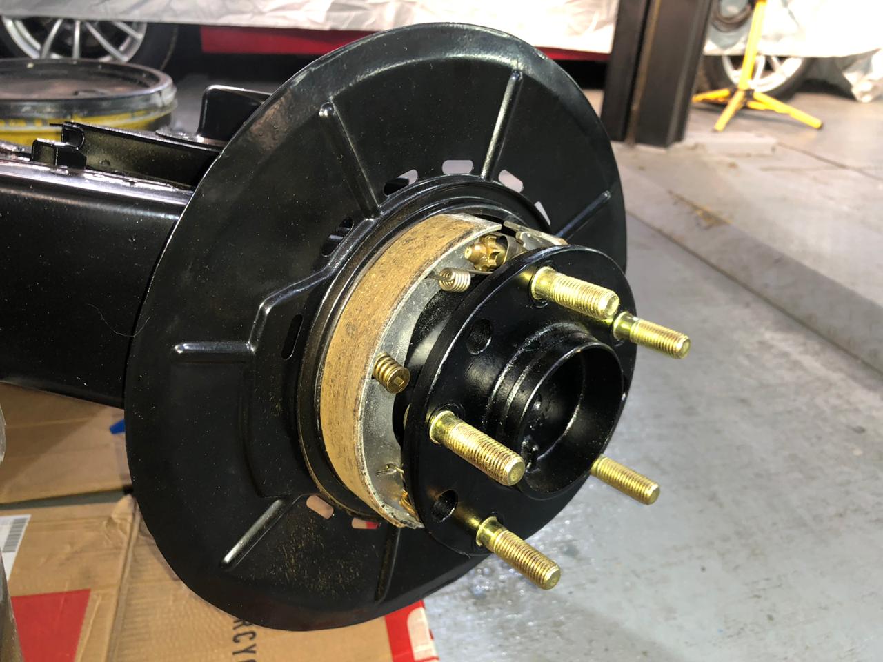

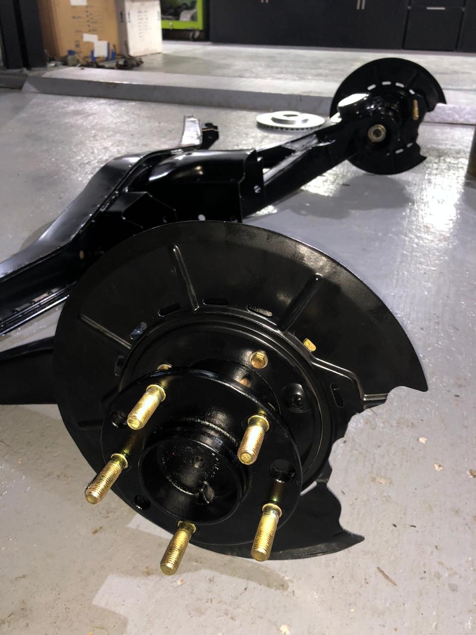

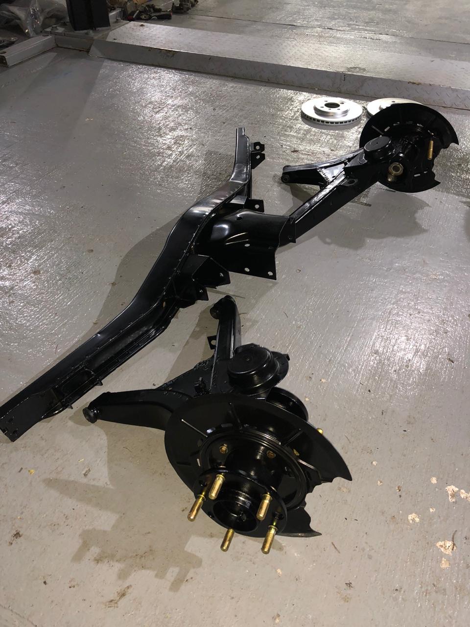

Los elementos restaurados y nuevos para el tren trasero.

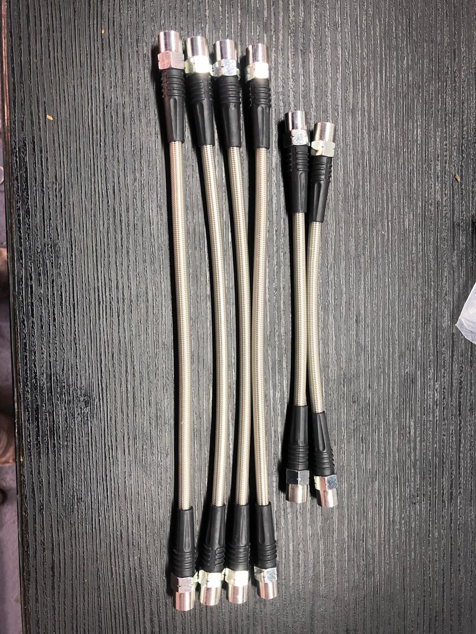

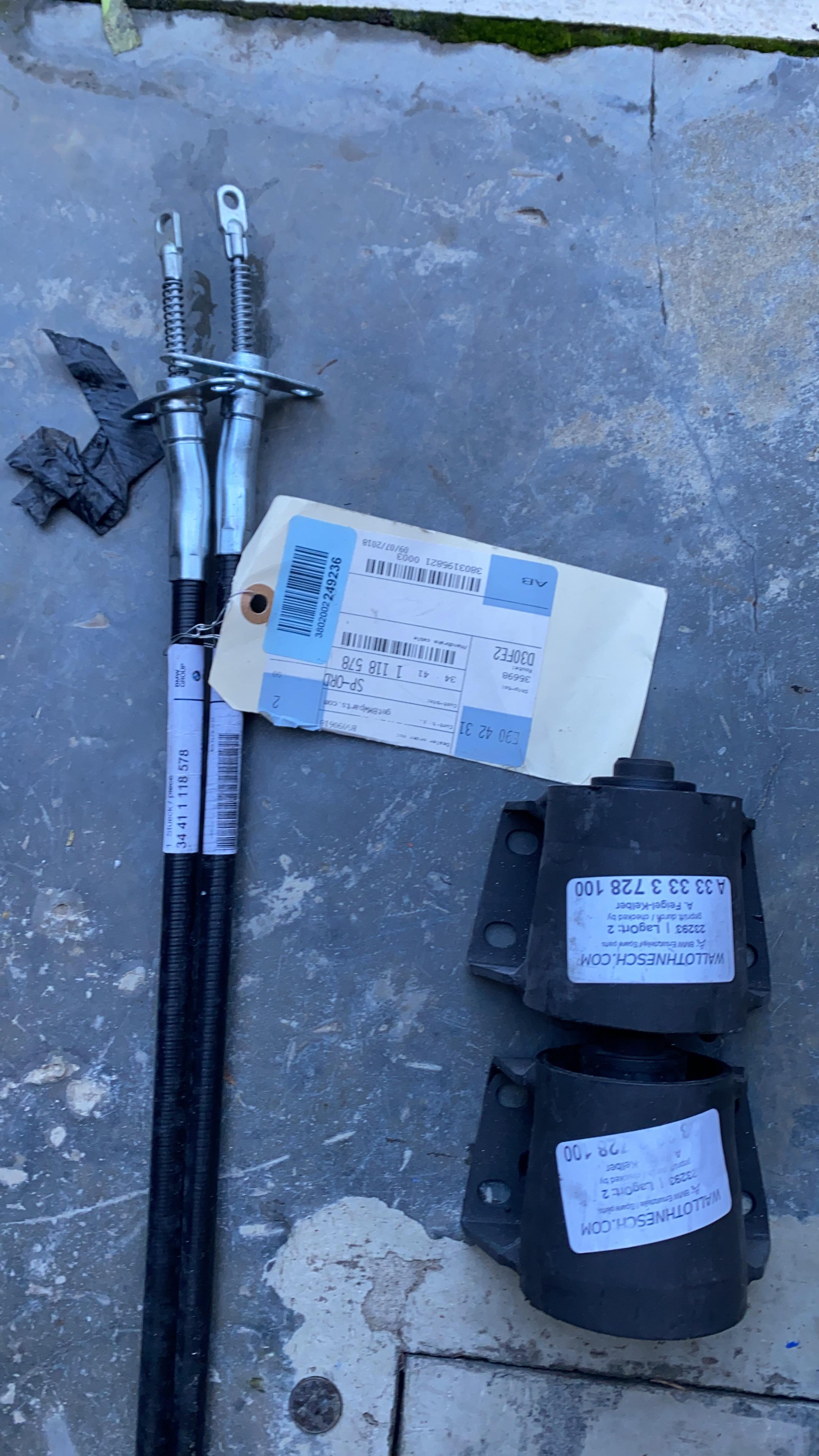

Este SET de mangueras blindadas que son espectaculares para el sistema de frenos.

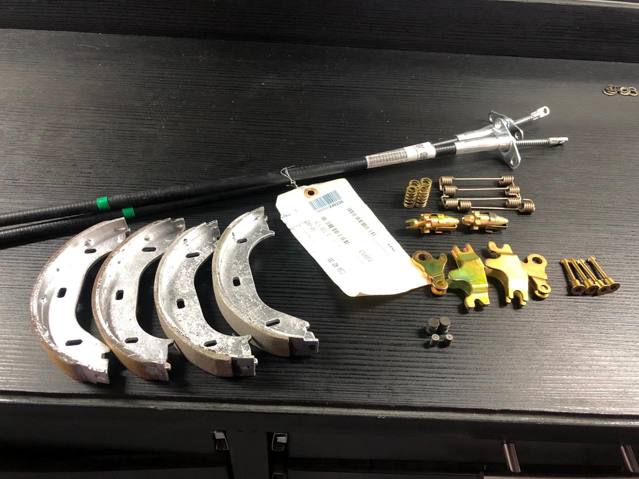

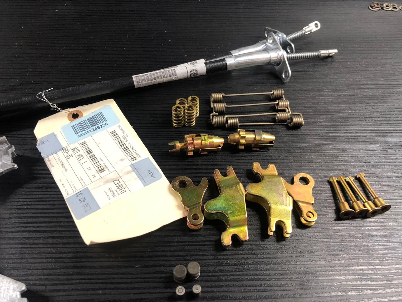

Listo el freno de mano
Con el torque recomendado

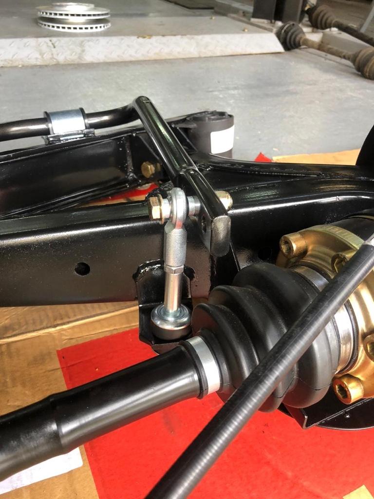

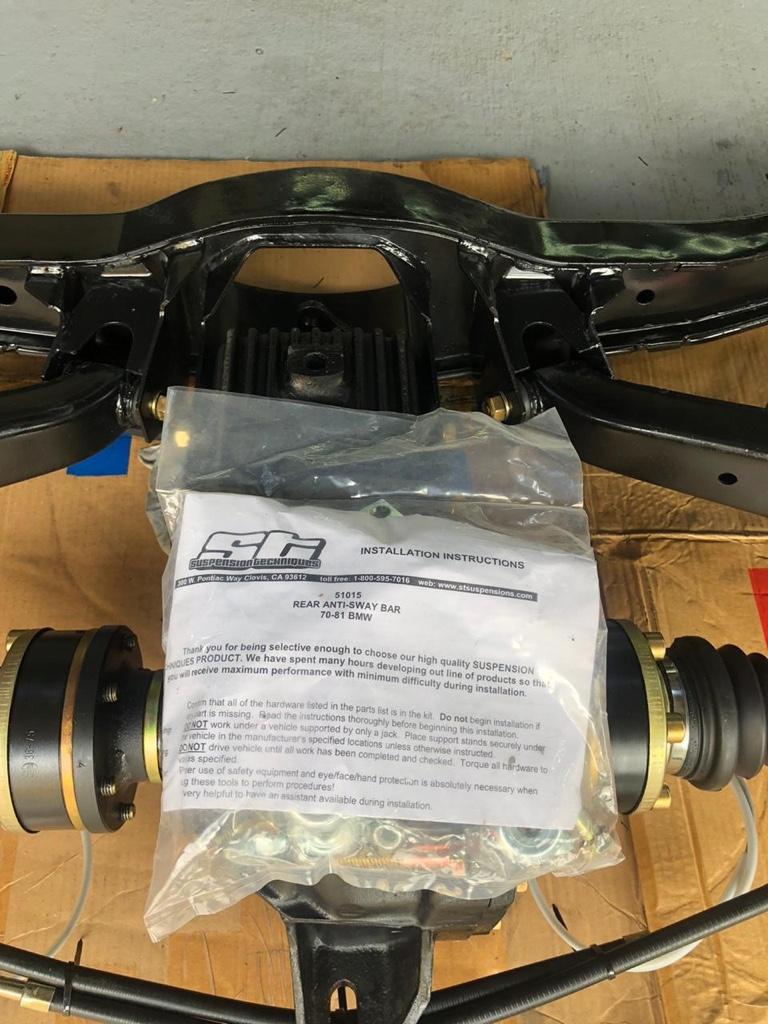

El kit de la barra estabilizadora trasera marca ST (de varias fuentes creemos que la barra trasera era opcional en los e9, de allí que ninguno de los e9 y e3 conocidos la traen, encontré un SET delantero y trasero y nos dimos el gustico de traerlo)

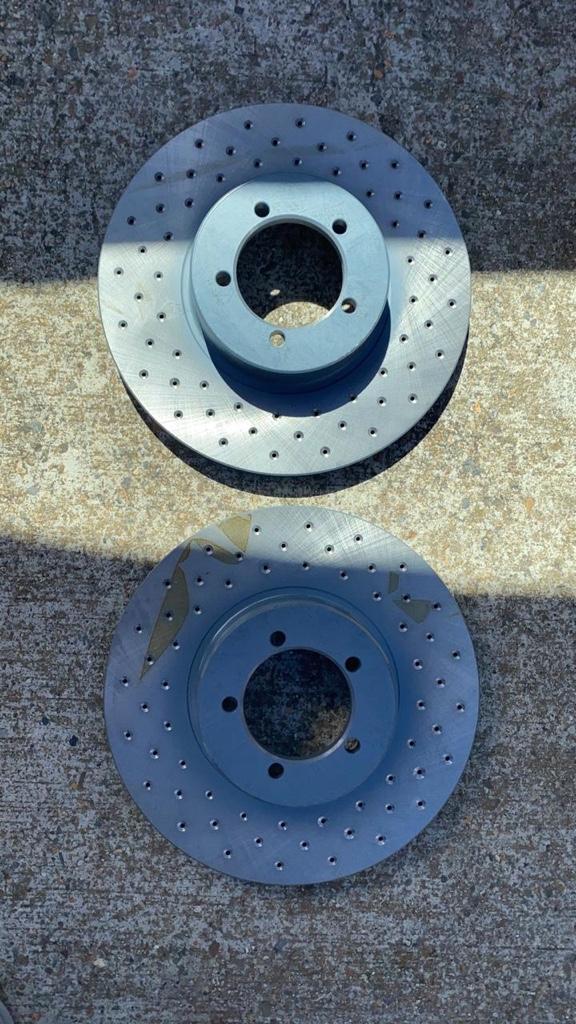

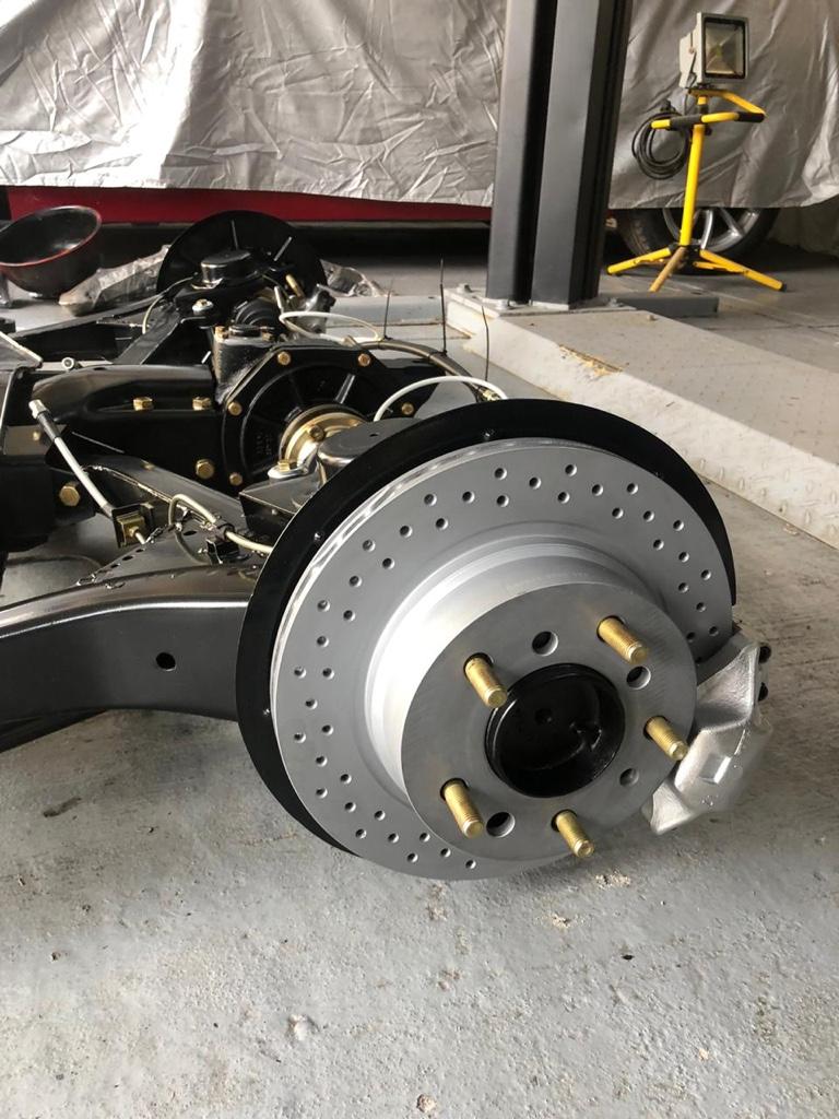

Tambien trajimos un set de discos perforados que ofrece Walloth para mejorar la frenada y el aspecto de BRUCE (los delanteros será un juego también perforado de la firma Bavarian Sport)
Los muñecos de la barra.

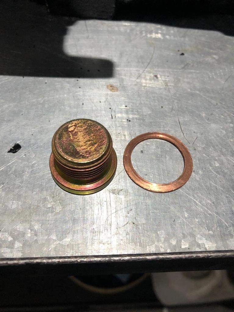

Los tapones “OEM” Genuine de los sistemas de Purga.
Los soportes del puente también los trajimos para dejarlo sin un solo ruido y porque los de Bruce con más de 40 años de uso exigían el cambio.

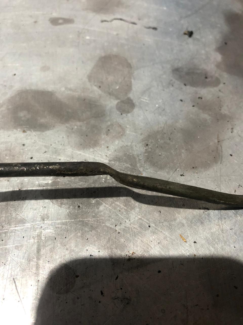

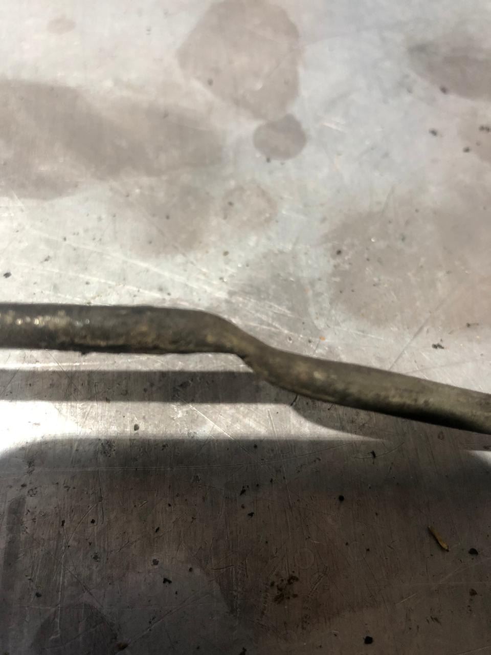

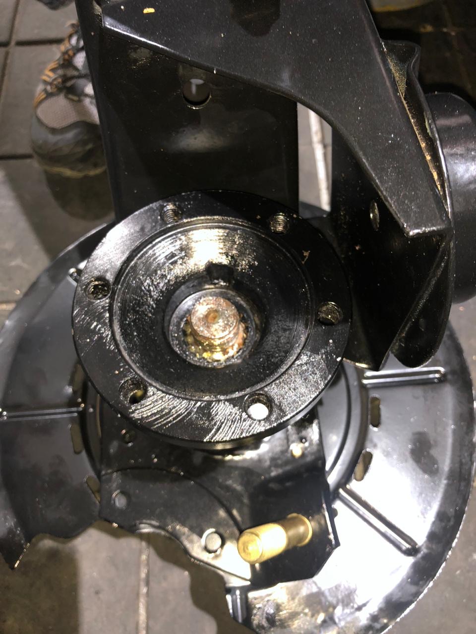

La tubería de frenos, en su mayoría nos tocó mandarla hacer de nuevo.
Aquí como quedo

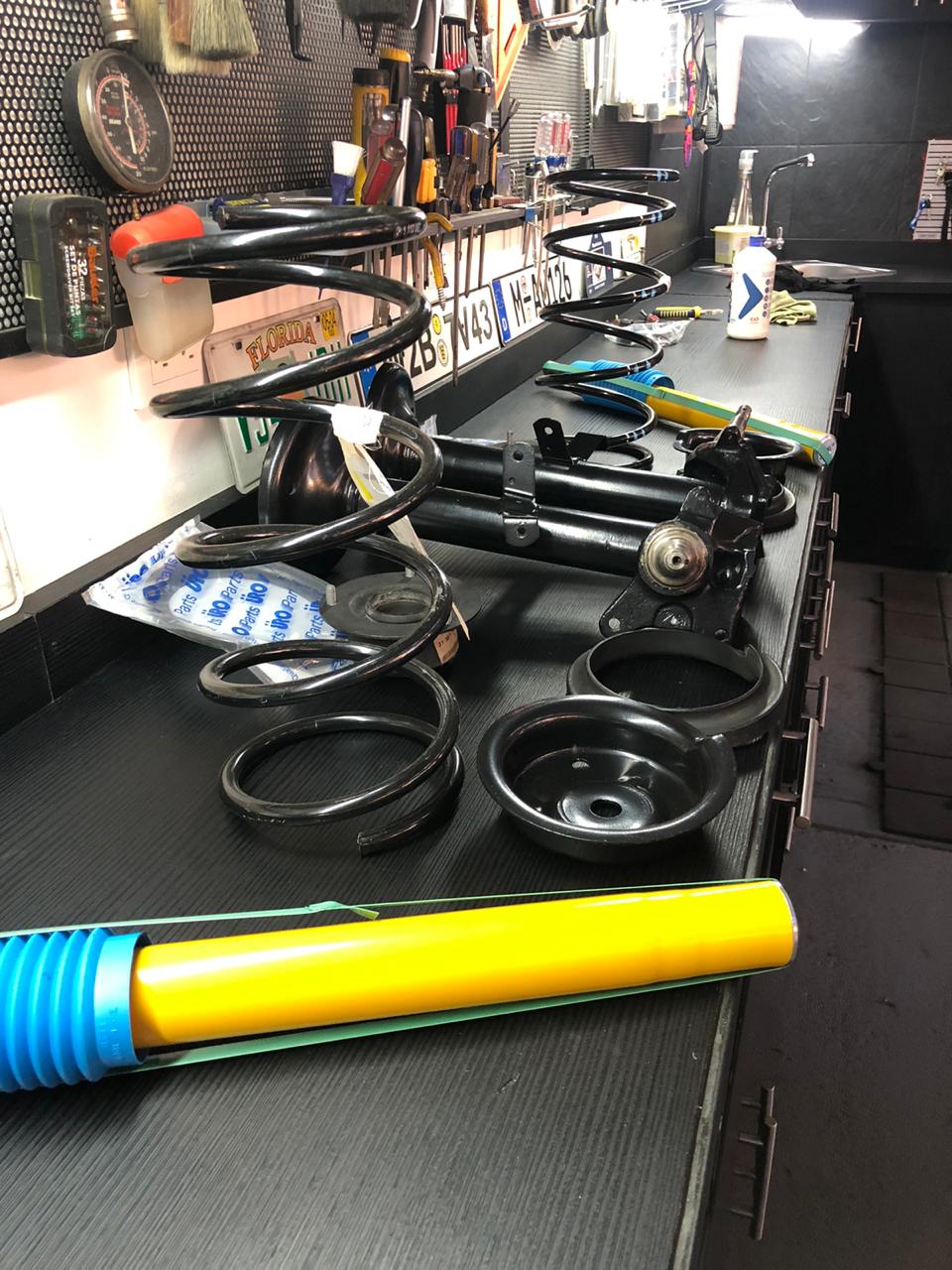

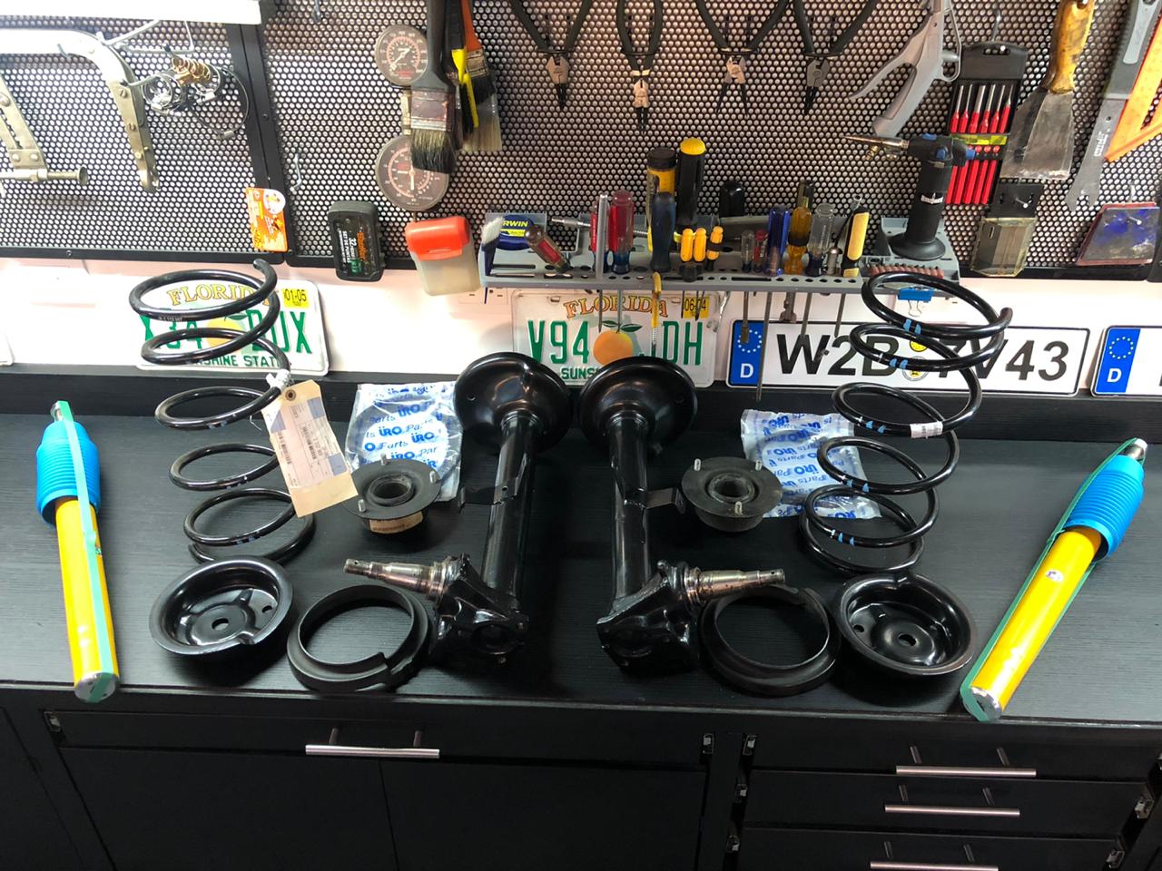

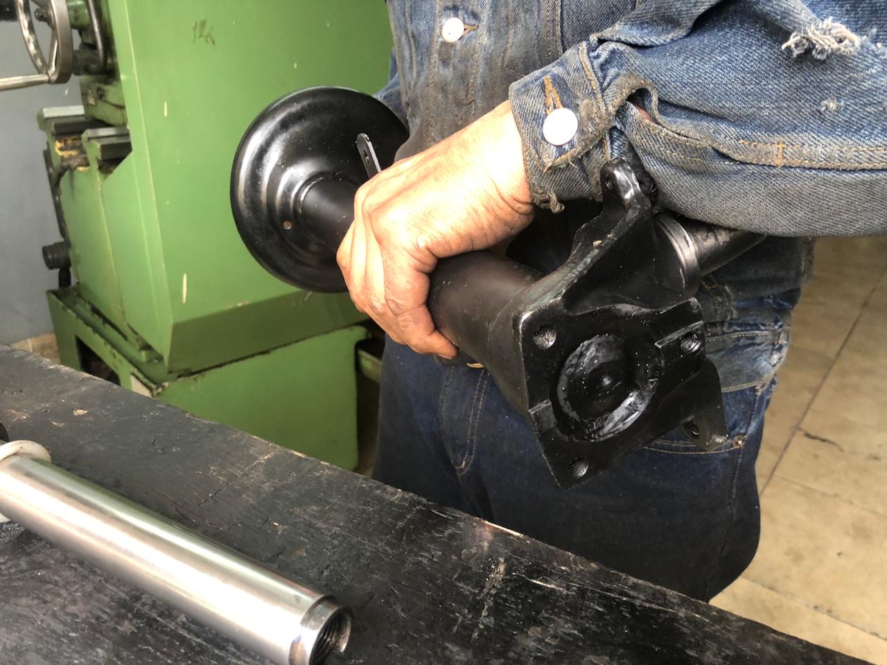

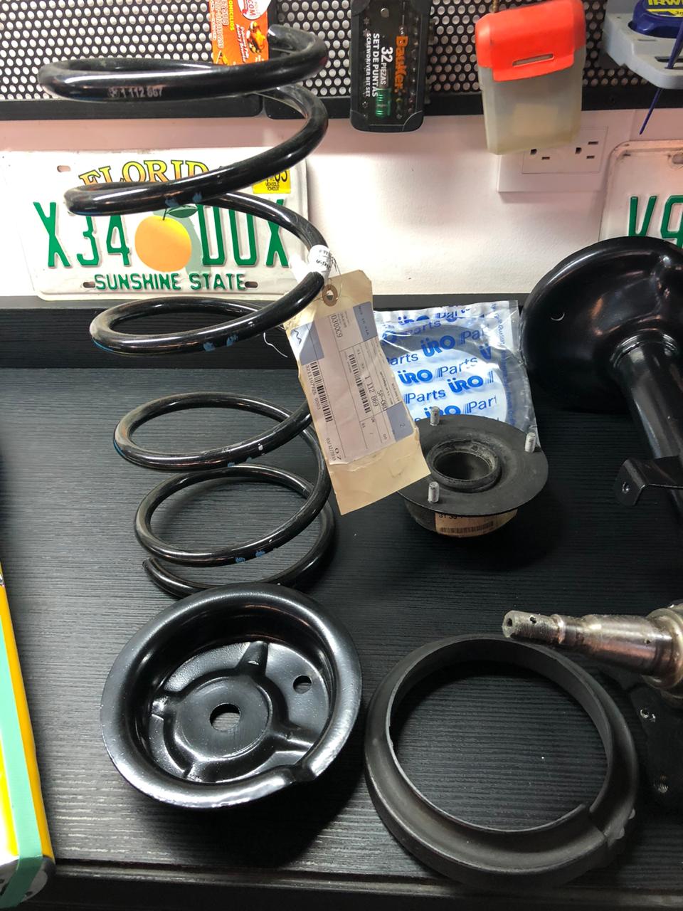

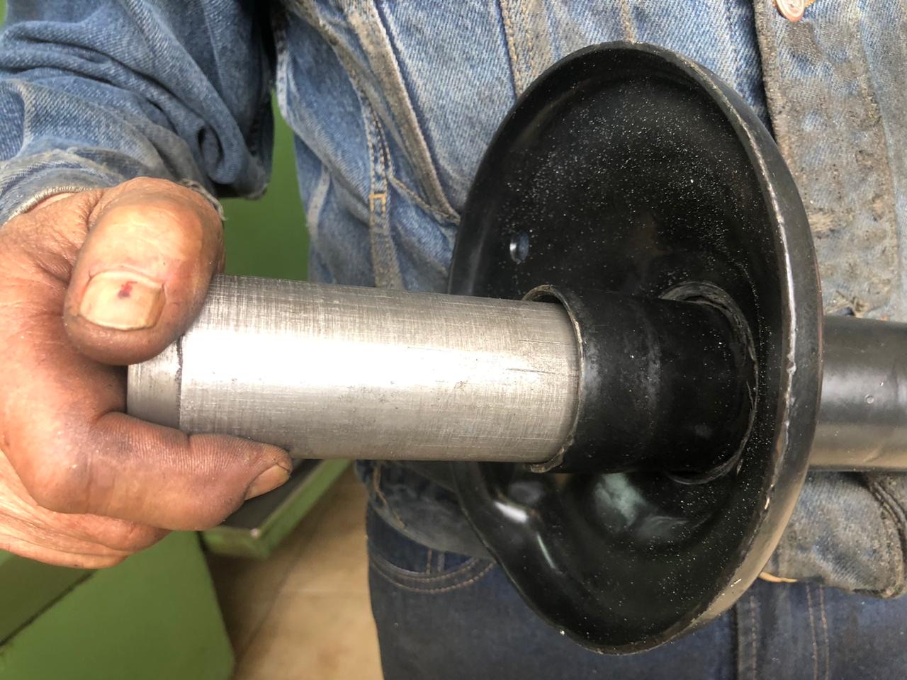

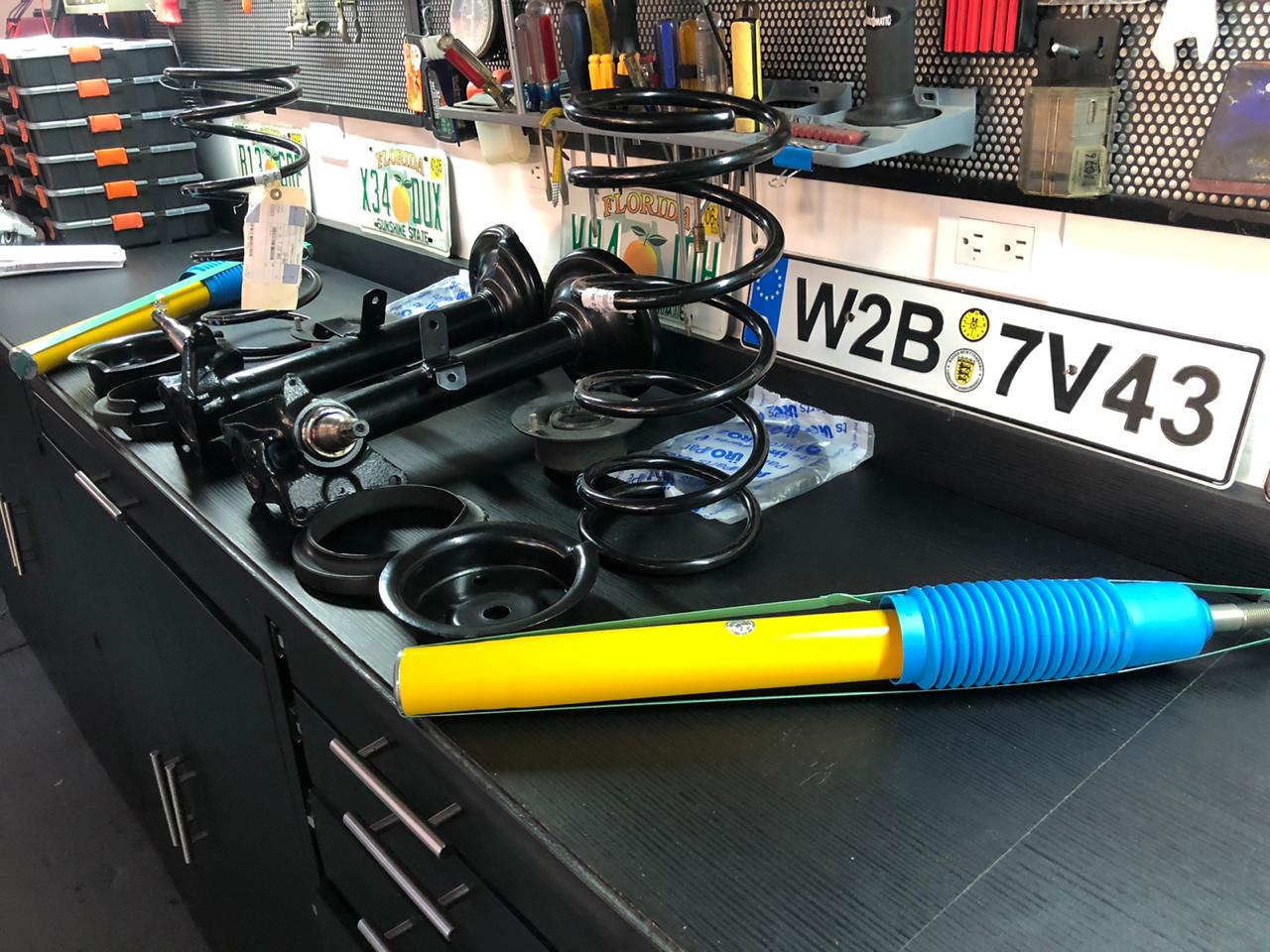

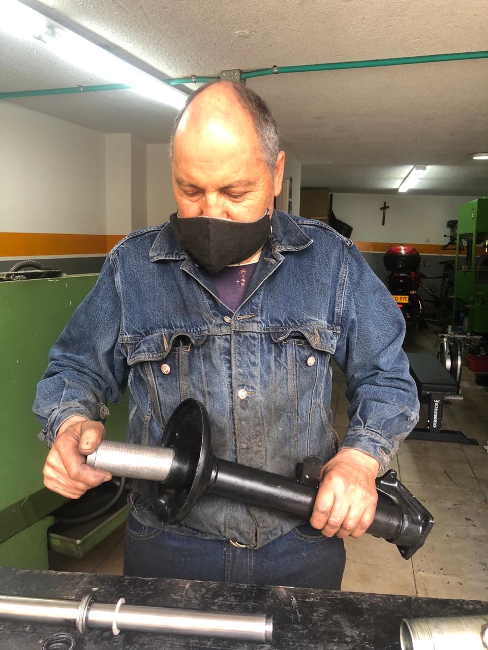

Sobre las piernas delanteras tuvimos que hacer algunas rectificaciones y trabajo de cuidado, destreza y paciencia, todo esto para poder instalar los amortiguadores Bilstein B6 Performance (OEM), a pesar que estos amortiguadores son como ya lo mencione Equipo Original de Fábrica OEM y eran una opción en el momento de solicitar el vehículo, el
cuerpo de este amortiguador es robusto y entra exacto, y las piernas después de 44 años presentan algunos detalles leves que requieren atención y corrección para que el amortiguador entre correctamente. Acá imágenes de los amortiguadores (cortesía del
Vendedor), del tornero, artesano buena gente, q con paciencia y gracias a que [mention]Roberto [/mention] es de sus mejores clientes nos ayudó fabricando un émbolo y dejando las piernas perfectas para recibir los amortiguadores sin que estos sufran.
65c103a19a4fb8dc37ad35ed2074456b.file
a4a234760432281bf5207acb487ea468.file
10010747f0dc7bfd8dc59eebd0f42681.file
PDta: El tapabocas que lleva el señor del torno nos recuerda que estamos en plena Pandemia/Endemia y hace parte de los protocolos de Bioseguridad que por estos días debemos llevar.

Hemos seguido con otras cosas, mientras llegaban los discos delanteros y ubicamos uno de los bocines delanteros que creemos esta junto con la carrocería (Las partes del carro están en 4 Bodegas diferentes)
Les dejo imagen de los discos delanteros, estos son Bavarian Motor Sport compañía comprada recientemente por ECS Tuning y ordenados a https://www.ecstuning.com

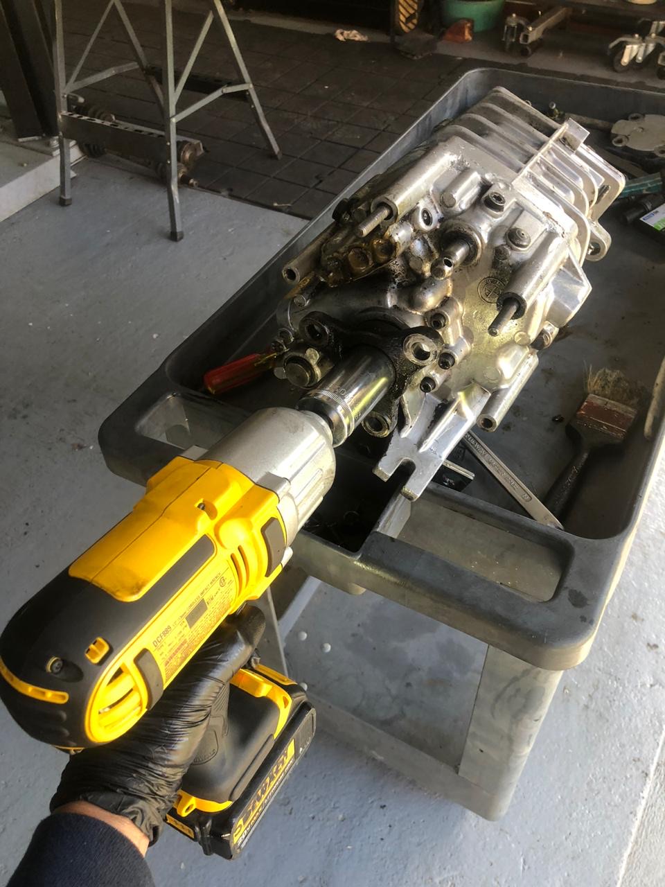

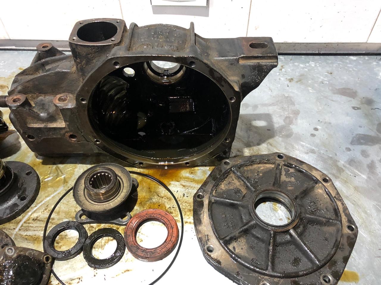

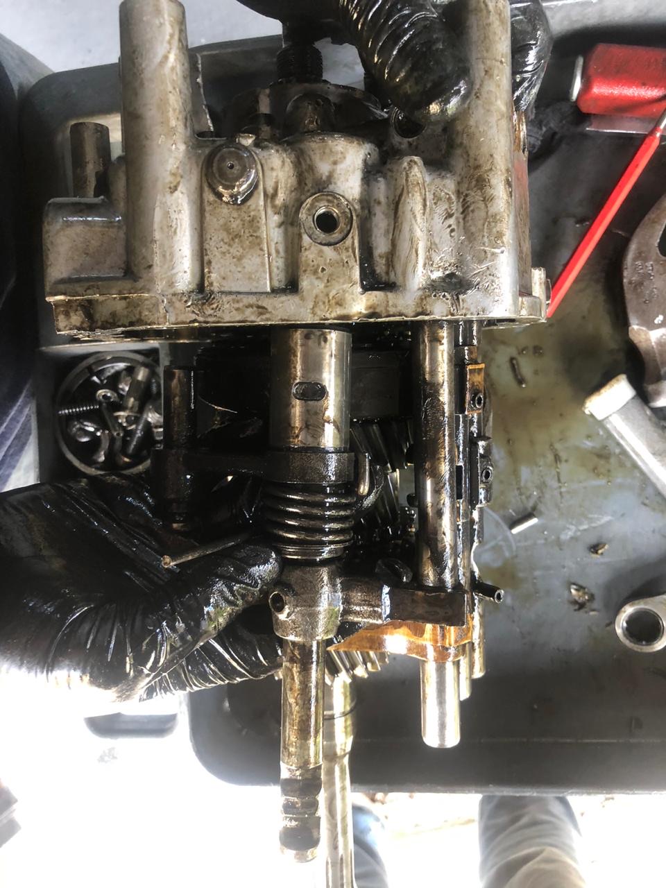

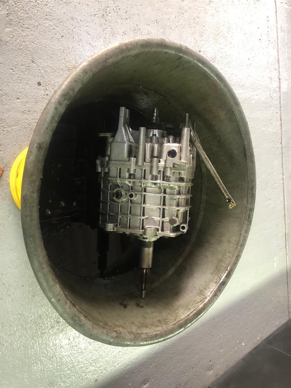

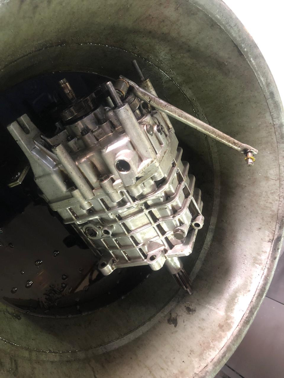

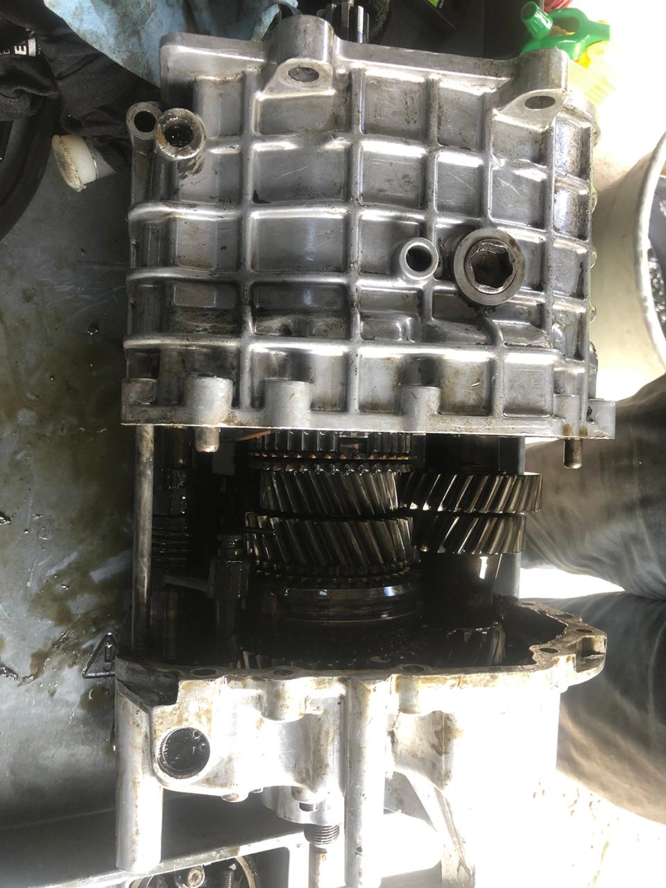

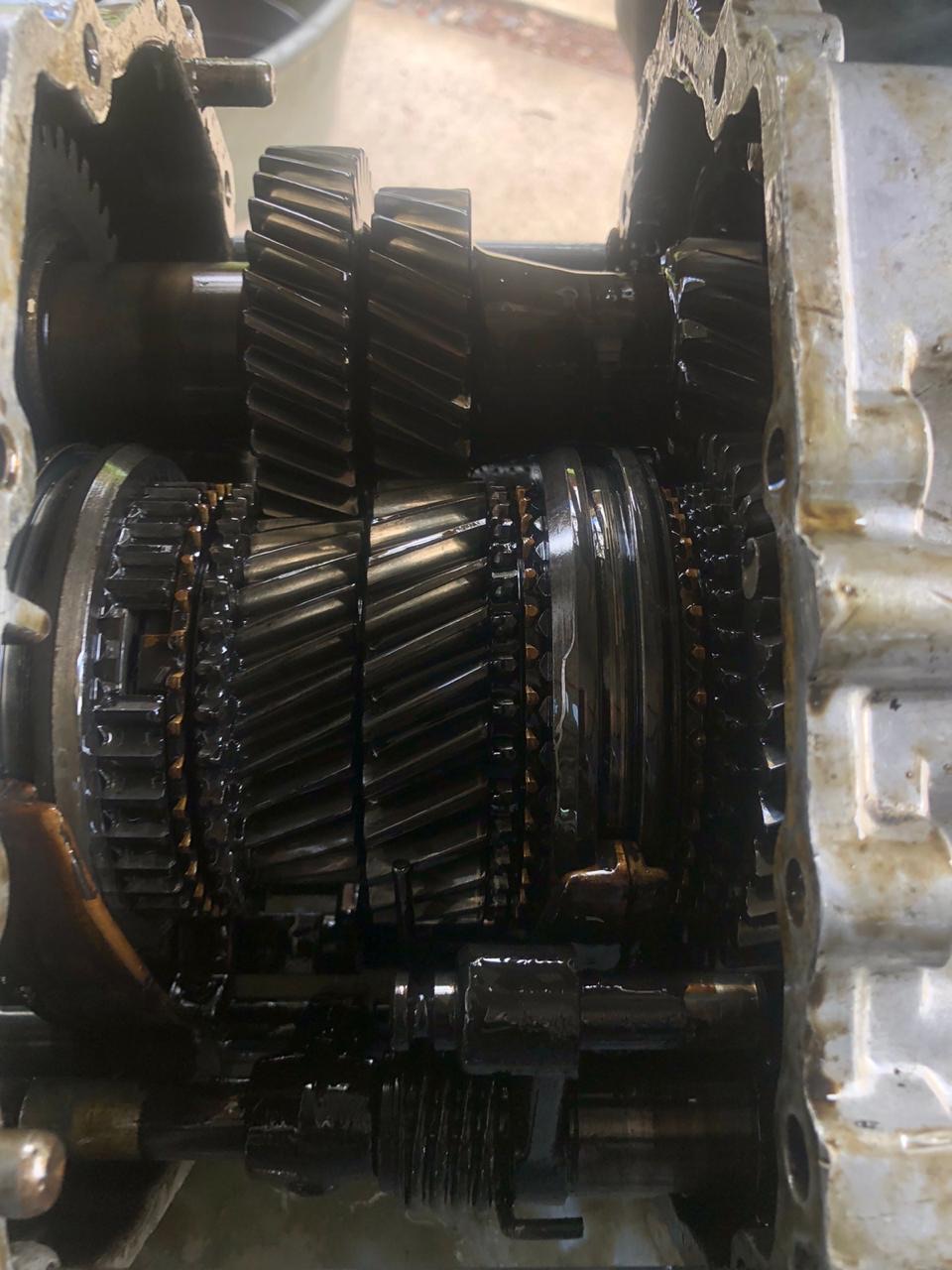

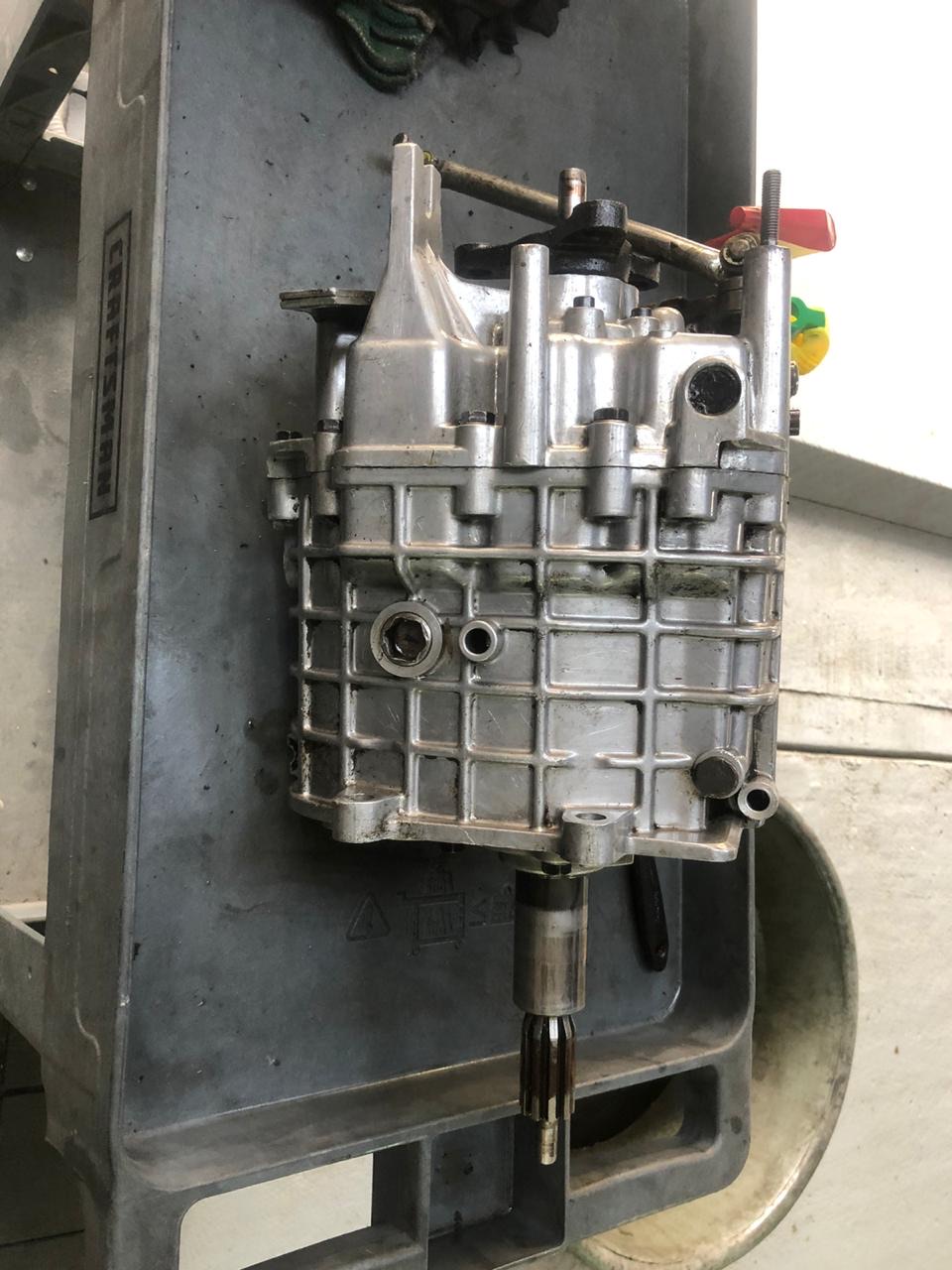

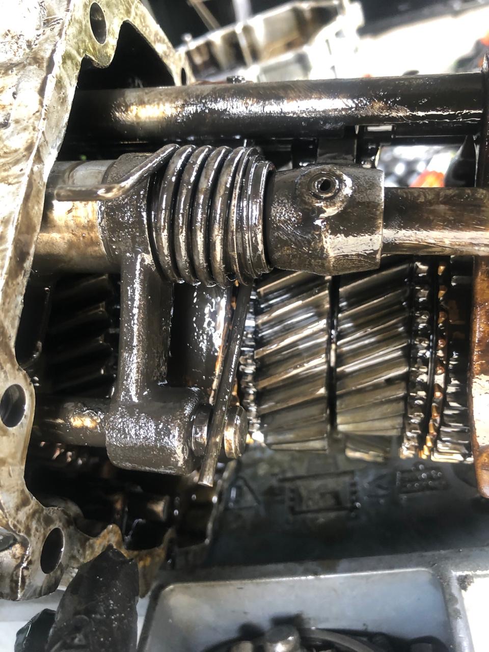

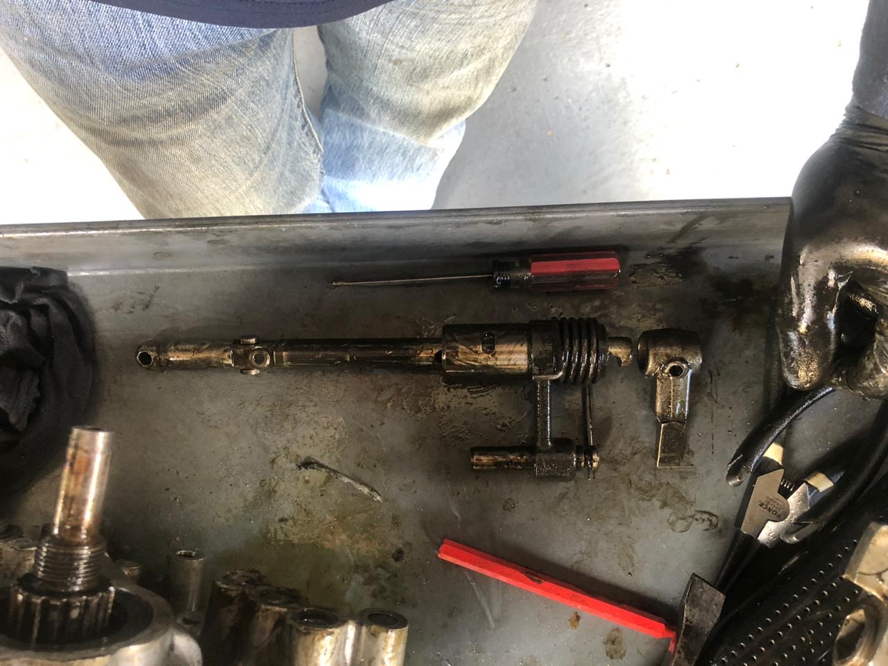

Las tareas con las que juiciosamente ha seguido [mention]Roberto [/mention] son sobre la Caja de Cambios, que como todo requiere intervención.
Cómo pueden ver humedad de la valvulina que escapa, barro y polvo presentes en este importante sistema de Bruce.
0dd905929f1685844771e83f5ecdfb13.file
La pera de Reversa que requiere cambio.

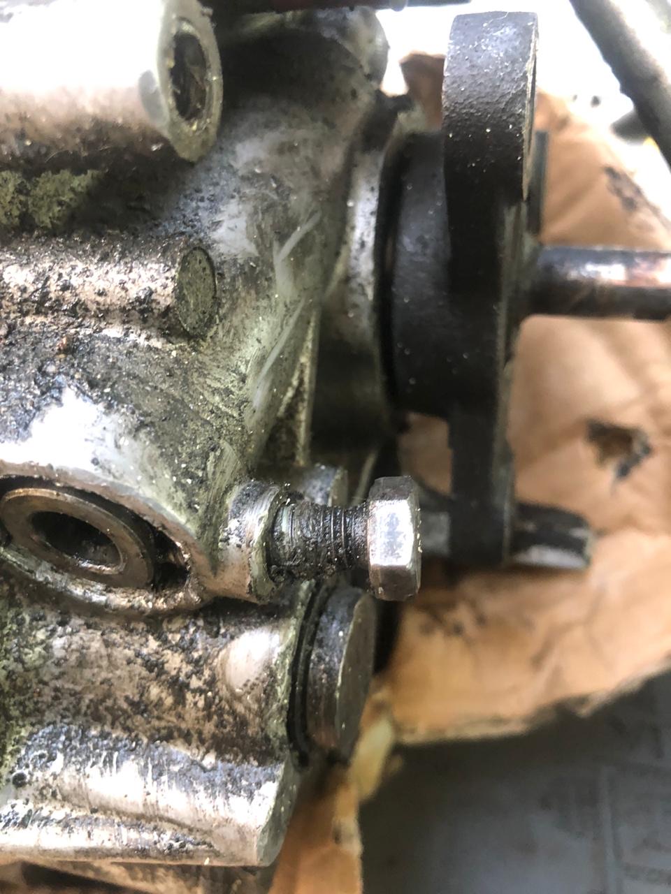

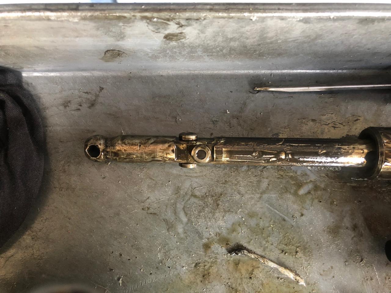

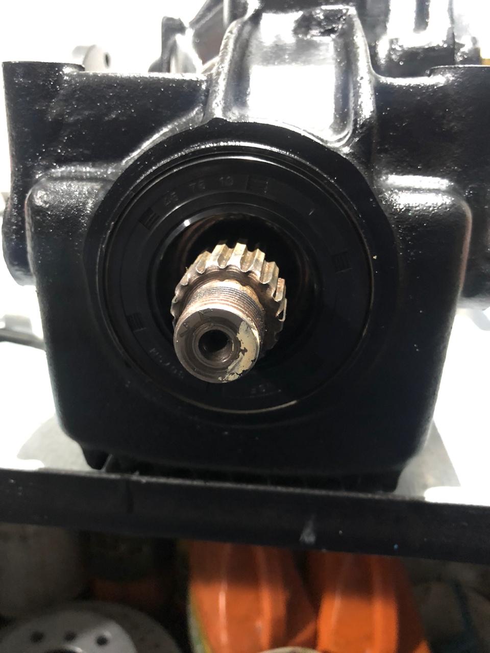

Esta golpeado el tornillo prisionero del la guaya del velocímetro
2ce2b5b48d9990c21eedbbd5d88a413c.file
ca3199dcd07bd42477a4848be01b401a.file
57a6e3db9b7b3d0af9c7c28bc9ac6ca1.file
Palabras de [mention]Roberto [/mention] “Ahora si está decente para desarmar jajajaja”

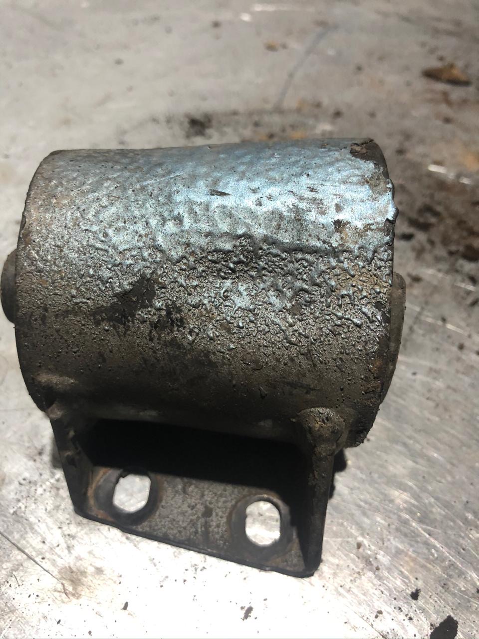

Encontramos ingeniera nacional, un soporte para colgar el exosto... claramente el que lo hizo debería estar en la NASA
4370f66e9c468404e62d36ab11668aa6.file

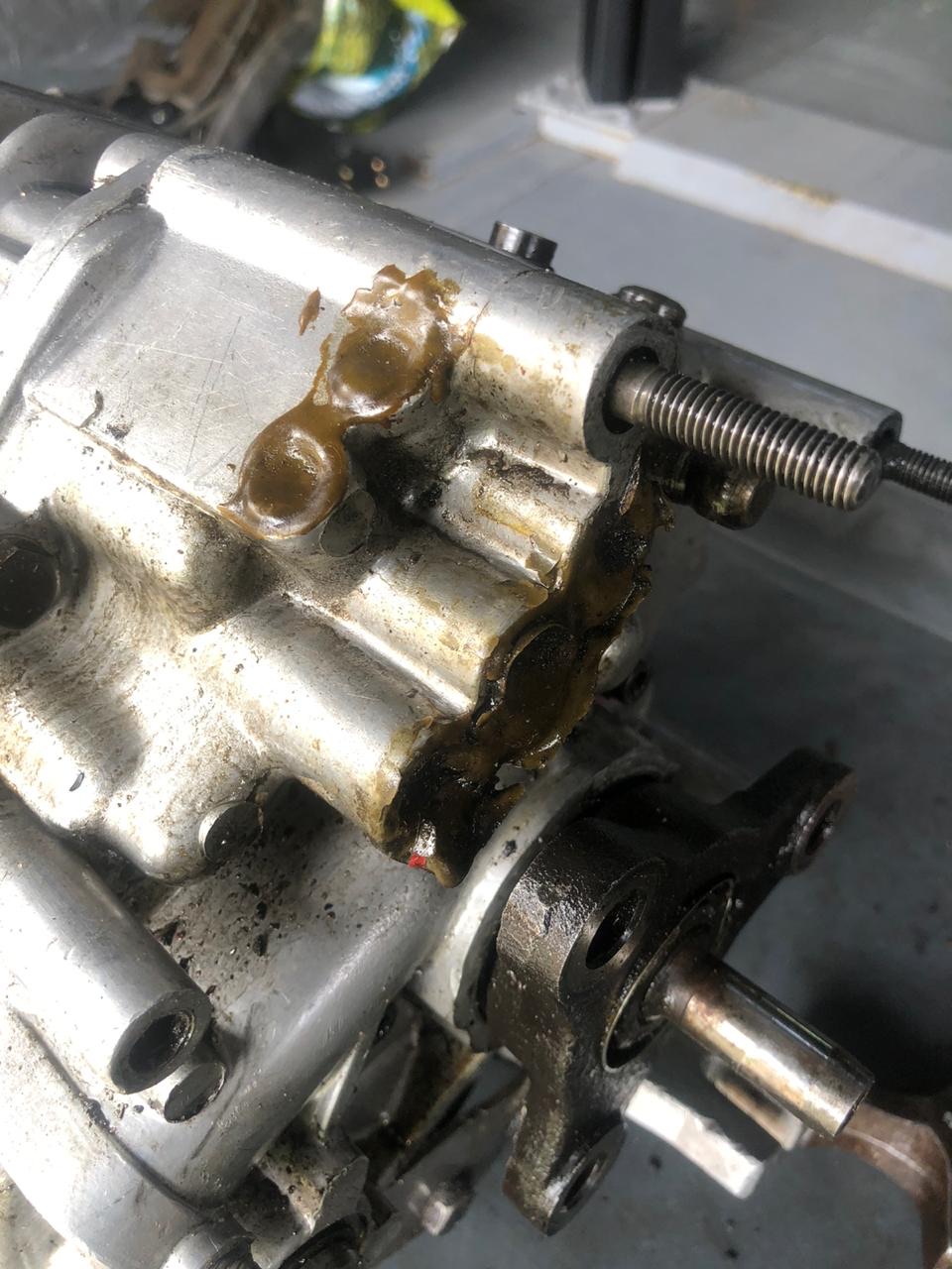

Y más ingeniería nacional, con el inseparable aliado “masilla Epoxica” que después de un tiempo es por donde se generan los escapes de líquidos.

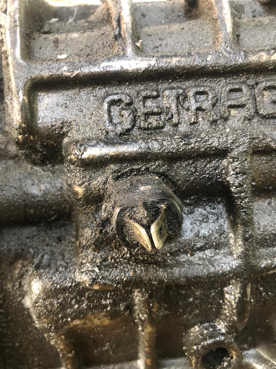

Y acá la evidencia que usaron cincel para aflojar y apretar la Tuerca. Muestra también de la recursividad de nuestros mecánicos, que no se varan por nada...
fed12cae1d01937768a0e7de235511ce.file

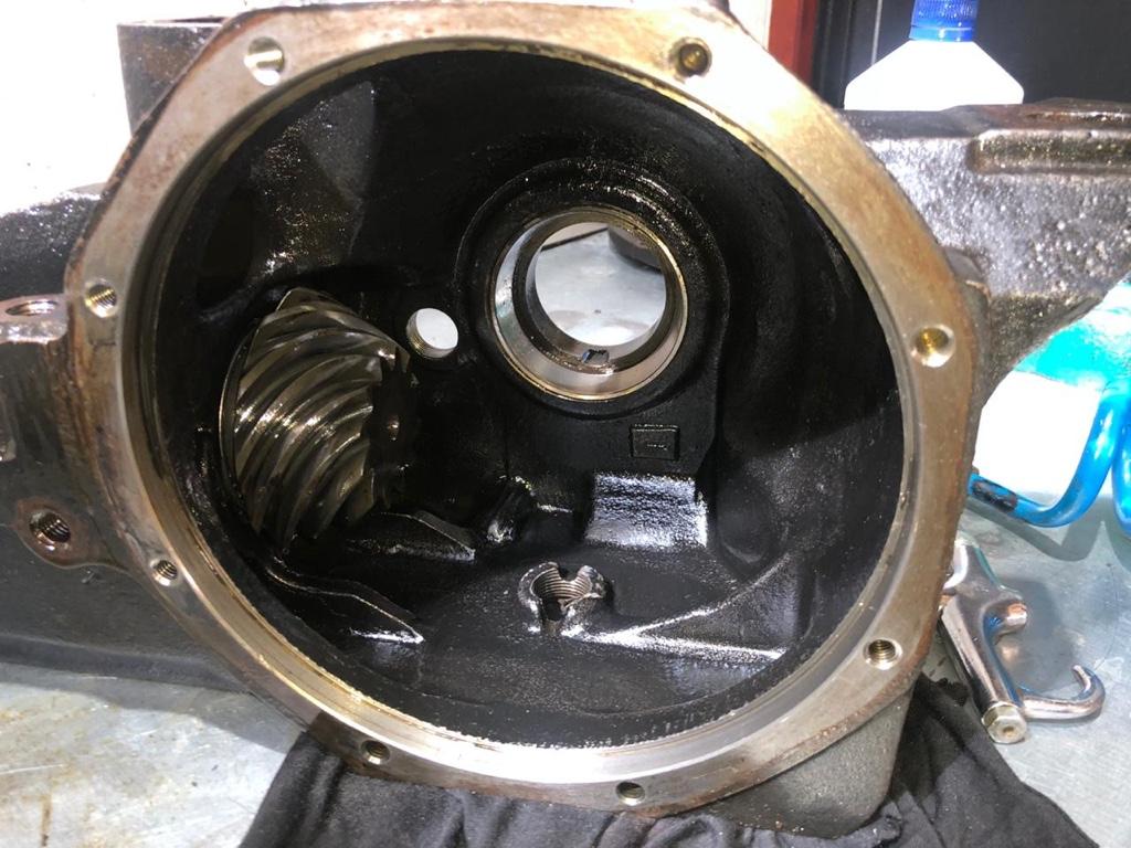

Evidentemente tenemos trabajo para dejar la caja como nueva... limpieza, torno, bujes...

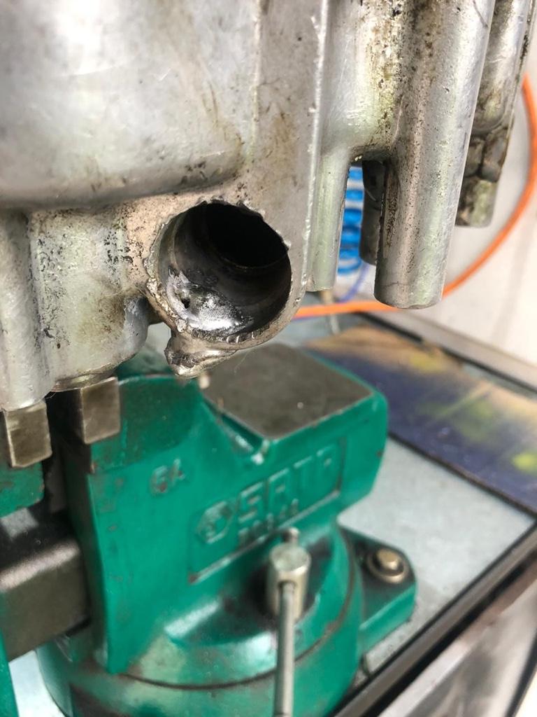

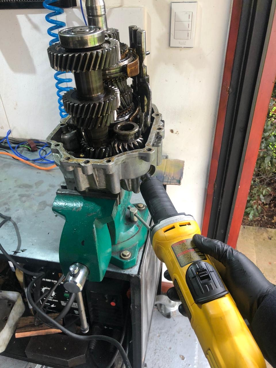

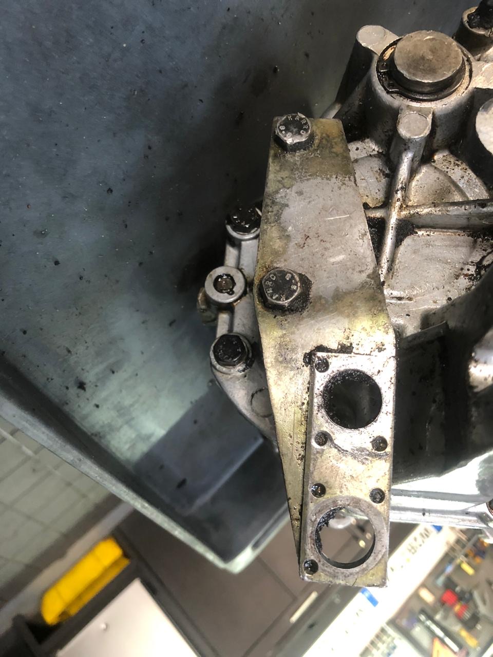

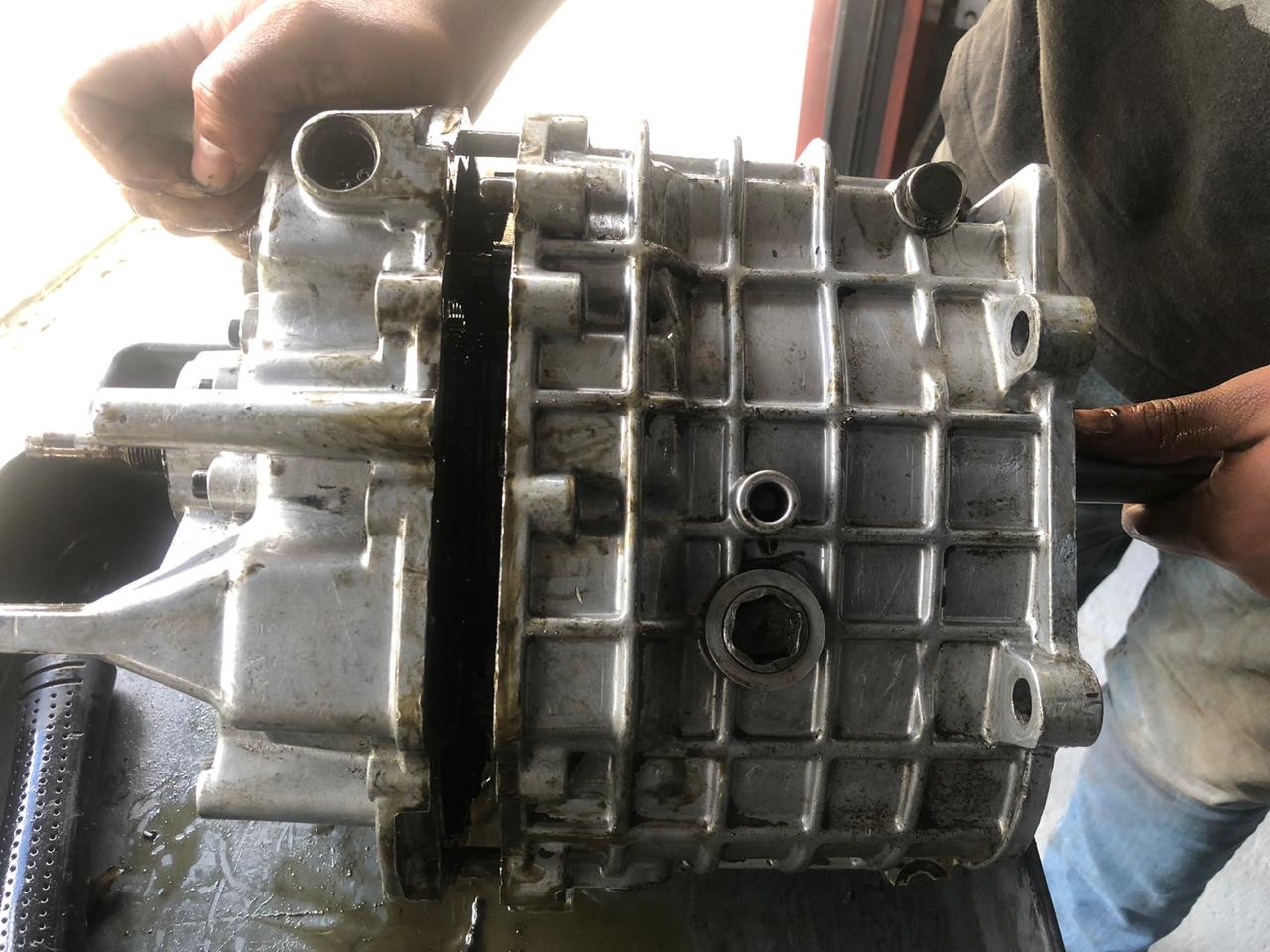

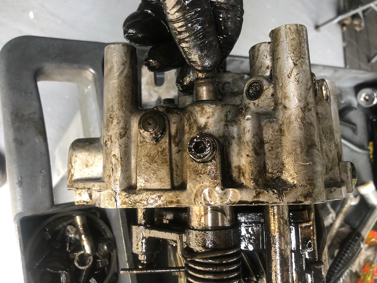

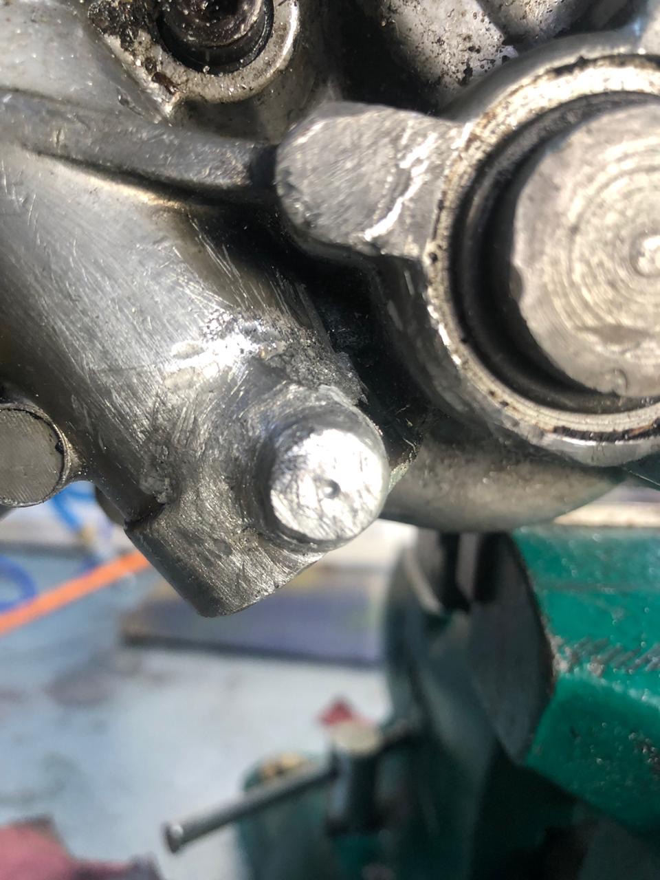

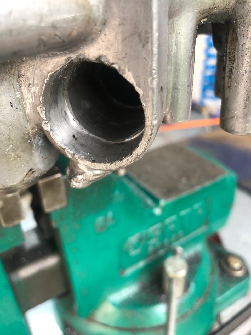

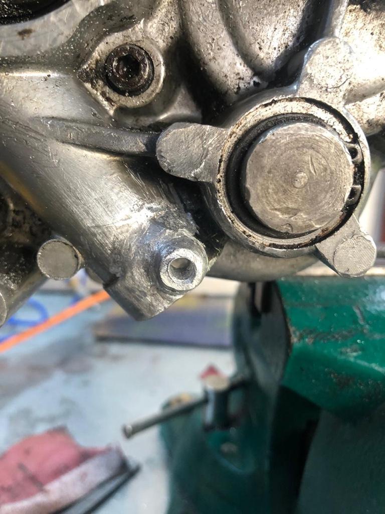

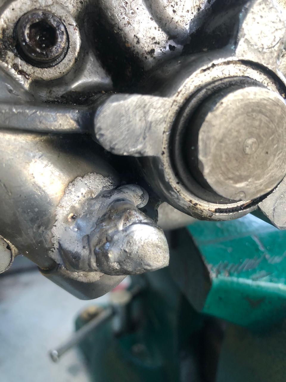

Aquí la restauración de la caja [mention]Roberto [/mention] dice “Se rellenó todo el hueco que estaba dañado.”
Imágenes del proceso y comentarios del profesor [mention]Roberto [/mention]
Empecé rectificando por dentro
f7ee22f85ae9d93f04d6756fc53e287f.file
ec19845559a0e5c6be6baa7a44a6b93c.file
17e5516c86eb31e1ef18b06b7fc89fb2.file
af195d9589dd74158d179a25b7cf5f34.file

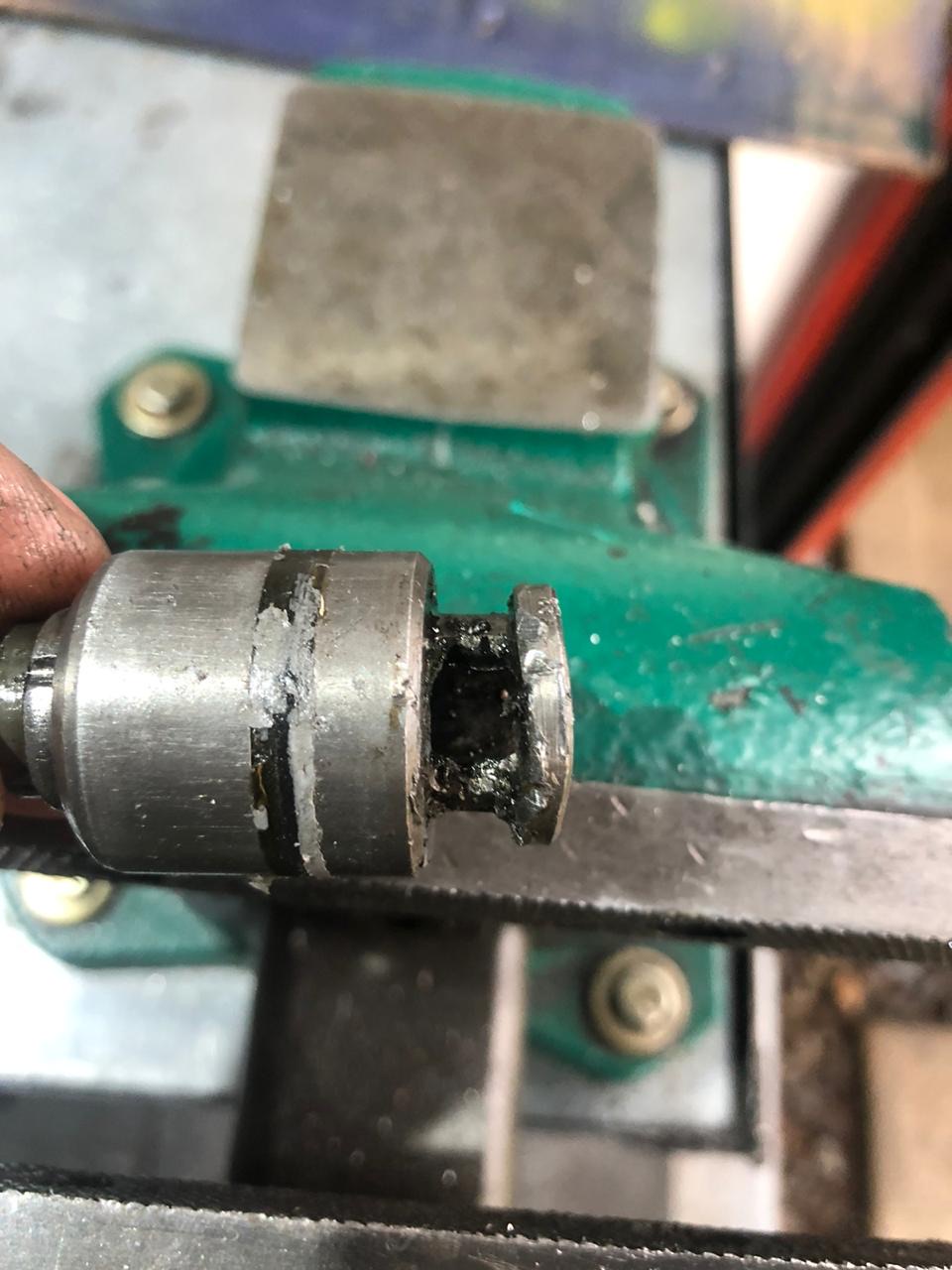

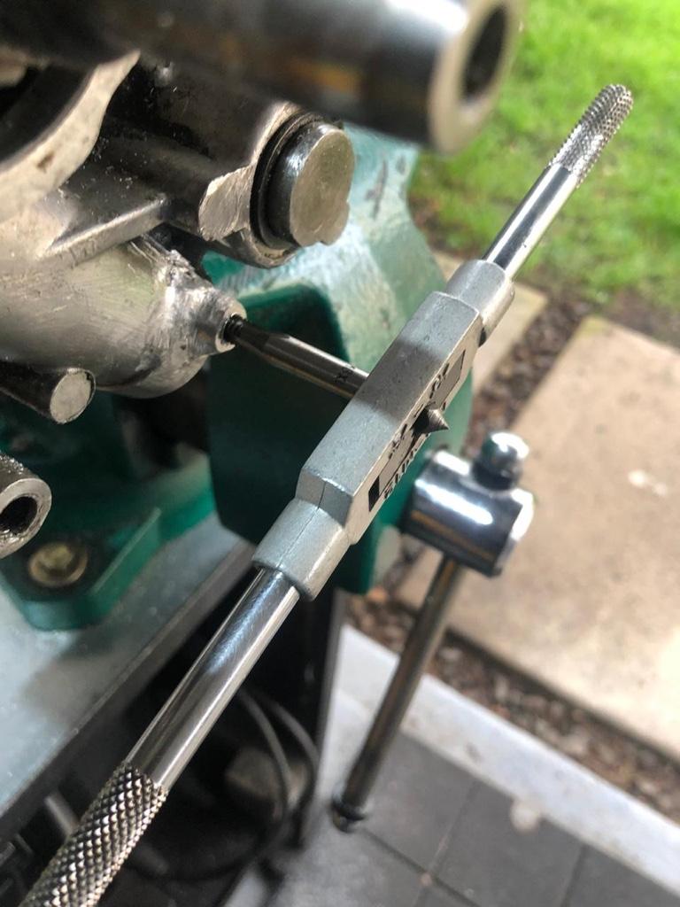

Marque el centro para hacer el hueco
1073f9ba1d16be0b30543175c2d21d95.file
977f6735d484ce4fc6aa04b0f5c14e83.file
Pasando el macho de 6mm
b52b21907921491528478fc83c371a51.file
Así habían dañado el sistema de pintado
e55e69c787abce73c7aabe46e96bd97d.file
